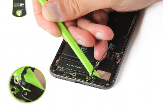

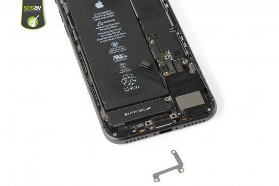

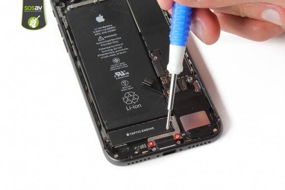

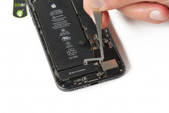

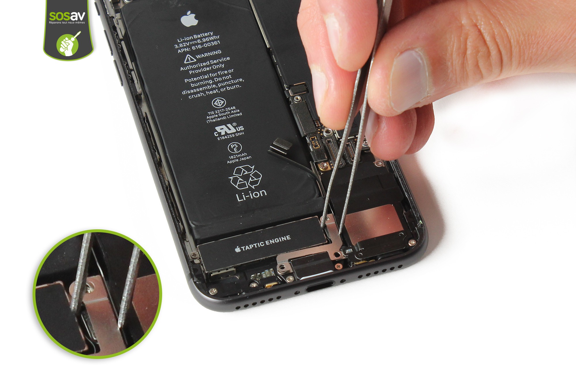

Dévissez la vis triwing entourée en rouge (Photo 1)Puis, dévissez les deux vis cruciformes entourées en rouge (photo 2)Ces vis maintiennent la plaque métallique renfort de l'antenne GSM.

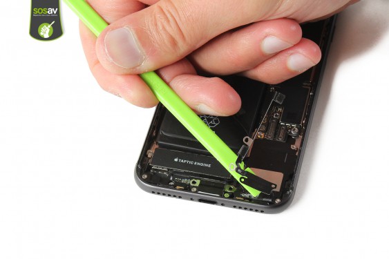

Saisissez la plaque métallique avec la pince et retirez-la.

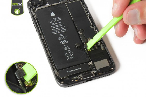

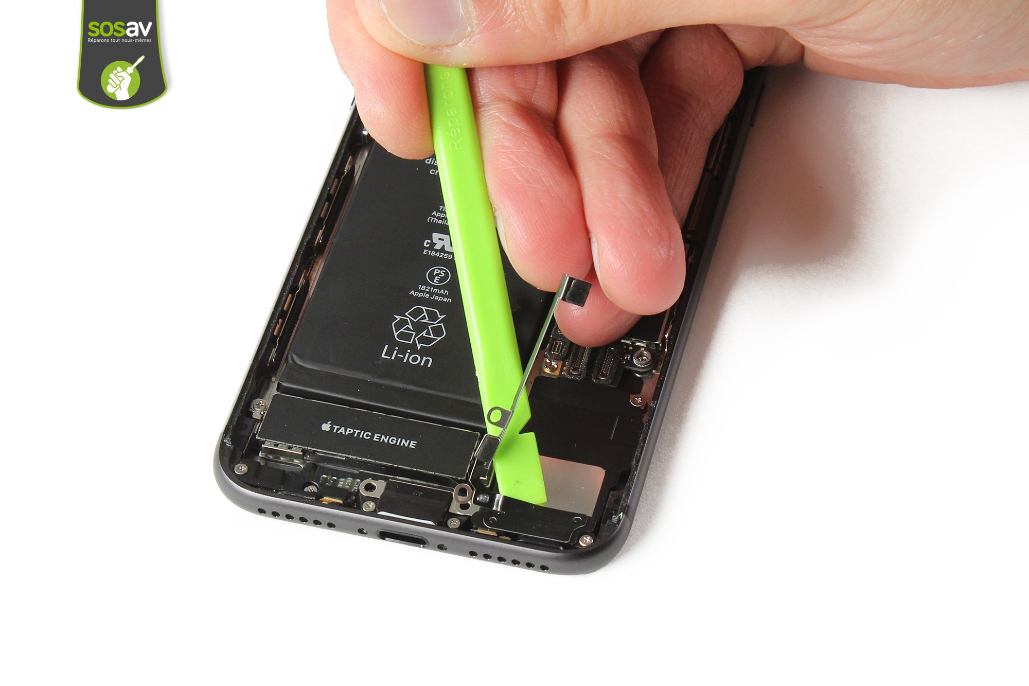

Déconnectez ensuite les deux nappes de l'antenne avec la spatule en nylon.
Toujours avec la spatule en nylon, décollez l'antenne GSM et procédez à son retrait.

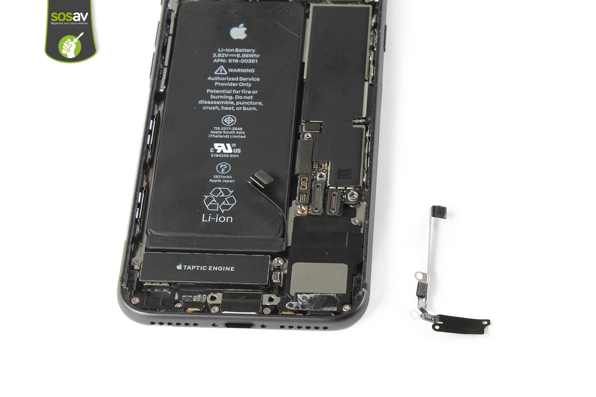

L'antenne GSM de votre iPhone 8 est désormais démontée.

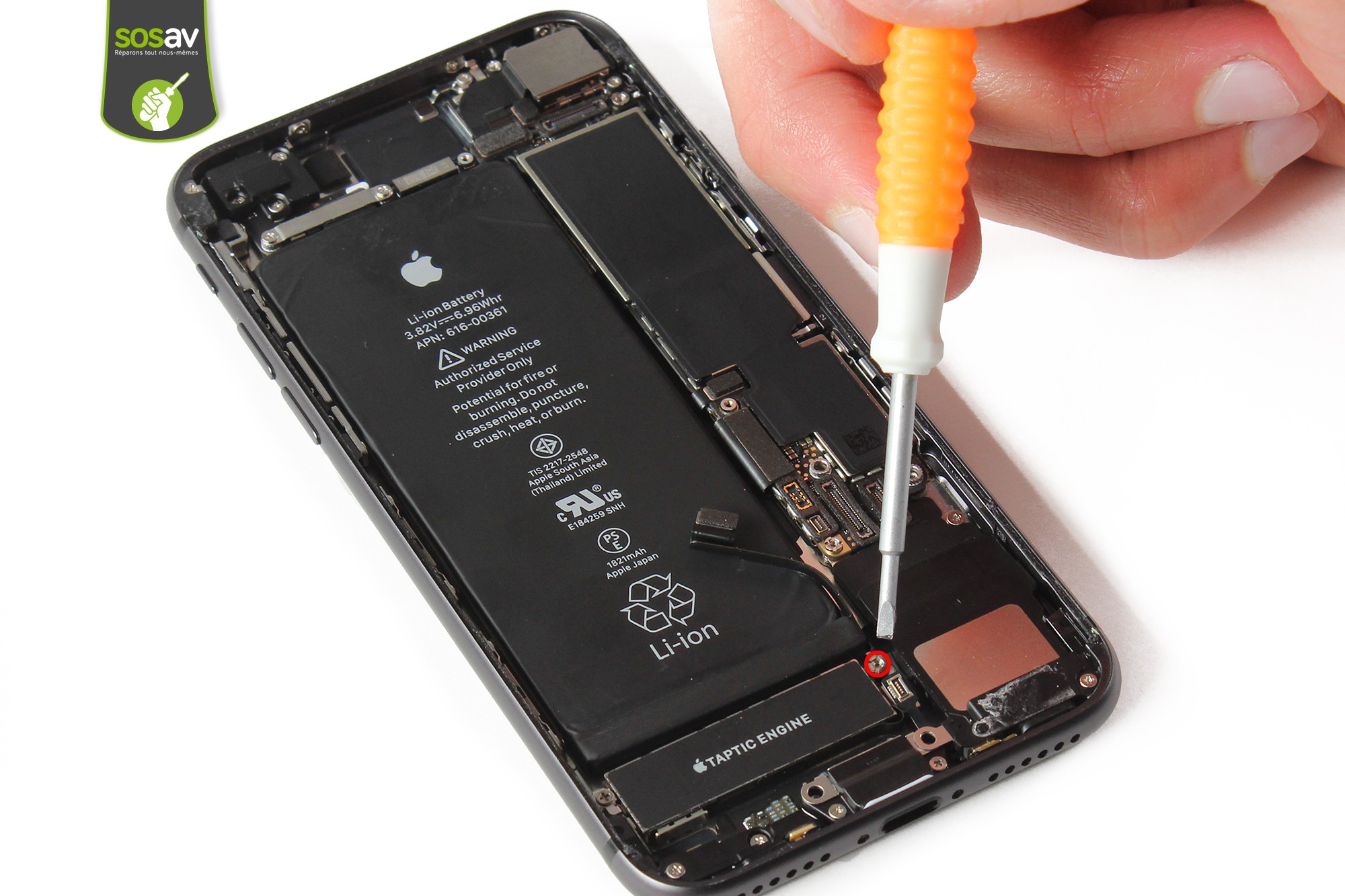

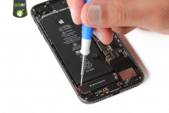

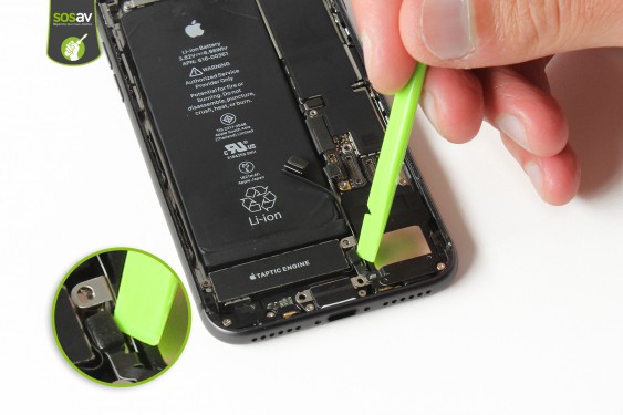

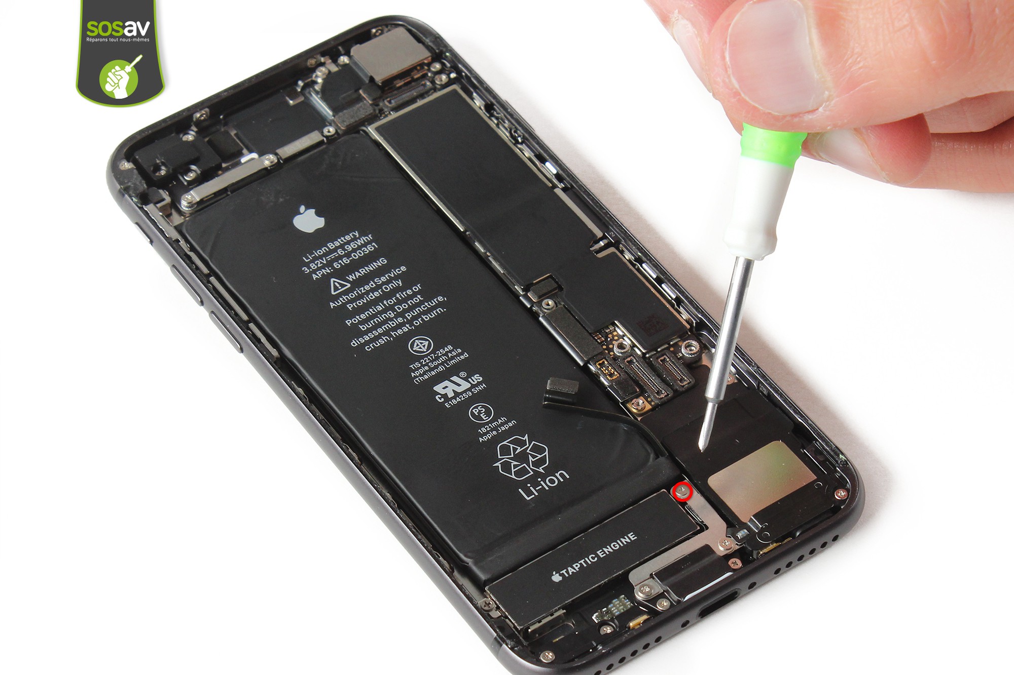

Dévissez la grande vis entourée en rouge à l'aide du tournevis plat (photo 1)Puis, dévissez ensuite la vis cruciforme entourée en rouge (photo 2)

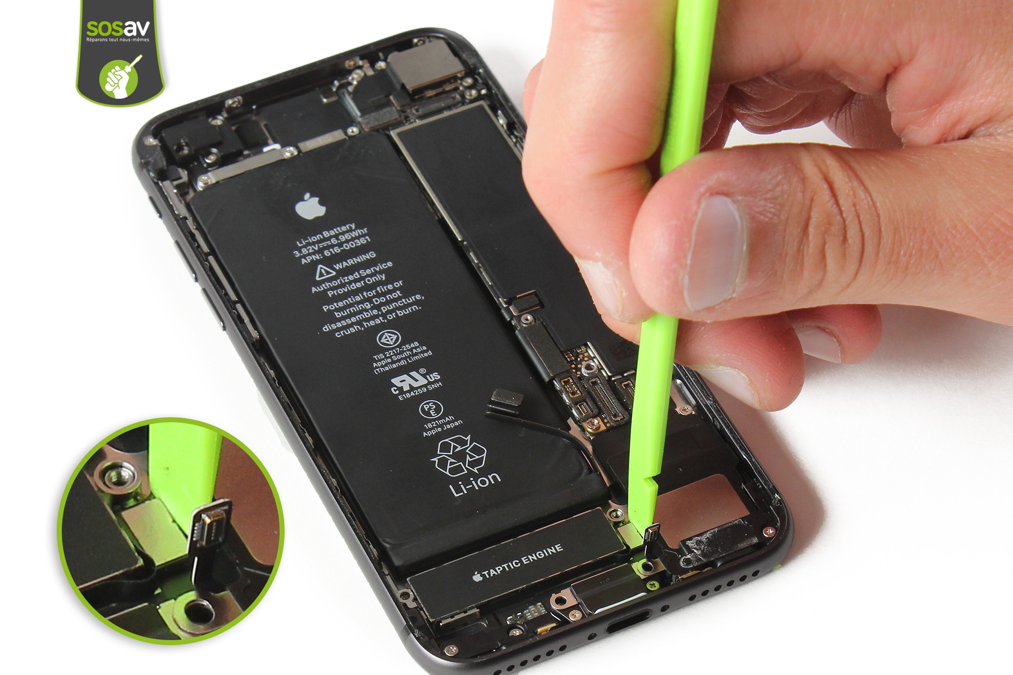

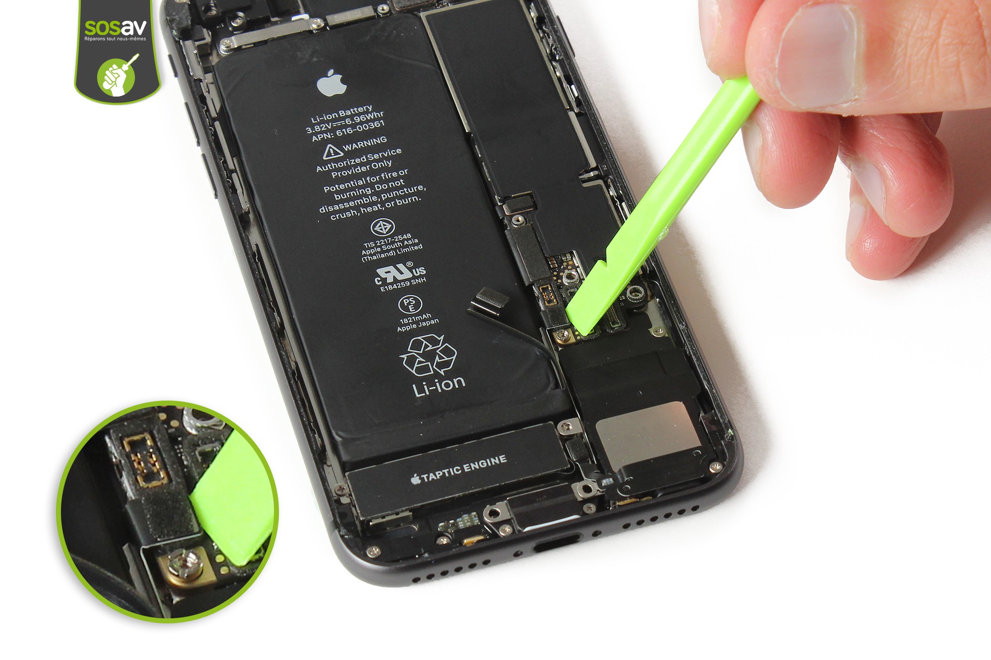

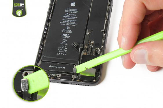

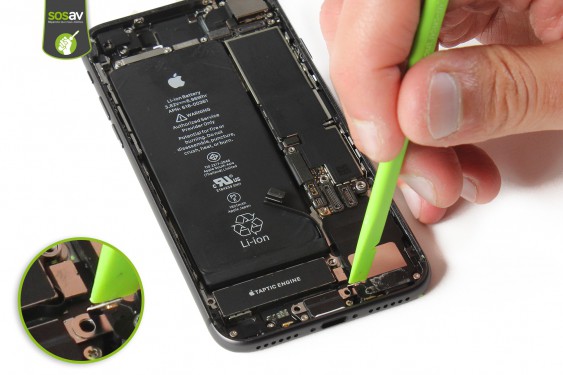

Décalez à l'aide de la spatule en nylon le connecteur d'antenne GSM.

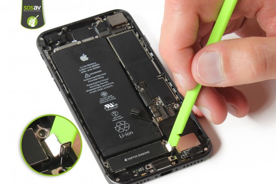

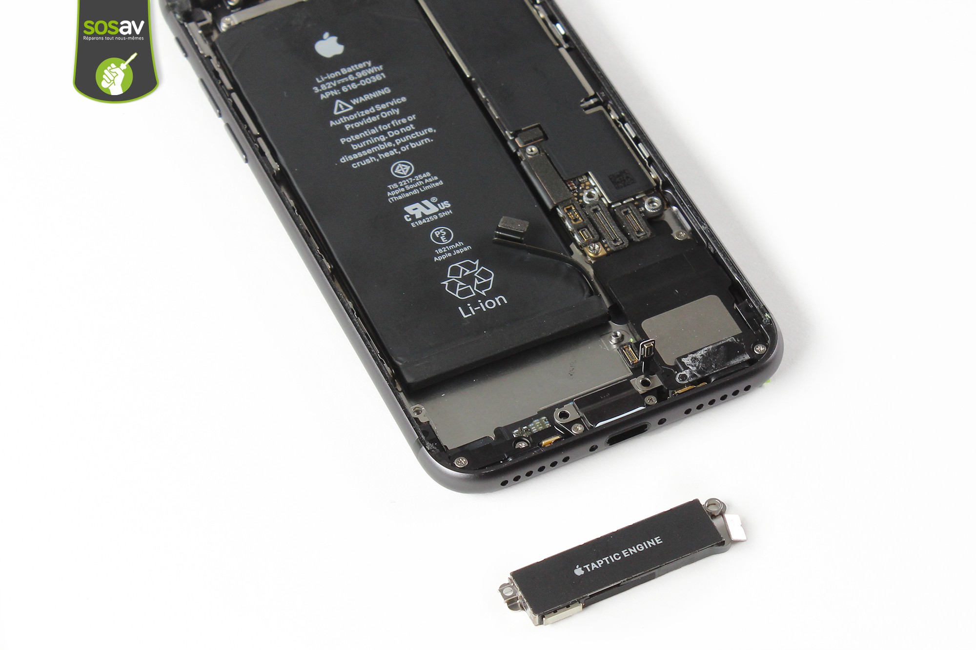

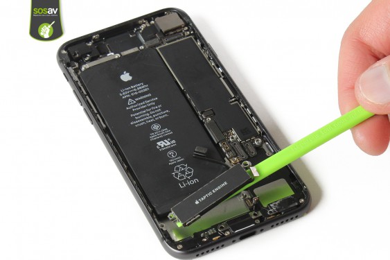

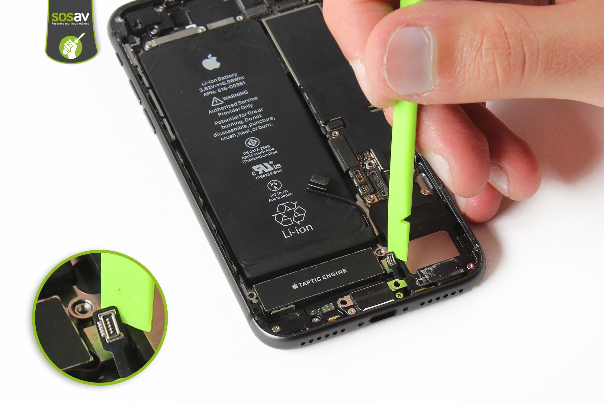

Déconnectez ensuite, toujours à l'aide de la spatule en nylon, le Taptic Engine.Puis retirez le Taptic Engine.
Le Taptic Engine iPhone 8 est désormais démonté.Procédez à son remplacement par un Taptic Engine neuf si nécessaire.
