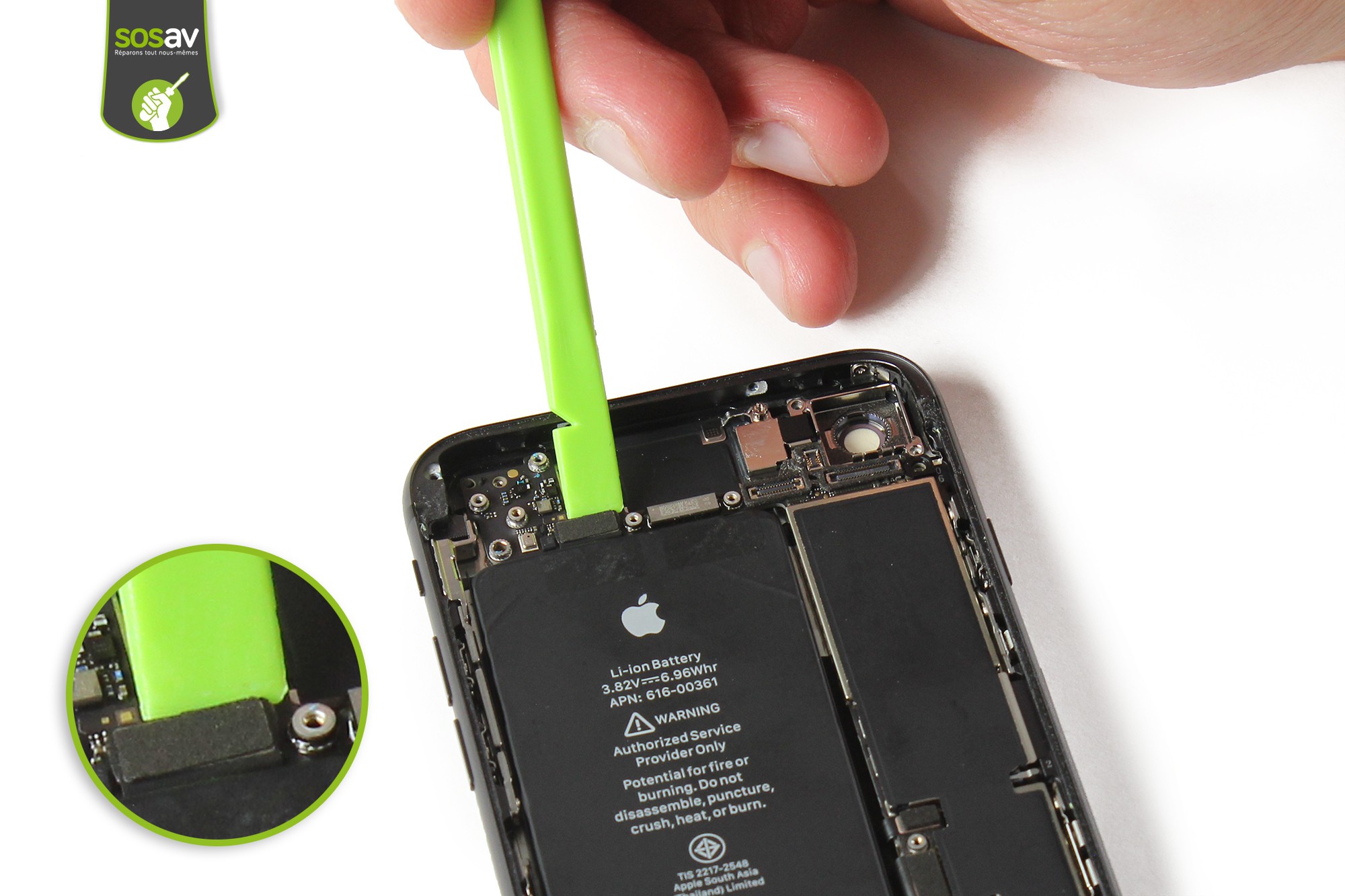

A l'aide de la spatule en nylon, déconnectez la batterie.Déverrouillez également la nappe de liaison LCD/Tactile de l'écran.

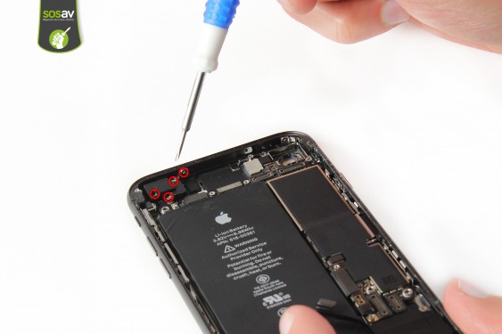

A l'aide du tournevis cruciforme, dévissez ensuite les trois vis entourées en rouge maintenant le blindage métallique des connecteurs de la nappe caméra avant/haut-parleur interne/capteur proximité.

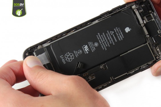

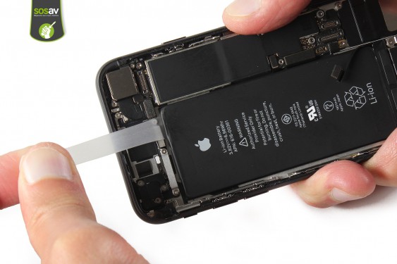

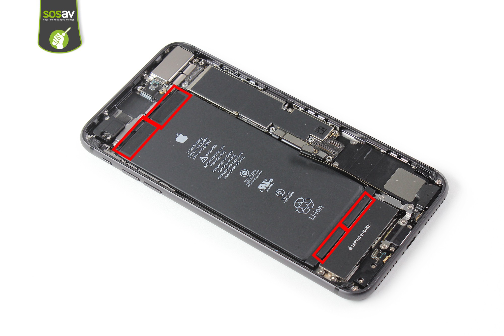

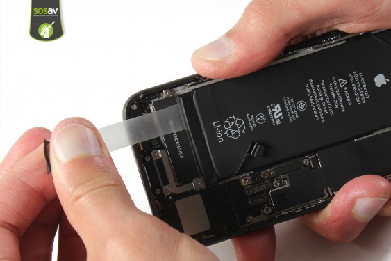

La batterie de l'iPhone 8 est maintenue par quatre adhésifs (encadrés en rouge sur la photo ci-contre).Décollez le premier adhésif à l'aide de la spatule en nylon.
Tirez ensuite doucement sur l'adhésif afin de le retirer.Répétez l'opération sur les quatre adhésifs.

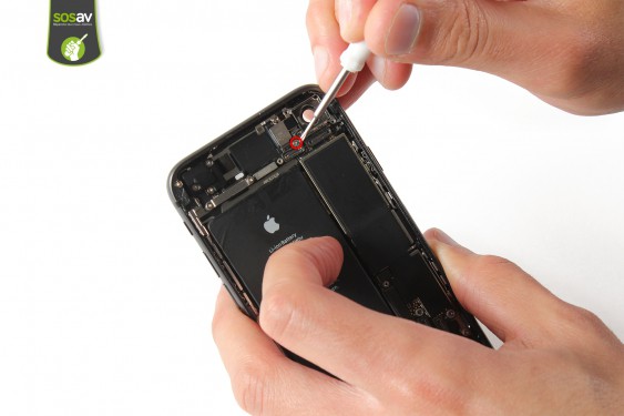

Utilisez le tournevis plat pour dévisser la grande vis entourée en rouge (photo 1).Poursuivez avec le tournevis cruciforme pour dévisser la seconde vis entourée en rouge (photo 2)

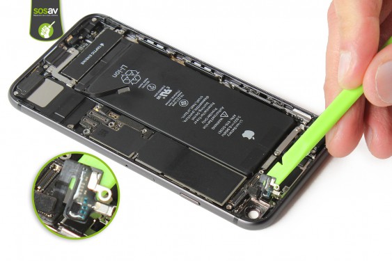

Dévissez les deux vis entourées en rouge maintenant l'antenne WiFi à l'aide du tournevis cruciforme.
Déconnectez ensuite l'antenne WiFi avec la spatule en nylon.Puis décollez et retirez-la avec la spatule.
L'antenne WiFi de votre iPhone 8 est désormais démontée.

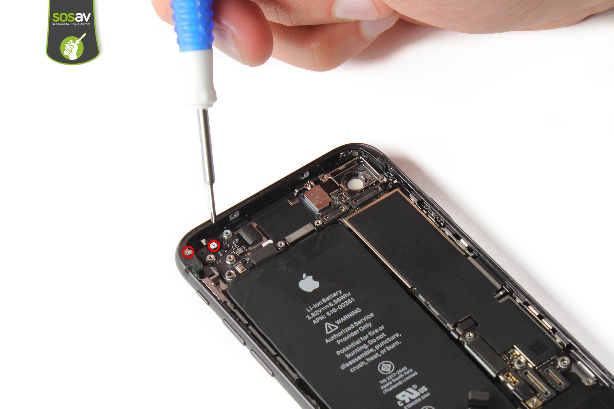

Dévissez la grande vis entourée en rouge à l'aide du tournevis plat (photo 1).Dévissez ensuite la vis cruciforme entourée en rouge (photo 2).Poursuivez ensuite en dévissant les deux vis maintenant la plaque métallique de la nappe power (photo 3).Puis enfin, terminez en dévissant les quatre vis entourées en rouge maintenant l'antenne GPS (photo 4).

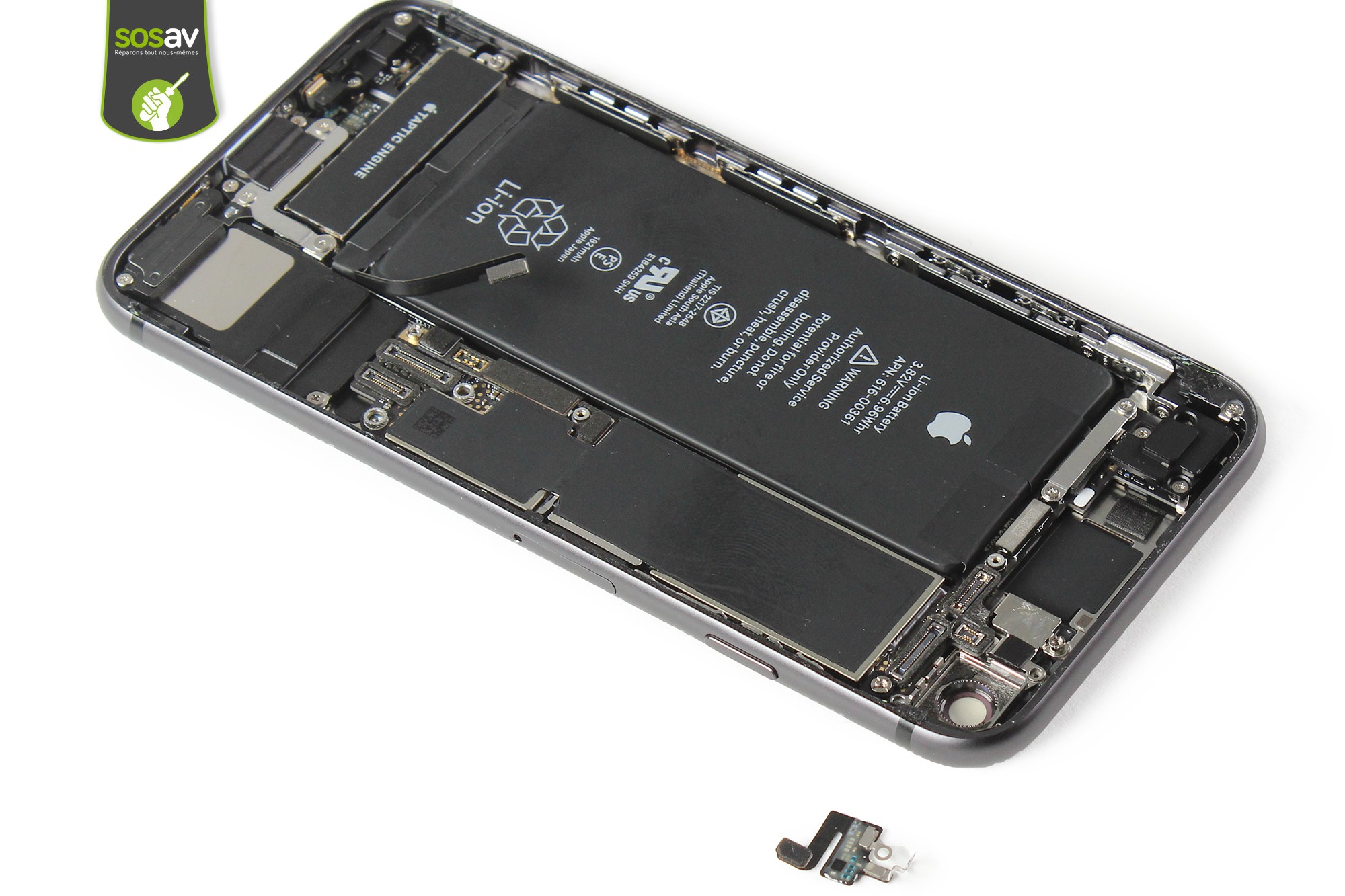

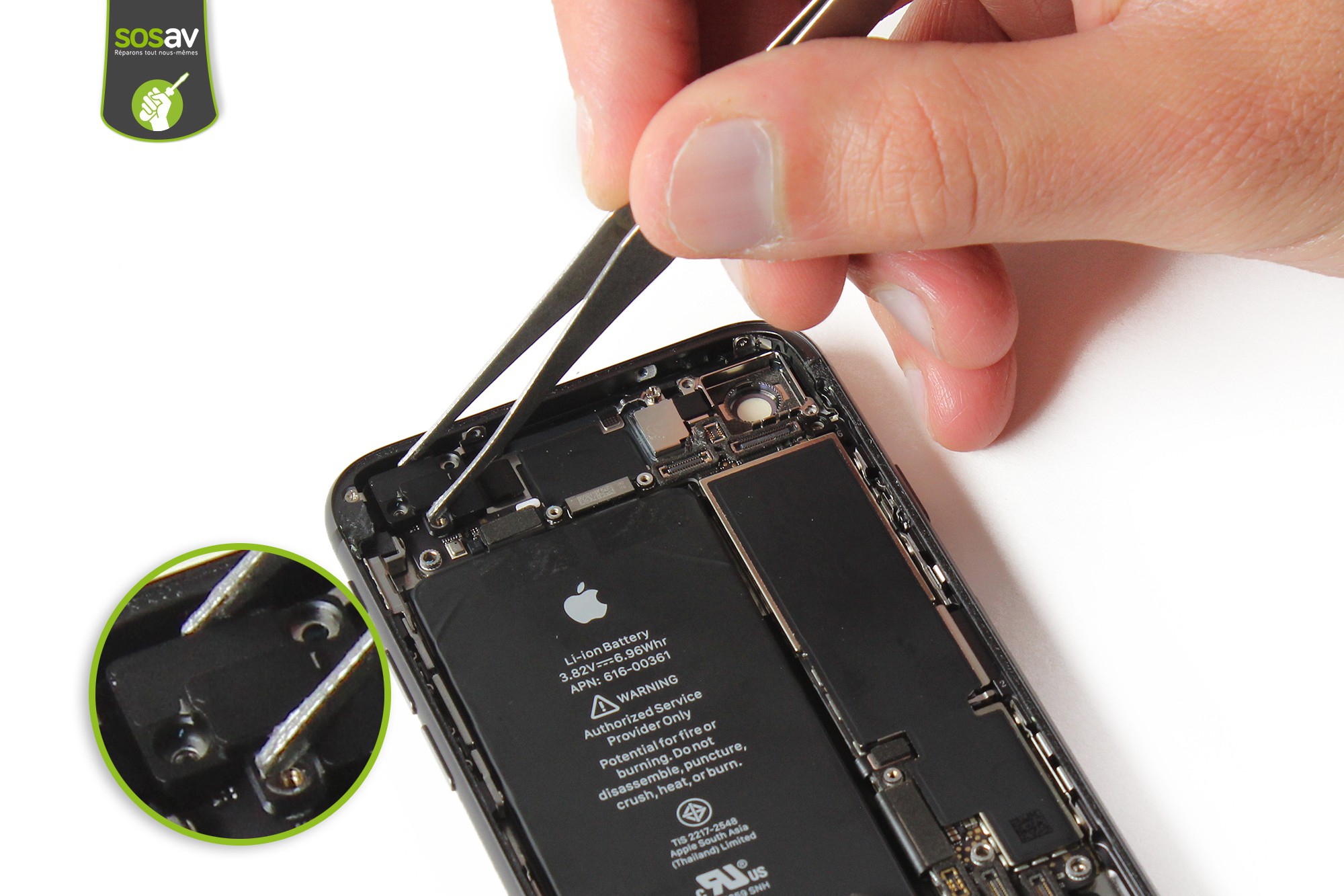

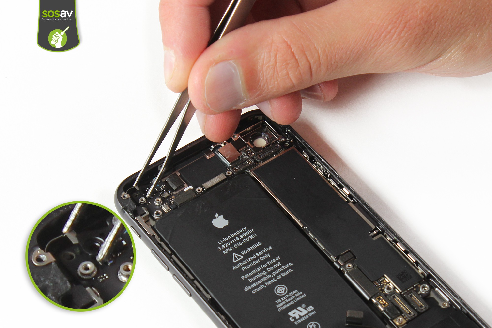

Saisissez l'antenne GPS et procédez à son retrait avec la pince.
Etape 25

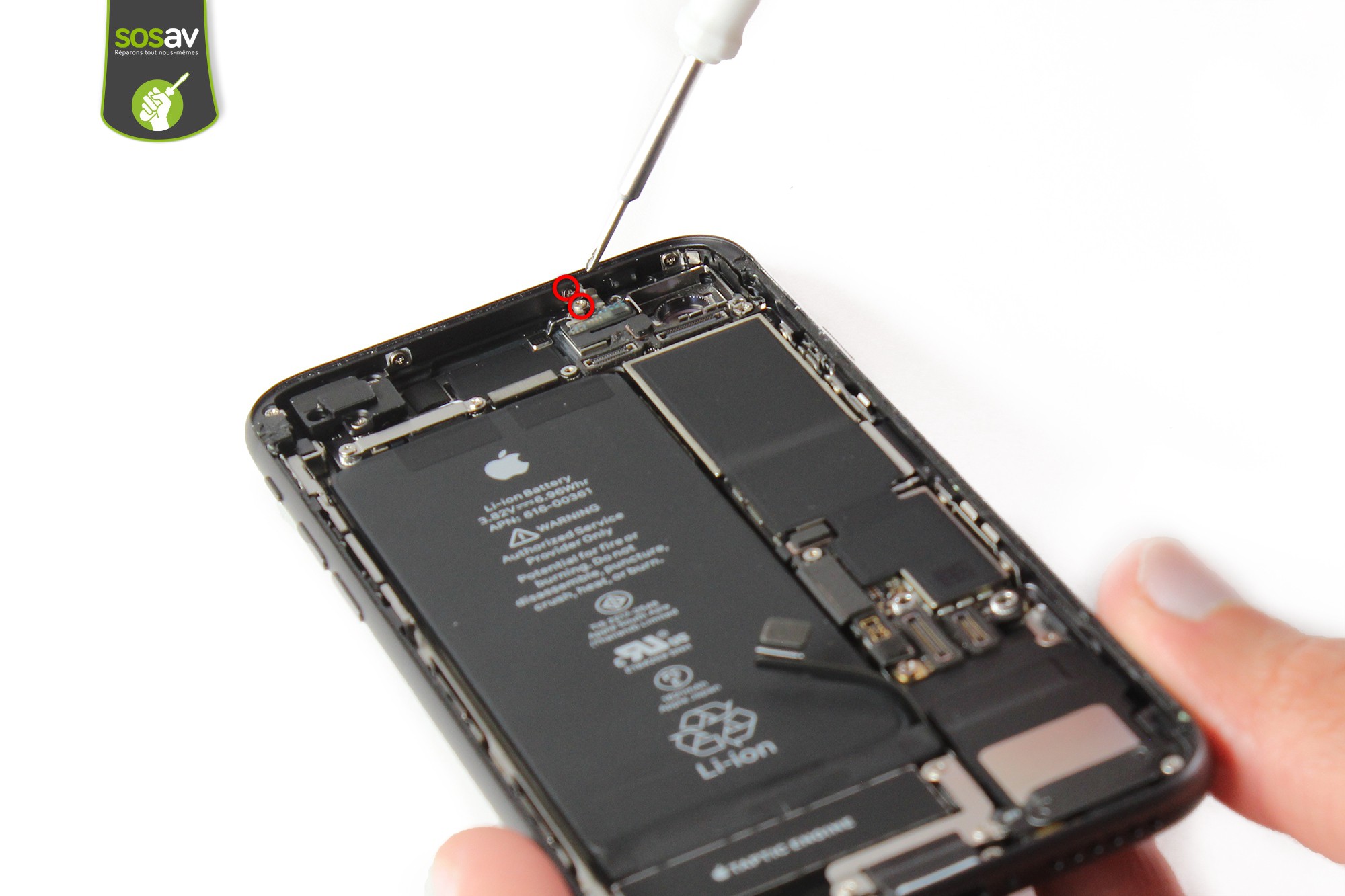

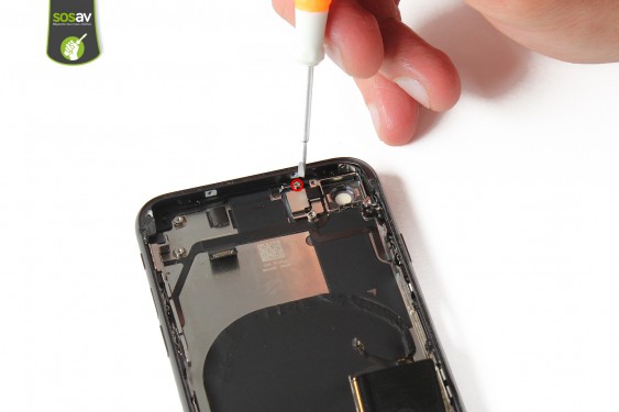

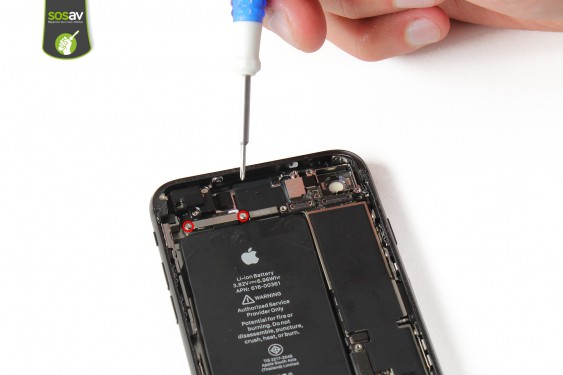

Dévissez les deux vis de maintien entourées en rouge à l'aide du tournevis cruciforme.
Etape 26

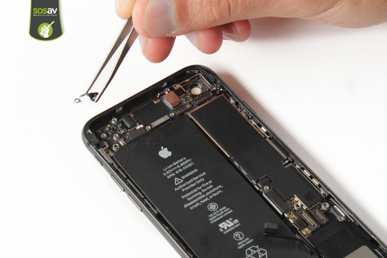

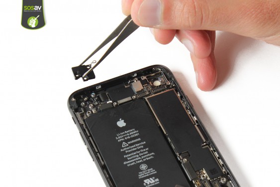

Saisissez l'élément métallique avec la pince et procédez à son retrait.
Etape 27

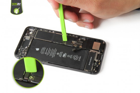

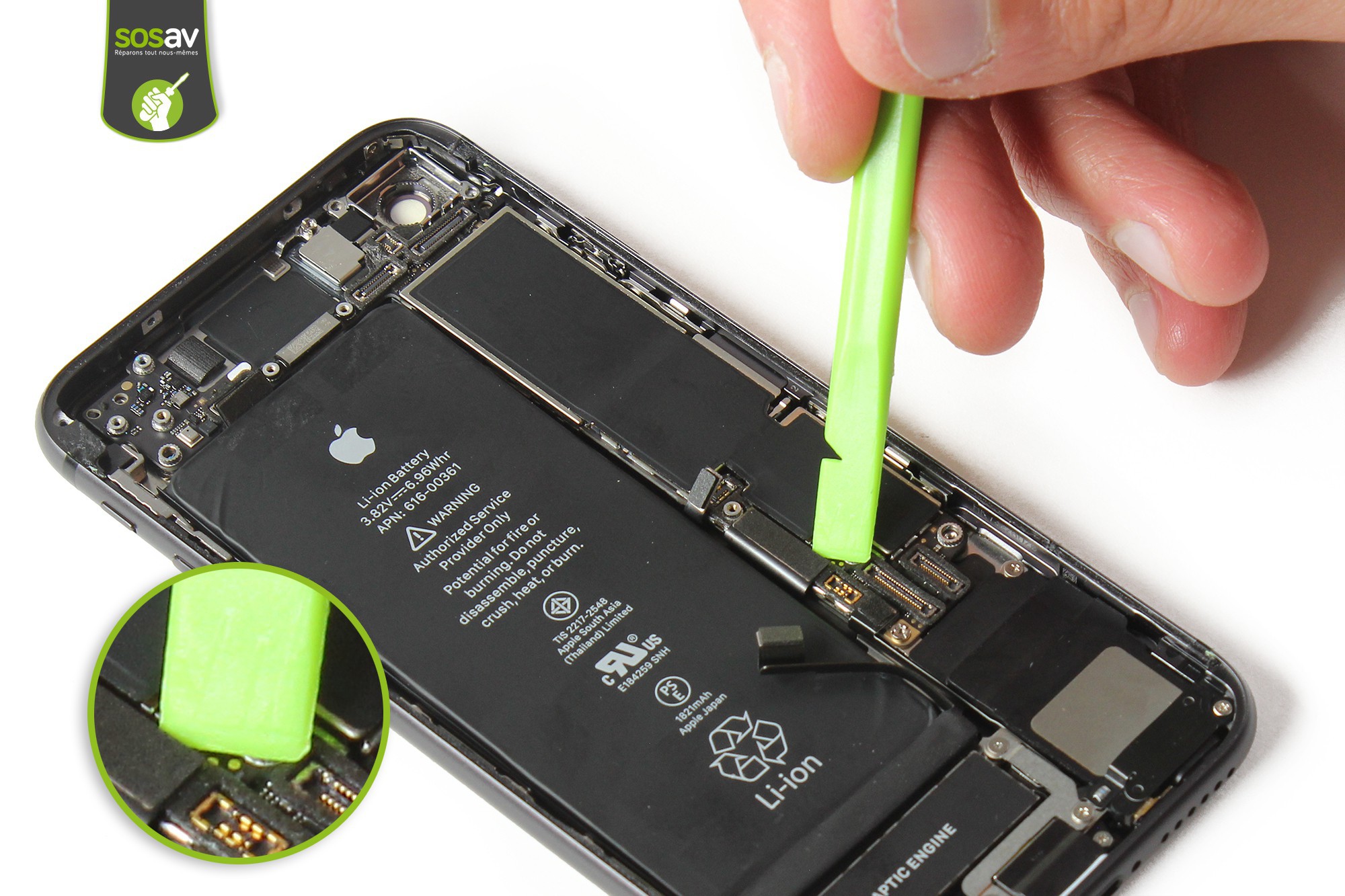

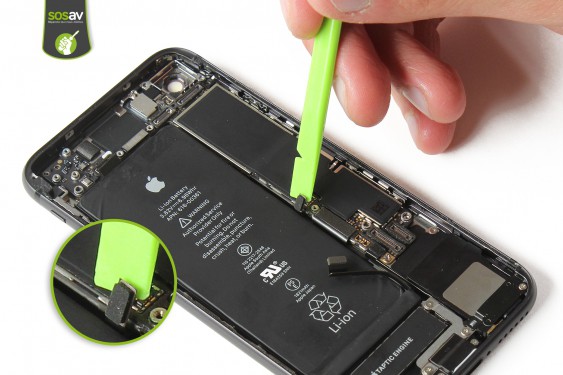

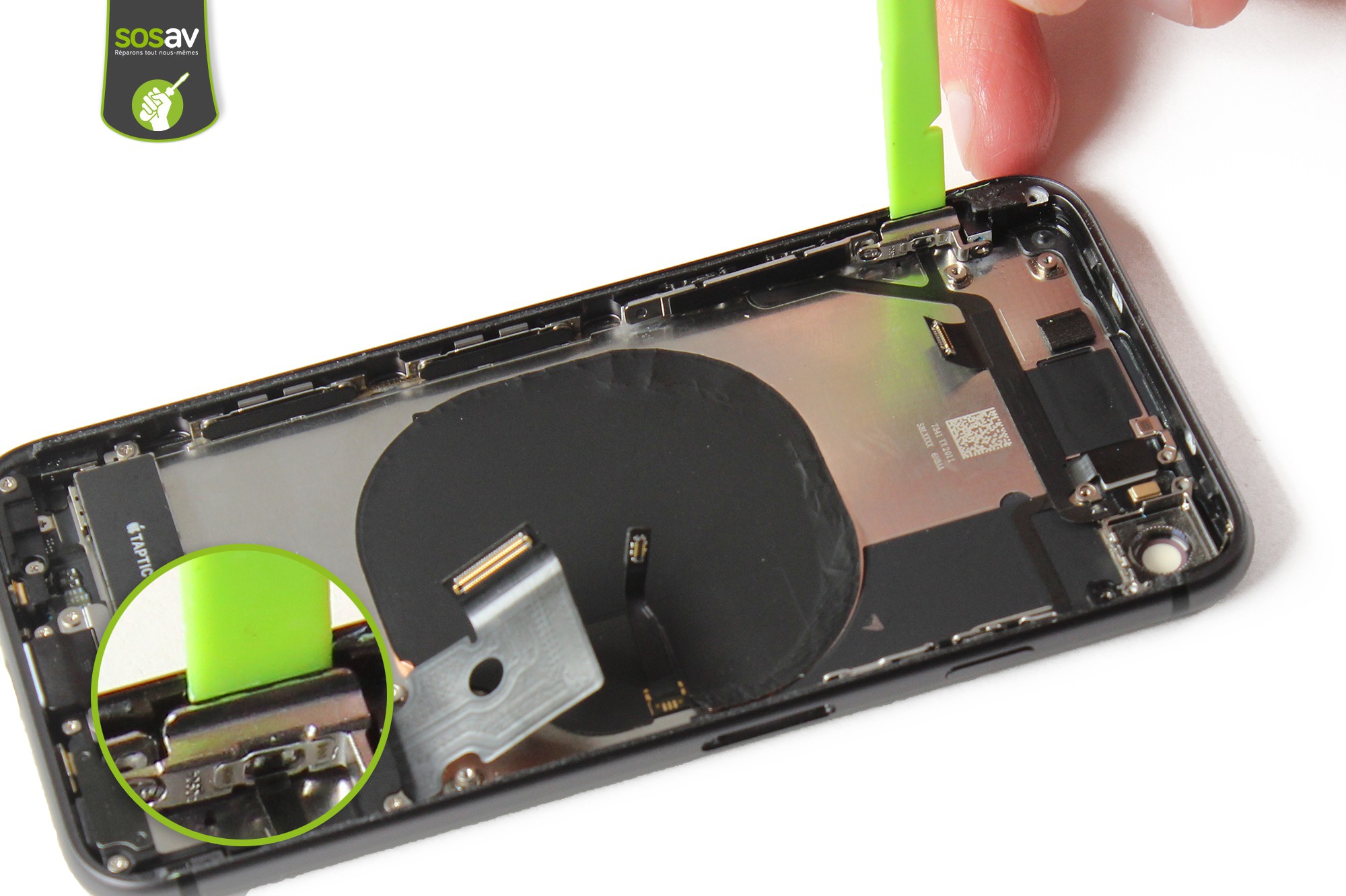

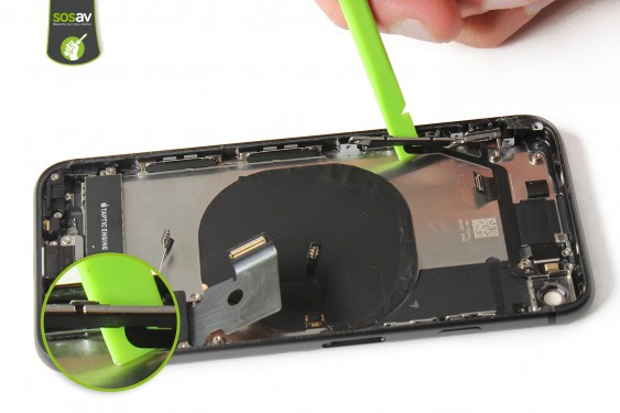

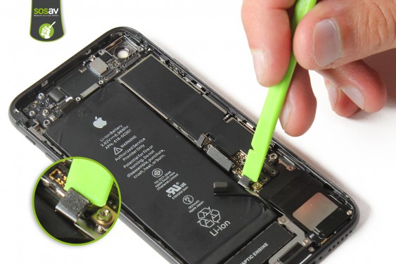

Avec la spatule en nylon, déconnectez les nappes de liaison bouton power/volume ainsi que la nappe NFC.
Etape 28

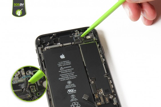

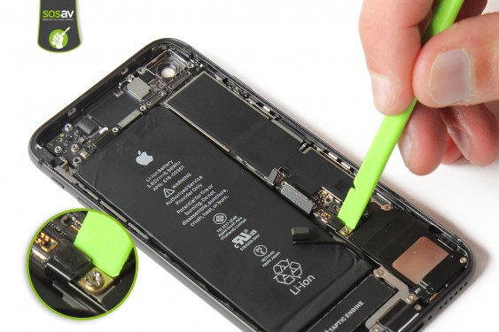

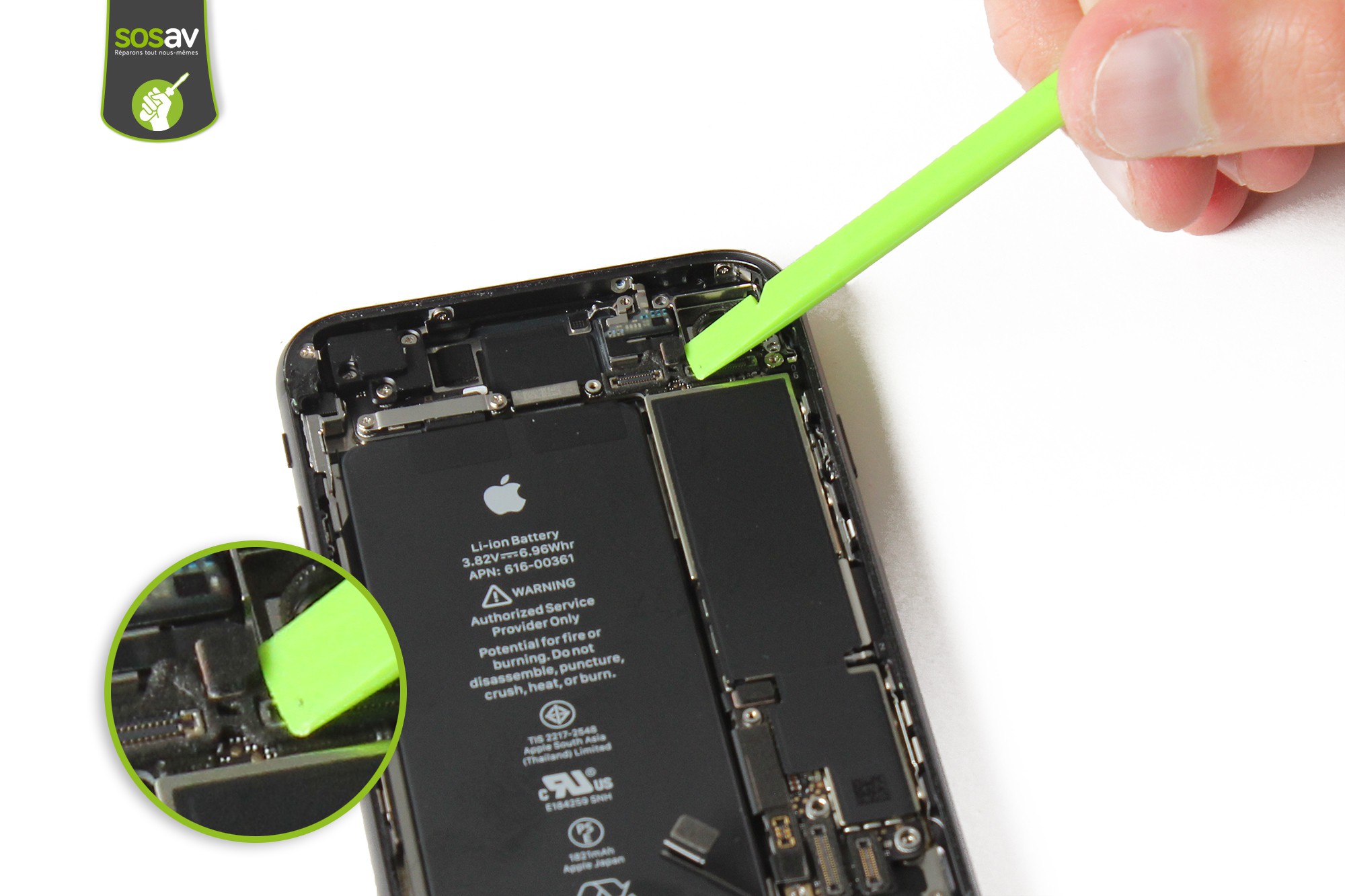

Déconnectez ensuite tour à tour avec la spatule en nylon les deux nappes : connecteur de charge et antenne GSM.

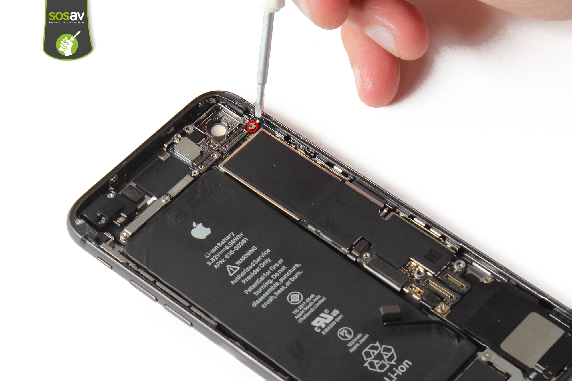

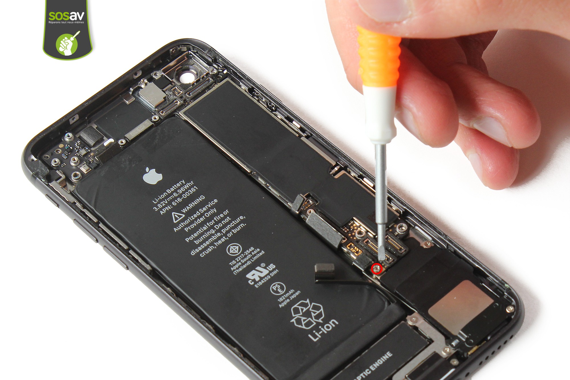

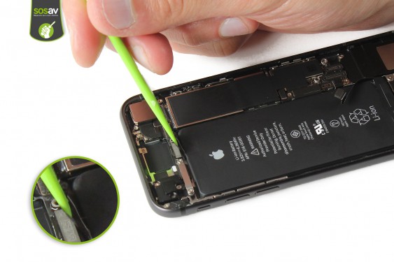

A l'aide du tournevis plat, dévissez la grande vis entourée en rouge maintenant la carte mère.

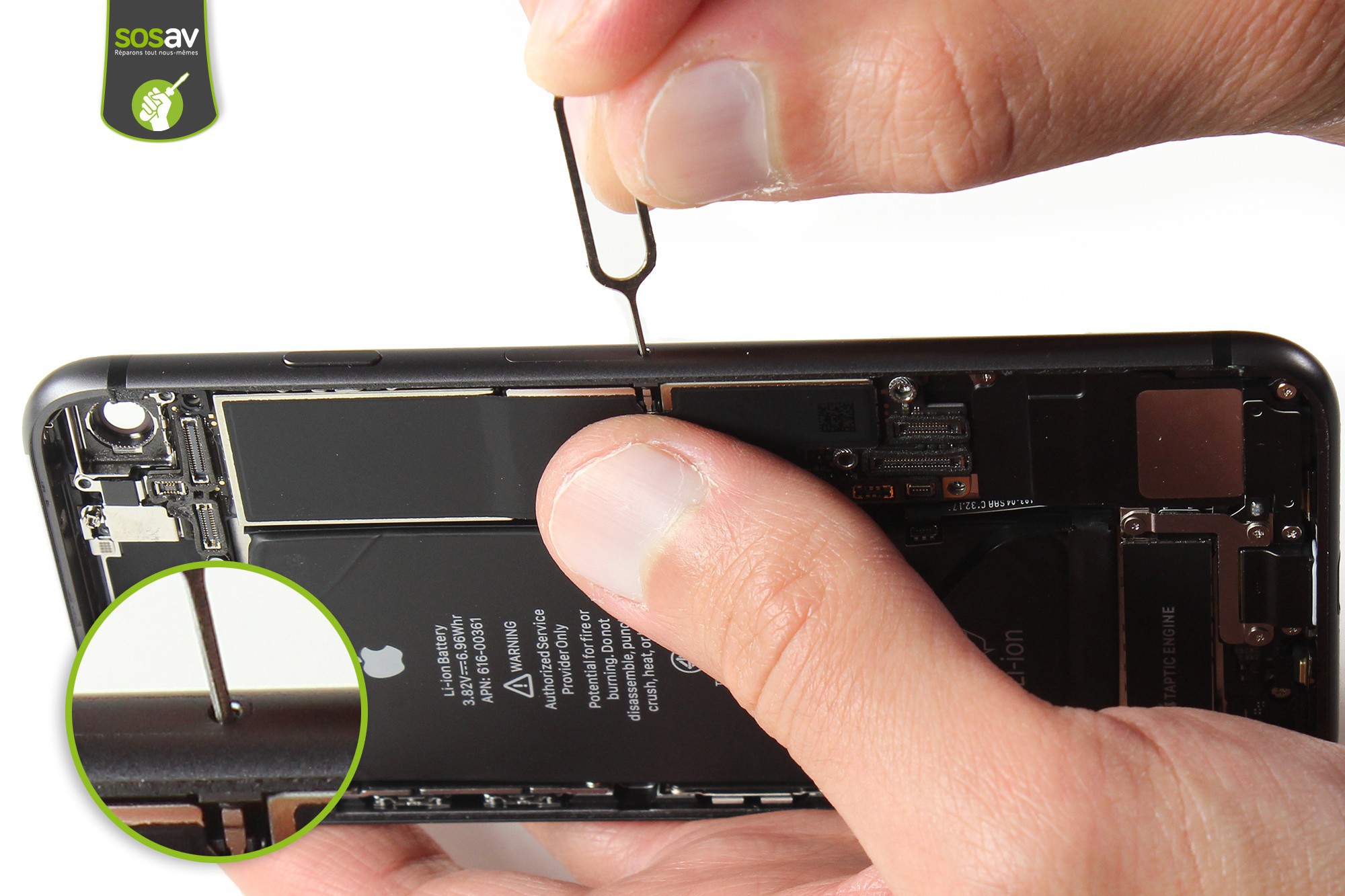

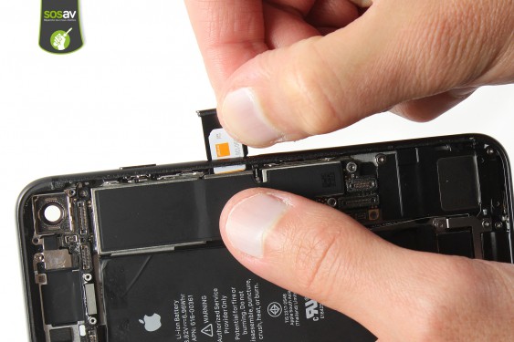

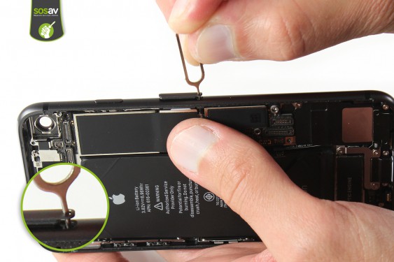

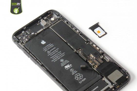

Insérez l'outil d'ejection de carte SIM dans l'orifice prévu à cet effet puis repoussez-le afin d'extraire le tiroir.Procédez au retrait du tiroir SIM.
Etape 31

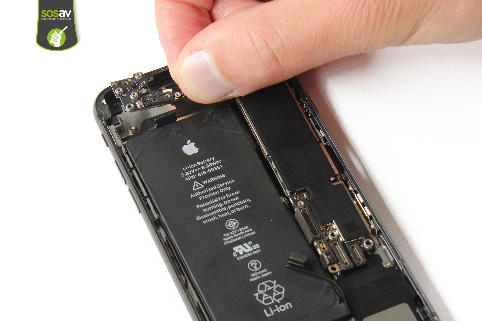

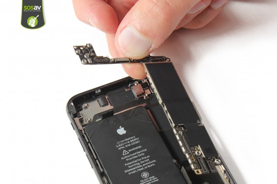

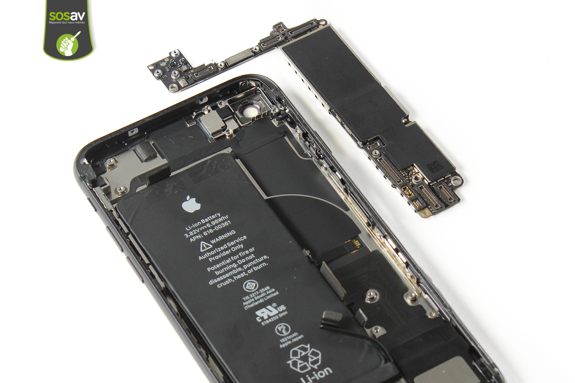

Saisissez très délicatement la carte mère par la partie supérieure gauche, puis procédez à son retrait.
Etape 32

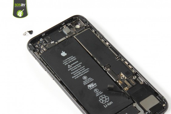

La carte mère de votre iPhone 8 est désormais démontée.

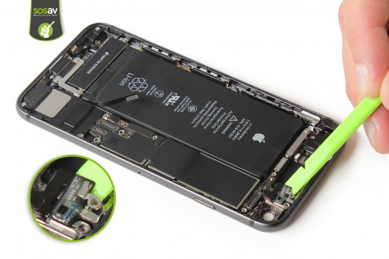

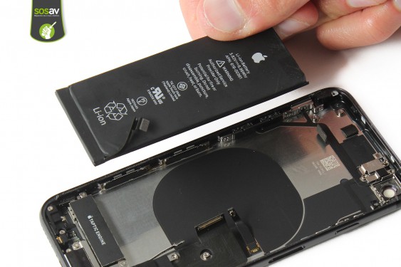

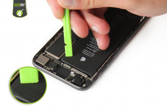

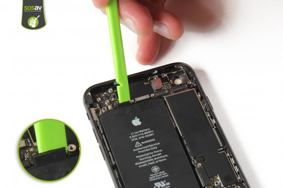

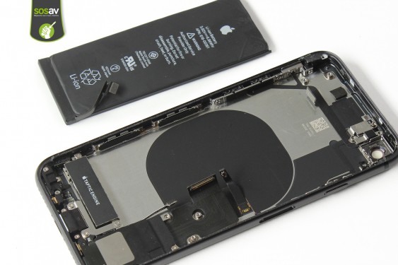

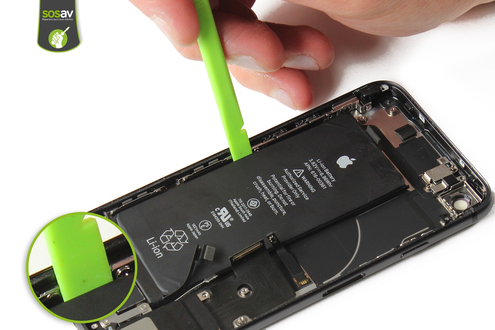

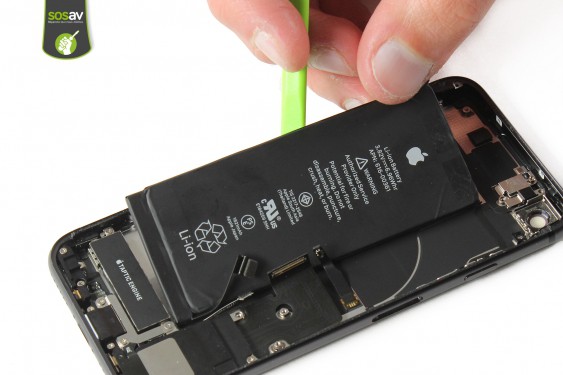

A l'aide de la spatule en nylon, faites délicatement levier sur la batterie afin de la retirer.
Etape 34

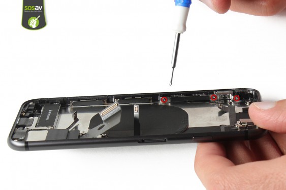

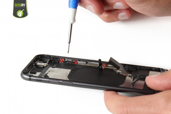

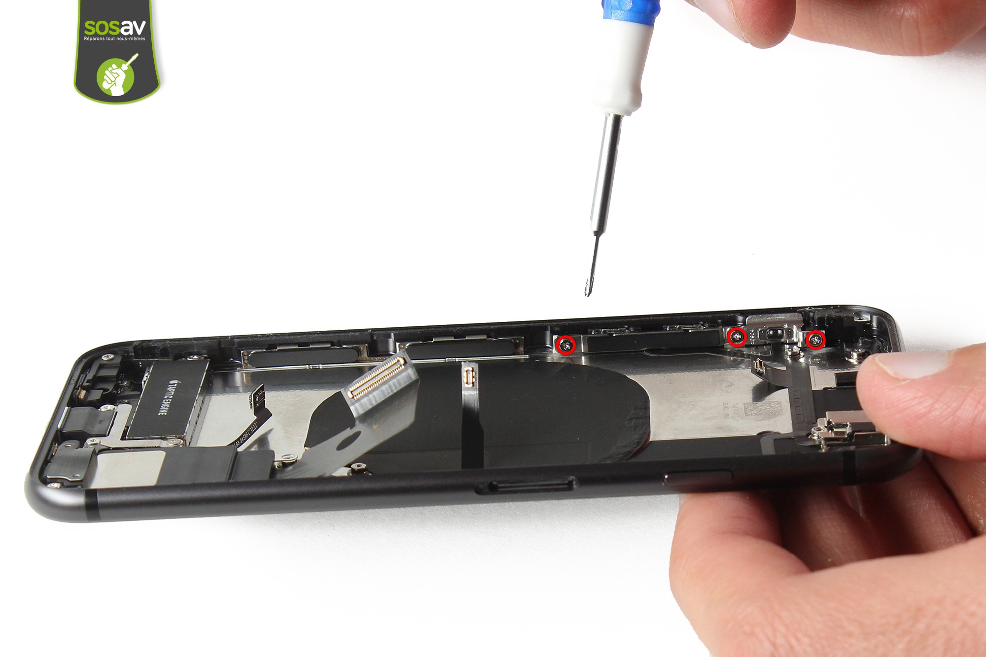

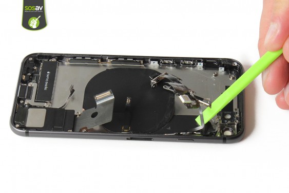

Dévissez les trois vis cruciformes situées du côté gauche de la nappe (photo 1).Puis dévissez ensuite les trois vis cruciformes situées du côté droit de la nappe (photo 2).Enfin, dévissez la grande vis à l'aide du tournevis plat (photo 3).Ces vis servent à maintenir la nappe boutons volume/power en place.

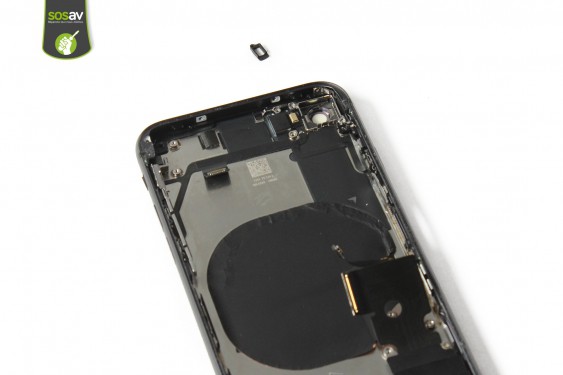

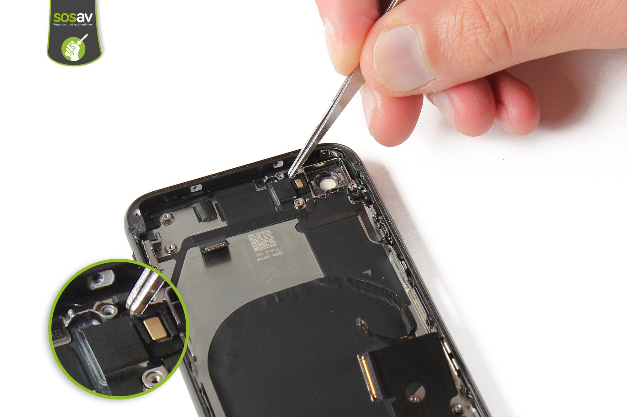

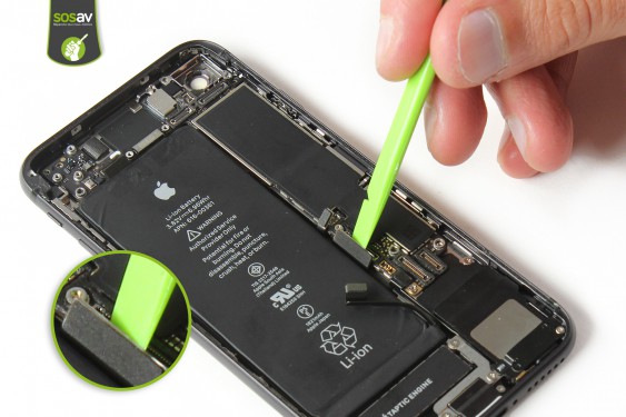

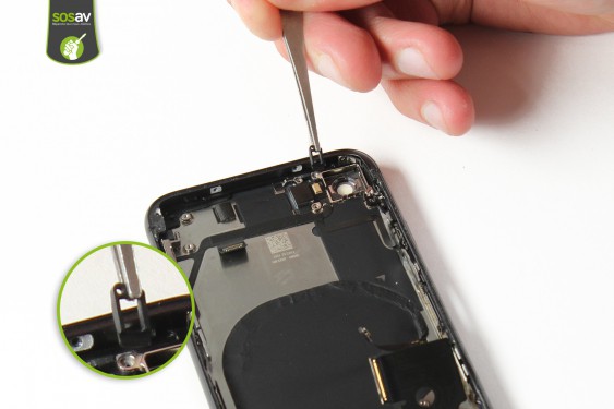

Saisissez ensuite le joint du microphone caméra avec la pince et procédez à son retrait.

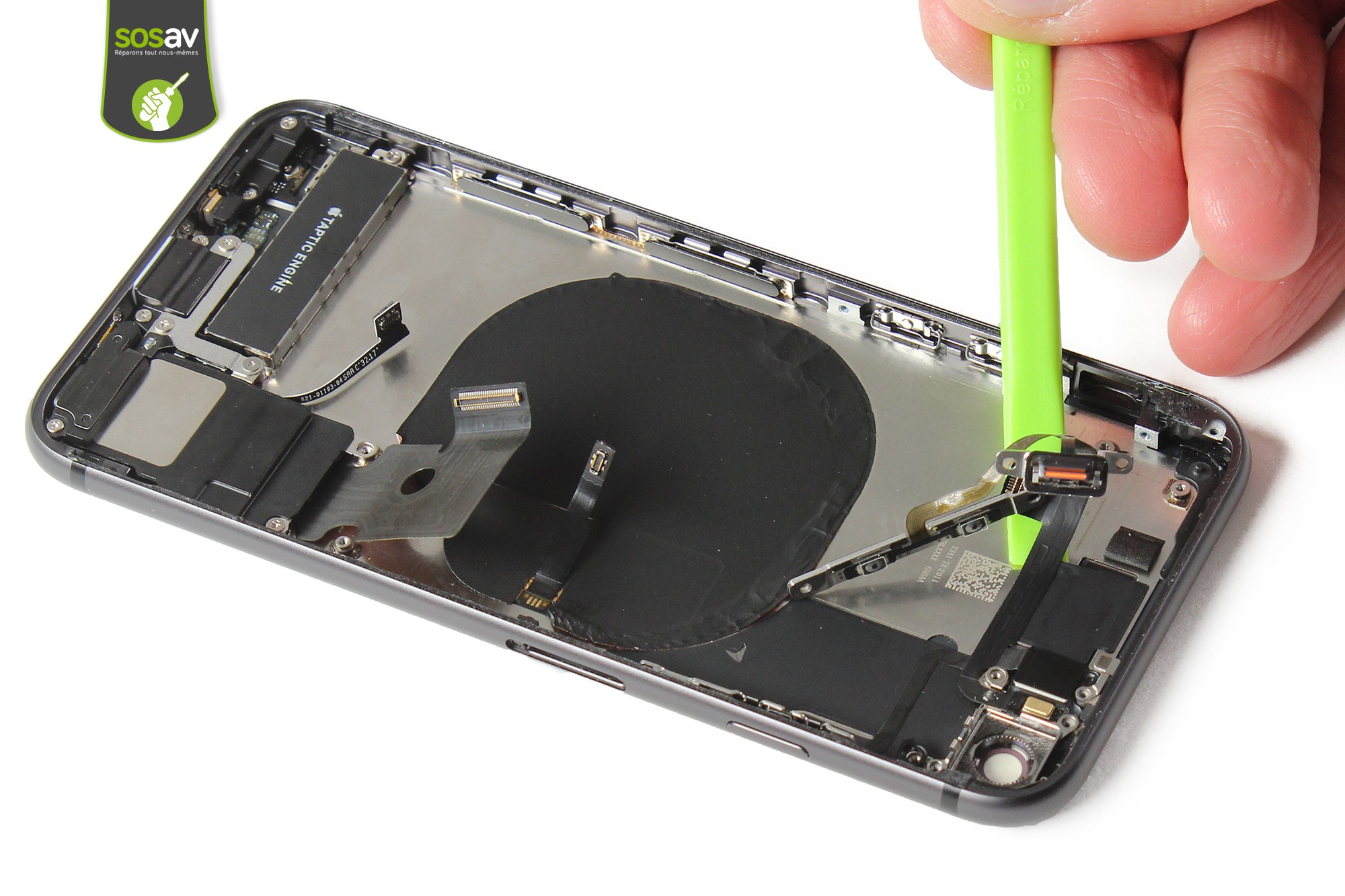

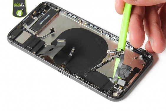

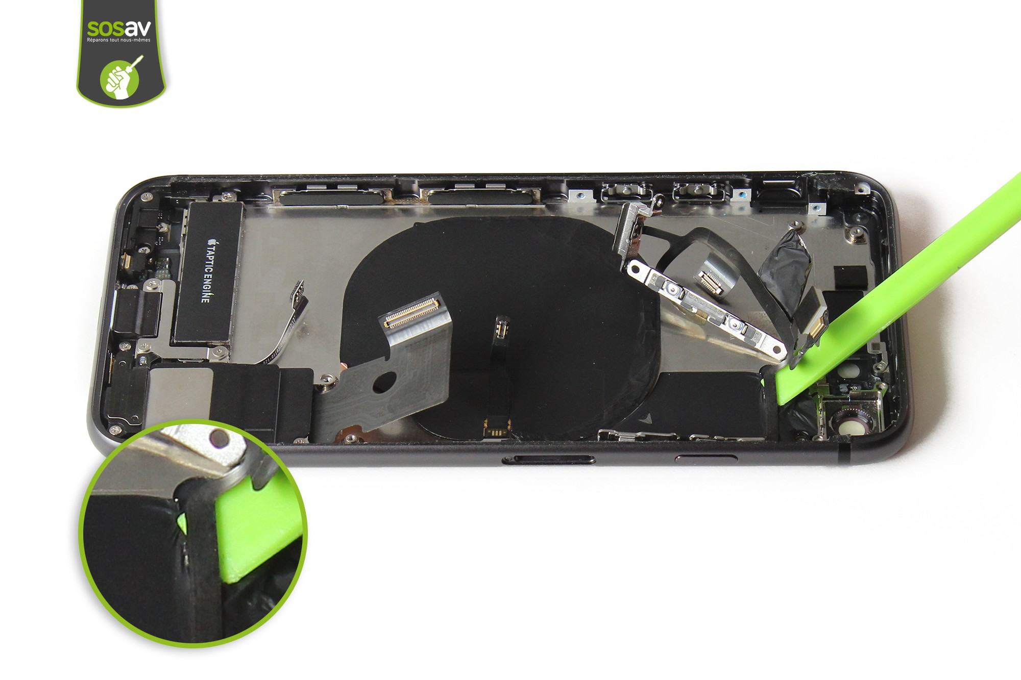

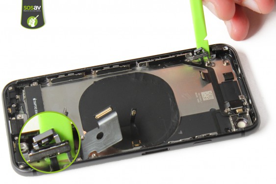

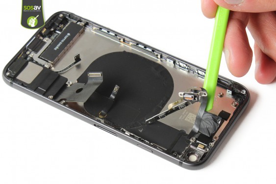

Sortez la nappe côté boutons volume du châssis avec la spatule en nylon.
Etape 37

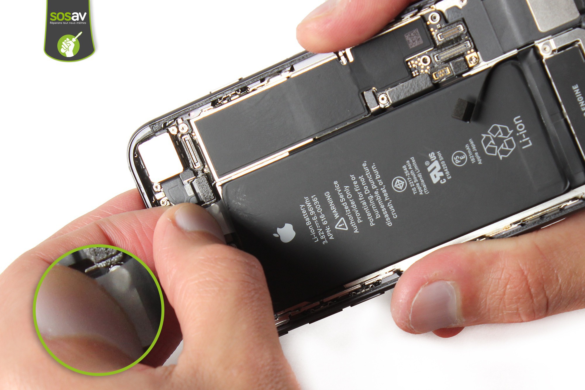

Commencez ensuite par décoller la nappe très délicatement en conservant la spatule en nylon.Soyez délicats pour ne rien abimer !
Etape 38

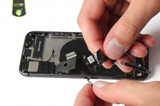

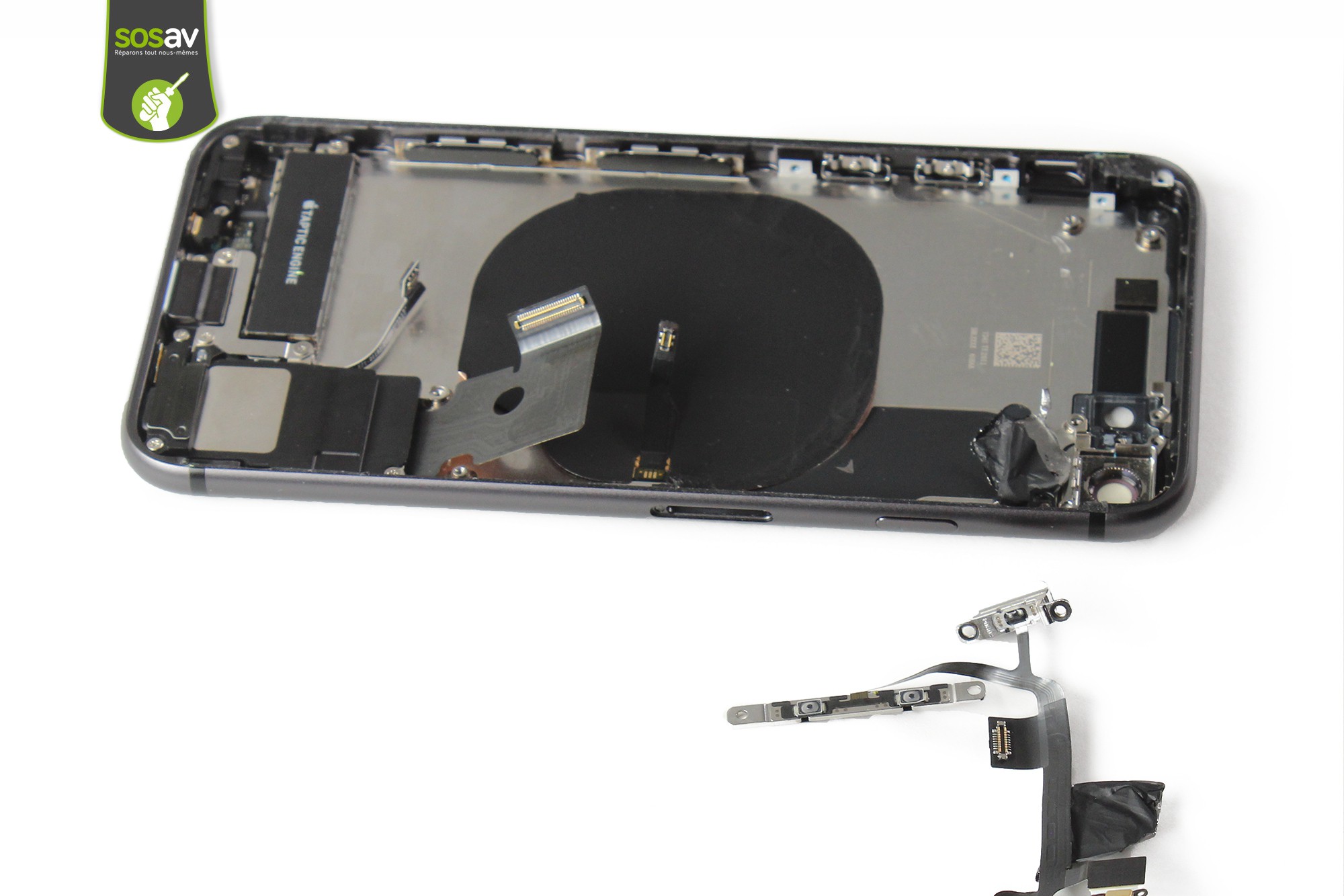

Poursuivez le décollement de la nappe jusqu'à arriver du côté bouton power.Saisissez la nappe et procédez à son retrait.
Etape 39
La nappe boutons volume et power iPhone 8 est désormais démontée.Procédez à son remplacement par une nappe neuve si cela est nécessaire.
