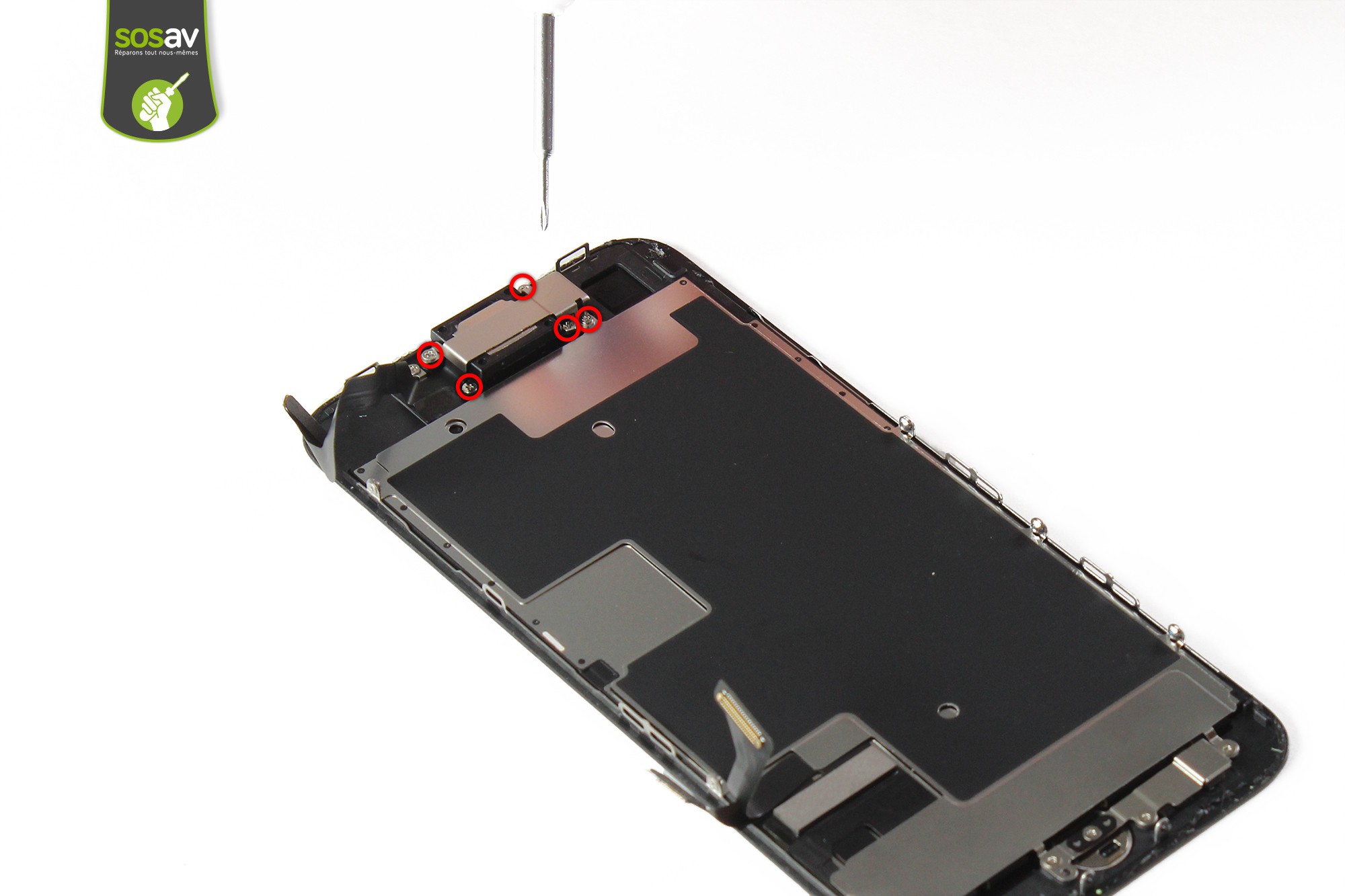

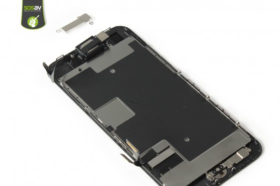

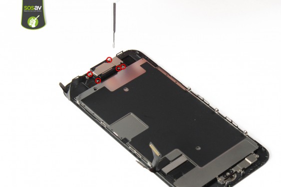

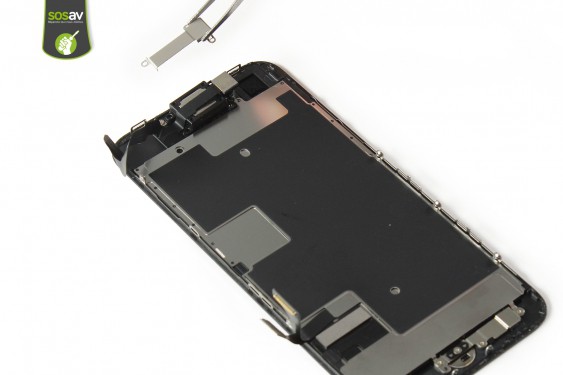

Dévissez les cinq vis cruciformes entourées en rouge maintenant le blindage du haut-parleur interne.

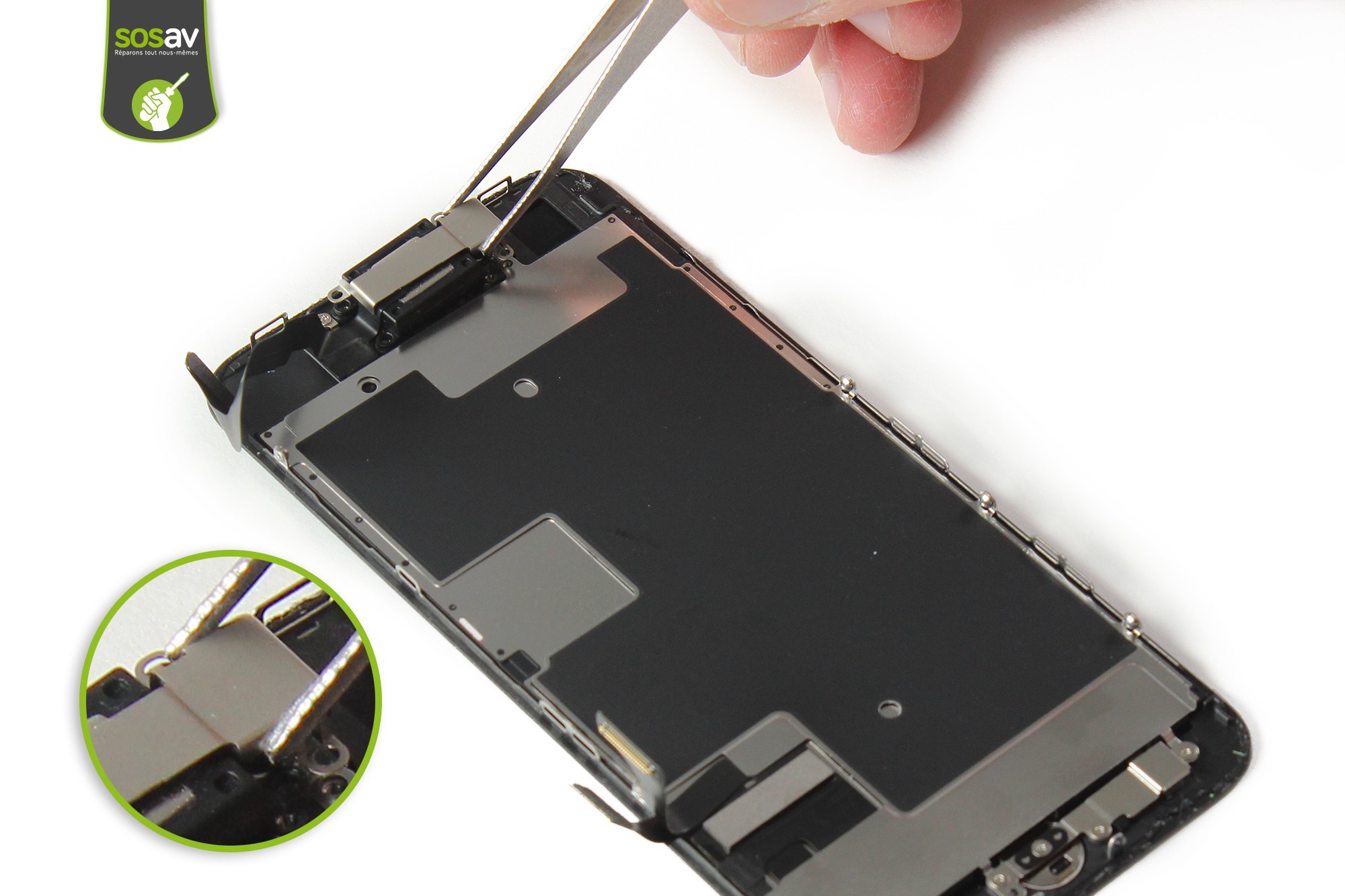

Saisissez le blindage du haut-parleur interne avec la pince et procédez à son retrait.

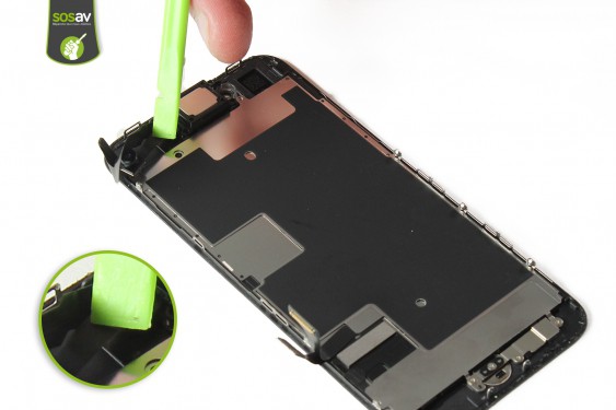

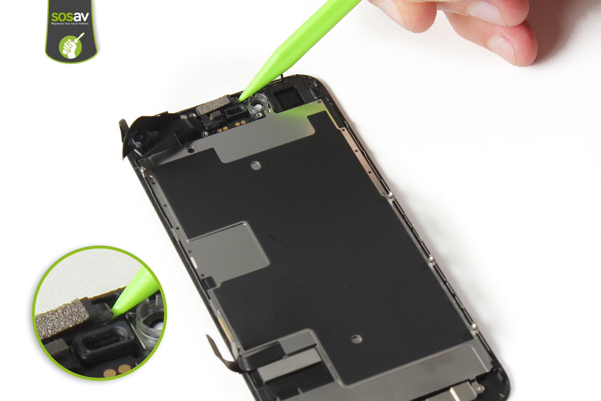

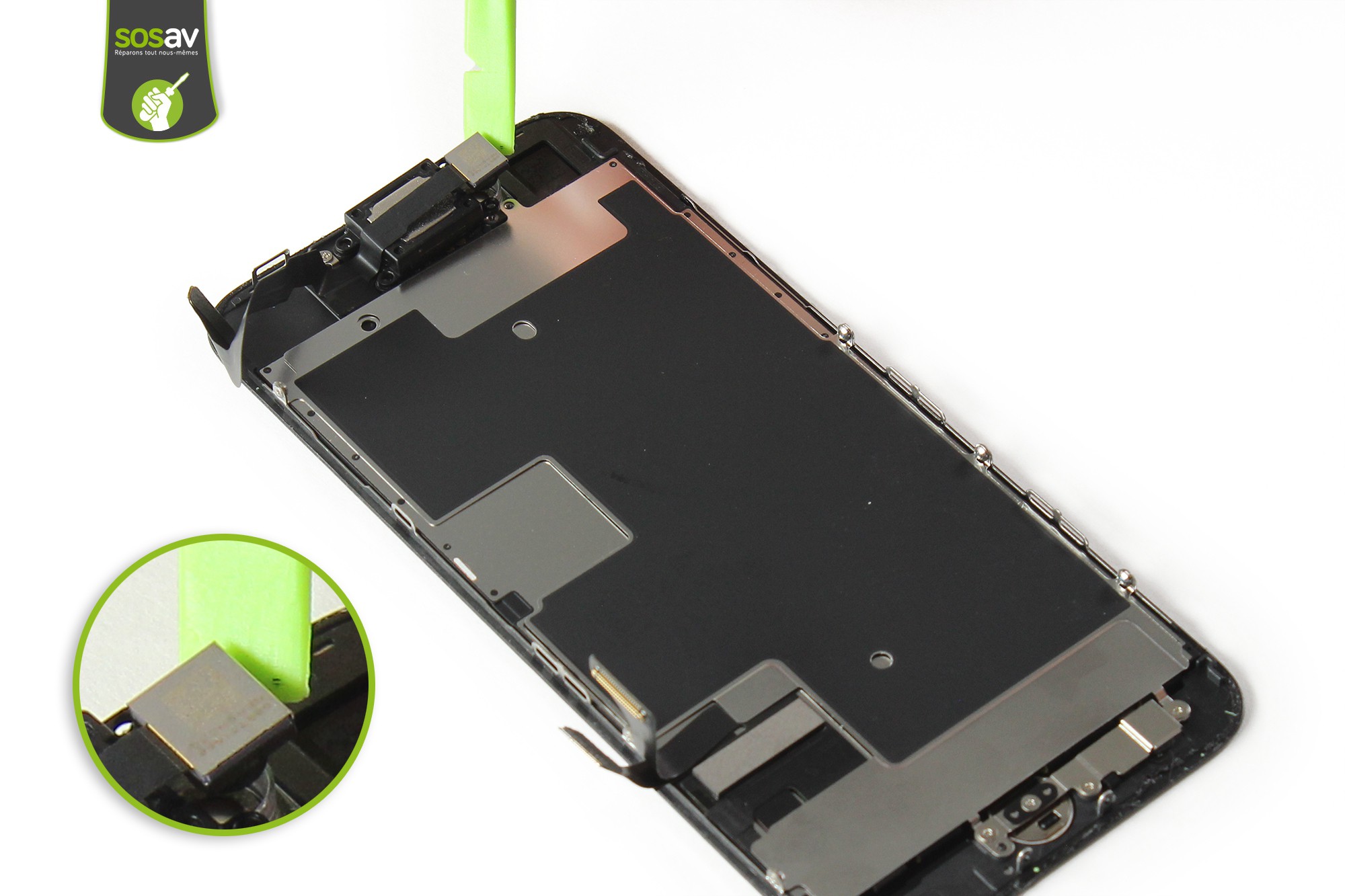

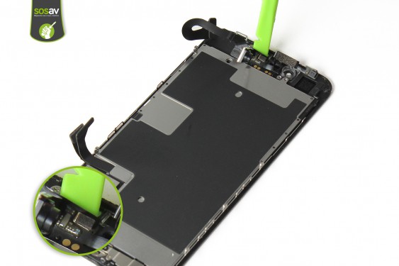

Décalez ensuite légèrement la caméra avant à l'aide de la spatule en nylon.

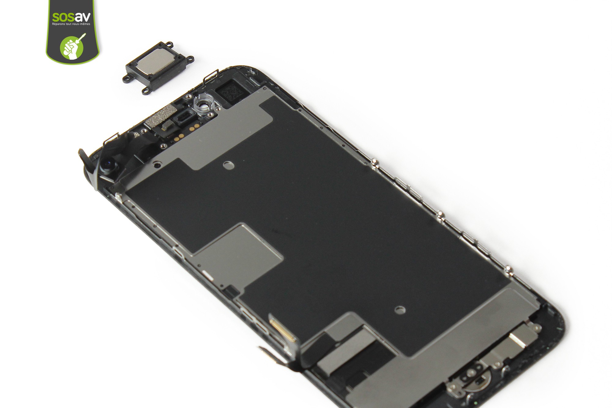

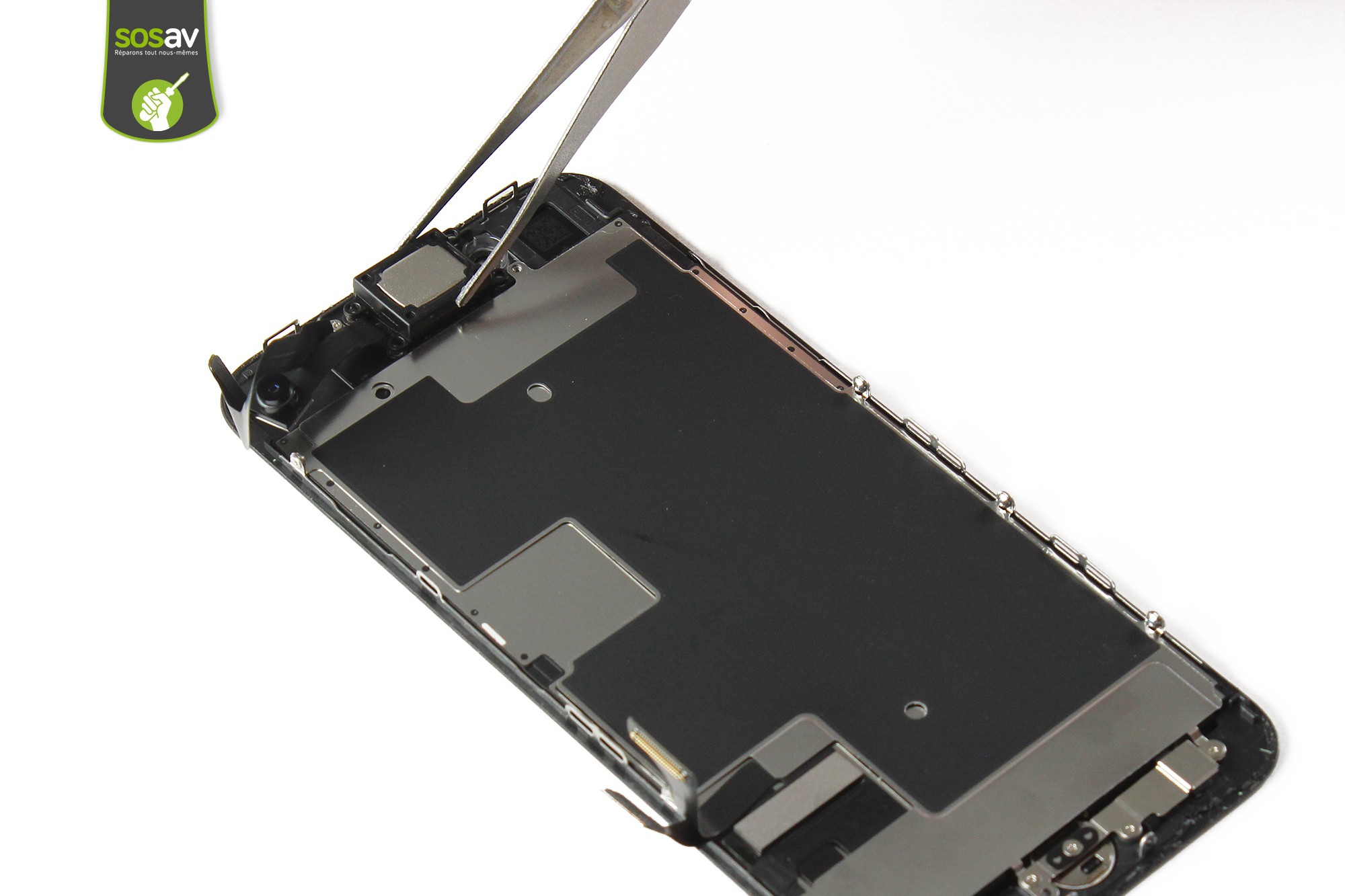

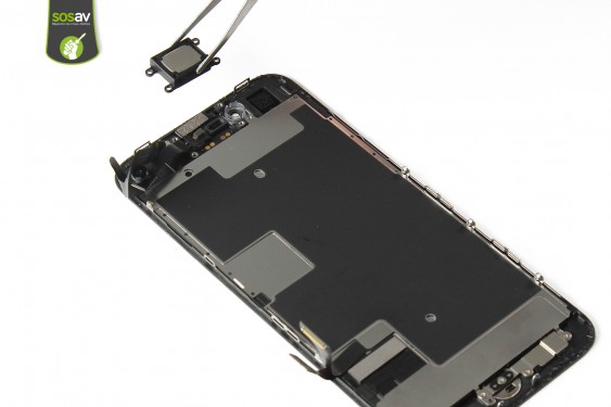

Saisissez et retirez le haut-parleur interne avec la pince.
Le haut-parleur interne de votre iPhone 8 est désormais démonté.

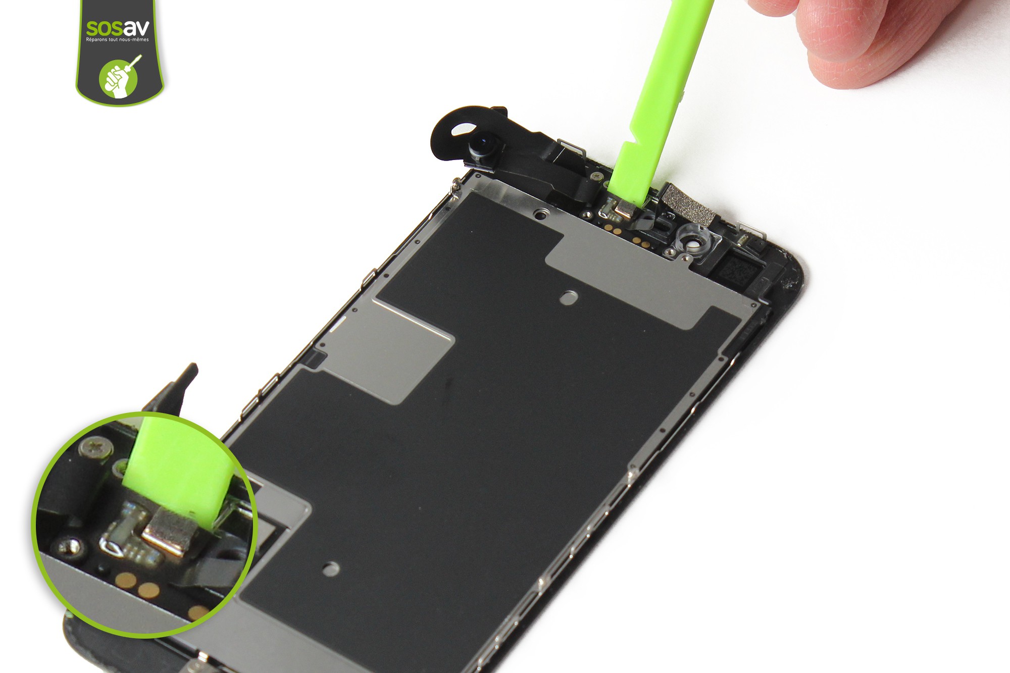

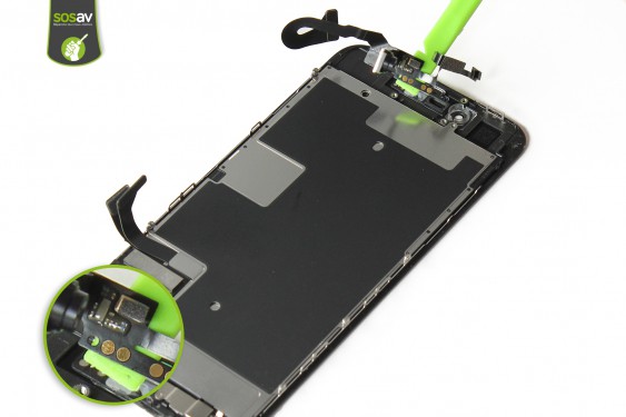

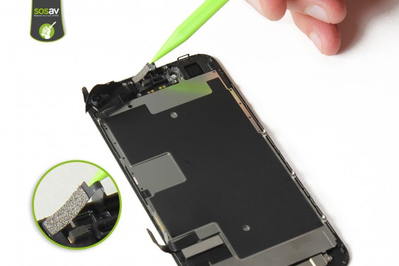

Utilisez la pointe de la spatule en nylon afin de décoller la partie supérieure du capteur proximité et luminosité.

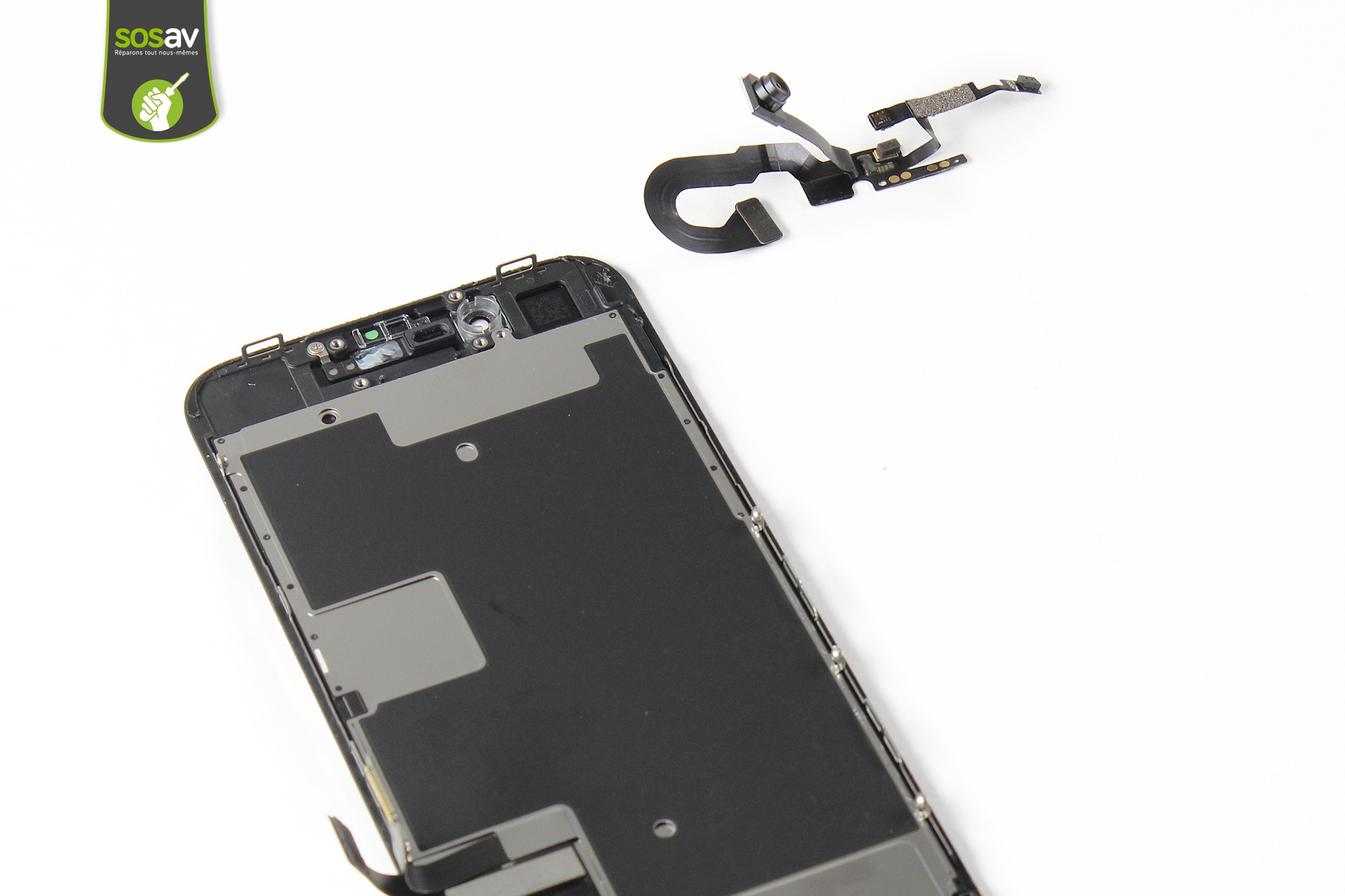

Glissez la spatule sous la nappe afin de la décoller de l'écran et procédez à son retrait.
La nappe caméra avant/capteur proximité et luminosité iPhone 8 est désormais démontée.Procédez à son remplacement par une nappe neuve si cela est nécessaire.
