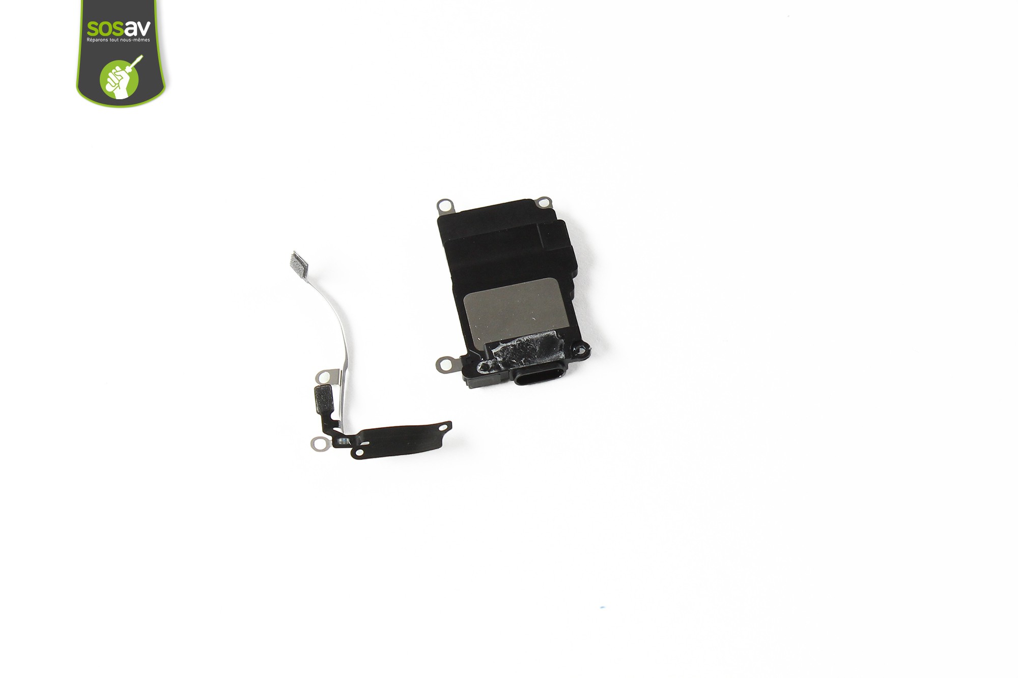

Saisissez ensuite le haut-parleur externe et procédez à son retrait.
Etape 39
Décollez ensuite l'antenne GSM du haut-parleur externe à l'aide de la spatule en nylon.
Etape 40
Le haut-parleur externe iPhone 8 est désormais démonté.En cas de problème de son, remplacez-le par un haut-parleur neuf.
