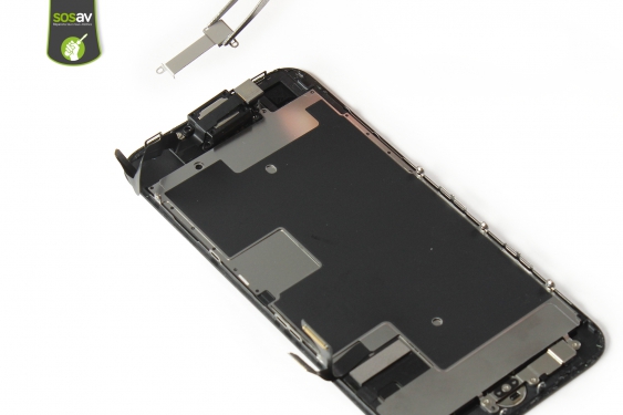

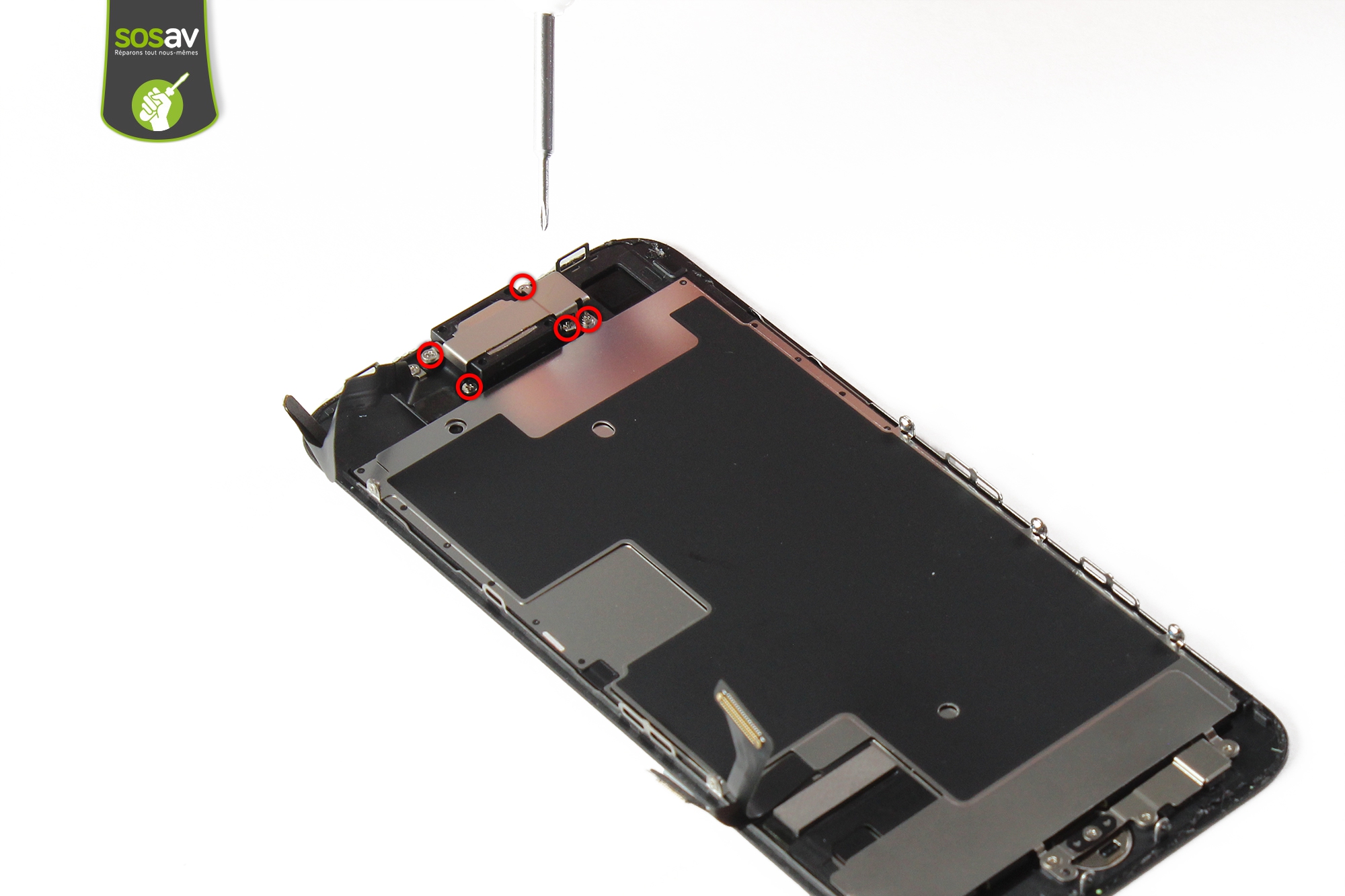

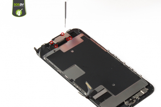

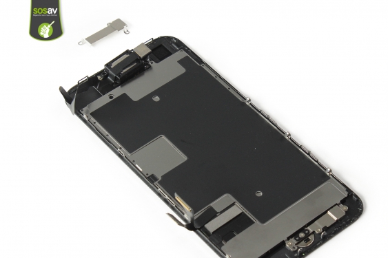

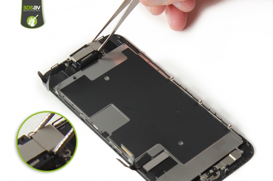

Dévissez les 5 vis cruciformes entourées en rouge maintenant le blindage du haut-parleur interne. (Photo 1)Saisissez et retirez le blindage du haut-parleur interne avec la pince.

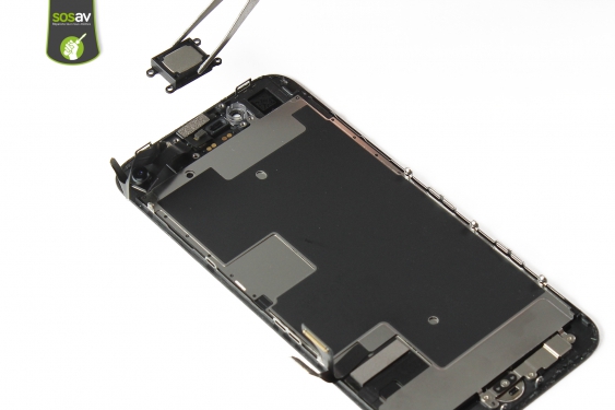

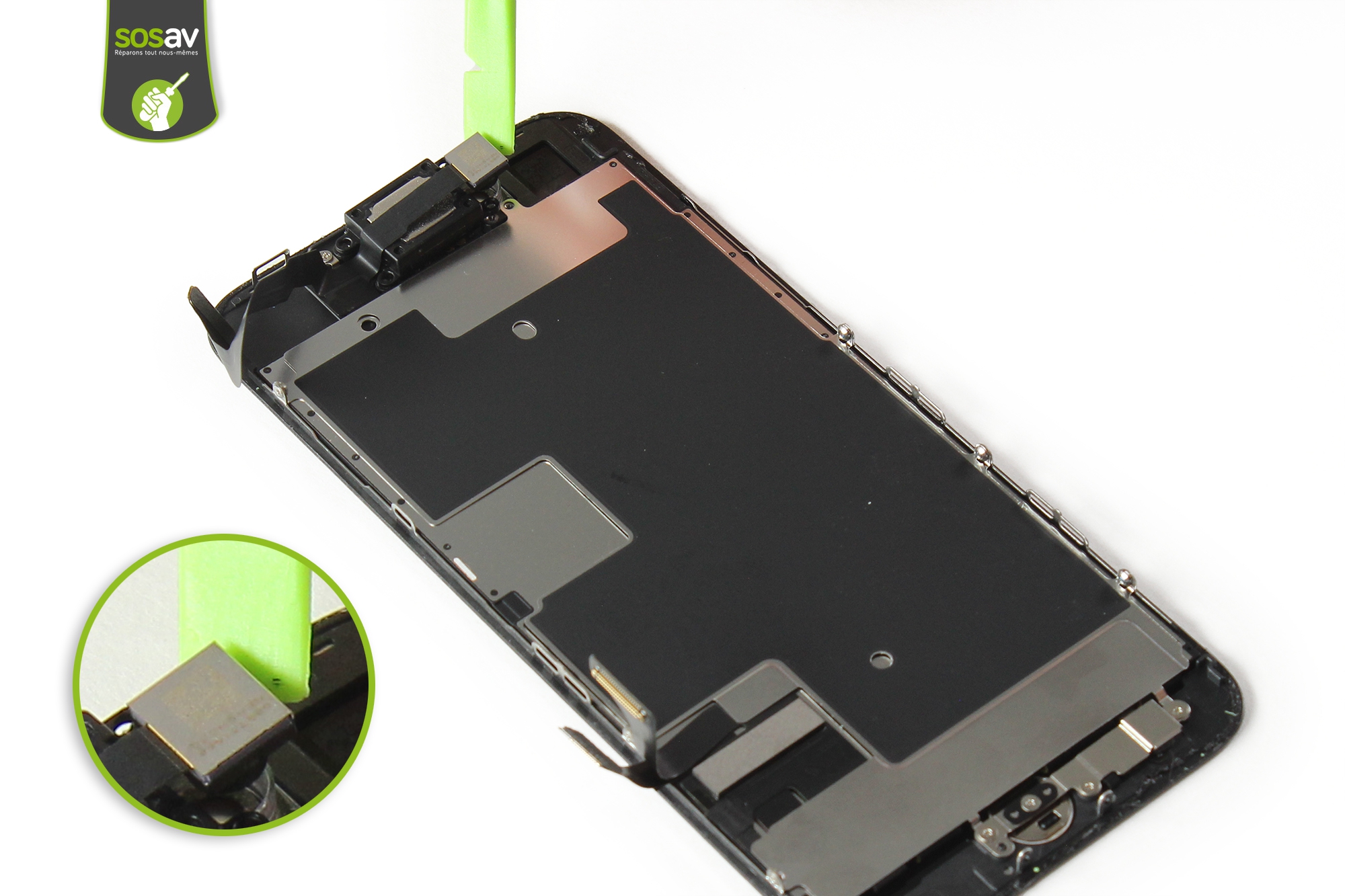

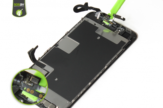

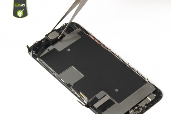

Basculez la caméra avant afin de libérer l'accès au haut-parleur interne.A présent, vous pouvez extraire le haut-parleur interne grâce à la pince.

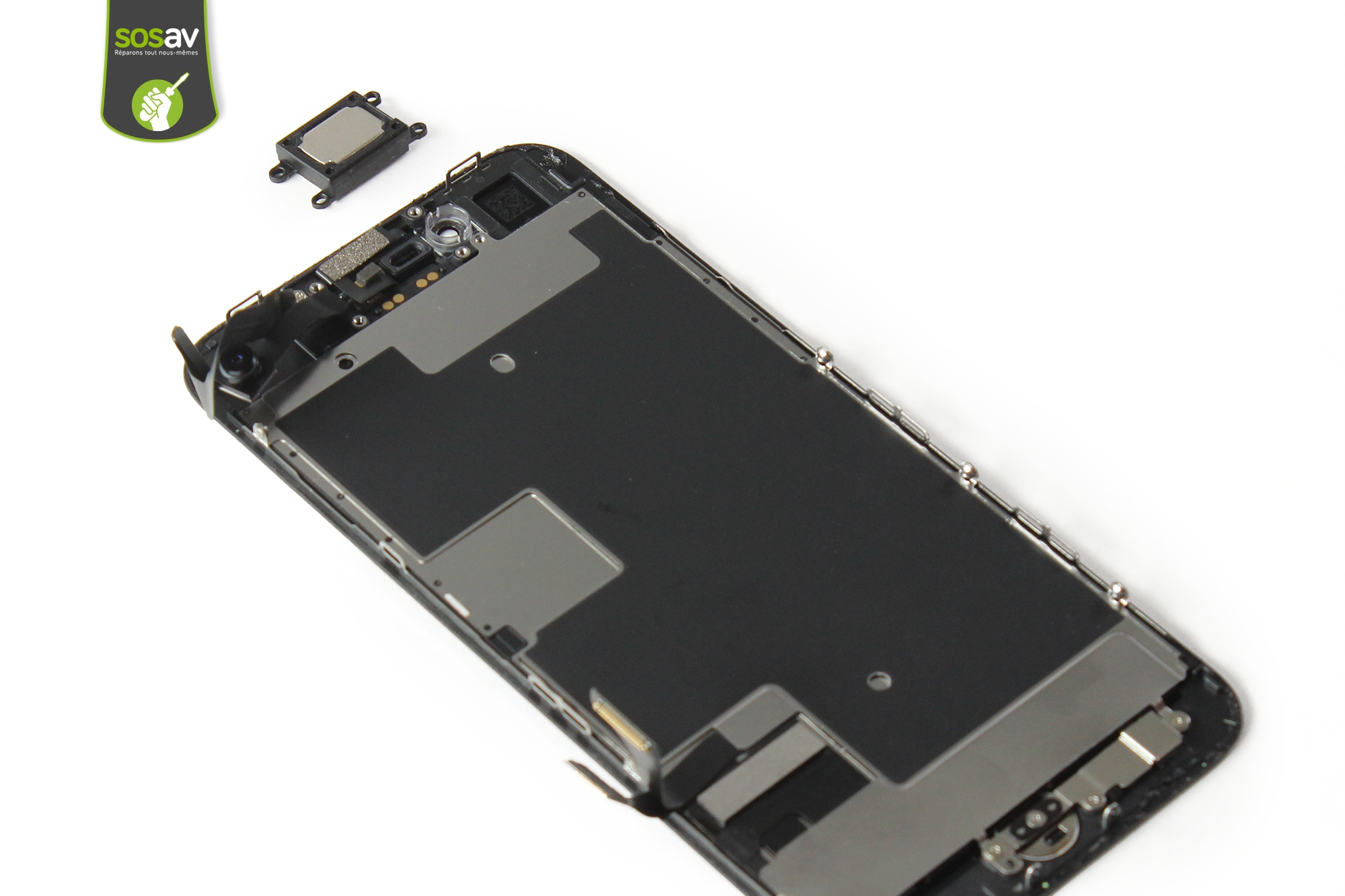

Le haut-parleur interne est extrait.

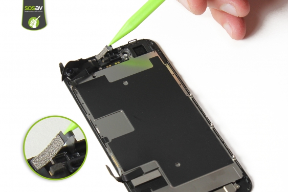

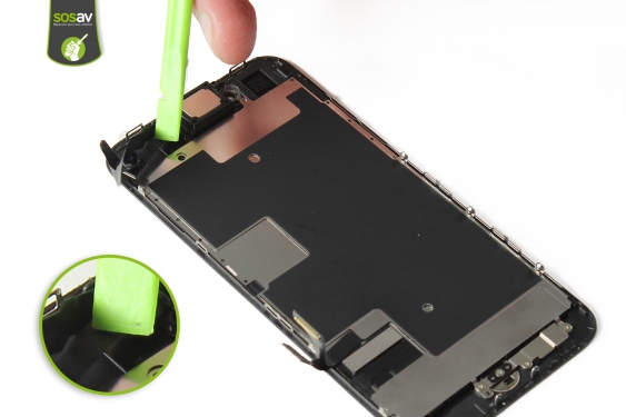

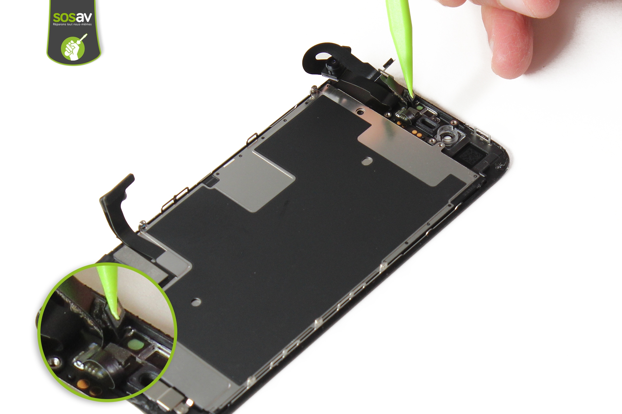

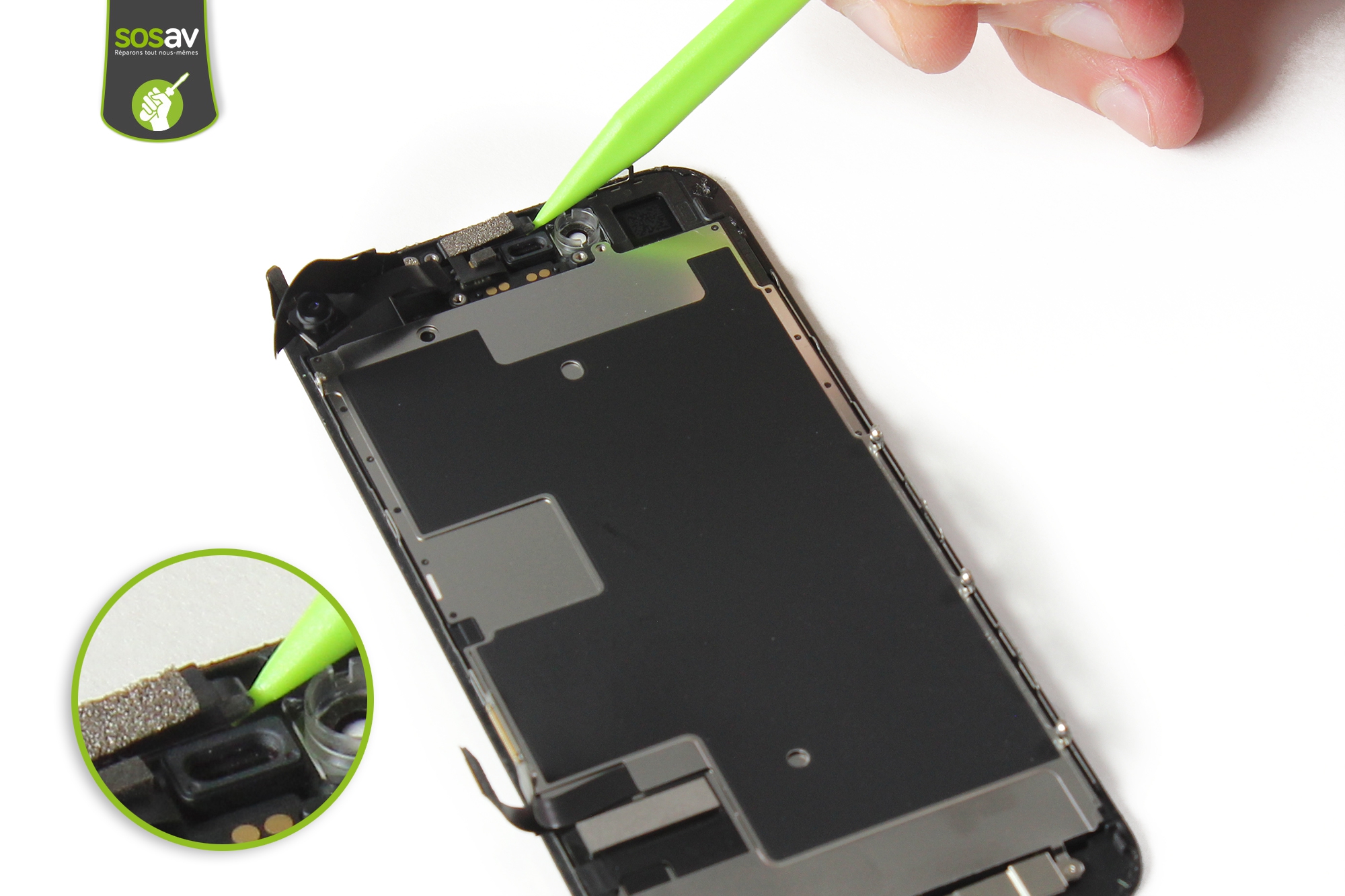

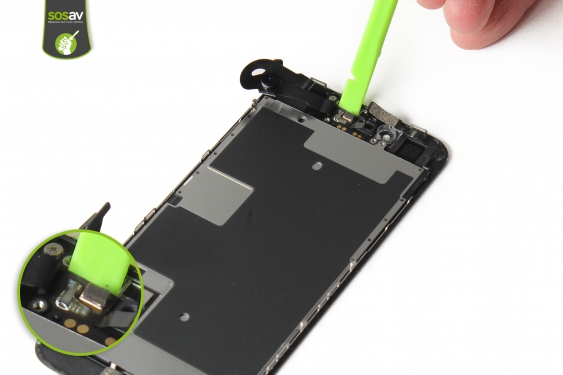

Décollez le haut de la nappe à l'aide de la spatule.

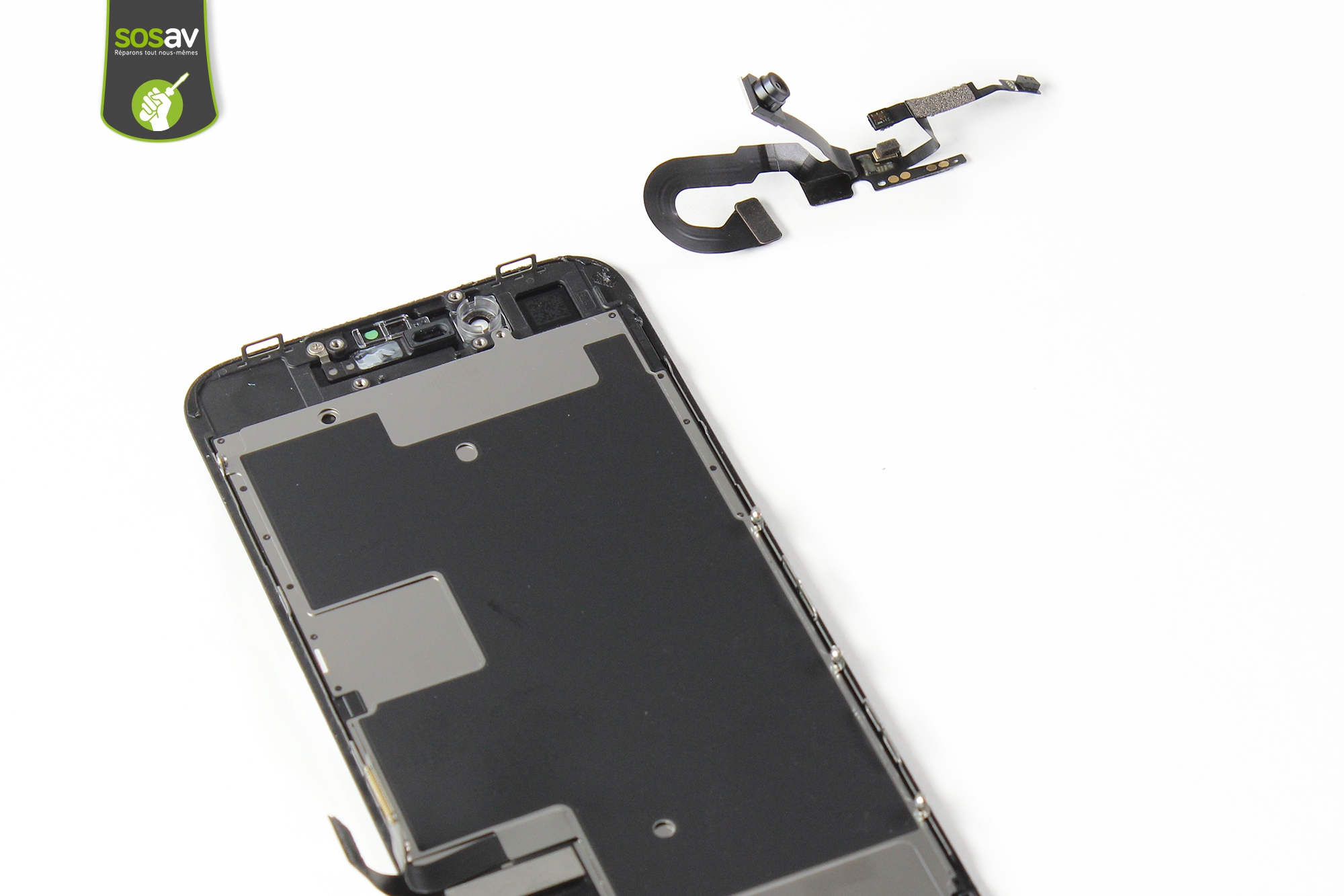

Puis glissez la spatule sous l'ensemble de la caméra pour l'ôter en douceur.
La caméra est séparée et l'écran iPhone 8 est entièrement démonté.Suivez ce tuto gratuit pout changer votre écran cassé :)
