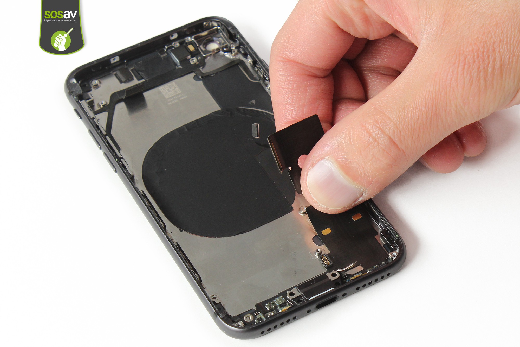

Saisissez l'antenne GPS et procédez à son retrait avec la pince.
Etape 25
Dévissez les deux vis de maintien entourées en rouge à l'aide du tournevis cruciforme.
Etape 26
Saisissez l'élément métallique avec la pince et procédez à son retrait.

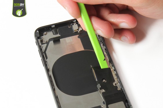

A l'aide de la spatule en nylon, faites délicatement levier sur la batterie afin de la retirer.

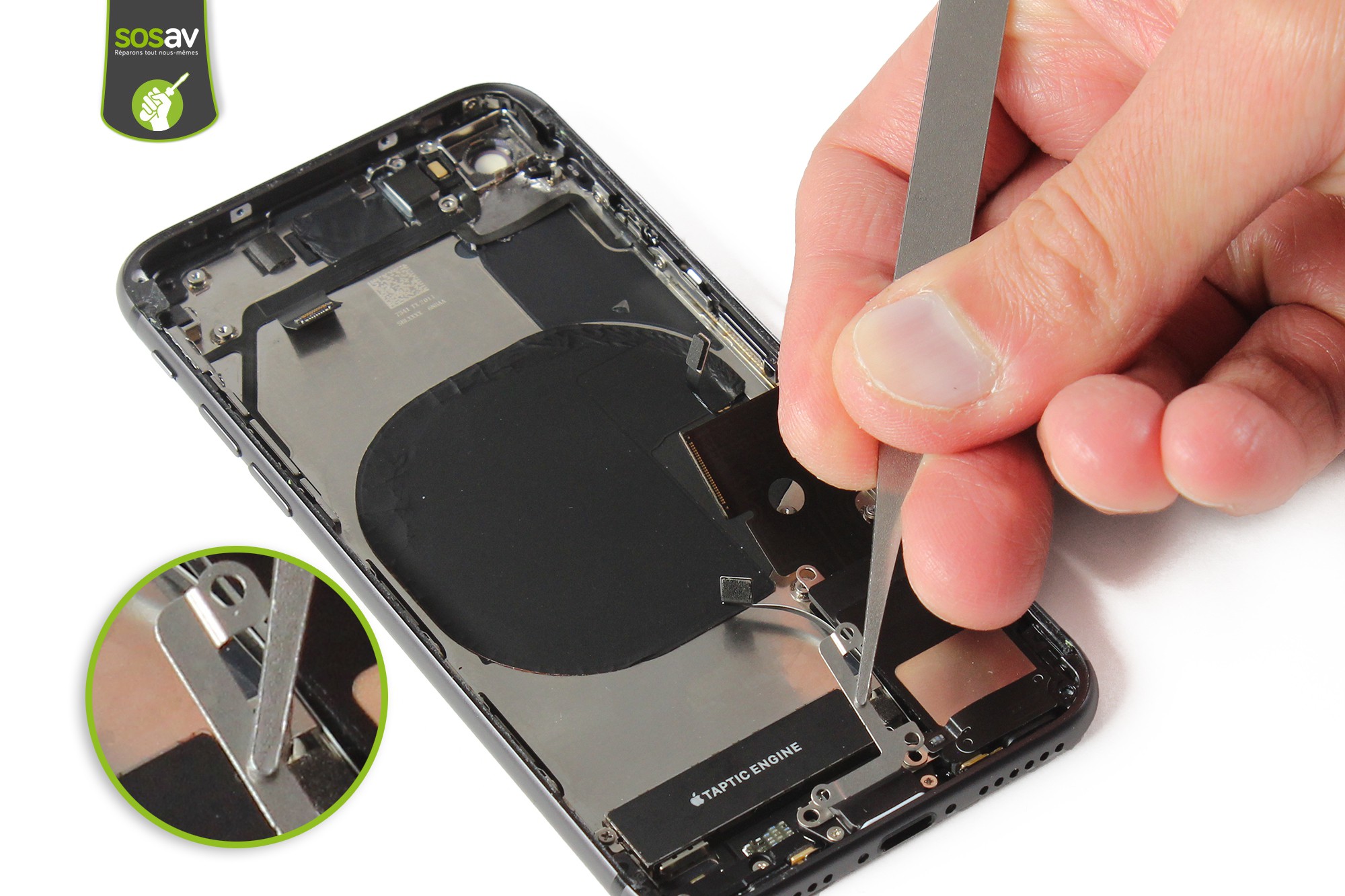

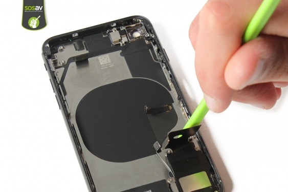

Aidez-vous de la spatule en nylon afin de décaler délicatement la nappe du connecteur de charge.

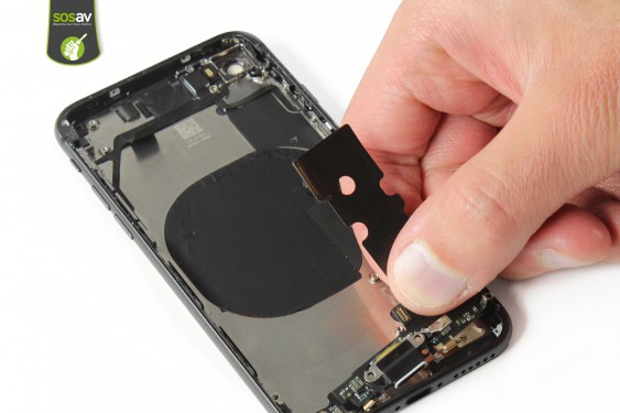

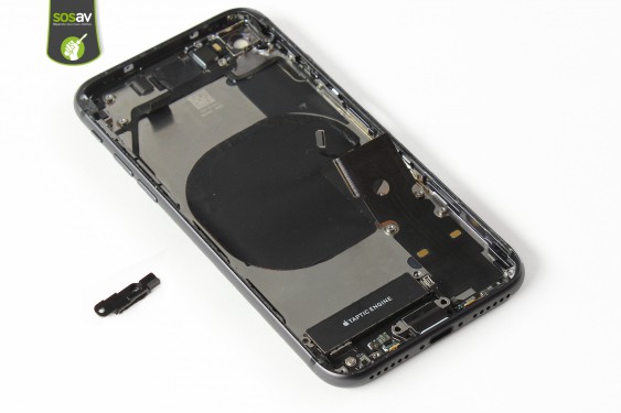

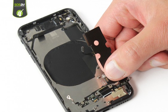

Saisissez le blindage métallique avec la pince et procédez à son retrait.

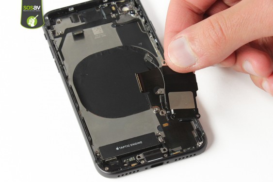

Etape 38

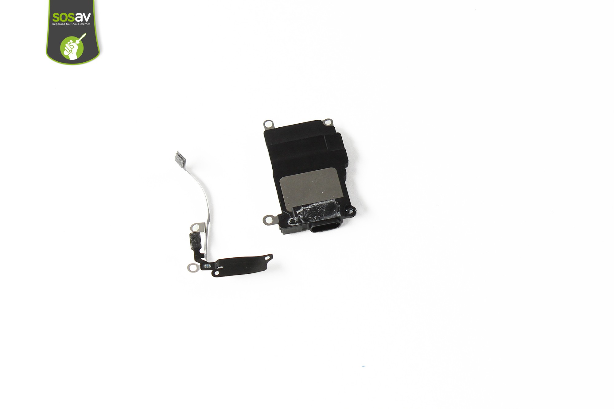

Saisissez ensuite le haut-parleur externe et procédez à son retrait.

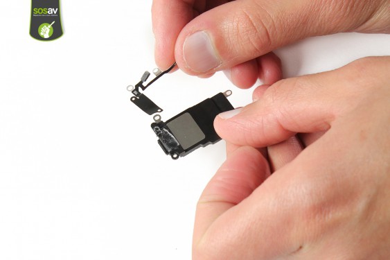

Etape 39

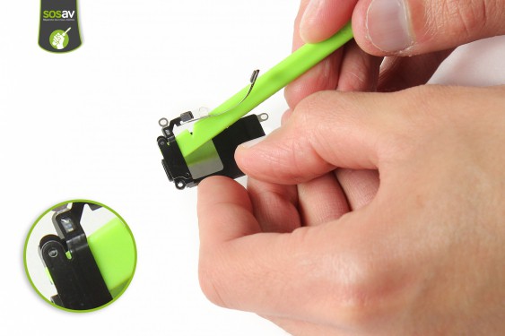

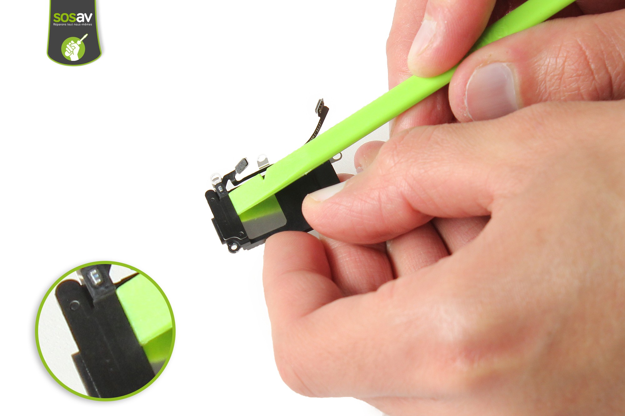

Décollez ensuite l'antenne GSM du haut-parleur externe à l'aide de la spatule en nylon.
Etape 40
Le haut-parleur externe de votre iPhone 8 est désormais démonté.

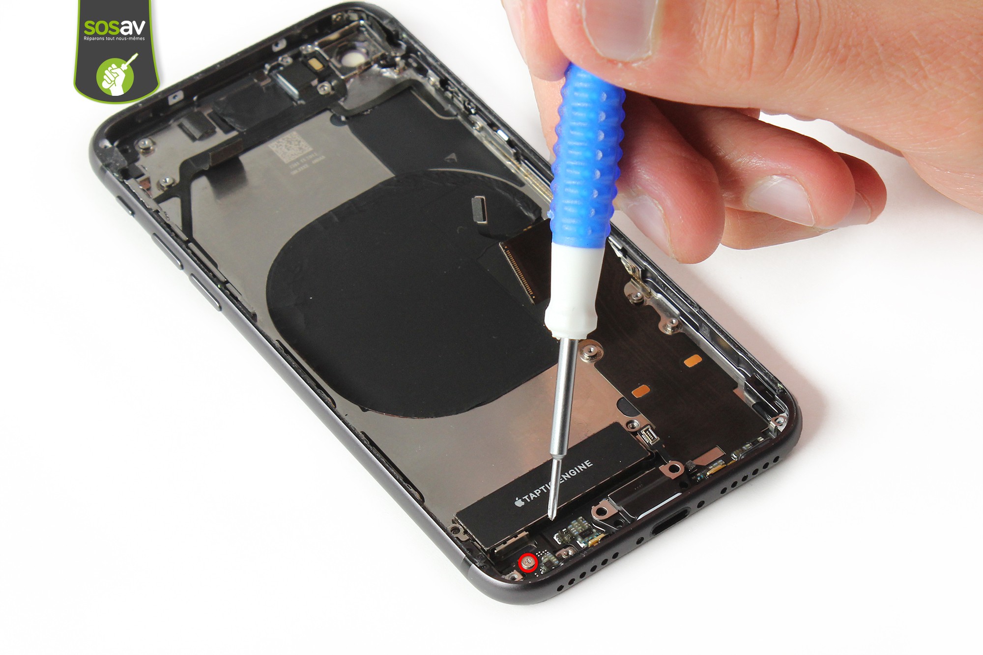

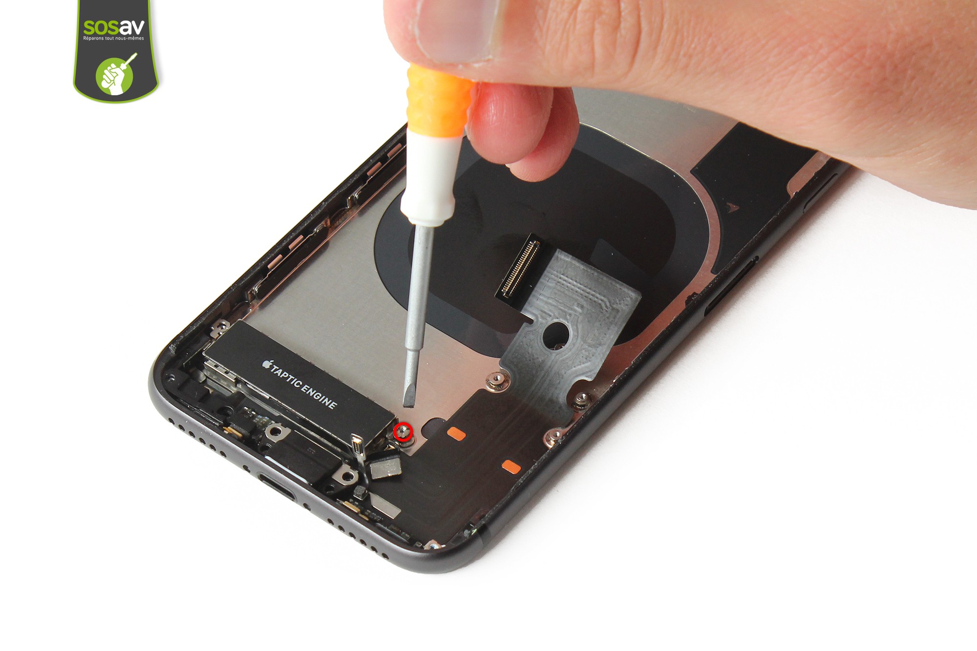

Etape 41

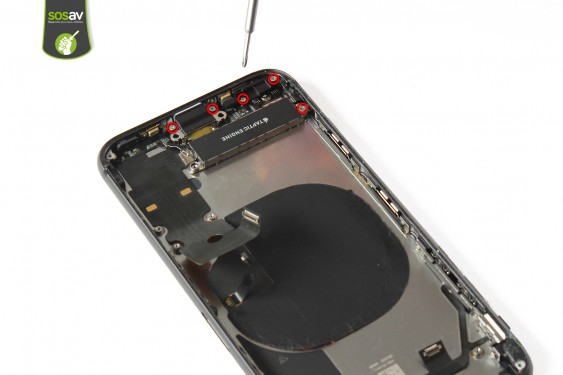

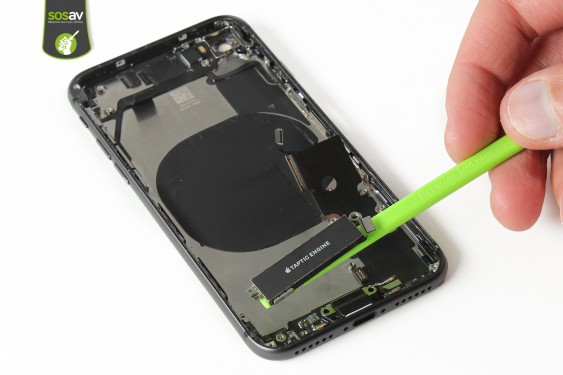

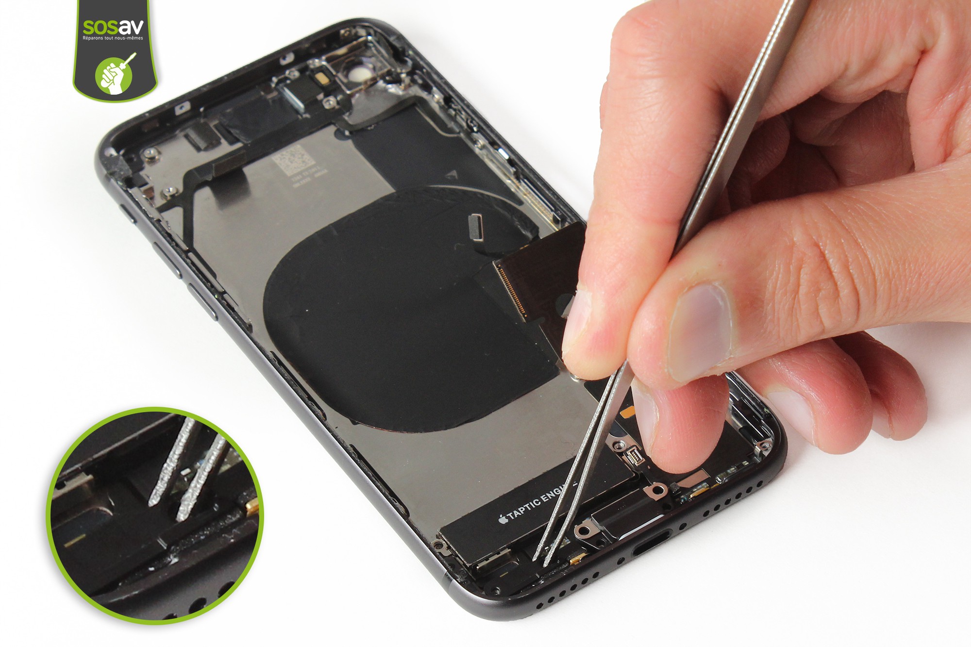

Dévissez la grande vis entourée en rouge à l'aide du tournevis plat. (photo 1)Cette vis sert à maintenir le taptic engine.Dévissez ensuite les 5 vis entourées en rouge à l'aide du cruciforme. (photo 2) Ces vis servent à maintenir le connecteur de charge.

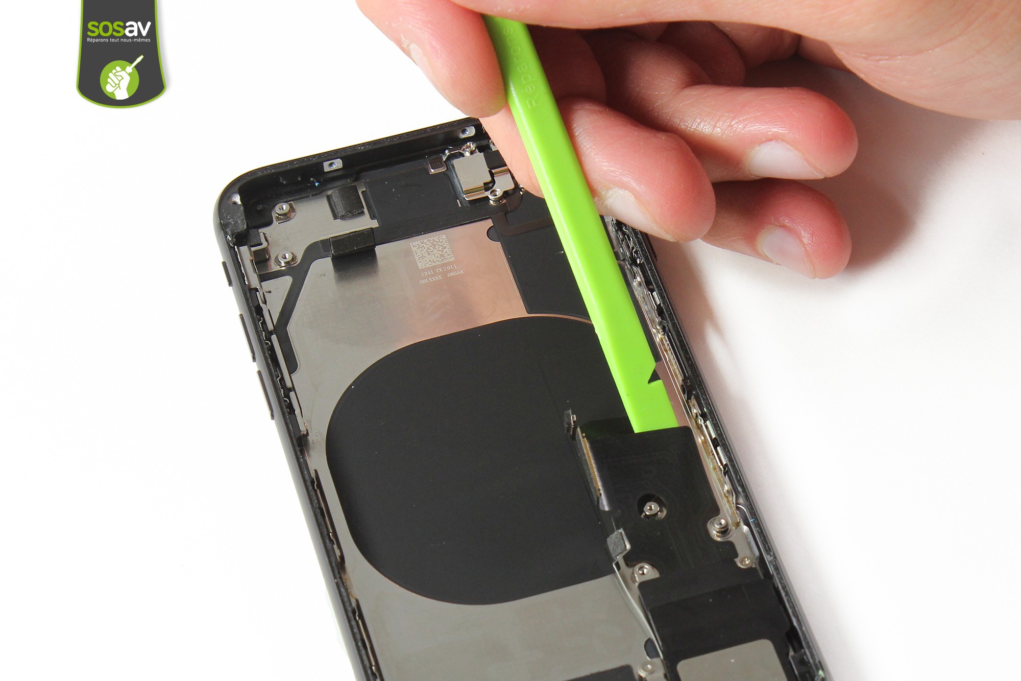

Etape 42

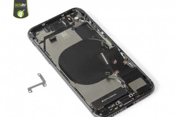

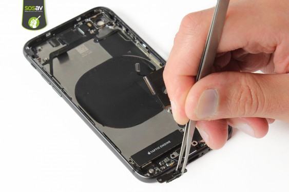

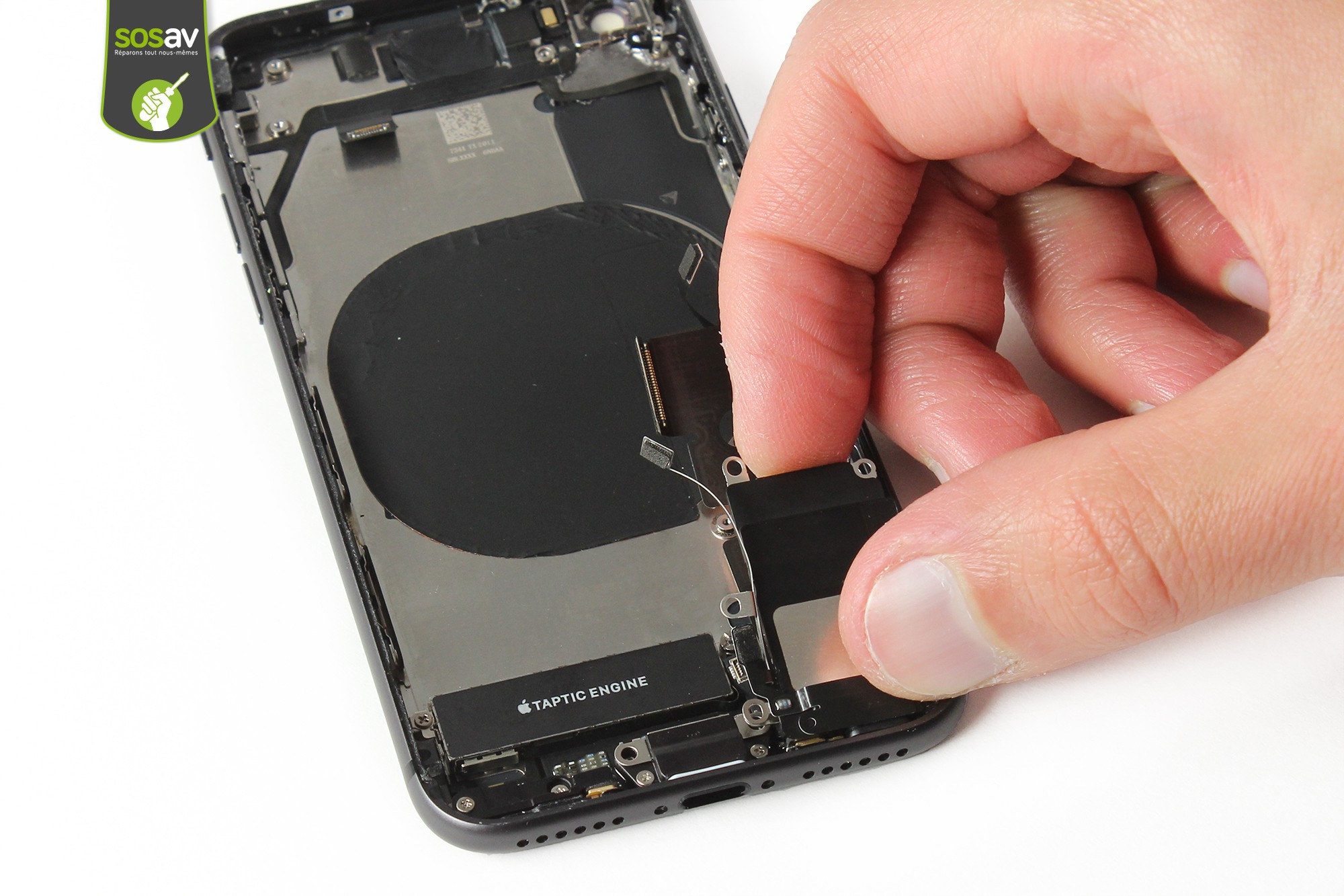

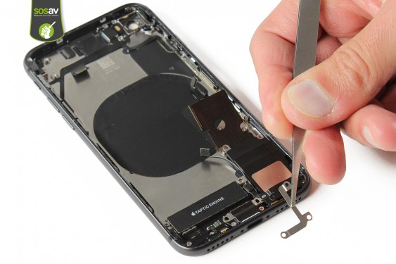

Toujours avec la pince, saisissez ensuite l'élément plastique d'appui du connecteur de charge.Procédez à son retrait.

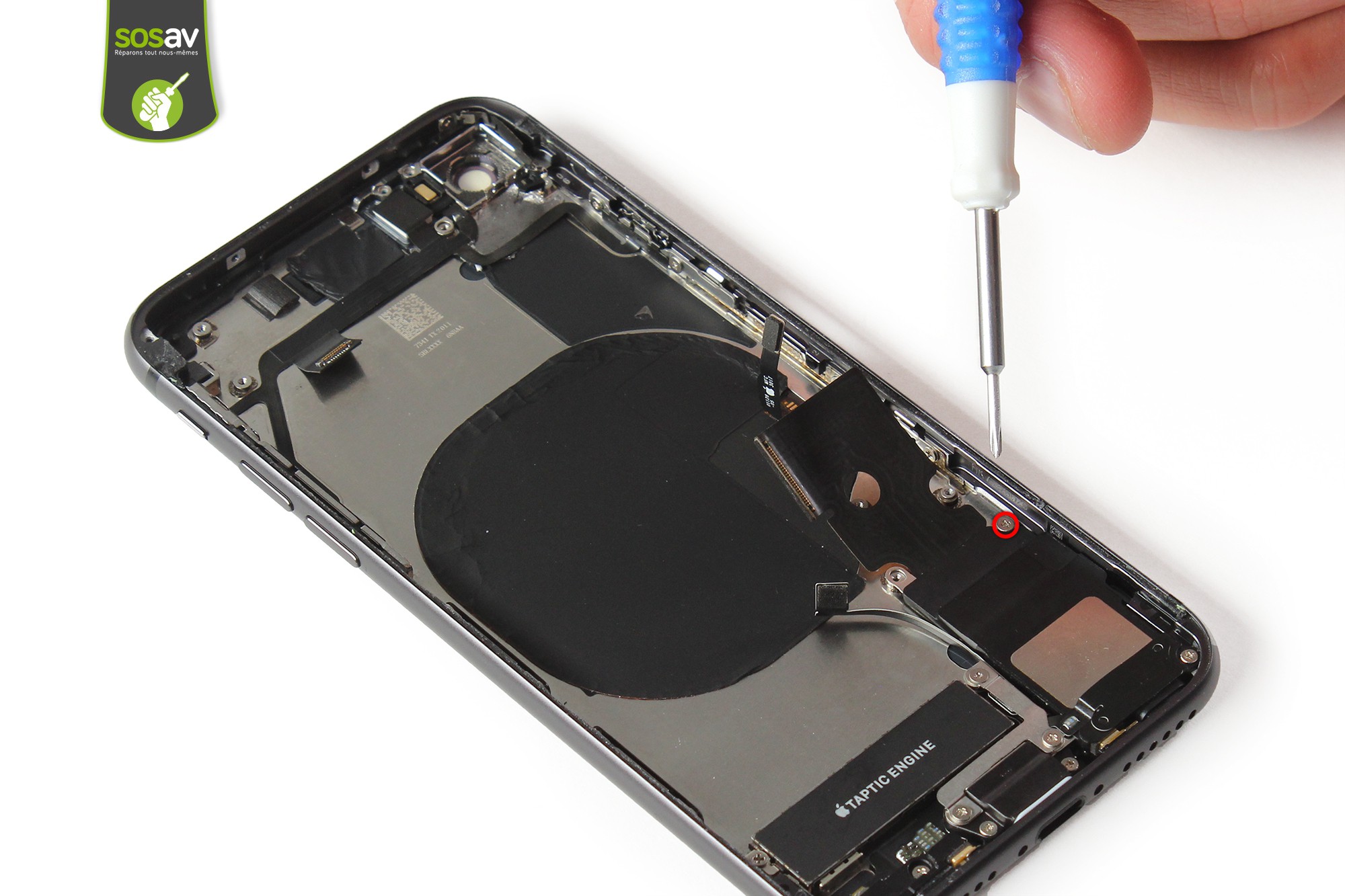

Dévissez la vis cruciforme entourée en rouge maintenant la partie gauche du connecteur de charge.

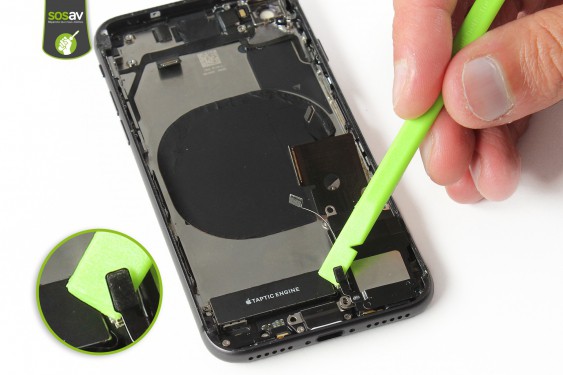

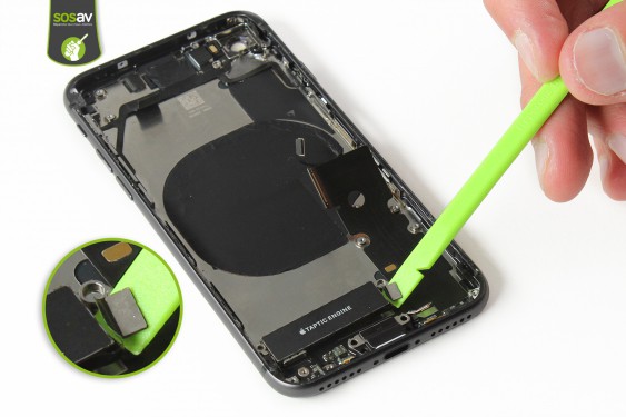

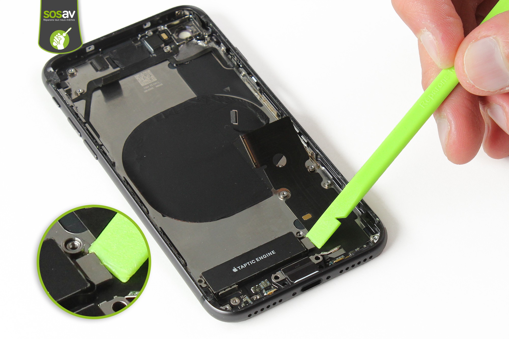

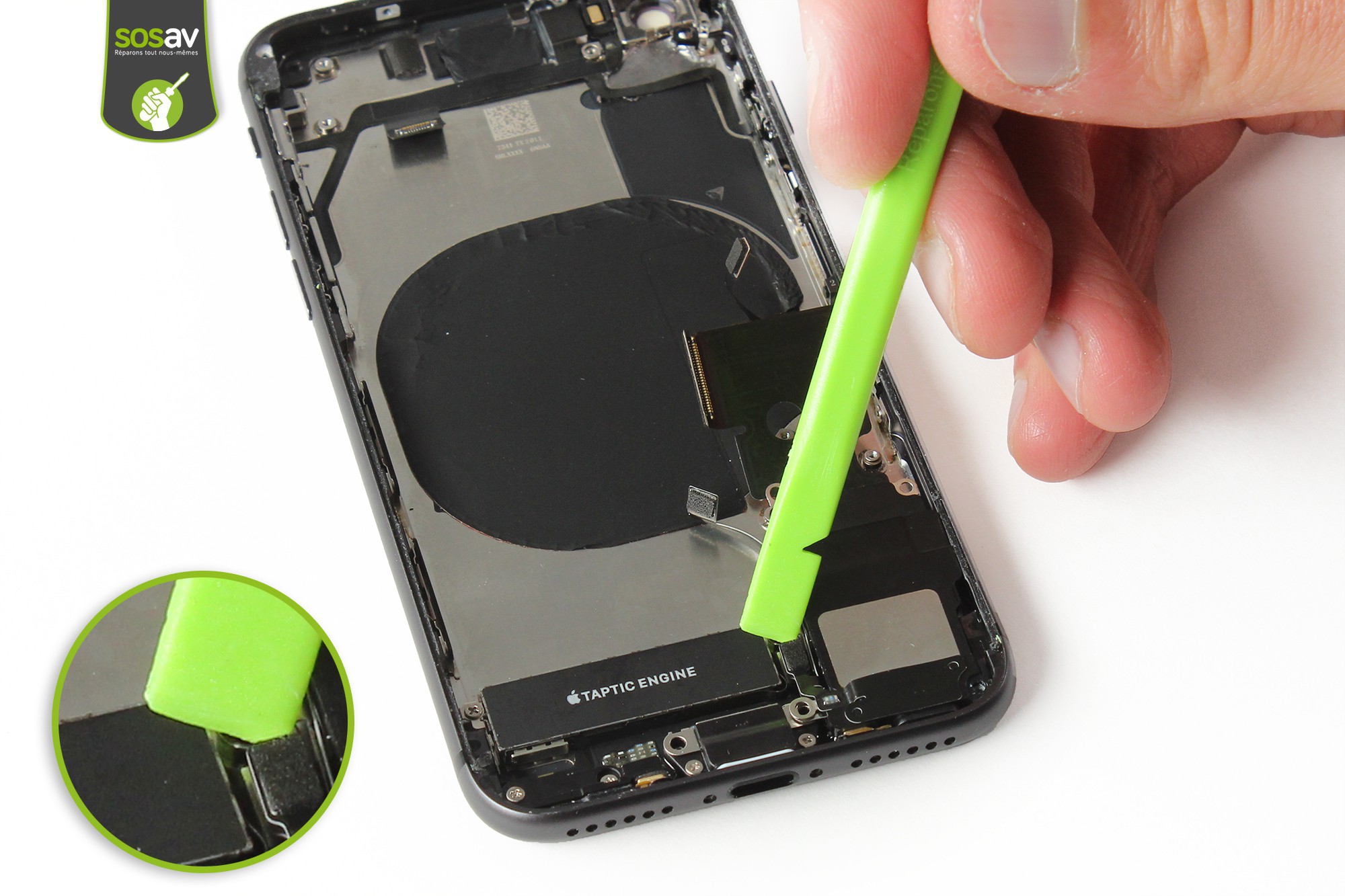

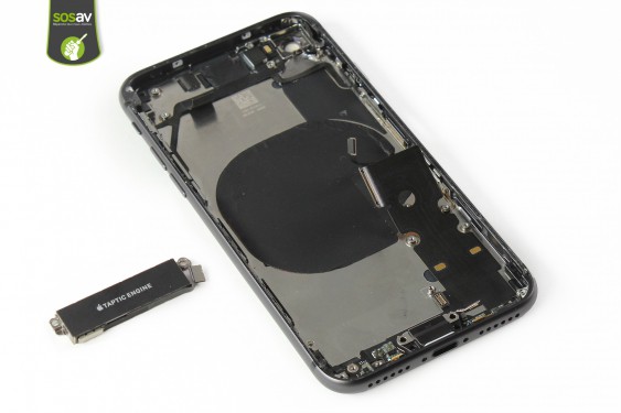

A l'aide de la spatule en nylon, déconnectez le Taptic Engine.Procédez au retrait du Taptic Engine.

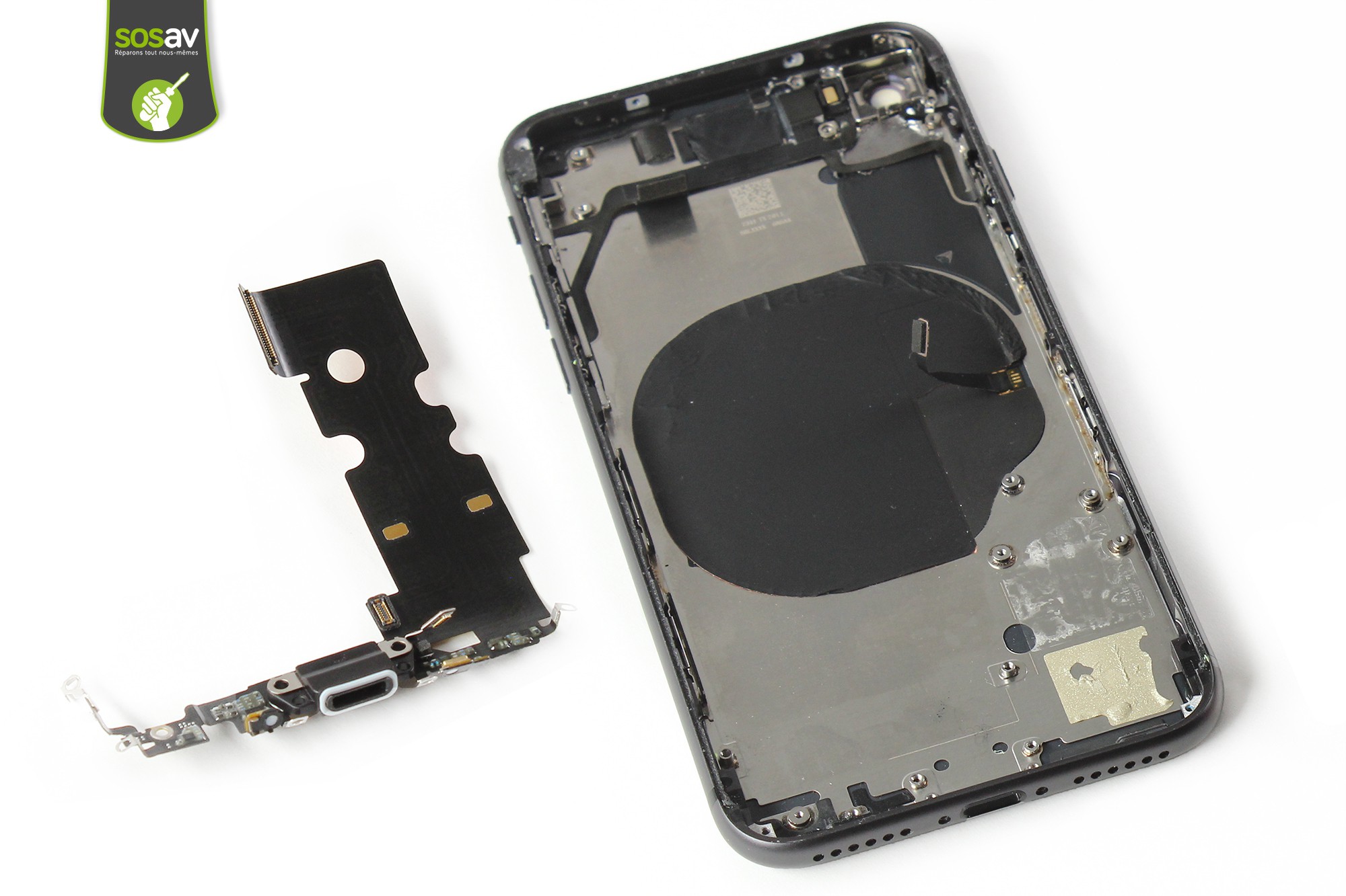

Etape 45
Saisissez délicatement le connecteur de charge et procédez à son retrait.Soyez délicats et minutieux pour ne pas l'endommager, cette pièce étant assez fragile.
Etape 46
Le connecteur de charge iPhone 8 est désormais démonté.En cas de problème de charge, remplacez-le par un connecteur neuf.
