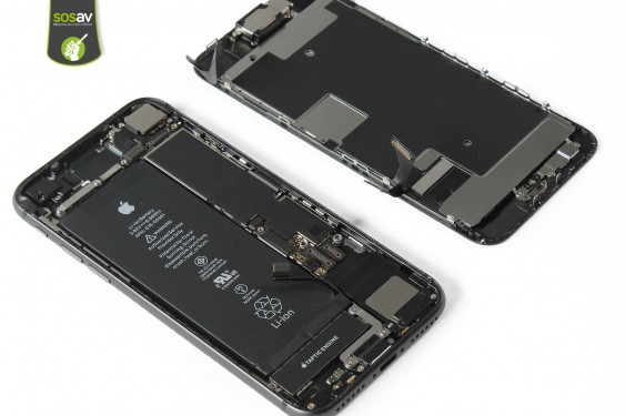

Saisissez et soulevez délicatement l'écran.Faites ensuite glisser et tirez très légèrement l'écran vers l'arrière.
Ouvrez ensuite l'écran de la même manière qu'un livre en faisant attention à ne pas arracher les trois nappes le liant à la carte mère.

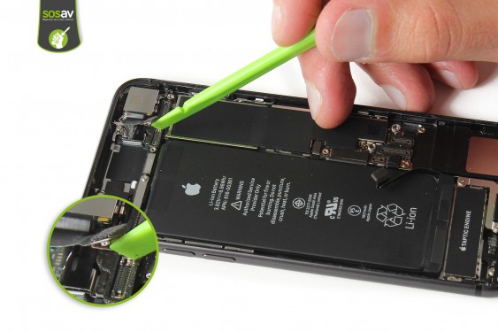

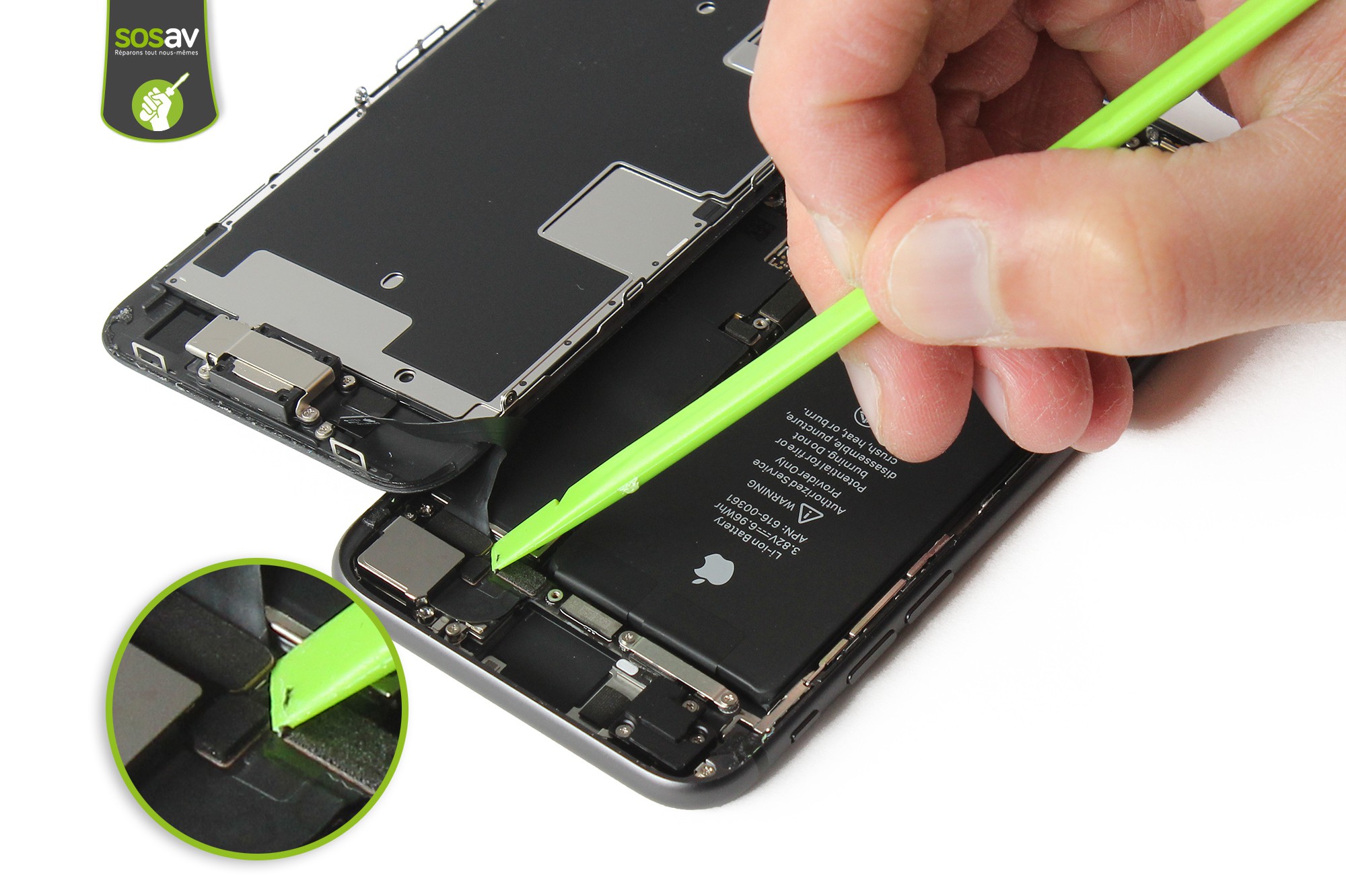

A l'aide de la spatule en nylon, déconnectez la batterie.Déverrouillez également la nappe de liaison LCD/Tactile de l'écran.
Conservez la spatule en nylon pour déconnecter la nappe de liaison du capteur Force Touch et du bouton home.

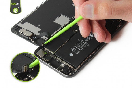

Poursuivez en déconnectant la nappe de la caméra avant/haut-parleur interne/capteur proximité avec la spatule en nylon.Votre écran iPhone 8 est maintenant démonté.

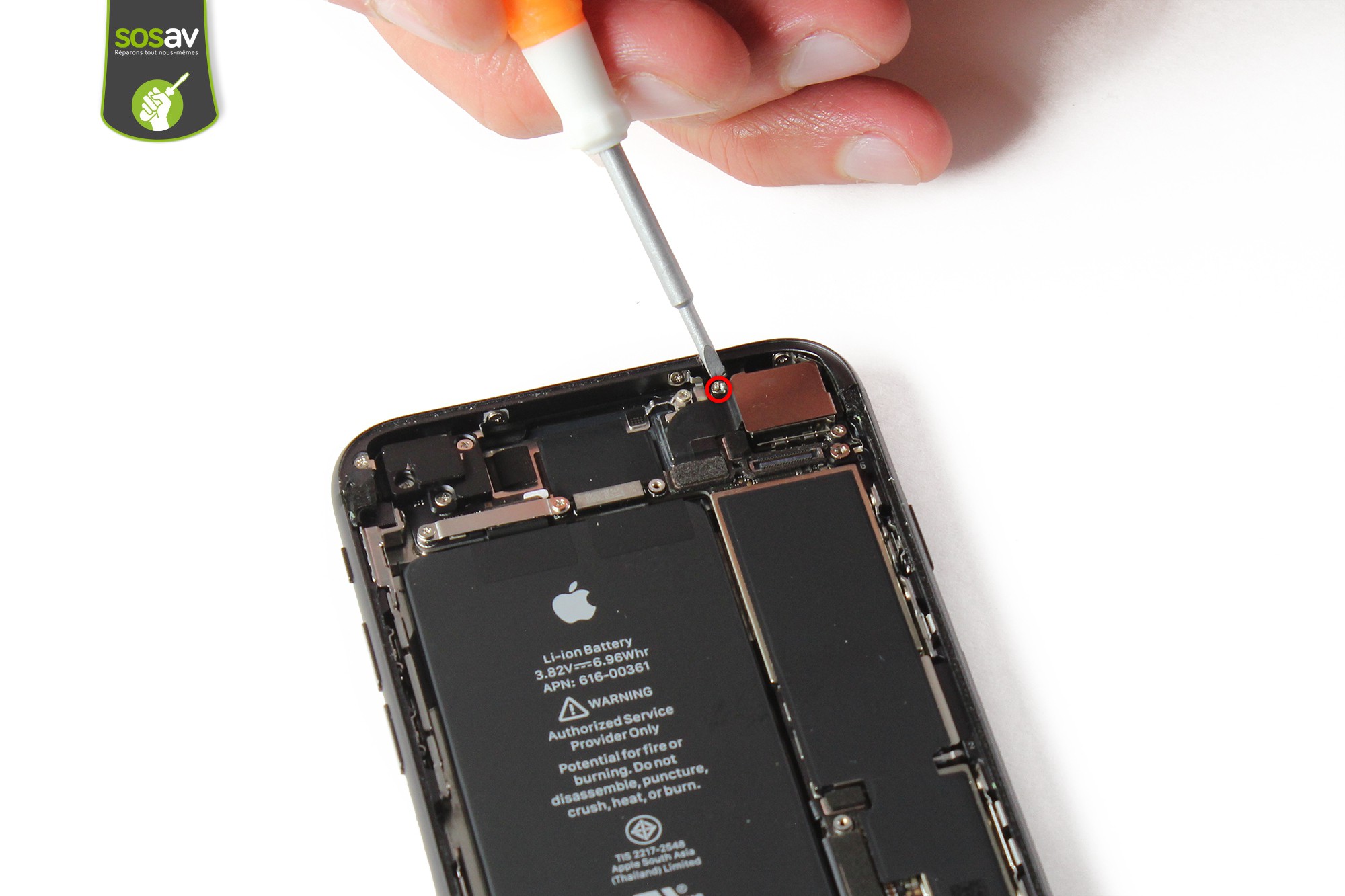

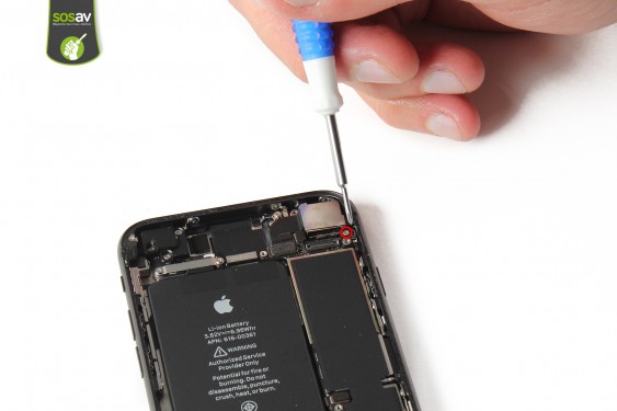

Utilisez le tournevis plat pour dévisser la grande vis entourée en rouge (photo 1).Poursuivez avec le tournevis cruciforme pour dévisser la seconde vis entourée en rouge (photo 2)

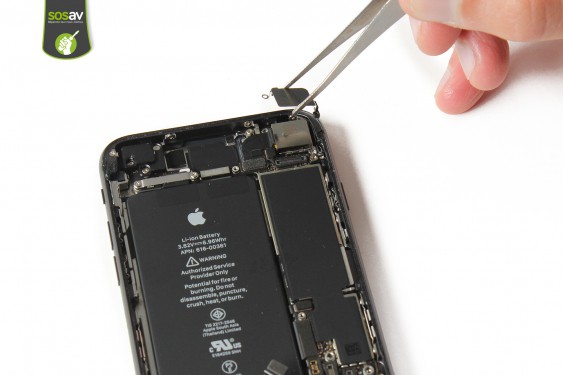

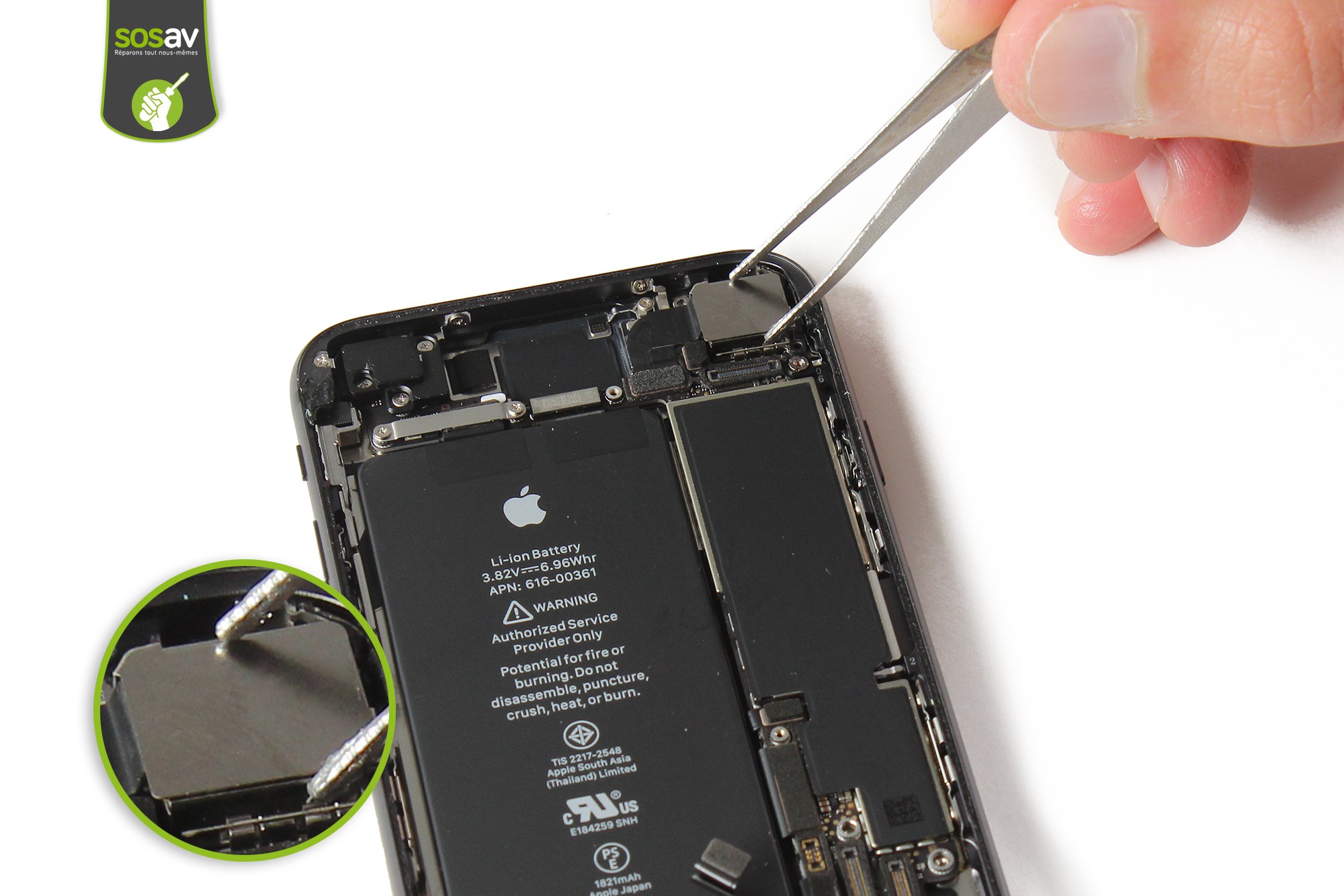

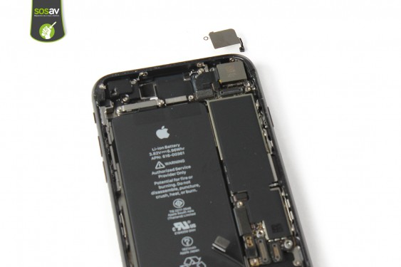

Saisissez le blindage métallique de la caméra arrière et procédez à son retrait.

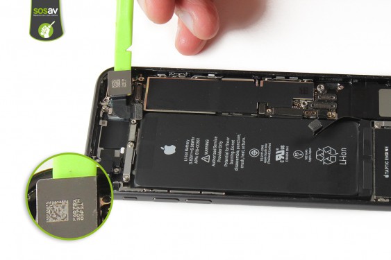

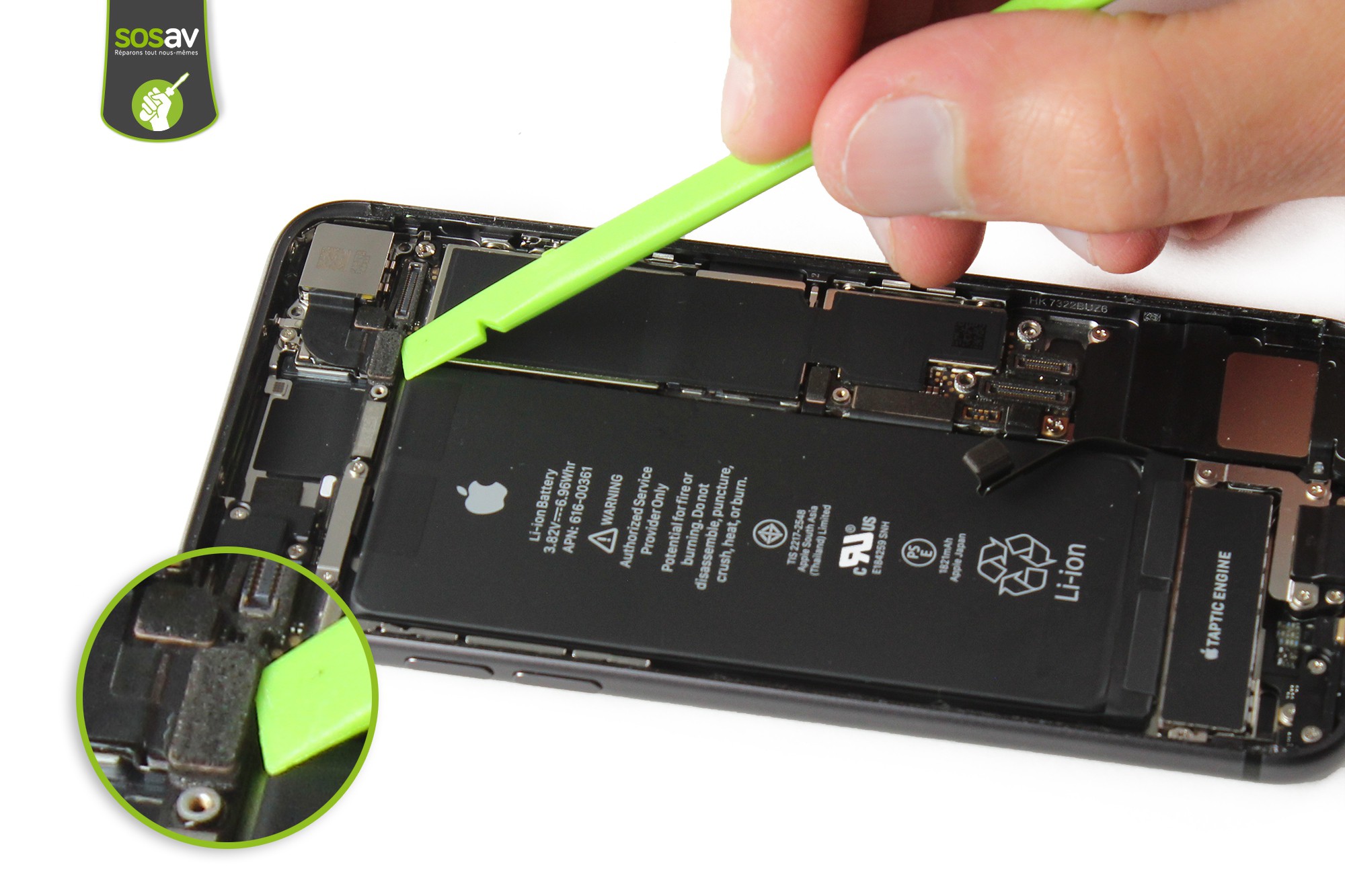

Déconnectez ensuite la nappe de la caméra arrière avec la spatule en nylon.

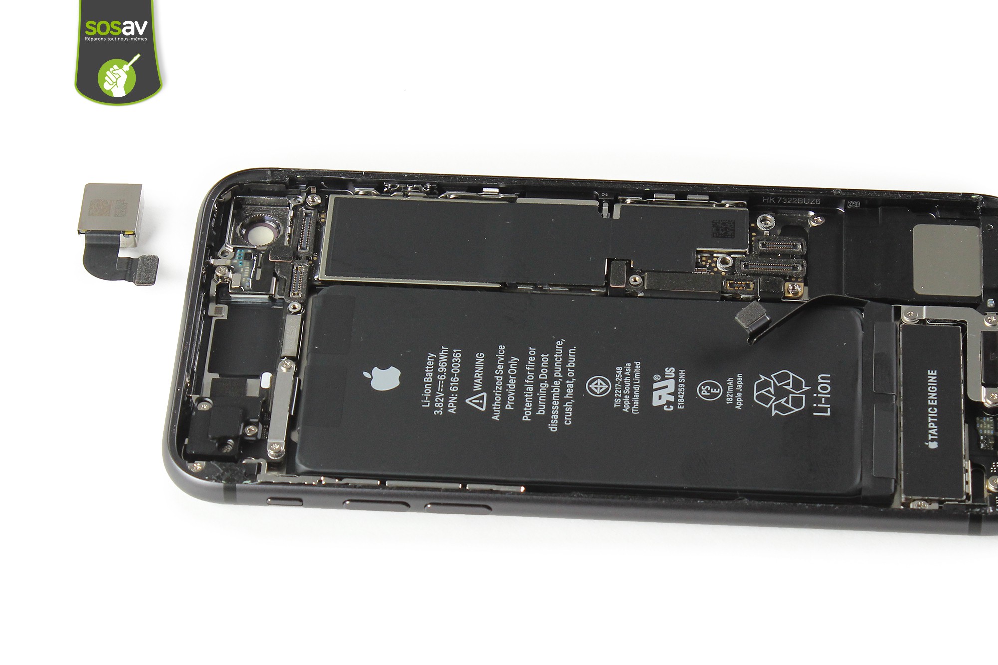

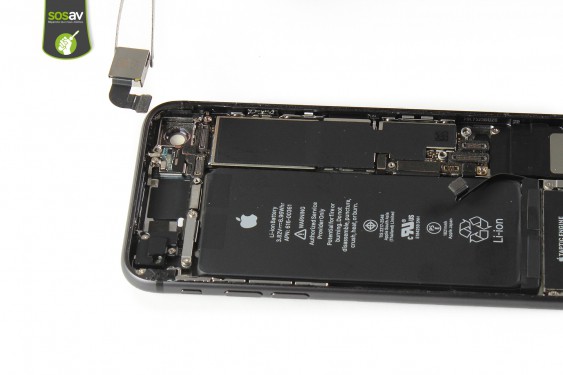

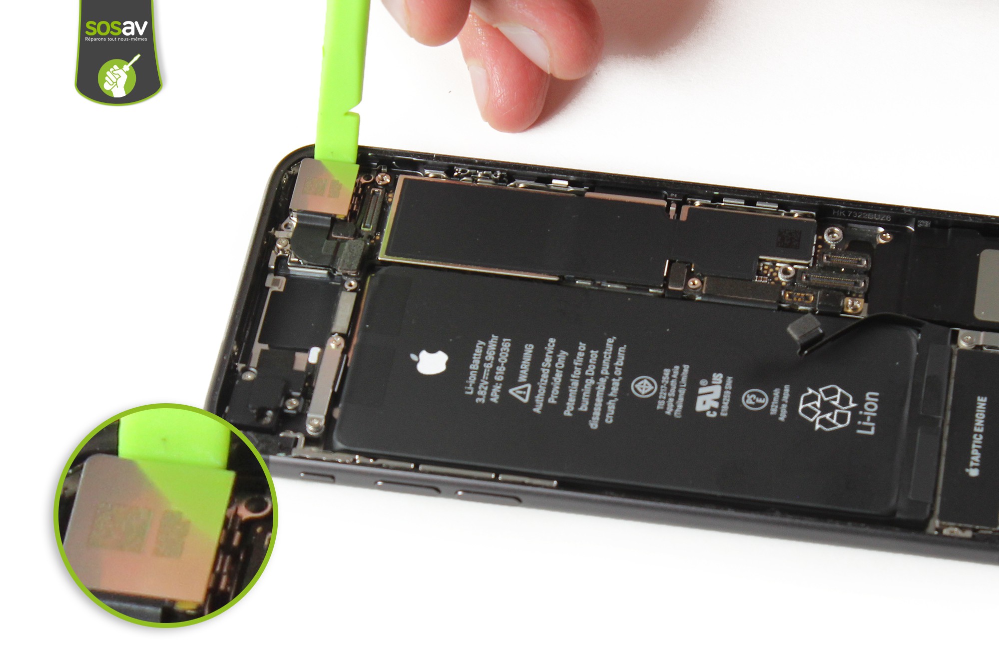

Faites ensuite levier sur le côté droit de la caméra arrière à l'aide de la spatule.Procédez à son retrait avec la pince.
La caméra arrière iPhone 8 est désormais démontée.En cas de problème de photo, remplacez-la par une caméra neuve.
