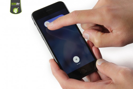

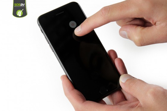

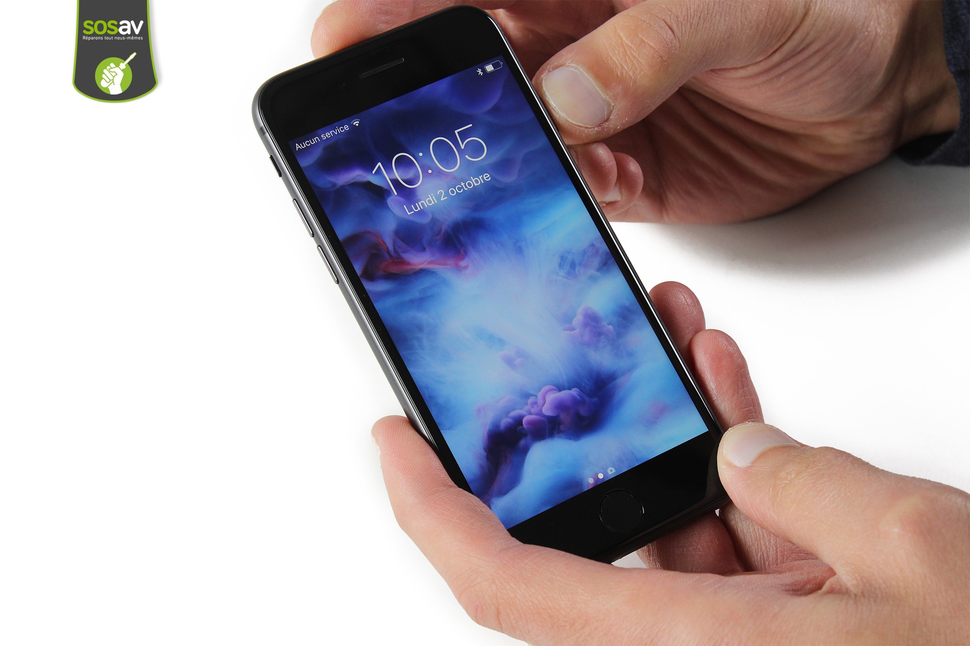

Avant de procéder au démontage du bouton home de votre iPhone 8, il est nécessaire de procéder à son extinction.Maintenez appuyé le bouton d'allumage/veille localisé sur la tranche droite du téléphone durant quelques secondes.Glissez ensuite le doigt vers la droite sur le bouton "Éteindre" qui apparaît en rouge.

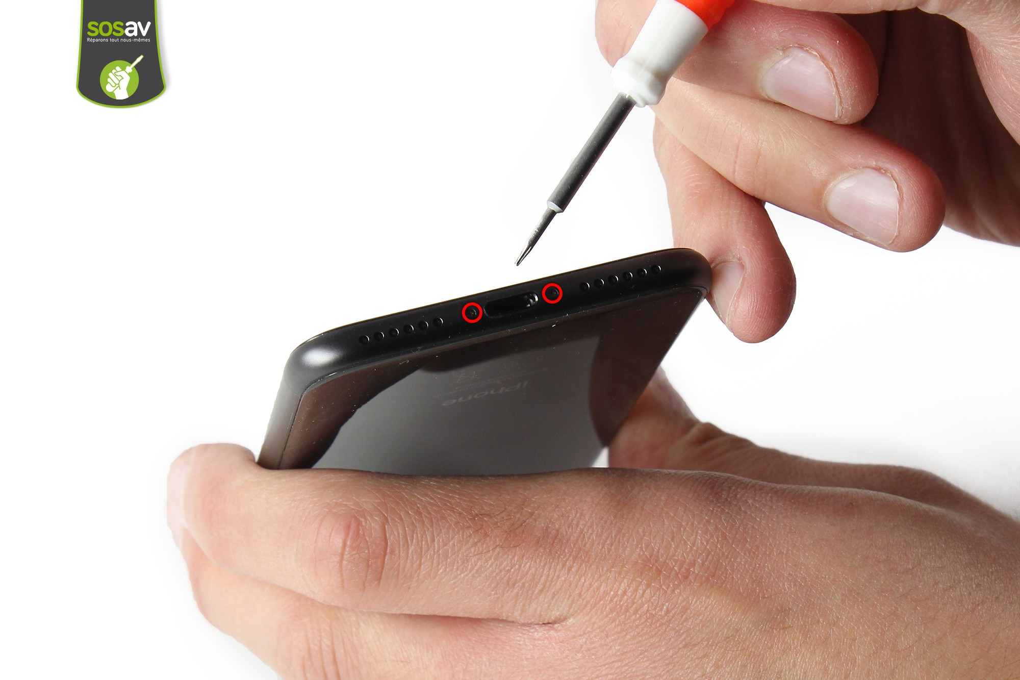

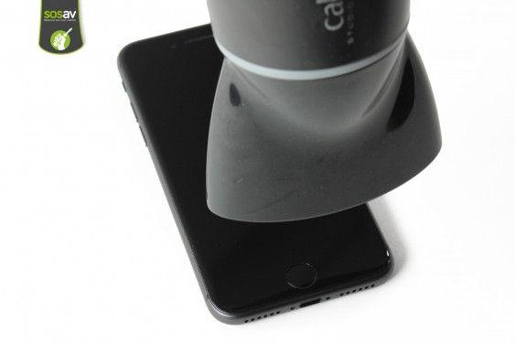

A l'aide du tournevis pentalobe fourni dans le kit outils universel, dévissez les deux vis situées sur la partie basse de l'iPhone.Ces vis sont localisées au niveau du connecteur de charge (lightning) du téléphone.Ces deux vis servent à maintenir la partie basse de l'écran sur le châssis de l'iPhone 8.A l'aide du sèche-cheveux, chauffez les contours de l'écran de l'iPhone.Cette opération consiste à décoller le joint situé entre l'écran et le châssis.Note : Chauffez davantage la partie supérieure de l'écran afin de faciliter son retrait.

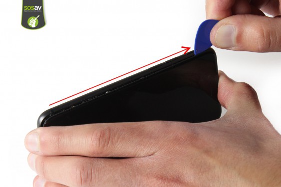

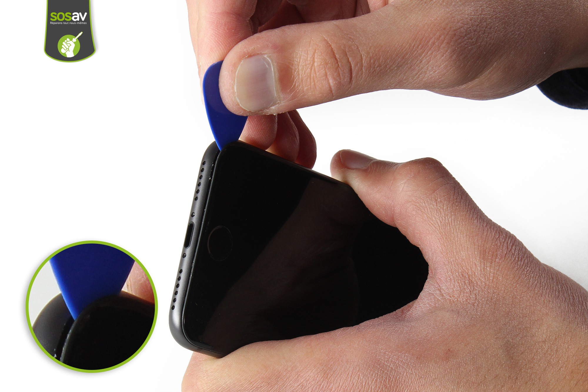

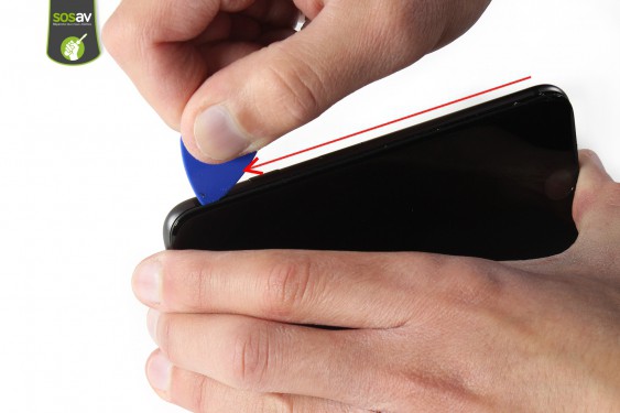

Insérez ensuite un médiator dans la partie inférieure gauche du téléphone puis faites-le glisser sur toute la partie basse.Répétez l'opération sur tout le côté gauche puis enfin sur le côté droit du téléphone.

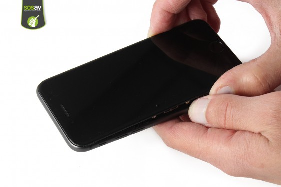

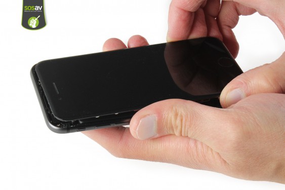

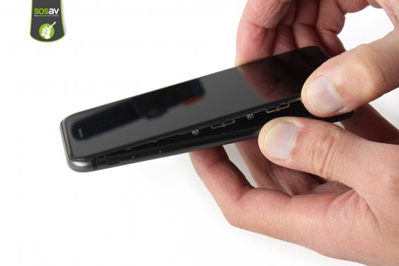

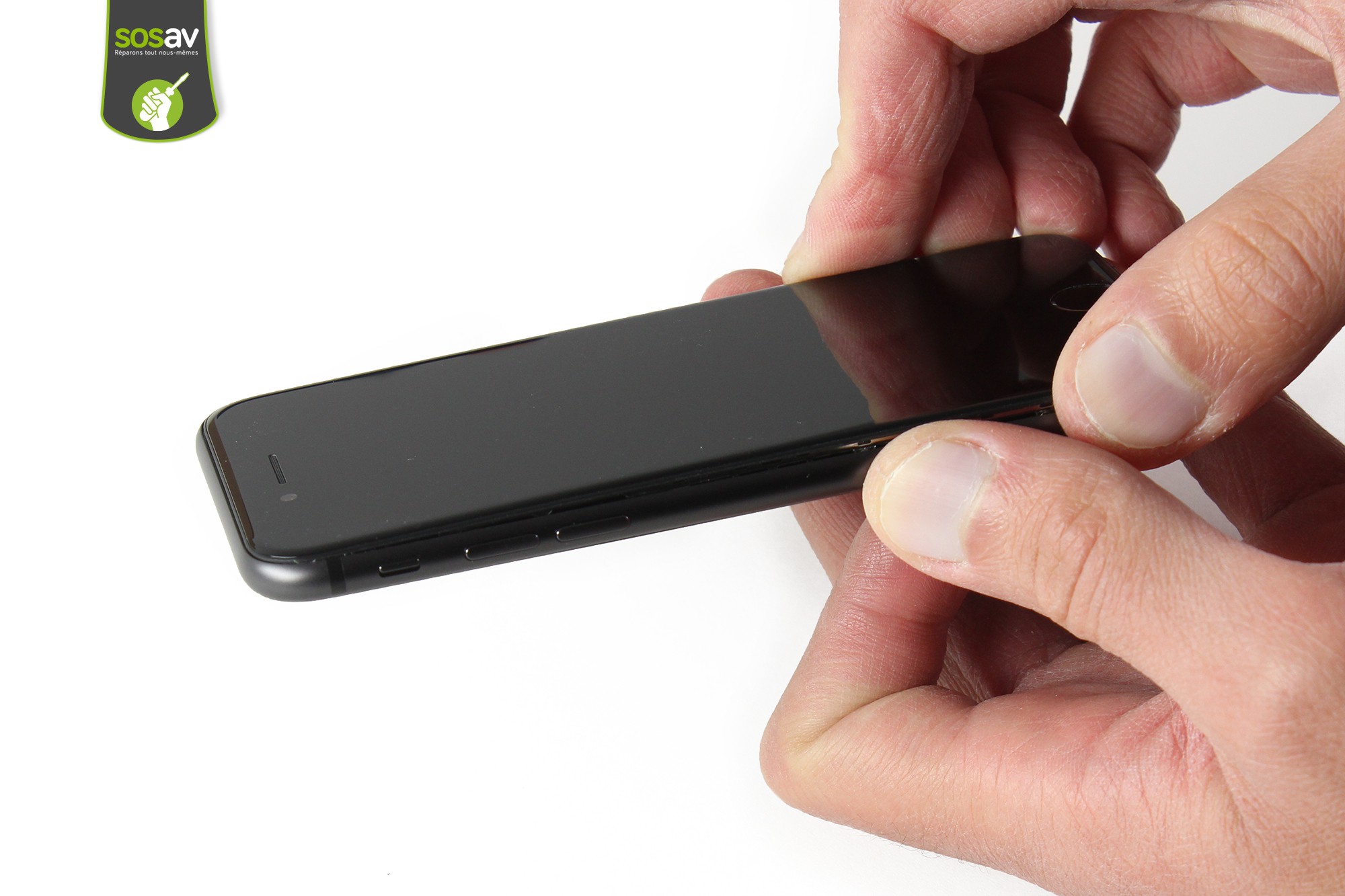

Saisissez et soulevez délicatement l'écran.Faites ensuite glisser et tirez très légèrement l'écran vers l'arrière.

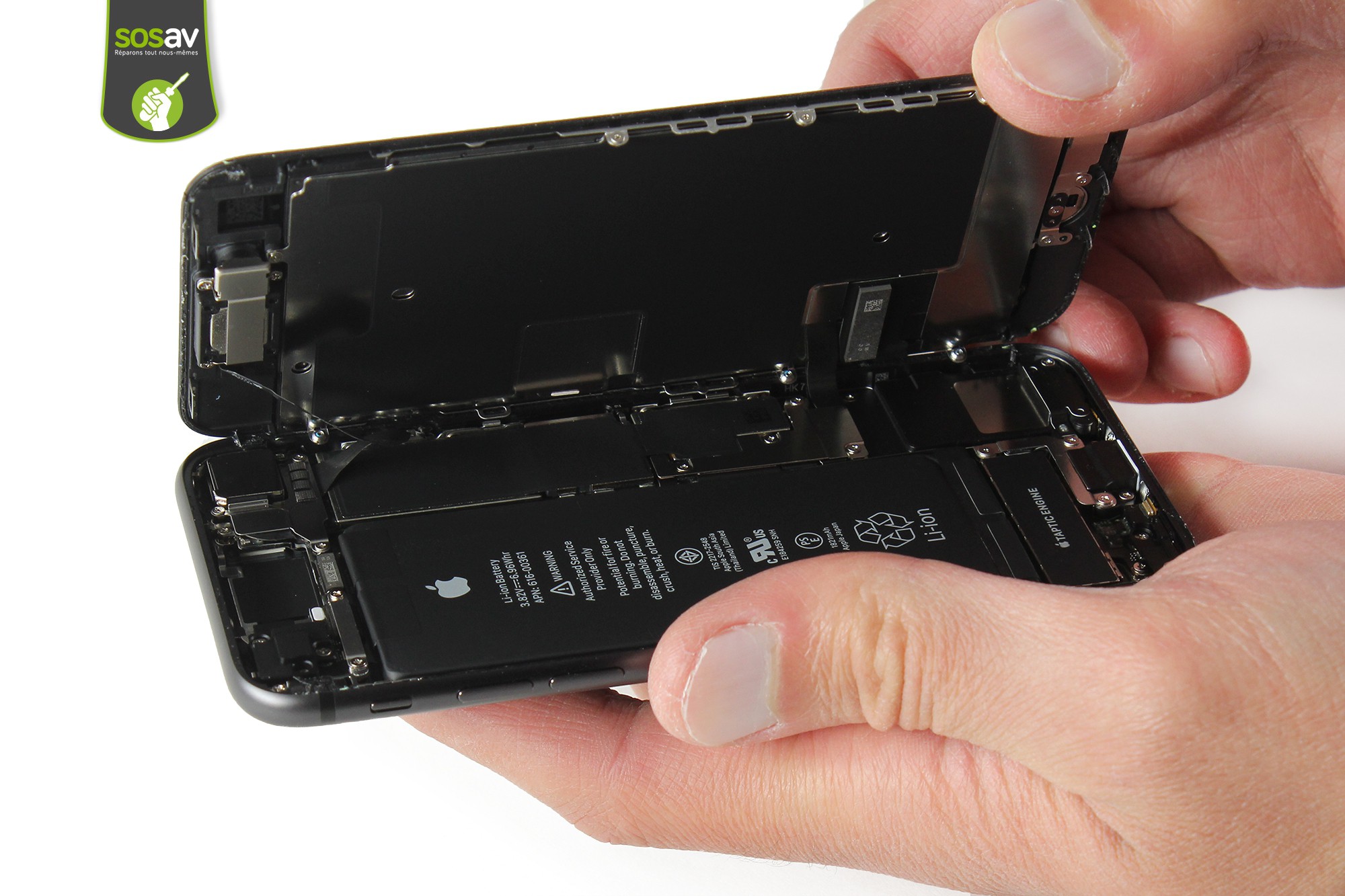

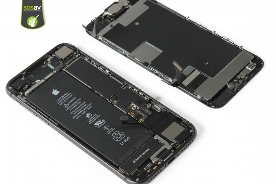

Ouvrez ensuite l'écran de la même manière qu'un livre en faisant attention à ne pas arracher les trois nappes le liant à la carte mère.

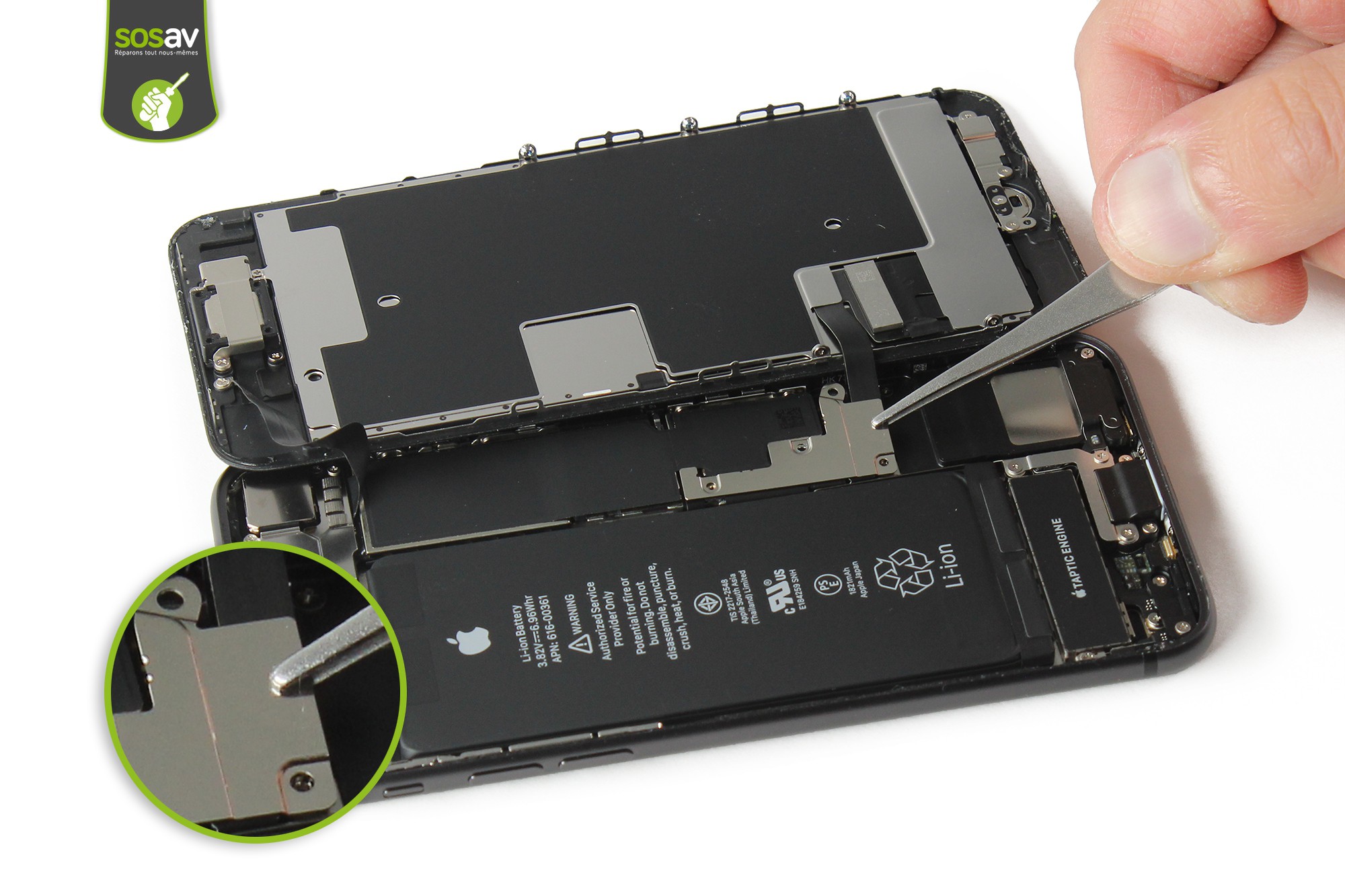

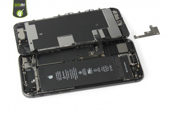

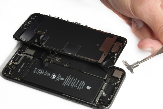

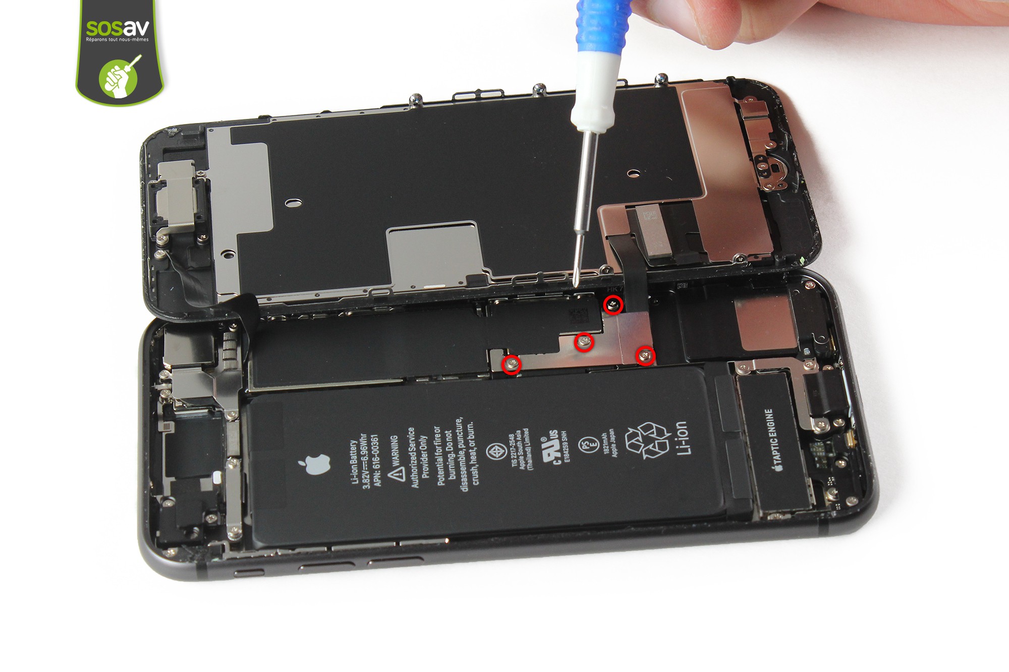

Avec le tournevis cruciforme, dévissez ensuite les quatre vis maintenant la plaque de renfort des connecteurs d'écran LCD.

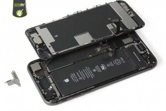

Saisissez ensuite la plaque métallique des connecteurs et procédez à son retrait.

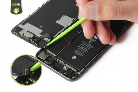

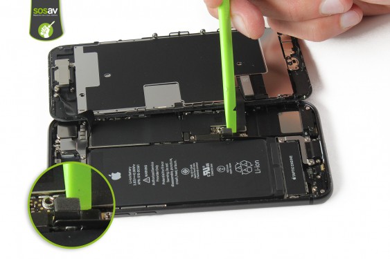

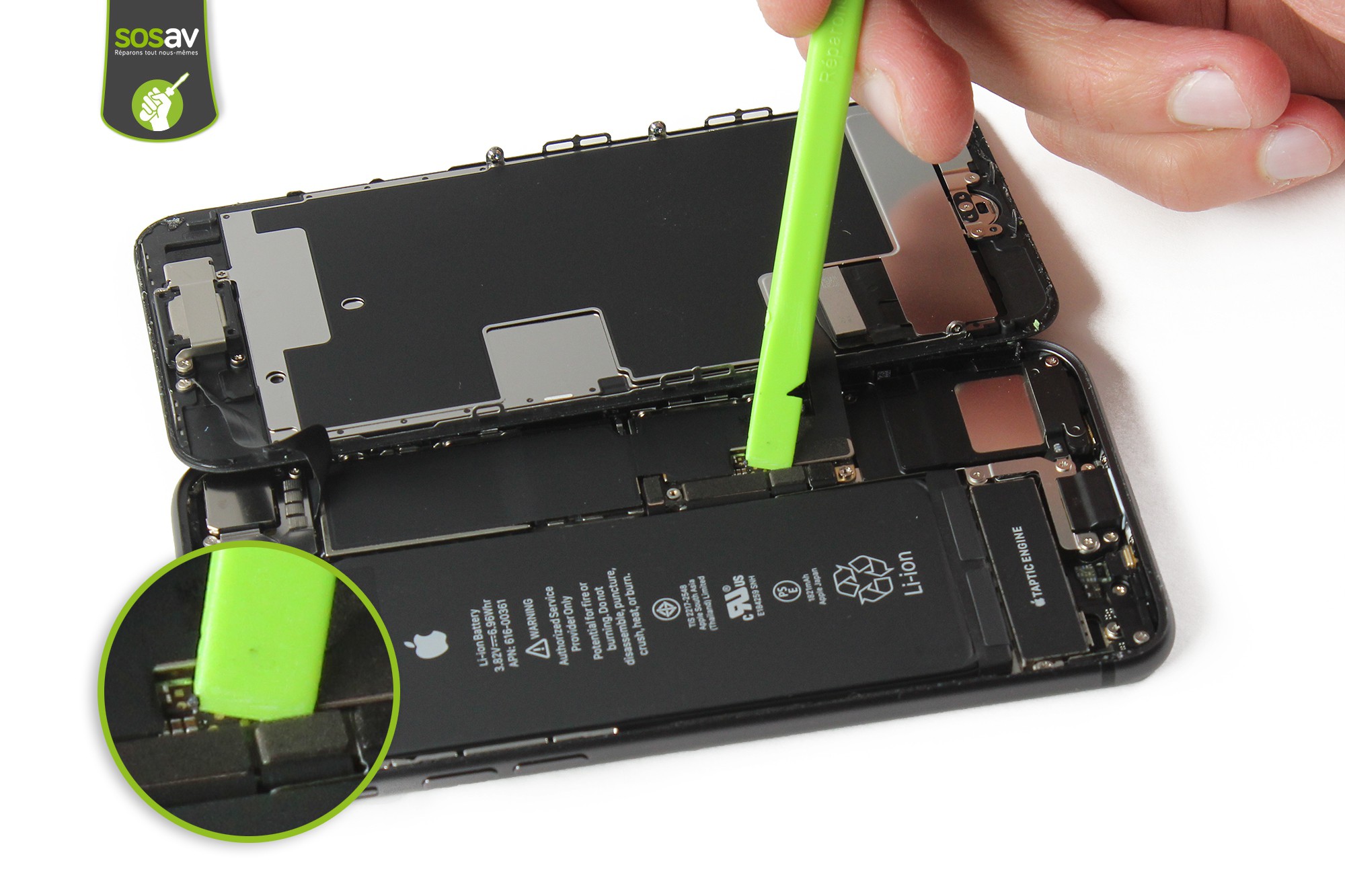

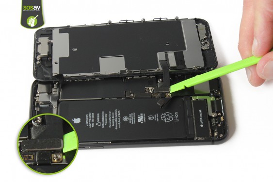

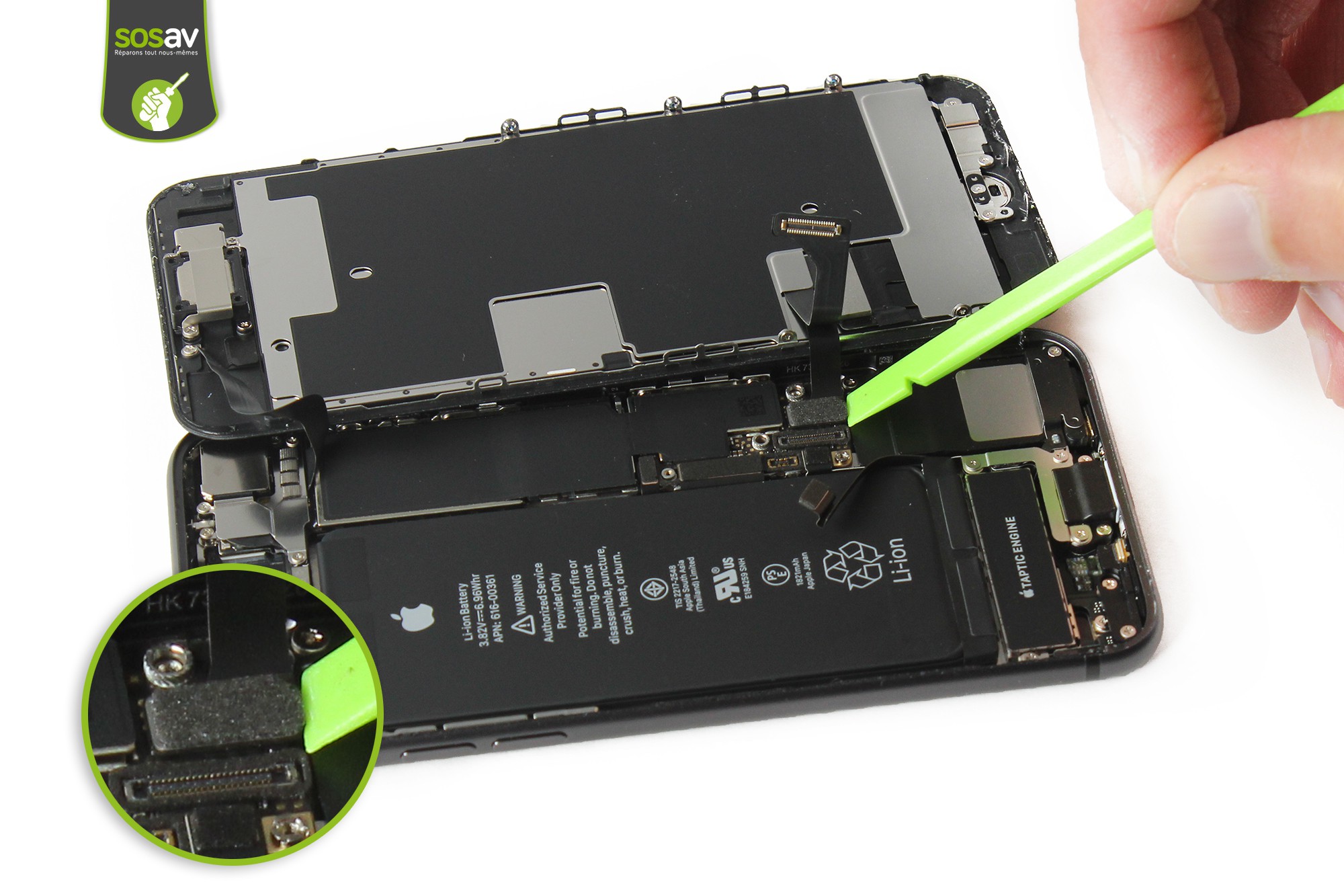

A l'aide de la spatule en nylon, déconnectez la batterie.Déverrouillez également la nappe de liaison LCD/Tactile de l'écran.

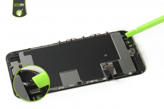

Conservez la spatule en nylon pour déconnecter la nappe de liaison du capteur Force Touch et du bouton home.

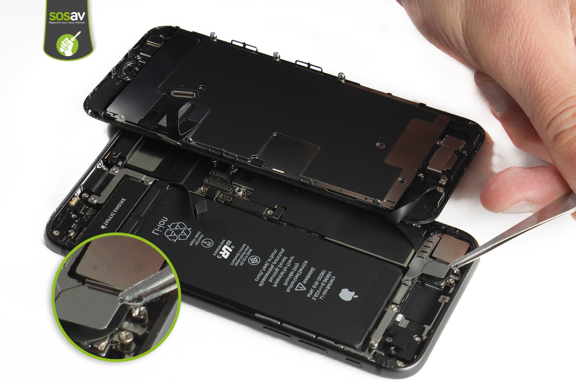

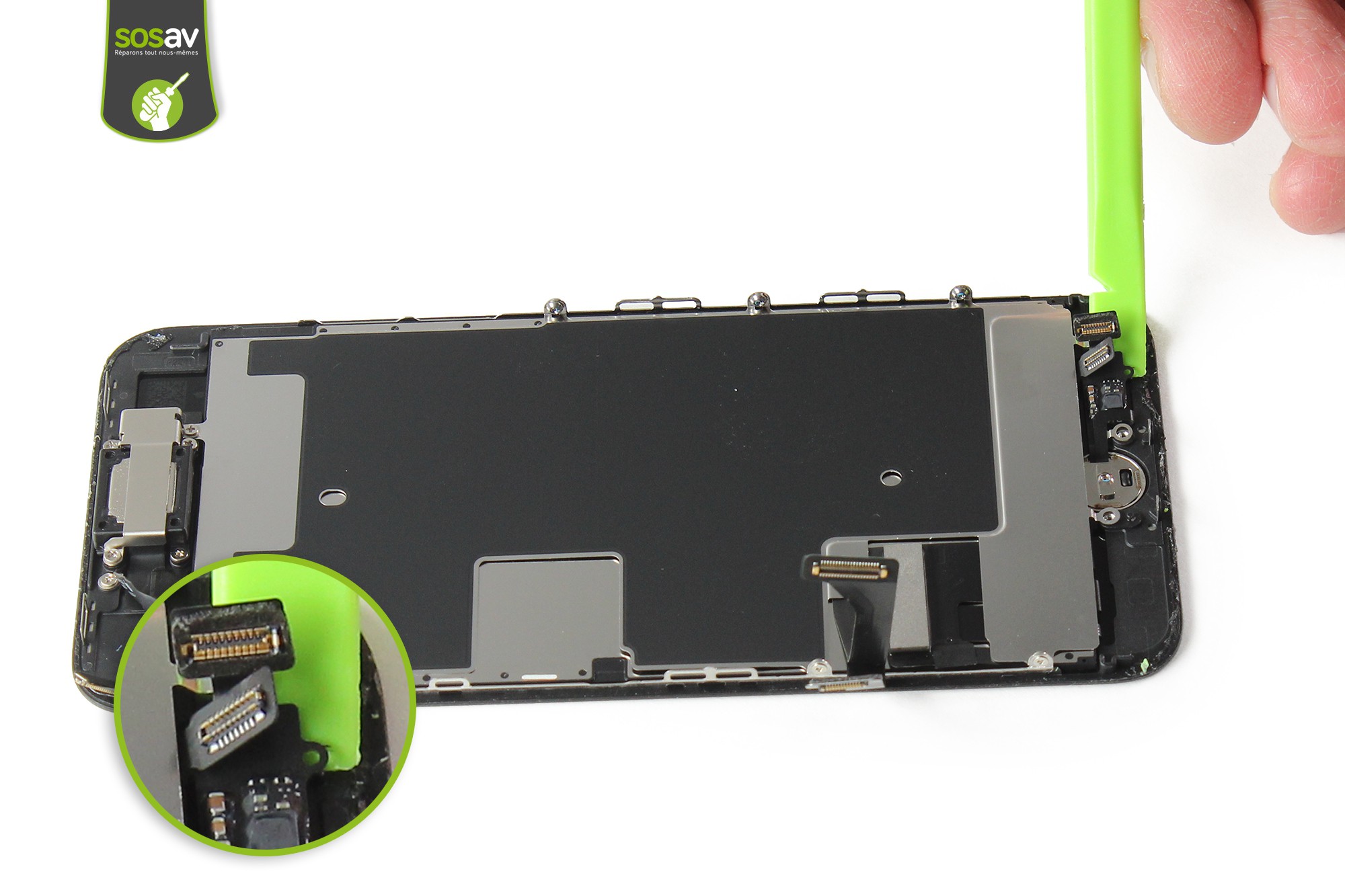

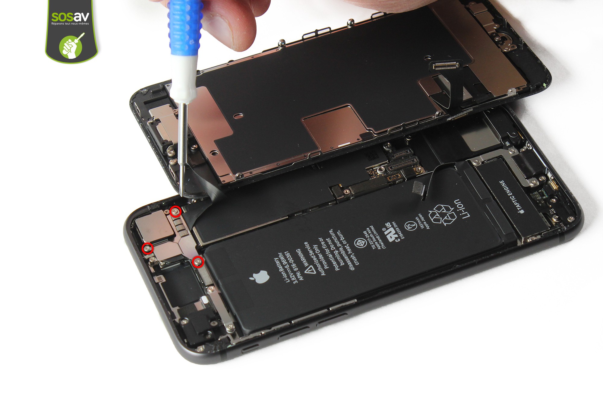

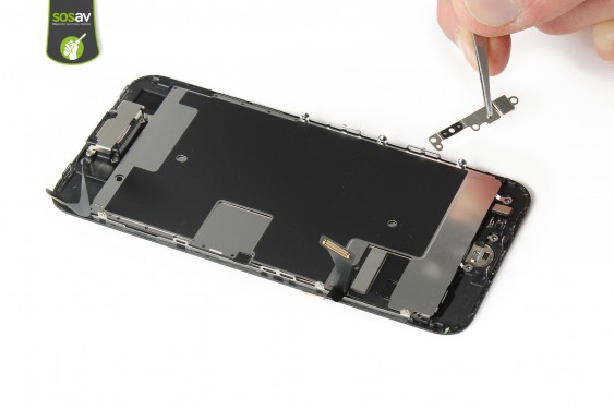

A l'aide du tournevis cruciforme, dévissez ensuite les trois vis entourées en rouge maintenant le blindage métallique des connecteurs de la nappe caméra avant/haut-parleur interne/capteur proximité.
Saisissez le blindage métallique avec la pince et procédez à son retrait.

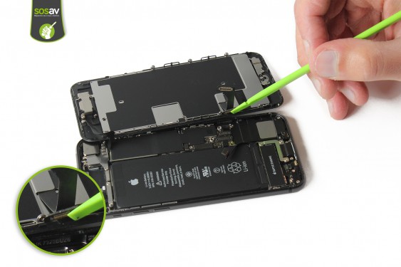

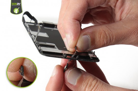

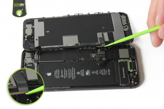

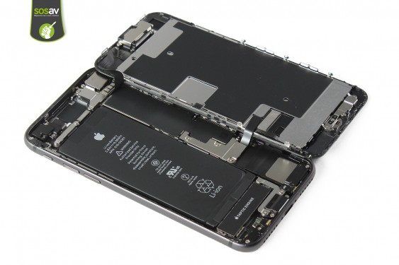

Poursuivez en déconnectant la nappe de la caméra avant/haut-parleur interne/capteur proximité avec la spatule en nylon.Votre écran iPhone 8 est maintenant démonté.

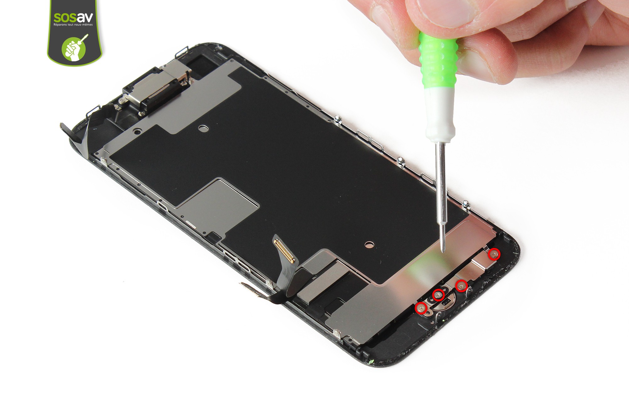

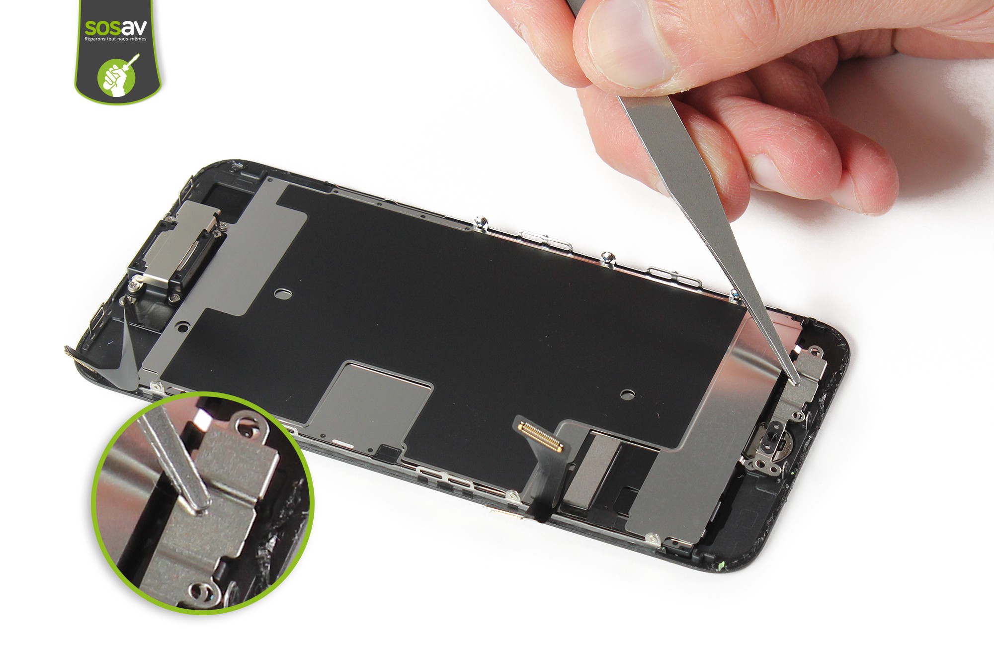

Dévissez ensuite les quatre vis triwing entourées en rougeCes vis maintiennent le blindage métallique du bouton home.
Saisissez la plaque du bouton home et retirez-la avec la pince.

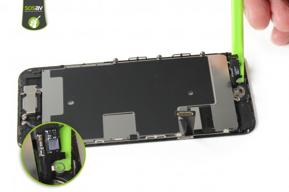

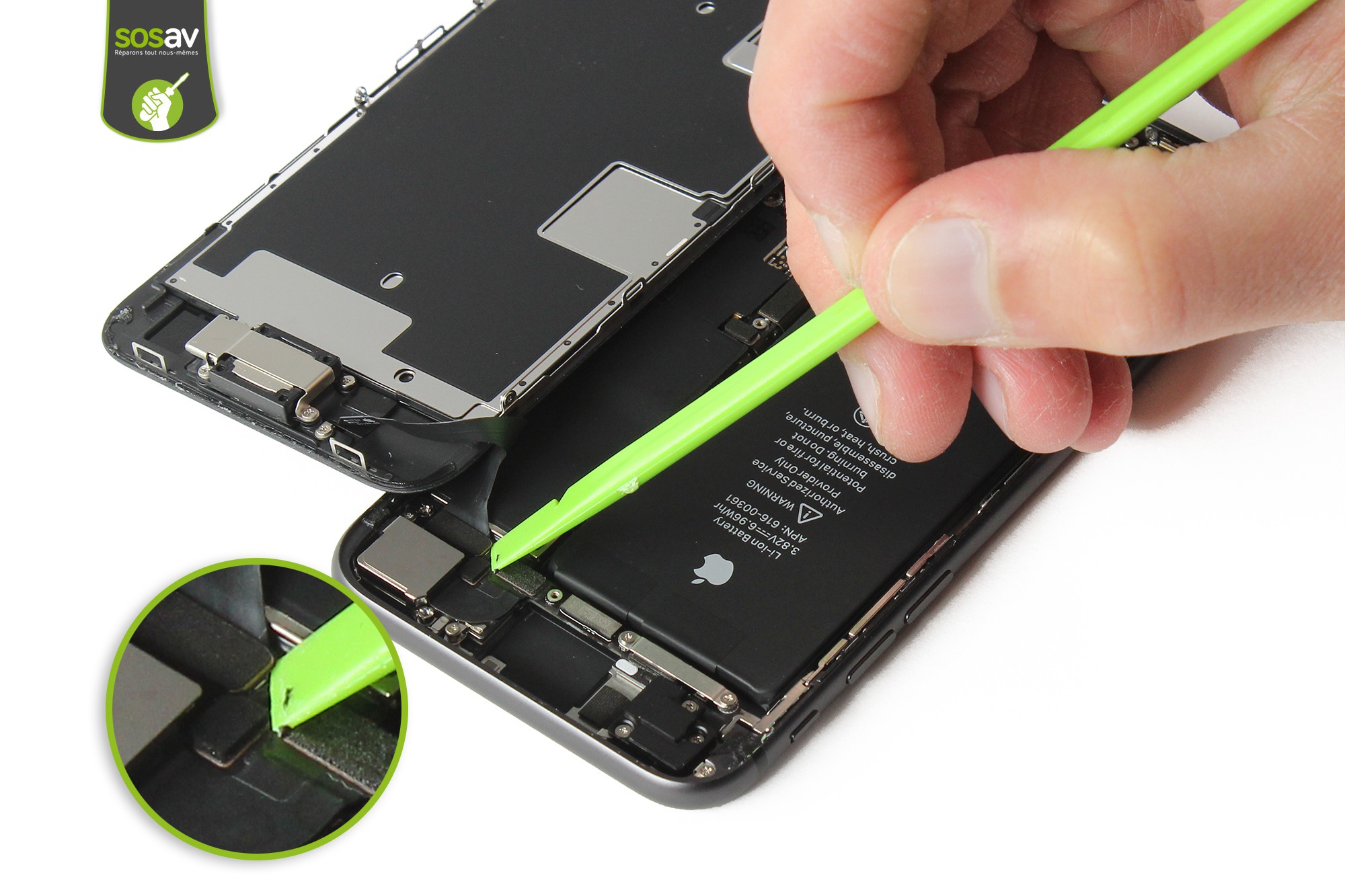

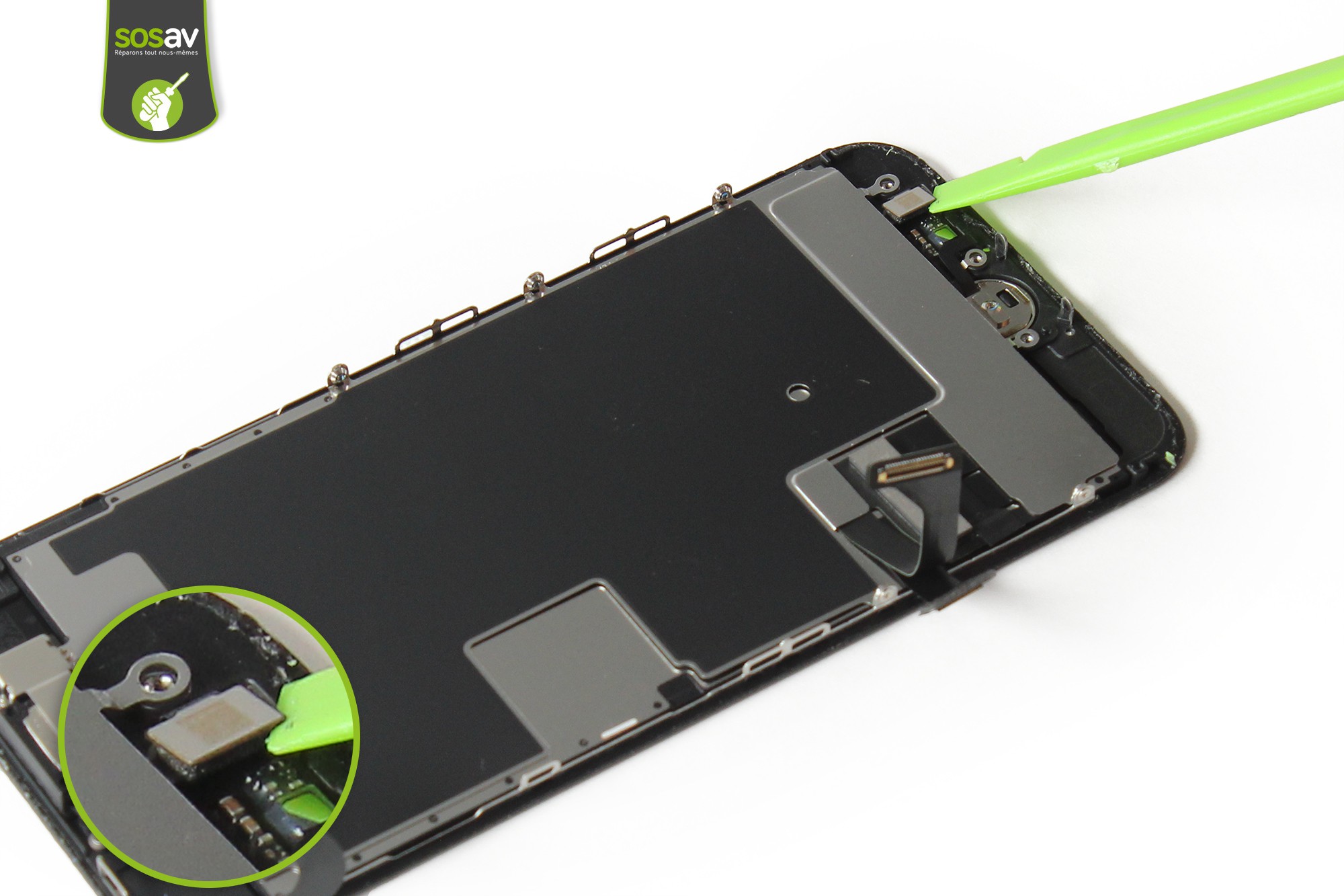

A l'aide de la spatule en nylon, déconnectez très délicatement le bouton home de sa nappe.Soyez très délicats lors de cette opération, la nappe du bouton home est très fragile !

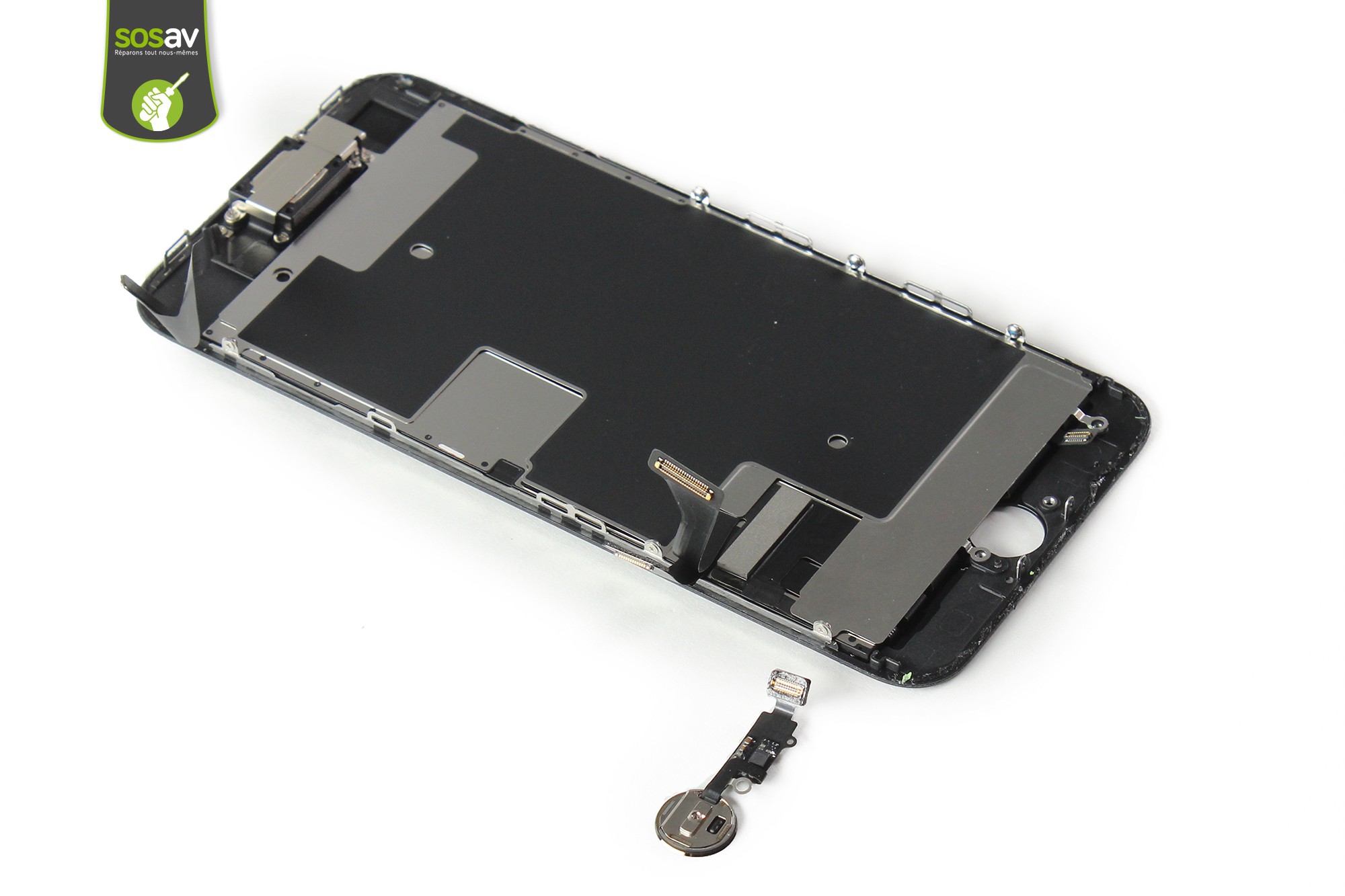

Poursuivez avec la spatule pour décoller ensuite le bouton home de l'écran.Procédez à son retrait en la faisant passer par la face avant de l'écran.Soyez une nouvelle fois de plus très délicats lors de l'opération pour ne pas endommager la nappe bouton home !
Le bouton home iPhone 8 est désormais démonté.En cas de bouton home cassé, remplacez-le par un neuf.
