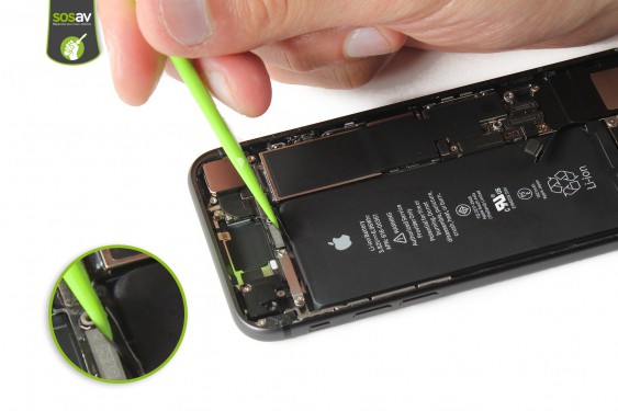

A l'aide du tournevis cruciforme, dévissez ensuite les trois vis entourées en rouge maintenant le blindage métallique des connecteurs de la nappe caméra avant/haut-parleur interne/capteur proximité.
Saisissez le blindage métallique avec la pince et procédez à son retrait.
Poursuivez en déconnectant la nappe de la caméra avant/haut-parleur interne/capteur proximité avec la spatule en nylon.Votre écran iPhone 8 est maintenant démonté.

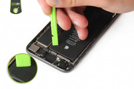

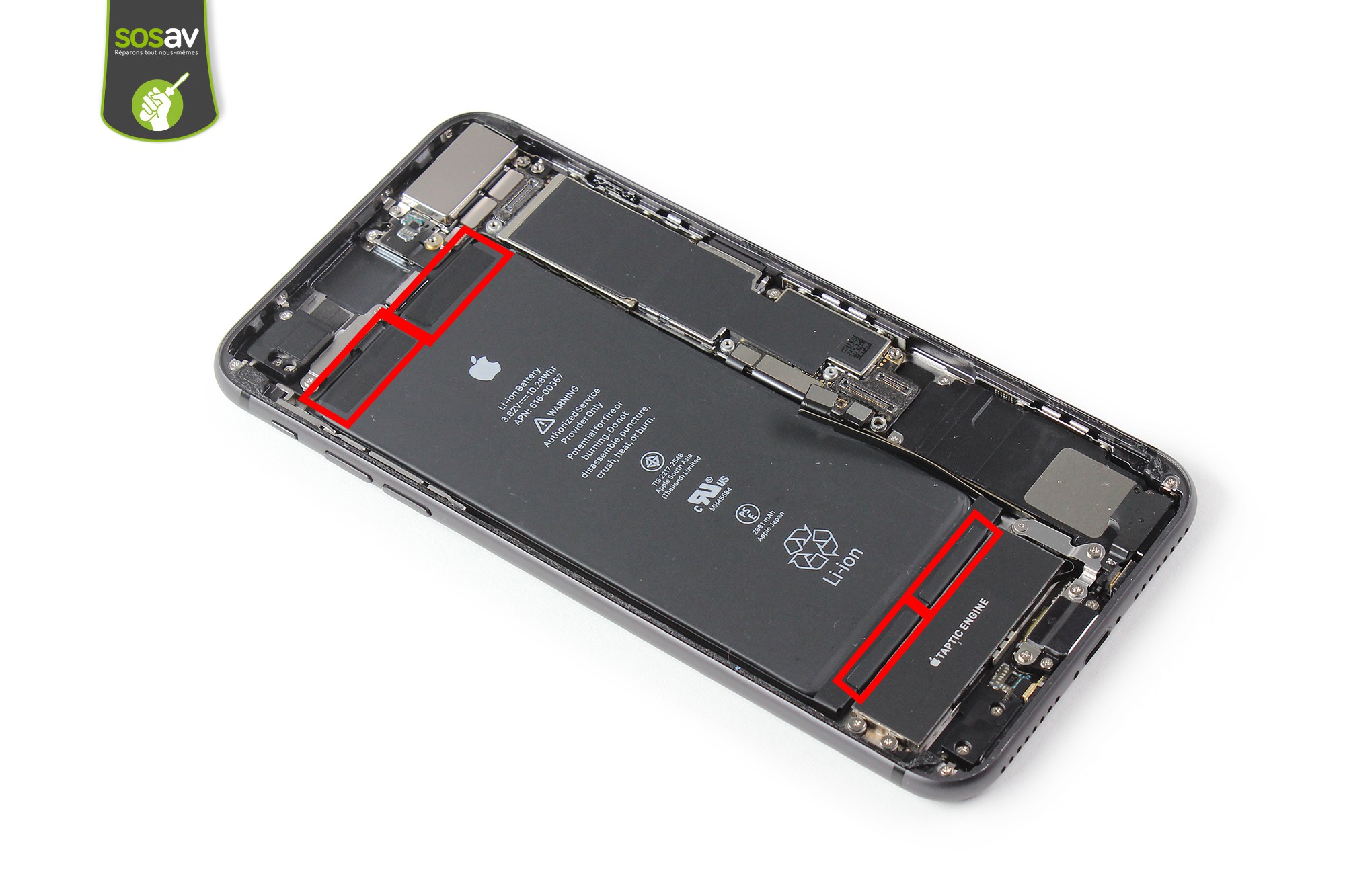

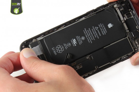

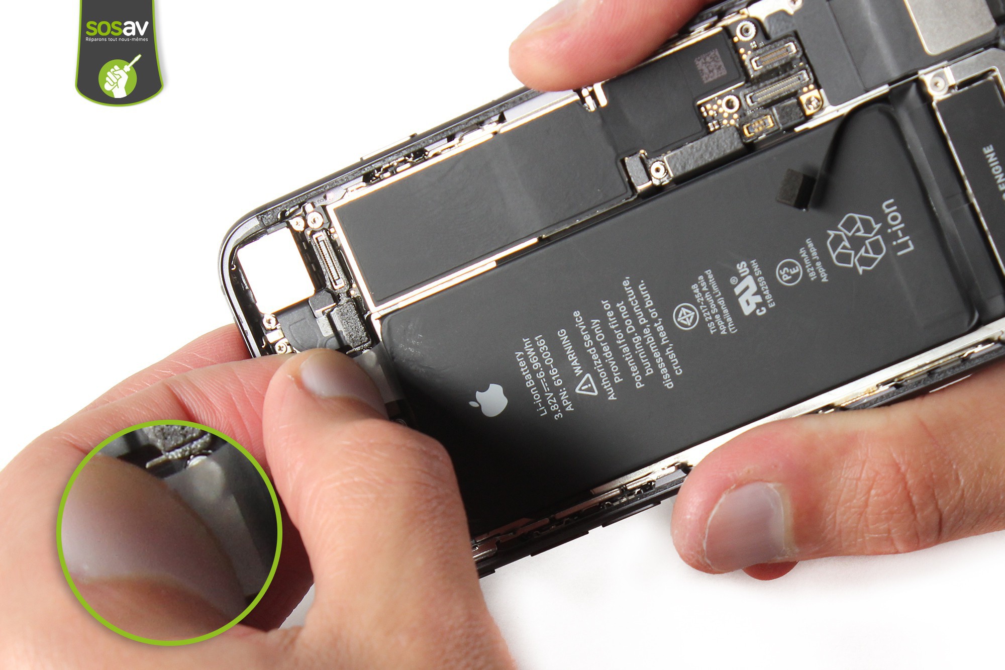

La batterie de l'iPhone 8 est maintenue par quatre adhésifs (encadrés en rouge sur la photo ci-contre).Décollez le premier adhésif à l'aide de la spatule en nylon.

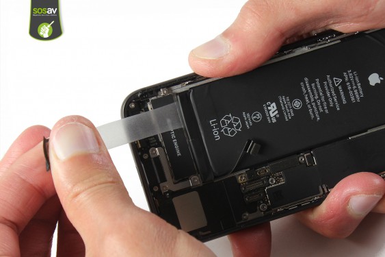

Tirez ensuite doucement sur l'adhésif afin de le retirer.Répétez l'opération sur les quatre adhésifs.

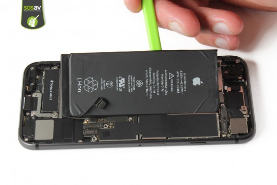

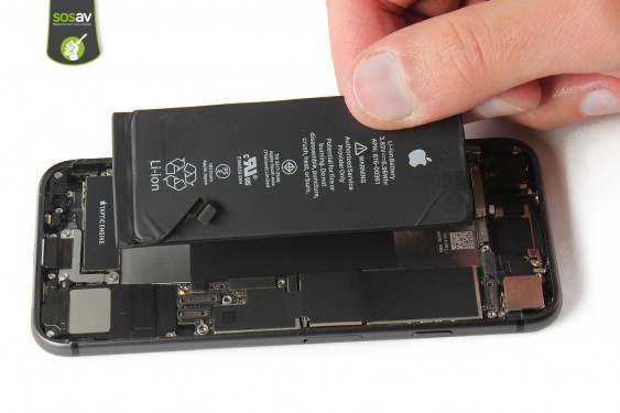

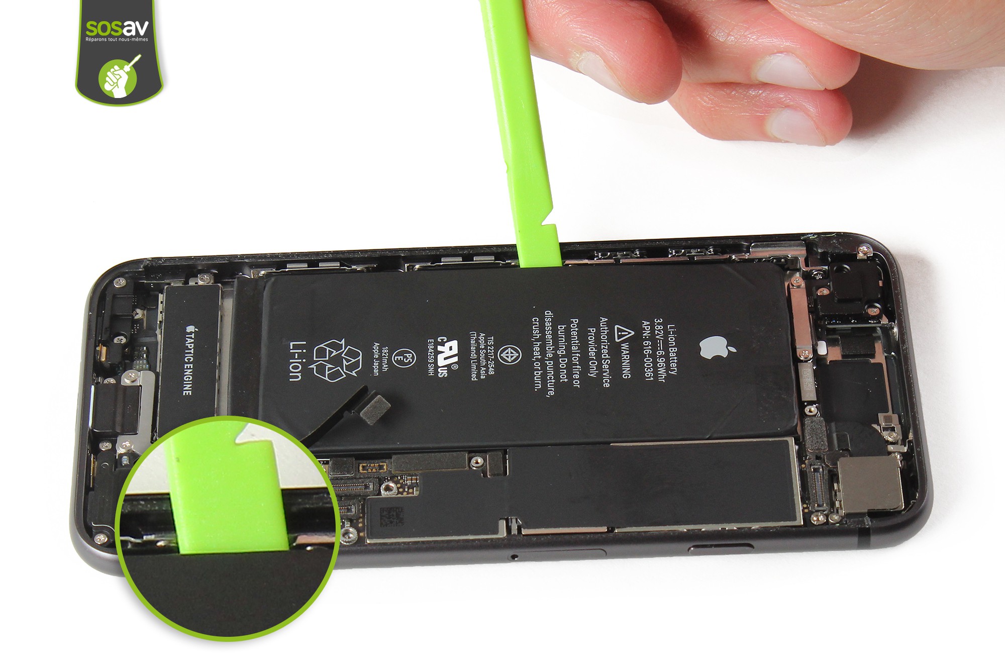

Avec la spatule en nylon, faites ensuite doucement levier pour soulever la batterie.Procédez à son retrait.
La batterie iPhone 8 est désormais démontée.En cas de problème d'autonomie, remplacez-la par une batterie neuve.
