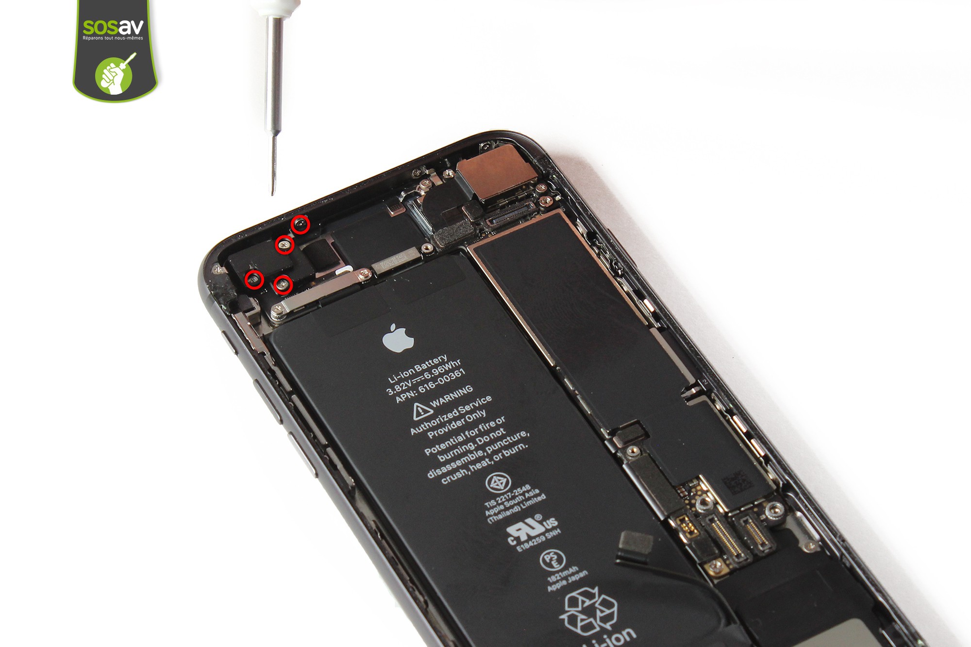

Dévissez les quatre vis entourées en rouge servant à maintenir l'antenne GPS à l'aide du cruciforme.

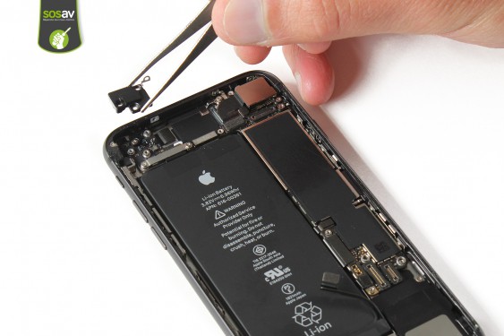

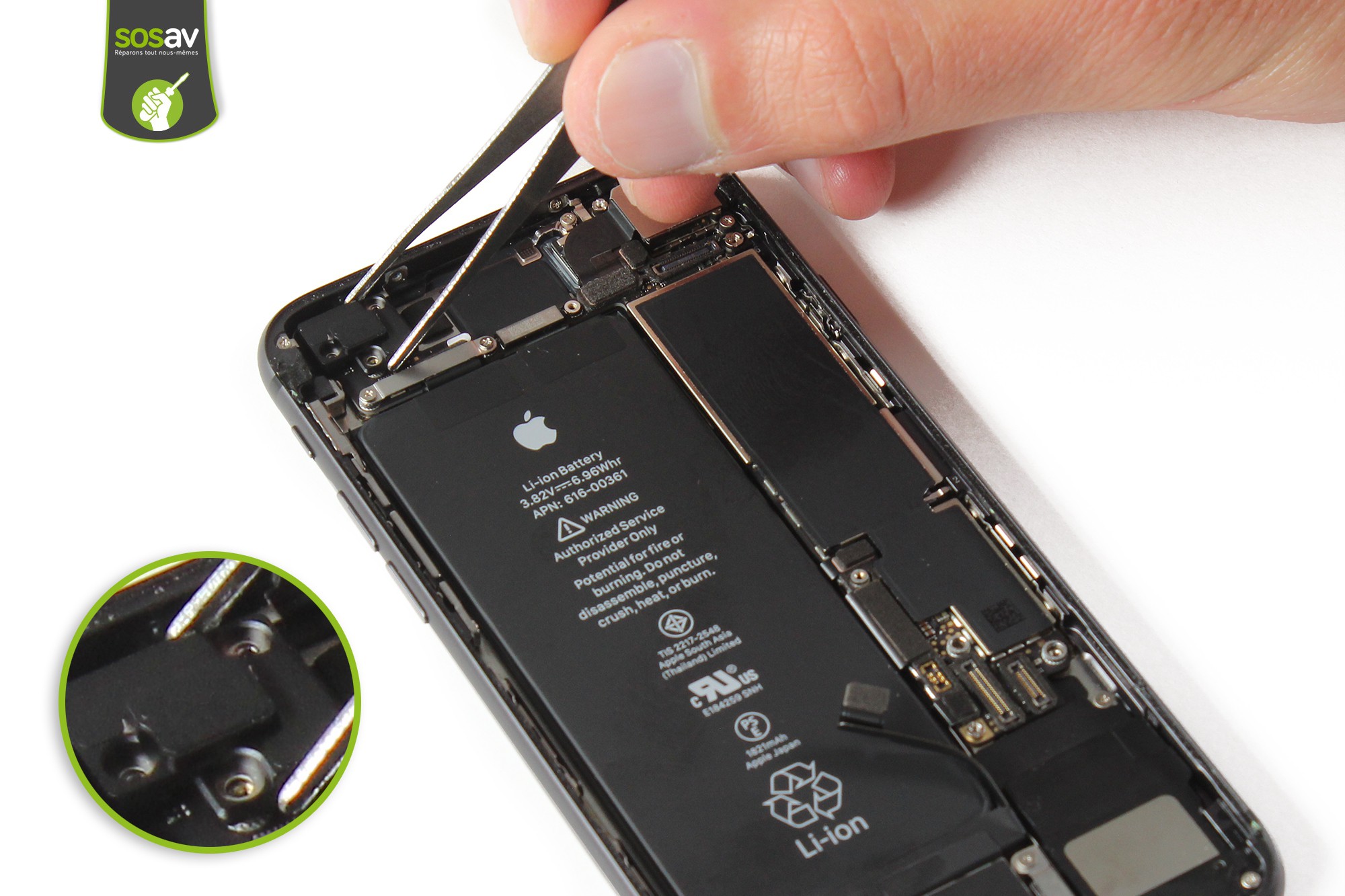

Saisissez et retirez l'antenne GPS grâce à la pince.

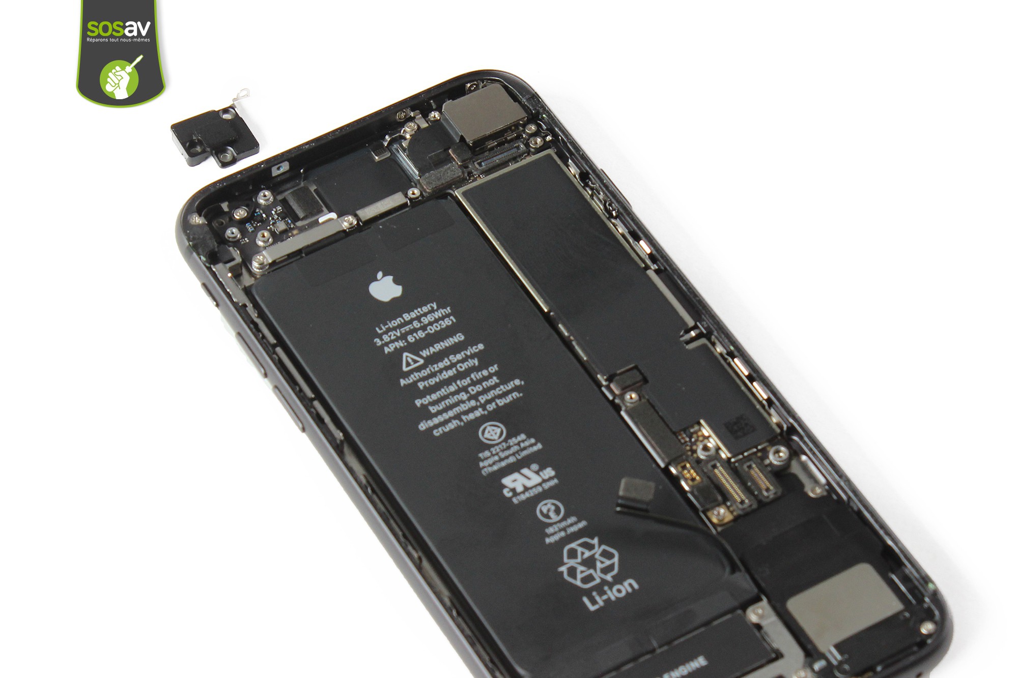

L'antenne GPS iPhone 8 est desormais démontée.En cas de problème de géolocalisation, remplacez l'antenne GPS par une neuve.
