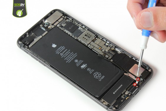

Avec le tournevis triwing puis avec le tournevis cruciforme, dévissez les trois vis entourées en rouge maintenant l'antenne GSM.
Saisissez l'élément métallique de maintien de l'antenne GSM et retirez-le avec la pince.

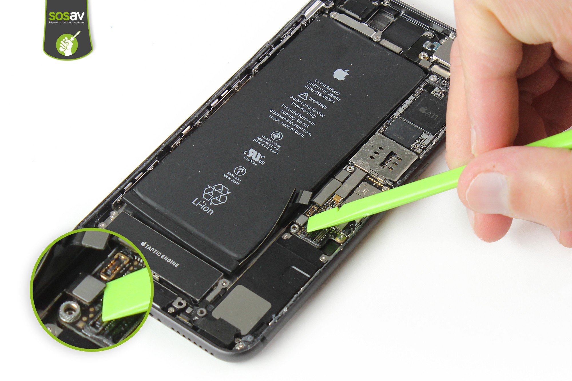

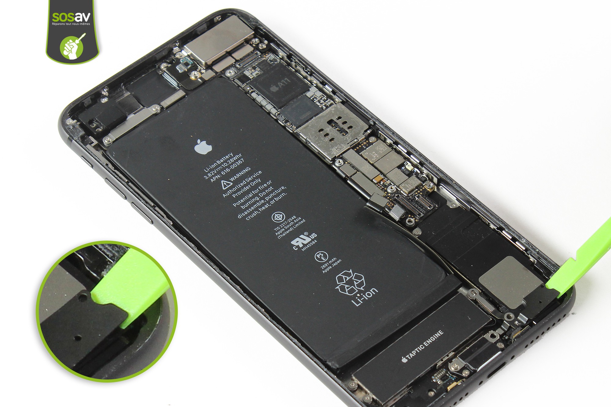

A l'aide de la spatule en nylon, déconnectez la nappe de l'antenne GSM.

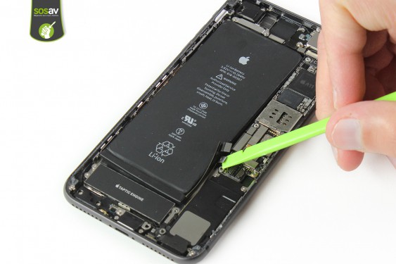

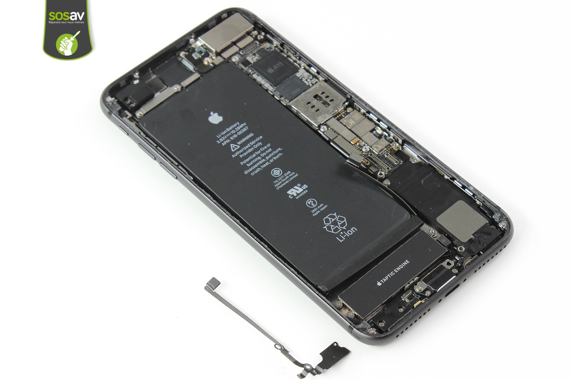

Utilisez la spatule en nylon afin de décoller l'antenne GSM.Pour cela, glissez-la sous l'antenne délicatement et faites levier.
L'antenne GSM de votre iPhone 8 Plus est démontée.

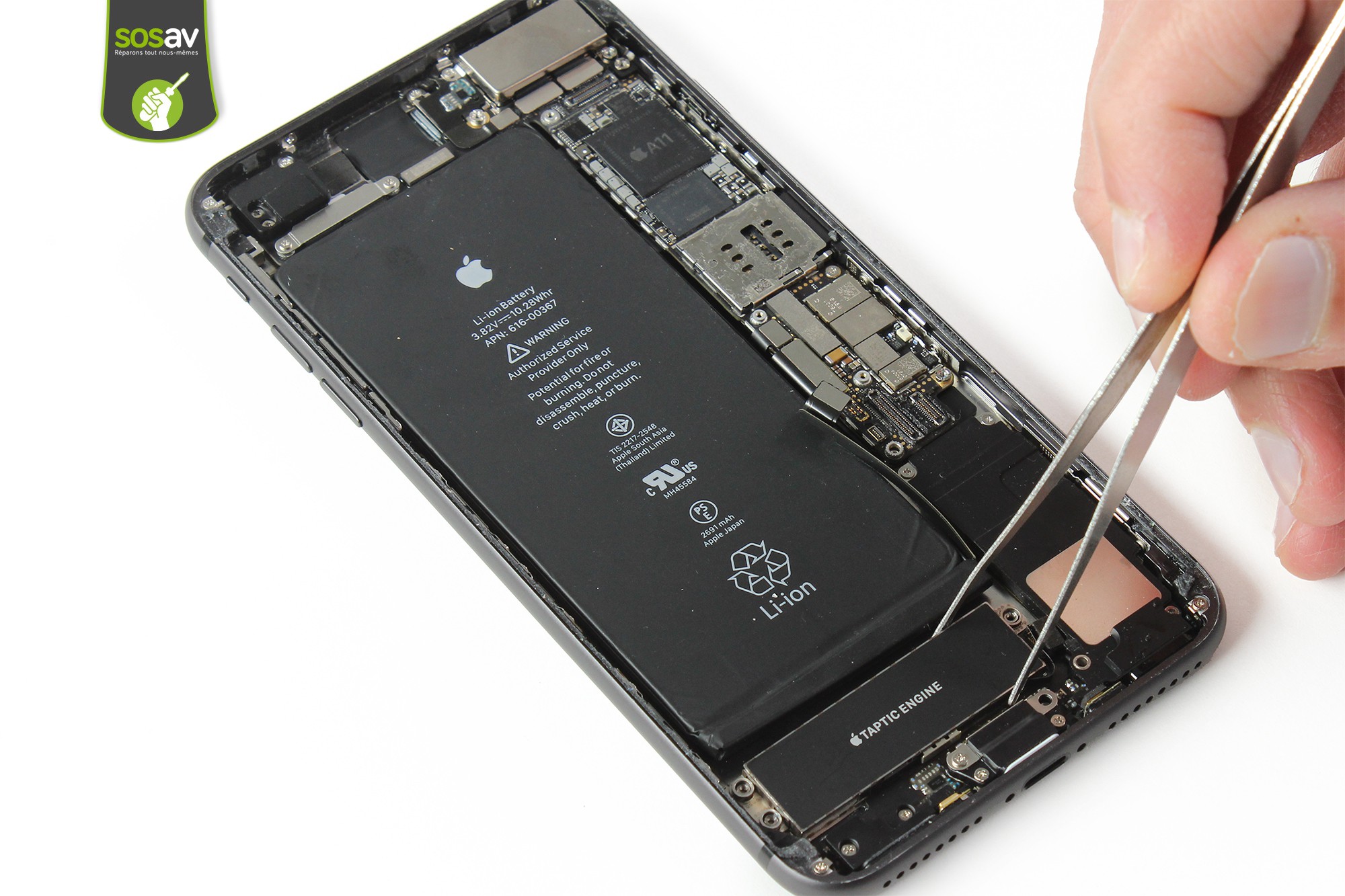

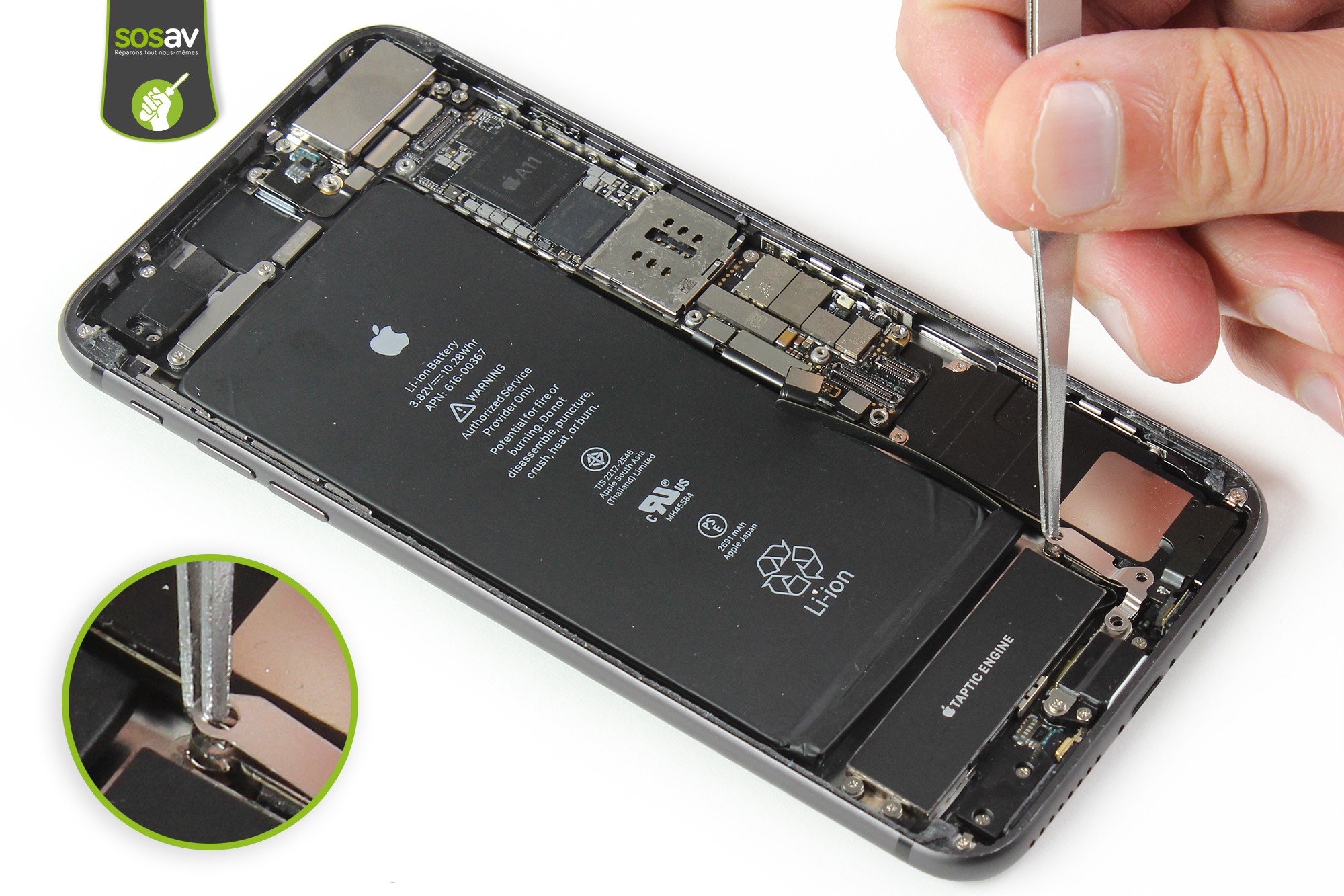

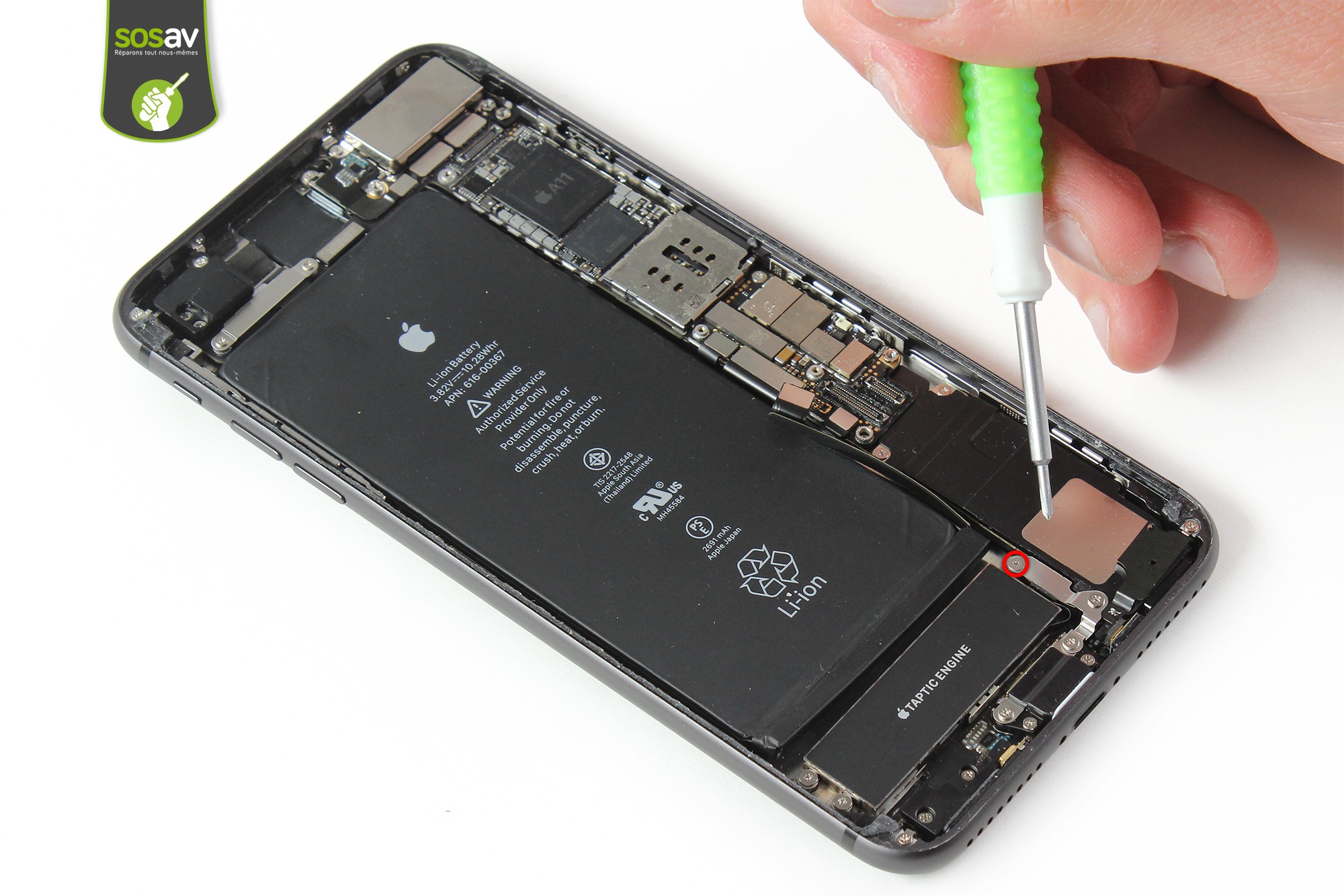

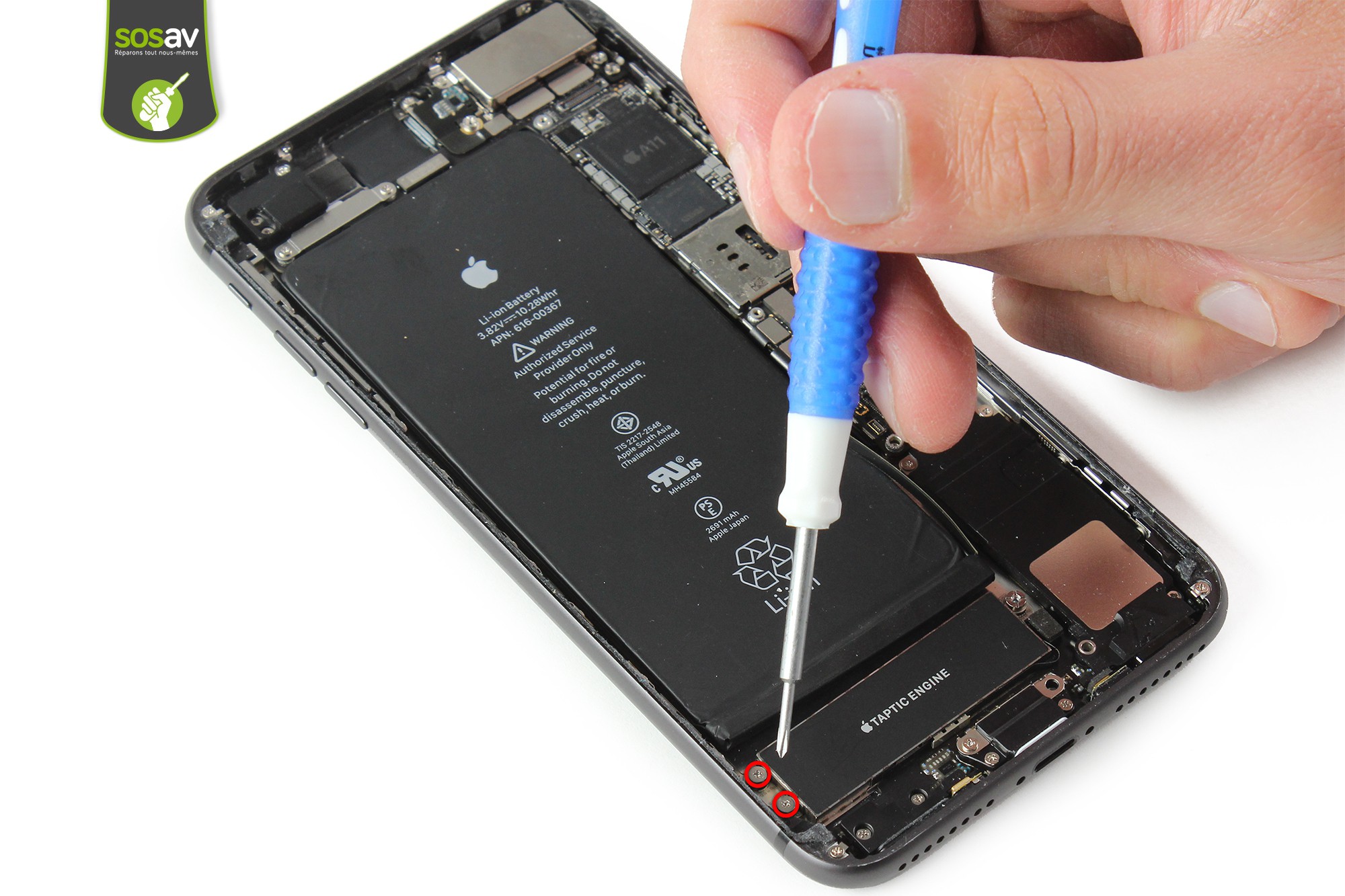

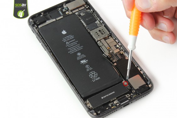

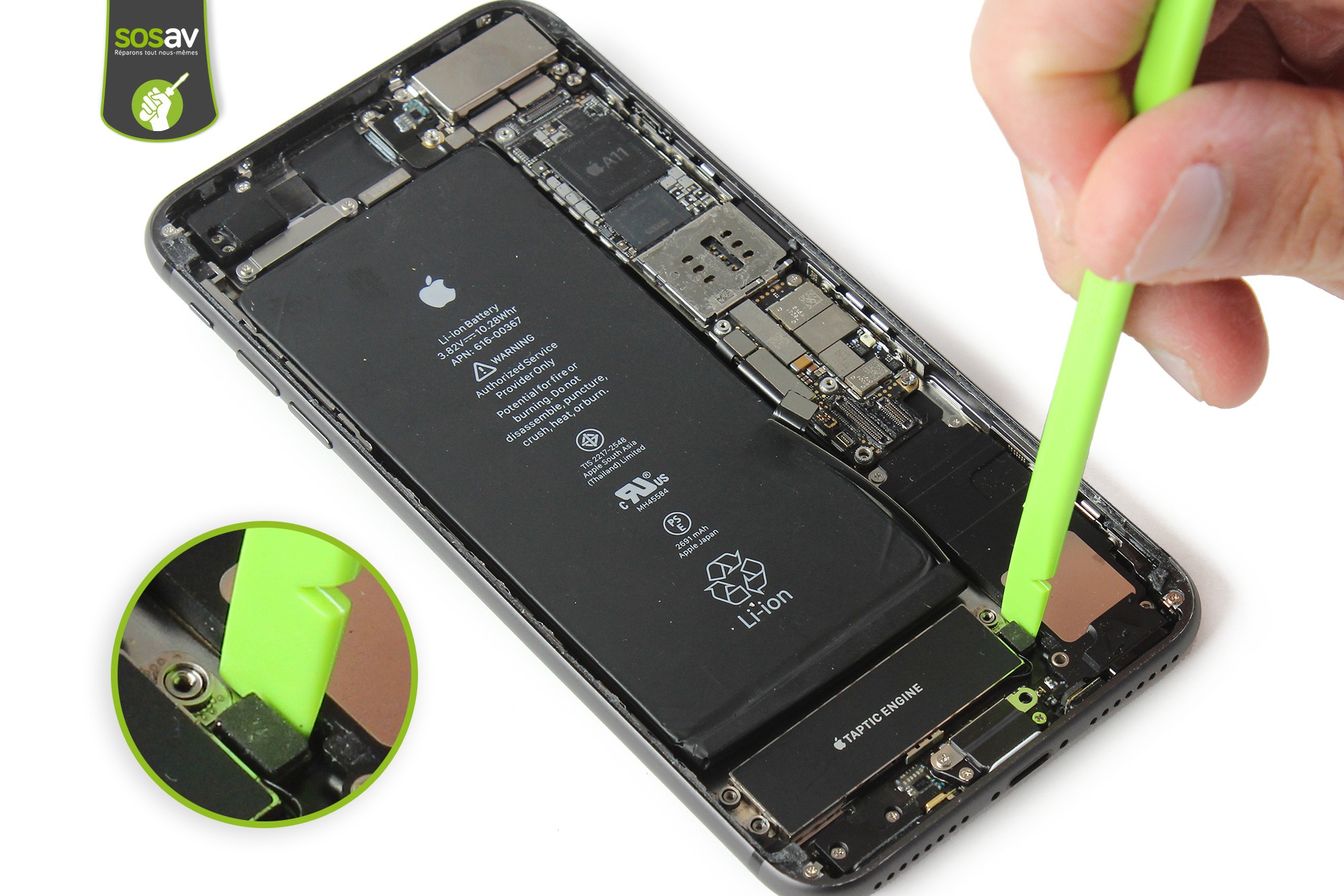

Dévissez les deux vis cruciformes entourées en rouge servant à maintenir le côté gauche du taptic engine.Dévissez ensuite la vis cruciforme grand format à l'aide du tournevis plat.

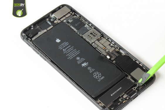

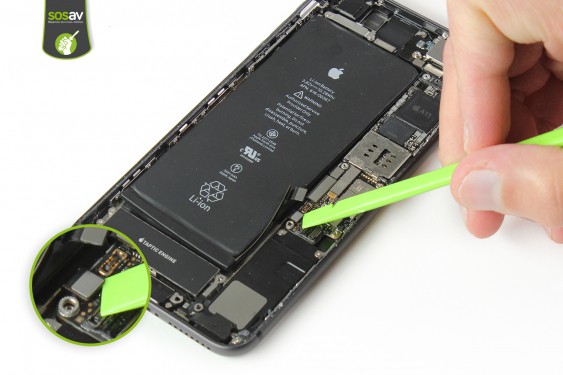

A l'aide de la spatule en nylon, déconnectez la nappe de liaison du taptic engine.

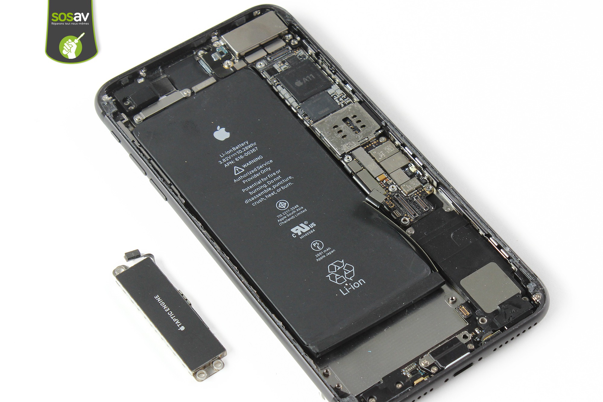

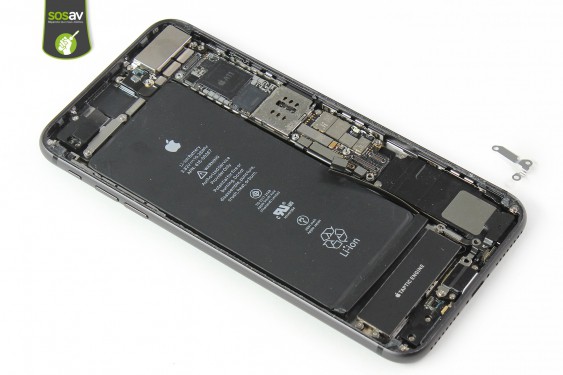

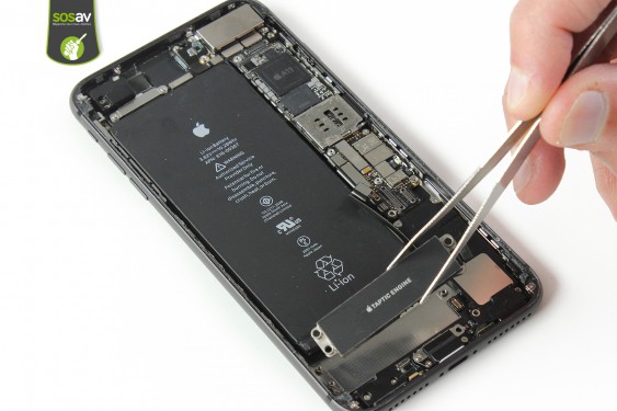

Saisissez ensuite le taptic engine et procédez à son retrait avec la pince.
Le Taptic Engine iPhone 8 Plus est désormais démonté.Procédez à son remplacement par un Taptic engine neuf si nécessaire.
