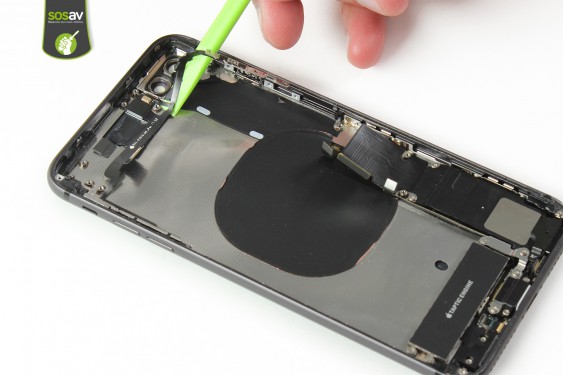

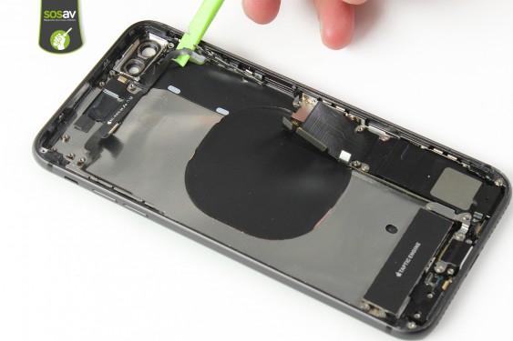

Dévissez les deux vis entourées en rouge servant à maintenir la plaque de protection du connecteur des boutons volume et power.
Etape 24

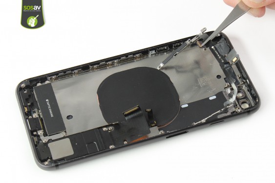

Saisissez la plaque métallique et procédez à son retrait.
Etape 25

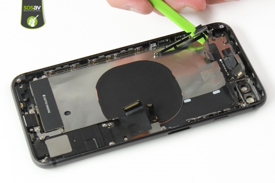

Déconnectez la nappe bouton power et volume grâce à la spatule en nylon.

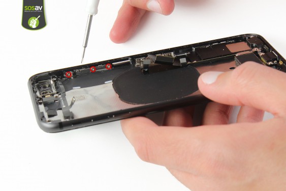

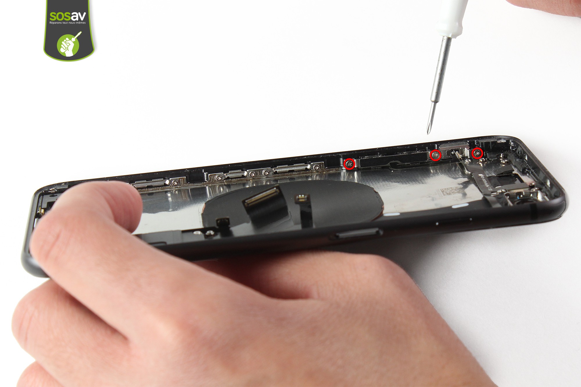

Dévissez les trois vis cruciforme entourées en rouge servant à maintenir les boutons de volume/vibreur.Dévissez ensuite les trois vis cruciforme servant à maintenir la nappe bouton power.
Etape 35

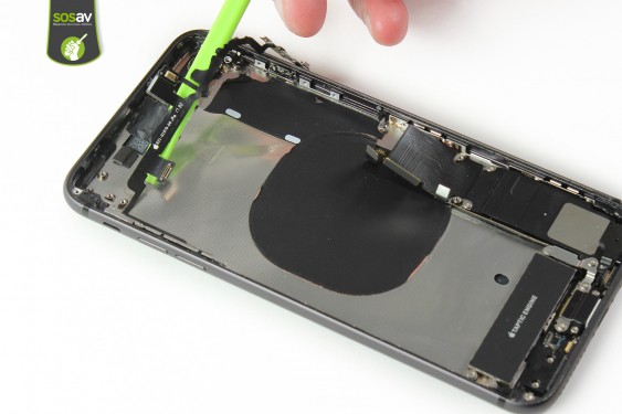

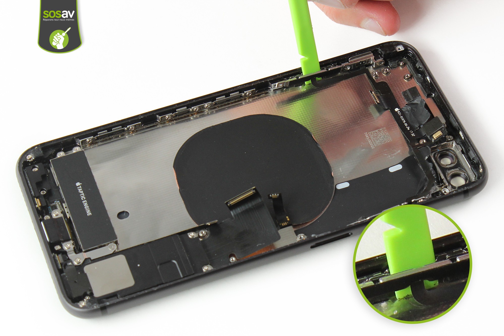

Placez la spatule en nylon entre le bouton power et le châssis puis commencez par décoller la nappe très délicatement comme indiqué sur les photos de cette étape.
Etape 36

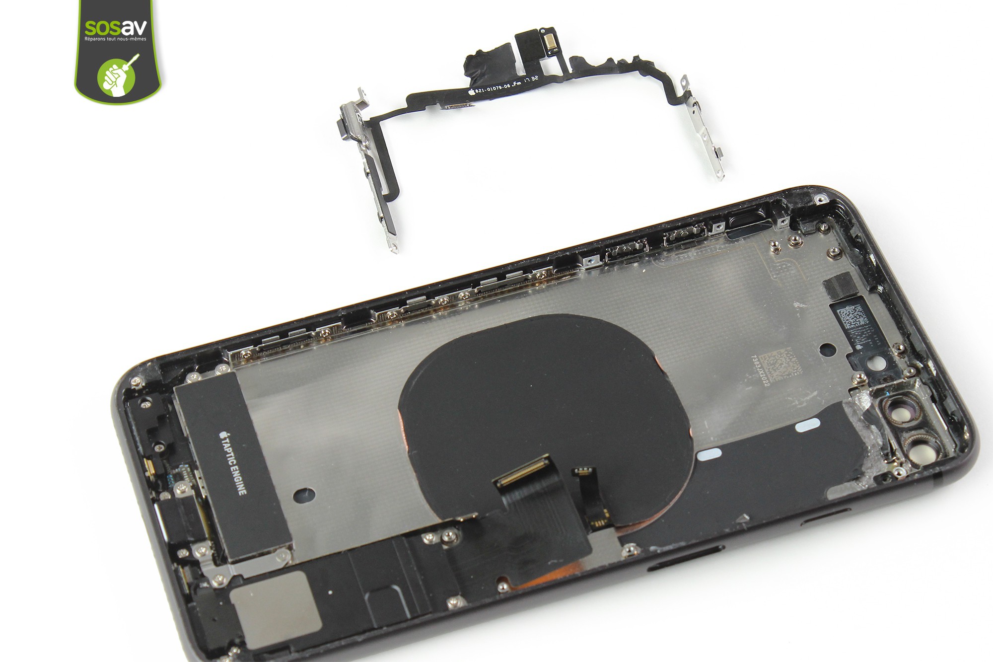

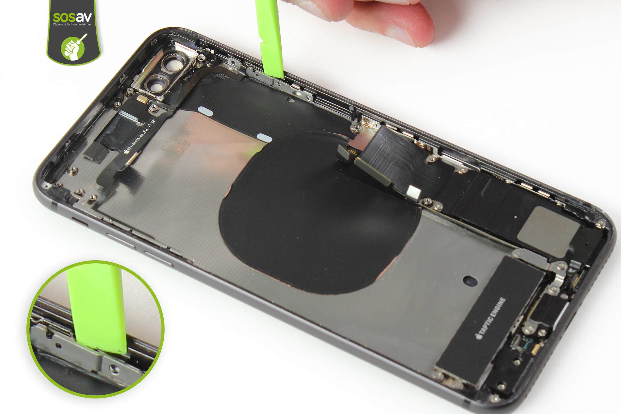

Sortez la nappe côté boutons volume/vibreur de son logement à l'aide de la spatule en nylon.Procédez à son retrait à l'aide de la pince.
Etape 37
La nappe boutons volume/vibreur/power iPhone 8 Plus est désormais démontée.Procédez à son remplacement par une nappe neuve si cela est nécessaire.
