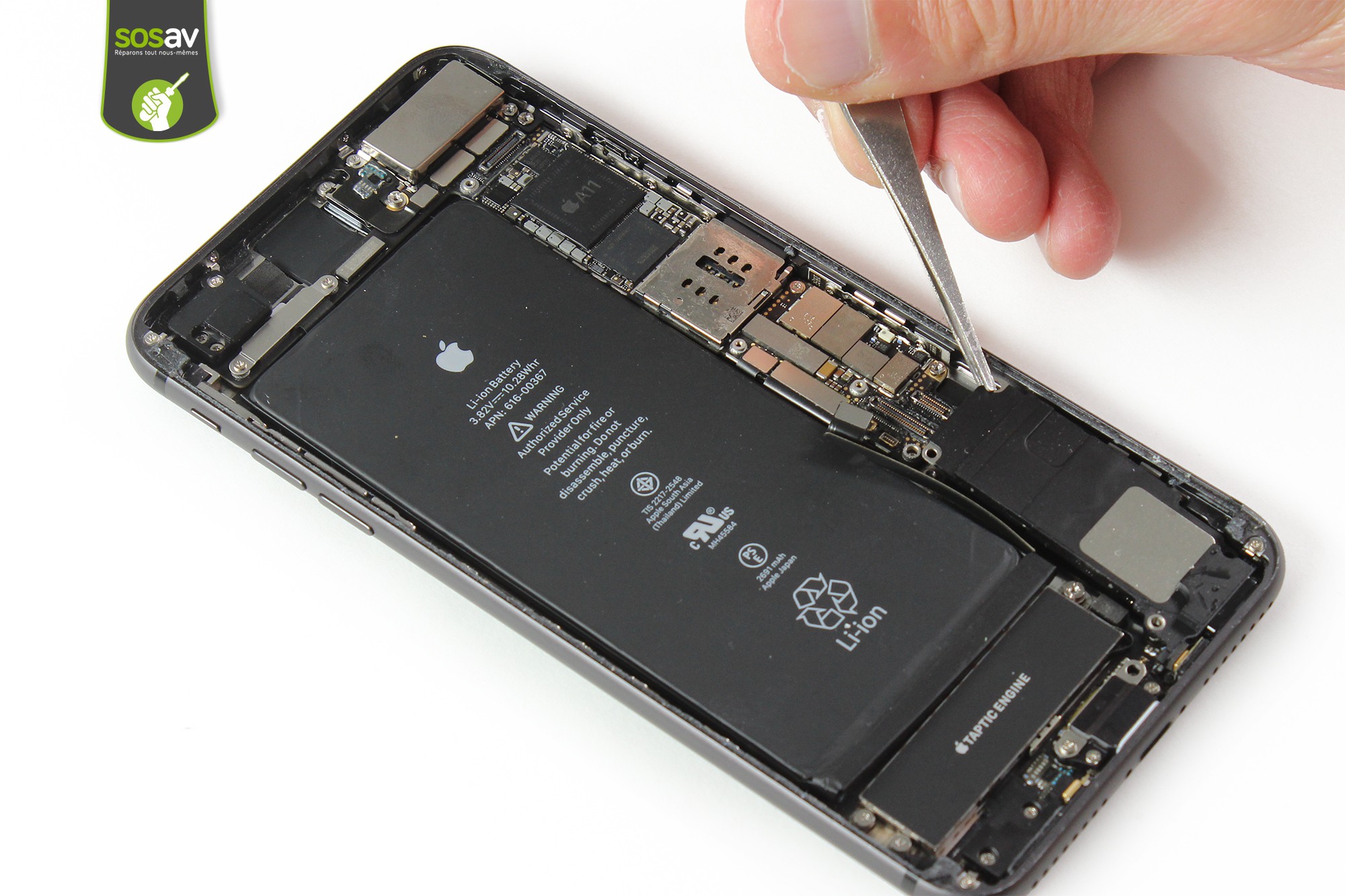

A l'aide de la spatule en nylon, déconnectez la nappe de l'antenne GSM.

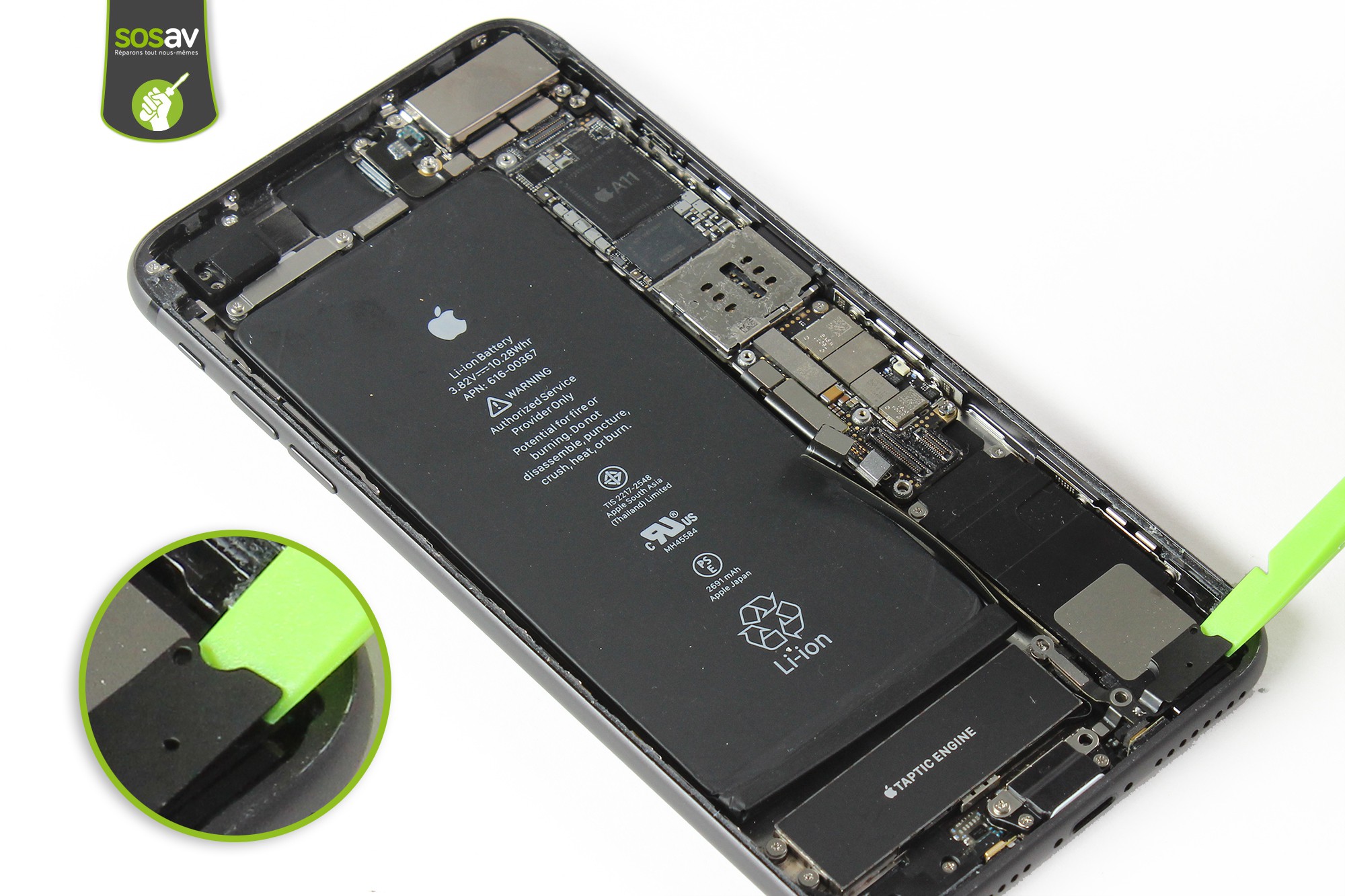

Utilisez la spatule en nylon afin de décoller l'antenne GSM.Pour cela, glissez-la sous l'antenne délicatement et faites levier.
L'antenne GSM de votre iPhone 8 Plus est démontée.

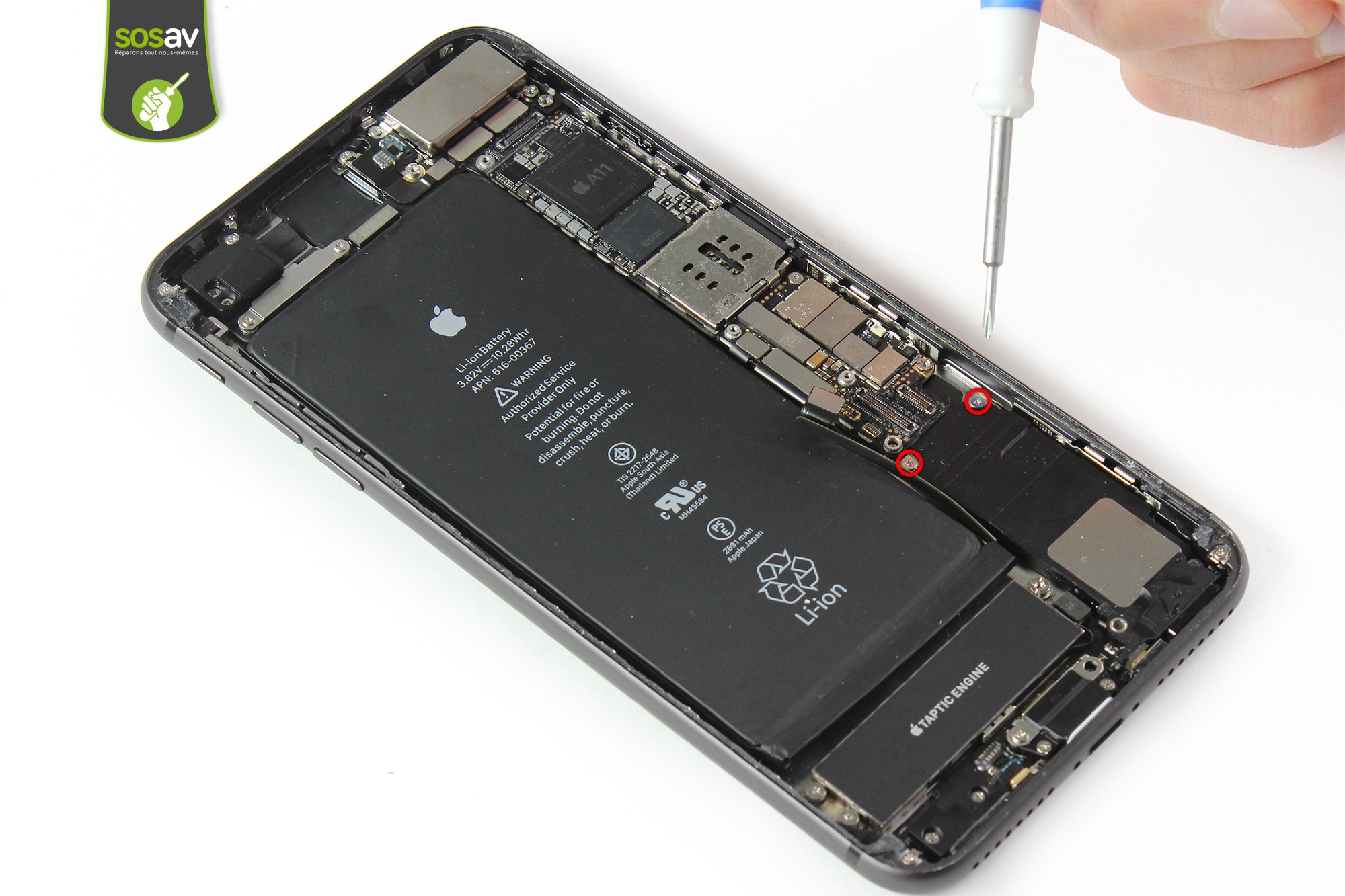

Dévissez les deux vis cruciformes maintenant le haut-parleur externe.

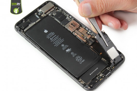

Saisissez ensuite le haut-parleur externe avec la pince et procédez à son retrait.

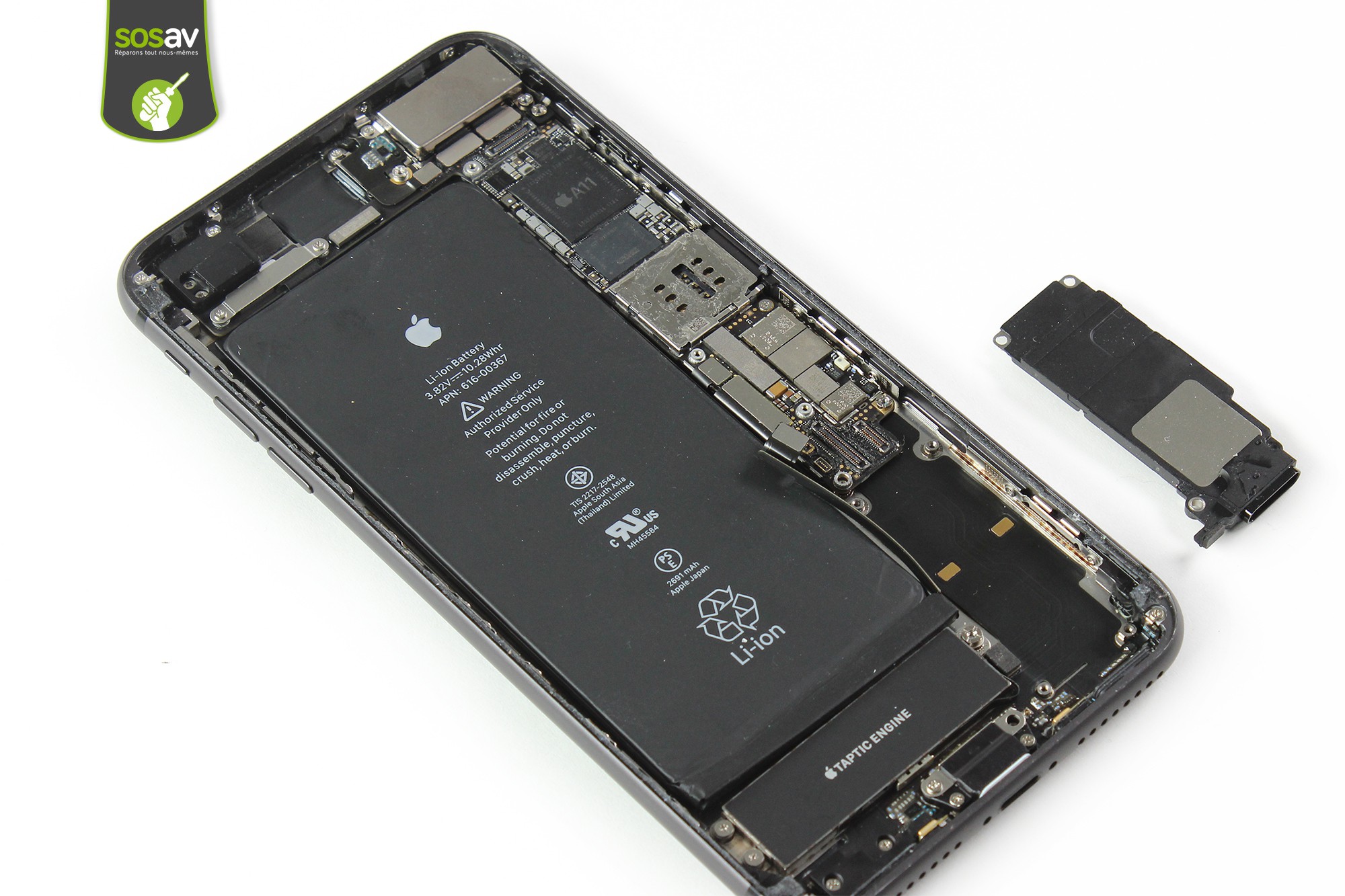

Le haut-parleur externe Phone 8 Plus est désormais démonté.En cas de problème de son, remplacez-le par un haut-parleur neuf.
