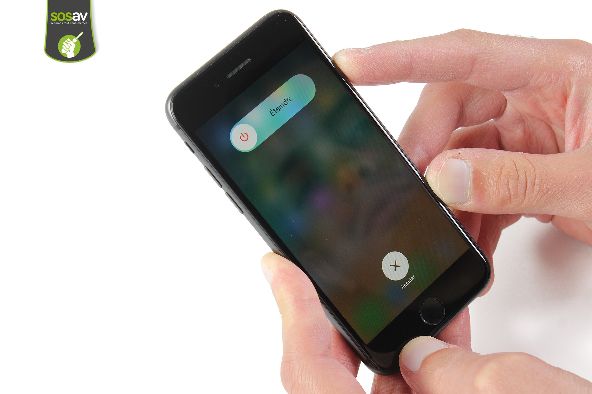

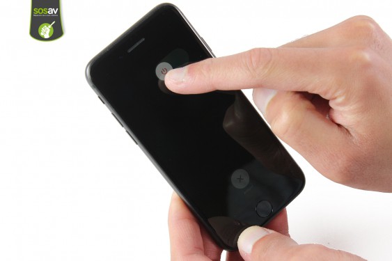

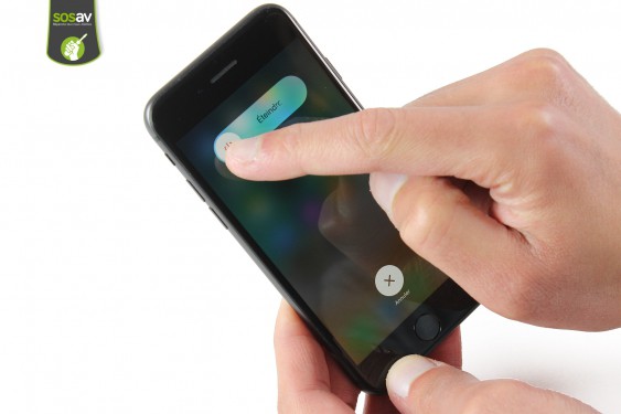

Avant de procéder au démontage du bouton home de votre iPhone 8 Plus, il est nécessaire de procéder à son extinctionMaintenez appuyé le bouton d'allumage/veille localisé sur la tranche droite du téléphone durant quelques secondes.Glissez ensuite le doigt vers la droite sur le bouton "Éteindre" qui apparaît en rouge.

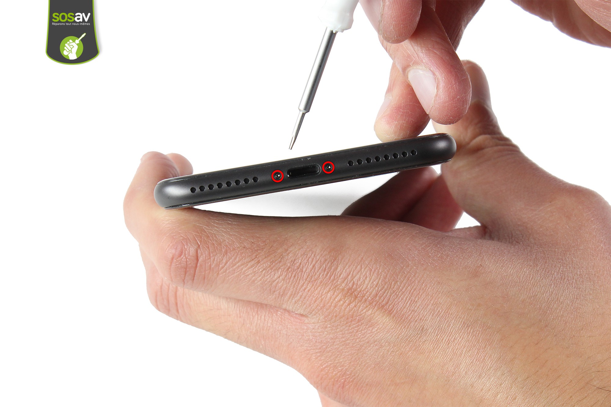

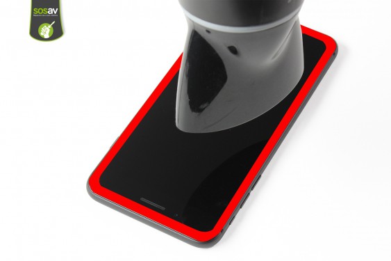

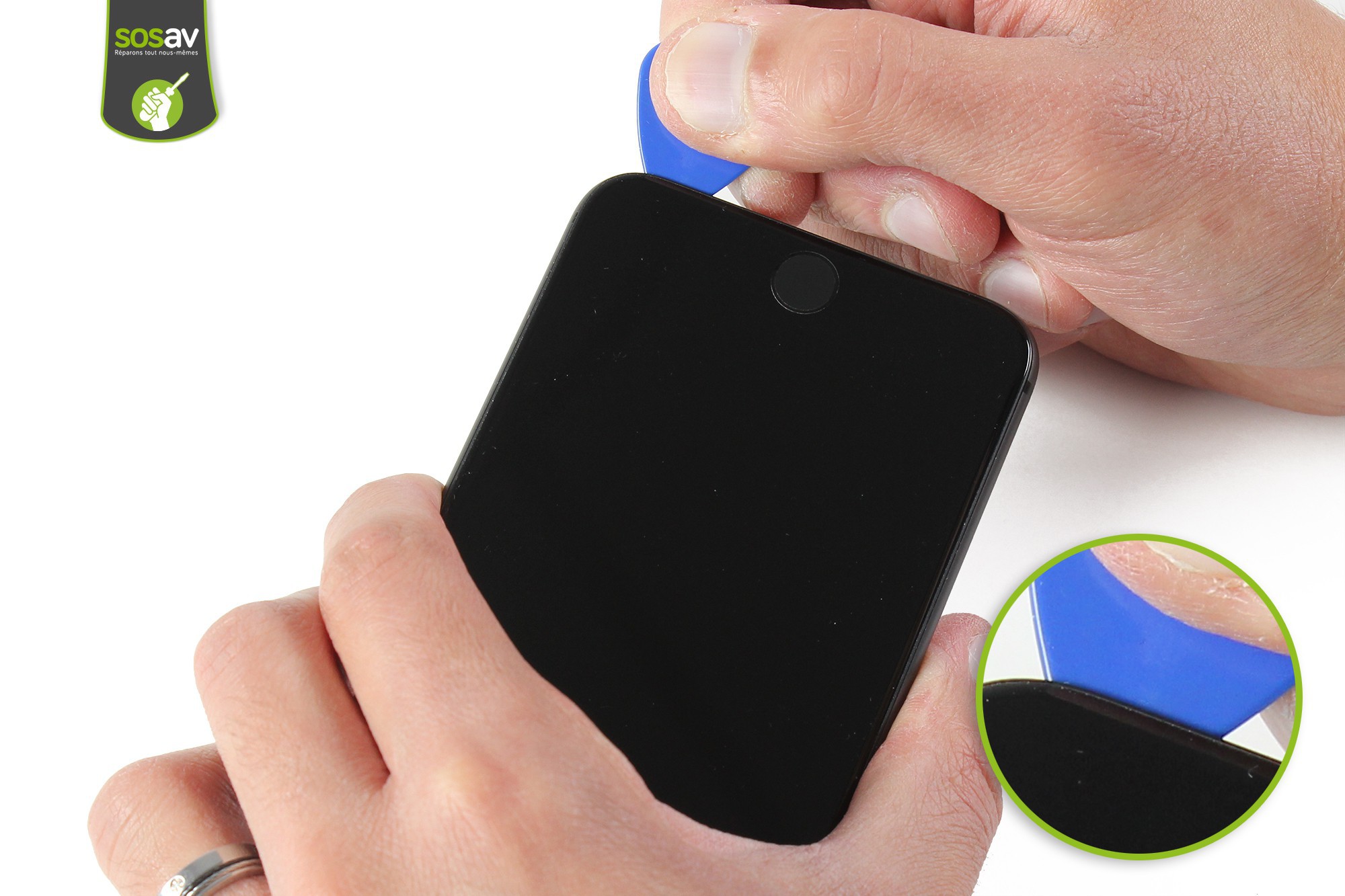

Utilisez le tournevis pentalobe fourni dans le kit outils universel afin de dévisser les deux vis situées sur la partie basse de l'iPhone.Ces vis sont localisées au niveau du connecteur de charge (lightning) du téléphone.Ces deux vis servent à maintenir la partie basse de l'écran sur le châssis de l'iPhone.A l'aide du sèche-cheveux, chauffez les pourtours de l'écran de l'iPhone, comme indiqué en rouge sur la photo 2.Cette opération consiste à décoller le joint situé entre l'écran et le châssis.Note : Réchauffez davantage la partie supérieure de l'écran afin de faciliter le décollement.

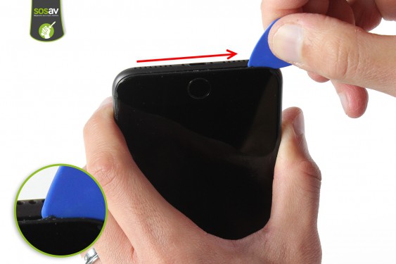

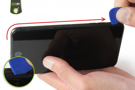

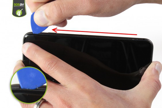

Insérez ensuite un médiator dans la partie inférieure droite du téléphone puis faites-le glisser sur toute la partie basse.Répétez l'opération sur tout le côté gauche puis sur le côté droit du téléphone.

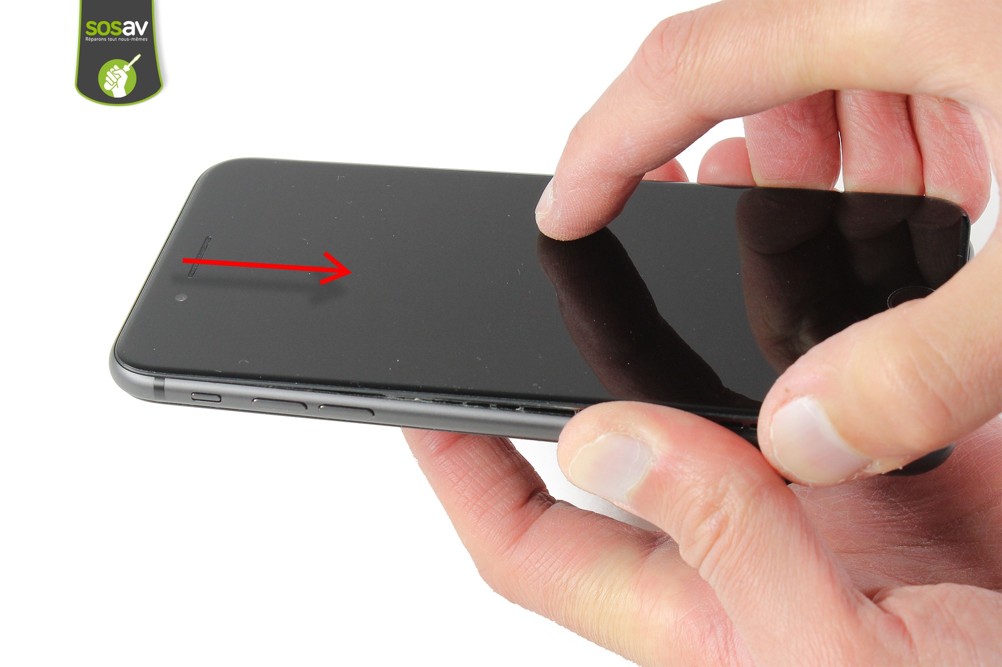

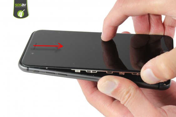

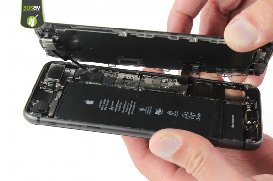

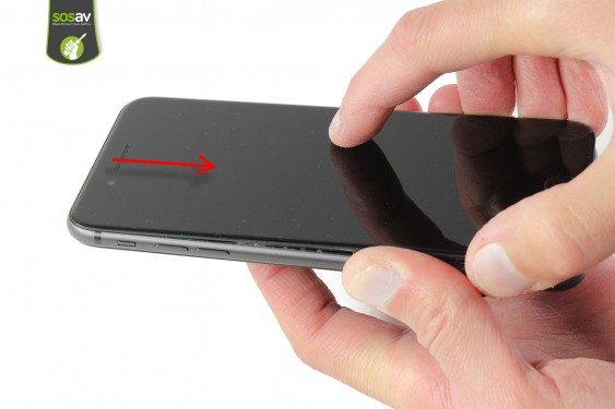

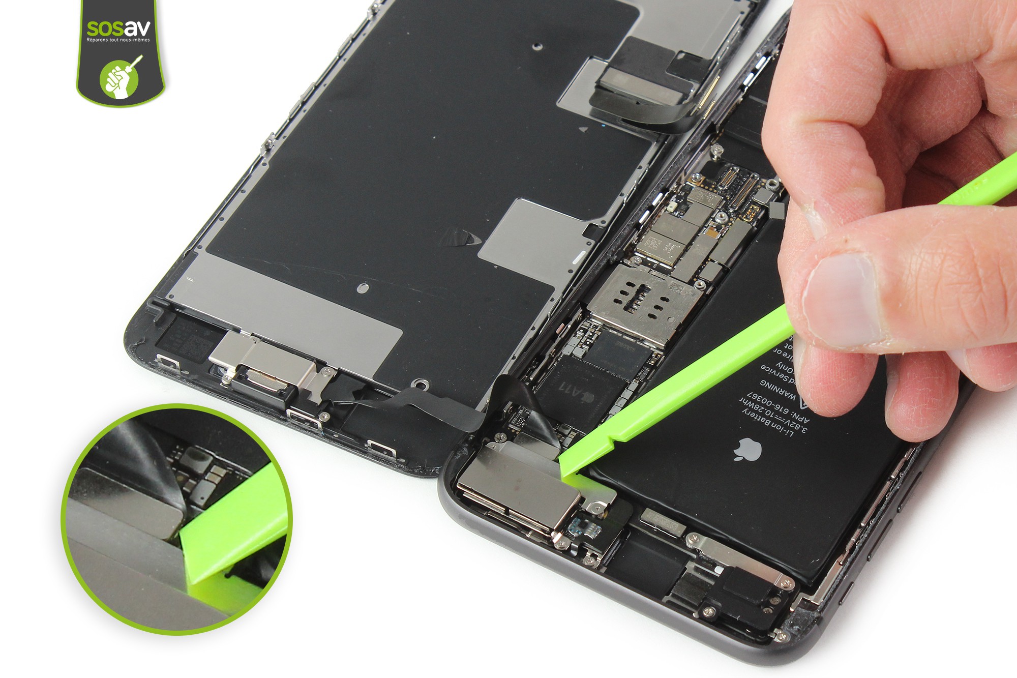

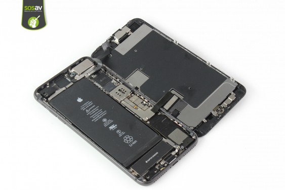

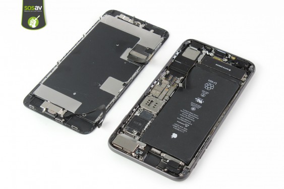

Faites ensuite glisser et tirez très légèrement l'écran vers l'arrière comme indiqué sur la photo 1 et 2 de cette étape.Ouvrez ensuite l'écran à la manière d'un livre en faisant très attention à ne pas arracher les trois nappes le liant à la carte mère.

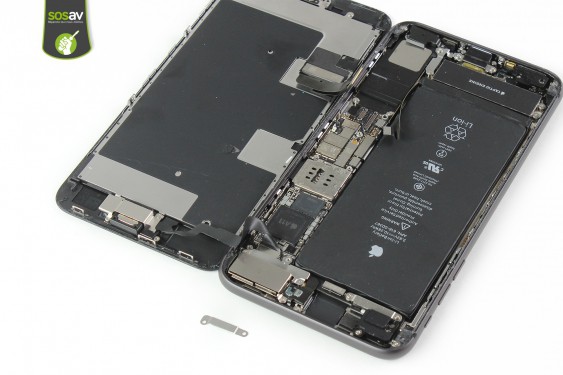

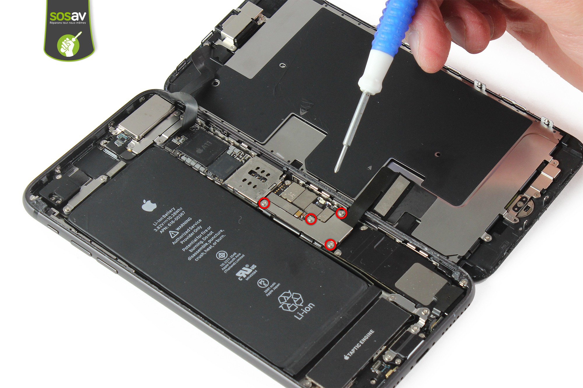

Avec le tournevis cruciforme, dévissez ensuite les quatre vis maintenant la plaque de renfort des connecteurs d'écran LCD.

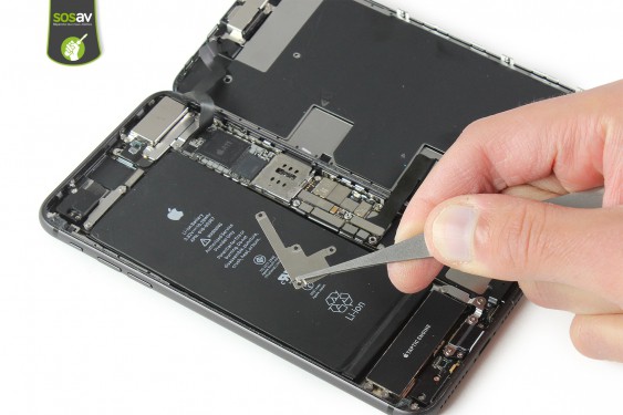

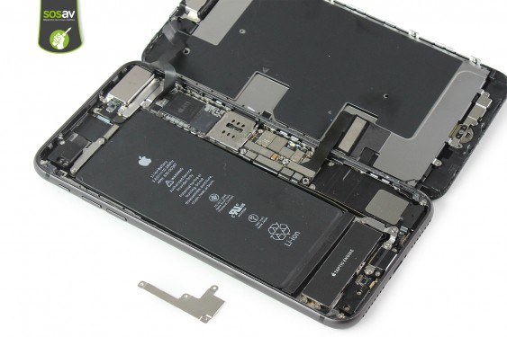

Saisissez ensuite la plaque des connecteurs et procédez à son retrait.

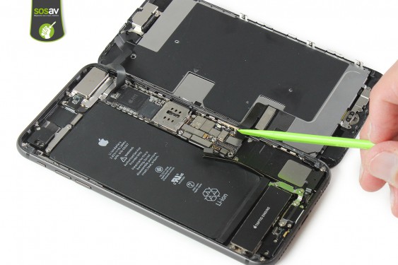

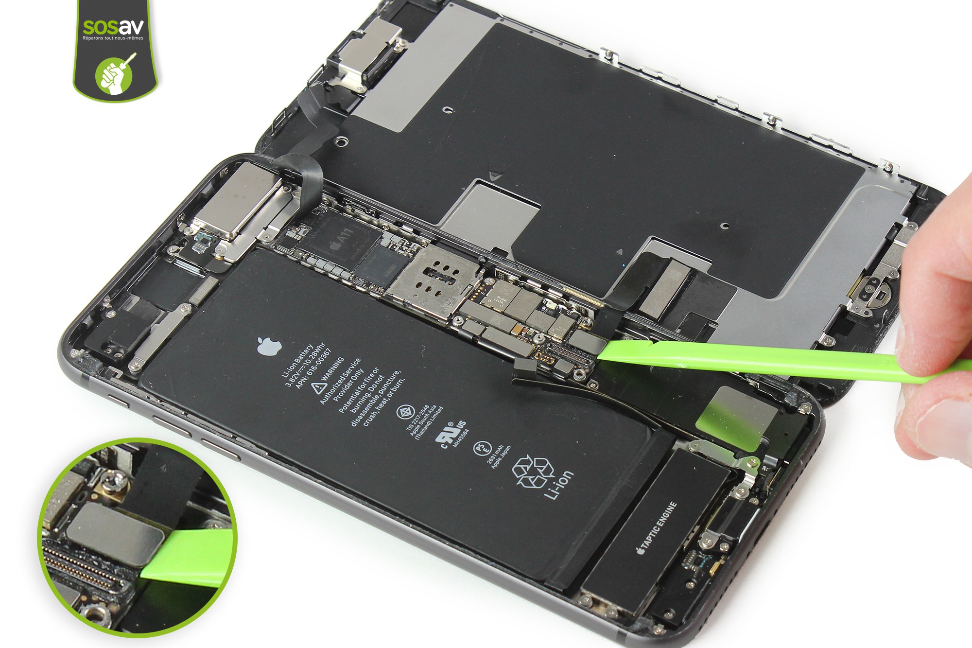

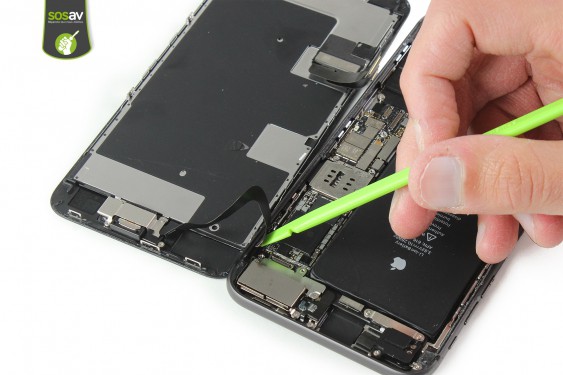

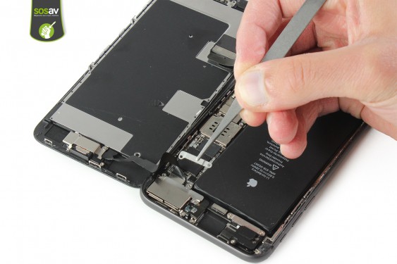

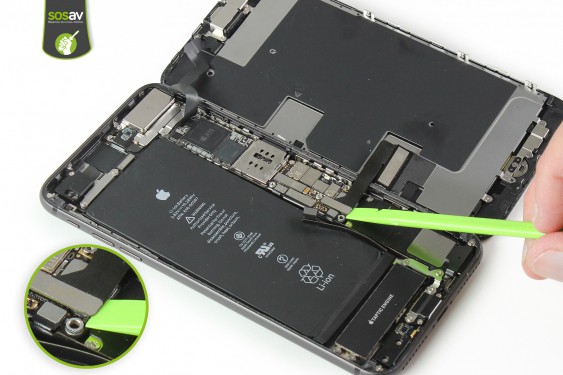

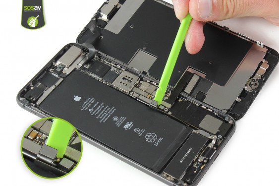

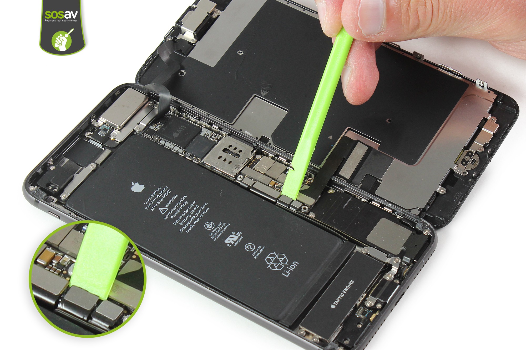

A l'aide de la spatule en nylon, déconnectez la batterie puis déverrouillez également la nappe de liaison LCD/Tactile de l'écran.

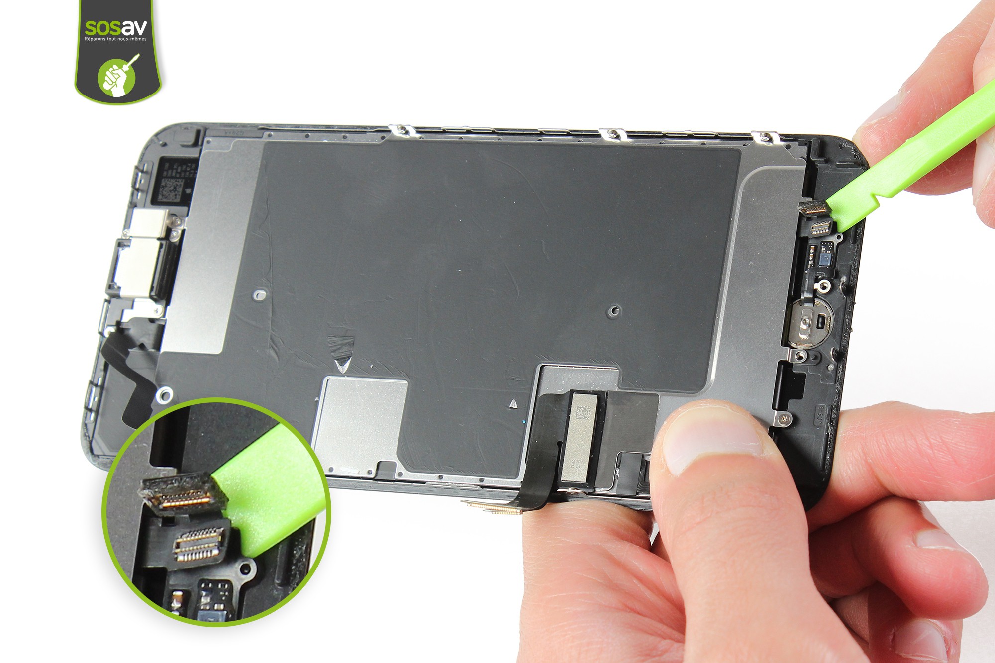

Conservez la spatule en nylon pour déconnecter la nappe de liaison du bouton home/Force Touch.

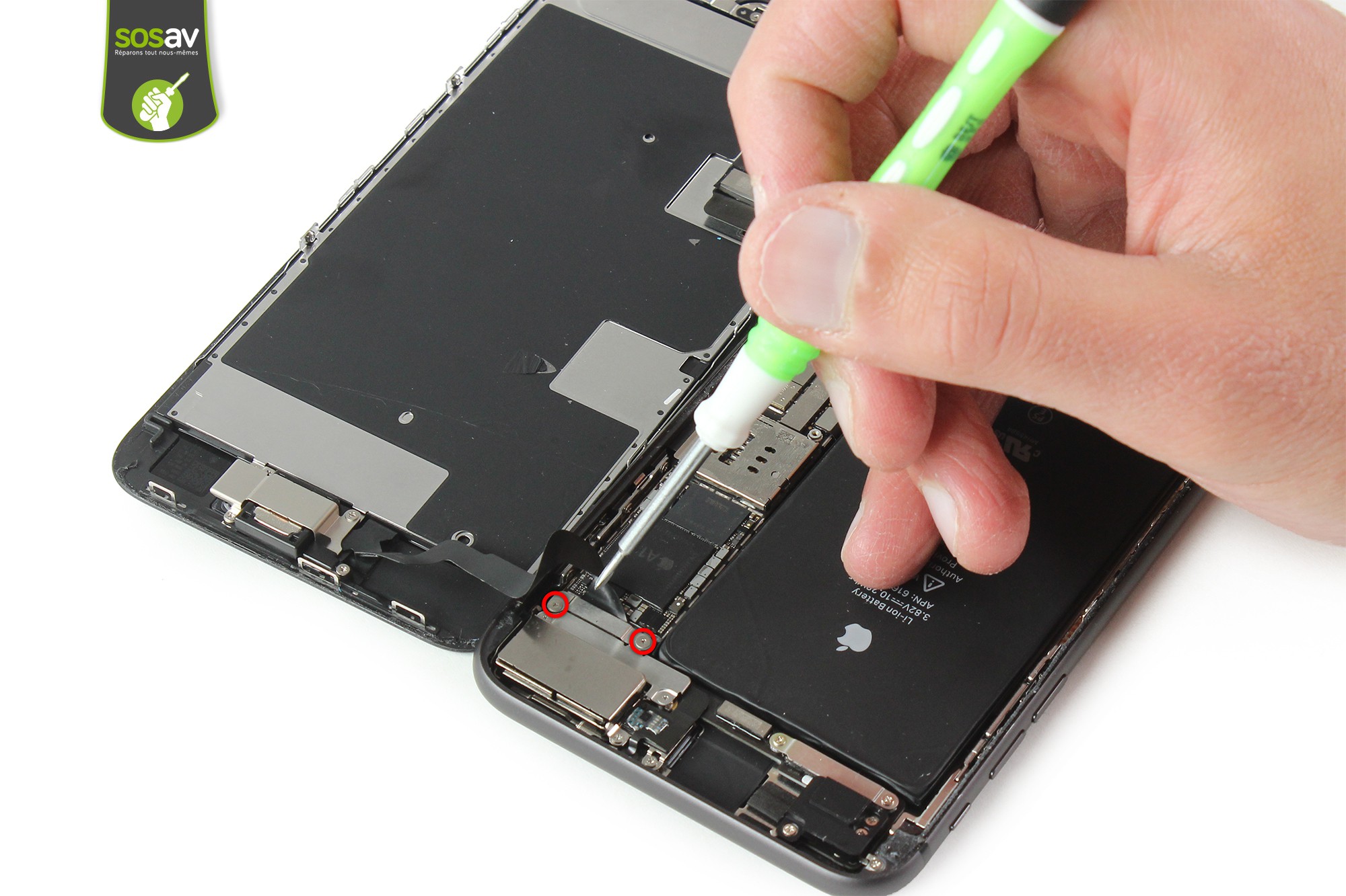

A l'aide du tournevis triwing, dévissez ensuite les deux vis entourées en rouge maintenant le blindage métallique des connecteurs de la nappe caméra avant/haut-parleur interne/capteur proximité.

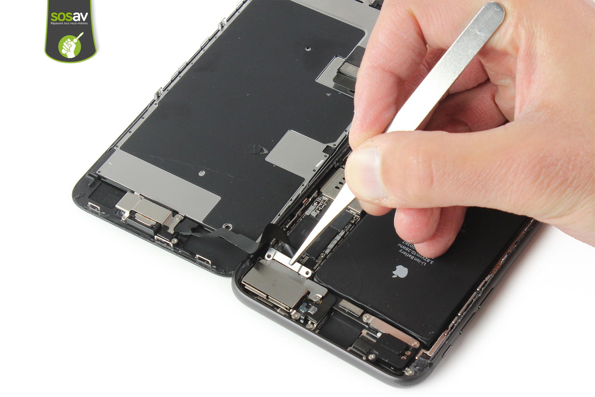

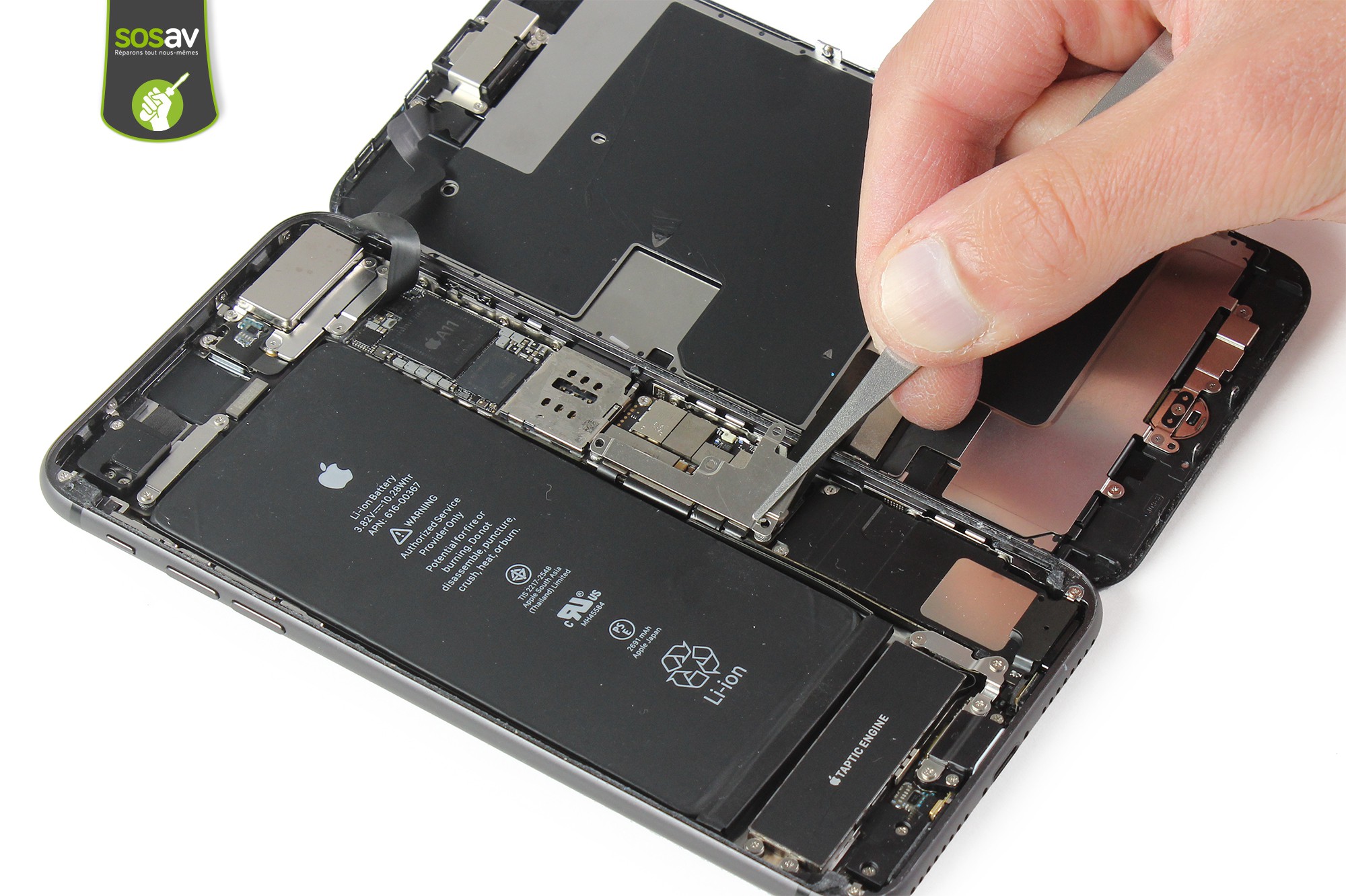

Saisissez le blindage métallique avec la pince et procédez à son retrait.

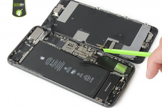

Poursuivez en déconnectant la nappe de la caméra avant/haut-parleur interne/capteur proximité avec la spatule en nylon.L'écran iPhone 8 Plus est maintenant retiré.

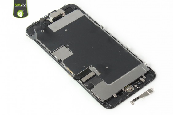

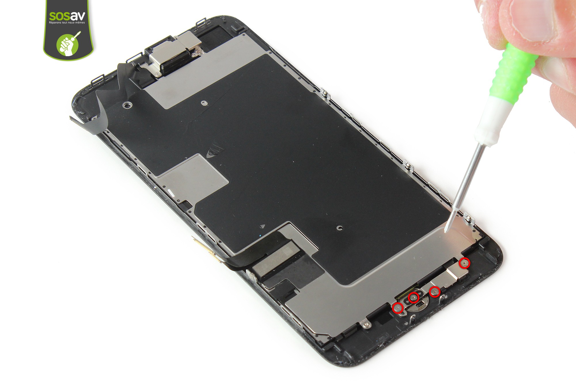

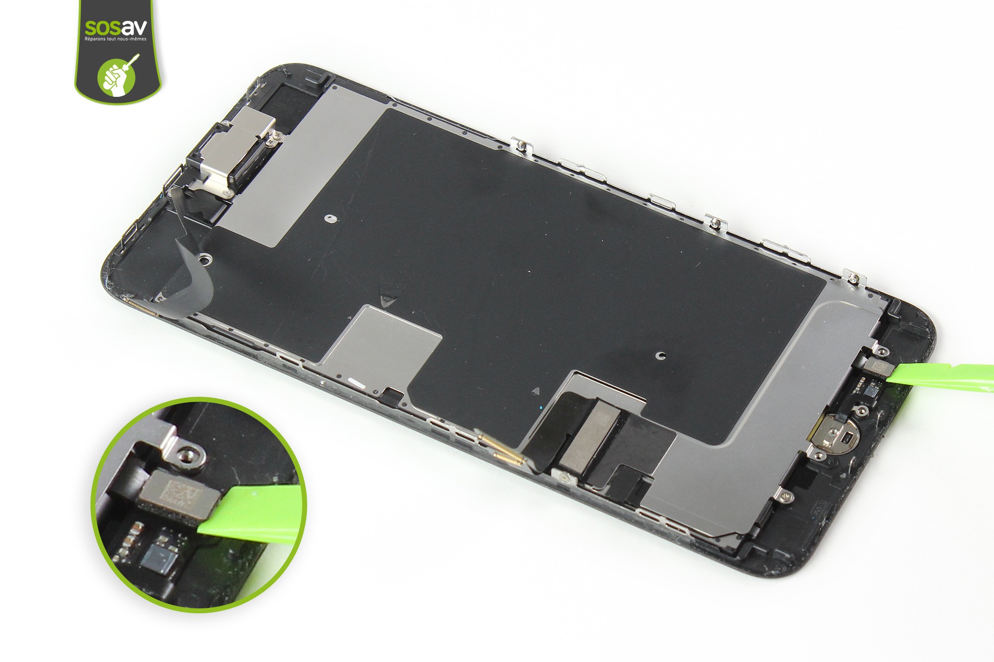

Dévissez ensuite les quatre vis triwing entourées en rouge maintenant le blindage métallique du bouton home.

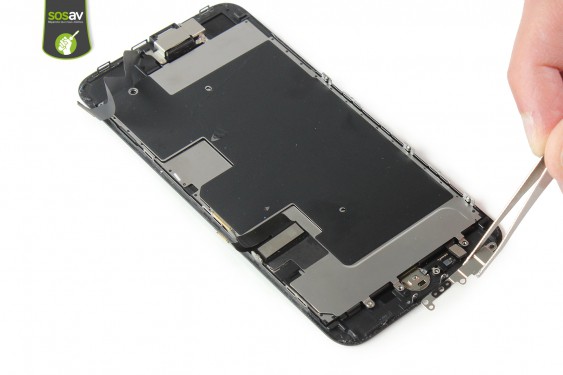

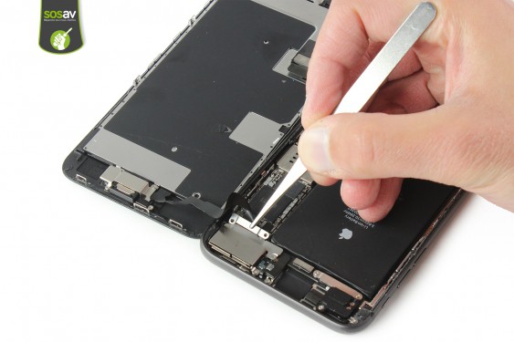

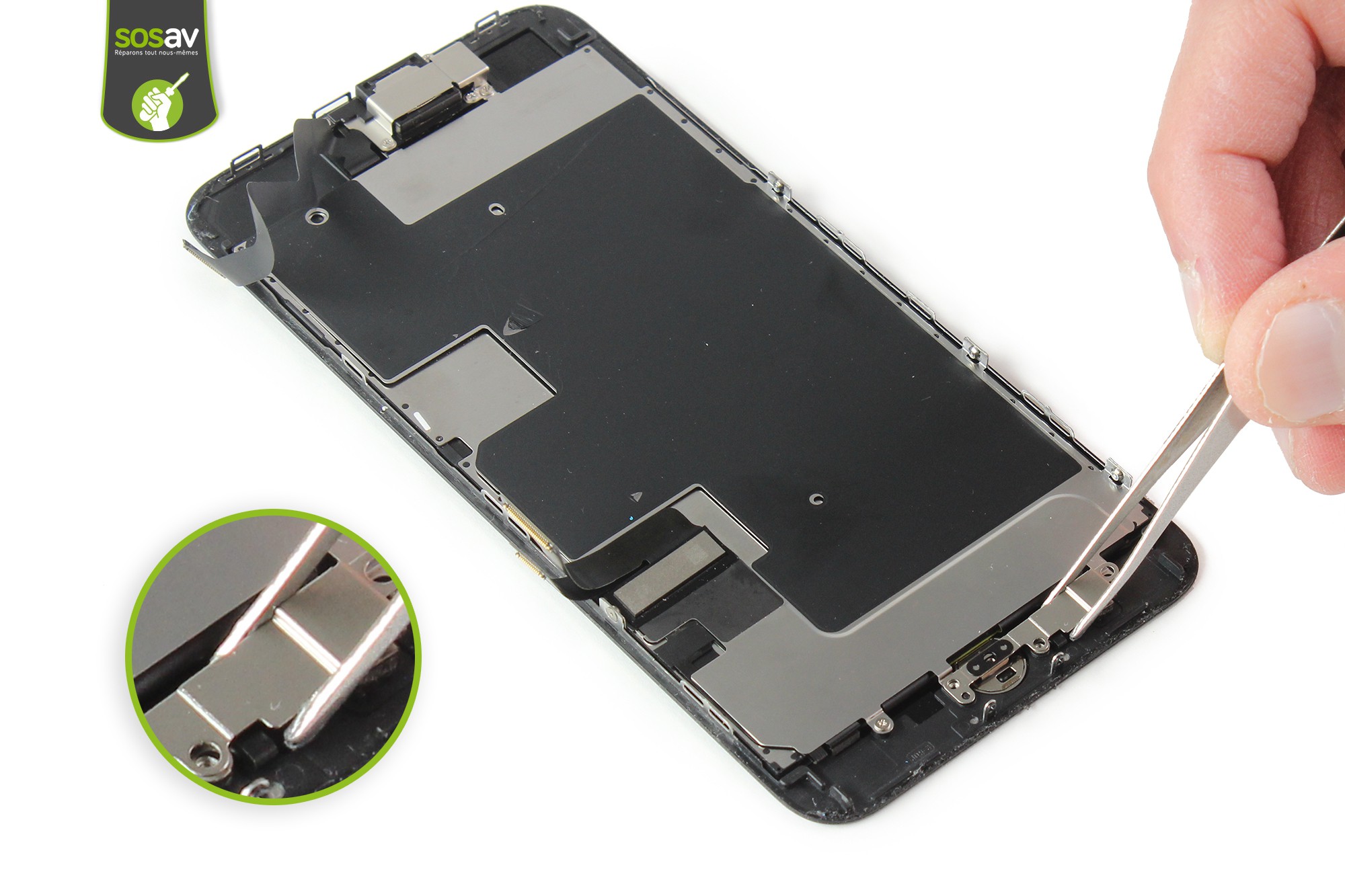

Saisissez la plaque du bouton home et retirez-la avec la pince.

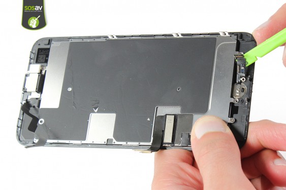

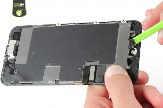

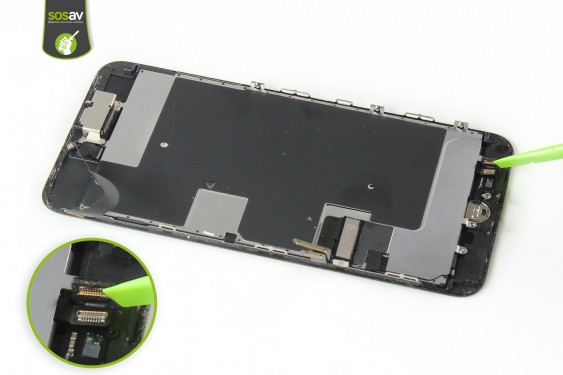

A l'aide de la spatule en nylon, déconnectez très délicatement le bouton home de sa nappe.Soyez très délicats lors de cette opération, la nappe du bouton home est très fragile !

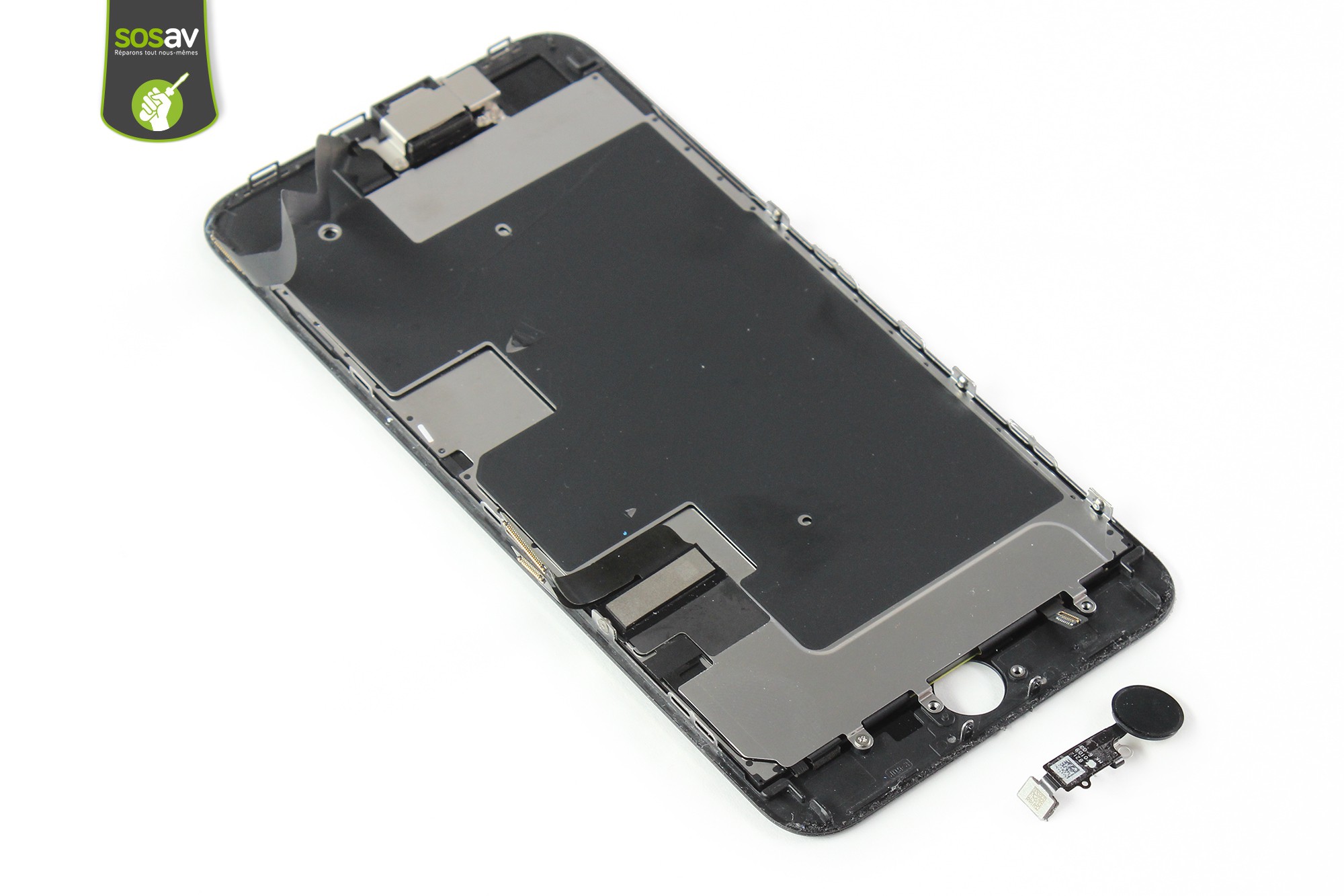

Poursuivez avec la spatule pour décoller ensuite le bouton home de l'écran.Procédez à son retrait en la faisant passer par la face avant de l'écran.Soyez une nouvelle fois de plus très délicats lors de l'opération pour ne pas endommager la nappe bouton home !
Le bouton home iPhone 8 Plus est désormais démonté.Procédez à son remplacement par un écran neuf si cela est nécessaire.
