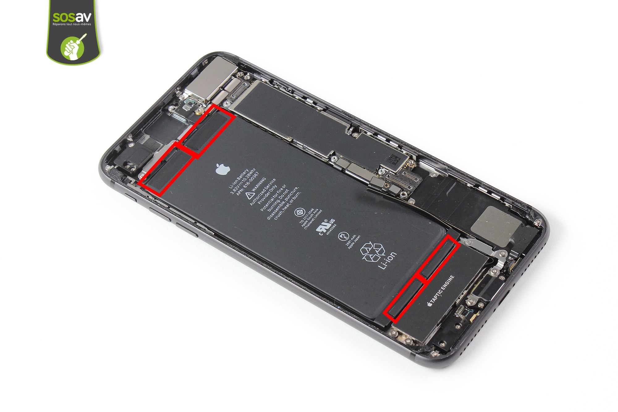

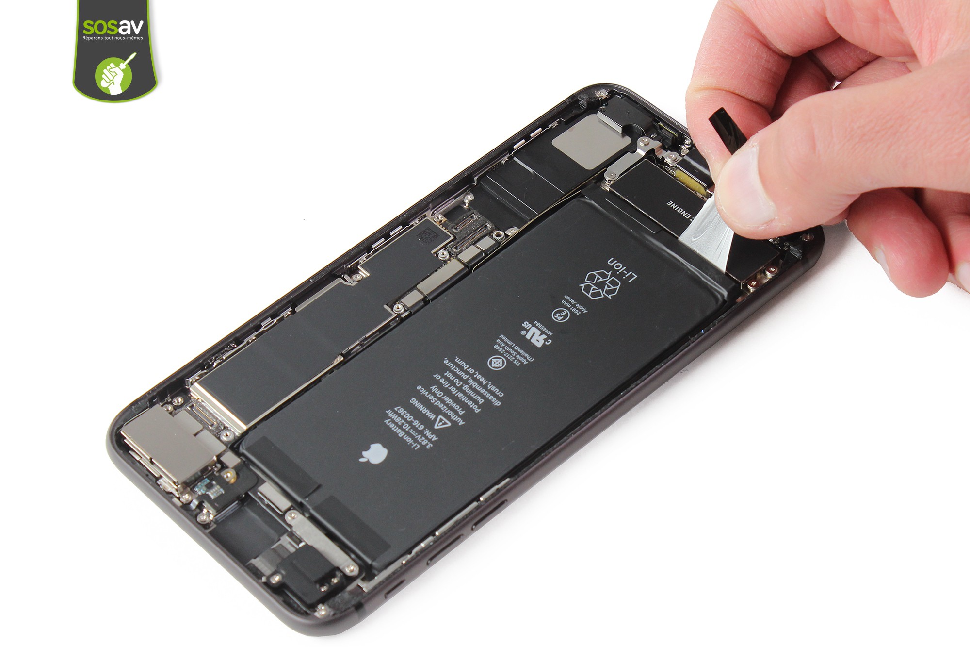

Repérez les quatre adhésifs de maintien de la batterie.Ces adhésifs se décollent et permettent le retrait simple de la batterie.

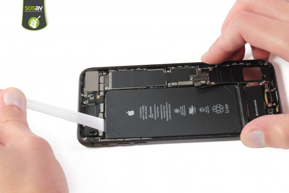

Saisissez les adhésifs un à un et très délicatement, tirez dessus afin de les libérer totalement.

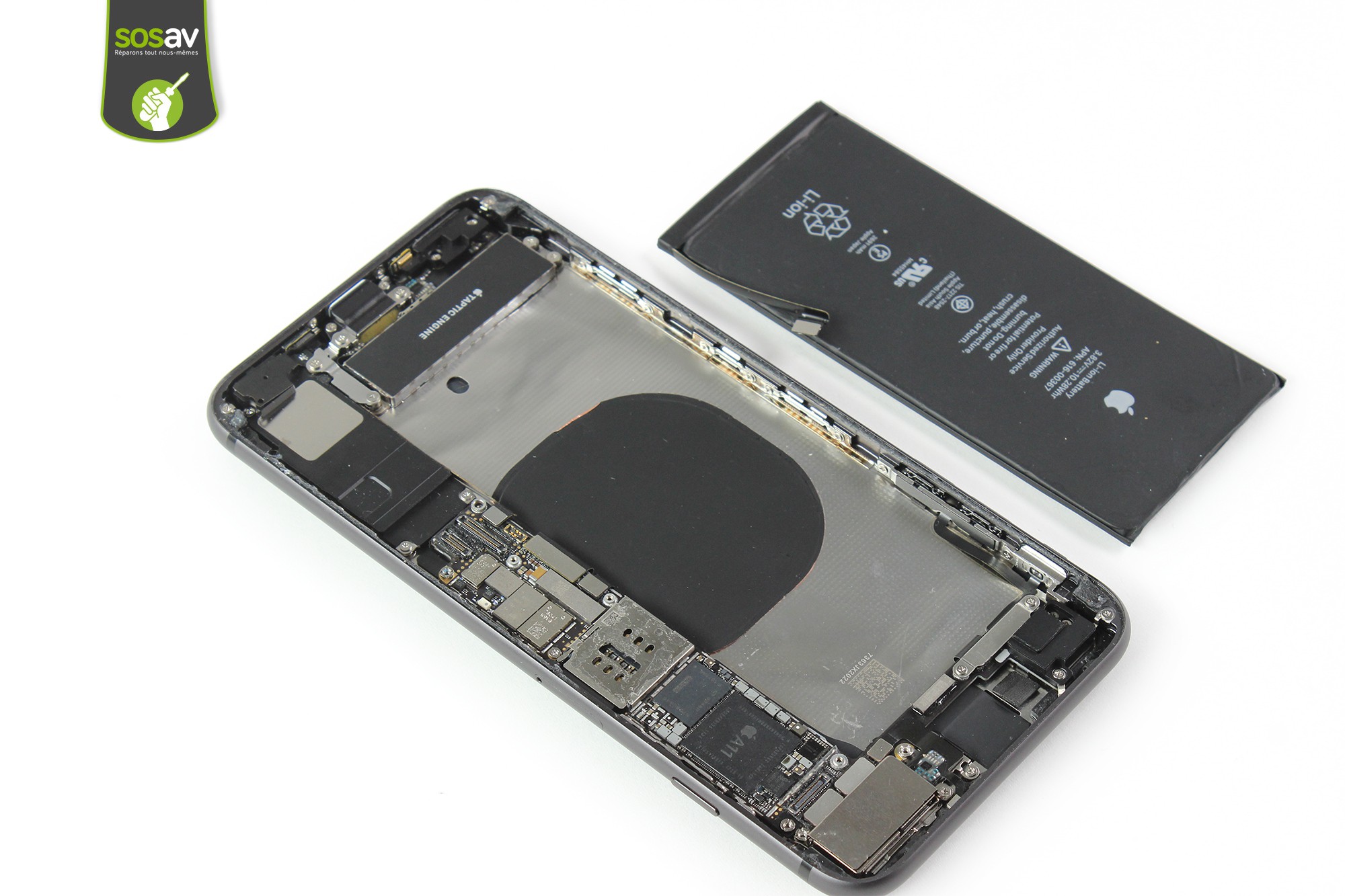

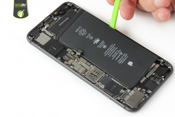

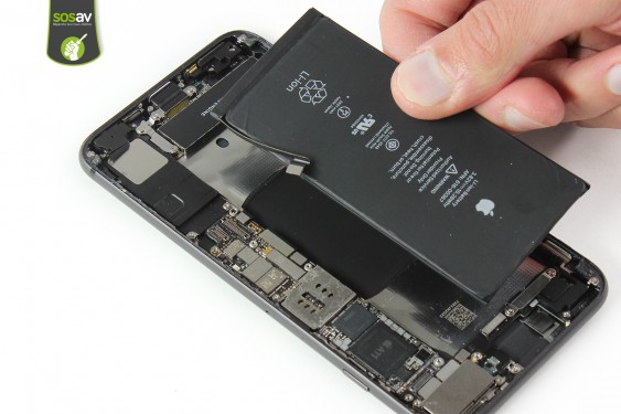

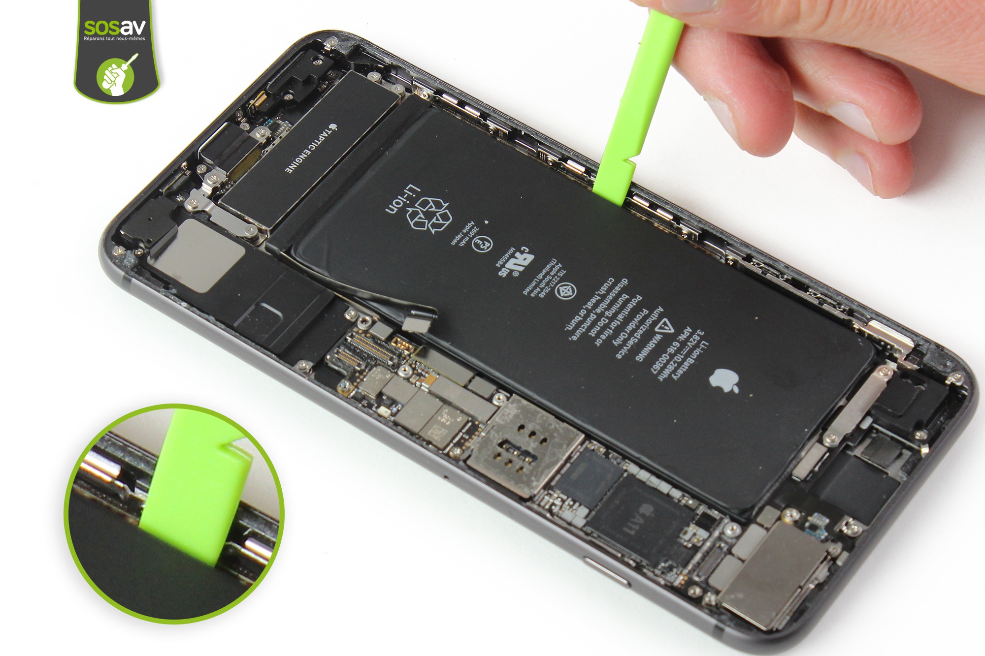

Une fois les adhésifs retirés, le retrait de la batterie doit s'effectuer sans difficulté et sans forcer.Utilisez une spatule en nylon afin de soulever la batterie, puis procédez à son retrait.
La batterie iPhone 8 Plus est désormais démontée.En cas de problème d'autonomie, remplacez-la par une batterie neuve.
