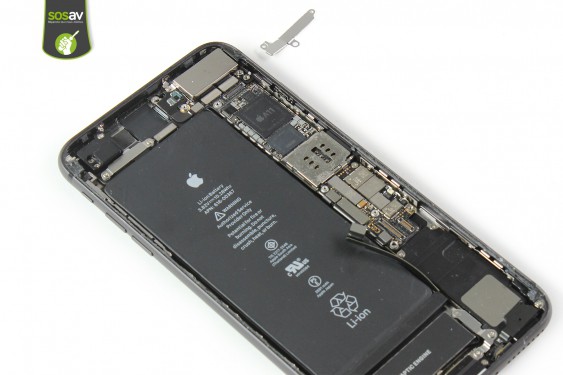

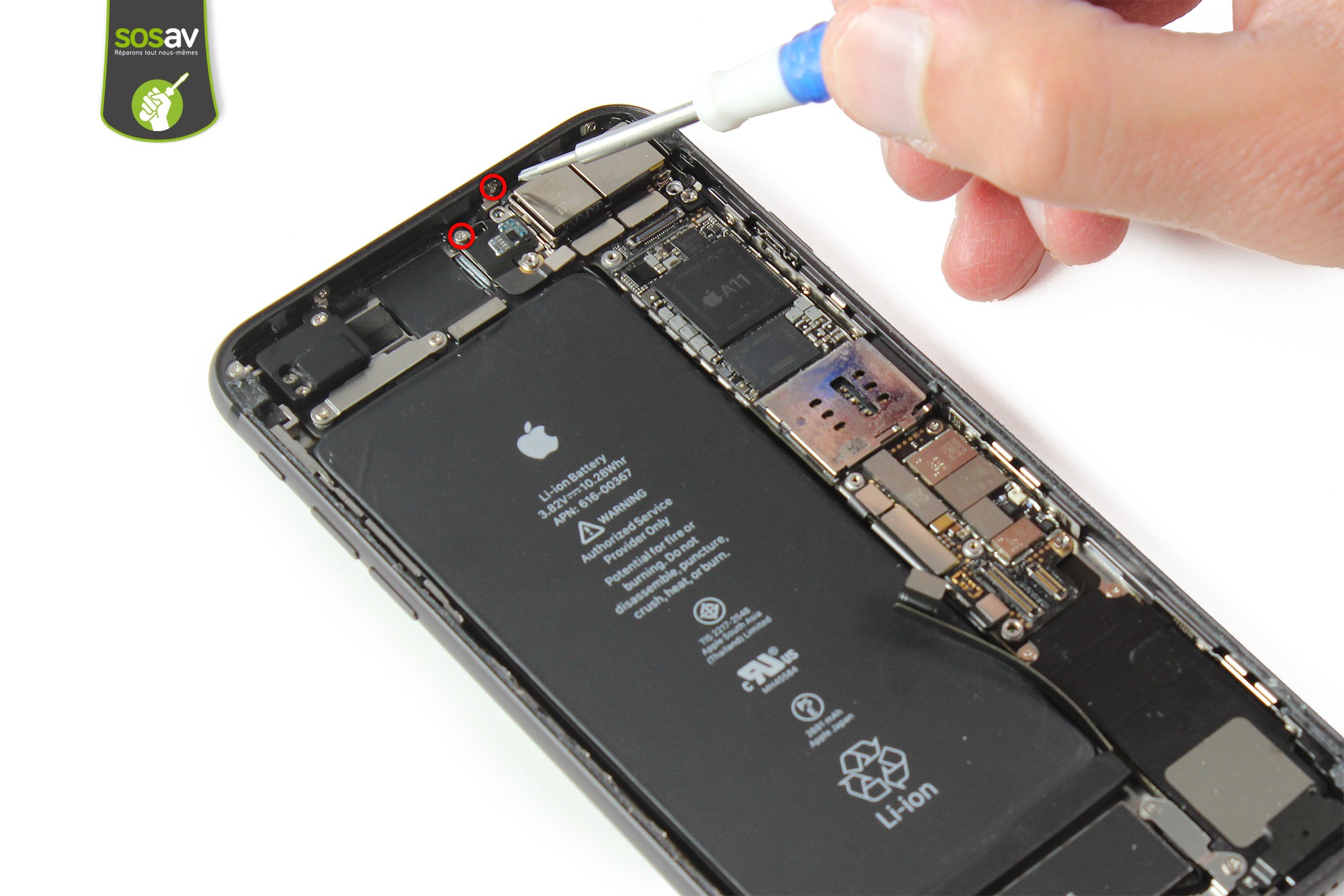

Dévissez avec le triwing les deux vis entourées en rouge servant à maintenir la plaque de protection des connecteurs caméra arrière.

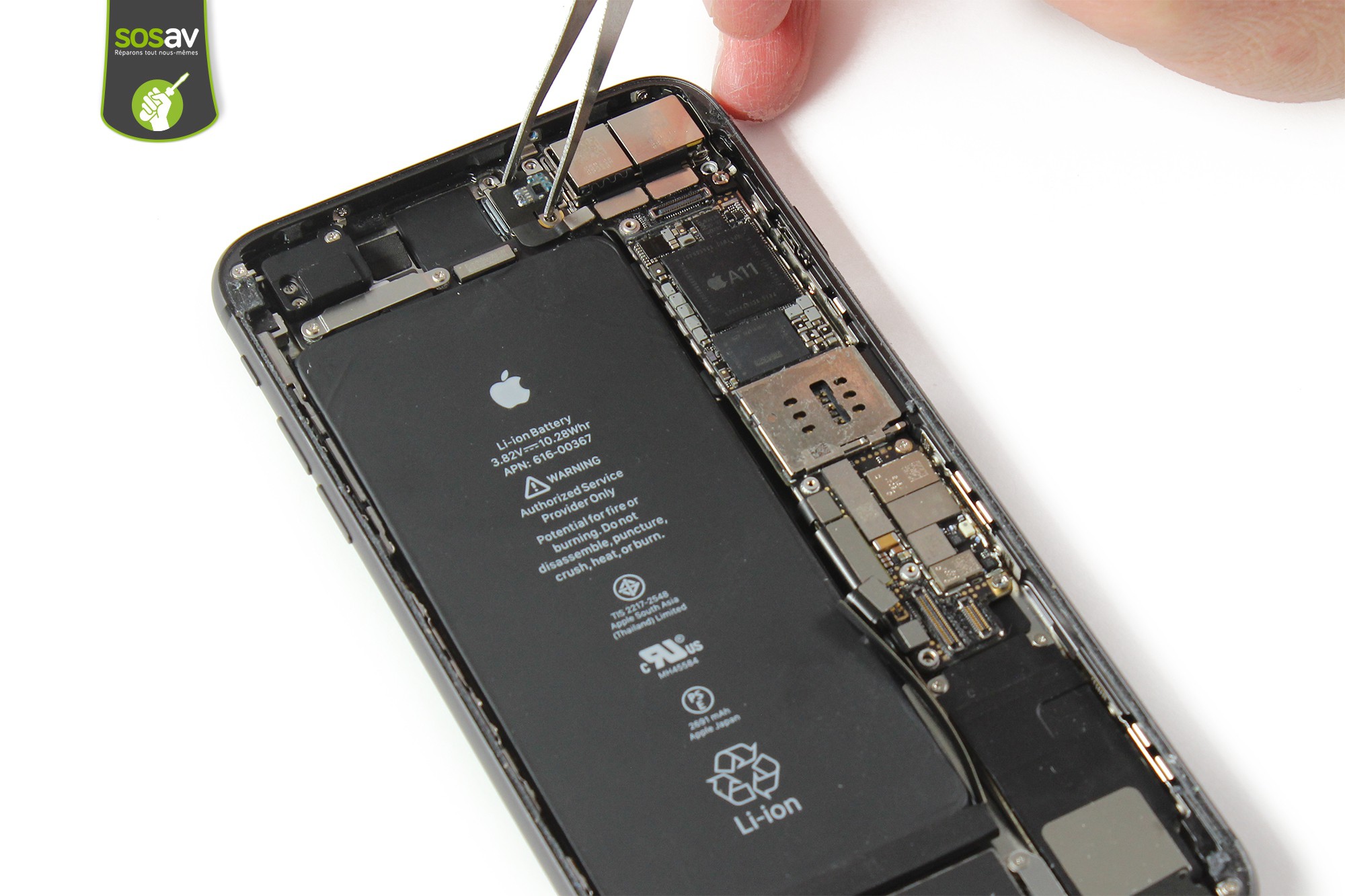

Saisissez ensuite le blindage des connecteurs de la caméra arrière et procédez à leur retrait avec la pince.

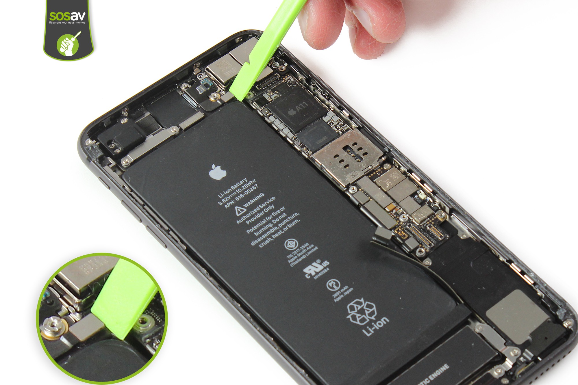

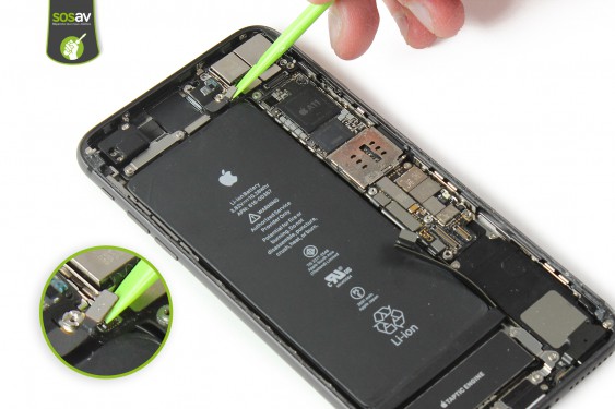

Déconnectez ensuite l'antenne wifi avec la spatule en nylon.

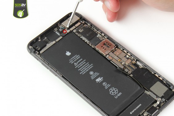

Dévissez ensuite les deux vis entourées en rouge avec le cruciforme.Dévissez ensuite la vis entourée en rouge avec le tournevis plat (photo 2 de cette étape)Ces vis maintiennent l'antenne WiFi en place.

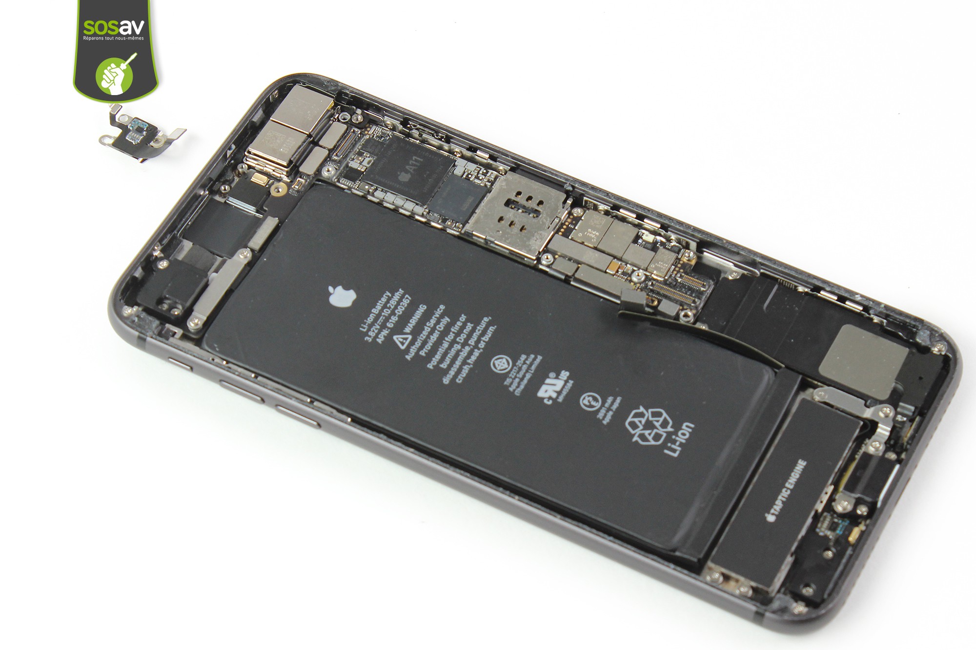

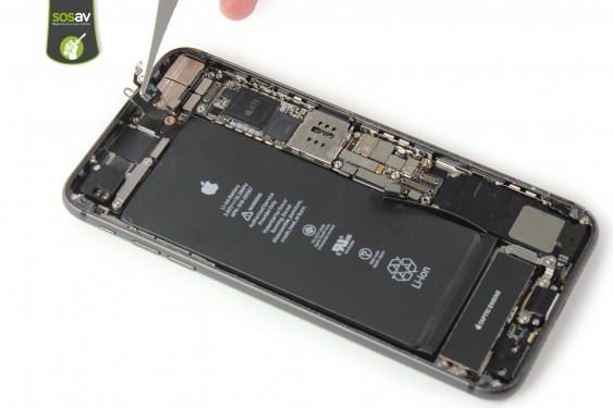

Saisissez l'antenne WiFi avec la pince et procédez à son retrait.
L'antenne WiFi iPhone 8 plus est désormais démontée.Procédez à son remplacement par une antenne WiFi neuve si cela est nécessaire.
