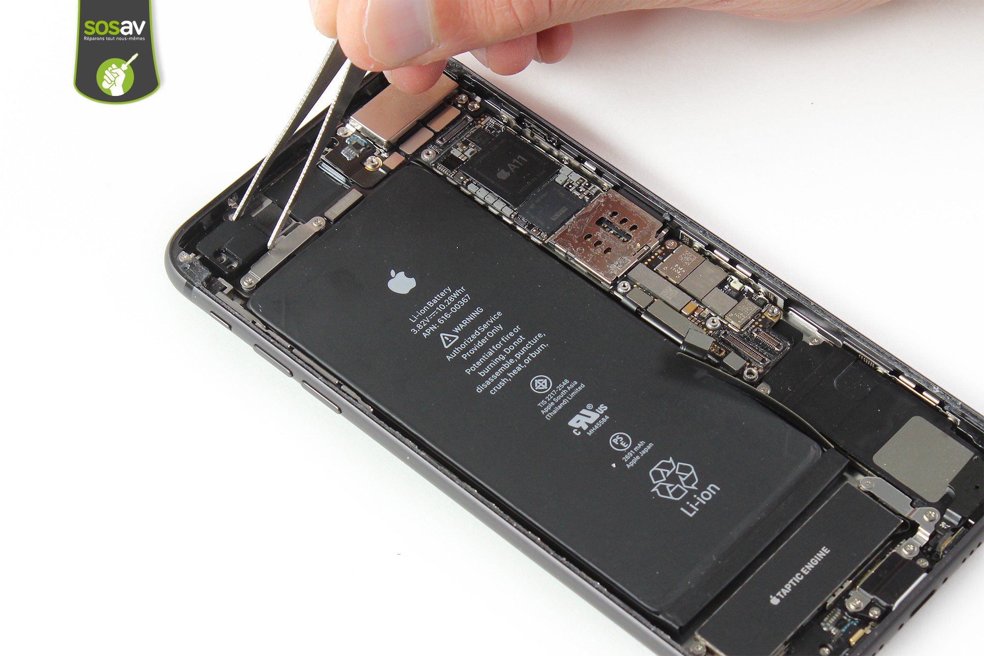

A l'aide du tournevis triwing, dévissez ensuite les deux vis entourées en rouge maintenant le blindage métallique des connecteurs de la nappe caméra avant/haut-parleur interne/capteur proximité.

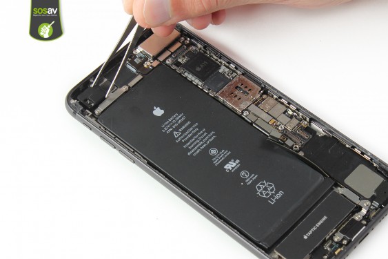

Saisissez le blindage métallique avec la pince et procédez à son retrait.

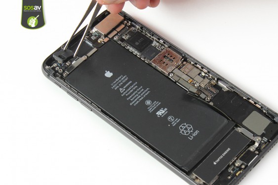

Poursuivez en déconnectant la nappe de la caméra avant/haut-parleur interne/capteur proximité avec la spatule en nylon.L'écran de votre iPhone est désormais démonté.

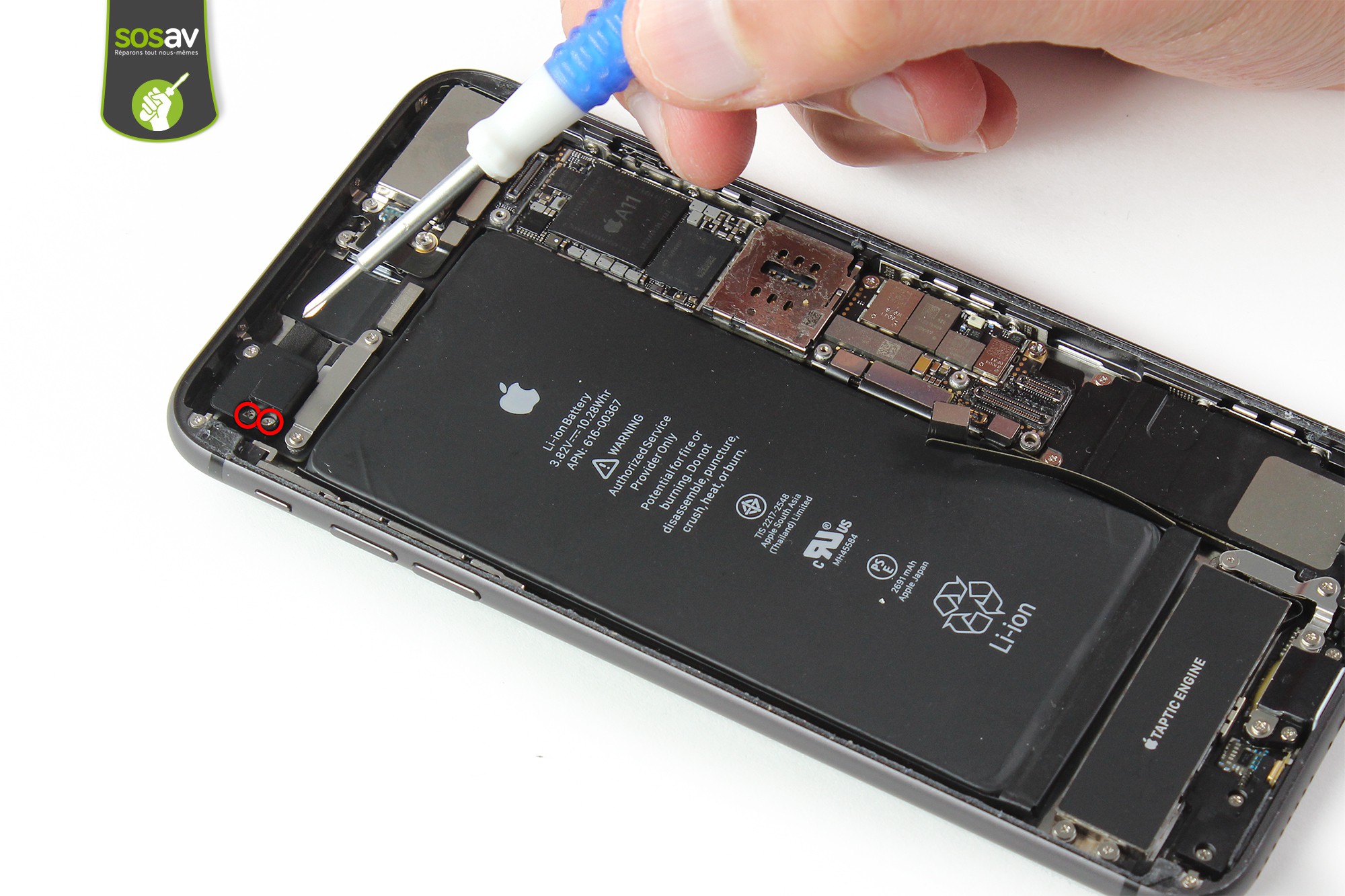

Dévissez les deux vis cruciformes entourées en rouge.

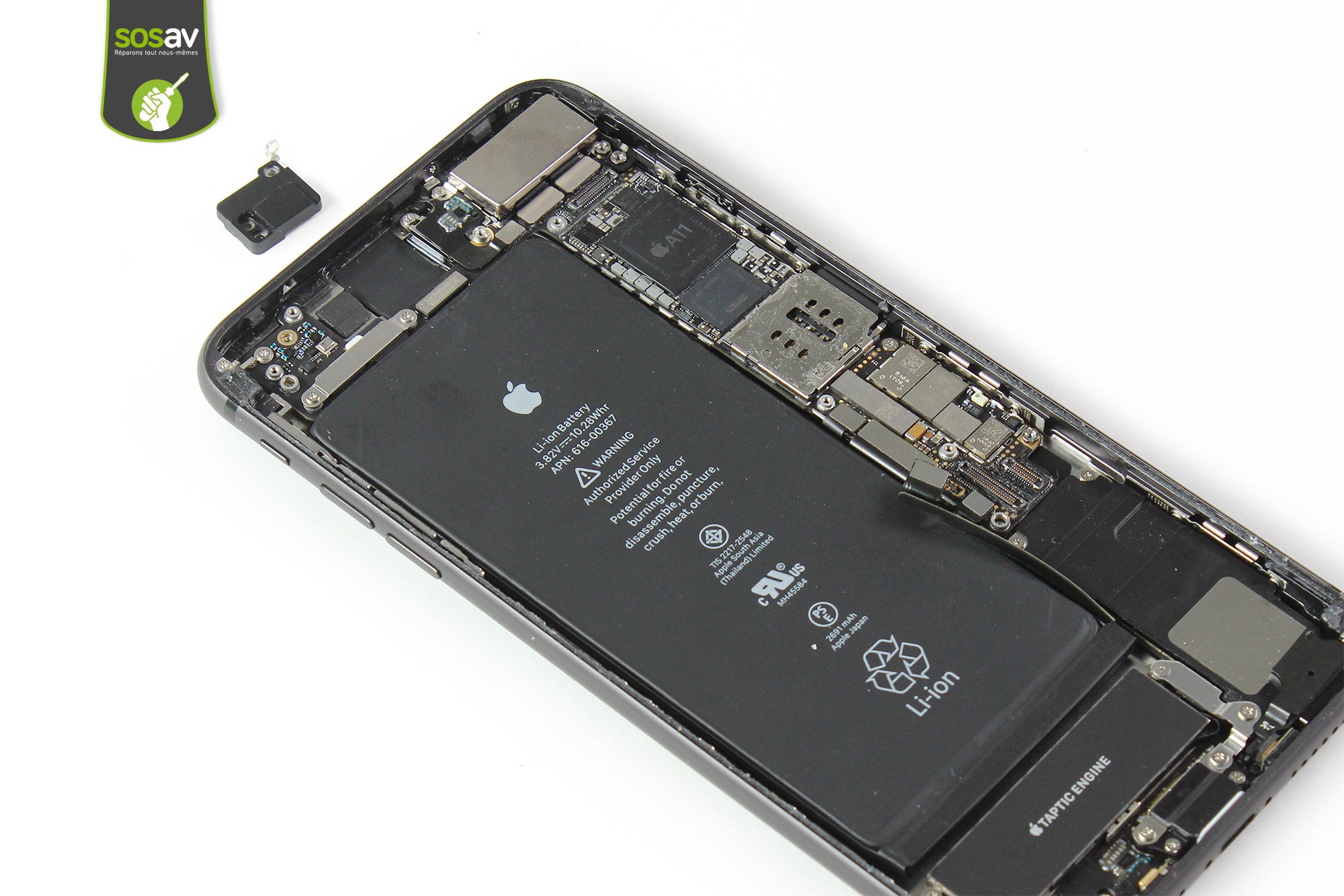

Saisissez l'antenne GPS avec la pince et procédez à son retrait.
L'antenne GPS iPhone 8 Plus est désormais démontée.En cas de problème de géolocalisation, remplacez l'antenne GPS par une neuve.
