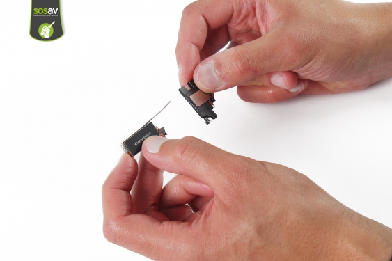

Sortez l'ensemble taptic engine + haut-parleur externe avec la spatule en nylon et décalez le haut-parleur externe légèrement comme sur la photo numéro 3 de cette étape.
Déconnectez enfin l'ensemble taptic engine + haut-parleur externe avec la spatule en nylon.Vous pouvez retirer tout cela.

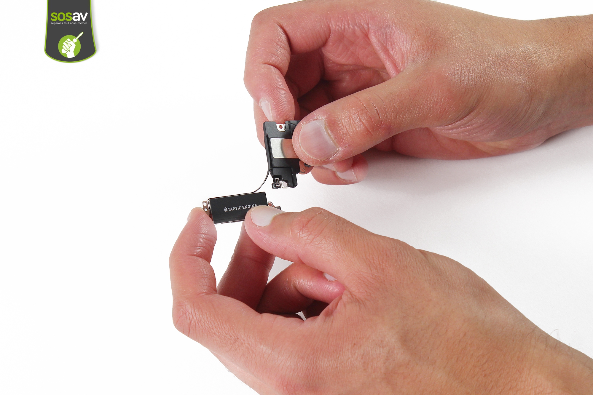

Saisissez les deux éléments et séparez les délicatement.

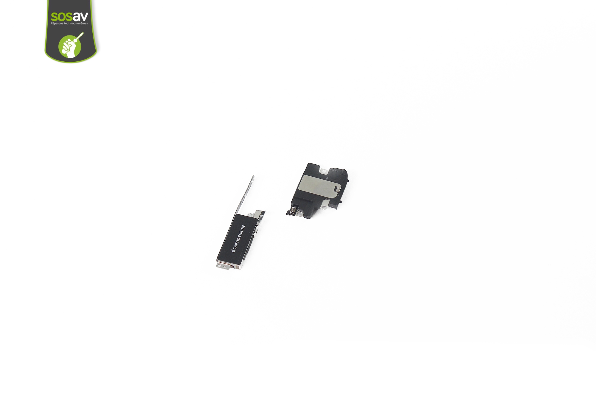

Le taptic engine ainsi que le haut-parleur externe iPhone Xs sont désormais démontés.Procédez à leur remplacement par un taptic engine ou un haut-parleur neuf si cela est nécessaire.
