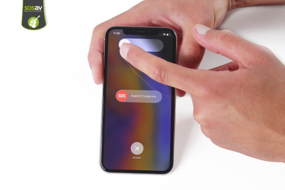

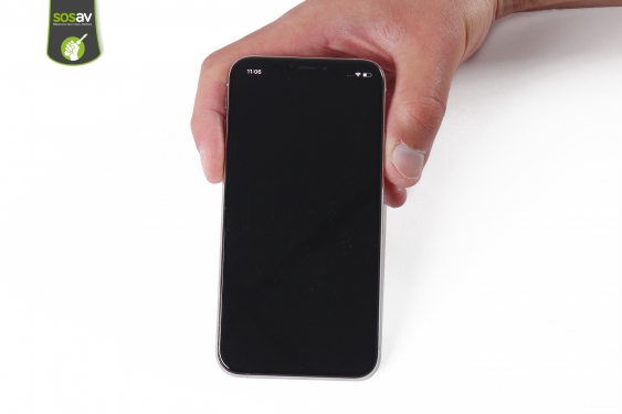

Avant de procéder au démontage du connecteur de charge iPhone XS, il est nécessaire de procéder à son extinction.Maintenez appuyé le bouton d'allumage/veille localisé sur la tranche droite du téléphone durant quelques secondes.Glissez ensuite le doigt vers la droite sur le bouton "Éteindre" qui apparaît en rouge.

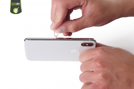

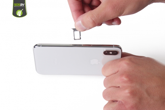

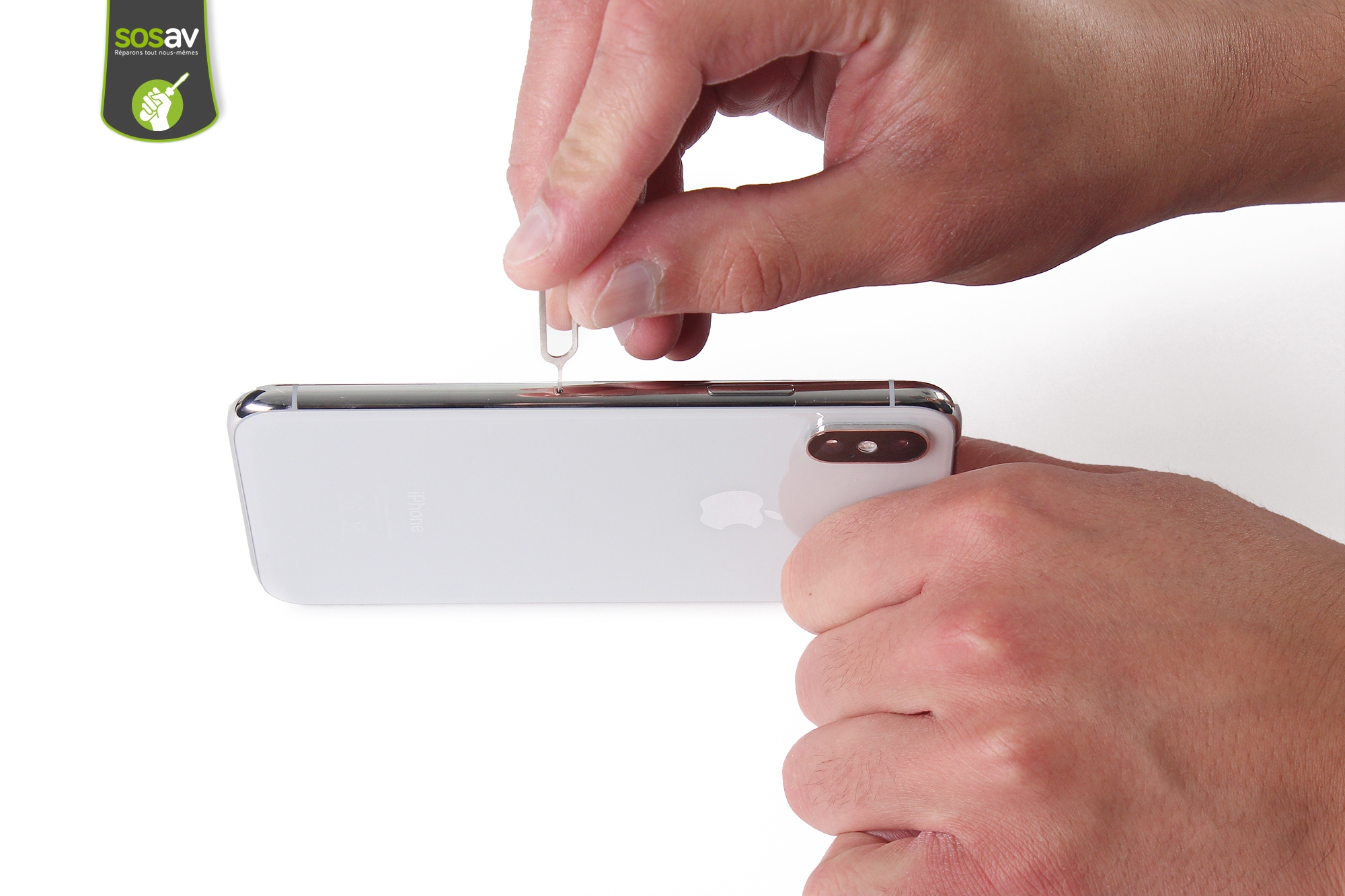

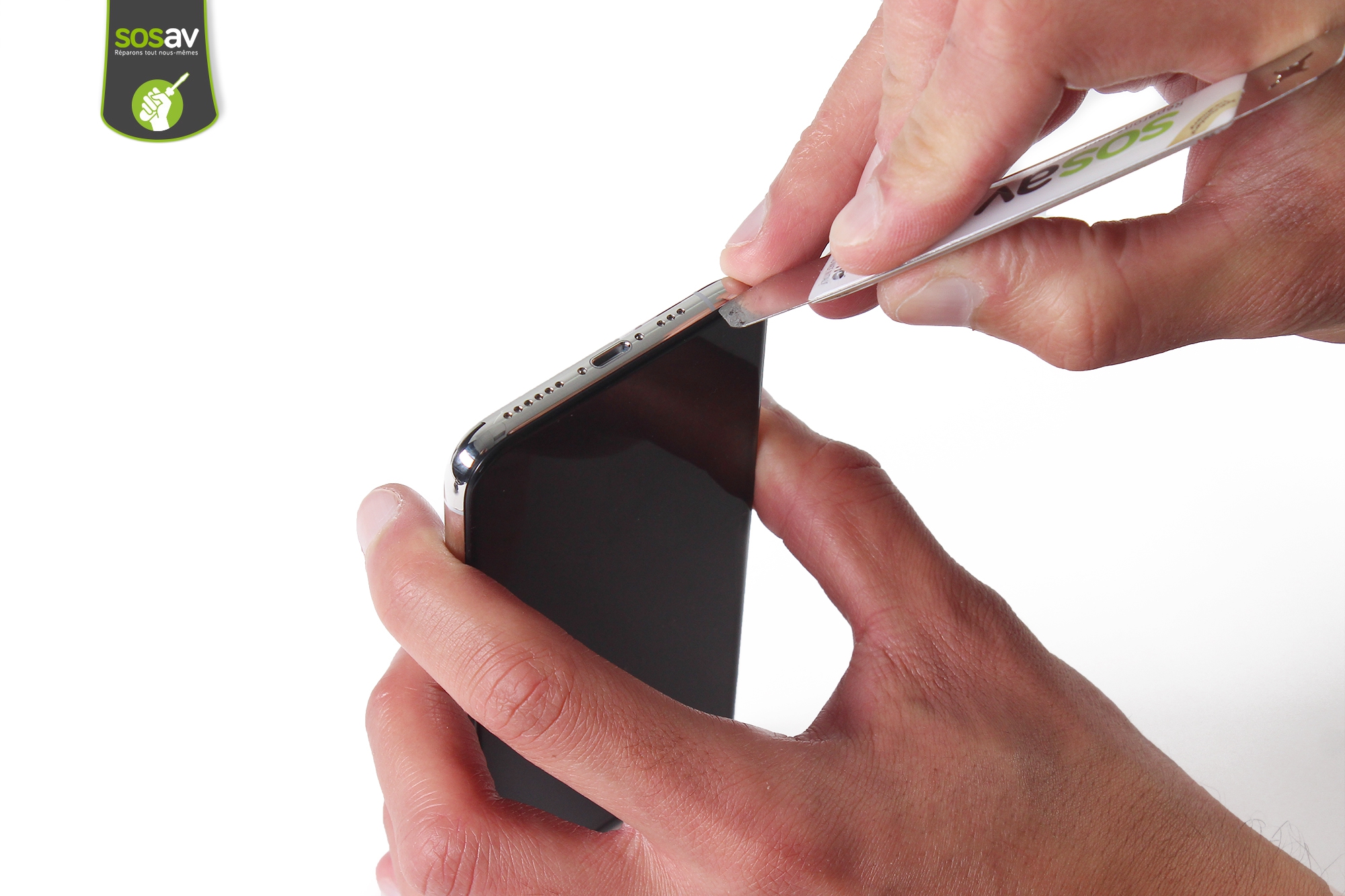

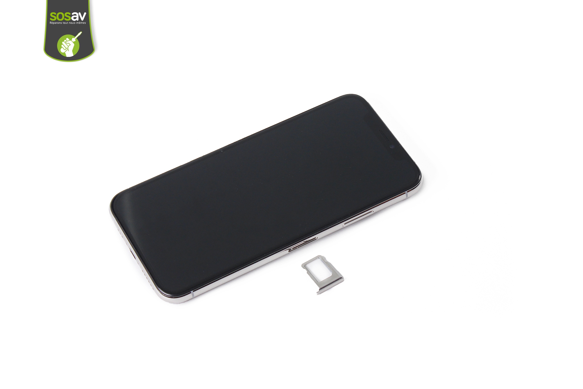

Insérez l'outil d'extraction à l'intérieur du trou du tiroir SIM destiné à cet effet.Poussez ensuite sur l'outil délicatement afin d'extraire le tiroir.Saisissez le tiroir SIM et procédez à son retrait.
Le tiroir SIM iPhone XS est désormais démonté.

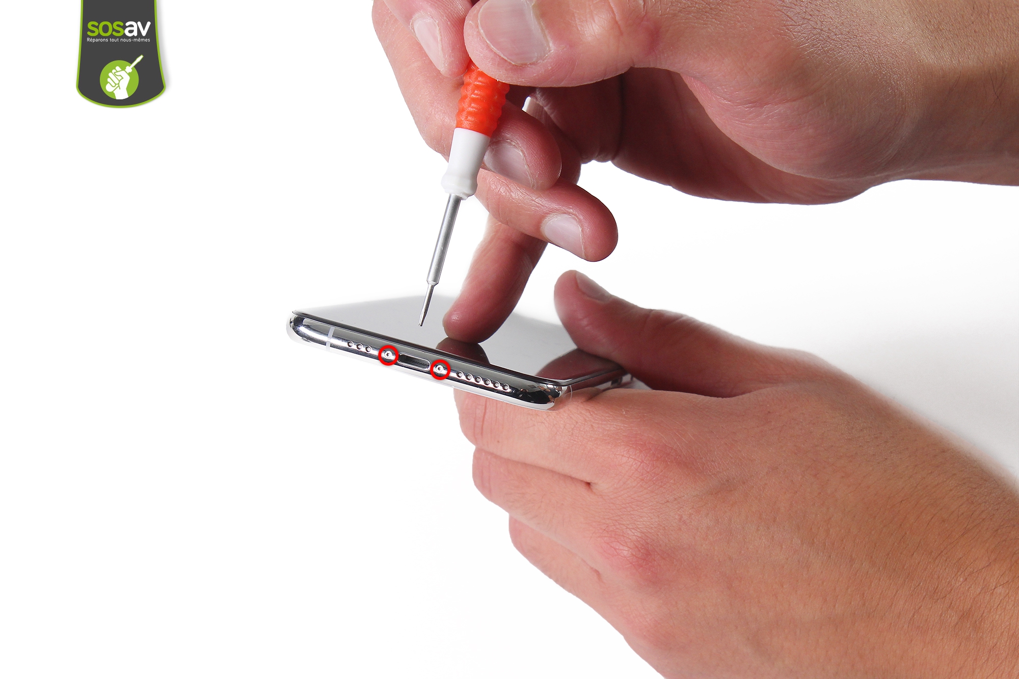

Dévissez ensuite à l'aide du tournevis pentalobe les deux vis entourées en rouge servant à maintenir l'écran sur le châssis.

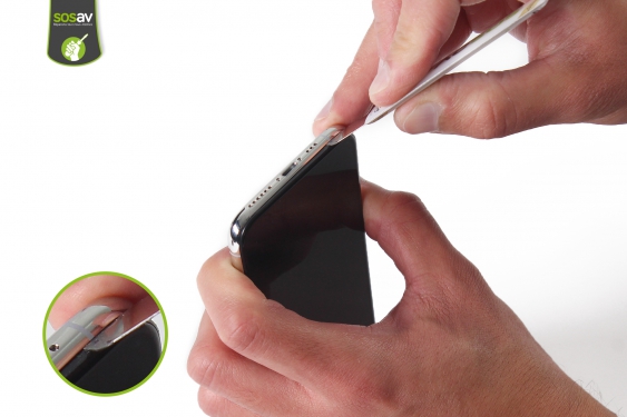

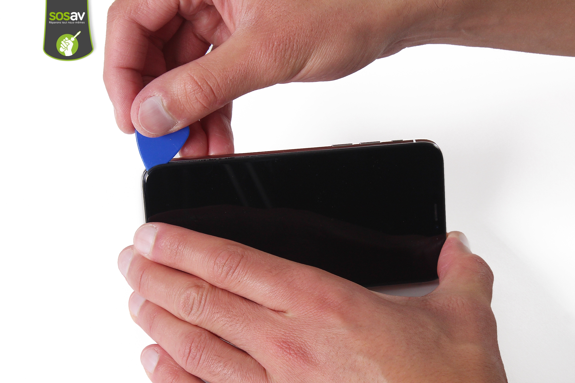

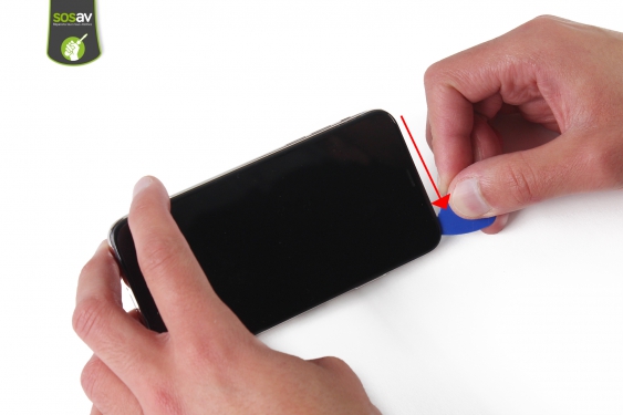

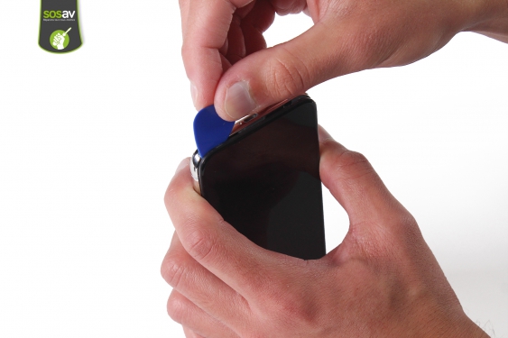

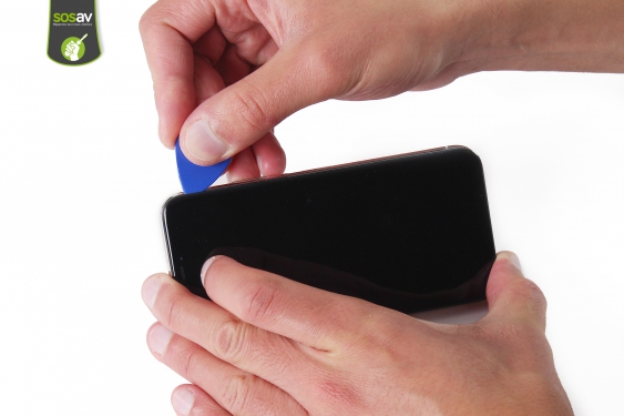

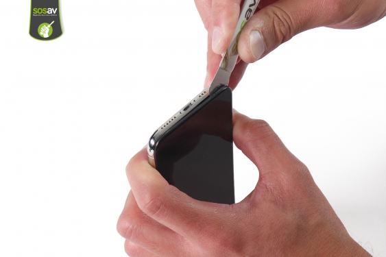

Aidez vous de la spatule iSesamo pour créer une ouverture sur la partie inférieure gauche du téléphone.

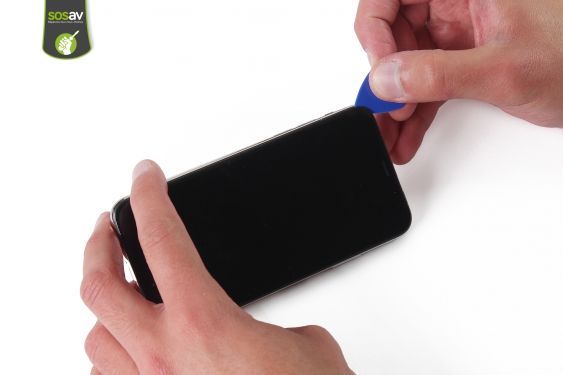

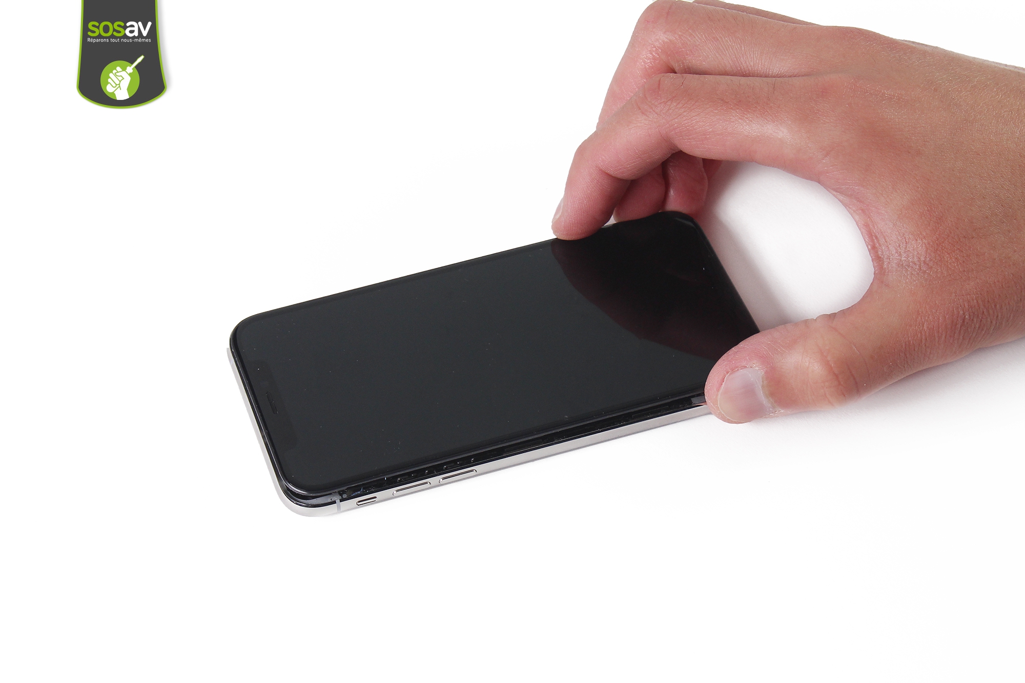

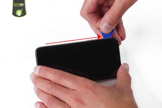

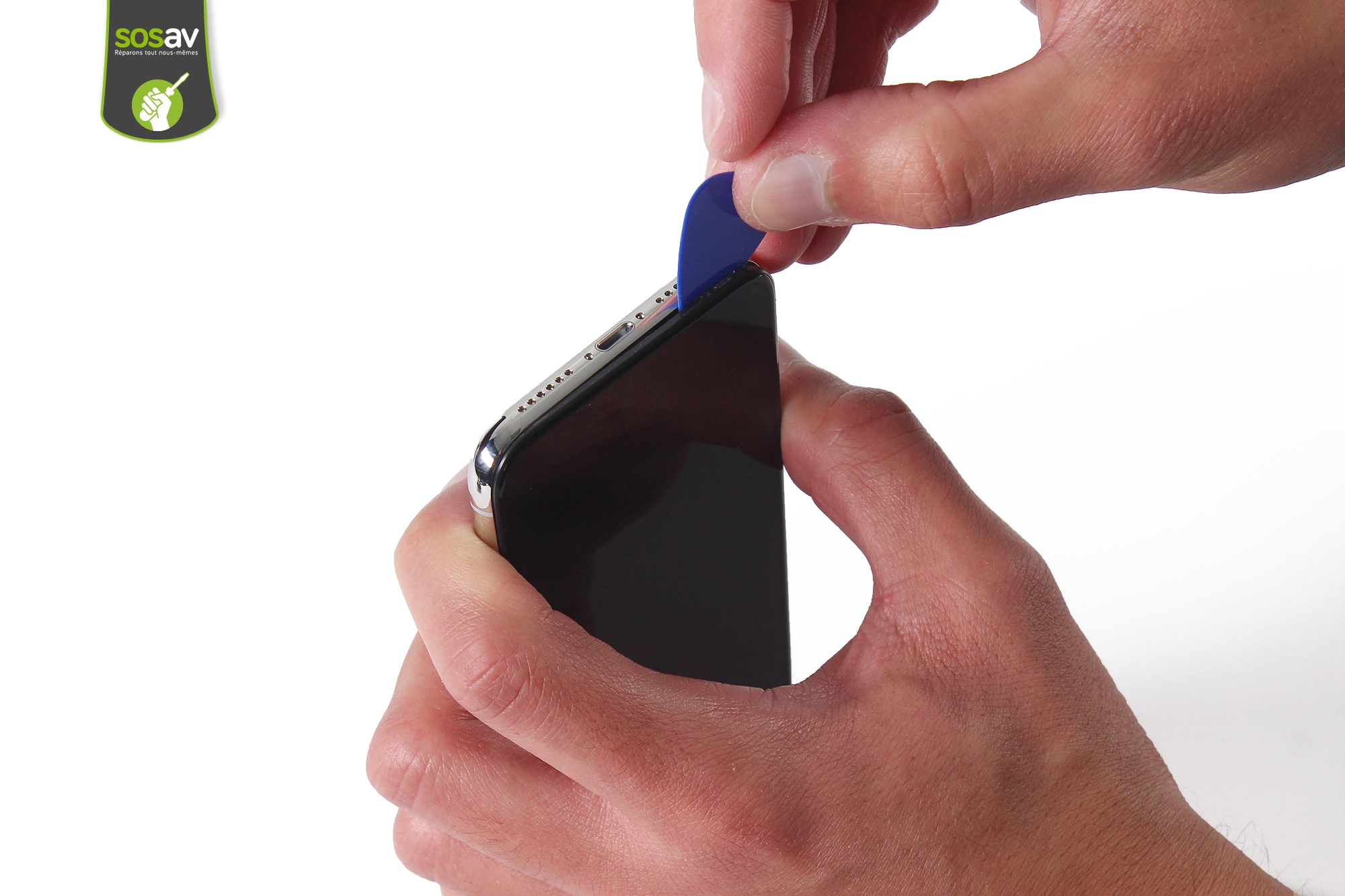

Une fois l'ouverture créée, insérez dans l'interstice un médiator.Glissez le mediator vers la gauche puis remontez le côté droit de l'écran afin de le décoller.
Retirez ensuite le côté gauche de l'écran, toujours à l'aide du médiator.Terminez par la partie supérieure de l'écran.

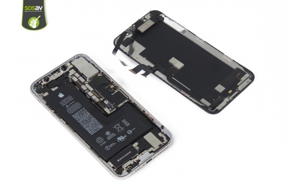

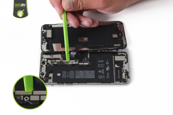

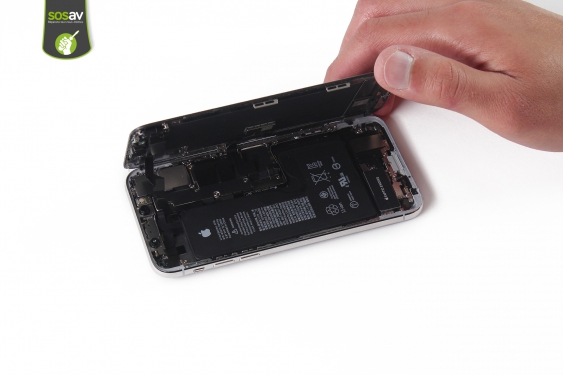

Saisissez l'écran et procédez à son ouverture à la manière d'un livre.Ne tirez pas sur l'écran, ce dernier étant lié à la carte mère par des nappes.

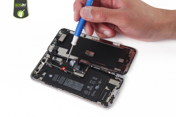

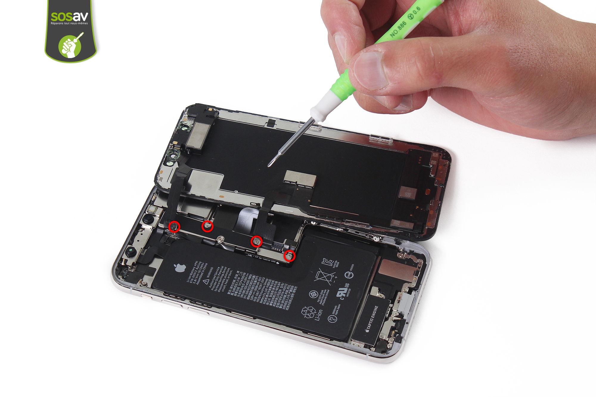

Dévissez les 4 vis entourées en rouge à l'aide du tournevis triwing.
Dévissez les 4 vis entourées en rouge à l'aide du tournevis triwing (photo 1)Dévissez ensuite la vis cruciforme entourée en rouge (photo 2)

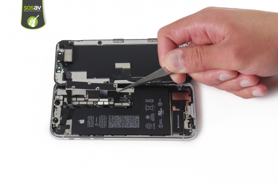

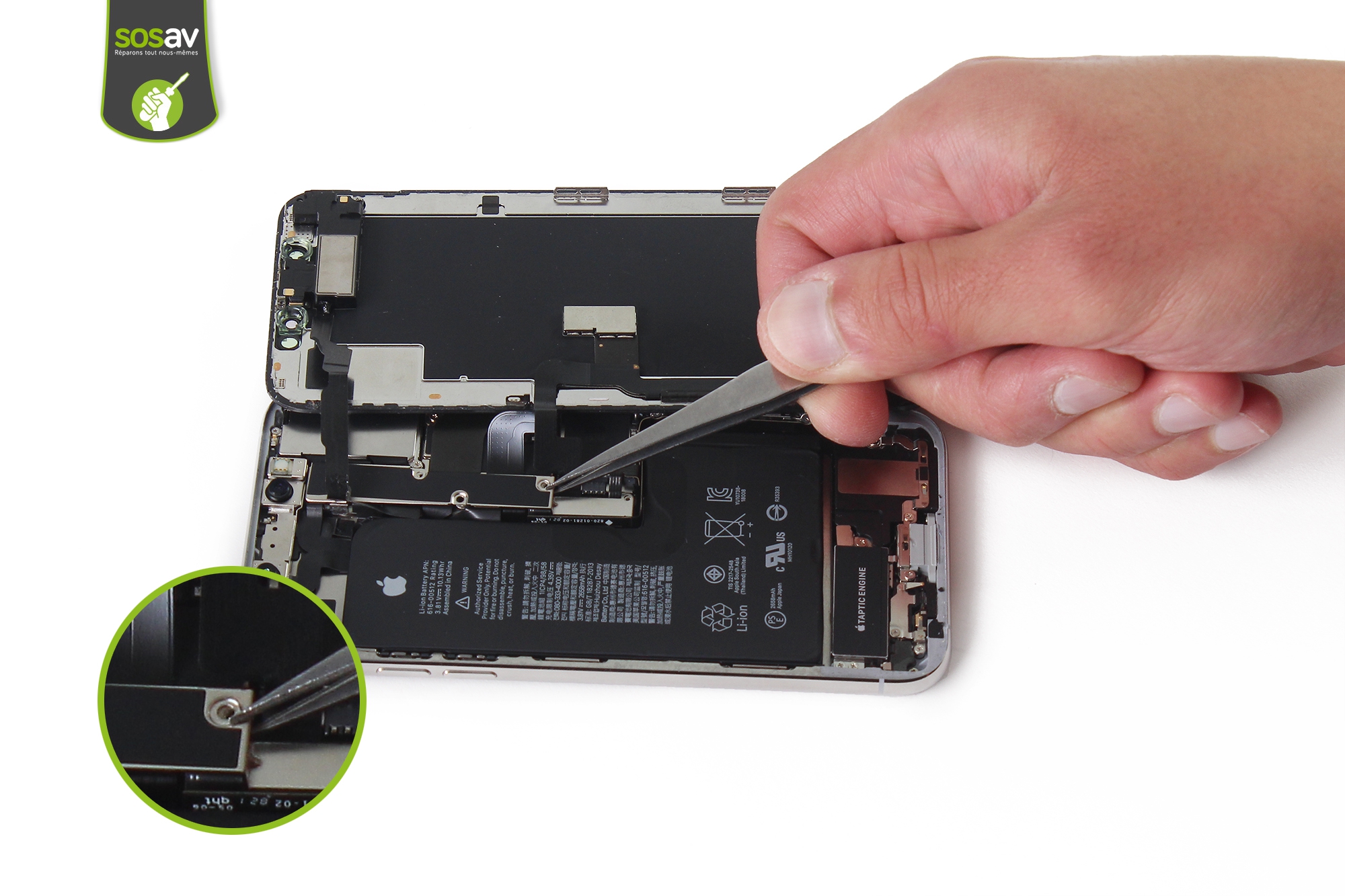

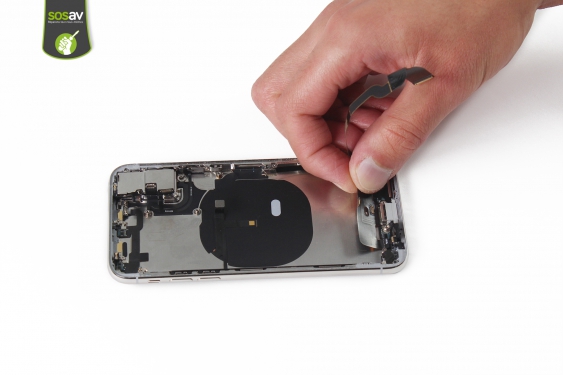

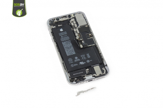

Saisissez la plaque métallique de protection des nappes avec la pince et procédez à son retrait.

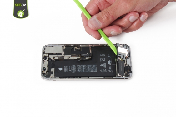

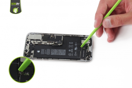

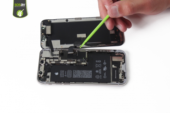

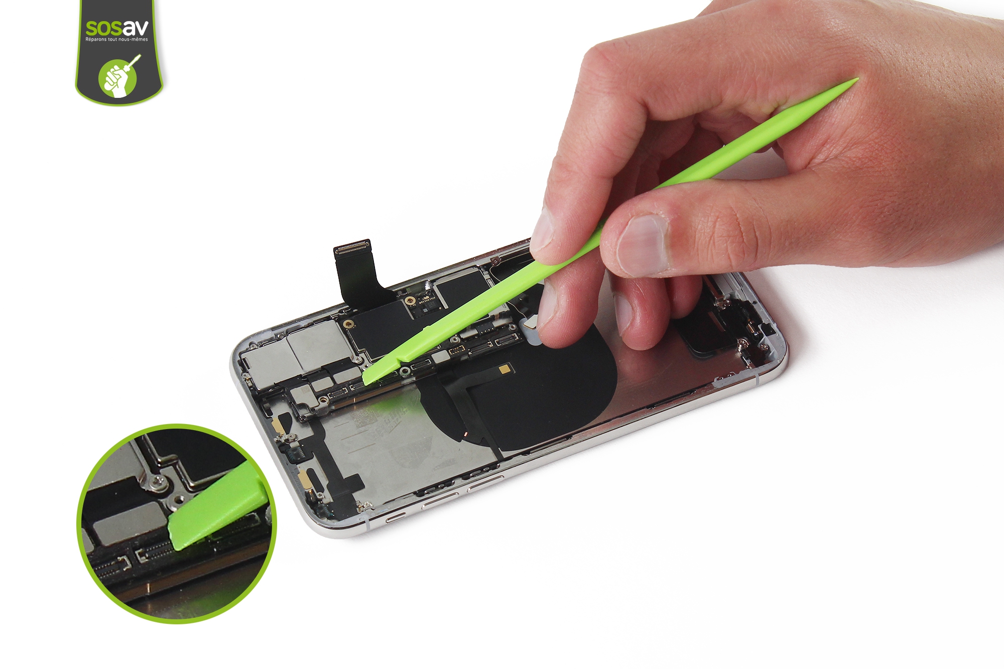

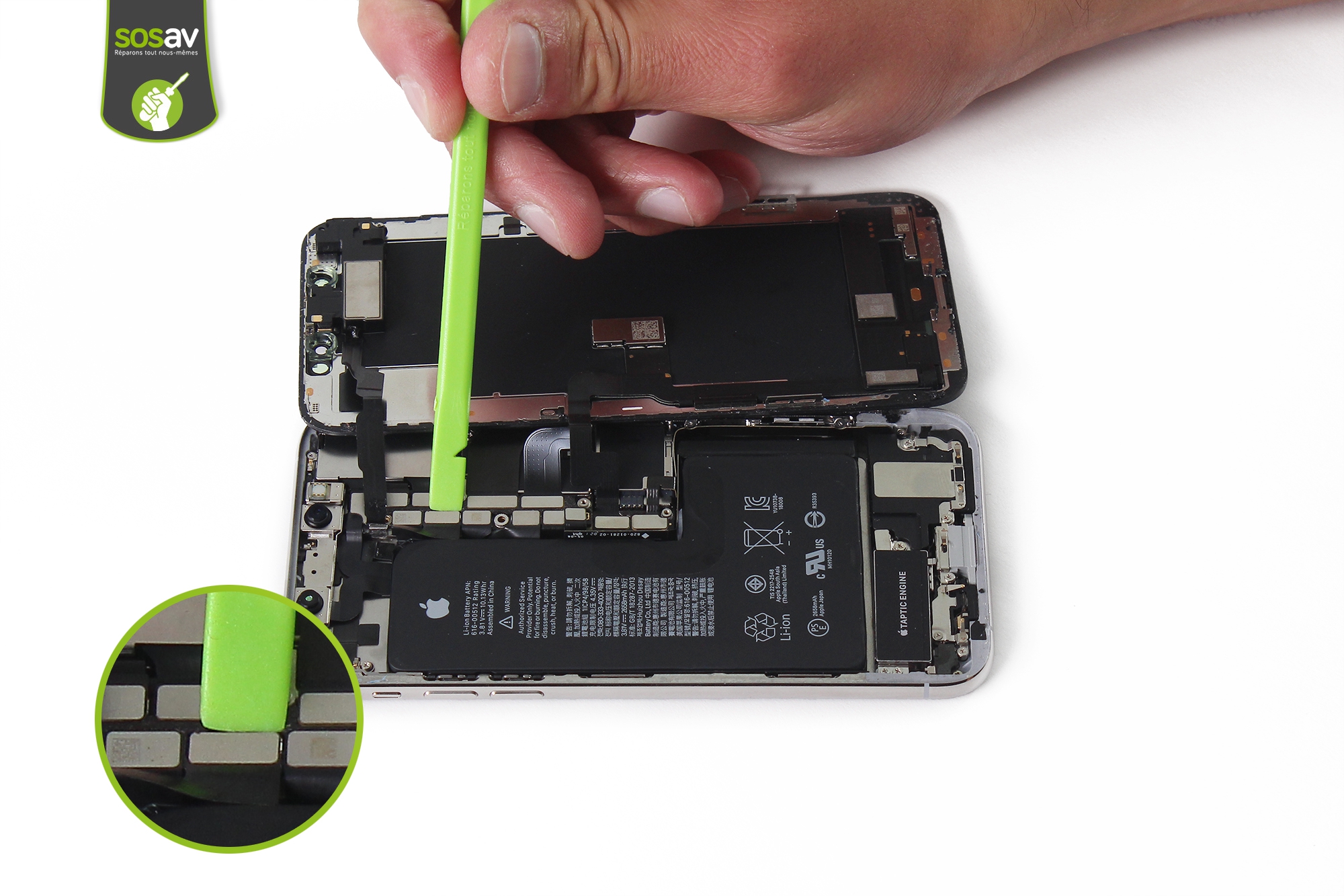

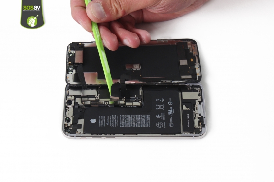

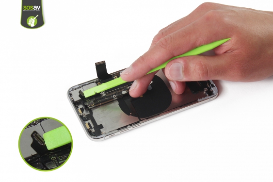

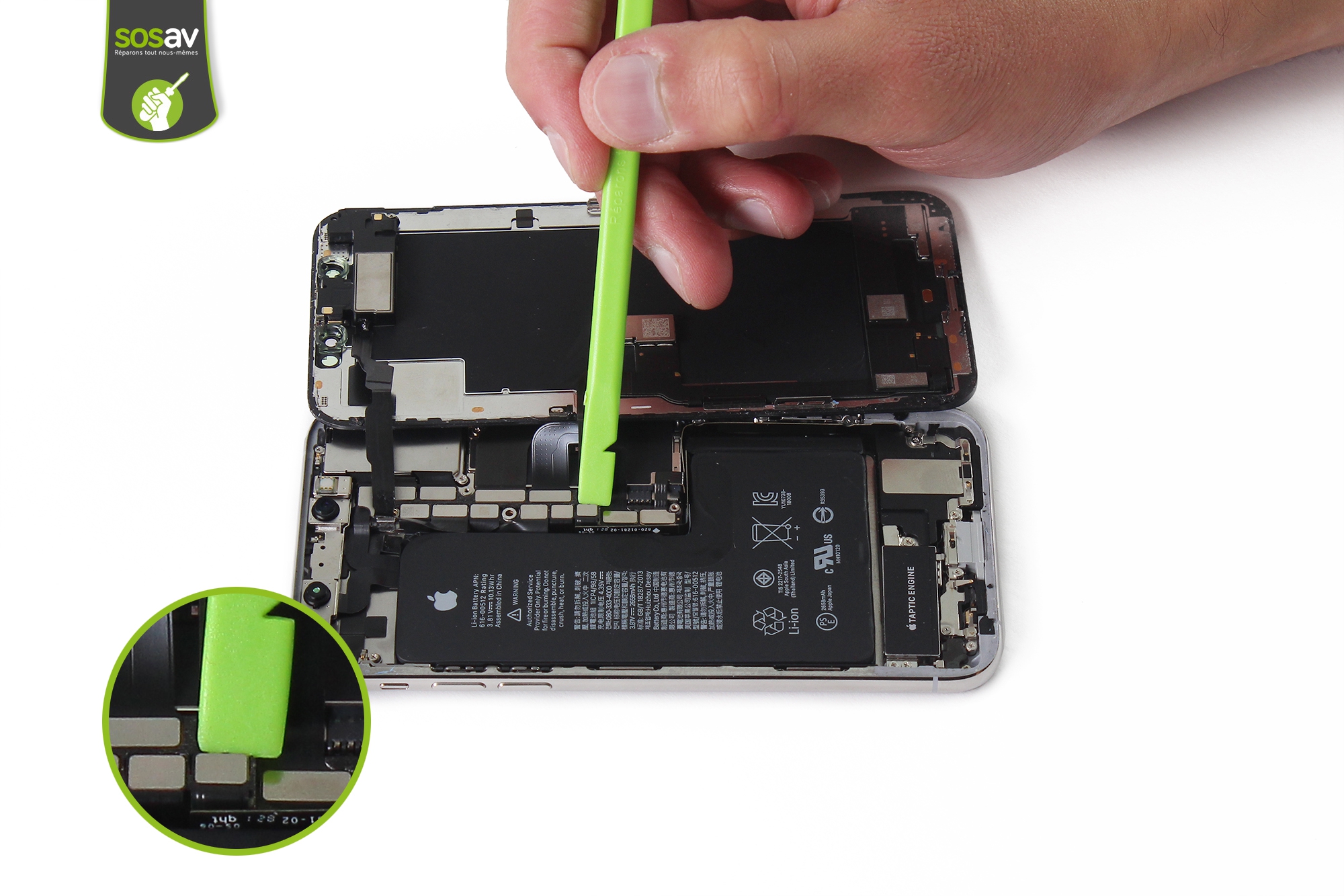

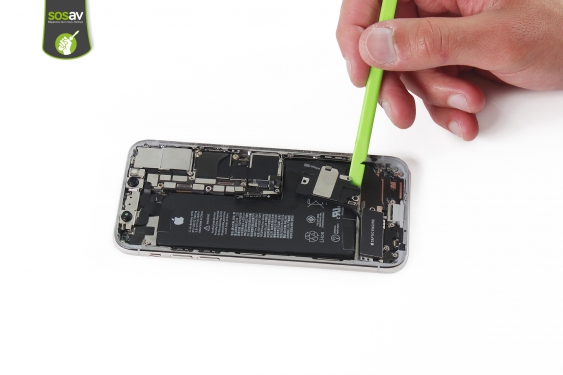

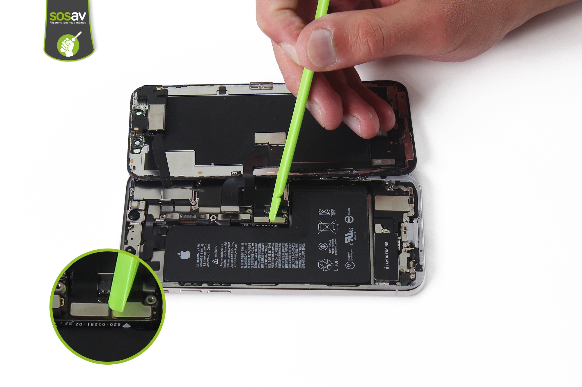

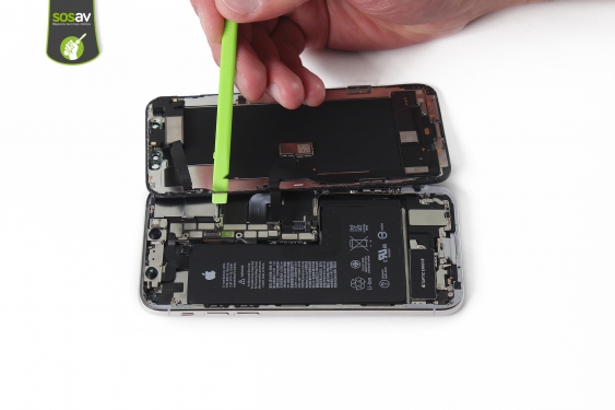

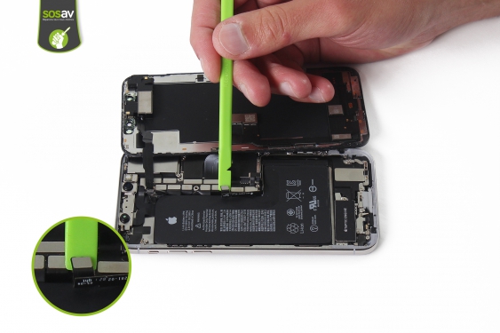

Toujours avec la spatule en nylon, déconnectez ensuite la nappe de la batterie.Cette étape est très importante et doit être respectée pour des raisons de sécurité !
Gardez la spatule en nylon en main et débranchez ensuite la nappe du capteur proximité / luminosité / truetone et haut-parleur interne.Déconnectez ensuite délicatement la première nappe de liaison de l'écran.
Poursuivez en déconnectant la seconde nappe écran.Saisissez l'écran et extrayez-le.

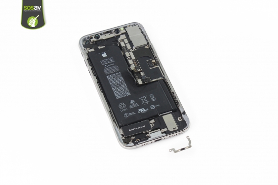

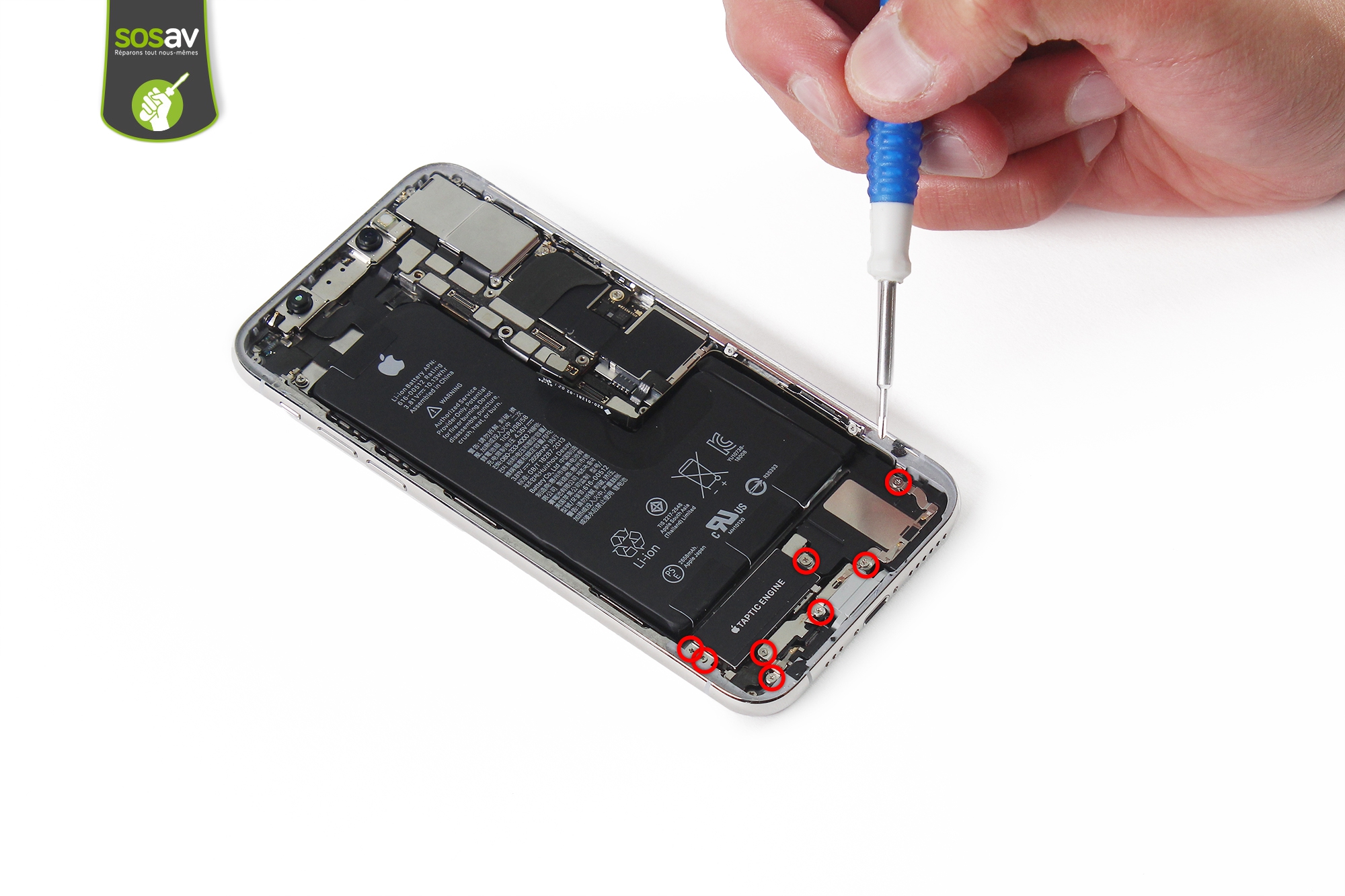

Dévissez les 8 vis entourées en rouge maintenant l'ensemble taptic engine et haut-parleur externe.

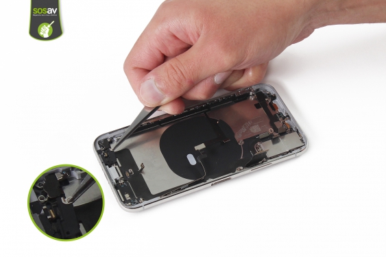

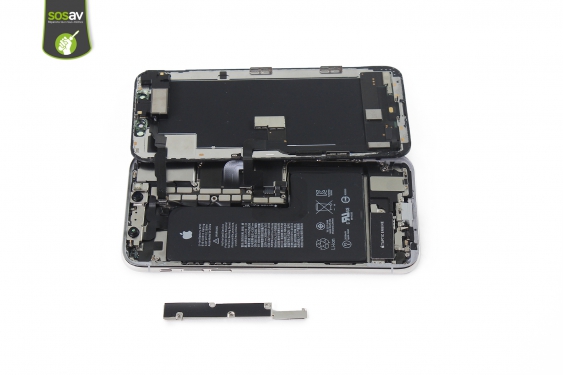

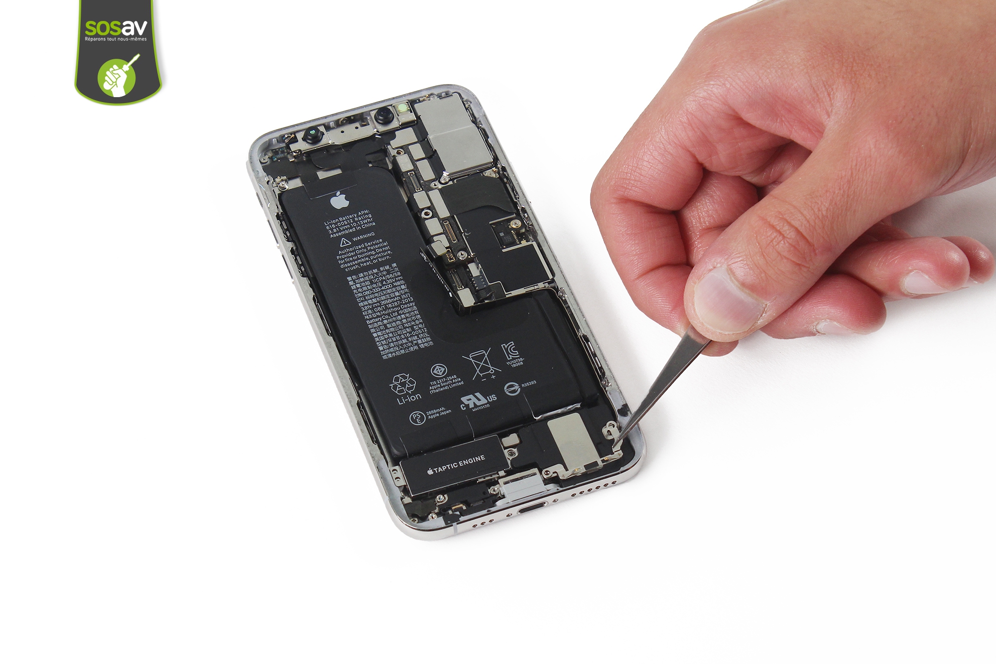

A l'aide de la pince saisissez l'élement métallique gauche et ôtez-le.
Répétez la même opération, cette fois-ci sur l'élement de droite.

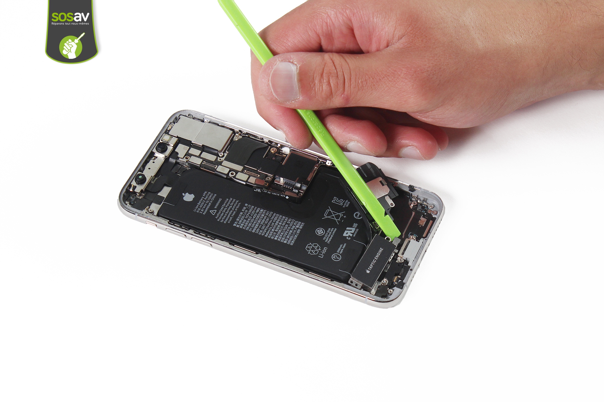

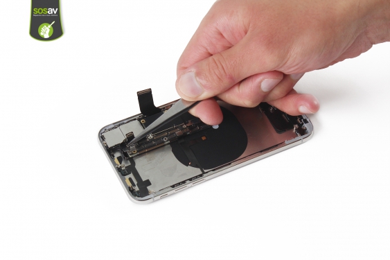

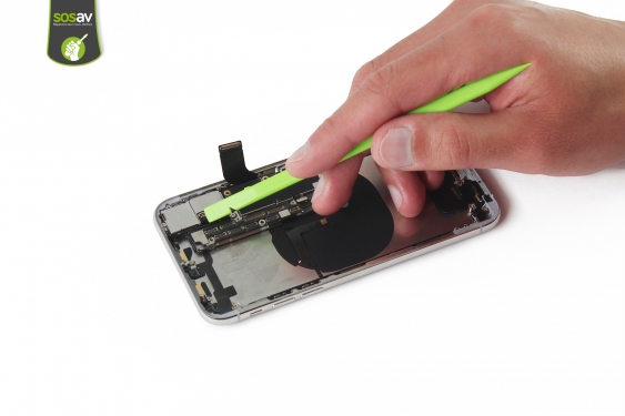

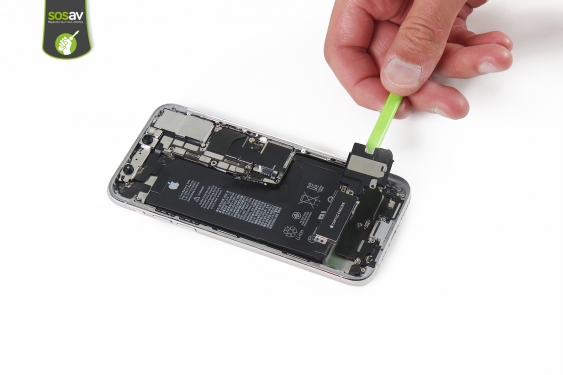

Utilisez la spatule en nylon pour débrancher le taptic engine.

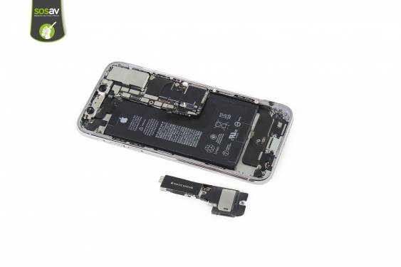

Sortez l'ensemble taptic engine + haut-parleur externe avec la spatule en nylon et décalez le haut-parleur externe légèrement comme sur la photo numéro 3 de cette étape.
Déconnectez enfin l'ensemble taptic engine + haut-parleur externe avec la spatule en nylon.Procédez à son retrait.

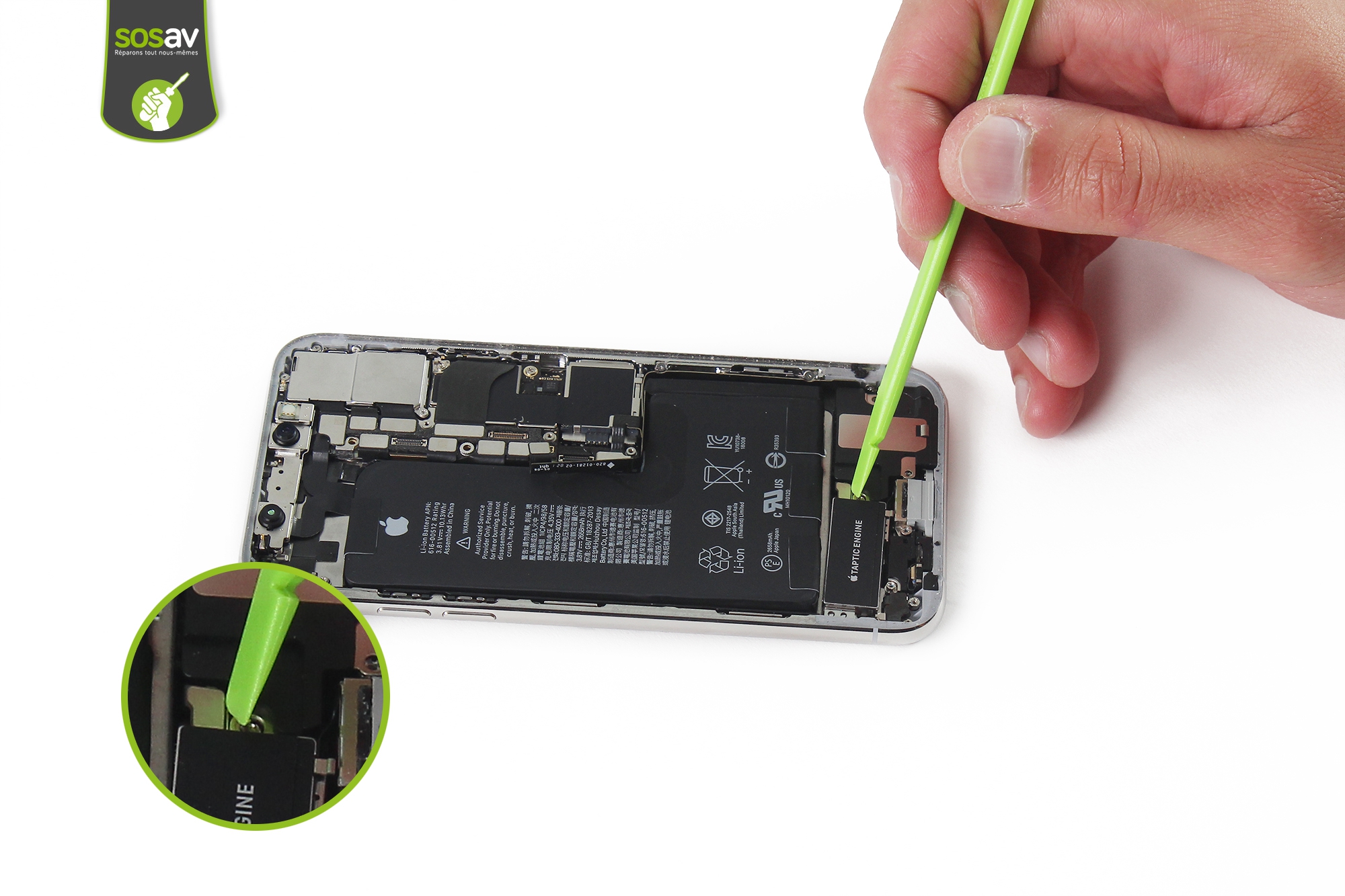

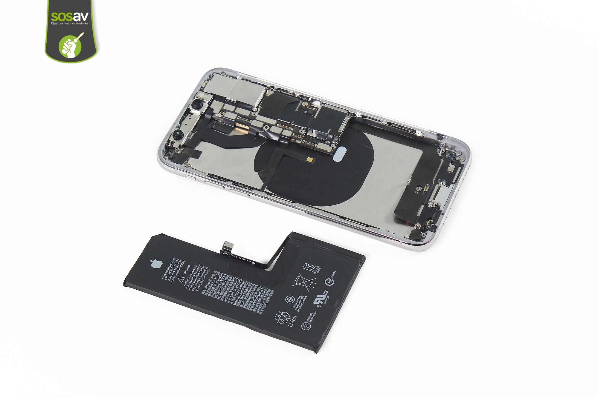

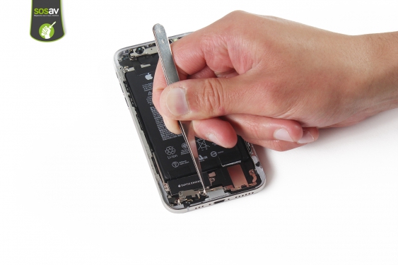

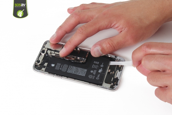

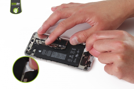

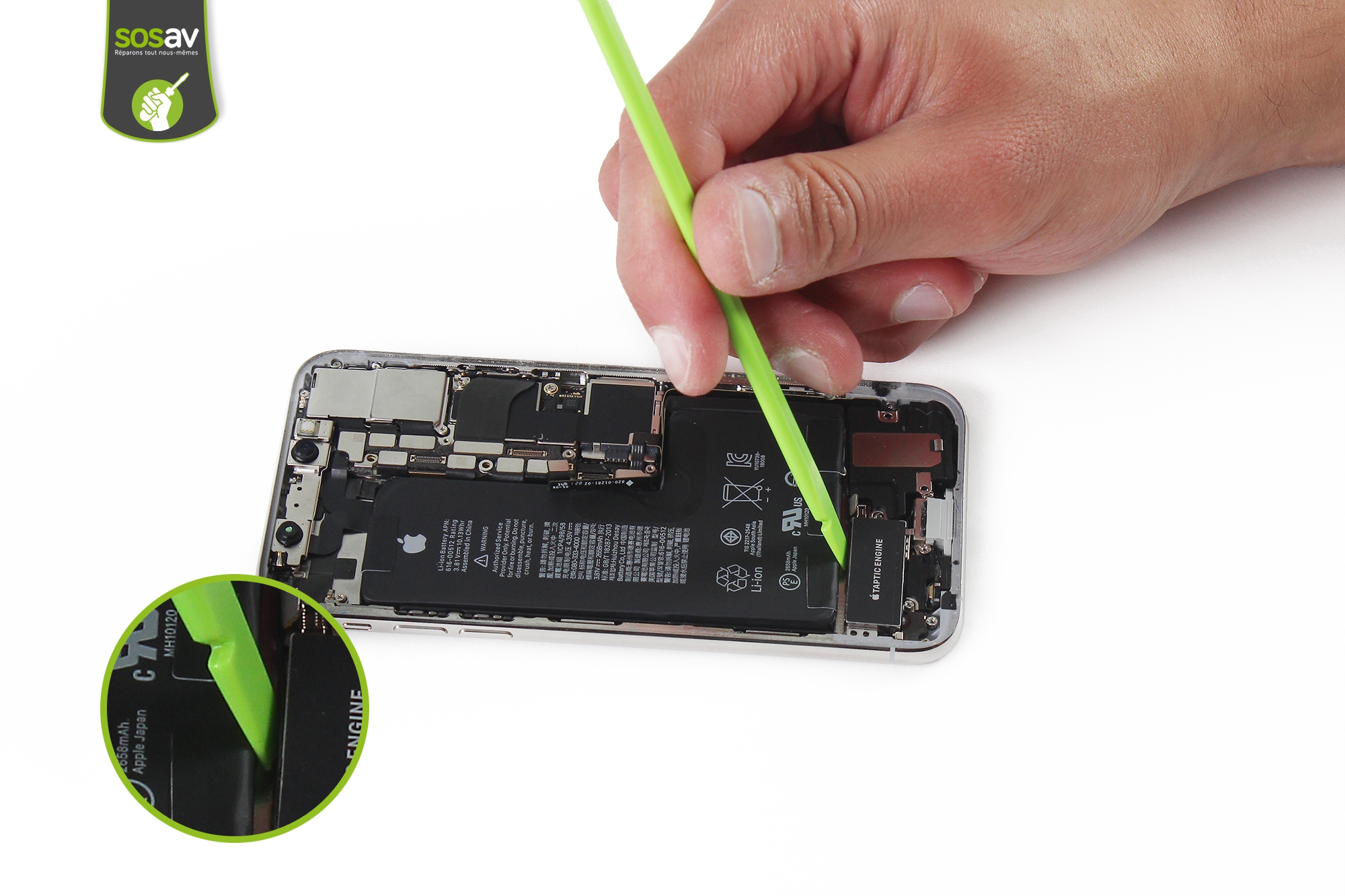

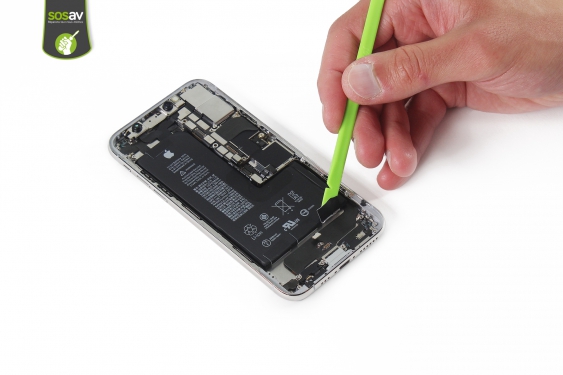

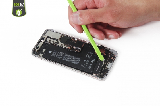

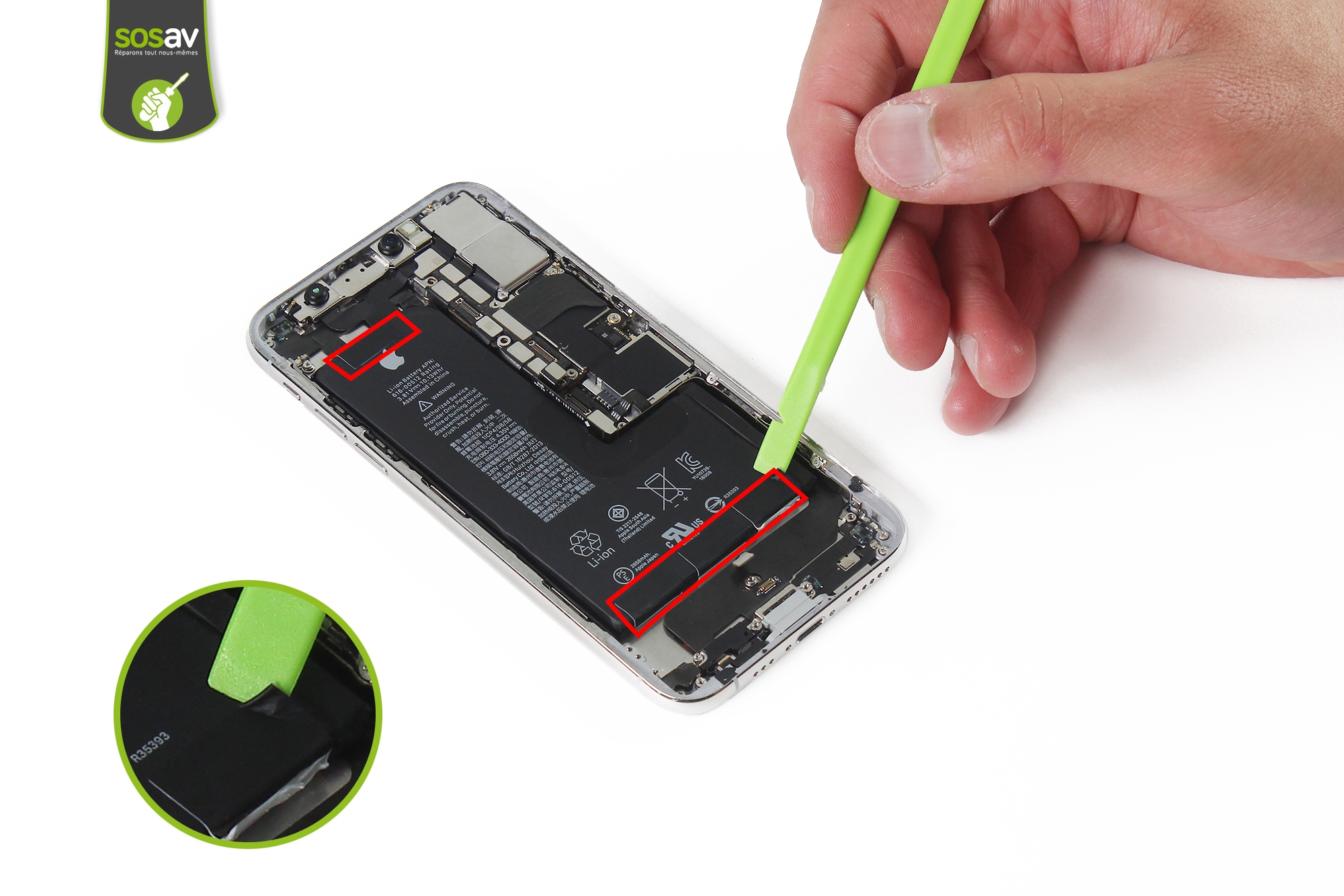

Positionnez la spatule en nylon dans l'encoche de l'autocollant batterie et tirez doucement dessus afin de le sortir un peu.Saisissez l'adhésif et tirez dessus.Répétez l'opération pour les trois autres adhésifs restants.

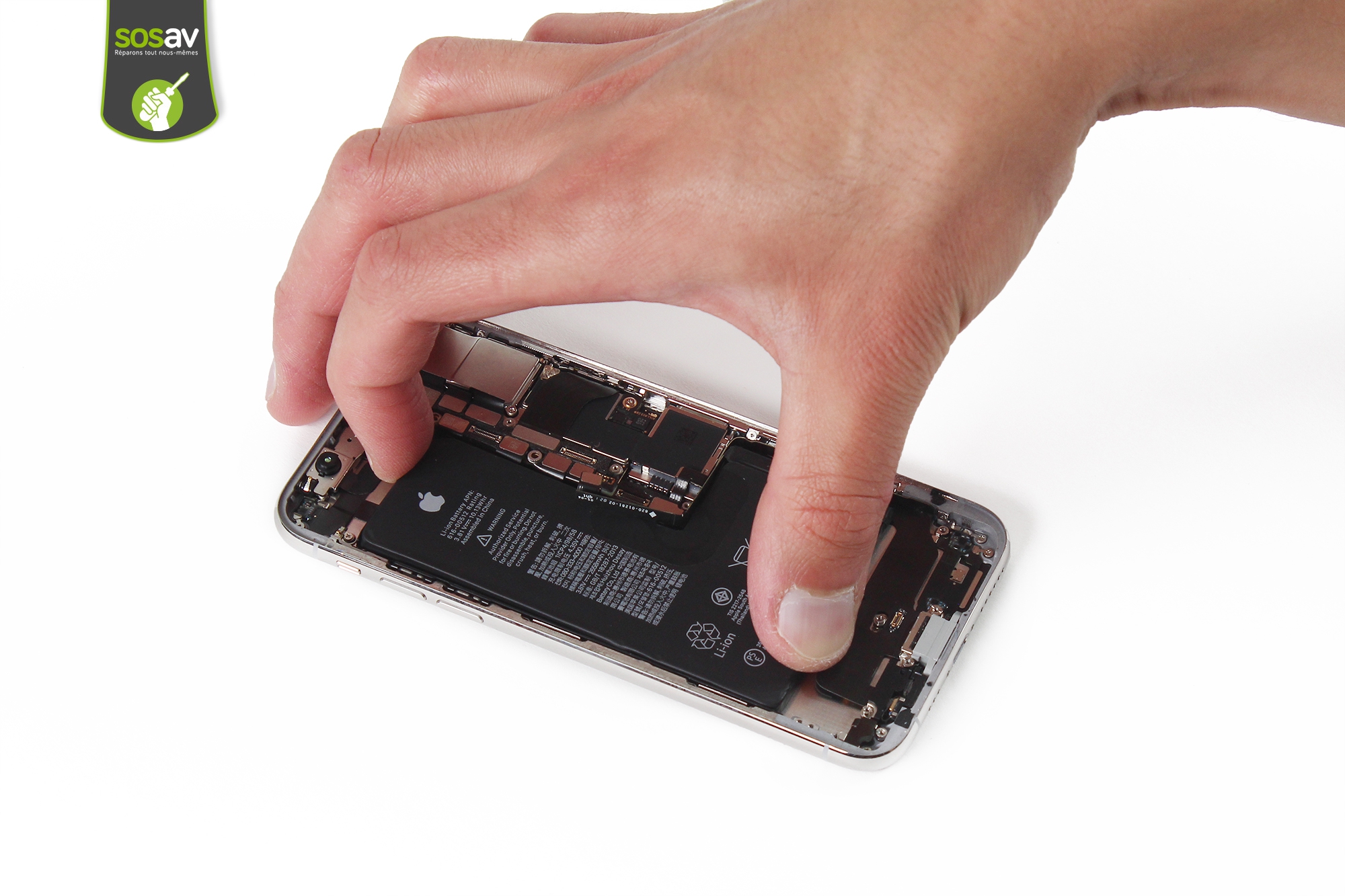

Saisissez ensuite la batterie et retirez-la.
La batterie iPhone XS est désormais démontée.

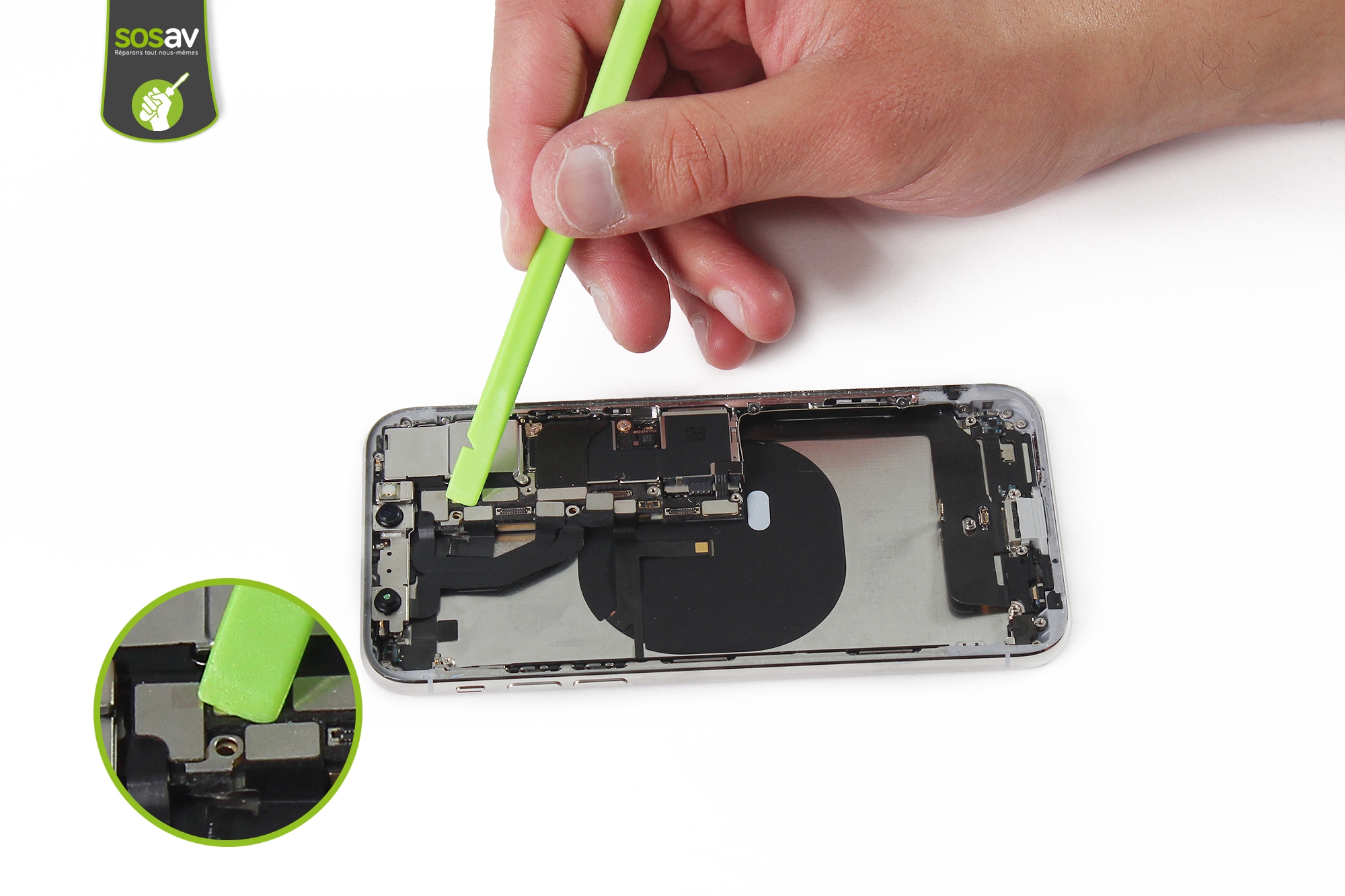

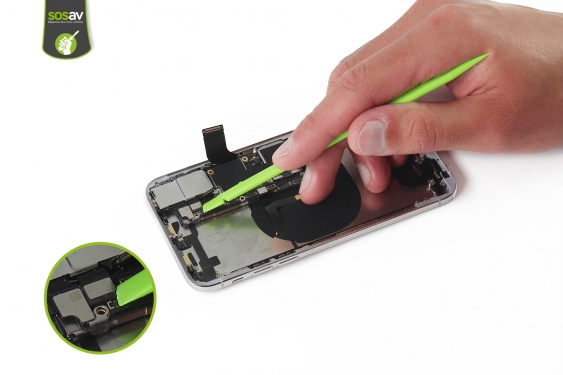

Déconnectez les 2 nappes de liaison principales de l'ensemble caméra FaceID avec la spatule en nylon.
Etape 25
Poursuivez en déconnectant ensuite la dernière nappe du bloc FaceID.
Etape 26

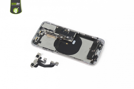

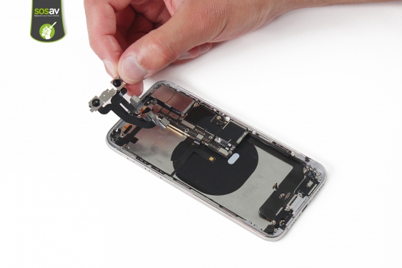

Faites doucement levier sur le bloc caméra FaceID et procédez à son retrait.
Etape 27

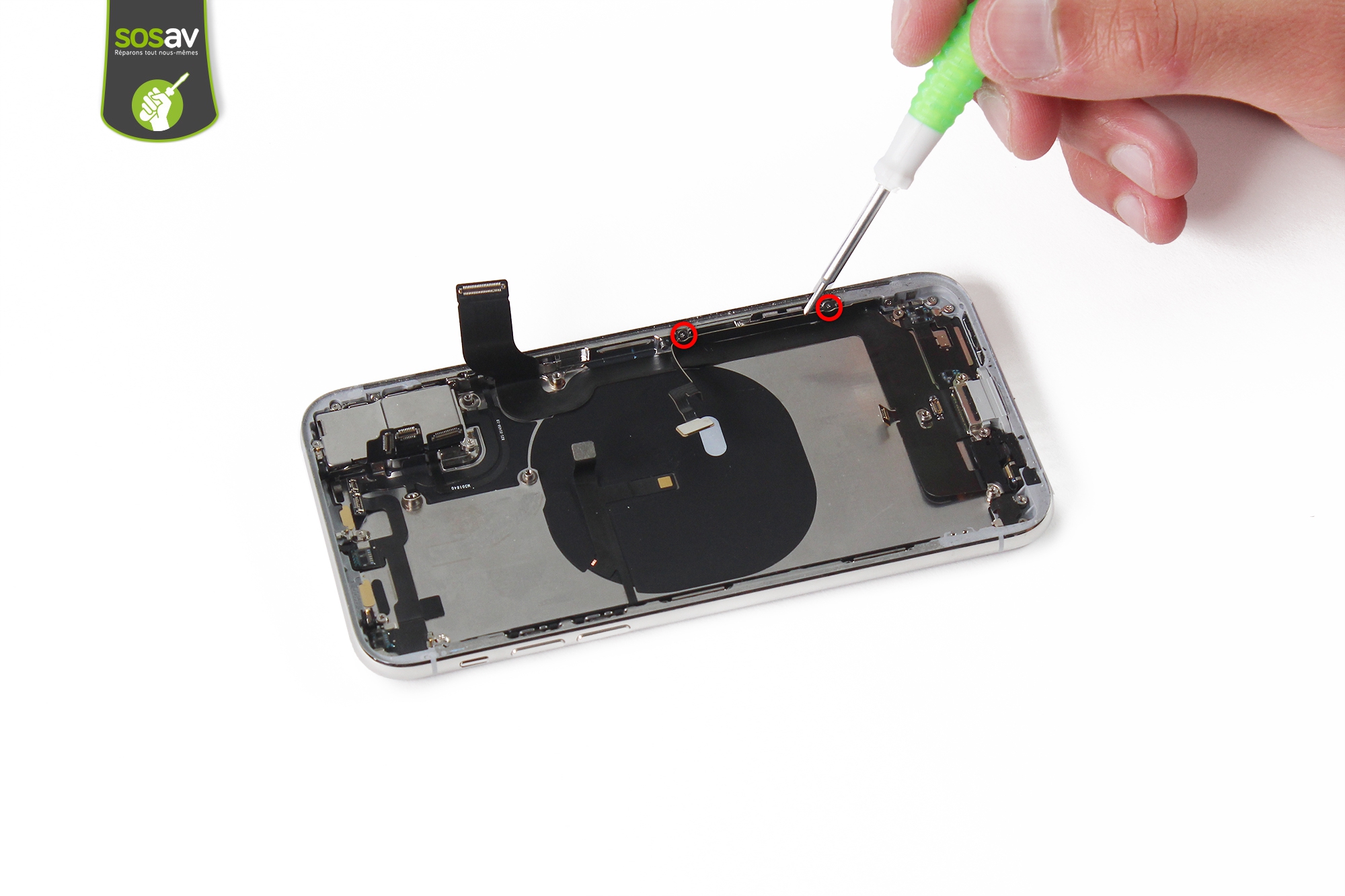

Enlevez les deux vis entourées en rouge maintenant la carte mère.

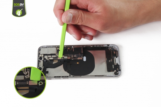

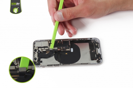

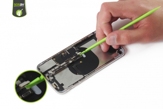

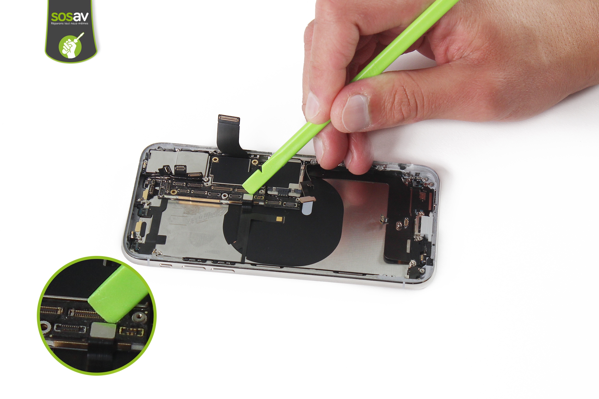

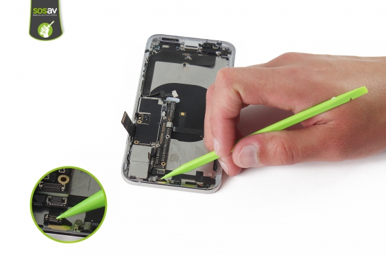

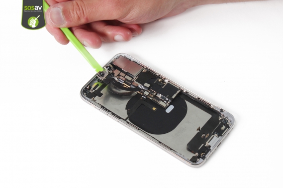

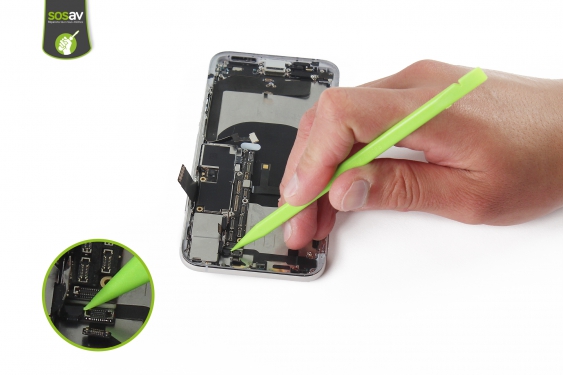

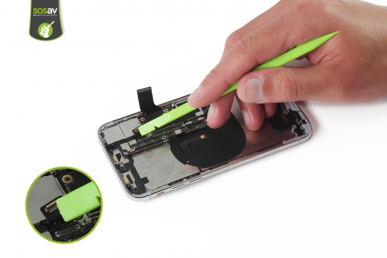

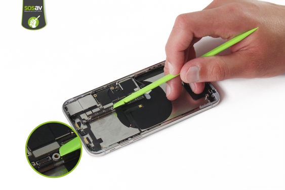

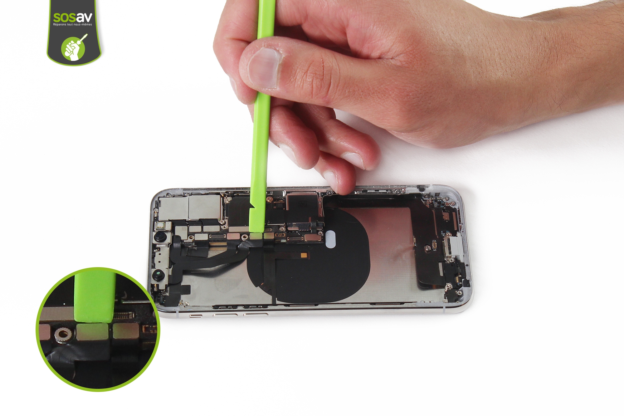

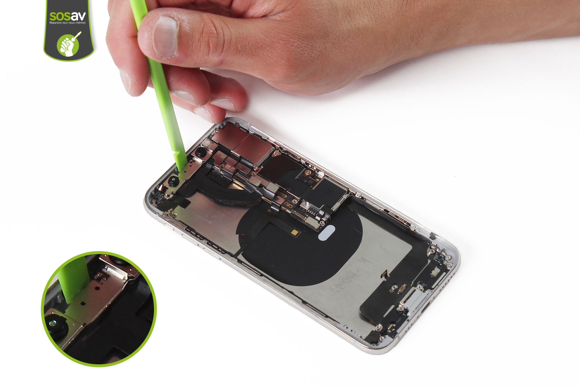

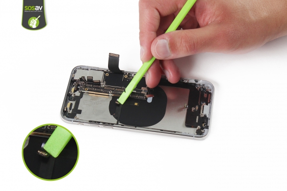

Déconnectez tour à tour la nappe antenne, puis la nappe de liaison du connecteur de charge.
Etape 29

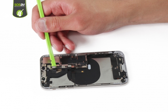

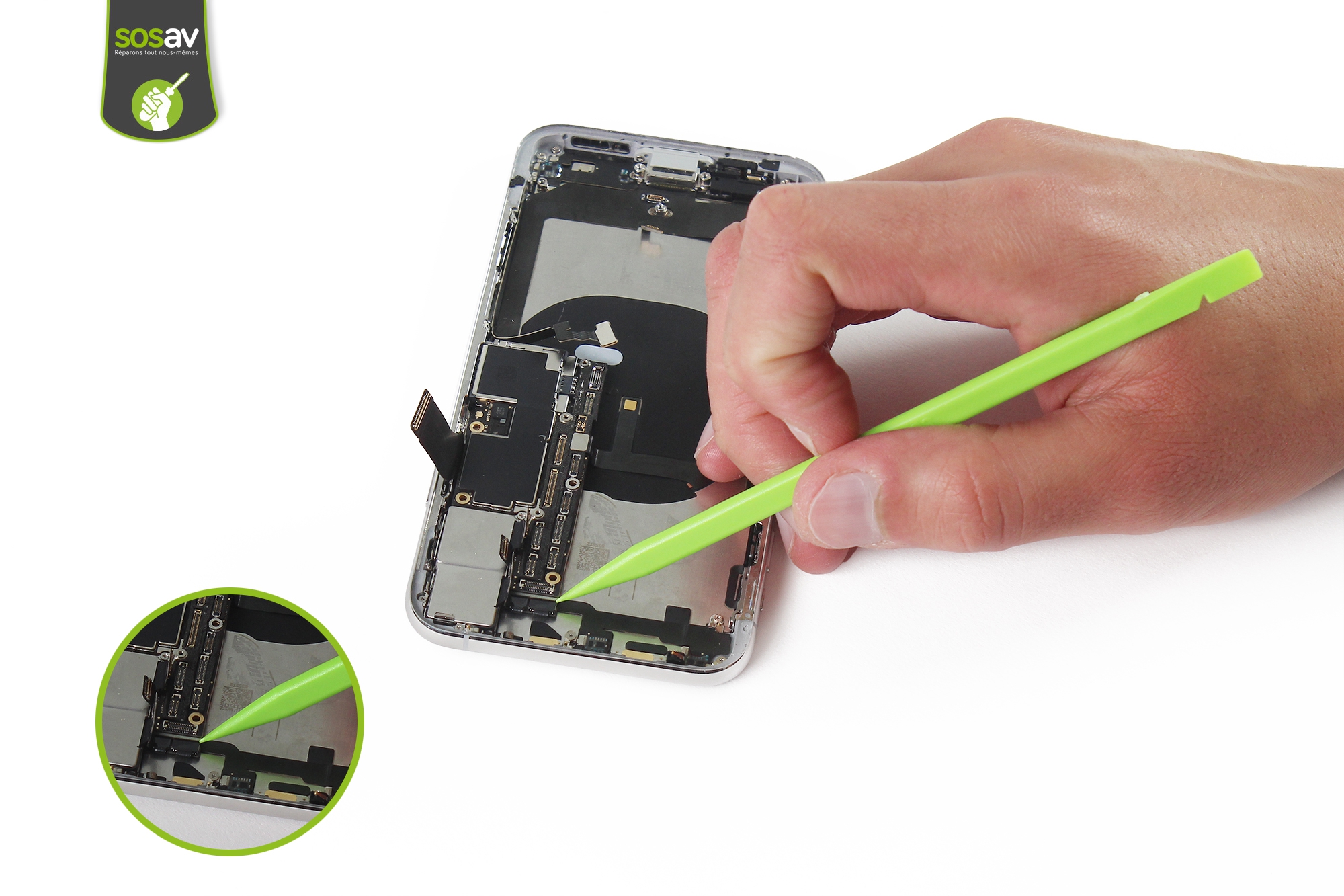

Gardez la spatule en nylon pour déconnecter ensuite la première nappe de liaison caméra arrière puis la nappe bouton power/flash.
Etape 30
Déconnectez enfin la dernière nappe de liaison de la caméra arrière.
Etape 31

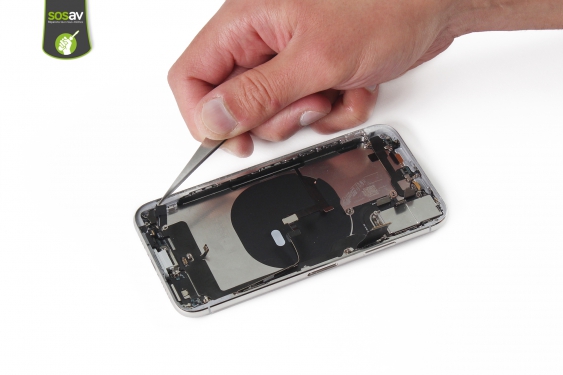

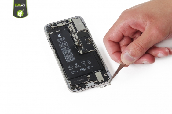

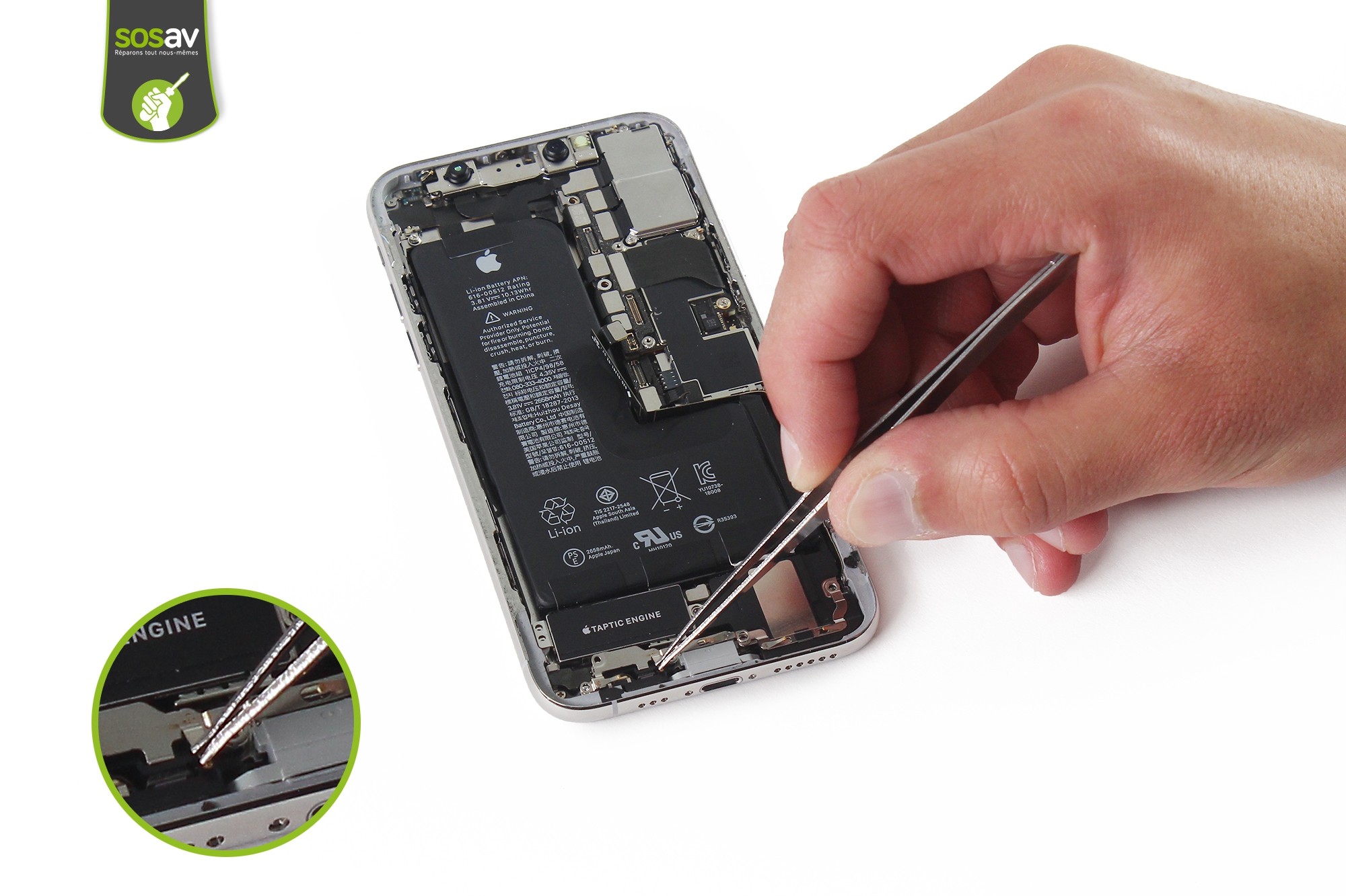

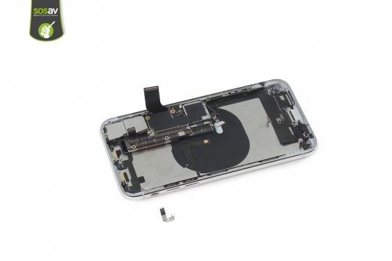

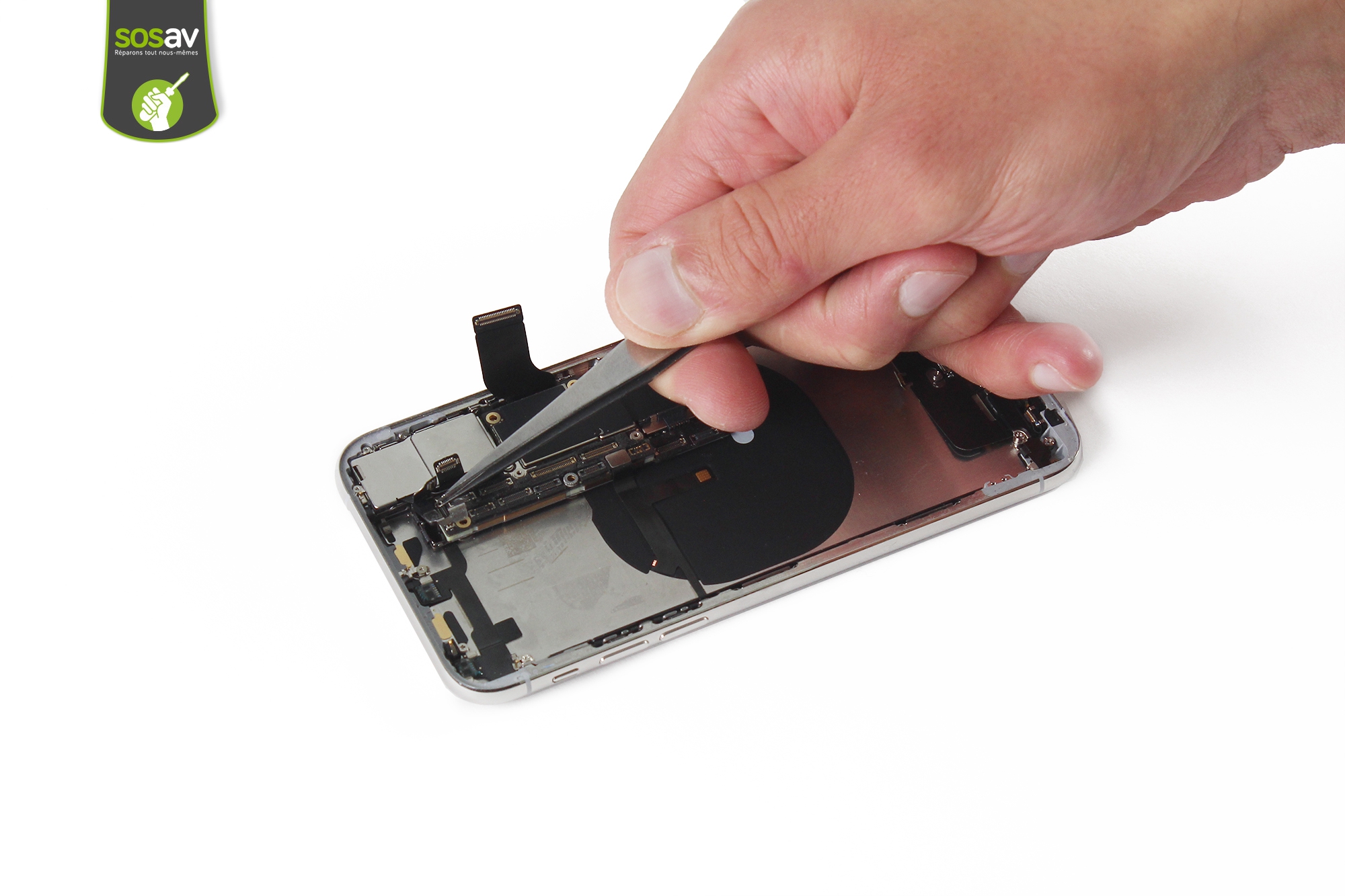

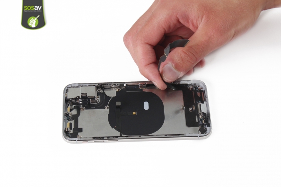

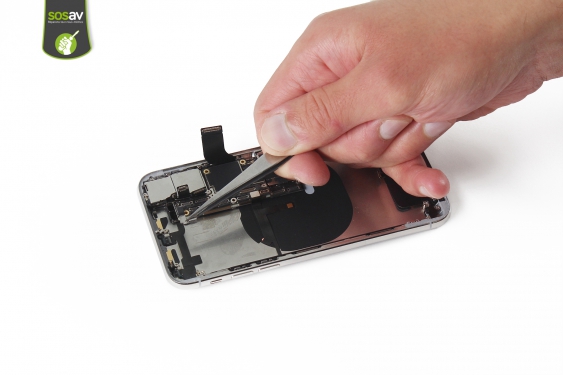

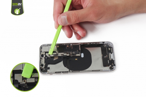

Saisissez l'élement métallique de maintien carte mère et retirez-le avec la pince.
Etape 32

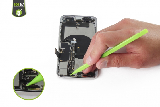

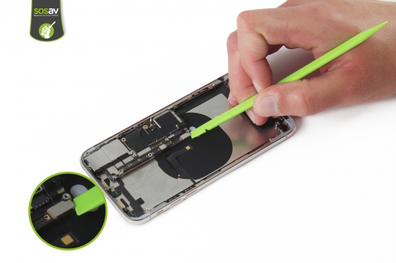

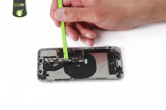

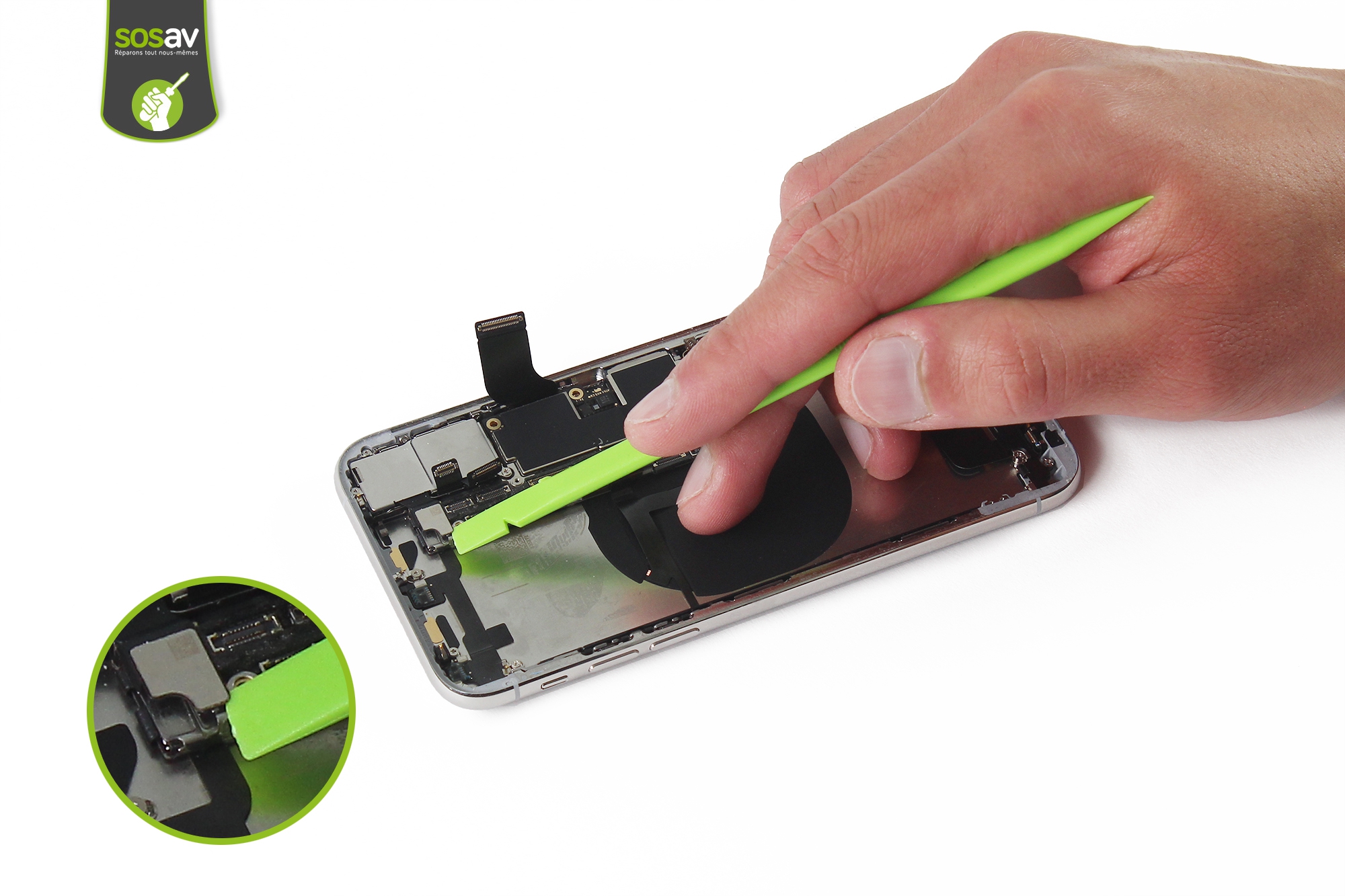

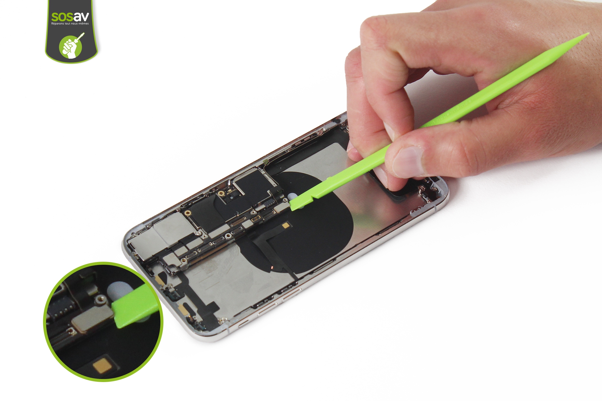

Débranchez ensuite les nappes antennes à l'aide de la pointe de la spatule en nylon.
Etape 33
Déconnectez la nappe antenne NFC à l'aide de la spatule en nylon.
Etape 34

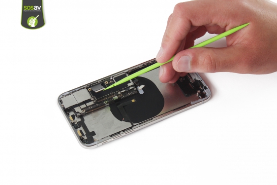

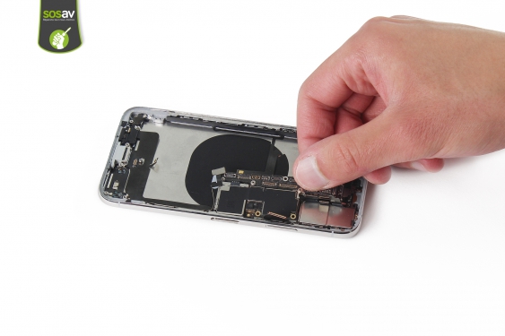

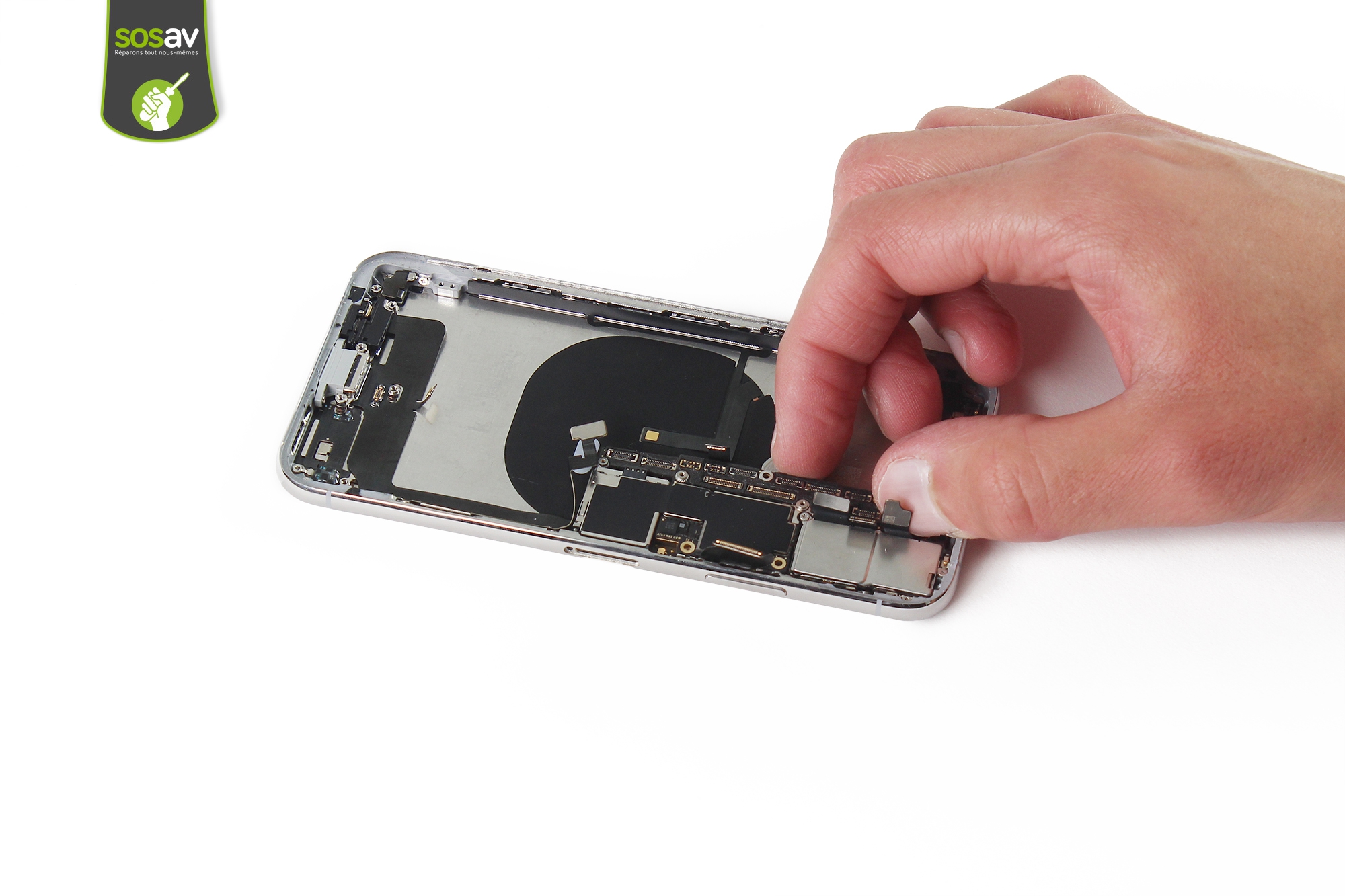

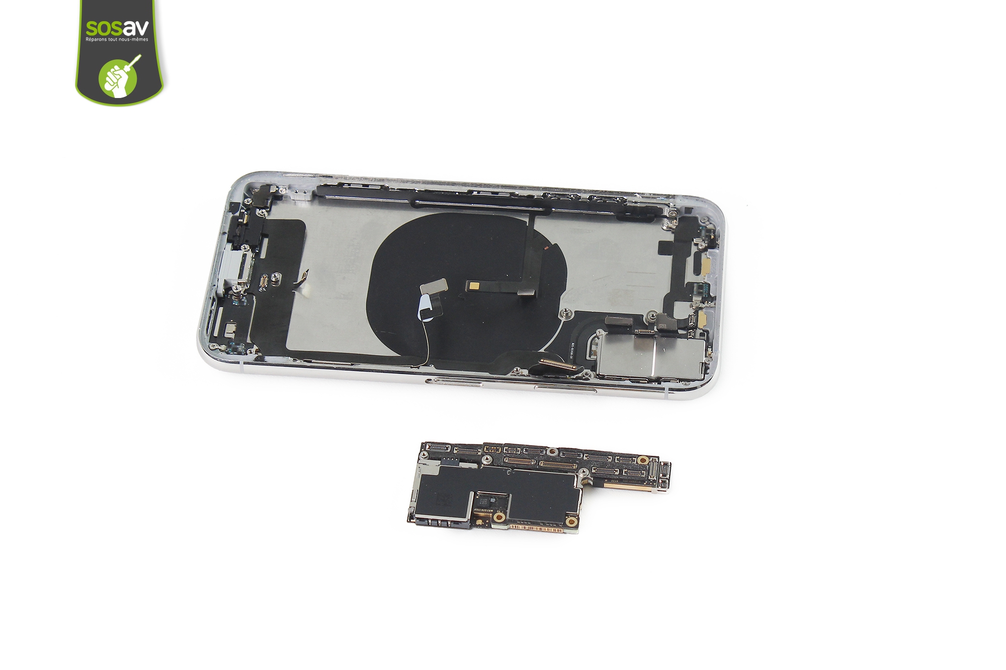

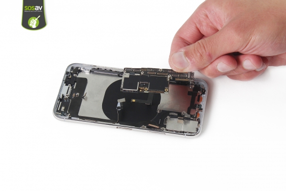

Saisissez la carte mère et enlevez-la.
Etape 35
La carte mère iPhone XS est désormais démontée.

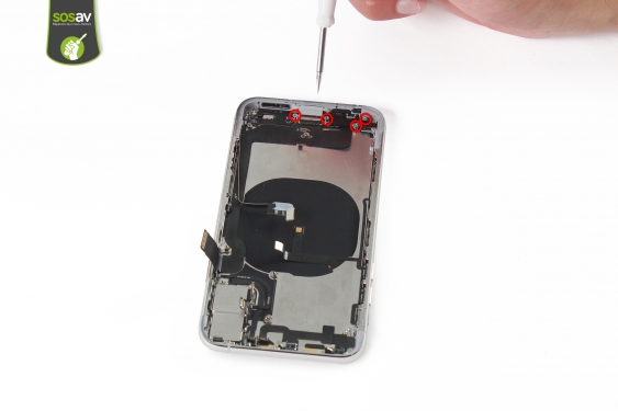

Dévissez toutes les vis entourées en rouge sur les 4 photos de cette étape.

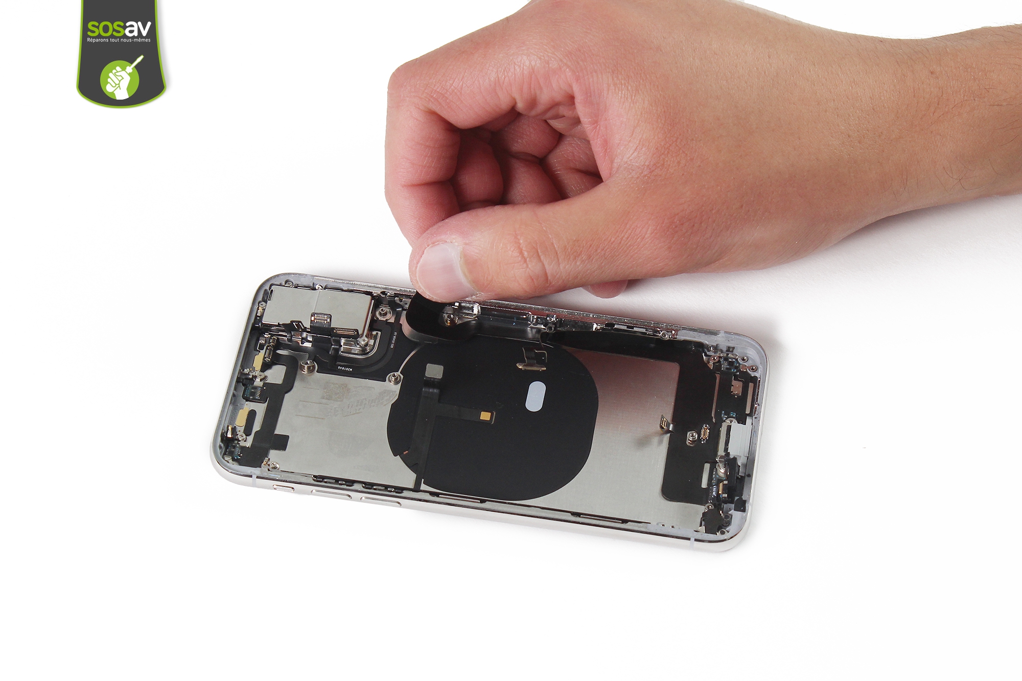

Saisissez l'élement plastique à l'aide de la pince et procédez à son retrait.

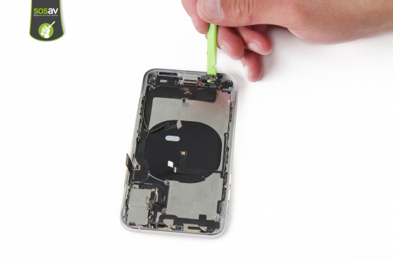

Sortez ensuite le support microphone de son logement à l'aide de la spatule en nylon.

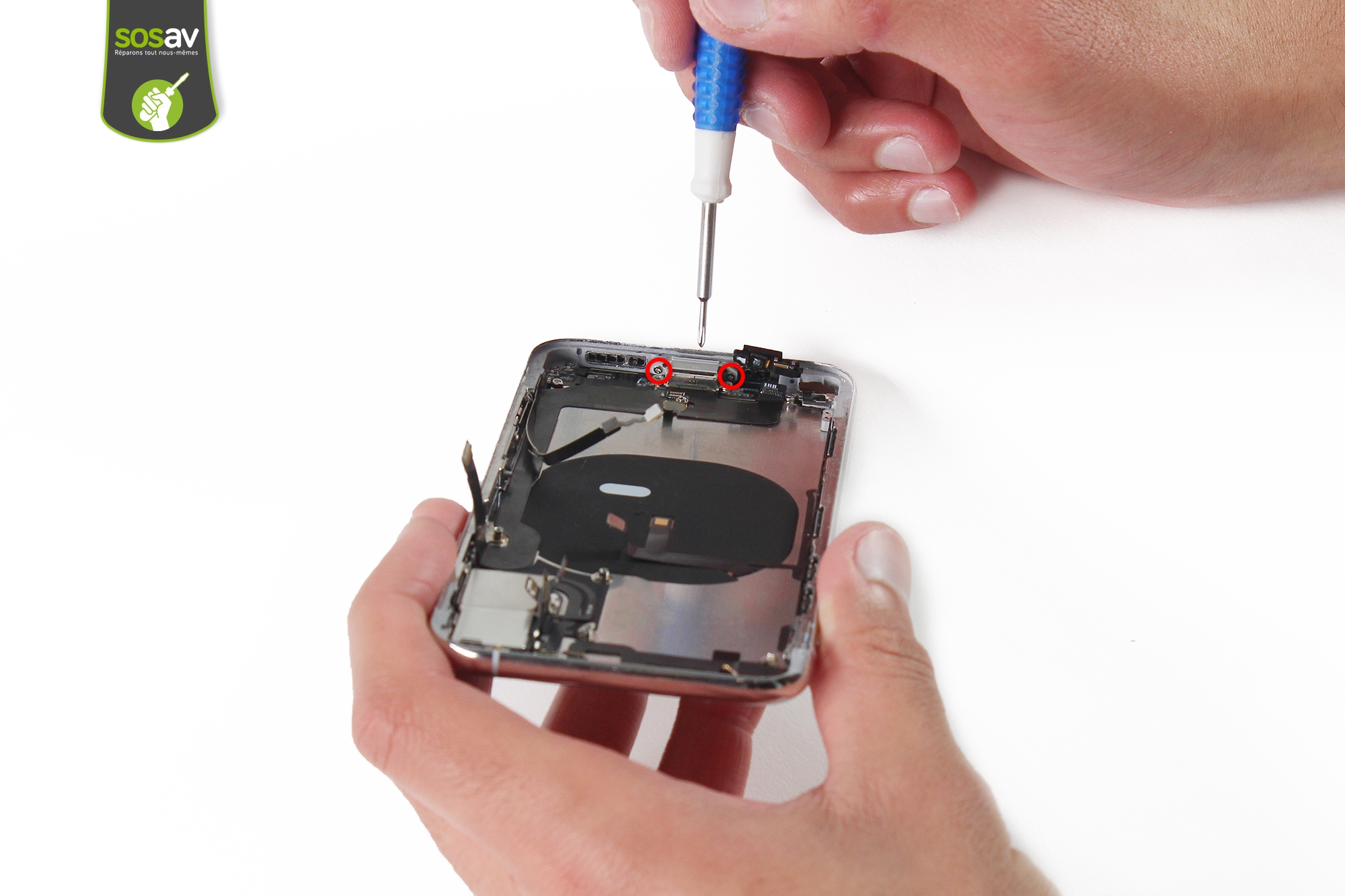

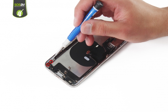

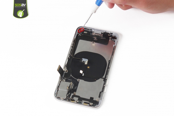

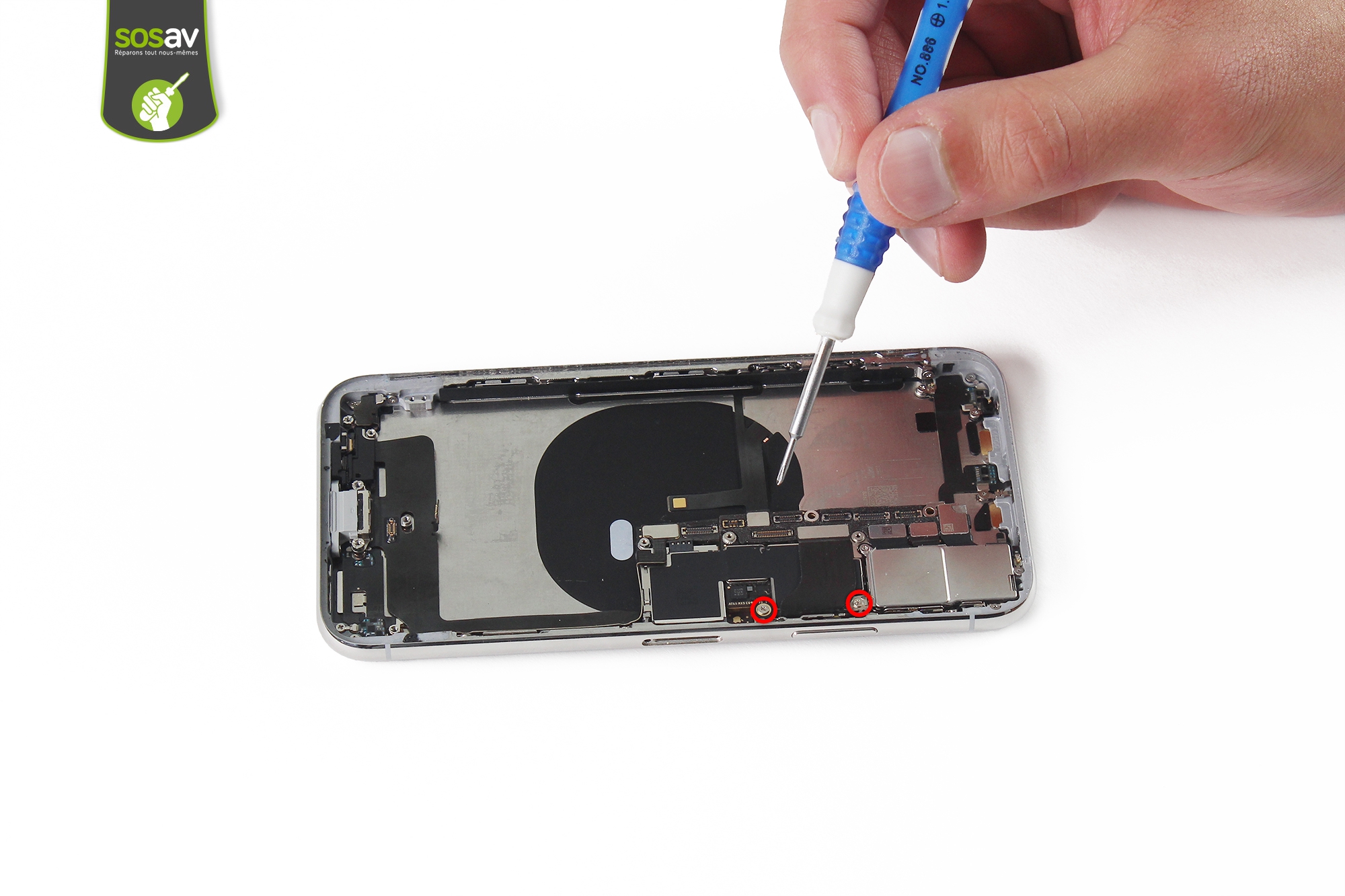

Dévissez les deux vis entourées en rouge maintenant le connecteur sur l'iPhone.
Etape 40

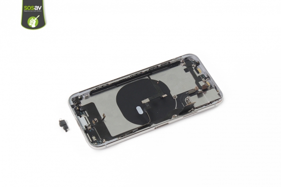

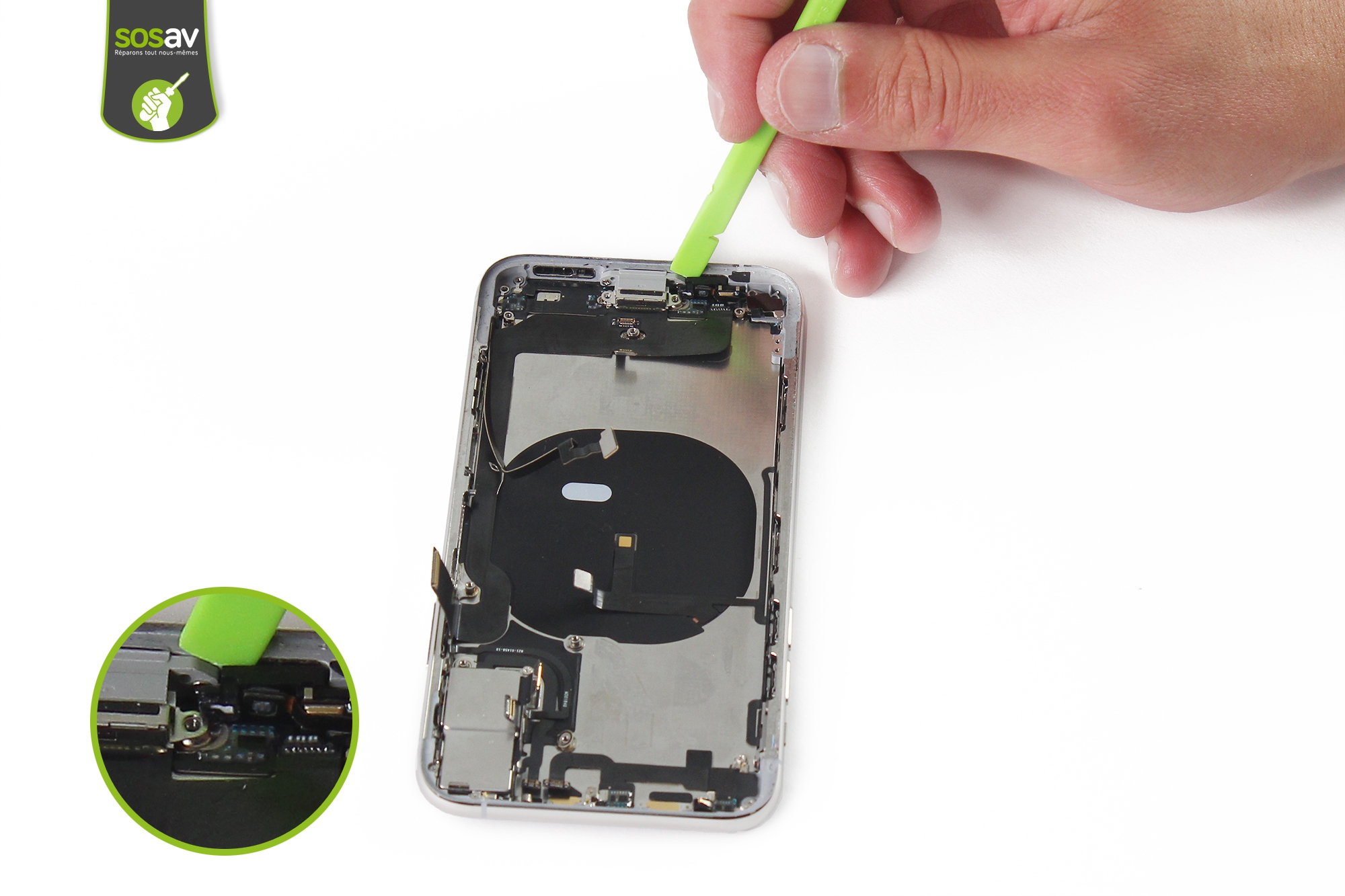

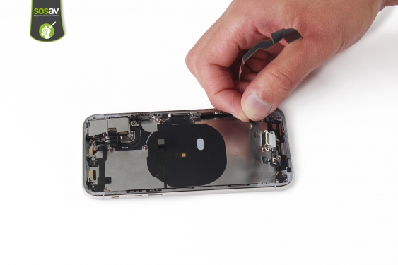

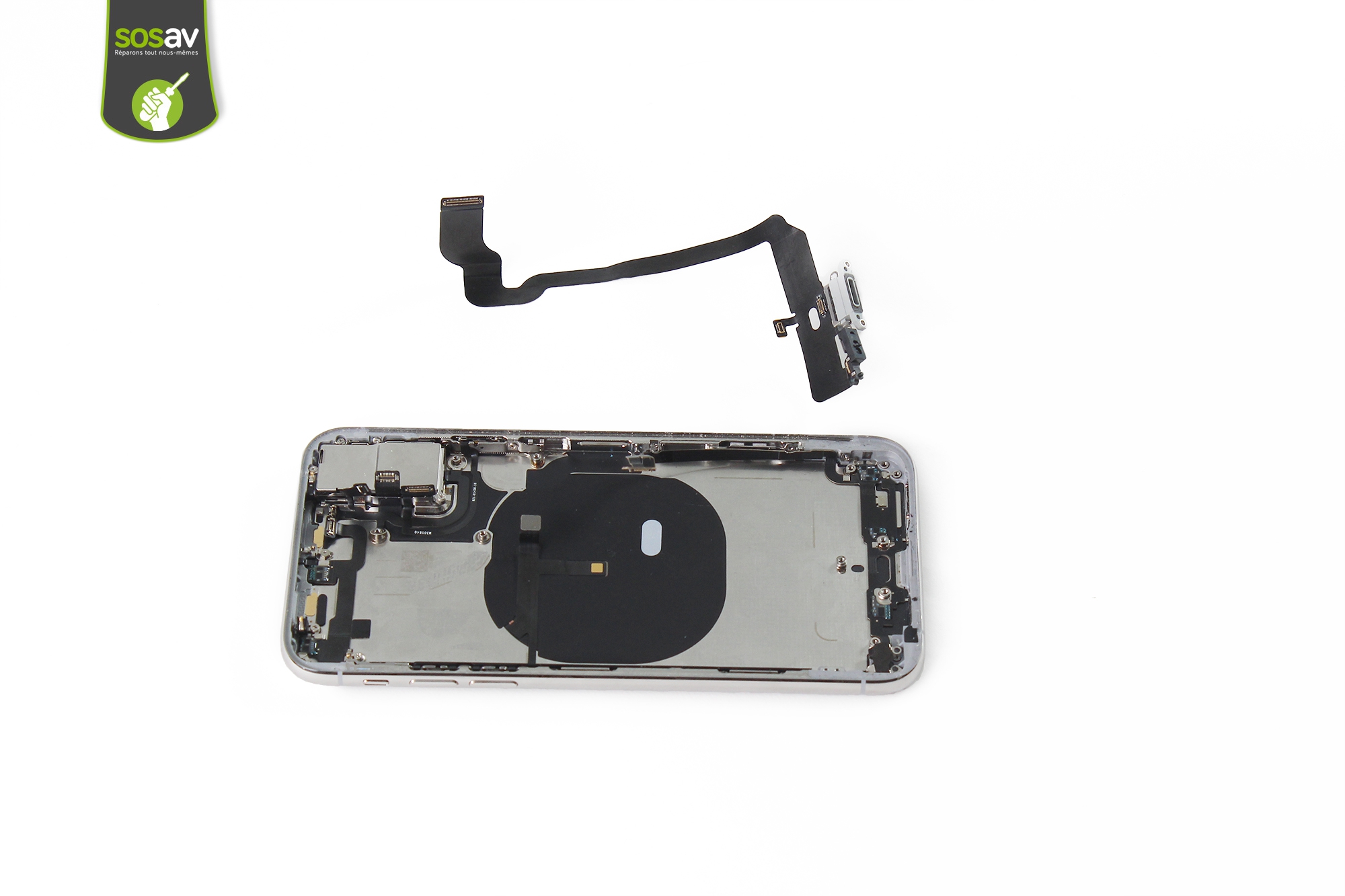

Saisissez le connecteur de charge et procédez à son retrait du téléphone.
Etape 41
Le connecteur de charge iPhone XS est désormais démonté.Procédez à son remplacement par un connecteur de charge neuf si cela est nécessaire.
