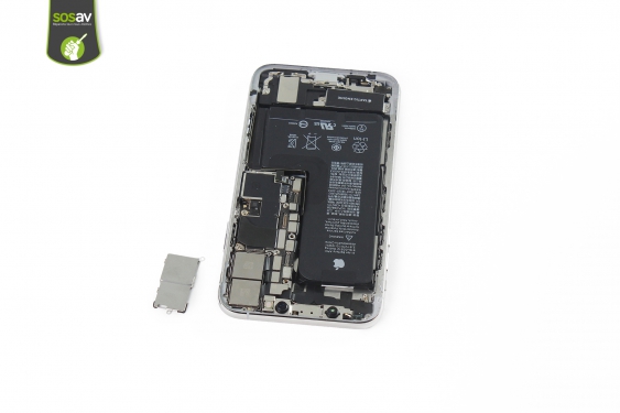

Saisissez la plaque métallique de protection des nappes avec la pince et retirez-la.

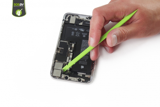

Toujours avec la spatule en nylon, déconnectez ensuite la nappe de la batterie.Cette étape est très importante et doit être respectée pour des raisons de sécurité !

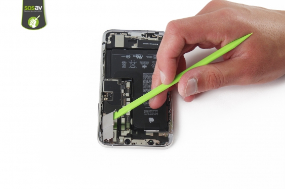

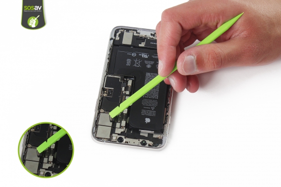

Gardez la spatule en nylon en main et débranchez ensuite la nappe du capteur proximité / luminosité / truetone et haut-parleur interne.Déconnectez ensuite délicatement la première nappe de liaison de l'écran.
Poursuivez en déconnectant la seconde nappe écran.Saisissez l'écran et ôtez-le.

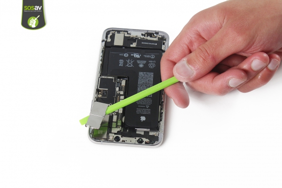

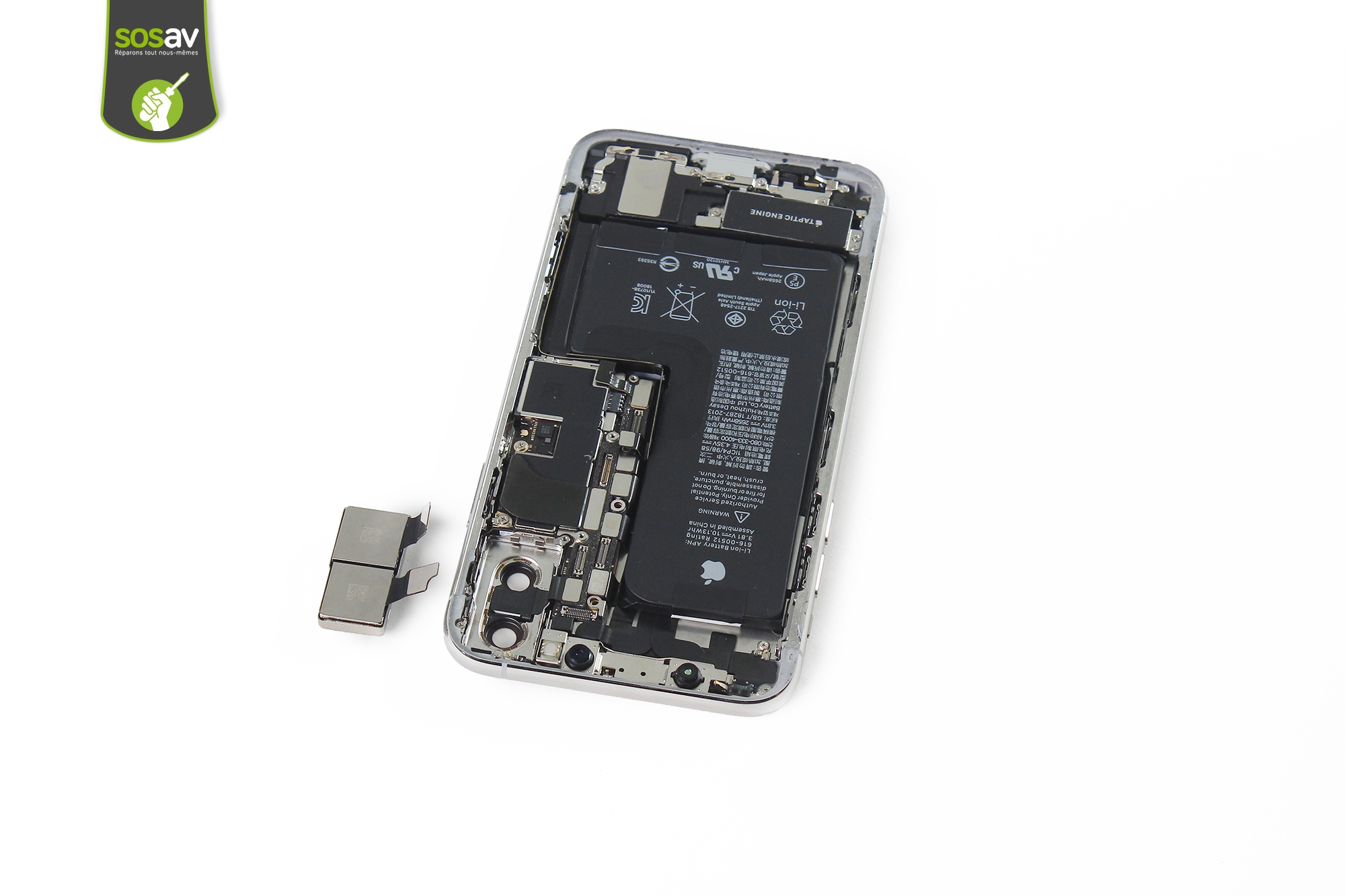

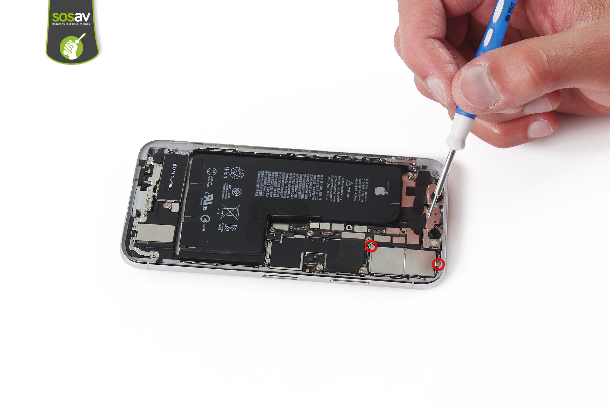

Dévissez les deux vis entourées en rouge maintenant le cache caméra arrière.
Faites levier sur le cache métallique caméra arrière à l'aide de la spatule en nylon.Vous pouvez le retirer.

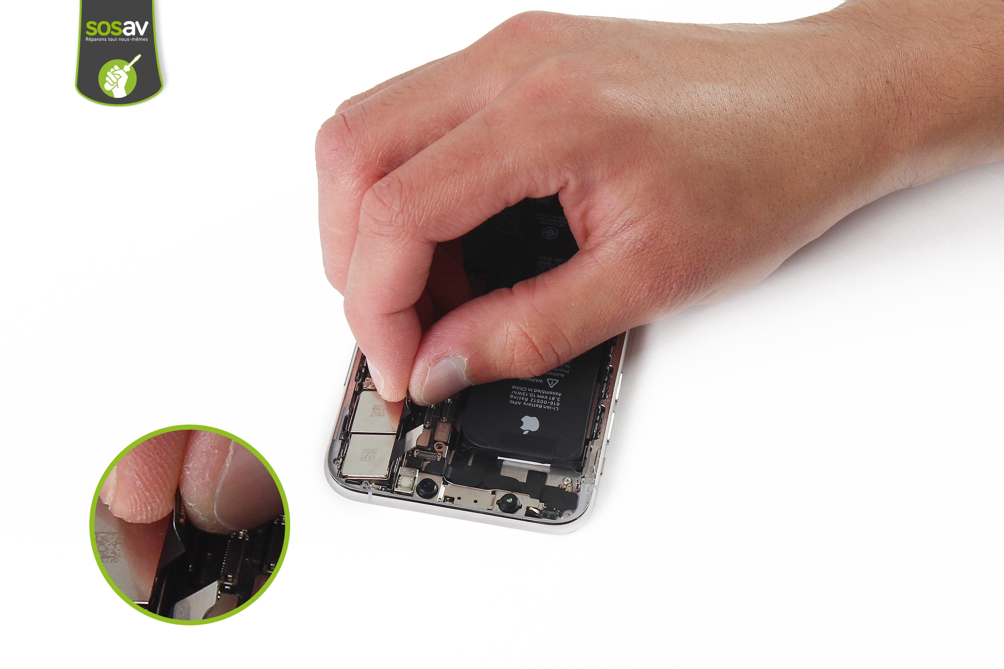

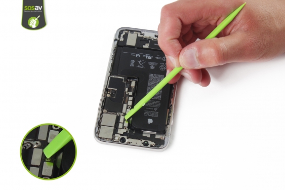

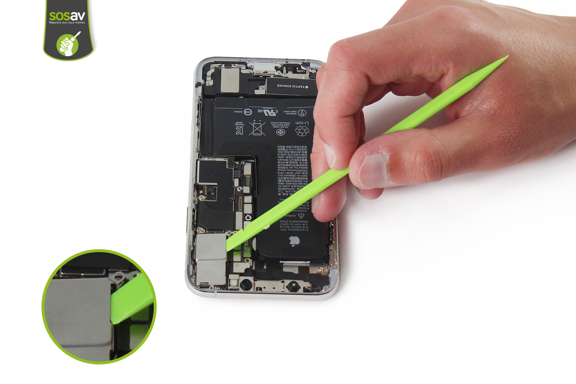

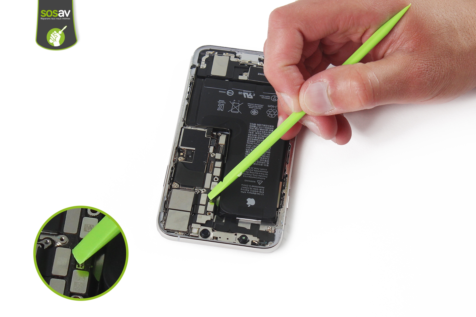

Déconnectez les nappes de la caméra arrière à l'aide de la spatule en nylon.

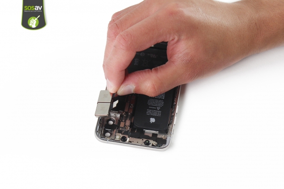

Saisissez la caméra arrière et extrayez-la.
La caméra arrière iPhone XS est désormais démontée.Procédez à son remplacement par une caméra arrière neuve si cela est nécessaire.
