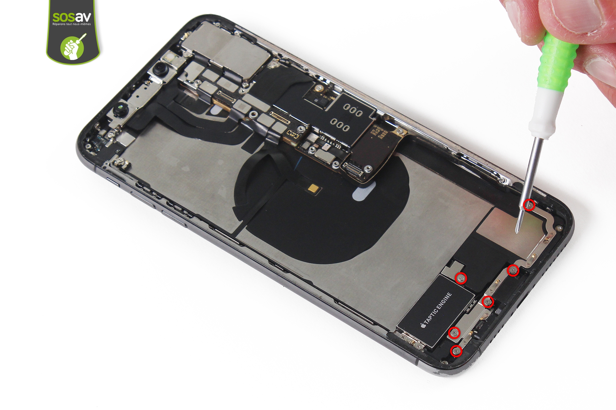

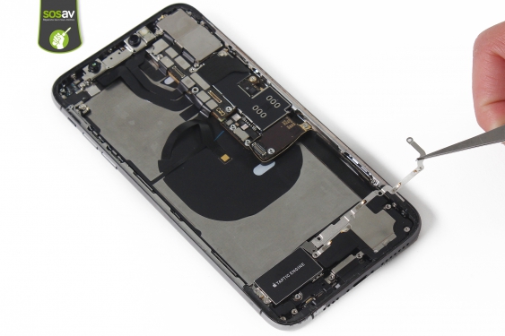

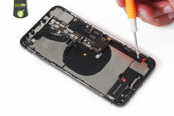

Dévissez les 6 vis entourées en rouge maintenant l'élement métallique supérieur du taptic engine et haut-parleur externe.

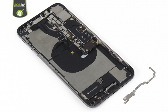

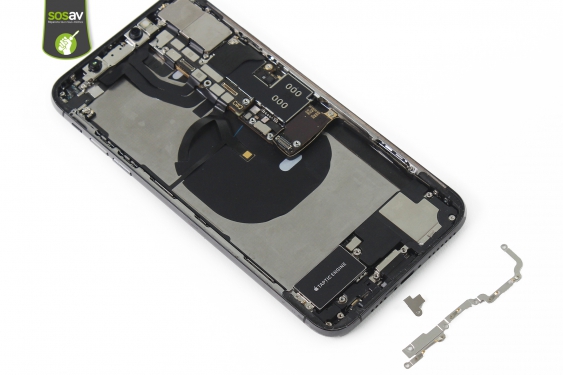

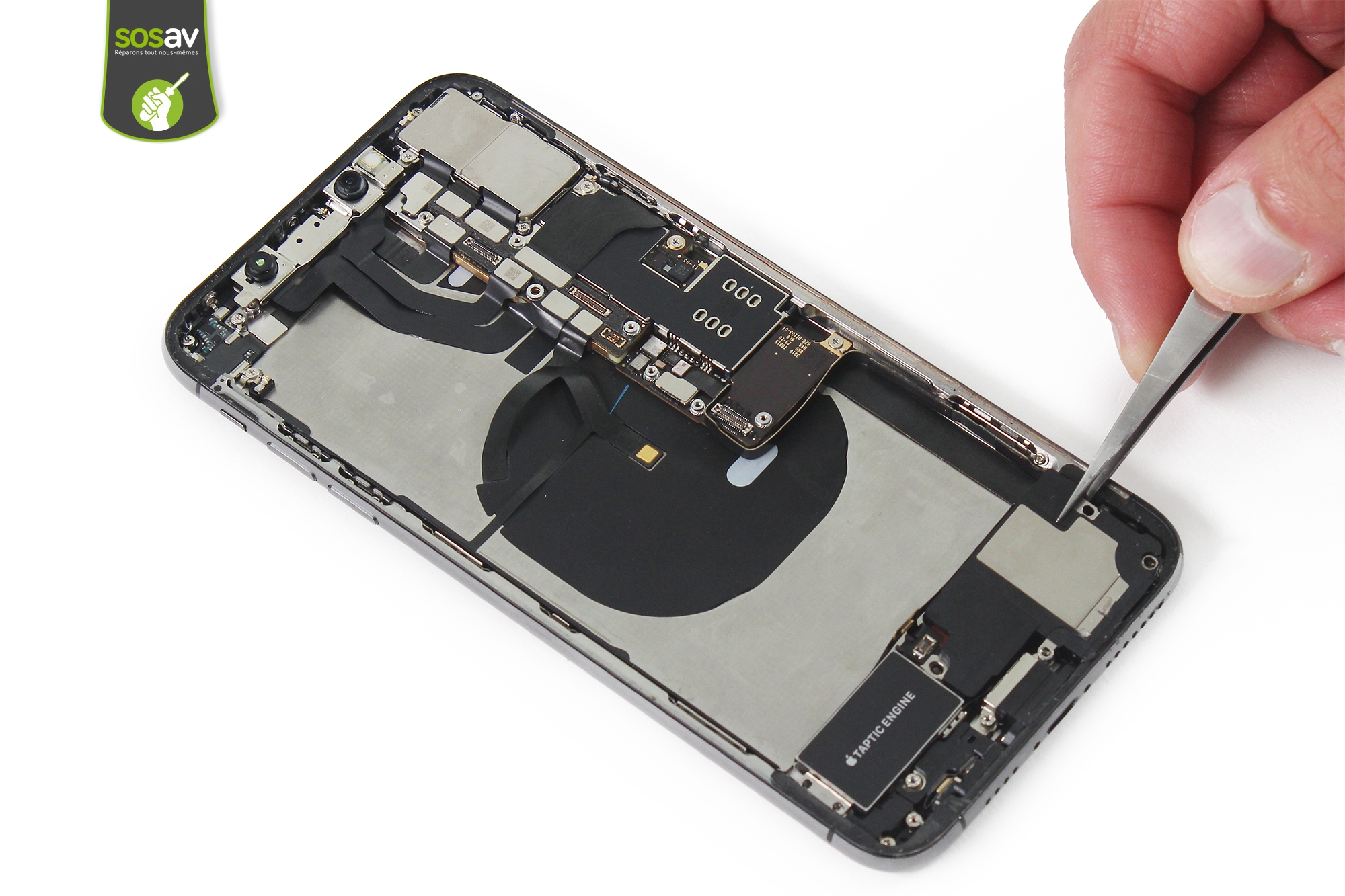

Saisissez l'élement métallique avec la pince et séparez-le du téléphone.

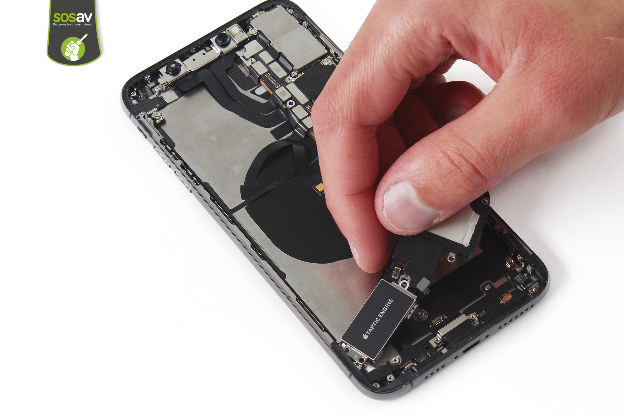

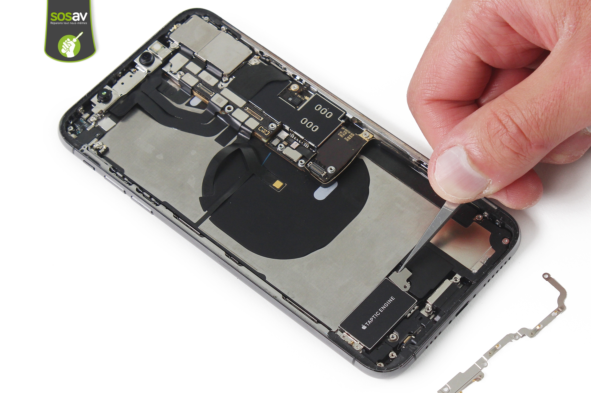

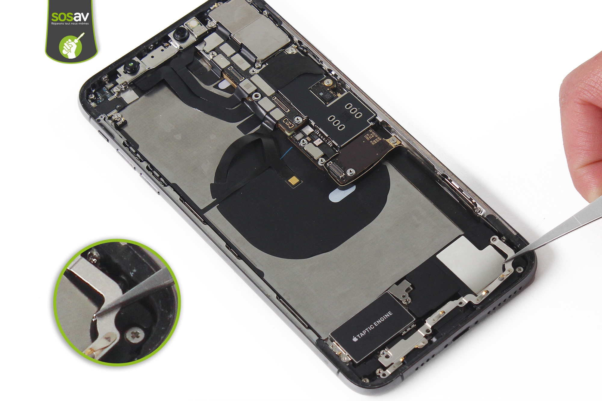

A l'aide de la pince, saisissez l'élement métallique du connecteur taptic engine et procédez à son retrait.

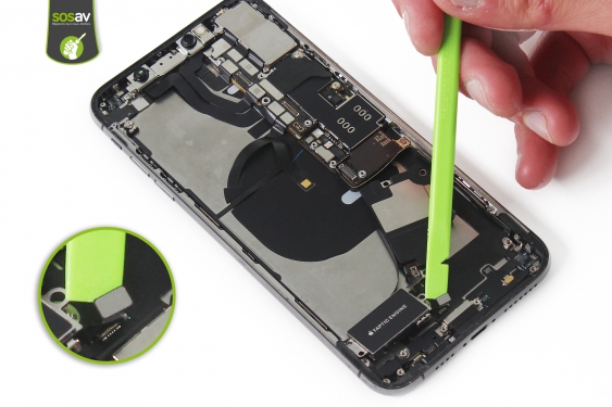

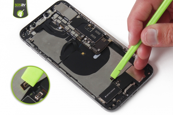

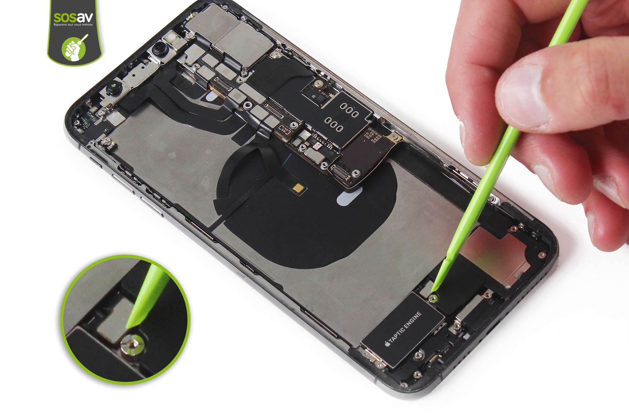

Déconnectez le taptic engine à l'aide de la spatule en nylon.

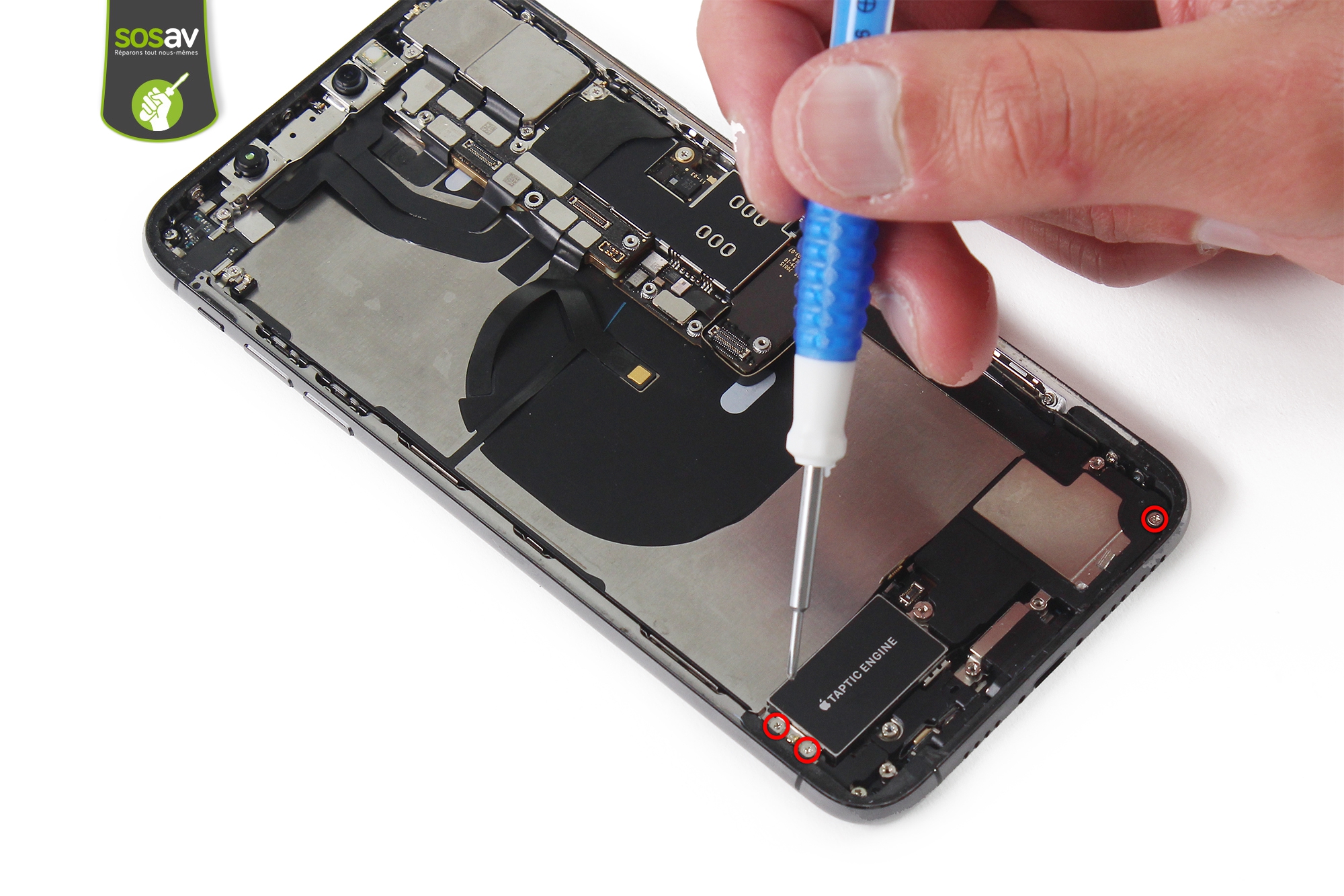

Dévissez ensuite les trois vis entourées en rouge maintenant le taptic engine / haut-parleur externe avec le cruciforme.Utilisez ensuite le tournevis plat pour dévisser ensuite les deux vis rivet fixant l'ensemble. (photo 2)

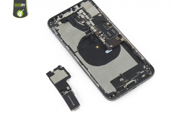

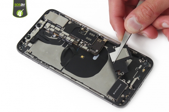

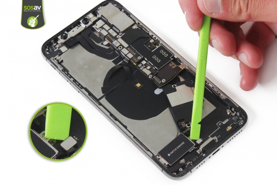

Décalez ensuite le haut-parleur principal avec la pince.Débranchez ensuite le taptic engine avec la spatule en nylon.

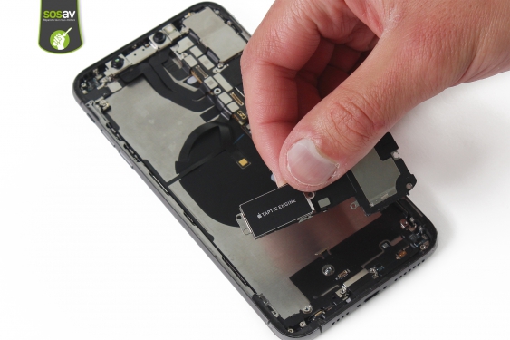

Saisissez l'ensemble taptic engine + haut-parleur externe et procédez à son retrait.

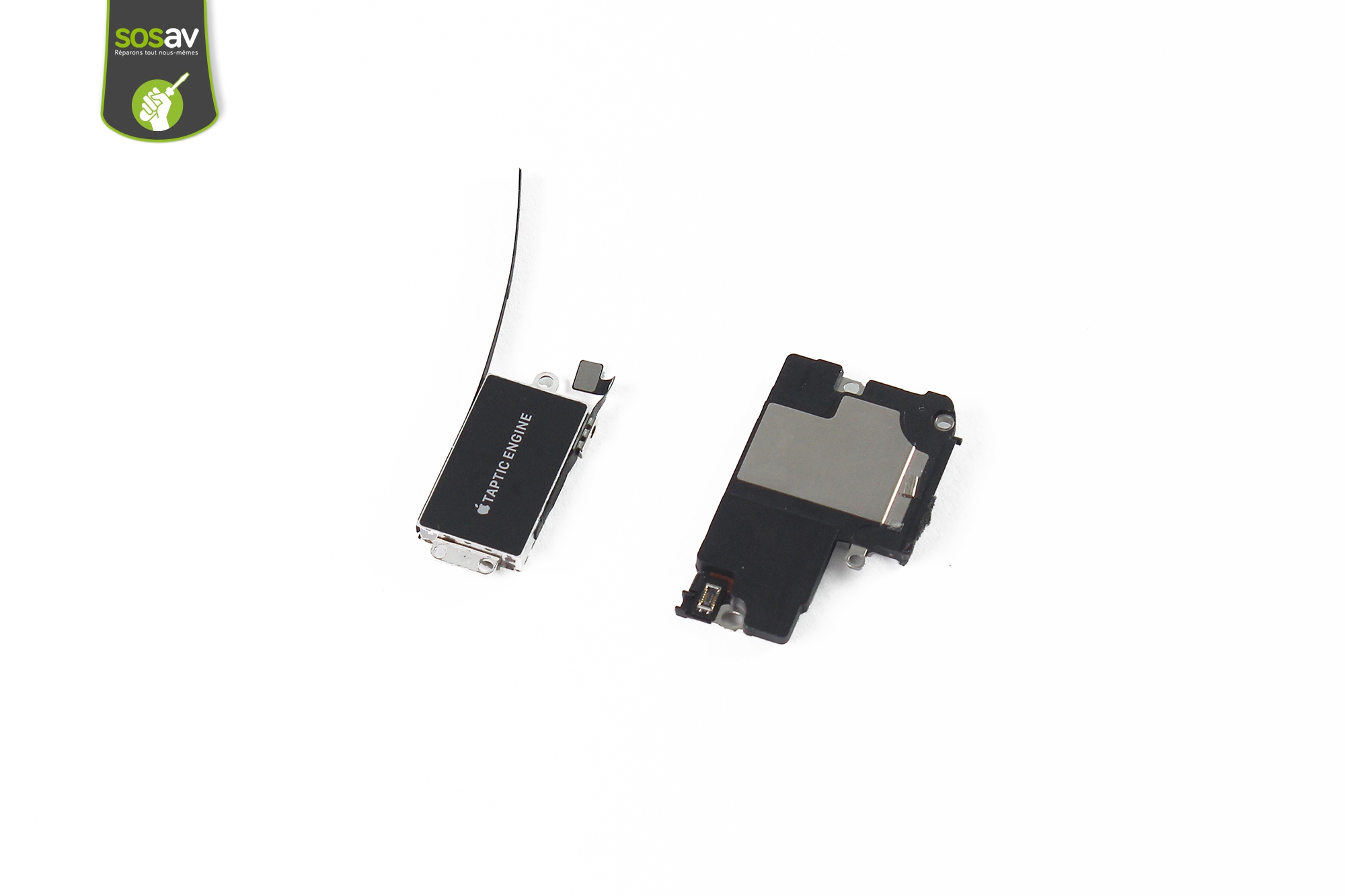

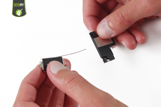

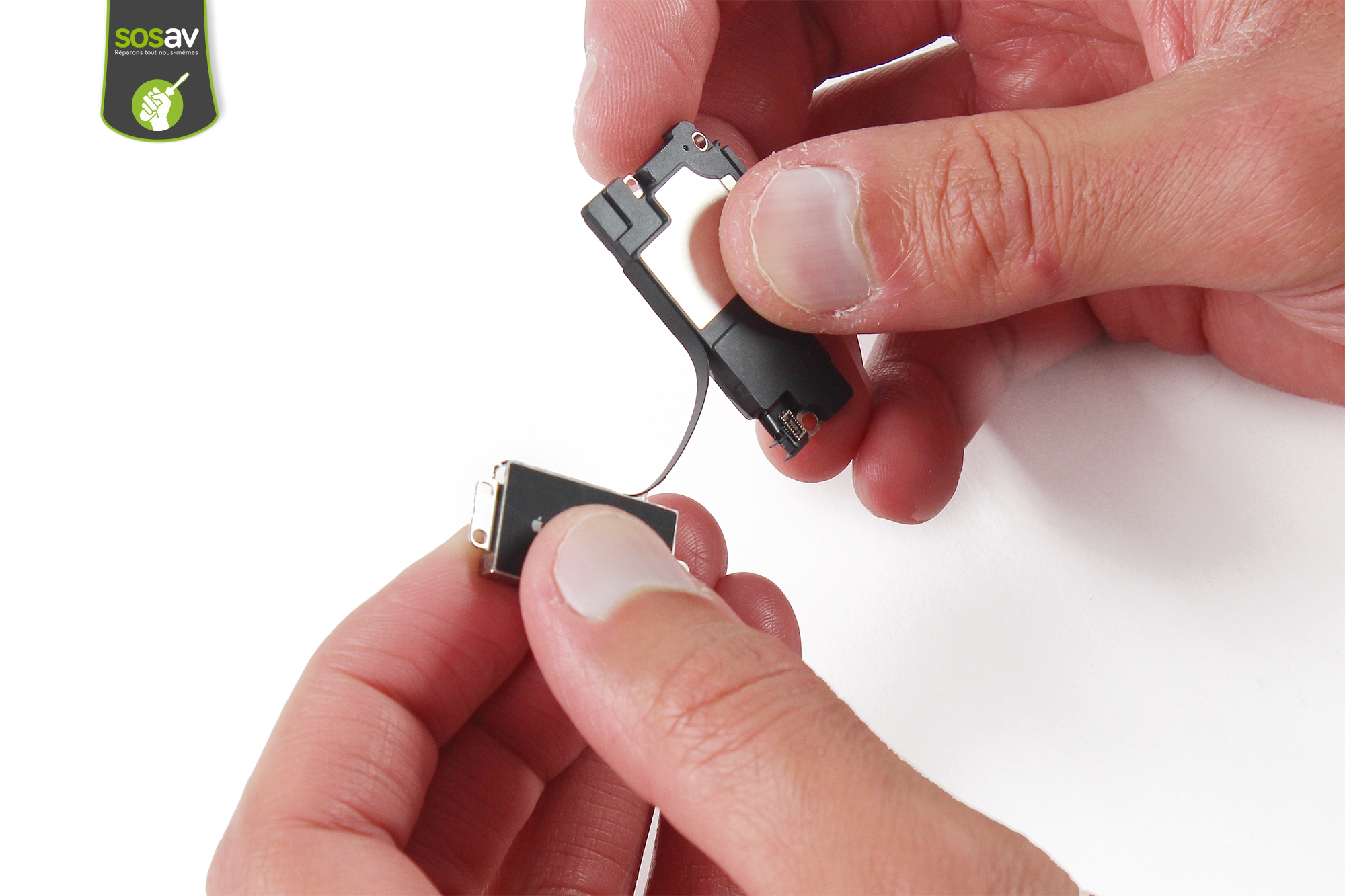

Saisissez les deux éléments et séparez les délicatement.
Etape 25
Le taptic engine ainsi que le haut-parleur externe iPhone Xs Max sont désormais démontés.Procédez à leur remplacement par un taptic engine ou un haut-parleur neuf si cela est nécessaire.
