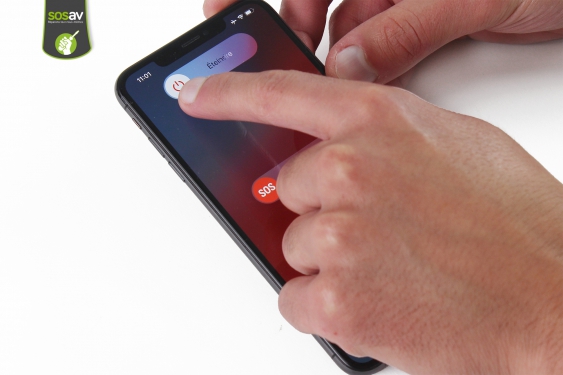

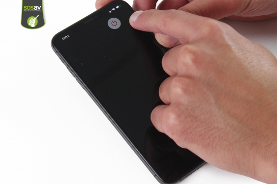

Avant de procéder au démontage du Bloc camera avant et FaceID iPhone XS Max, il est nécessaire de procéder à son extinction.Maintenez appuyé le bouton d'allumage/veille localisé sur la tranche droite du téléphone durant quelques secondes.Glissez ensuite le doigt vers la droite sur le bouton "Éteindre" qui apparaît en rouge.

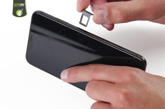

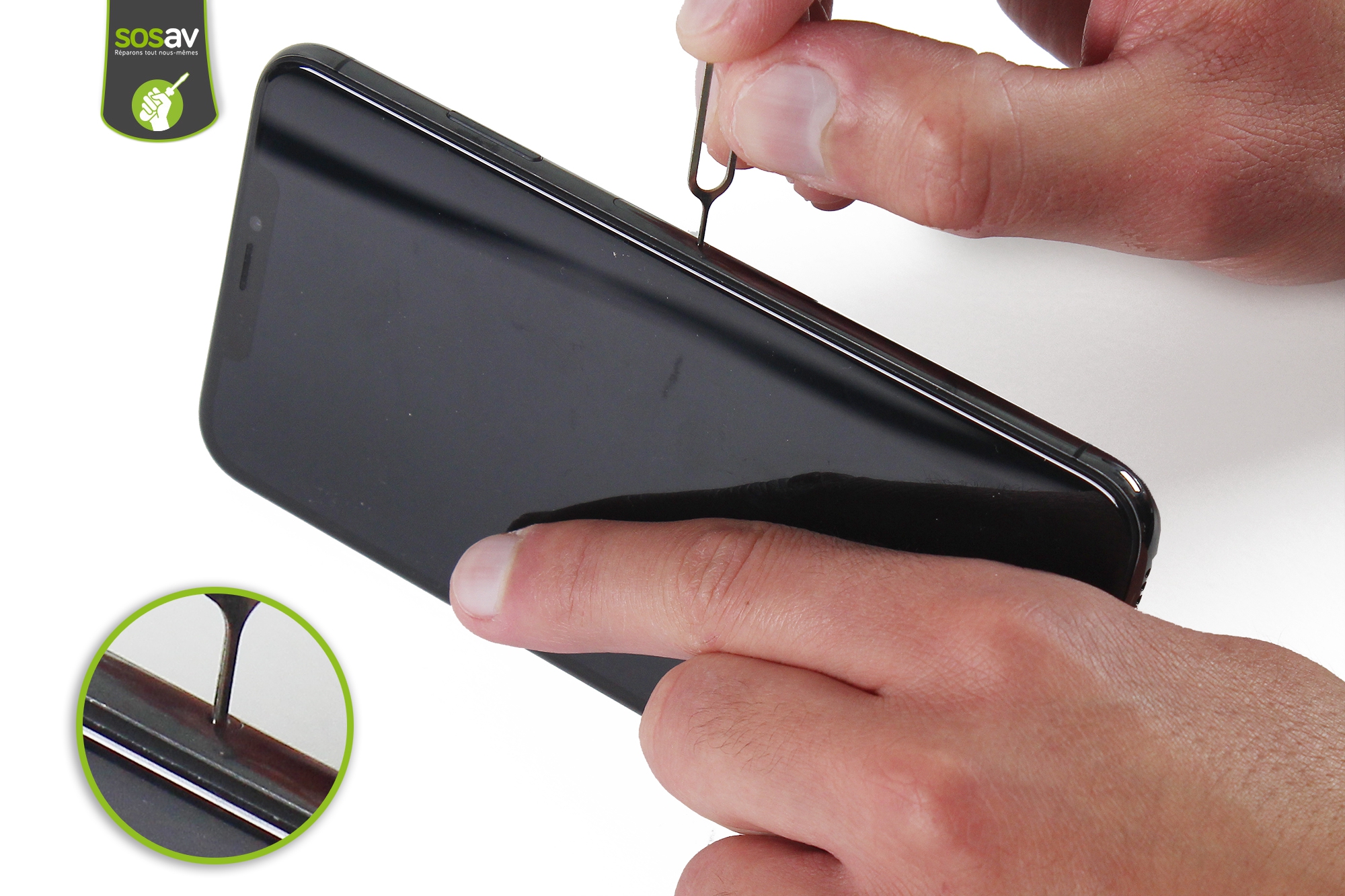

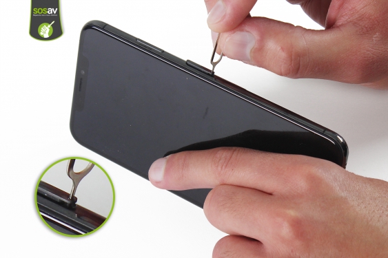

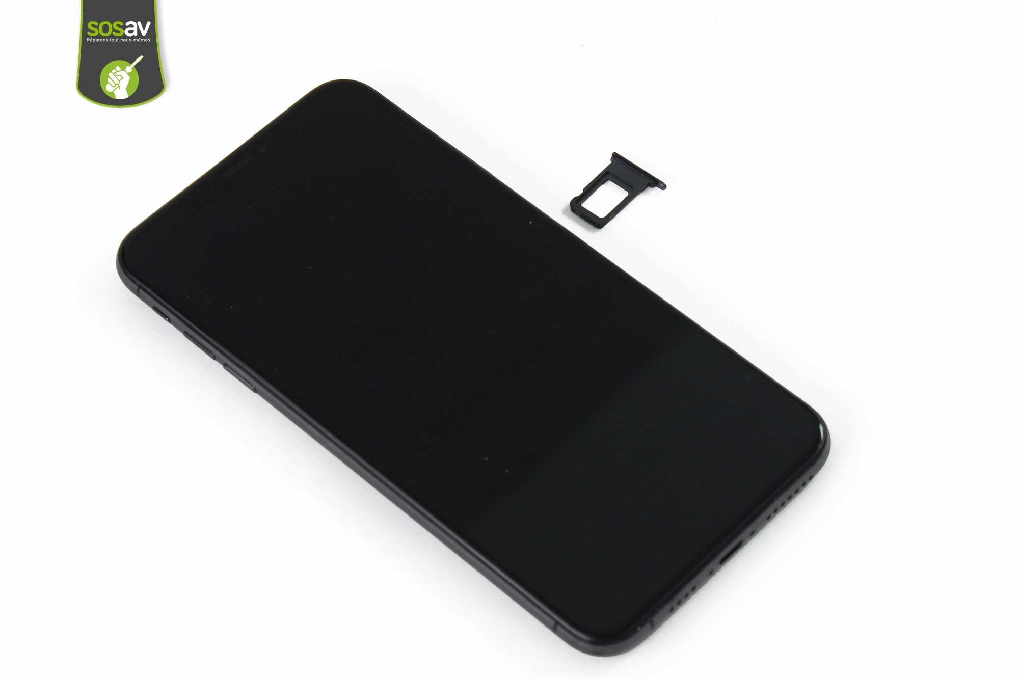

Insérez l'outil d'extraction à l'intérieur du trou du tiroir SIM destiné à cet effet.Poussez ensuite sur l'outil délicatement afin d'enlever le tiroir.Saisissez le tiroir SIM et procédez à son retrait.
Le tiroir SIM iPhone XS Max est désormais démonté.

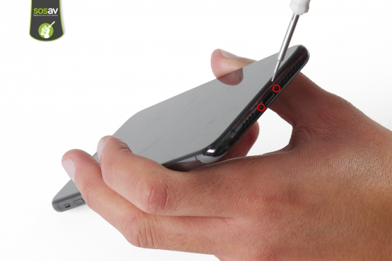

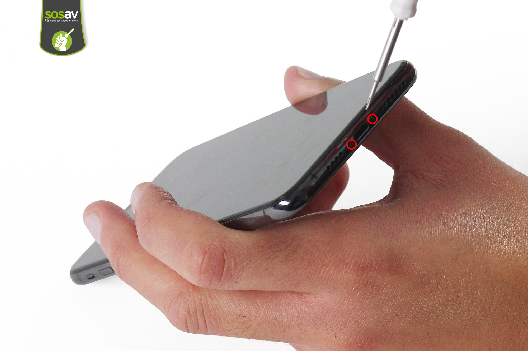

Dévissez ensuite à l'aide du tournevis pentalobe les deux vis entourées en rouge servant à maintenir l'écran sur le châssis.

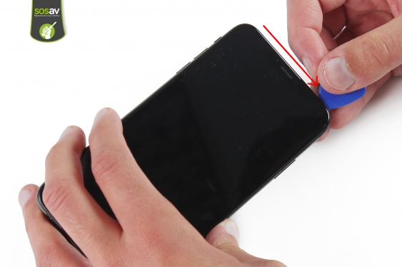

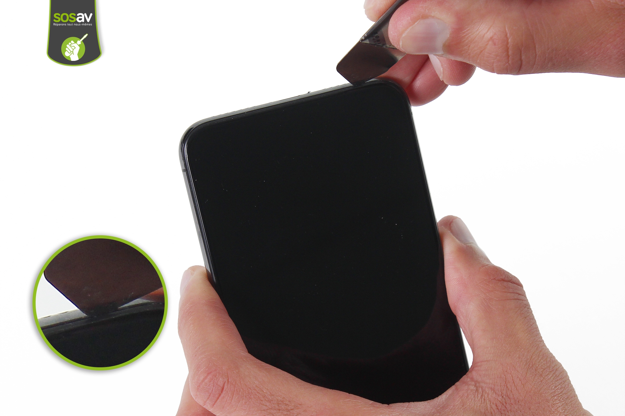

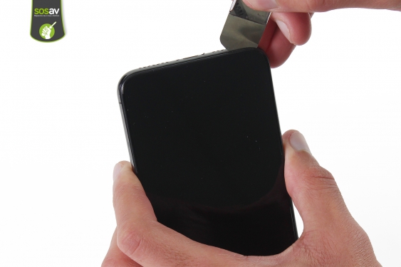

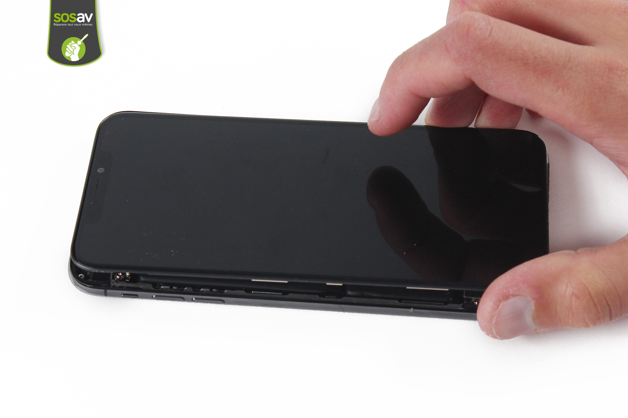

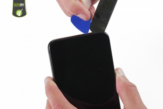

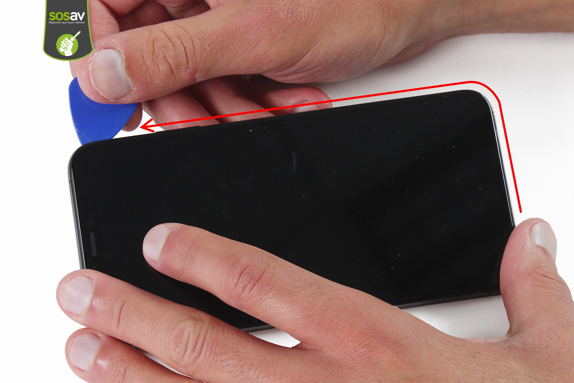

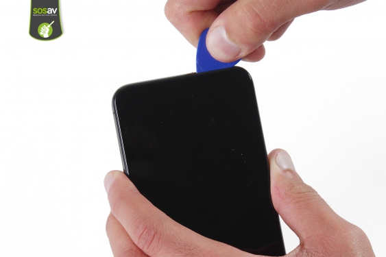

Aidez vous de la spatule iSesamo pour créer une ouverture sur la partie inférieure gauche du téléphone.Une fois l'ouverture créée, insérez dans l'interstice un médiator.

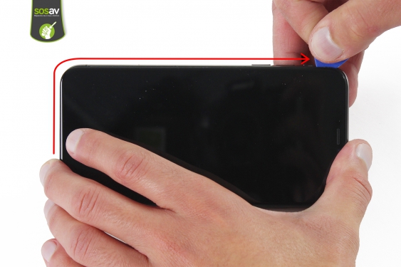

Glissez le médiator vers la gauche puis remontez le côté droit de l'écran afin de le décoller.Décollez ensuite le côté gauche de l'écran, toujours à l'aide du médiator.Terminez par la partie supérieure de l'écran.

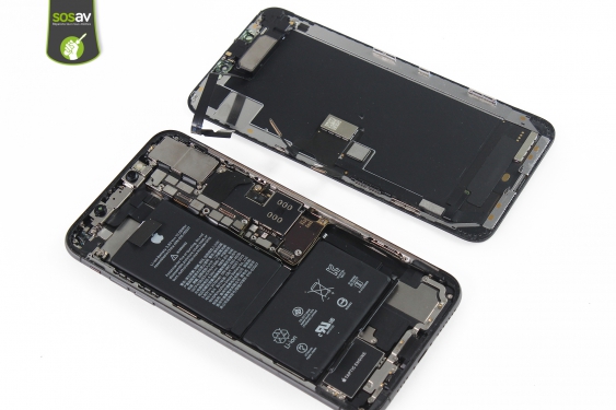

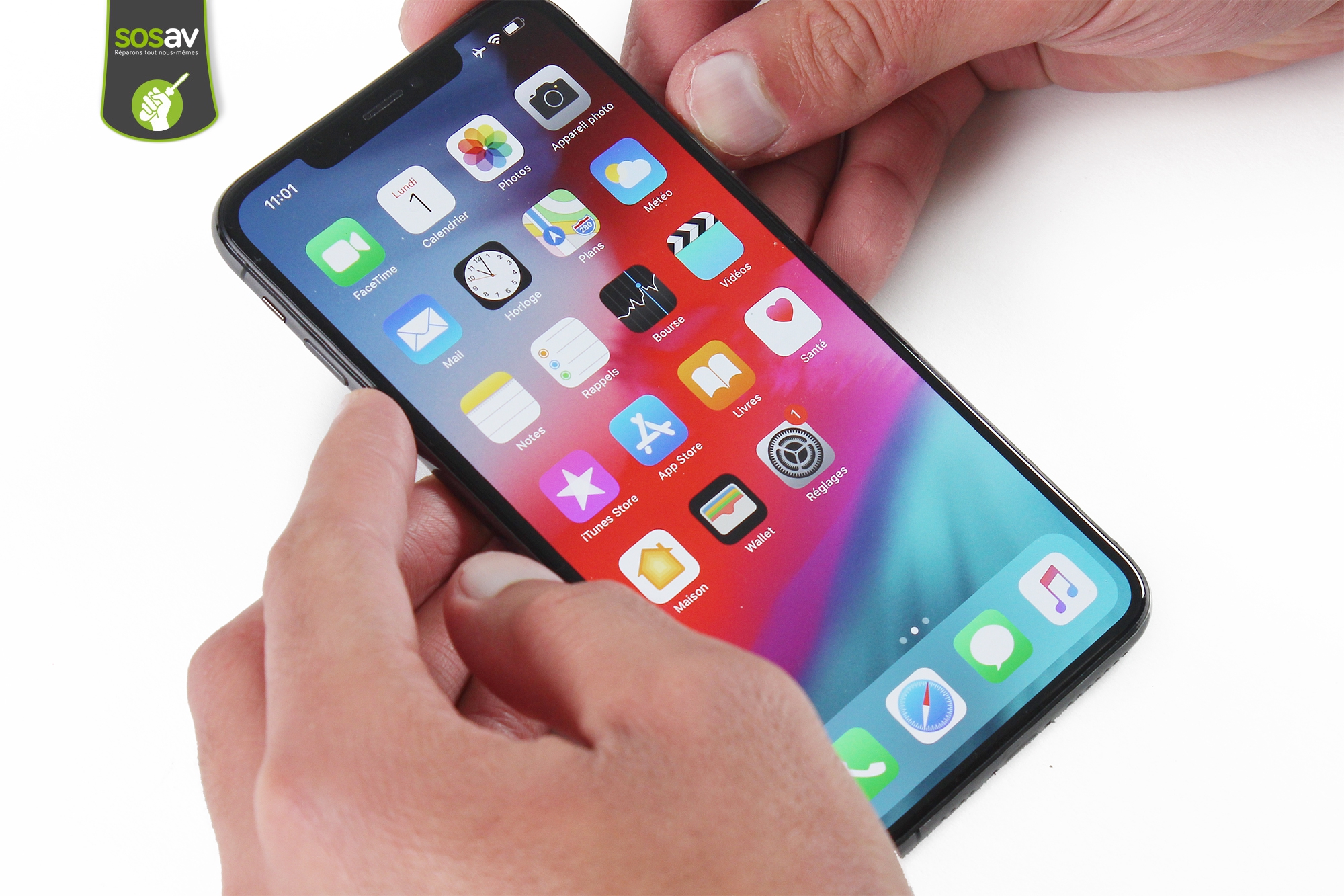

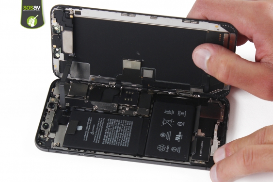

Saisissez l'écran et procédez à son ouverture à la manière d'un livre.Ne tirez pas sur l'écran, ce dernier étant lié à la carte mère par des nappes.

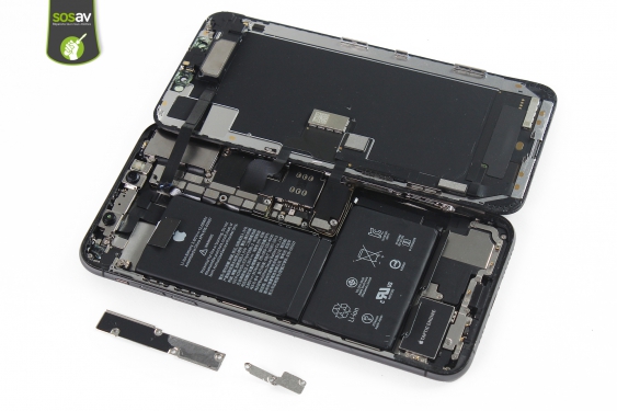

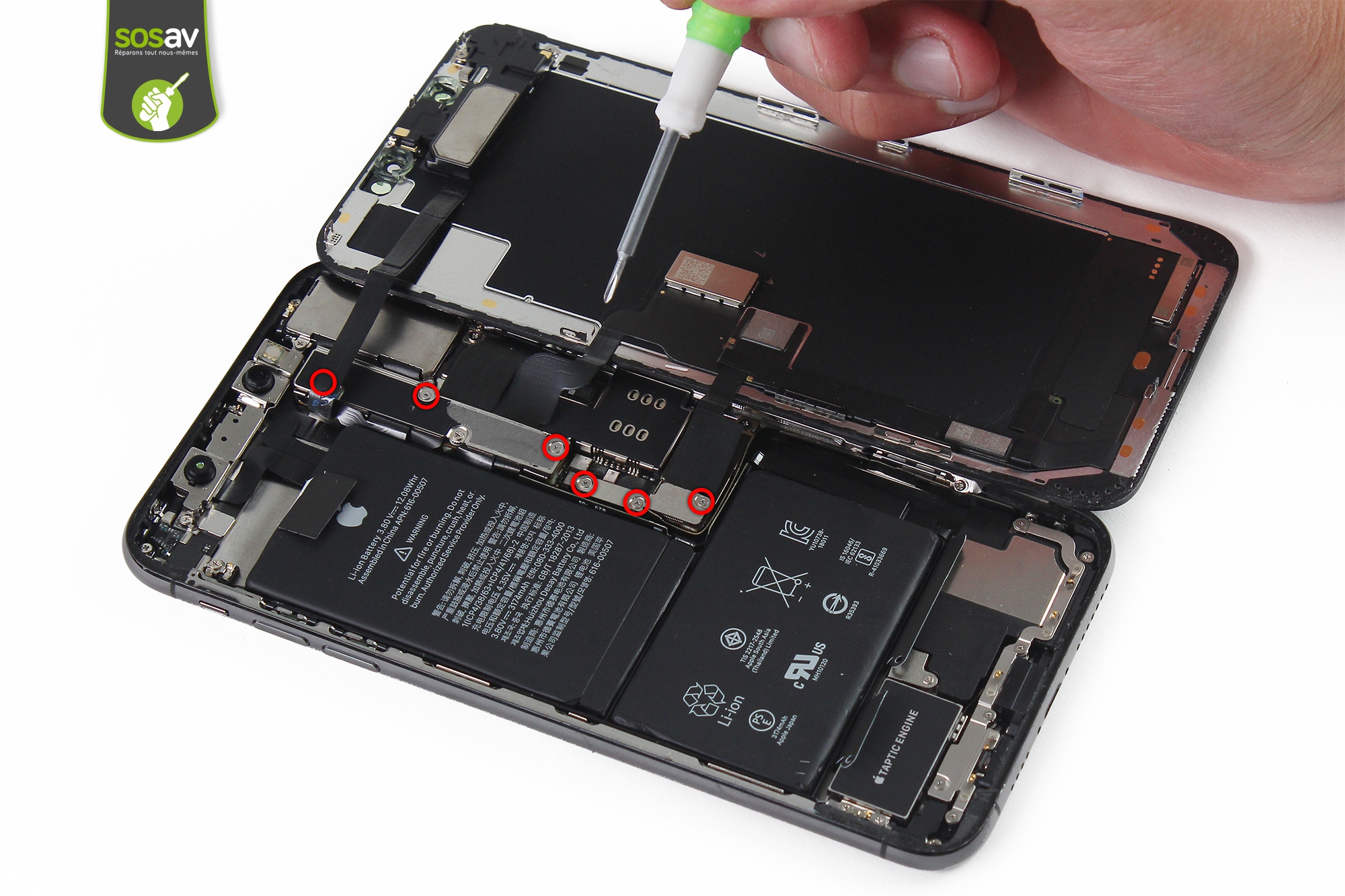

Dévissez les 6 vis entourées en rouge à l'aide du tournevis triwing.

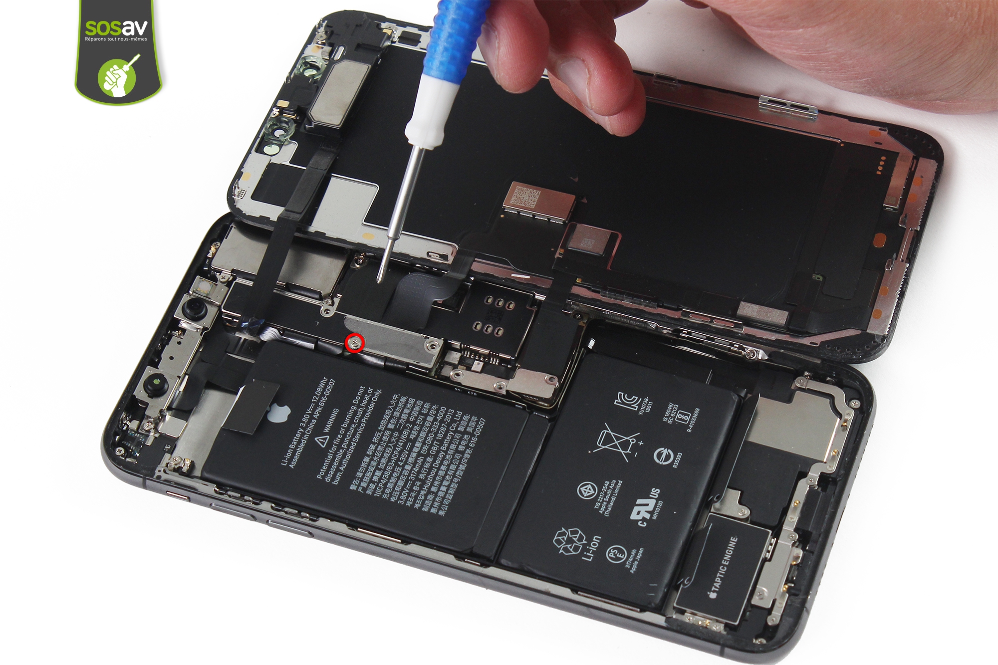

Dévissez ensuite la vis cruciforme entourée en rouge.

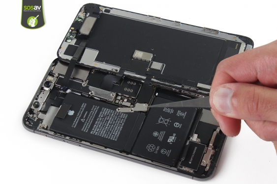

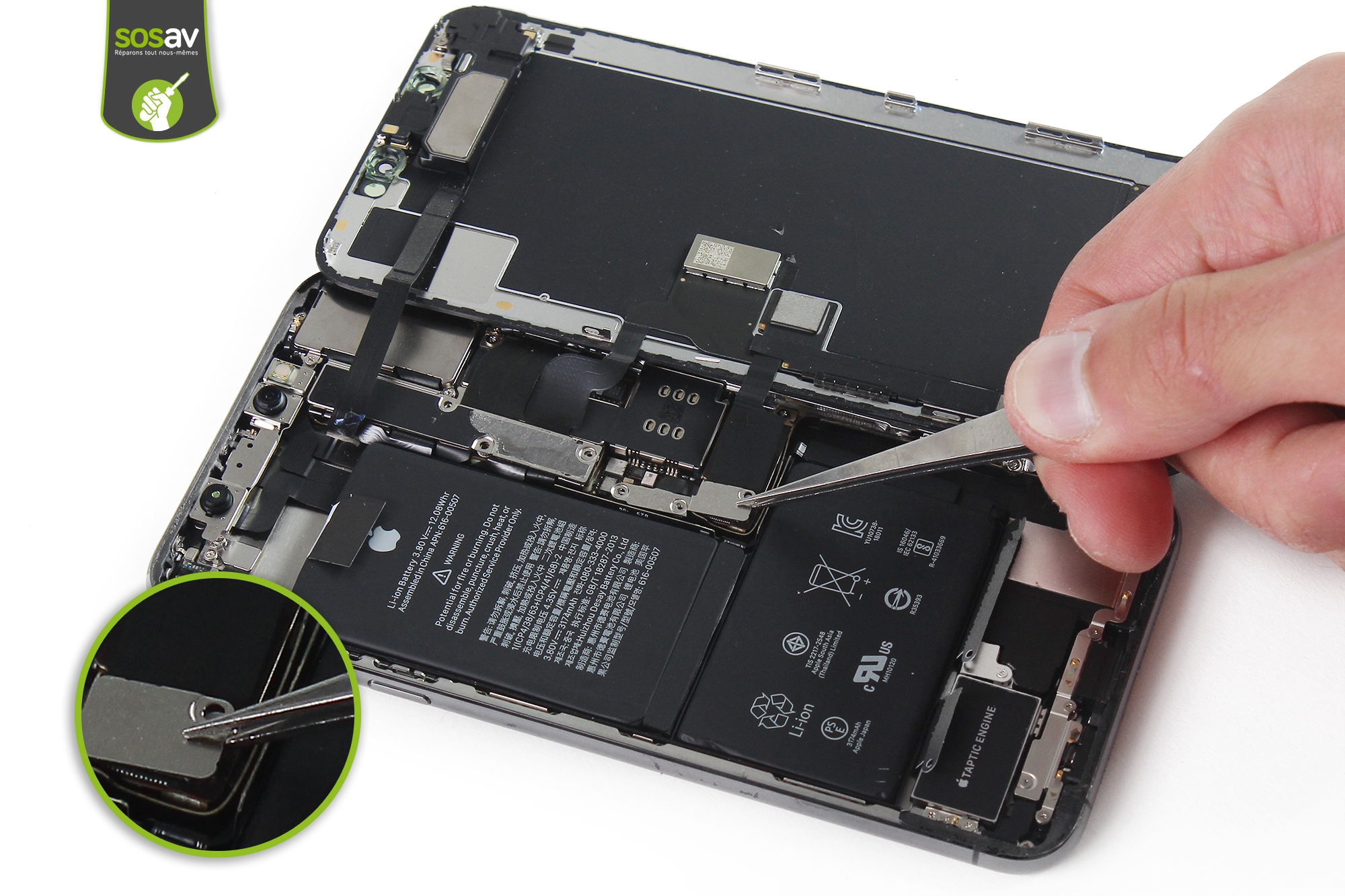

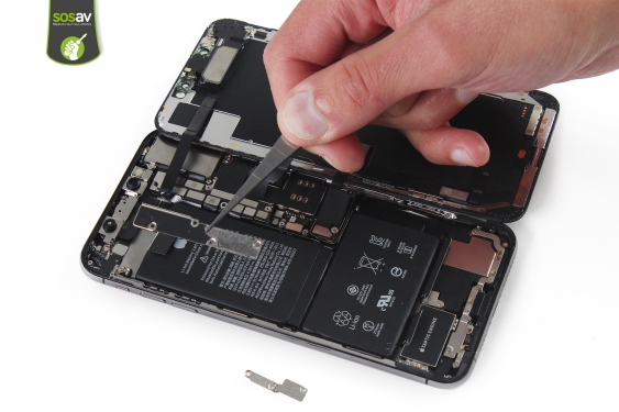

Saisissez la plaque métallique inférieure avec la pince et extrayez-la.

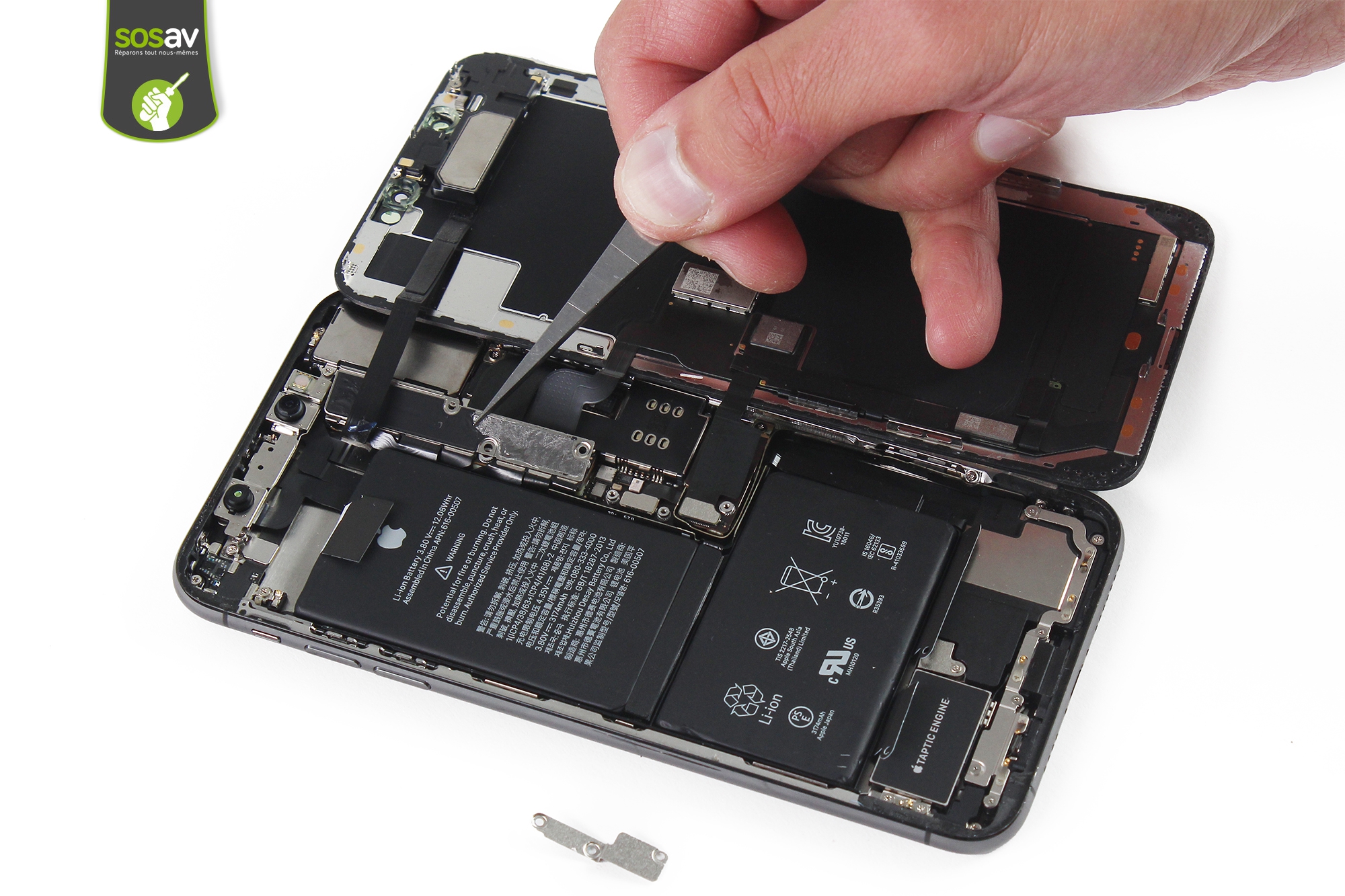

Saisissez la plaque métallique de protection des nappes avec la pince et procédez à son retrait.

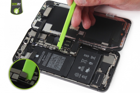

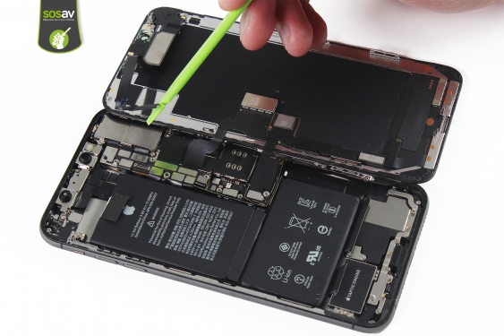

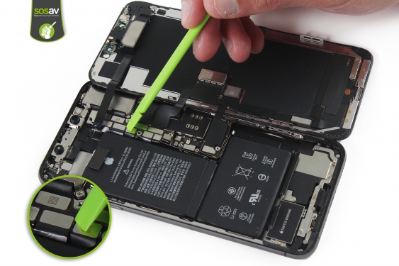

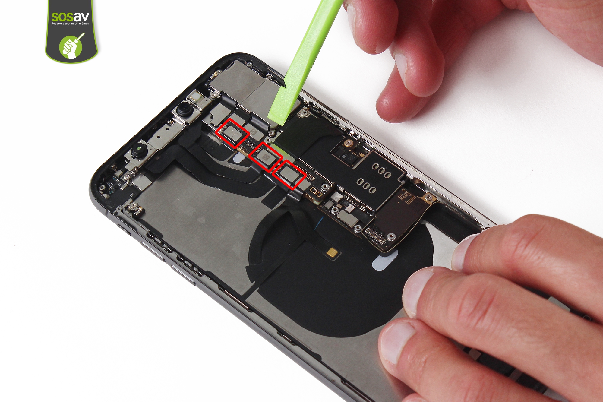

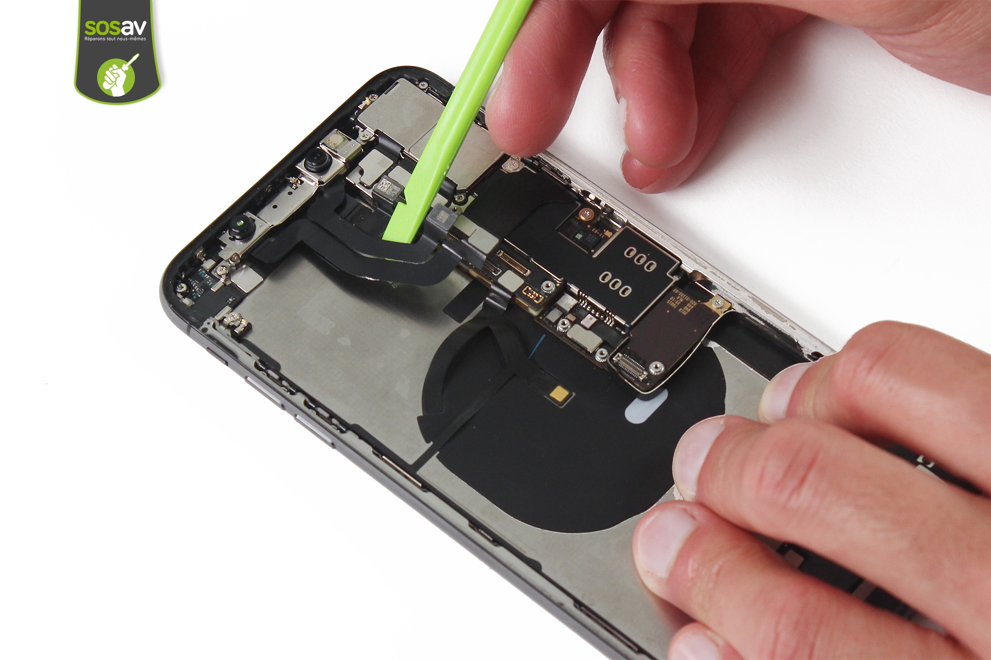

Toujours avec la spatule en nylon, débranchez ensuite la nappe de la batterie.Cette étape est très importante et doit être respectée pour des raisons de sécurité !
Gardez la spatule en nylon en main et déconnectez ensuite :La nappe du capteur proximité / luminosité / truetone et haut-parleur interne.Ainsi que les deux nappes de l'écran.

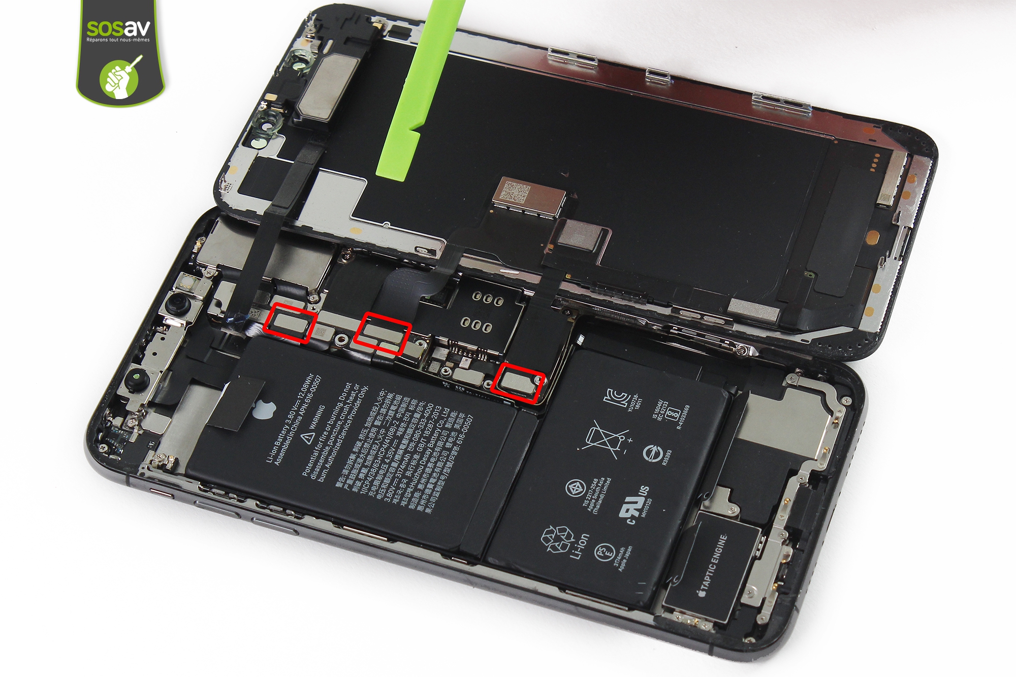

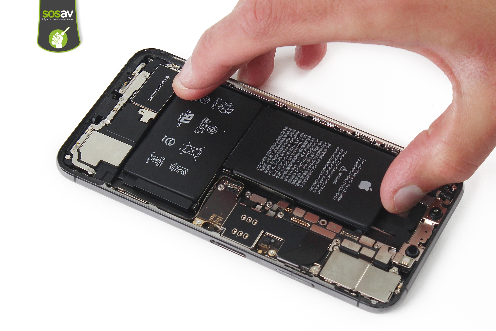

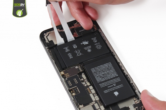

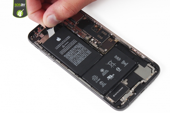

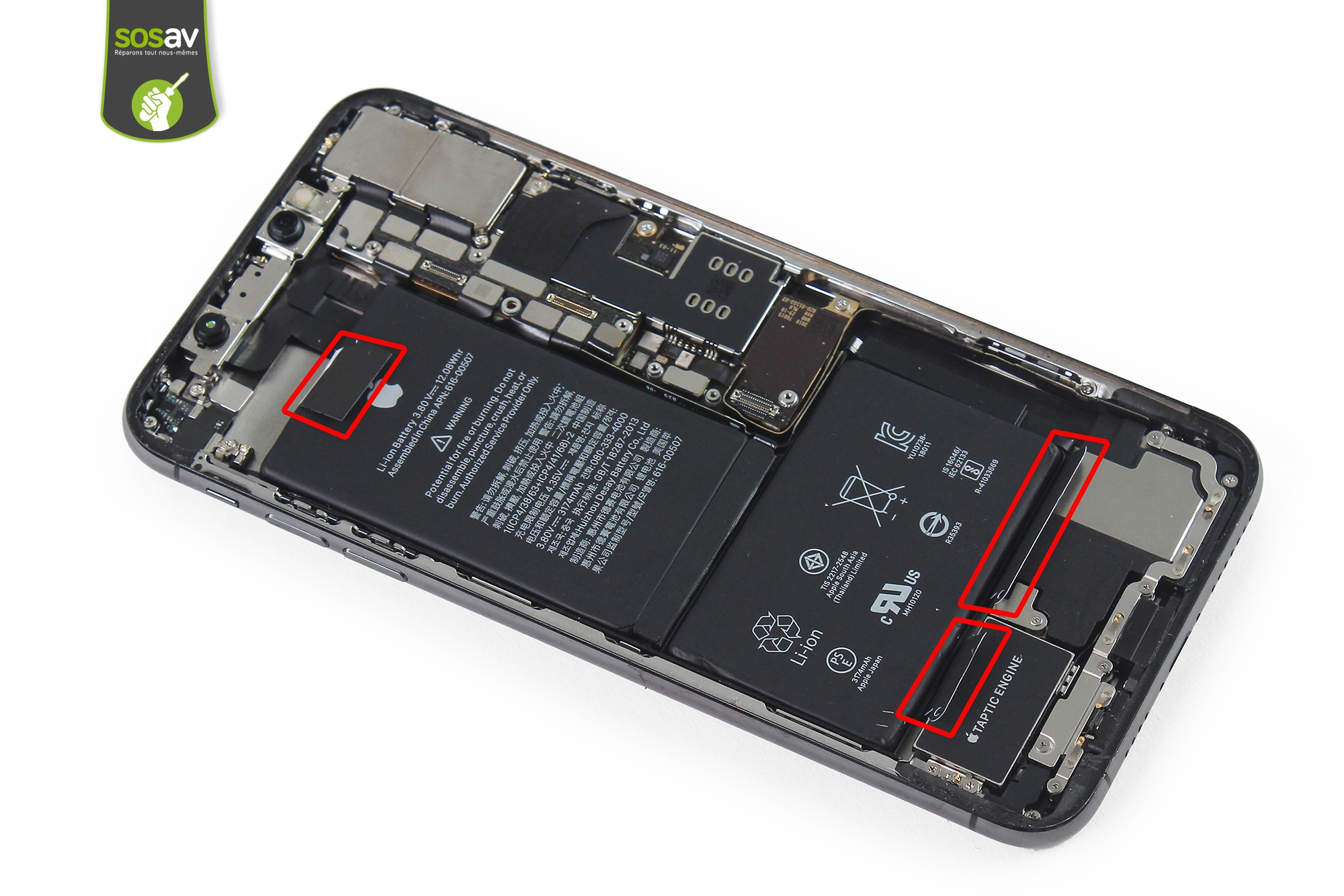

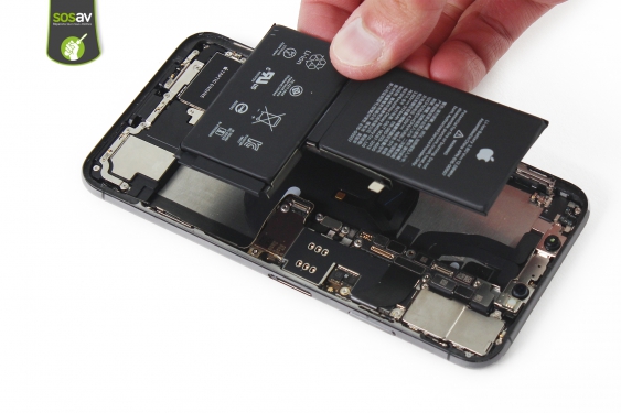

Trois adhésifs maintiennent la batterie en place.Saisissez les et tirez dessus afin de les décoller.

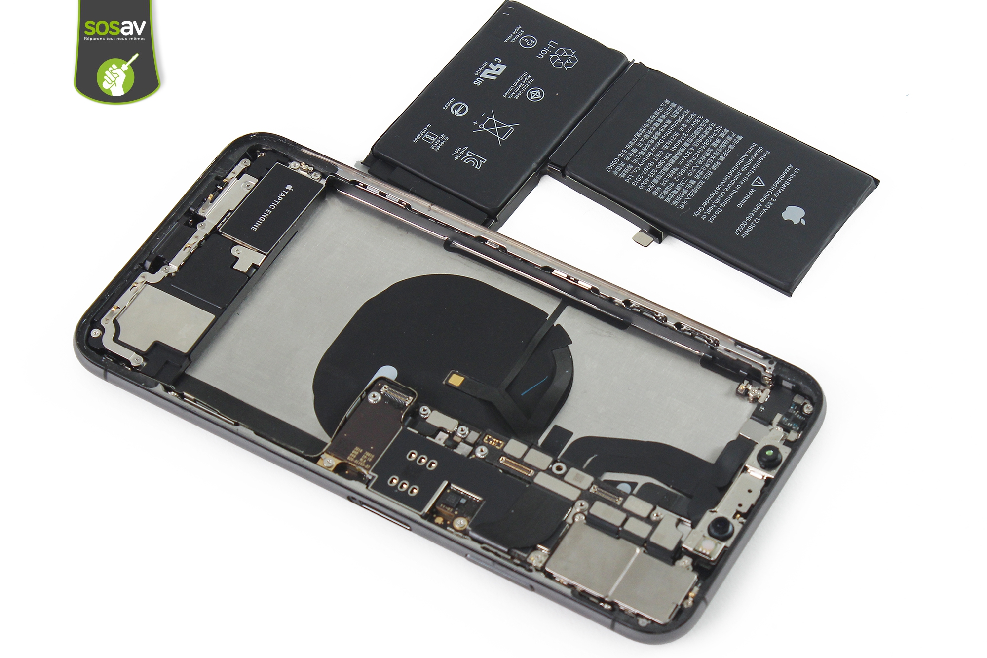

Saisissez ensuite la batterie et retirez-la.
La batterie iPhone Xs Max est désormais démontée.

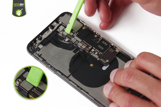

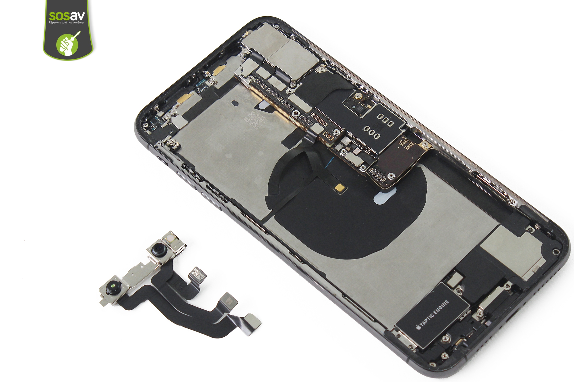

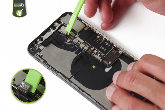

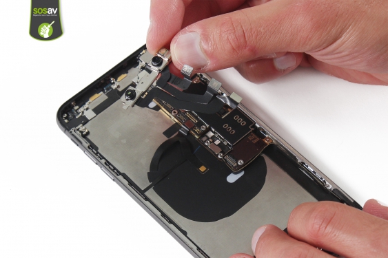

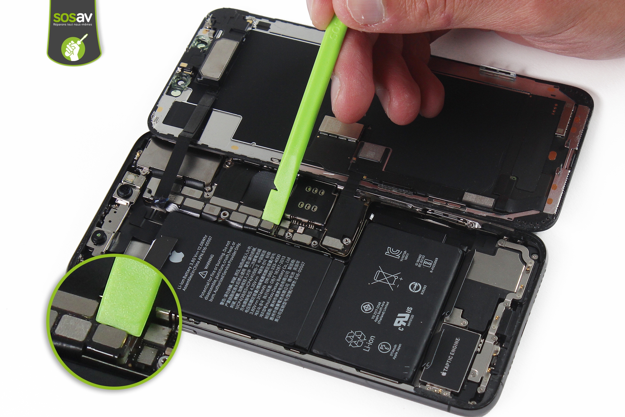

Déconnectez les 3 nappes de liaison principales de l'ensemble caméra FaceID avec la spatule en nylon.
Faites doucement levier sur le bloc caméra FaceID et procédez à son retrait.
Le bloc caméra avant/FaceID iPhone XS Max est désormais démonté.Procédez à son remplacement par un bloc caméra neuf si cela est nécessaire.
