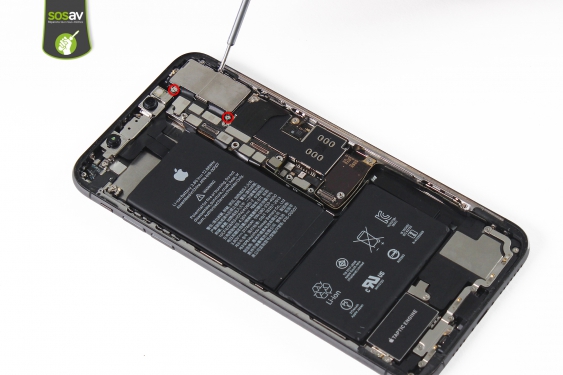

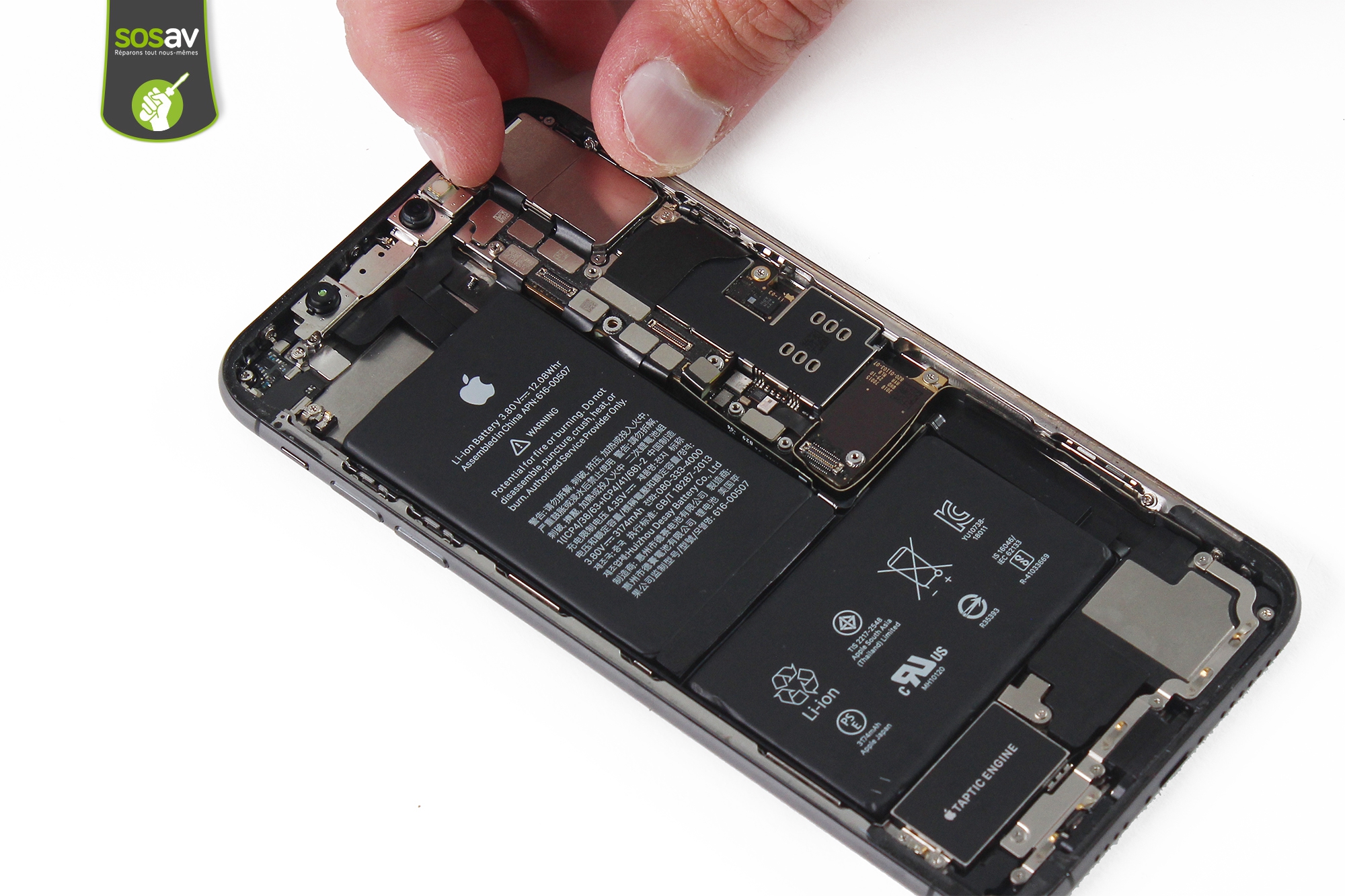

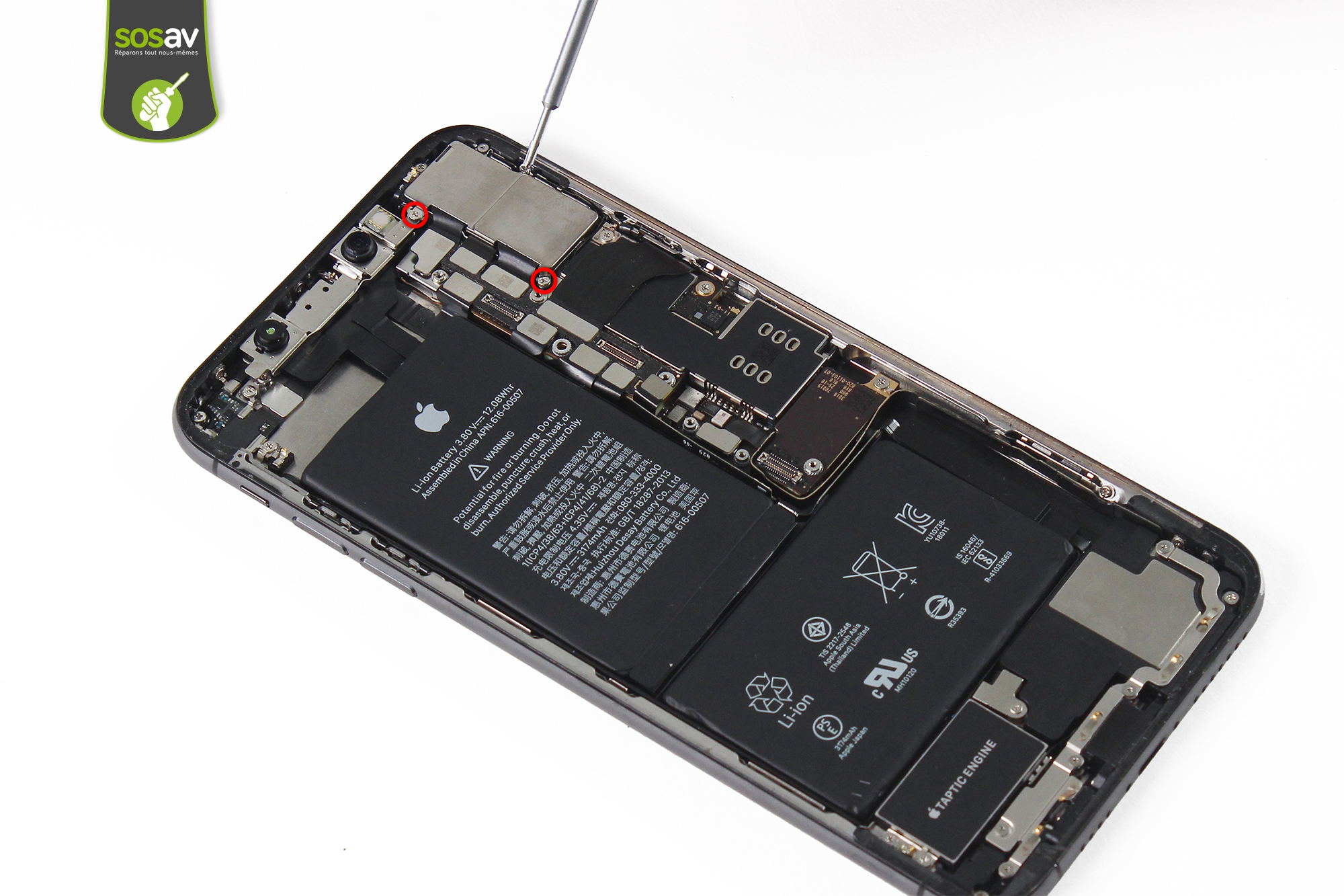

Dévissez les deux vis entourées en rouge maintenant le cache caméra arrière.

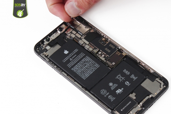

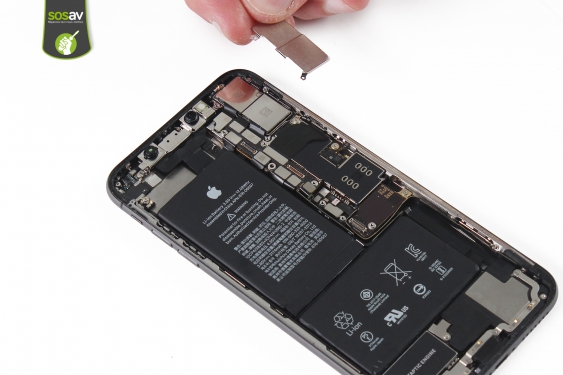

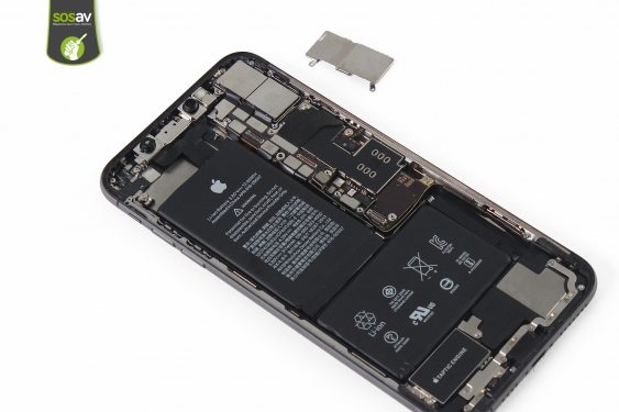

Saisissez le cache et retirez le.

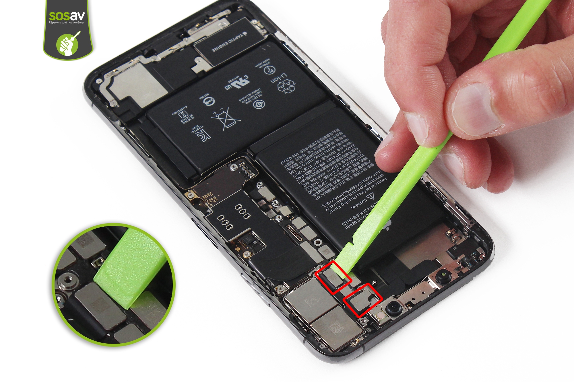

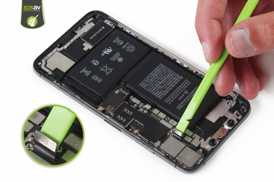

Déconnectez les nappes de la caméra arrière à l'aide de la spatule en nylon.

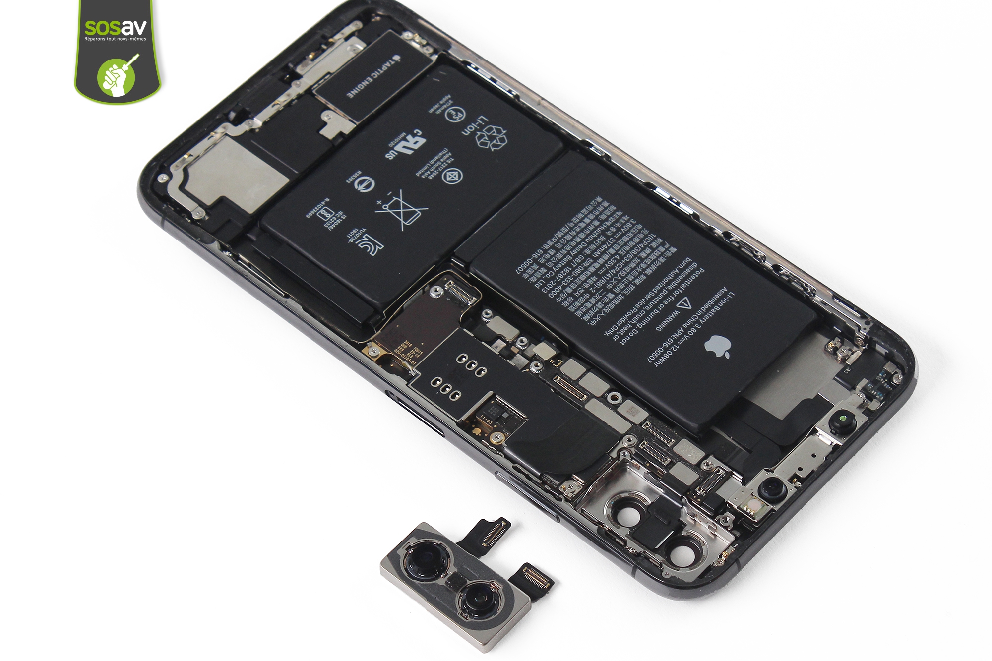

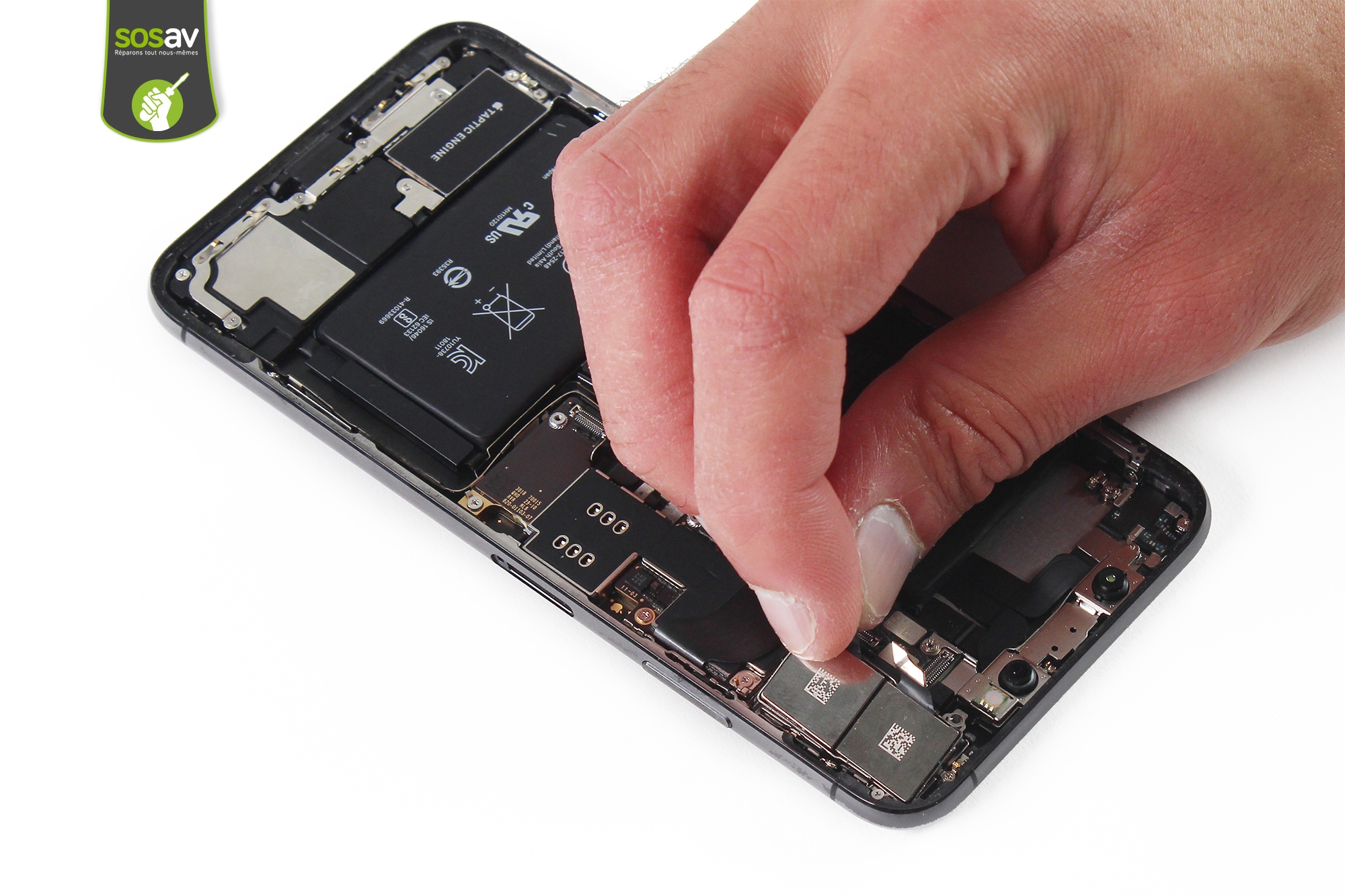

Saisissez la caméra arrière et extrayez-la.
La caméra arrière iPhone XS Max est désormais démontée.Procédez à son remplacement par une caméra arrière neuve si cela est nécessaire.
