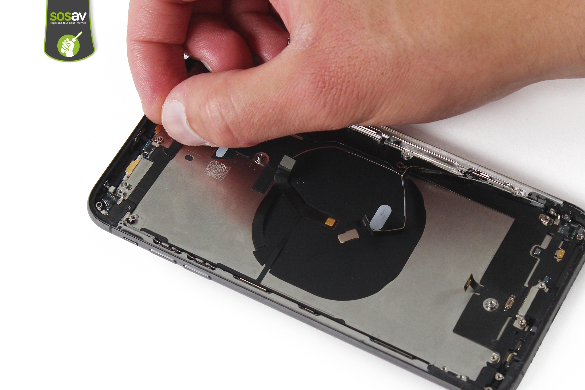

Saisissez la carte mère et procédez à son retrait.
La carte mère iPhone XS Max est désormais démontée.

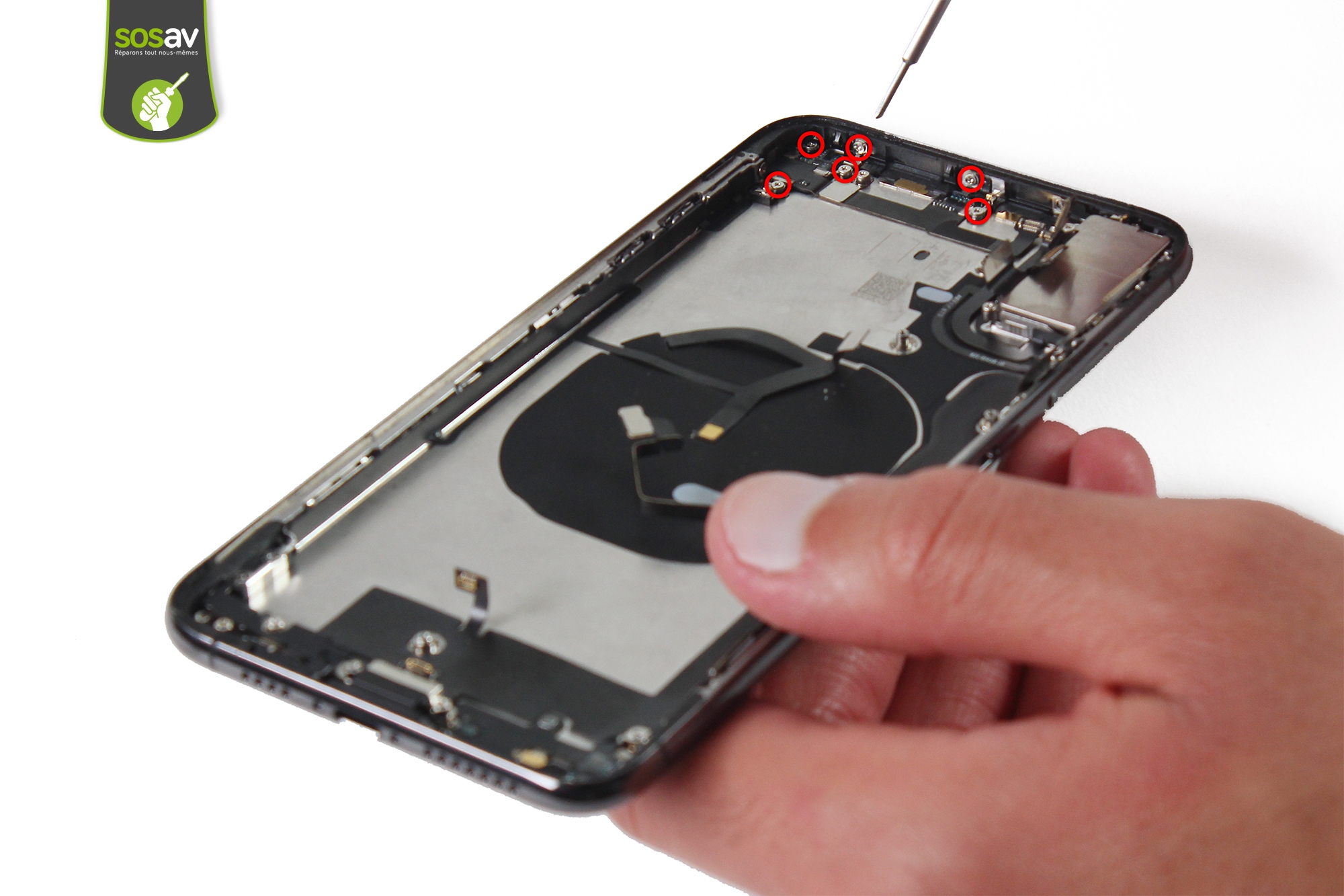

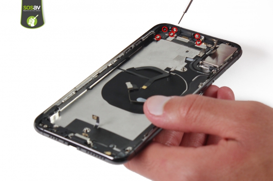

Dévissez les 6 vis entourées en rouge fixant l'antenne supérieure gauche.

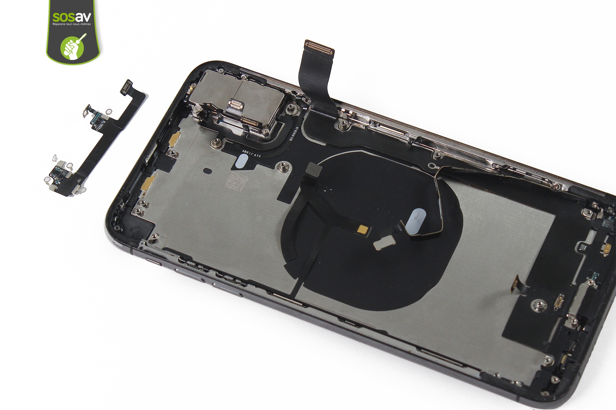

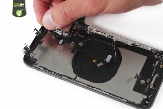

Saisissez l'antenne supérieure et décollez la.Procédez à son retrait.
Etape 26
L'antenne supérieure gauche iPhone XS Max est désormais démontée.Procédez à son remplacement par une antenne neuve si nécessaire.
