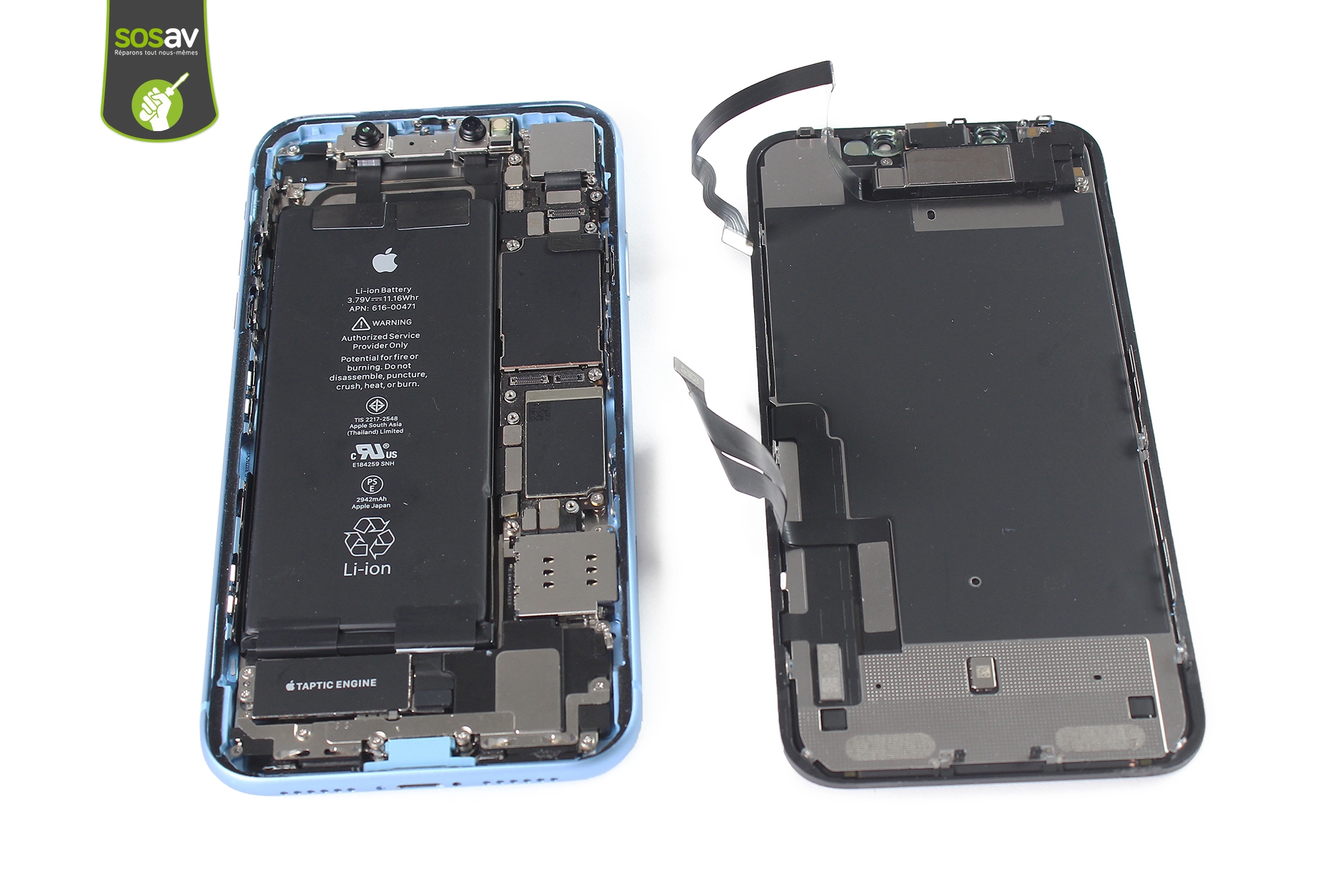

Saisissez l'écran et ouvrez-le comme un livre.Ne retirez pas complètement l'écran. Une nappe le retient encore à la carte mère.
Prenez le tournevis Tri-Wing pour retirer les 8 vis entourées en rouge. Utilisez ensuite la pince pour extraire les plaques de protection des nappes.
Par sécurité, déconnectez en premier la batterie avec la spatule en nylon.Continuez en déconnectant les deux nappes de l'écran. Faites de même avec la nappe du capteur proximité en haut.
Votre écran iPhone XR est partiellement démonté.

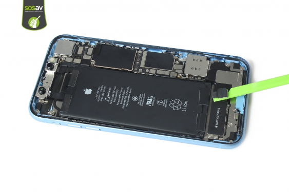

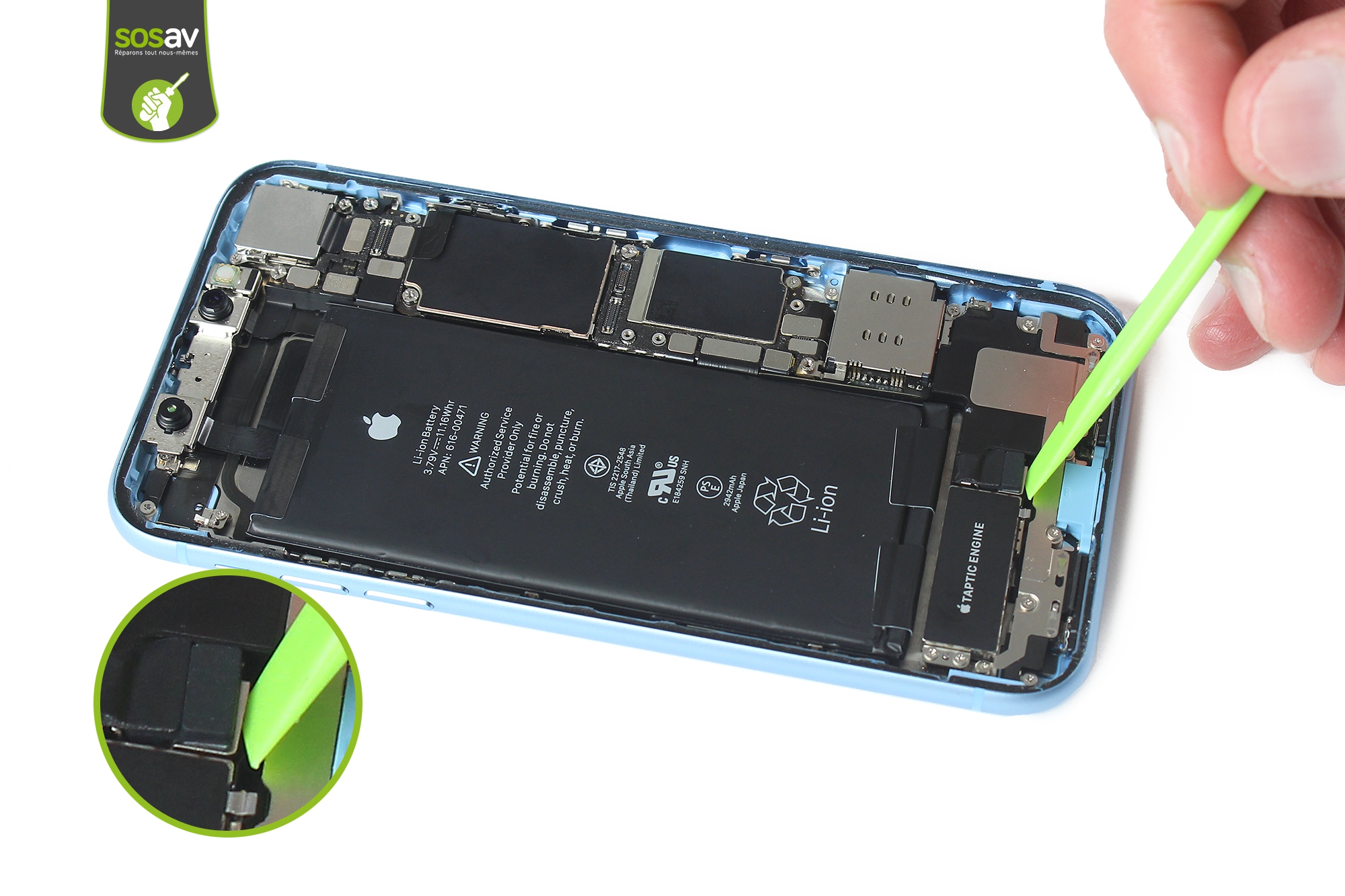

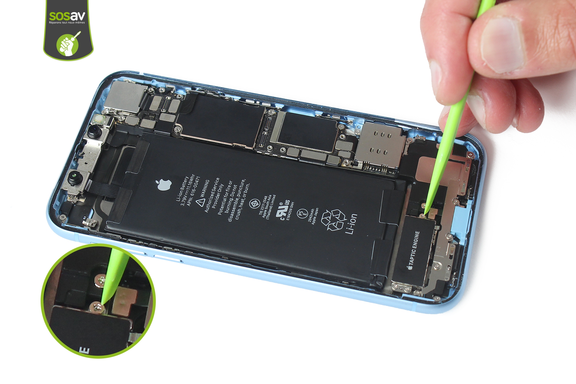

Conservez la spatule en nylon pour déloger le cache vis près du vibreur / taptic engine.

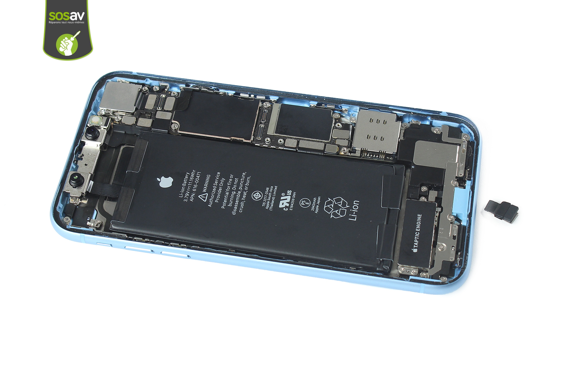

Le cache est désormais retiré.

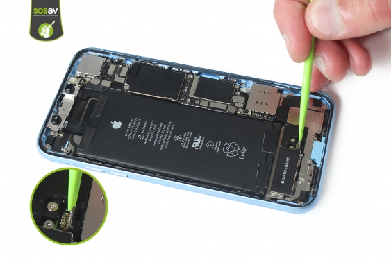

Poursuivez avec la spatule en nylon pour déconnecter le vibreur / taptic engine.

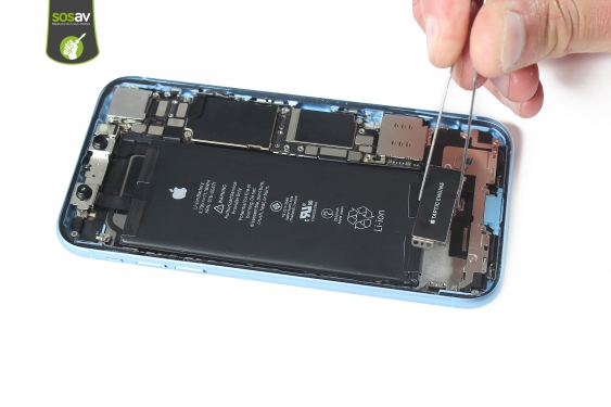

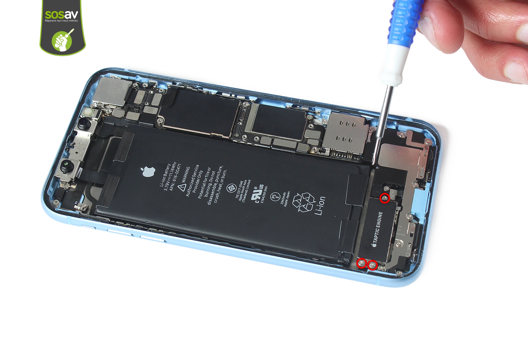

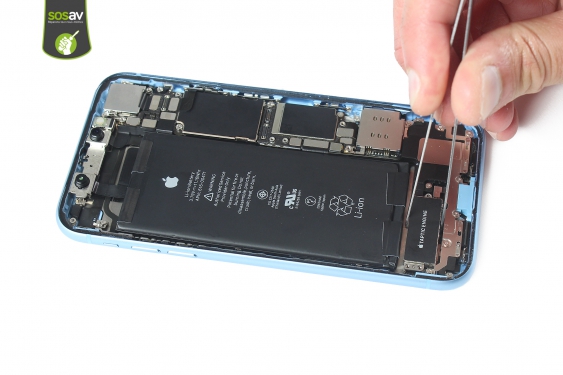

Prenez de nouveau le tournevis cruciforme pour dévisser les 3 vis entourées en rouge. (Photo 1)Saisissez et reitrez ensuite le vibreur avec la pince.

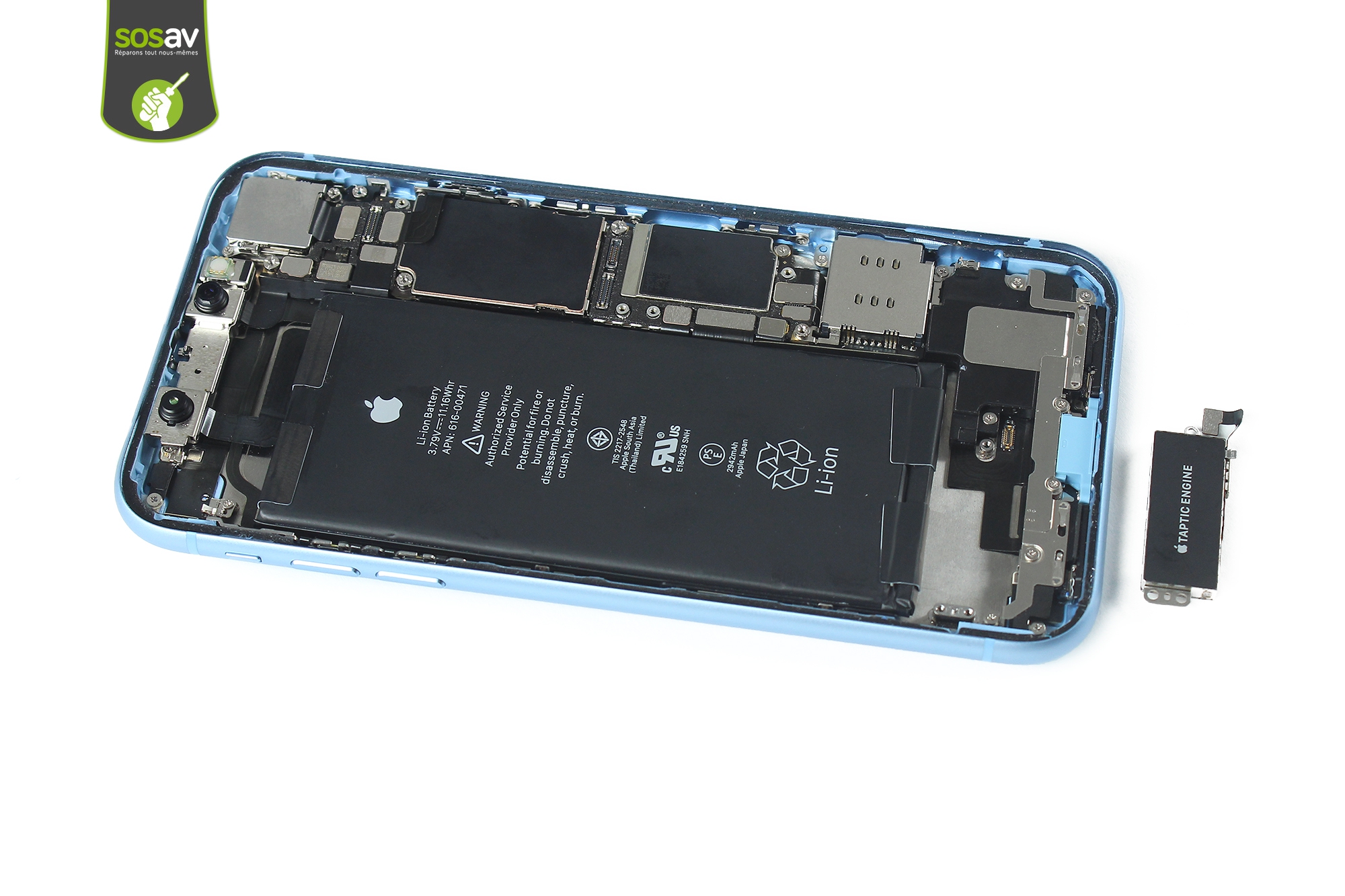

Votre vibreur / taptic engine iPhone XR est à présent démonté.En cas d'absence de vibration, remplacez-le par un vibreur neuf.
