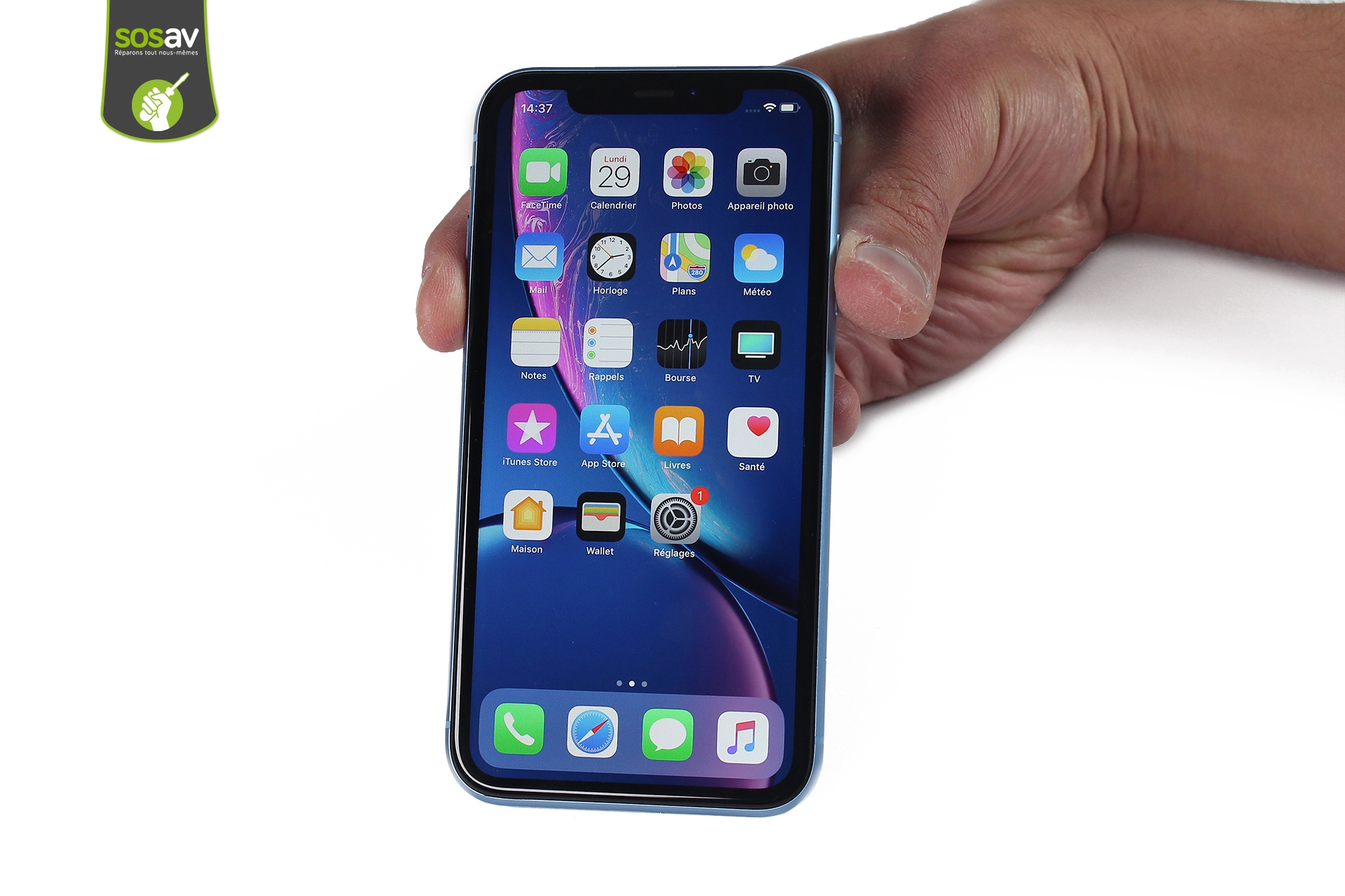

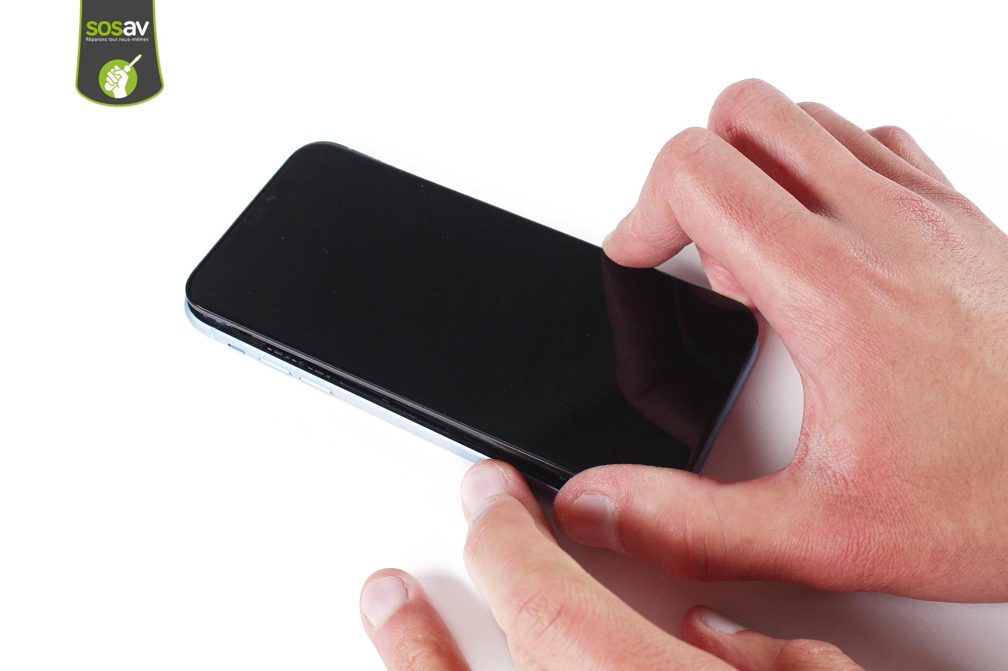

Avant de démonter votre lecteur SIM iPhone XR, il est nécessaire de procéder à son extinction.Maintenez appuyé simultanément le bouton d'allumage/veille localisé sur la tranche droite ainsi que le bouton volume bas du téléphone durant quelques secondes.Glissez ensuite le doigt vers la droite sur le bouton "Éteindre" qui apparaît en rouge.

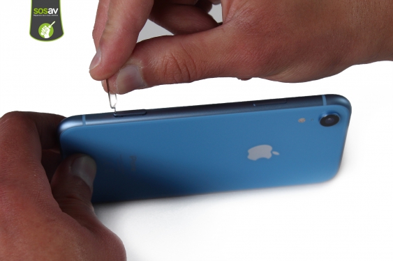

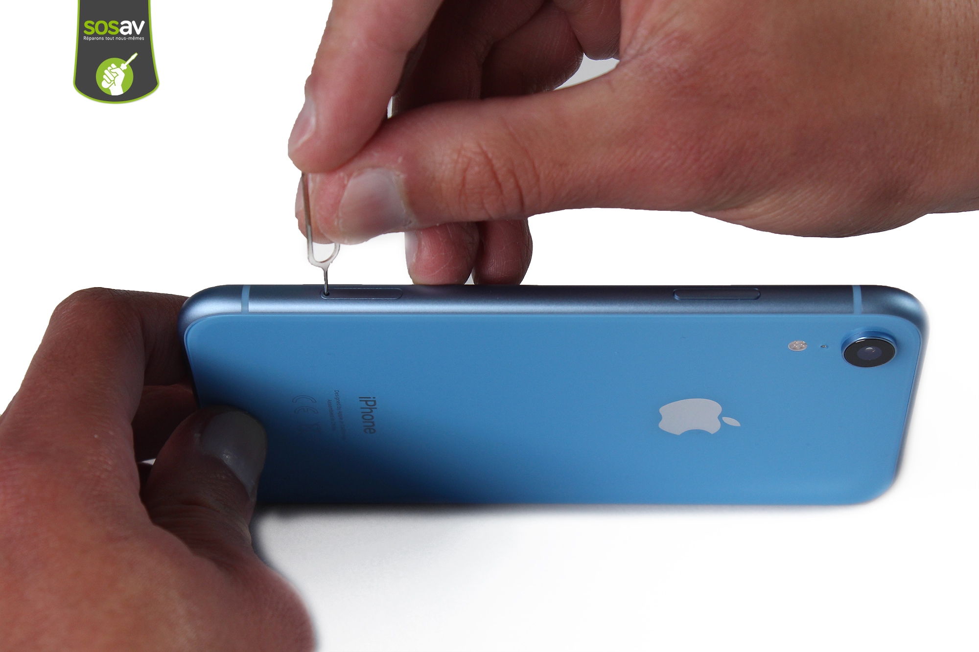

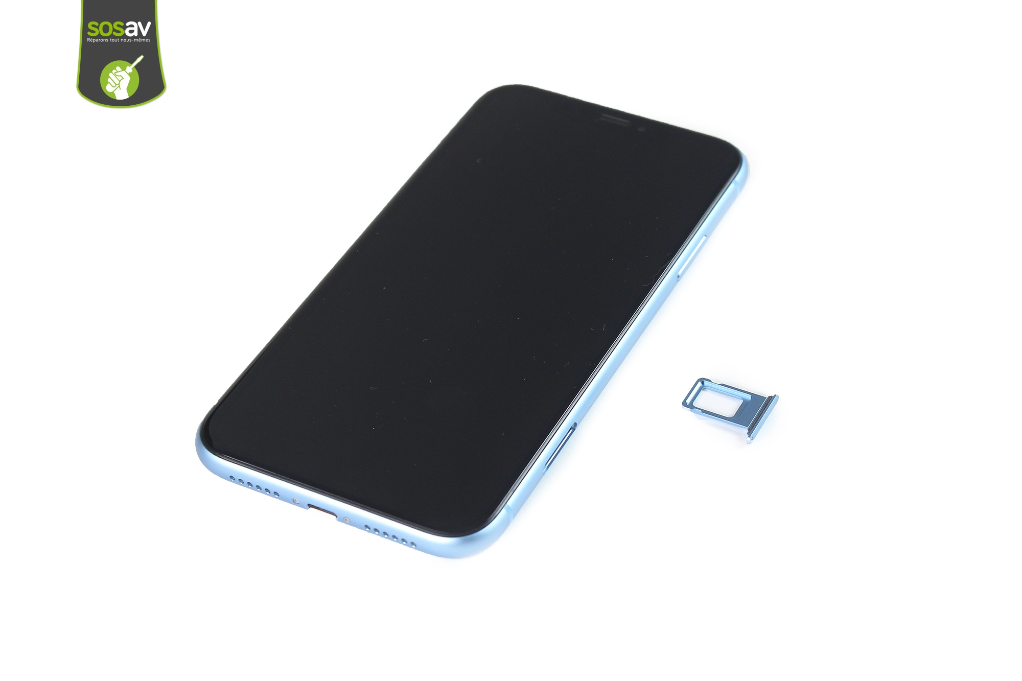

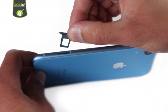

Insérez l'outil d'extraction à l'intérieur du trou du tiroir SIM.Poussez ensuite sur l'outil délicatement afin d'éjecter le tiroir.Saisissez le tiroir SIM et procédez à son retrait.
Le tiroir SIM iPhone XR est désormais démonté.

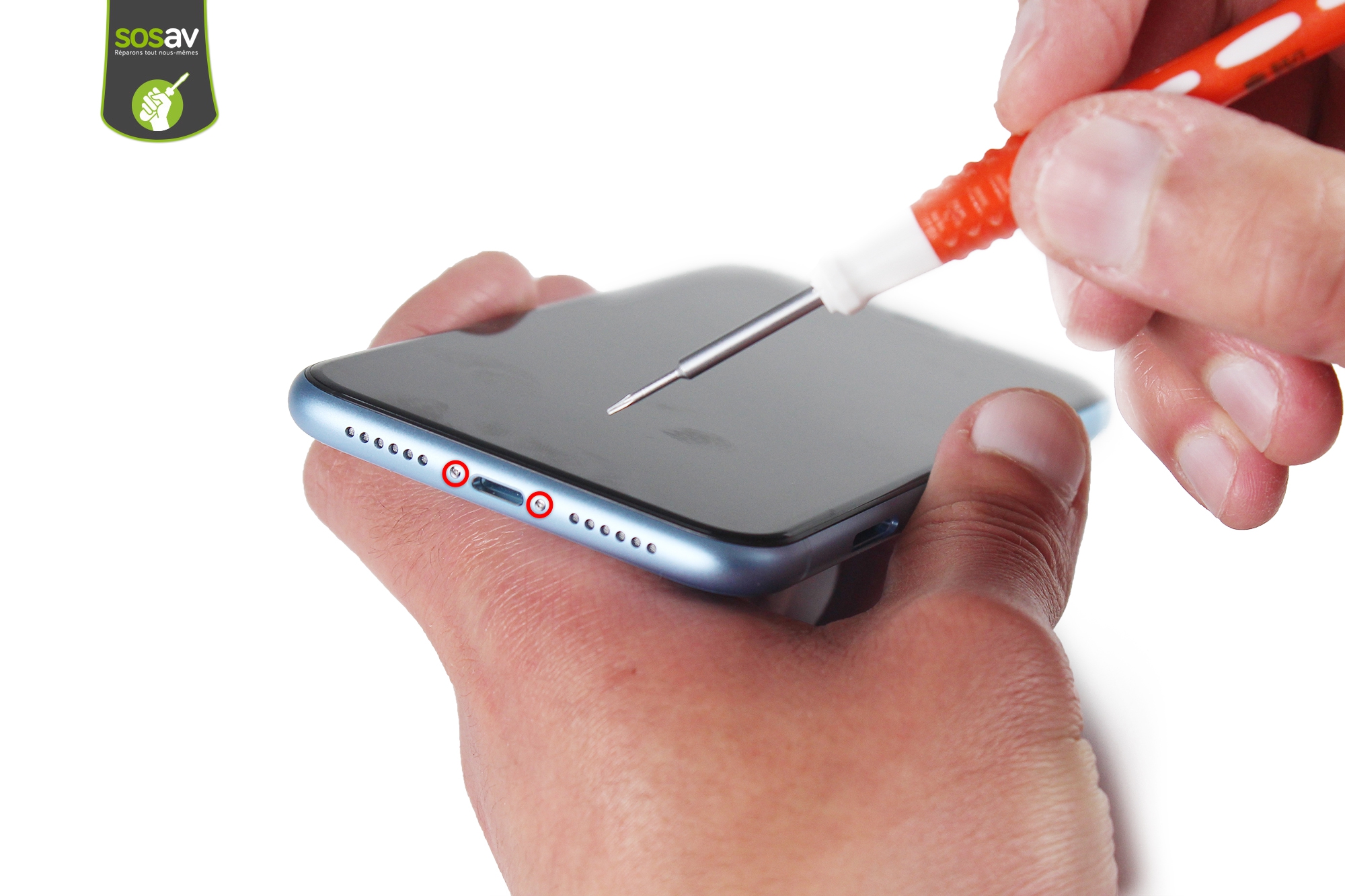

Utilisez le tournevis pentalobe pour dévisser les deux vis entourées en rouge, autour du port lightning.Ces deux vis servent à maintenir l'écran sur le châssis.

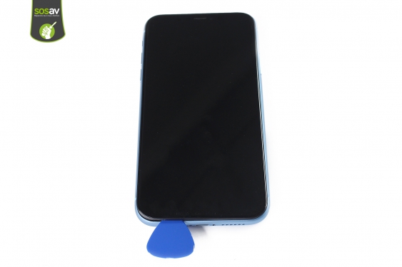

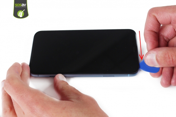

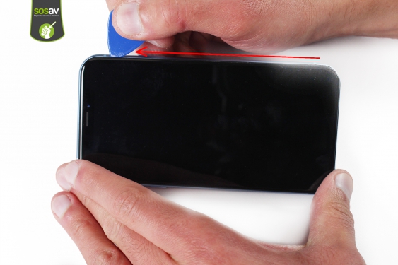

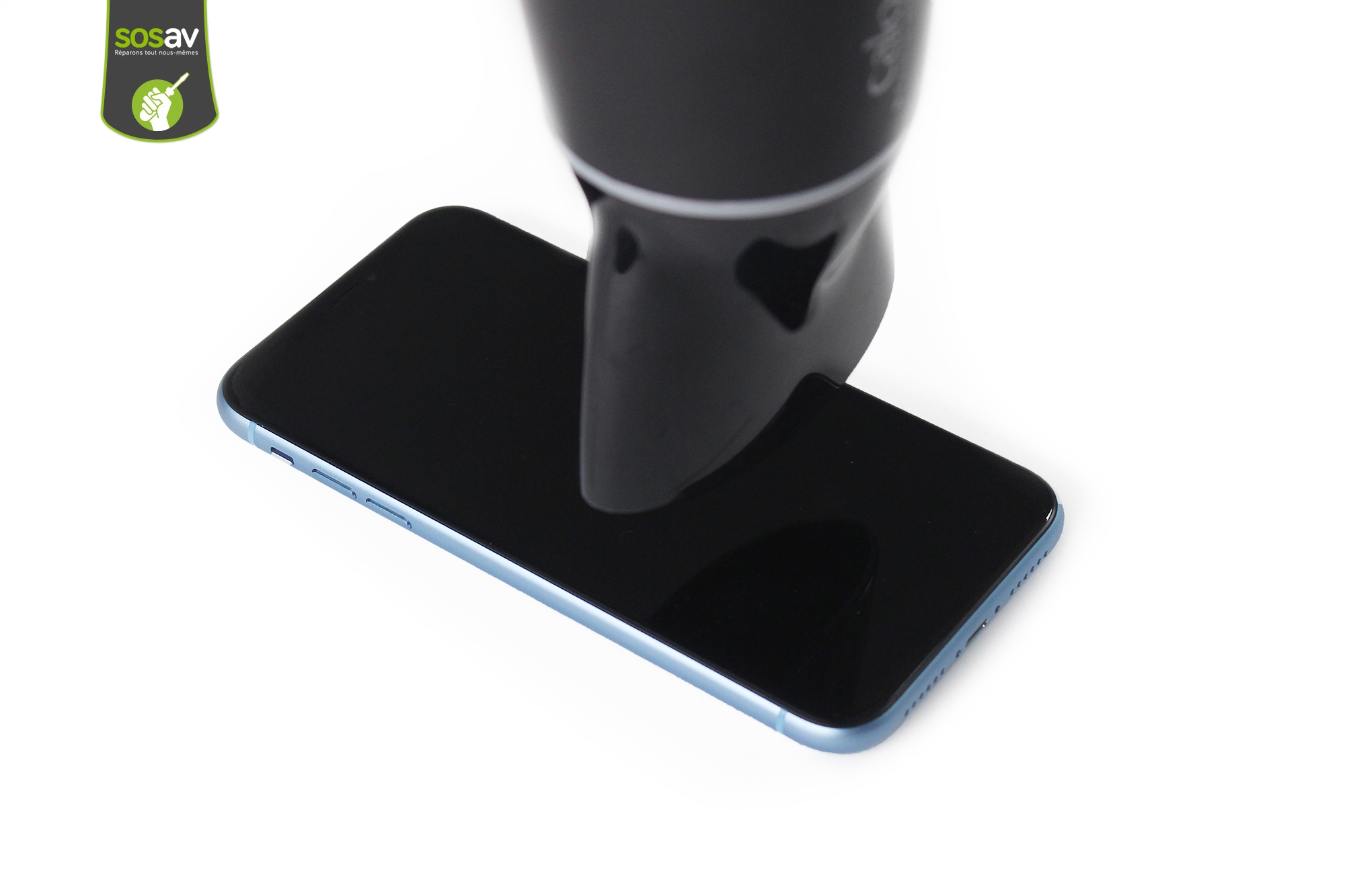

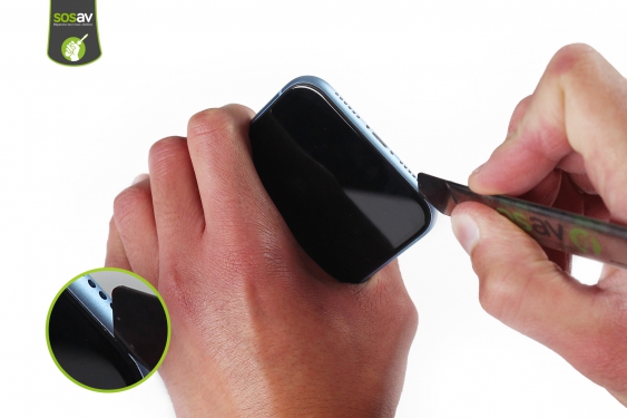

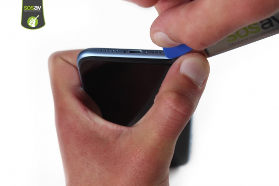

Afin de faciliter le retrait de l'écran iPhone XR, chauffez-le quelques secondes à l'aide d'un sèche-cheveux.Cela a pour effet de ramollir le joint d'étanchéité qui "colle" l'écran au châssis.Glissez ensuite la spatule iSesamo entre l'écran et le châssis pour créer une ouverture sur la partie basse de l'iPhone.Puis insérez un médiator afin de maintenir cette ouverture.

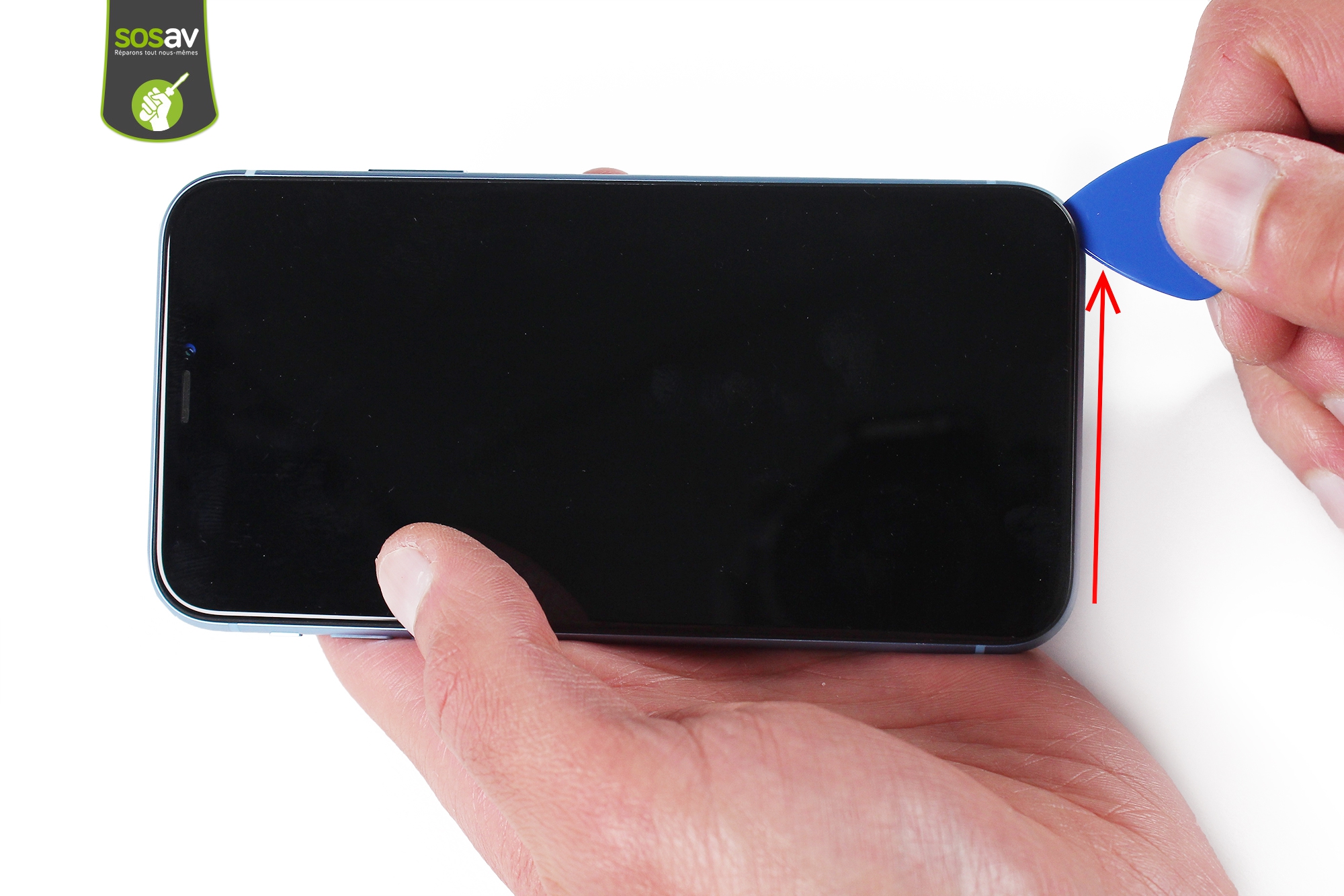

Faites glisser le médiator sur le rebord bas de l'iPhone pour commencer à détacher l'écran du châssis.Poursuivez en décollant tout le tour de l'écran.Faites attention à ne pas trop enfoncer le médiator au risque d'endommager les nappes de connexion de l'écran.

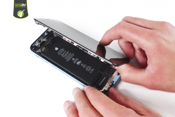

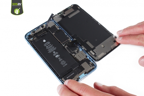

Saisissez l'écran et ouvrez-le comme un livre.Ne retirez pas complètement l'écran. Une nappe le retient encore à la carte mère.

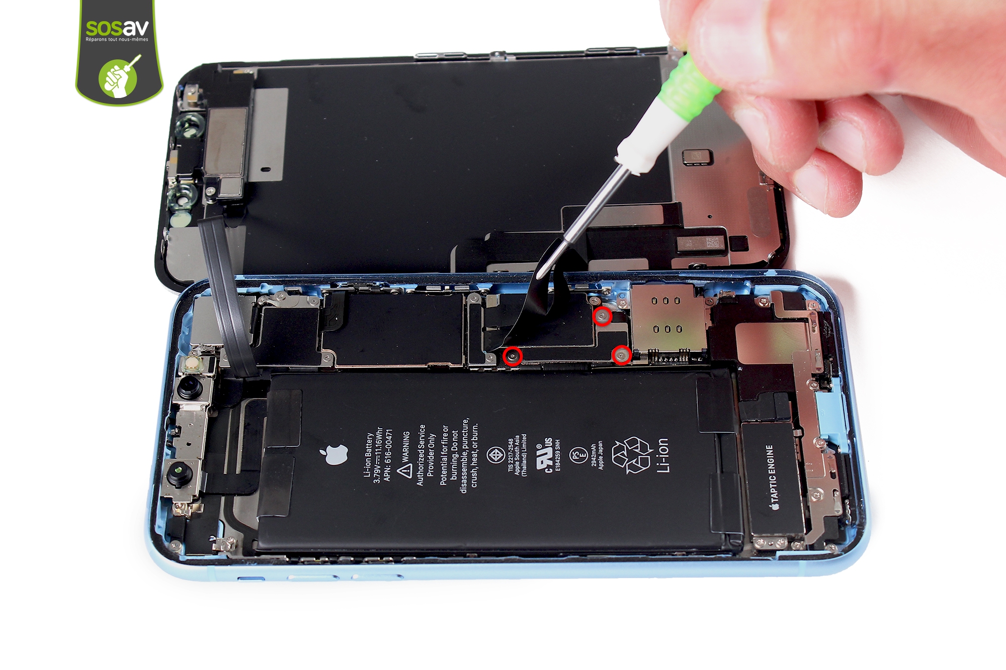

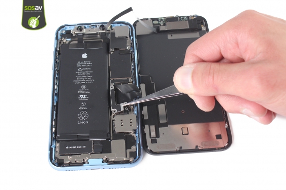

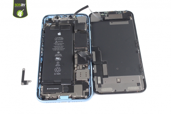

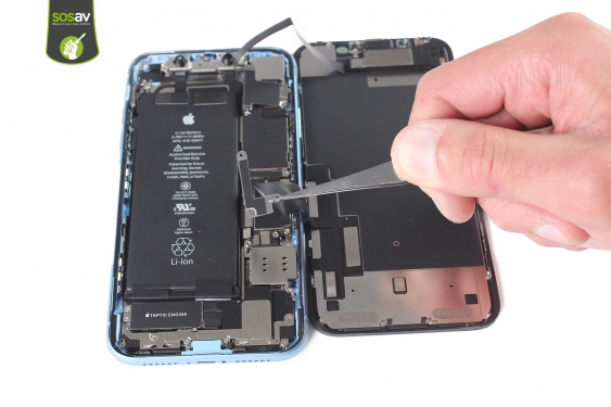

Prenez le tournevis Tri-Wing pour retirer les 3 vis entourées en rouge. (Photo 1)Utilisez ensuite la pince pour extraire la plaque de protection des nappes.
Par mesure de précaution, déconnectez la nappe de la batterie.

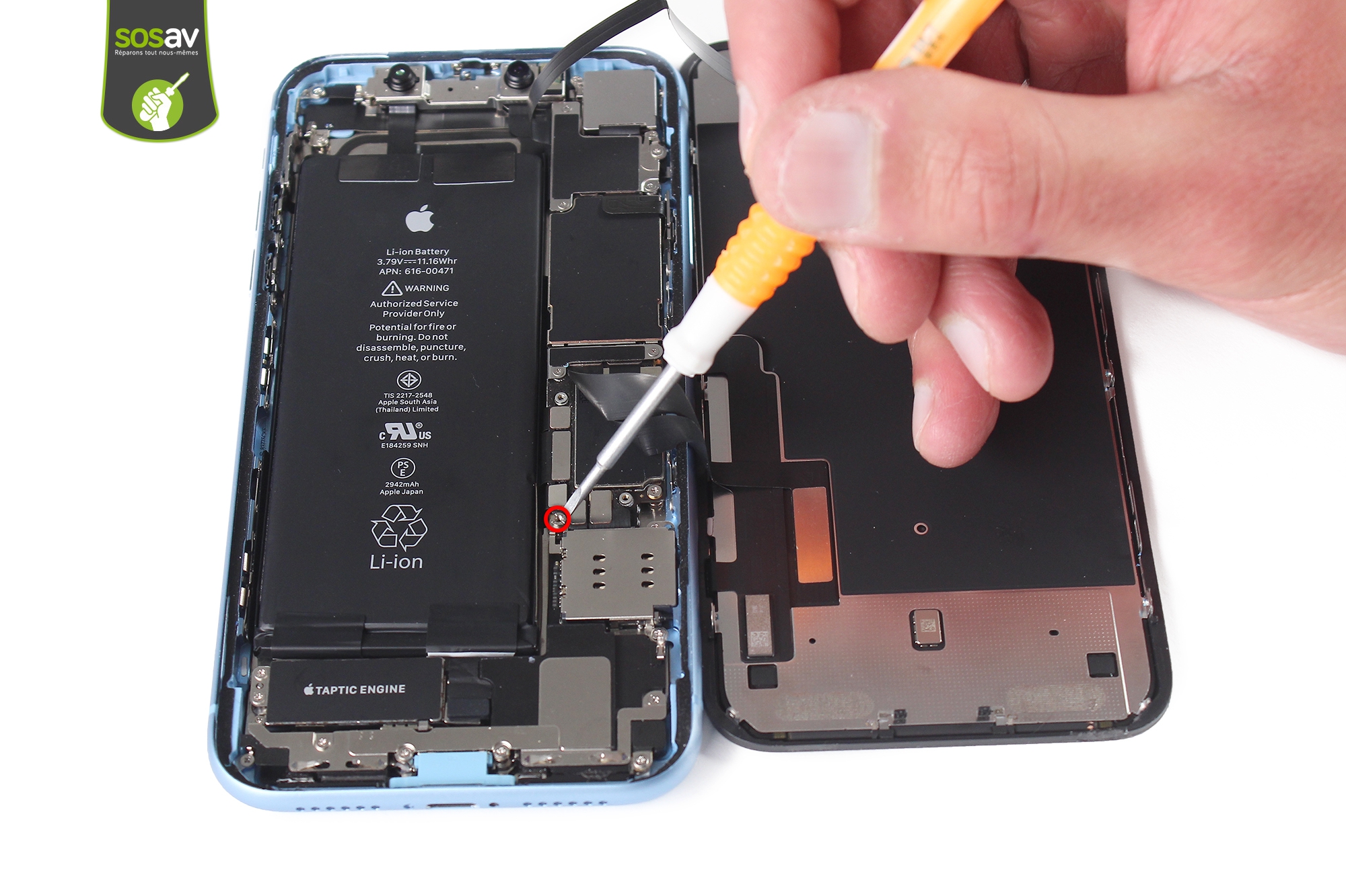

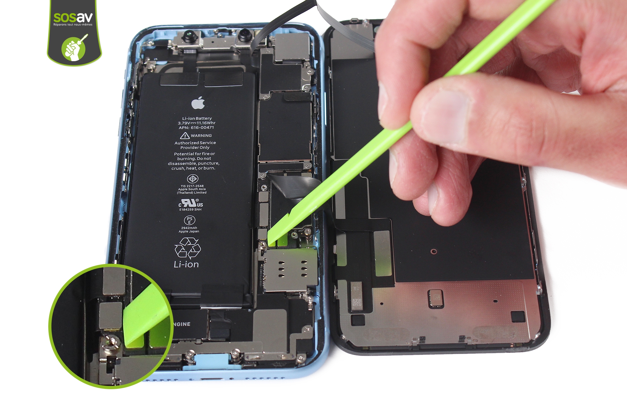

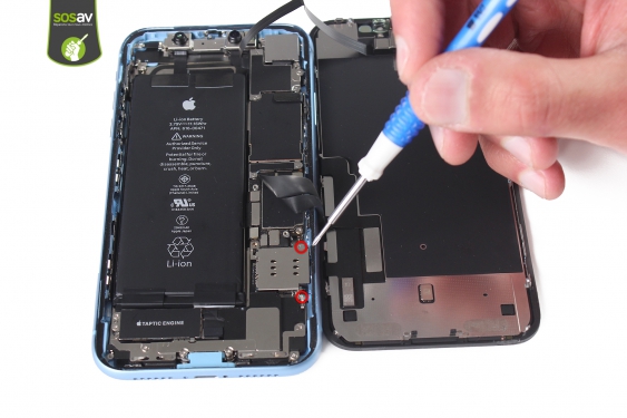

Avec le tournevis plat, dévissez la vis entourée en rouge sur la première photo.Prenez ensuite le tournevis cruciforme pour retirer les 2 autres vis, entourées sur la seconde photo.

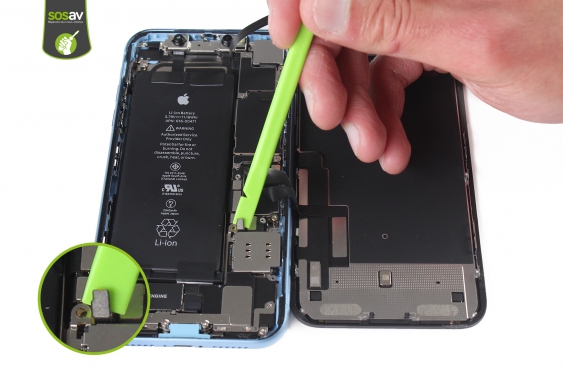

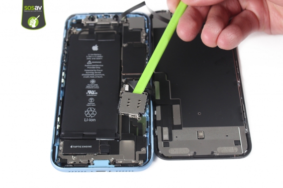

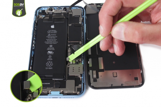

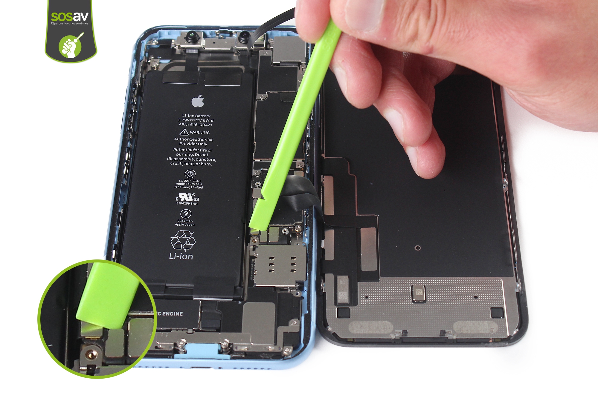

Servez-vous de la spatule en nylon pour déconnecter le lecteur SIM.Vous pouvez maintenant le déloger de son emplacement.

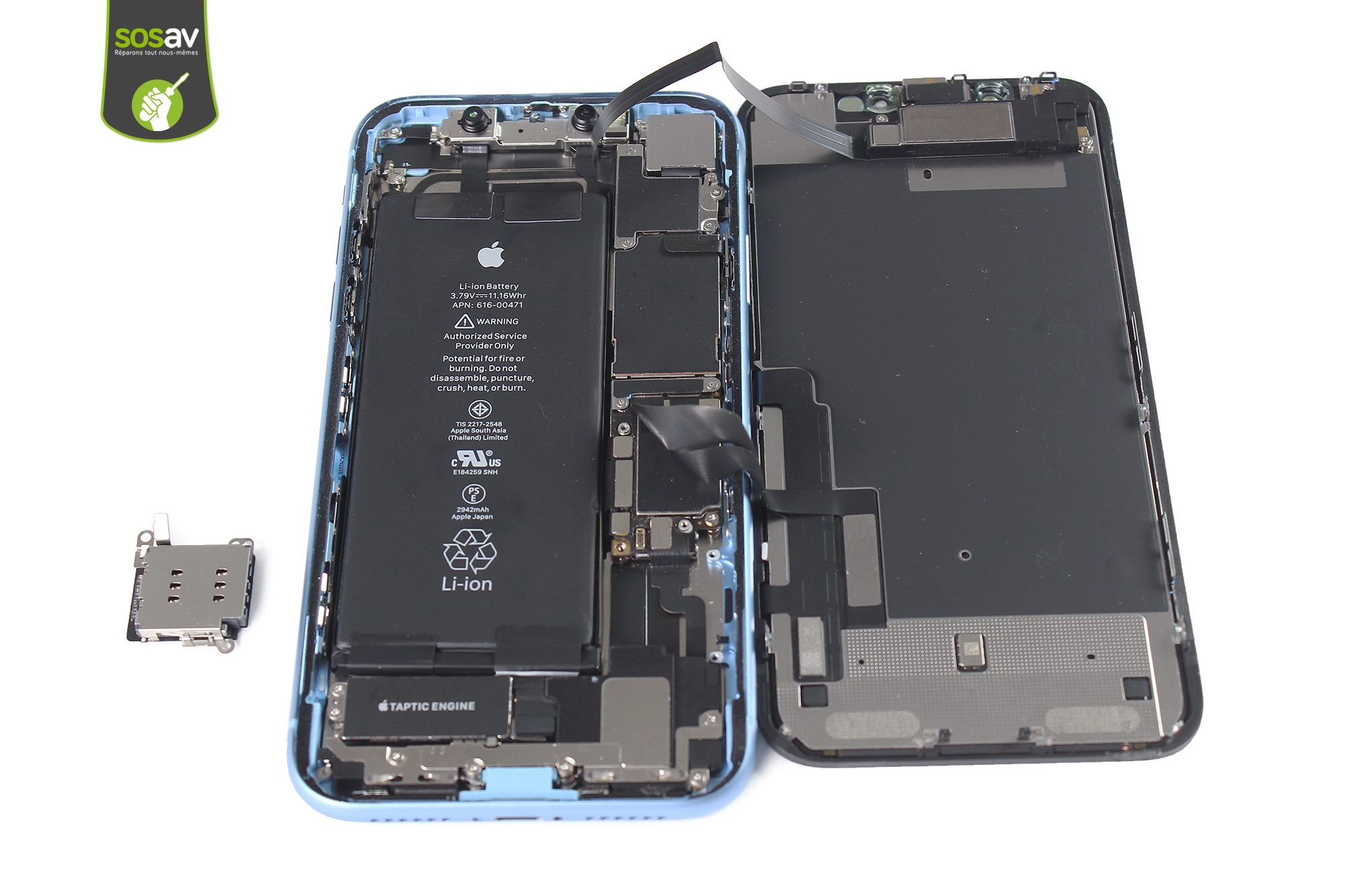

Le lecteur SIM iPhone XR est à présent démonté.Remplacez-le par un lecteur neuf en cas de problème de lecture de votre carte SIM.
