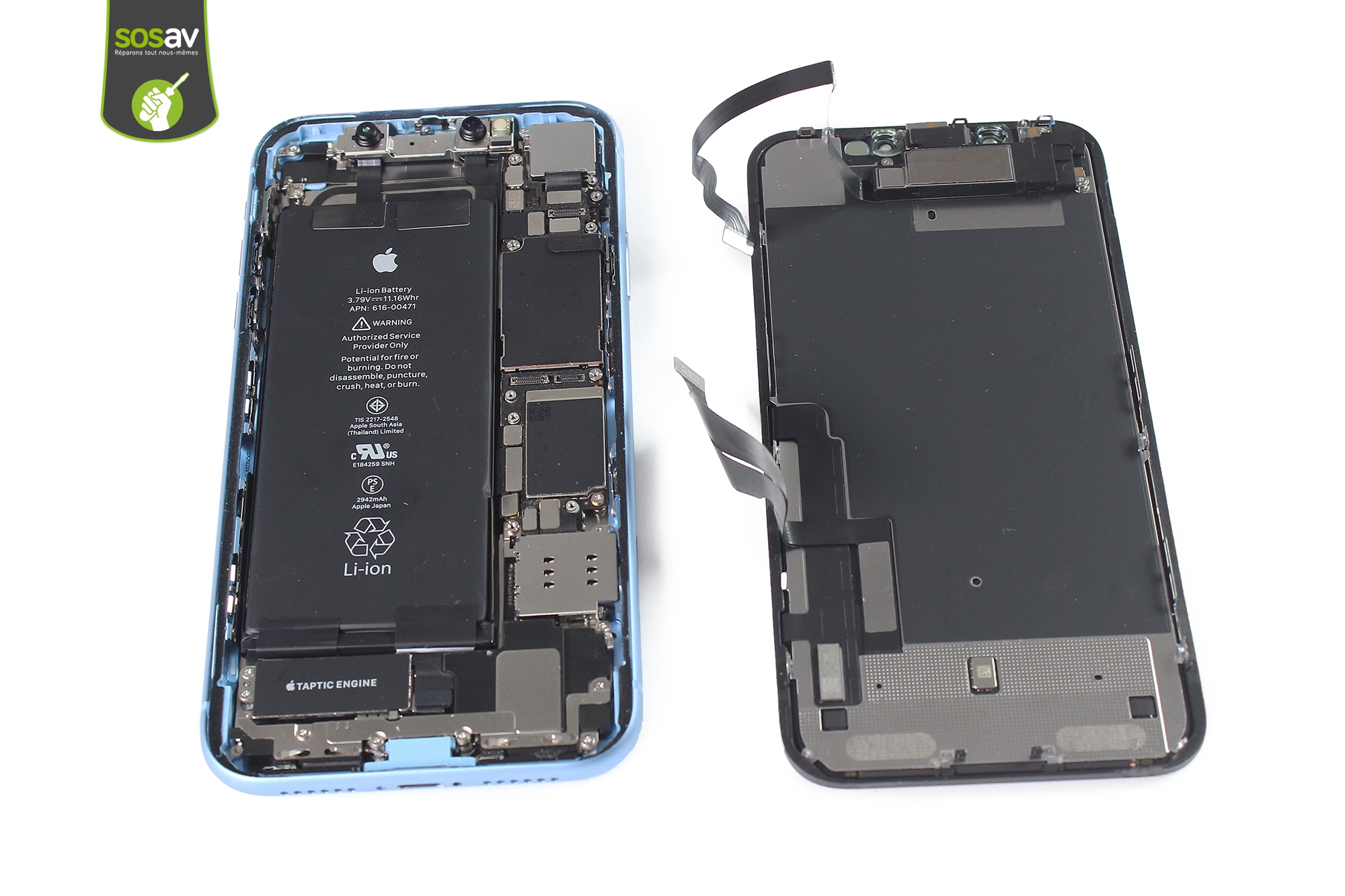

Saisissez l'écran et ouvrez-le comme un livre.Ne retirez pas complètement l'écran. Une nappe le retient encore à la carte mère.
Prenez le tournevis Tri-Wing pour retirer les 8 vis entourées en rouge. Utilisez ensuite la pince pour extraire les plaques de protection des nappes.
Commencez par déconnecter la batterie avec la spatule en nylon.Continuez en déconnectant les deux nappes de l'écran. Faites de même avec la nappe du capteur proximité en haut.
Votre écran iPhone XR est partiellement démonté.

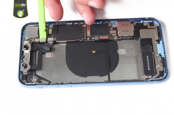

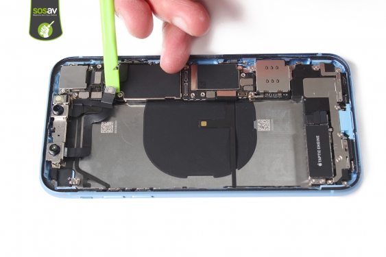

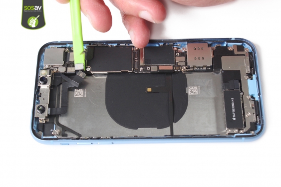

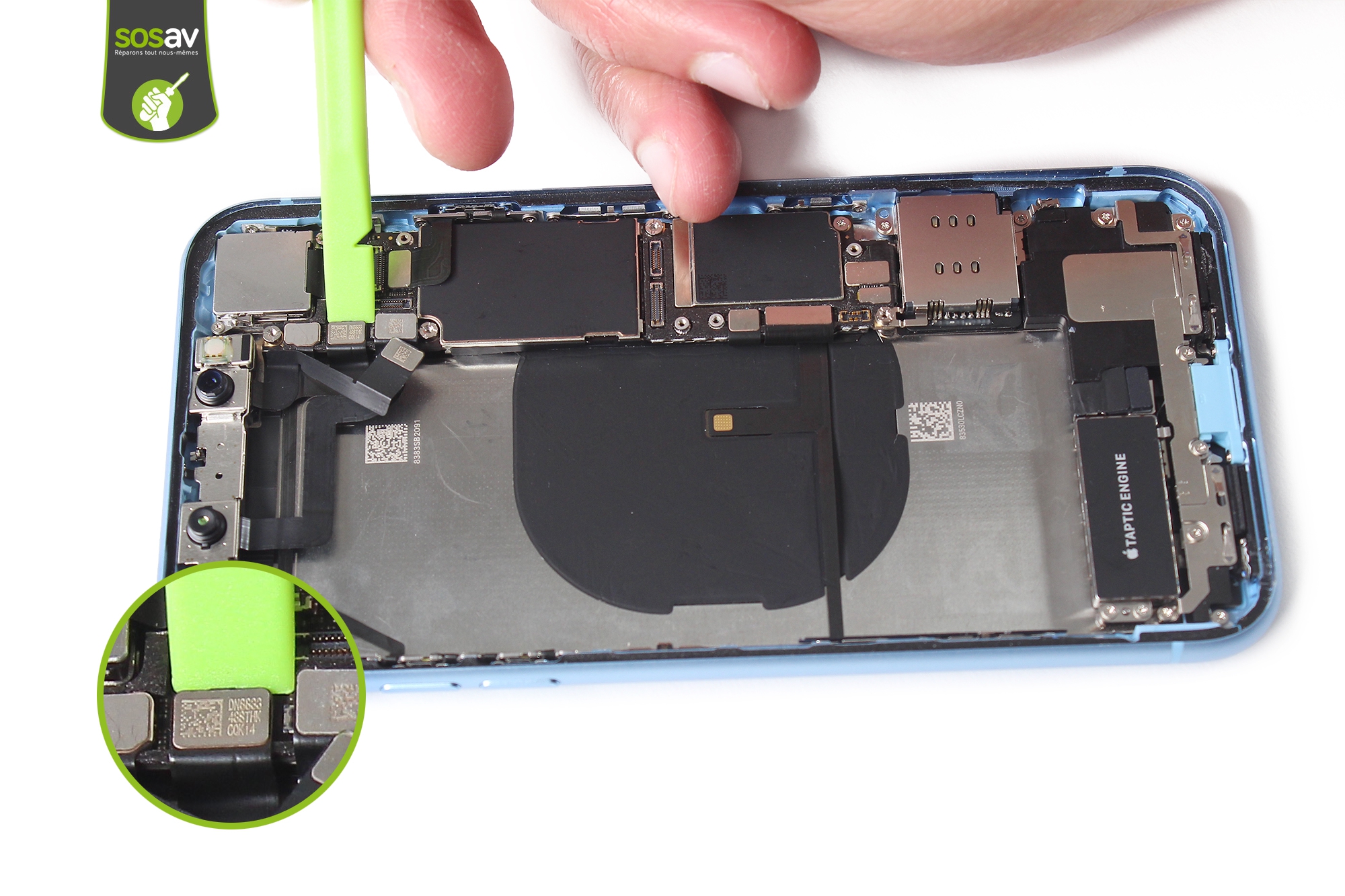

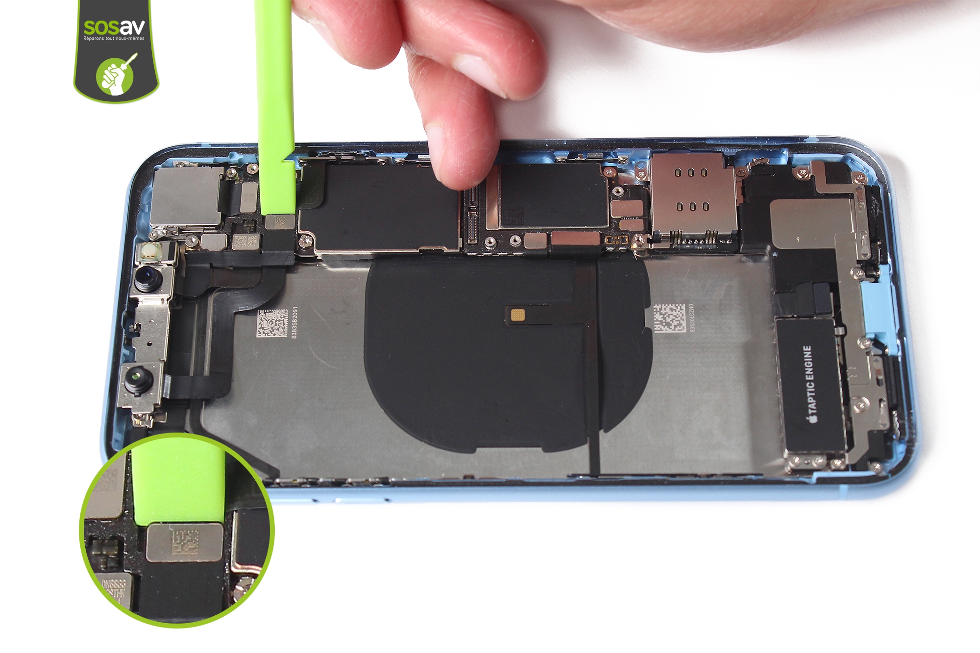

Réutilisez la spatule en nylon pour déconnecter la première nappe de la caméra avant / Face ID.Déverrouillez ensuite la seconde nappe qui était cachée sous la première.

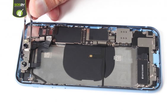

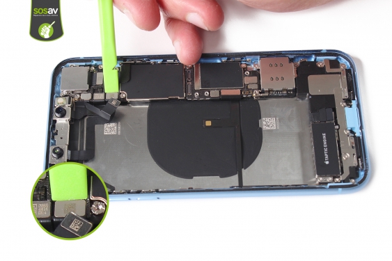

Poursuivez en déconnectant la troisième nappe.Prenez de nouveau la pince afin de saisir et extraire la caméra avant / Face ID.

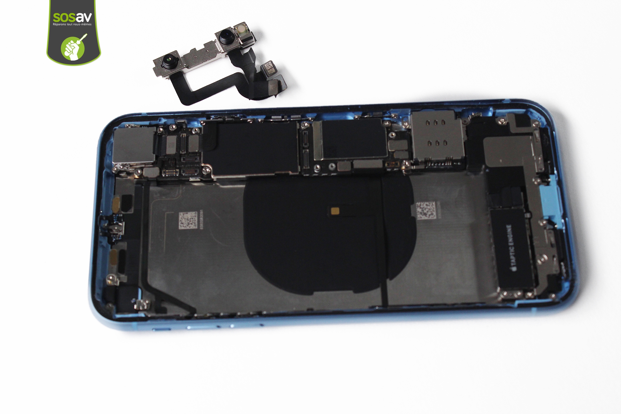

La caméra avant / Face ID iPhone XR est désormais démontée.En cas de problème avec la prise de selfie, remplacez par une caméra neuve.Attention le changement de cette pièce provoquera la perte du face ID !
