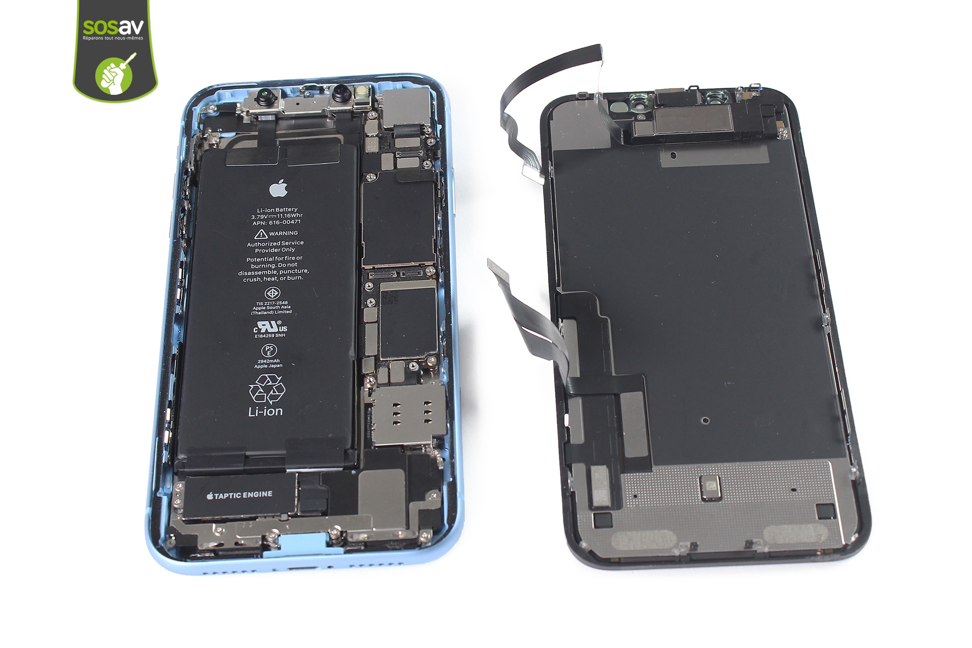

Saisissez l'écran et ouvrez-le comme un livre.Ne retirez pas complètement l'écran. Une nappe le retient encore à la carte mère.

Votre écran iPhone XR est partiellement démonté.
