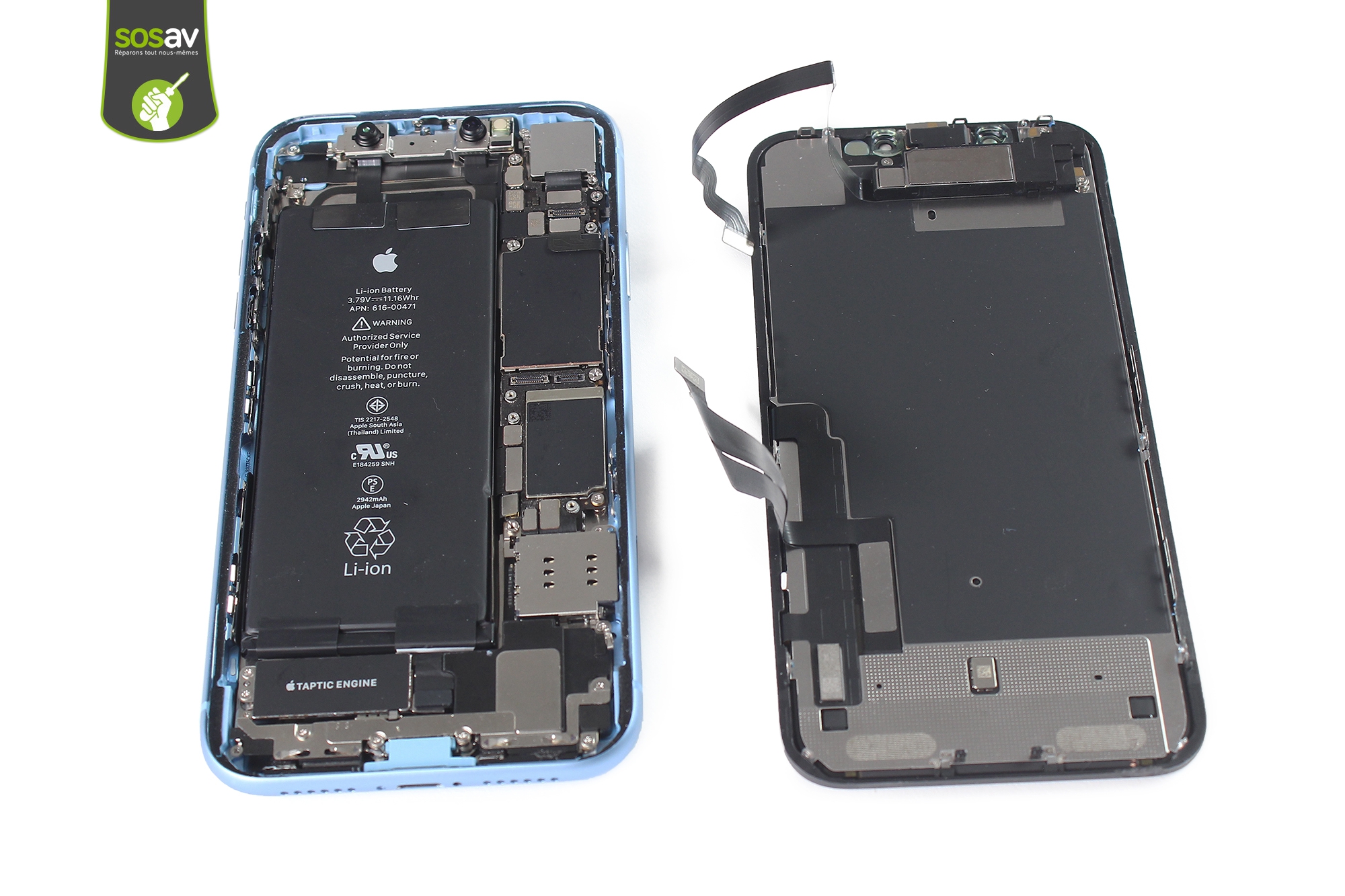

Saisissez l'écran et ouvrez-le comme un livre.Ne retirez pas complètement l'écran. Une nappe le retient encore à la carte mère.
Prenez le tournevis Tri-Wing pour retirer les 8 vis entourées en rouge. Utilisez ensuite la pince pour extraire les plaques de protection des nappes.
Par sécurité, déconnectez en premier la batterie avec la spatule en nylon.Continuez en déconnectant les deux nappes de l'écran. Faites de même avec la nappe du capteur proximité en haut.
Votre écran iPhone XR est partiellement démonté.

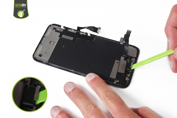

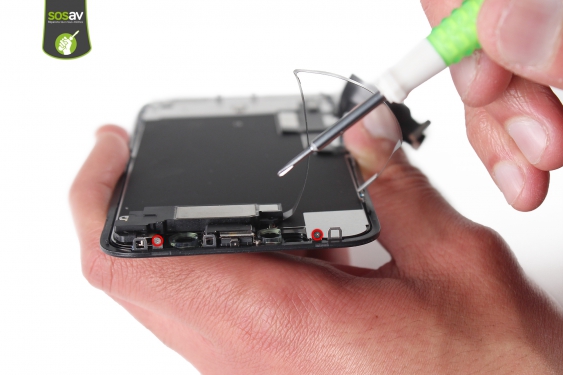

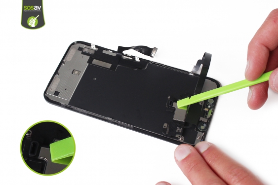

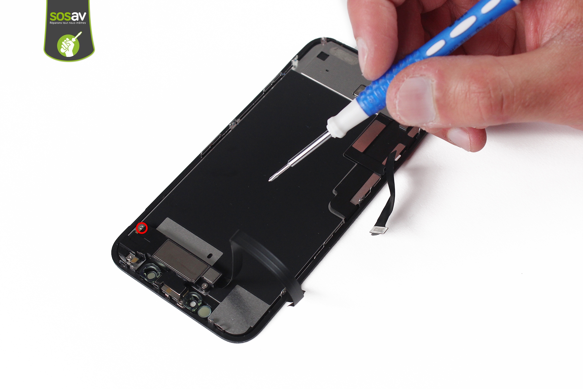

Reprenez le tournevis cruciforme pour dévisser la vis entourée en rouge. (Photo 1)Puis, avec le tournevis Tri-Wing, dévissez les deux vis entourées en rouge (Photo 2)

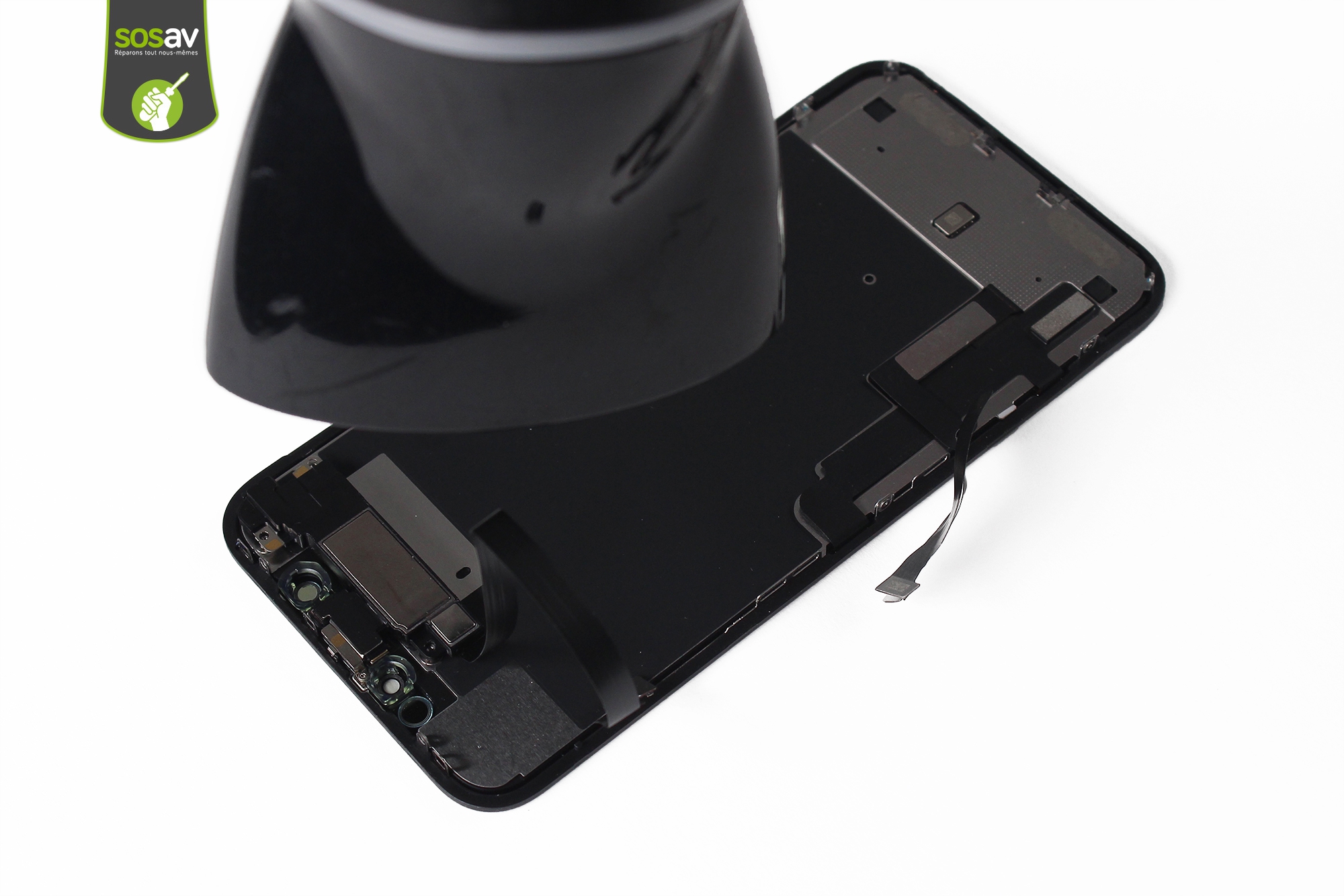

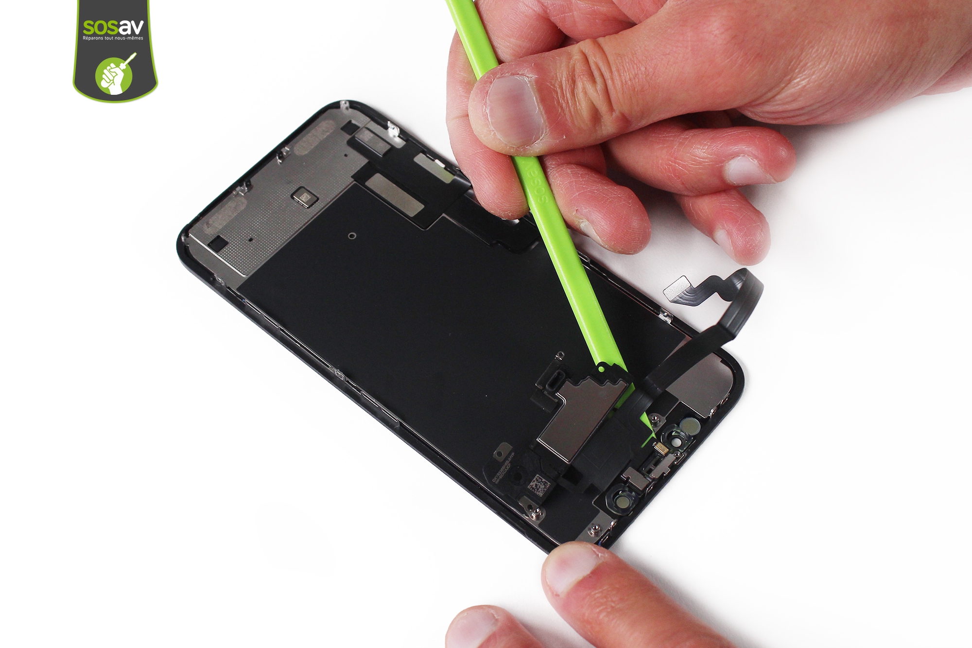

Chauffez légèrement le capteur de proximité afin de ramollir la colle.Glissez la spatule en nylon sous le capteur de manière à le faire basculer sur lui-même.

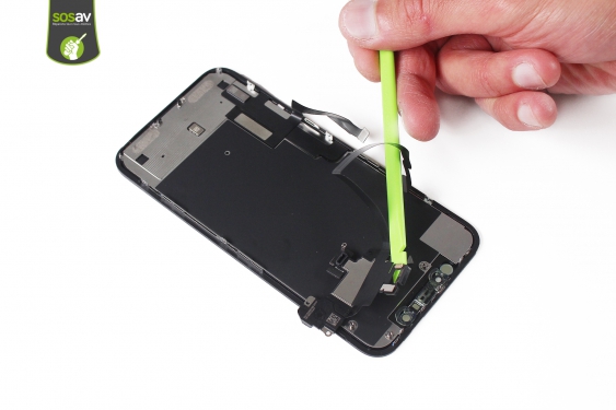

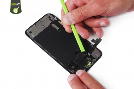

Replacez la spatule sous le capteur pour commencer à le déloger délicatement.Poursuivez jusqu'à l'ôter totalement de l'écran.

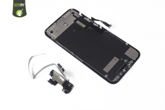

Votre capteur proximité iPhone XR est désormais démonté.Remplacez-le par un capteur neuf si l'écran ne se verrouille plus comme il faut ou autre problème.
