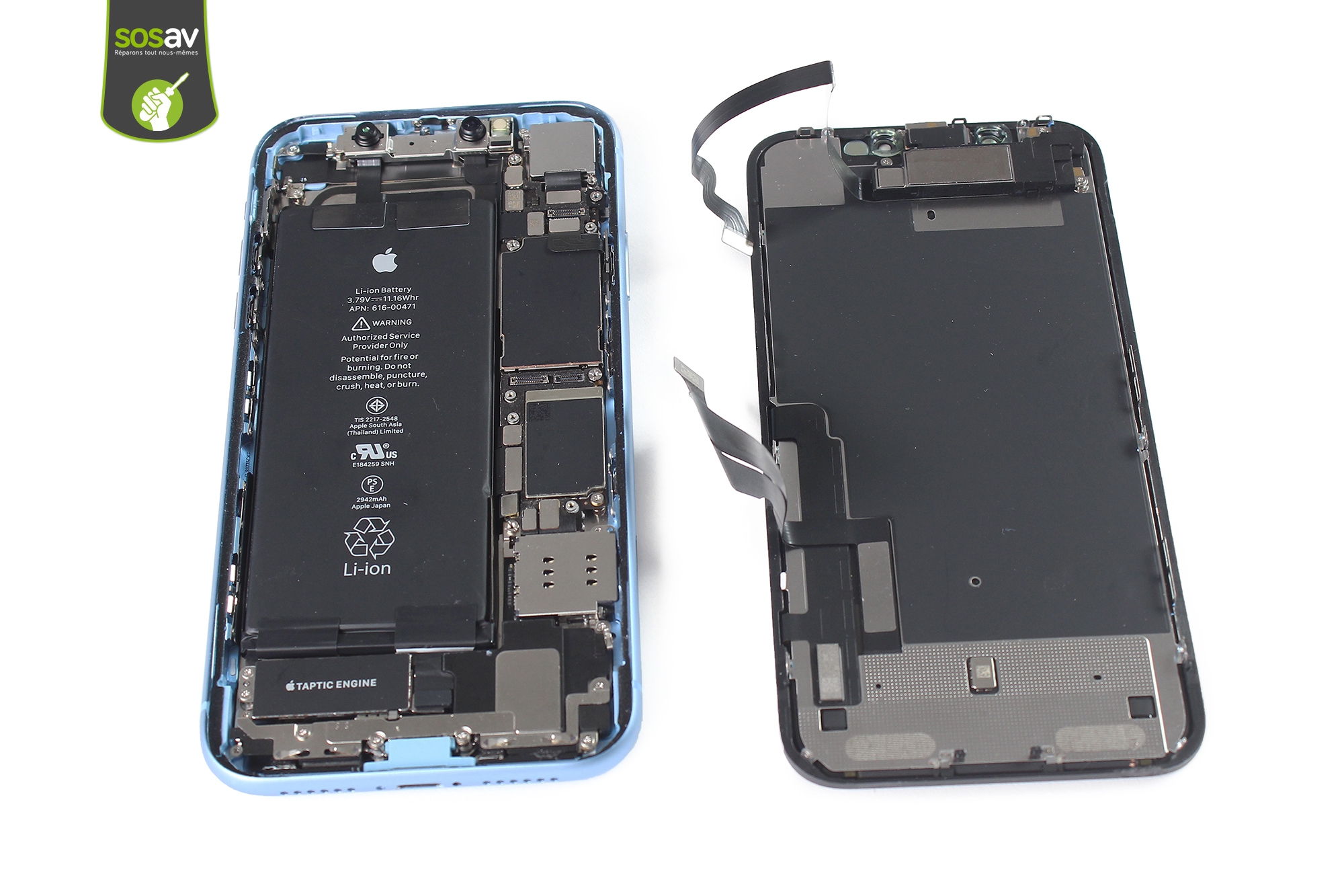

Saisissez l'écran et ouvrez-le comme un livre.Ne retirez pas complètement l'écran. Une nappe le retient encore à la carte mère.
Prenez le tournevis Tri-Wing pour retirer les 8 vis entourées en rouge. Utilisez ensuite la pince pour extraire les plaques de protection des nappes.
Par sécurité, déconnectez en premier la batterie avec la spatule en nylon.Continuez en déconnectant les deux nappes de l'écran. Faites de même avec la nappe du capteur proximité en haut.
Votre écran iPhone XR est partiellement démonté.

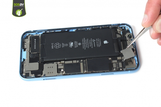

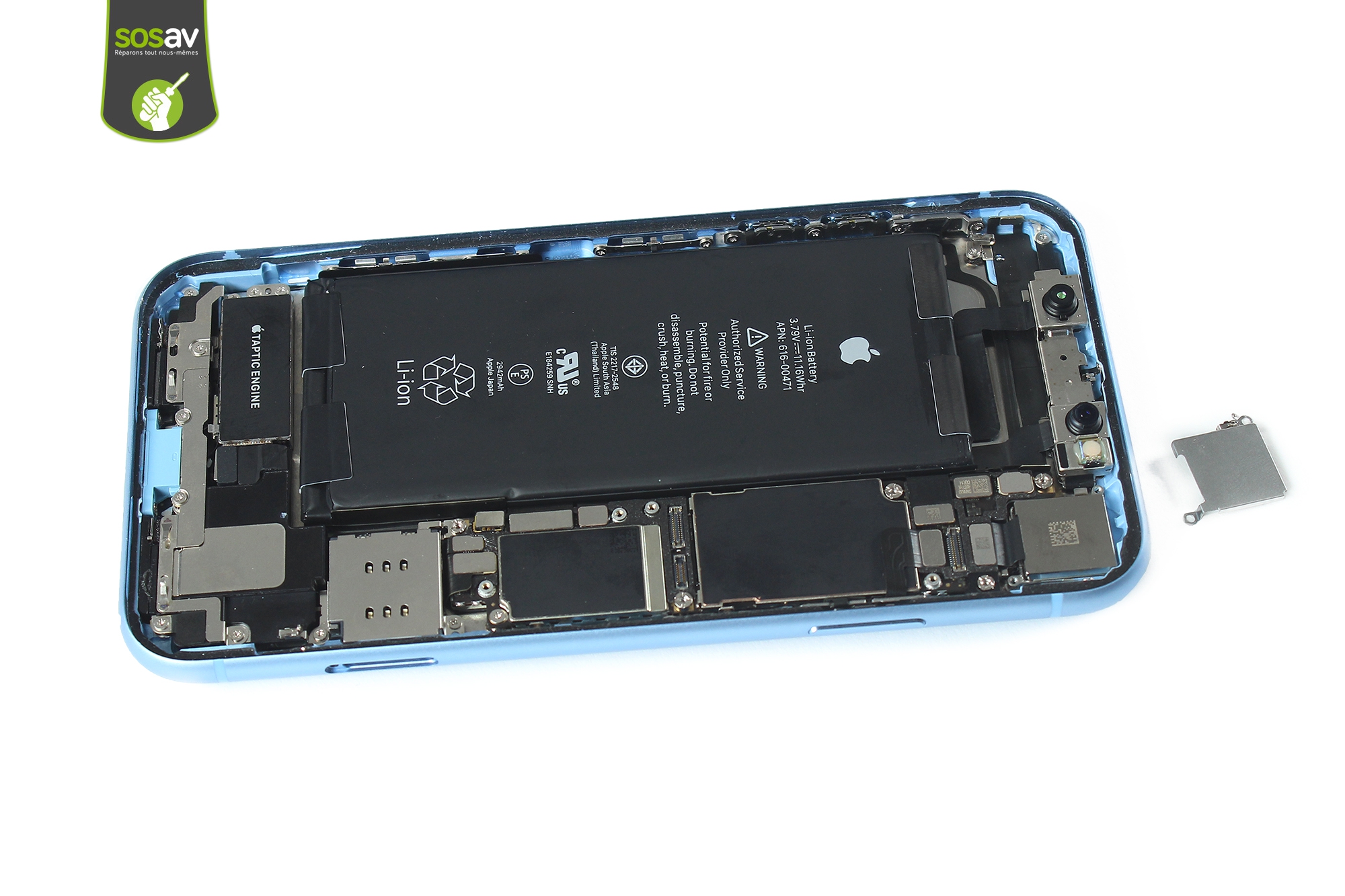

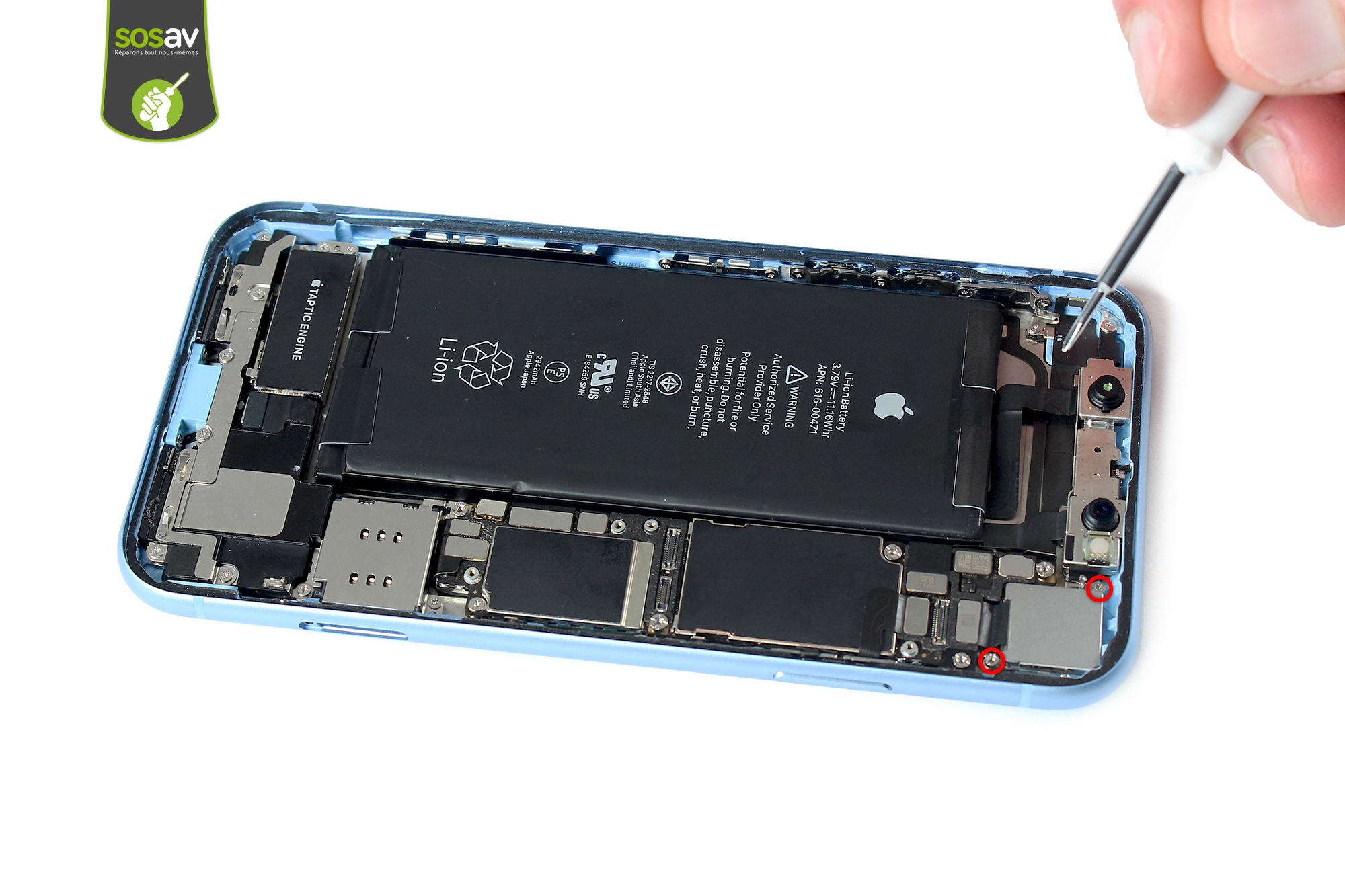

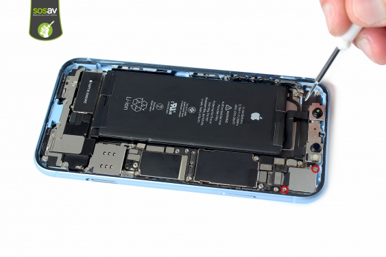

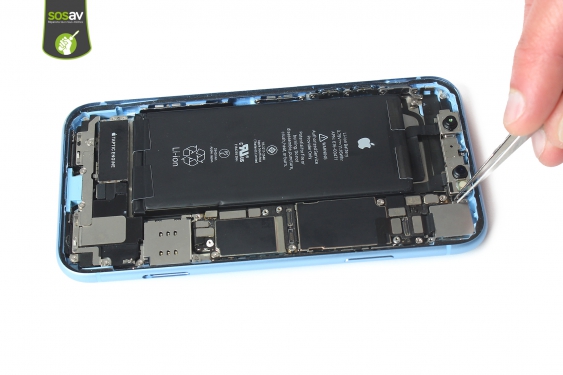

Utilisez le tournevis curciforme pour dévisser les 2 vis entourées en rouge. (Photo 1)Avec la pince, saisissez et retirez ensuite la plaque métallique de maintien.
La plaque métallique de maintien de la caméra est retirée.

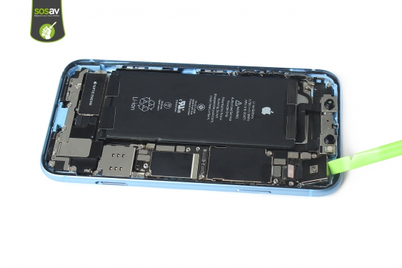

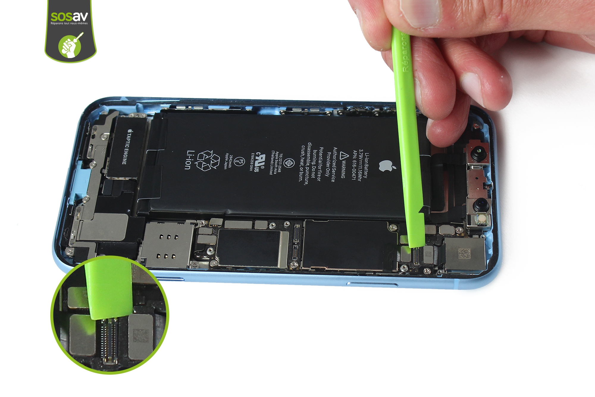

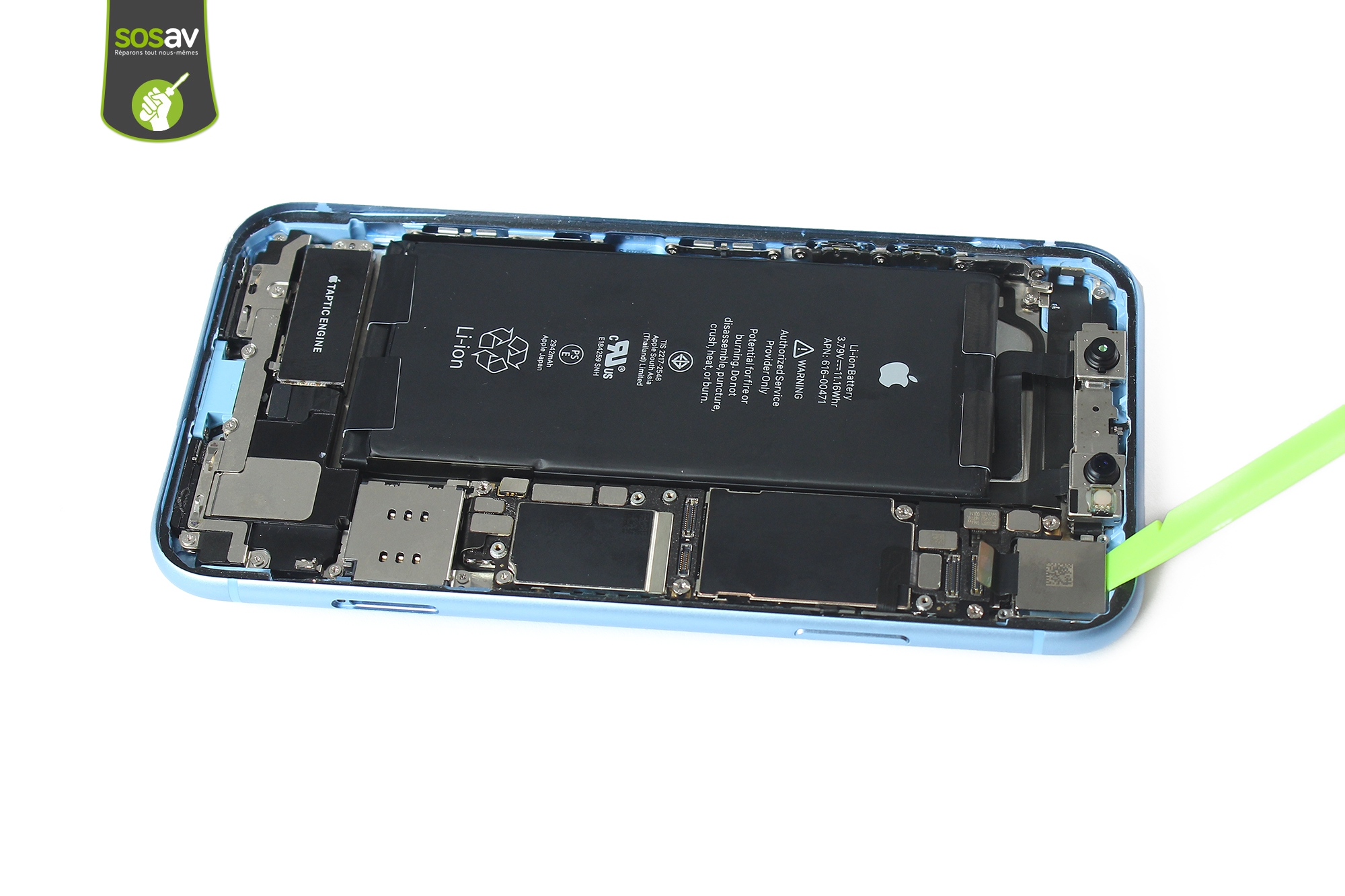

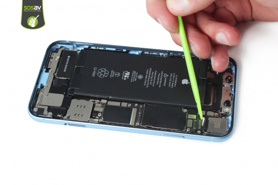

Réutilisez la spatule en nylon pour déconnecter la caméra arrirère.

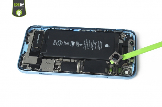

La caméra est à présente libérée.Glissez délicatement la spatule en-dessous pour la sortir de son emplacement.

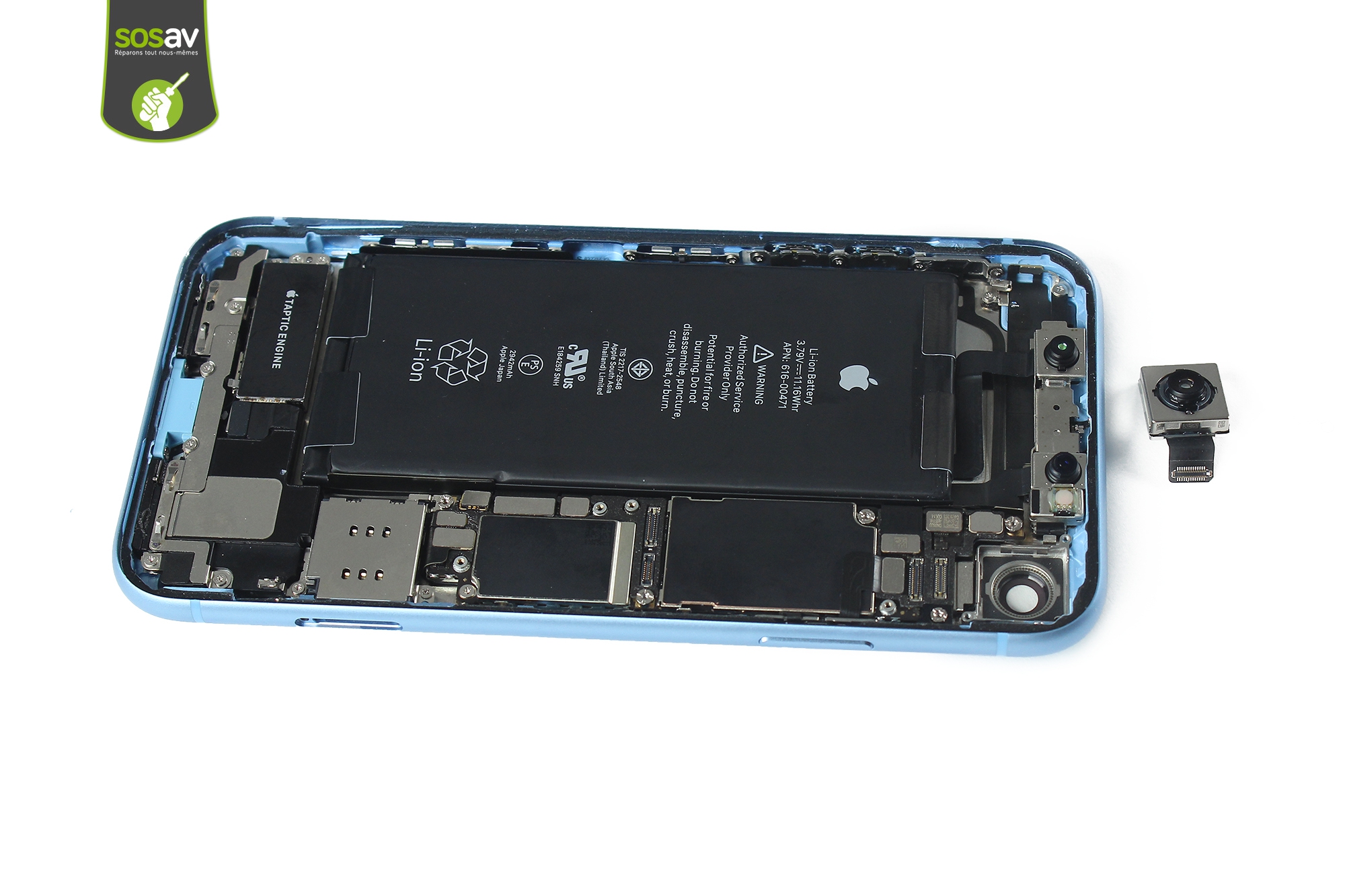

Votre caméra arrière iPhone XR est démontée.En cas de problème de prise de vue, remplacez-la par une caméra neuve.
