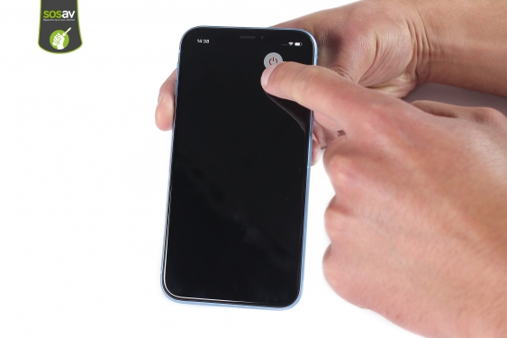

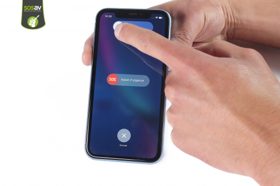

Avant de démonter votre batterie iPhone XR, il est nécessaire de procéder à son extinction.Maintenez appuyé simultanément le bouton d'allumage/veille localisé sur la tranche droite ainsi que le bouton volume bas du téléphone durant quelques secondes.Glissez ensuite le doigt vers la droite sur le bouton "Éteindre" qui apparaît en rouge.

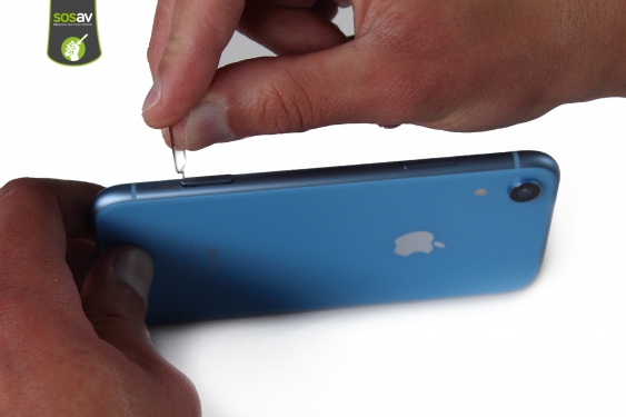

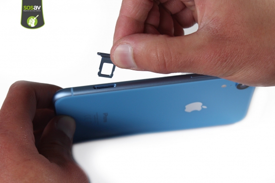

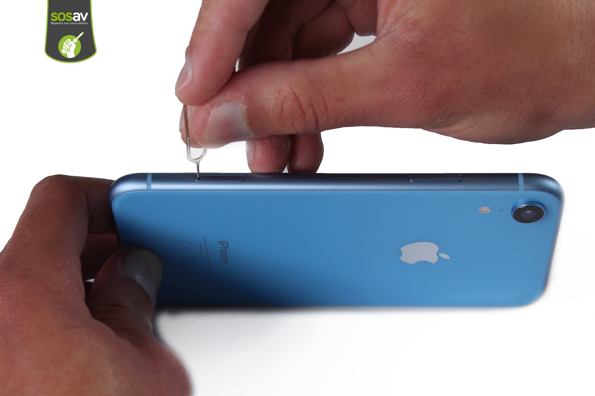

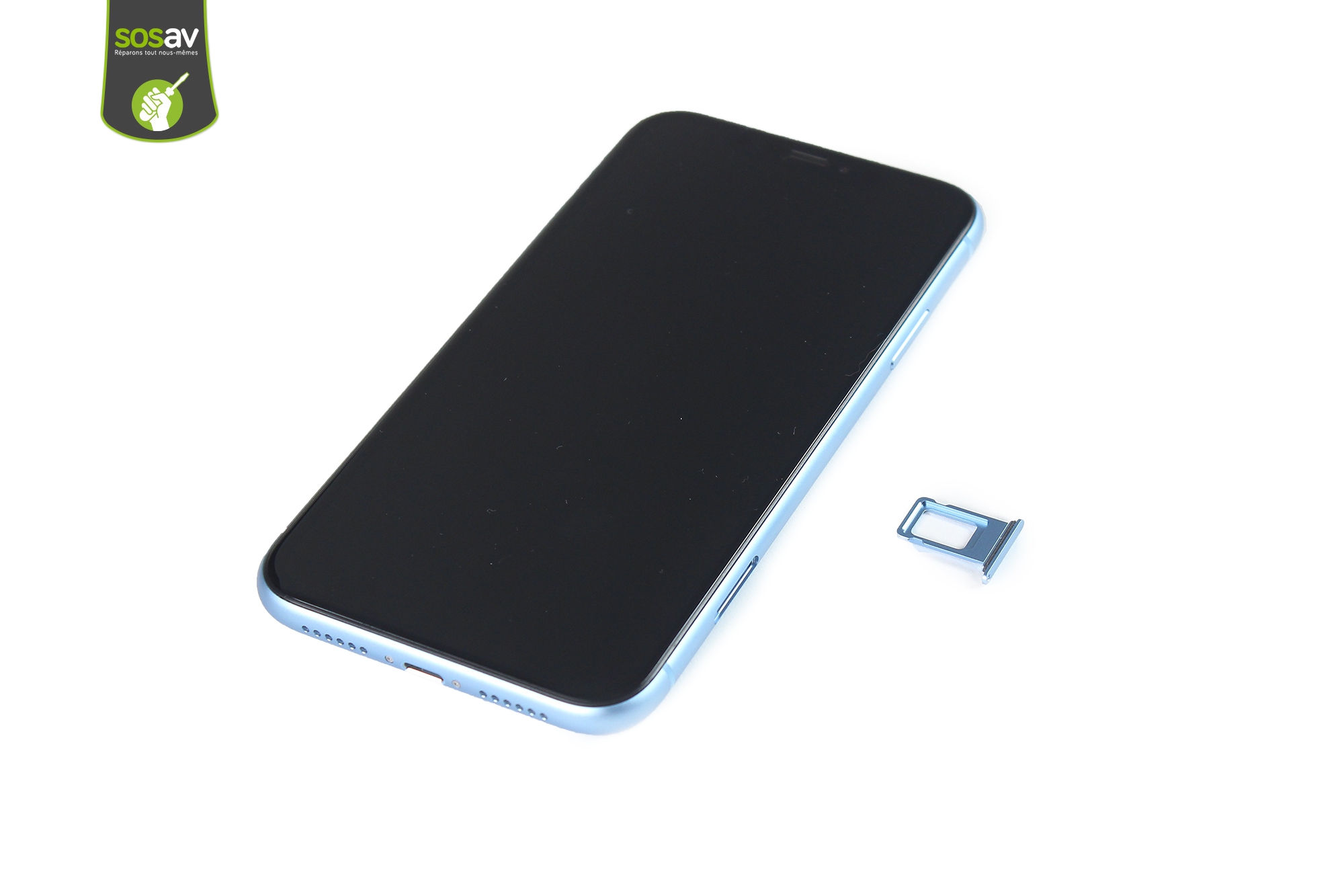

Insérez l'outil d'extraction à l'intérieur du trou du tiroir SIM.Poussez ensuite sur l'outil délicatement afin d'éjecter le tiroir.Saisissez le tiroir SIM et procédez à son retrait.
Le tiroir SIM iPhone XR est désormais démonté.

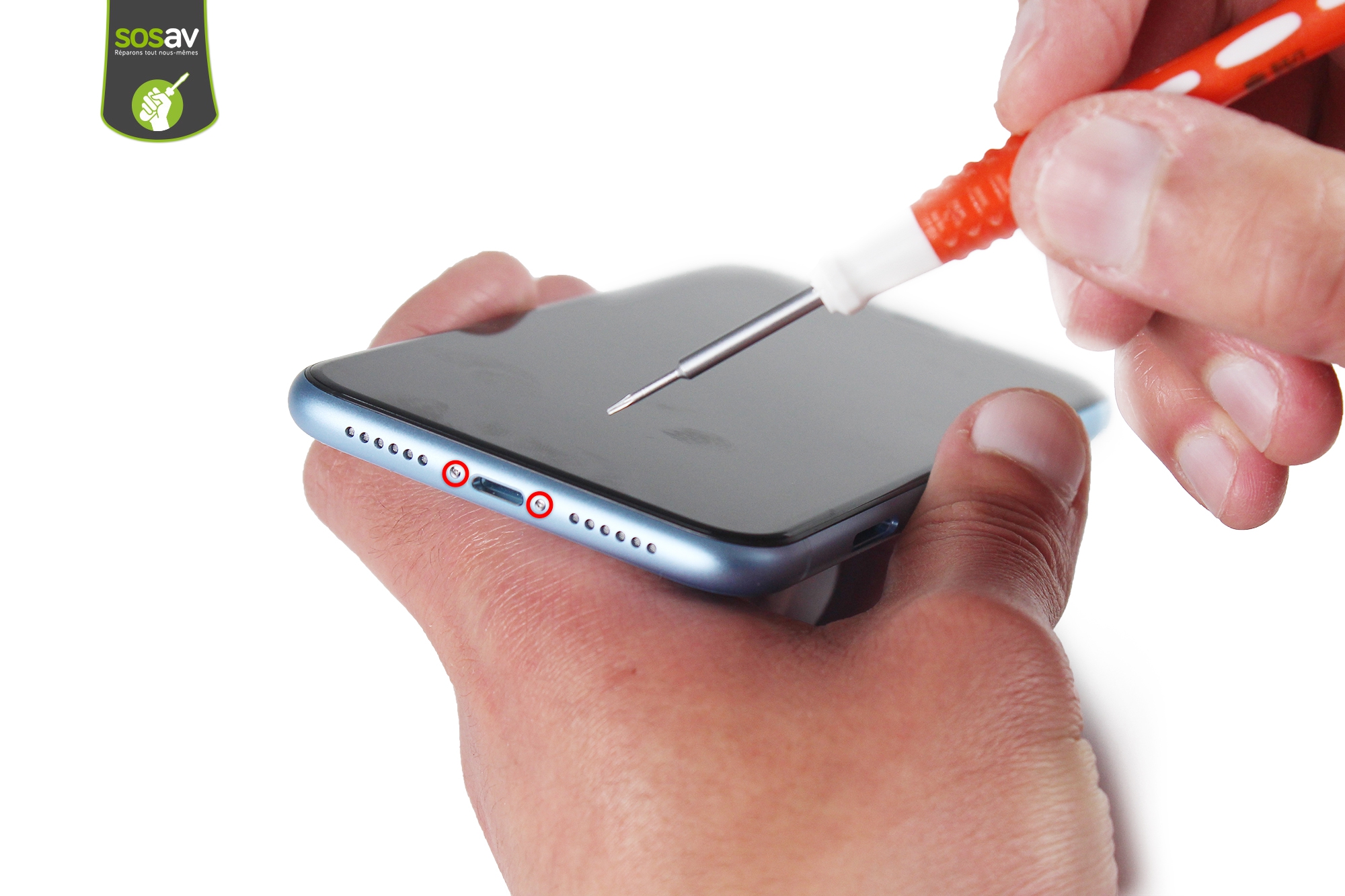

Utilisez le tournevis pentalobe pour dévisser les deux vis entourées en rouge, autour du port lightning.Ces deux vis servent à maintenir l'écran sur le châssis.

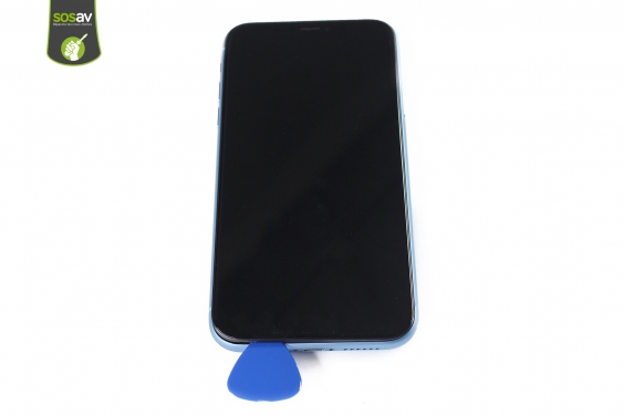

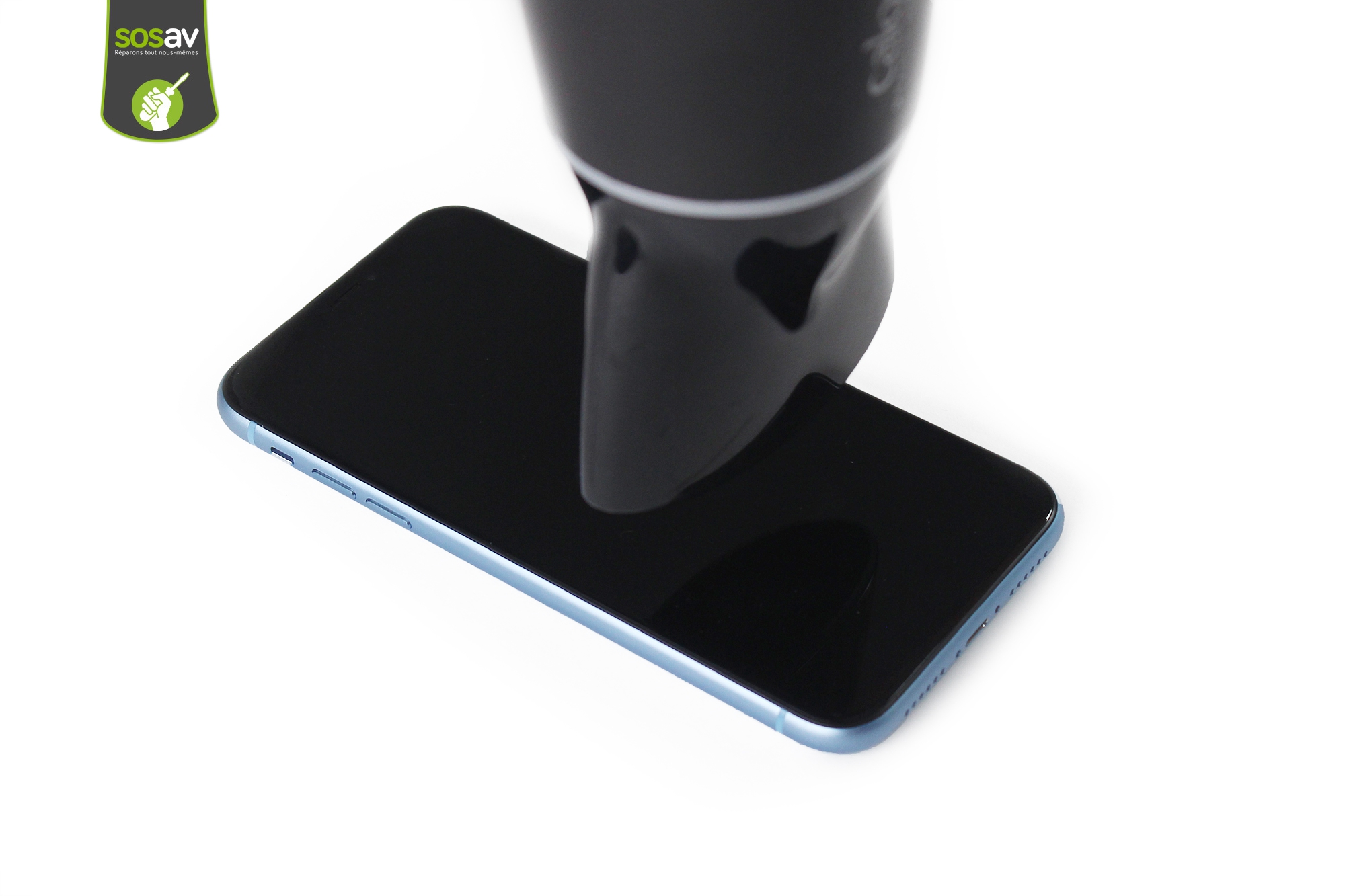

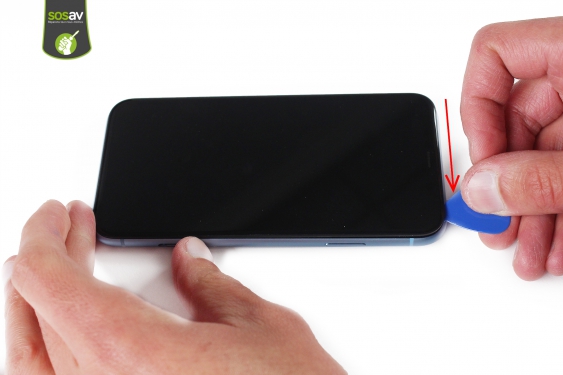

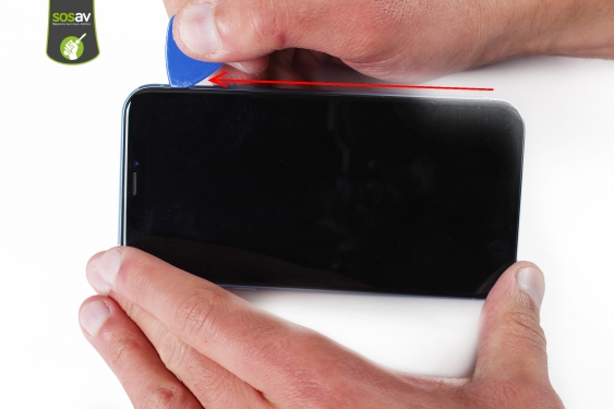

Afin de faciliter le retrait de l'écran iPhone XR, chauffez-le quelques secondes à l'aide d'un sèche-cheveux.Cela a pour effet de ramollir le joint d'étanchéité qui "colle" l'écran au châssis.Glissez ensuite la spatule iSesamo entre l'écran et le châssis pour créer une ouverture sur la partie basse de l'iPhone.Puis insérez un médiator afin de maintenir cette ouverture.

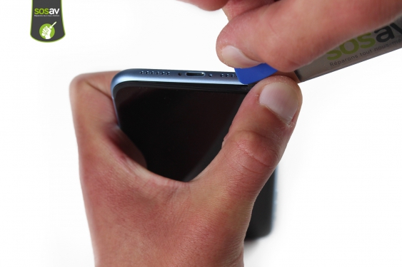

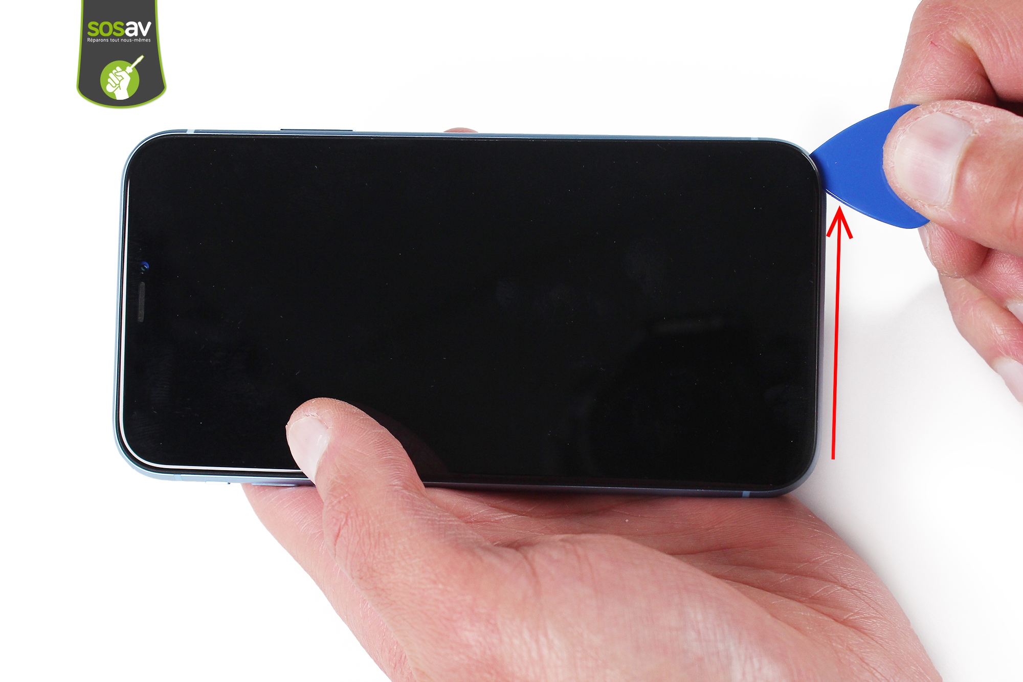

Faites glisser le médiator sur le rebord bas de l'iPhone pour commencer à détacher l'écran du châssis.Poursuivez en décollant tout le tour de l'écran.Faites attention à ne pas trop enfoncer le médiator au risque d'endommager les nappes de connexion de l'écran.

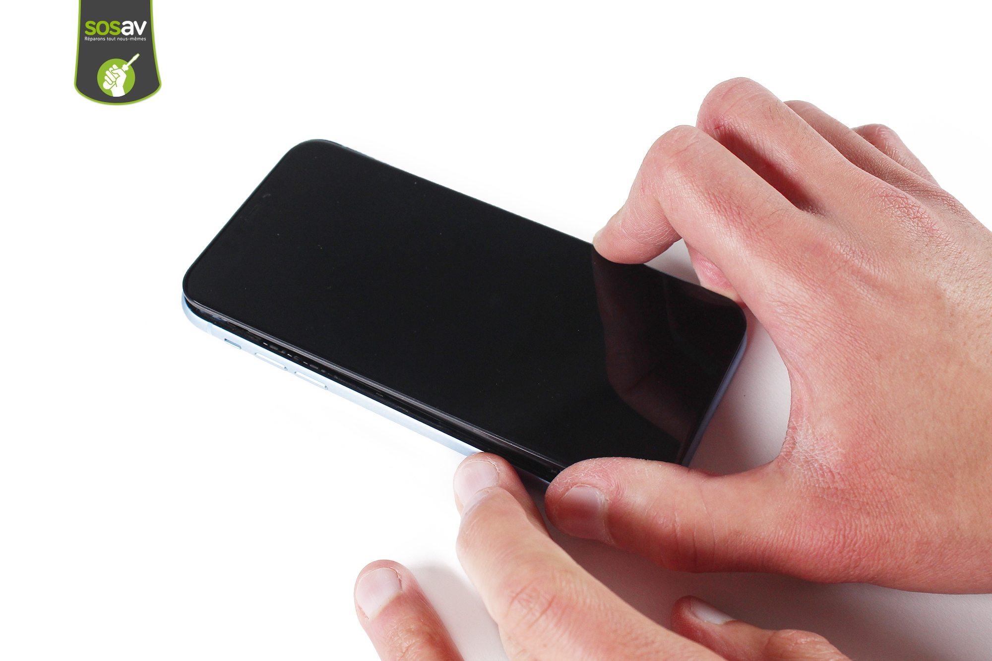

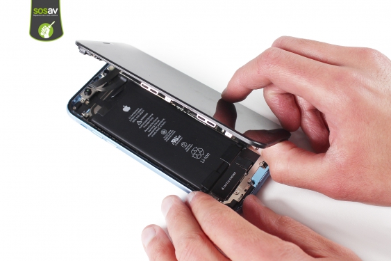

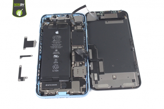

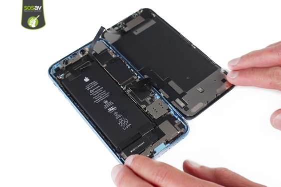

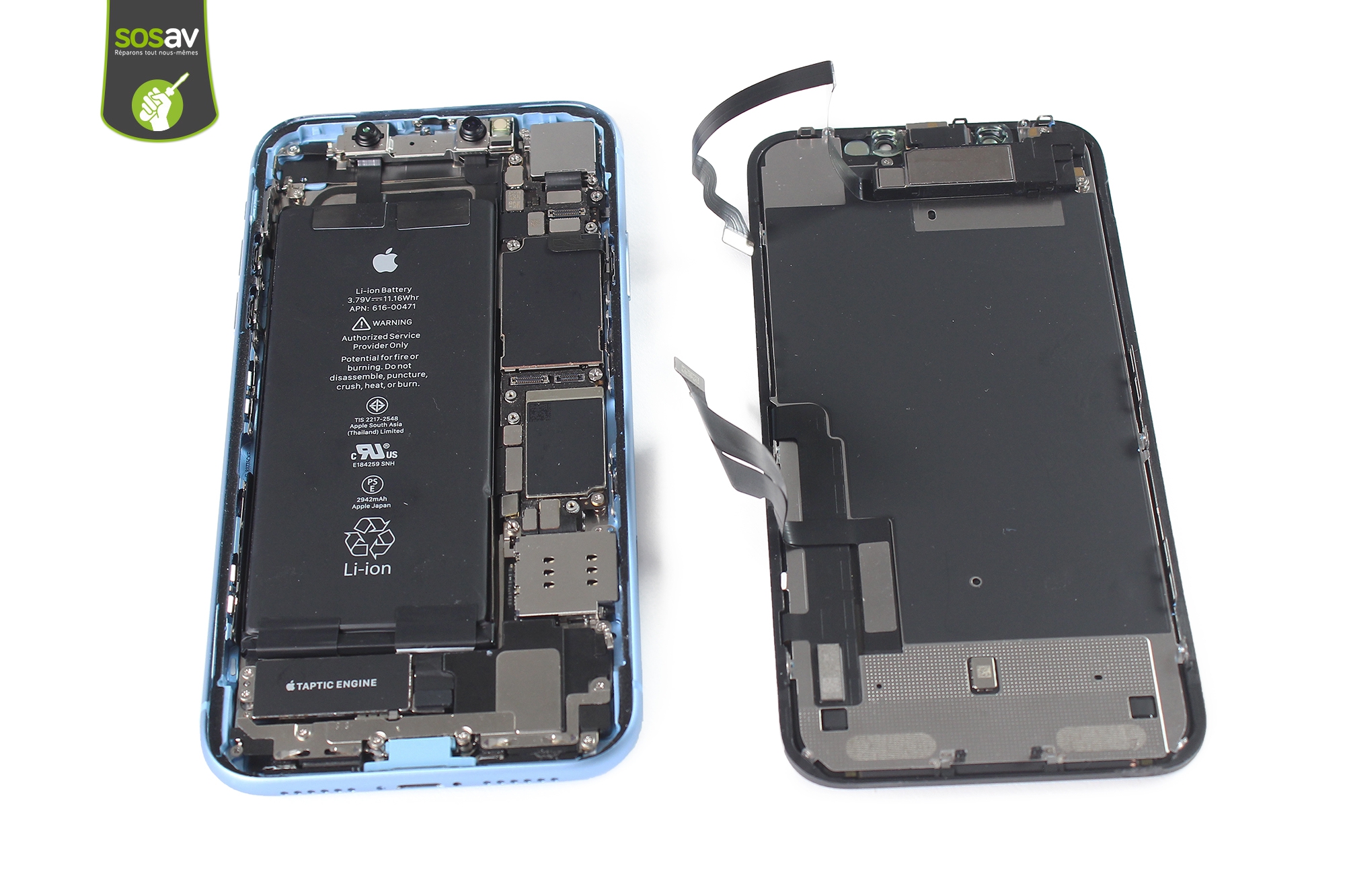

Saisissez l'écran et ouvrez-le comme un livre.Ne retirez pas complètement l'écran. Une nappe le retient encore à la carte mère.

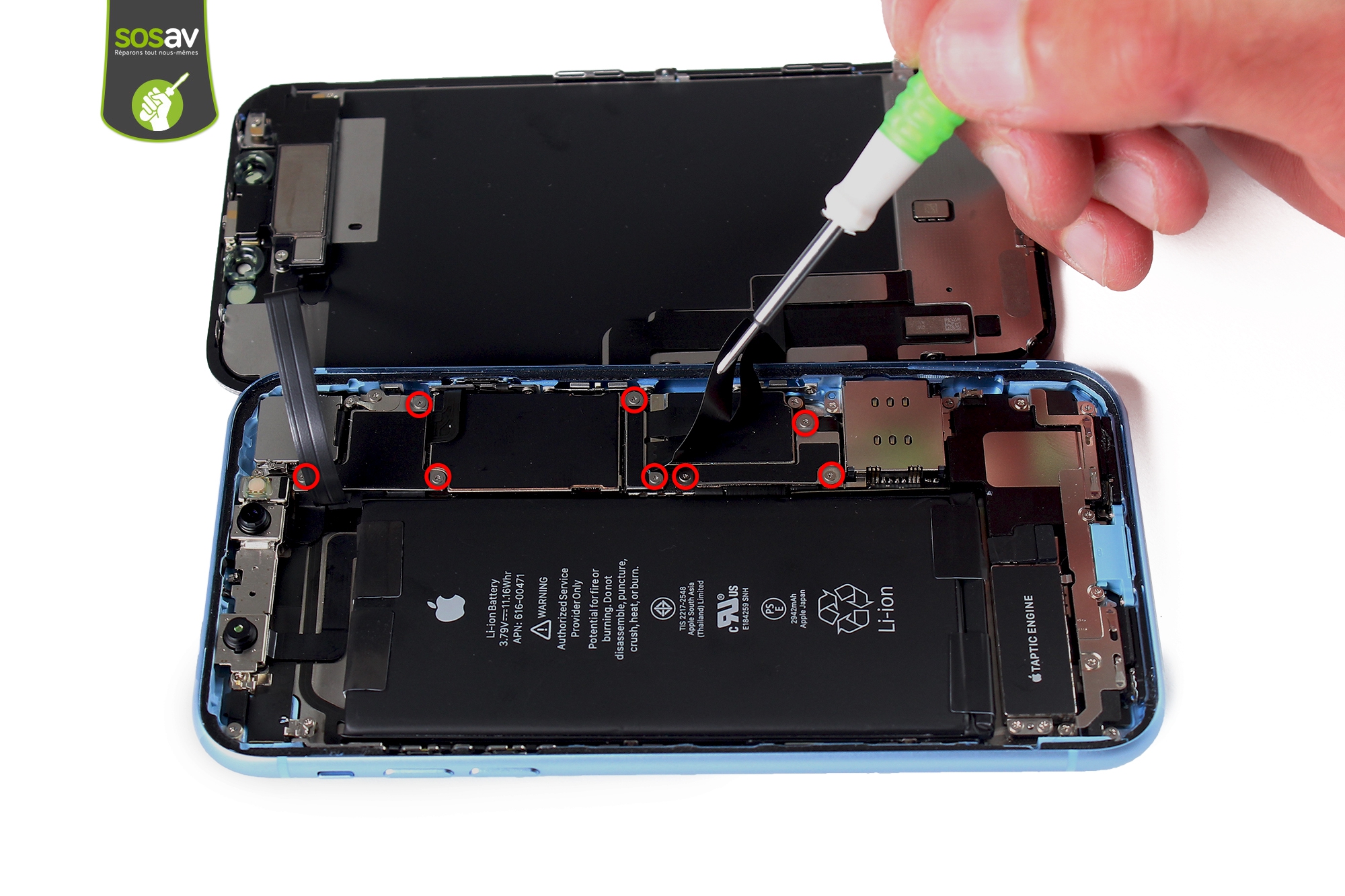

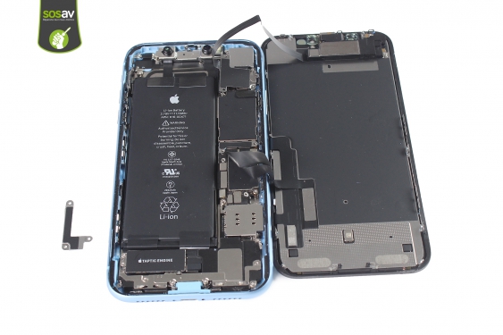

Prenez le tournevis Tri-Wing pour retirer les 8 vis entourées en rouge. Utilisez ensuite la pince pour extraire les plaques de protection des nappes.

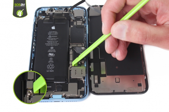

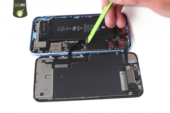

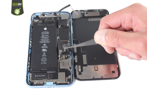

Commencez par déconnecter la batterie avec la spatule en nylon.Continuez en déconnectant les deux nappes de l'écran. Faites de même avec la nappe du capteur proximité en haut.
Votre écran iPhone XR est partiellement démonté.

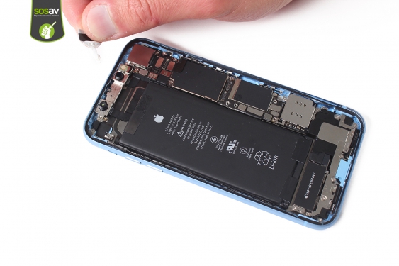

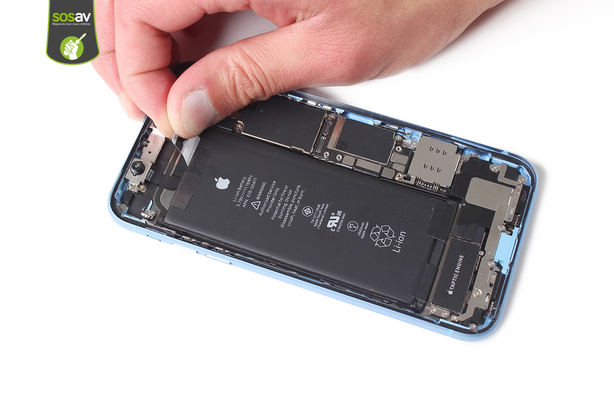

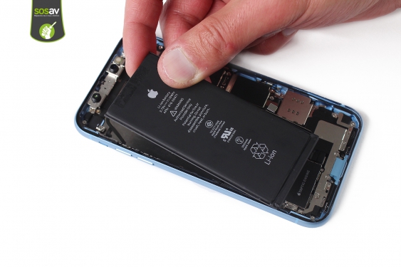

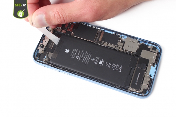

Attrapez la première languette de la batterie.Puis tirez délicatement dessus.Si besoin, vous pouvez la décoller à l'aide de la spatule en nylon afin de mieux saisir la languette.Répétez l'opération avec les quatre languettes retenant la batterie.

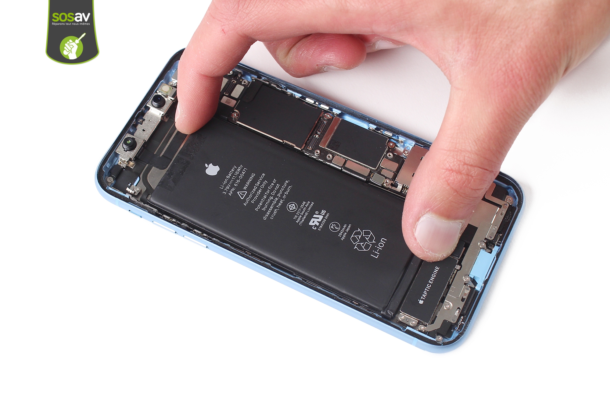

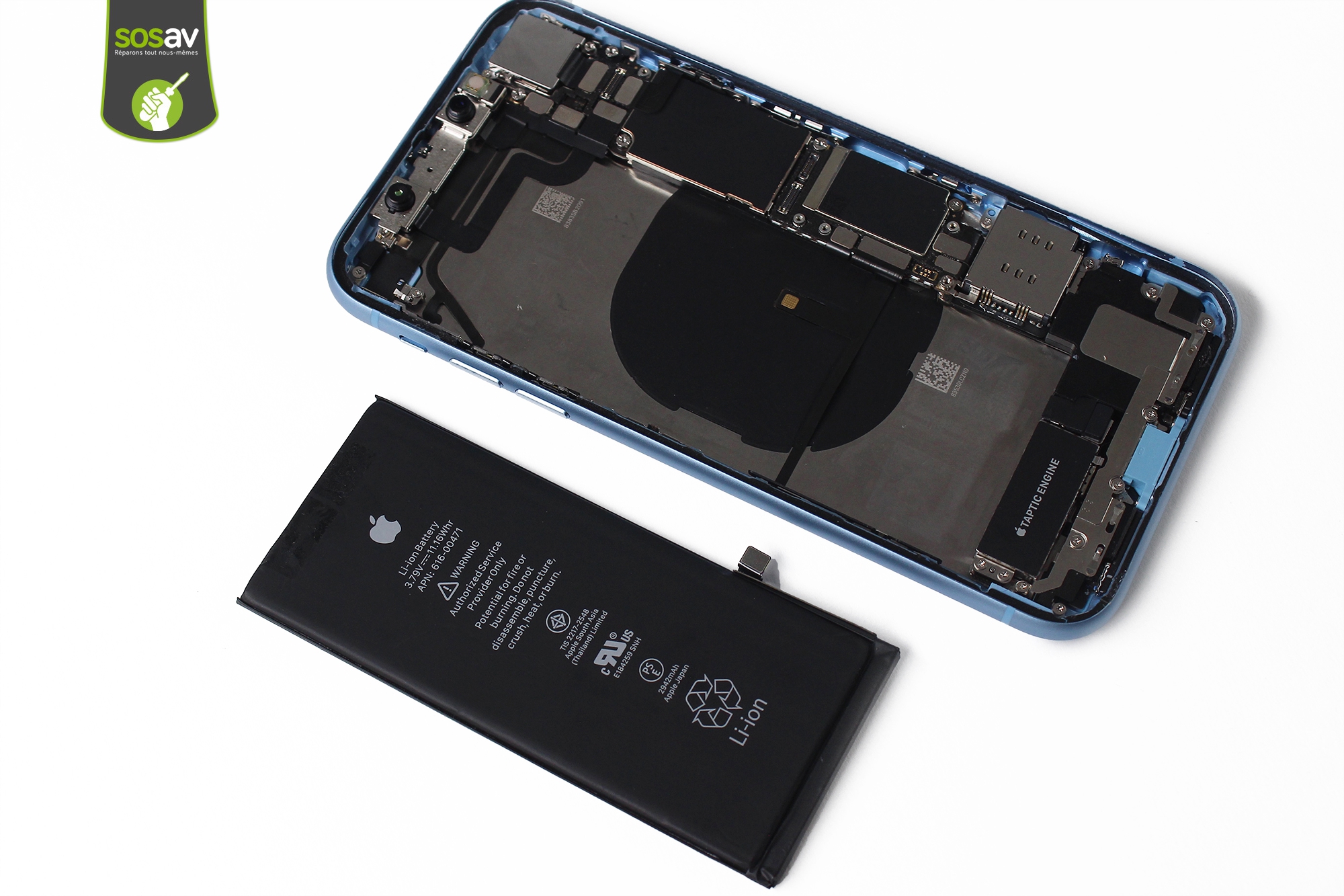

A présent, saisissez la batterie afin de l'extraire du châssis.
Votre batterie iPhone XR est à présent démontée.Remplacez-la par une batterie neuve en cas de problème d'autonomie.
