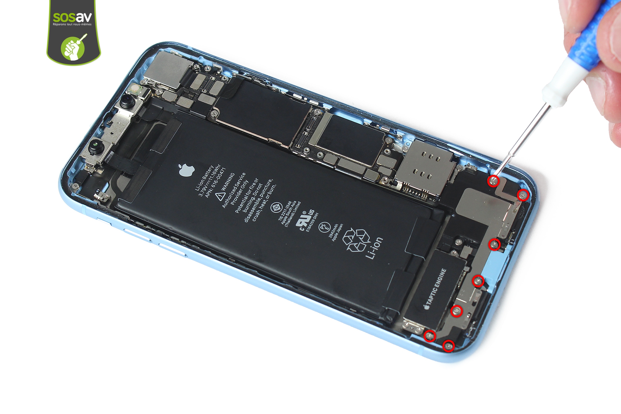

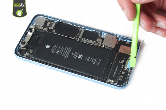

Avec le tournevis cruciforme, dévissez le 7 vis entourées en rouge. (Photo 1)Puis avec la spatule en nylon, soulevez l'antenne principale à 90° afin de libérer son connecteur.

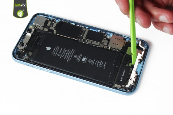

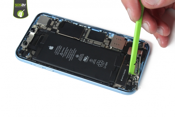

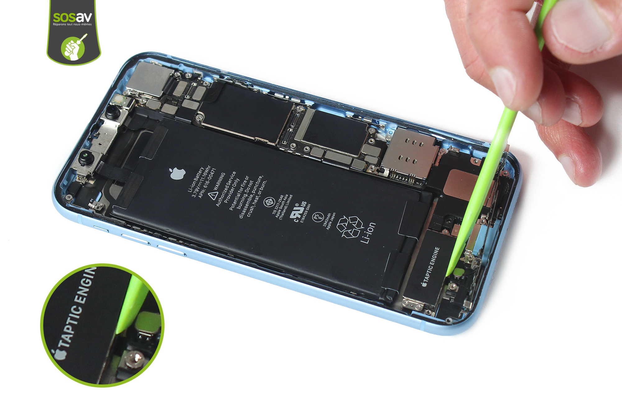

Conservez la spatule en nylon pour déclipser le connecteur de l'antenne désormais visible.Soulevez ensuite l'antenne pour la sortir de son emplacement.

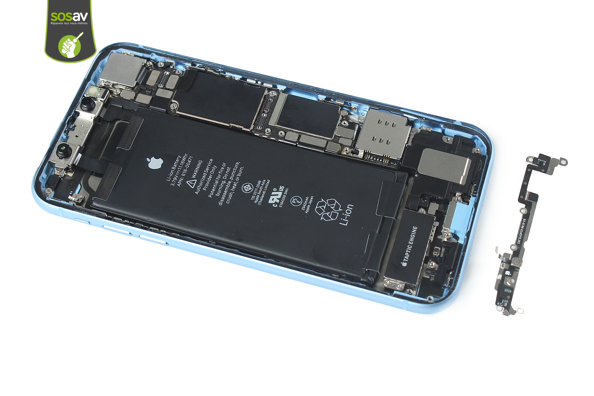

Votre antenne principale iPhone XR est maintenant démontée.En cas de problème de réception réseau, remplacez-la par une antenne neuve.
