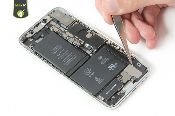

Saisissez la plaque métallique de protection des nappes avec la pince et procédez à son retrait.

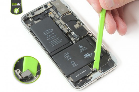

Toujours avec la spatule en nylon, déconnectez ensuite la nappe de la batterie.Cette étape est très importante et doit être respectée pour des raisons de sécurité !

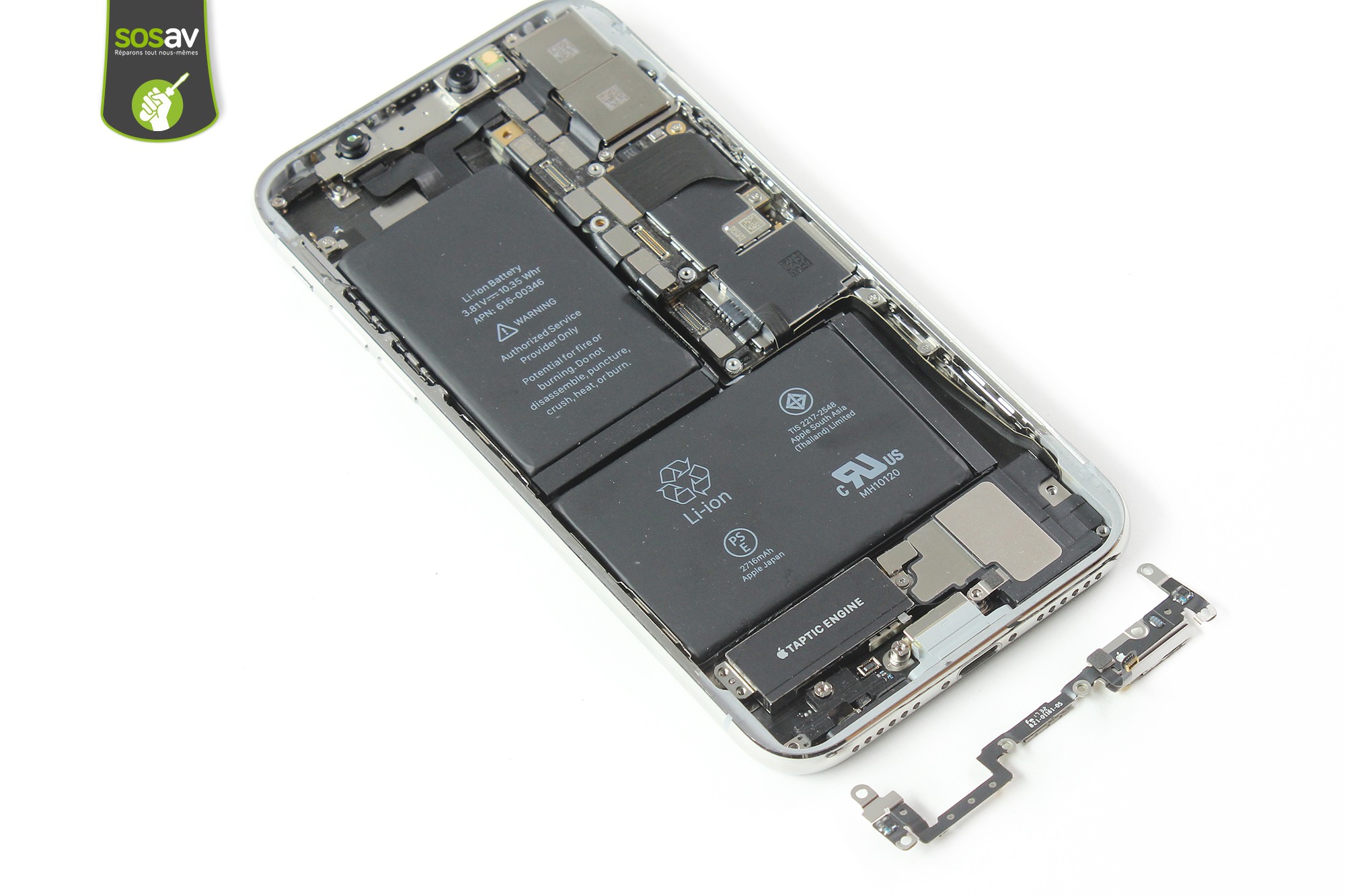

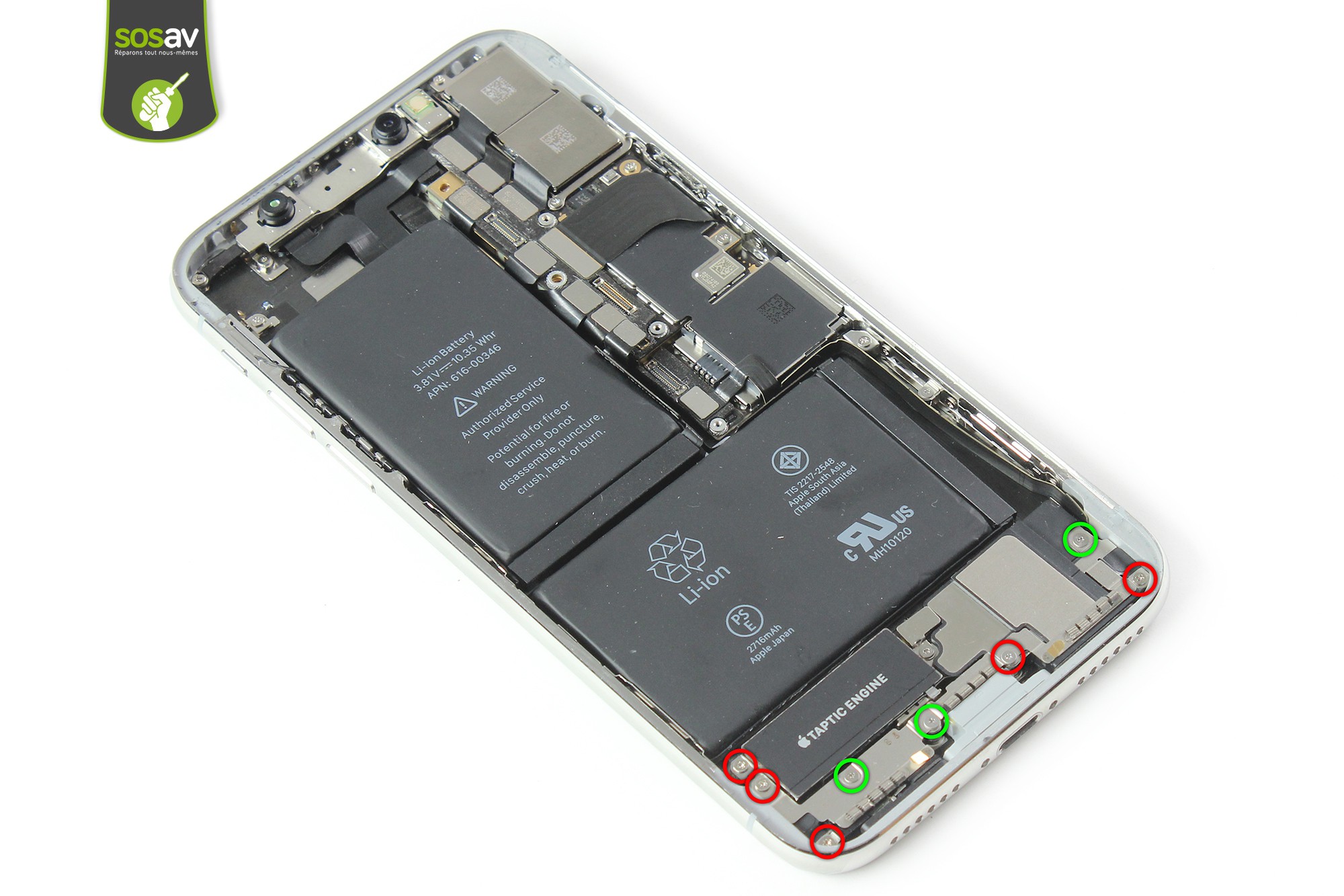

Dévissez les cinq vis entourées en rouge à l'aide du tournevis cruciforme.Dévissez ensuite les trois vis entourées en vert à l'aide du tournevis triwing.Ces vis maintiennent l'antenne GSM principale.

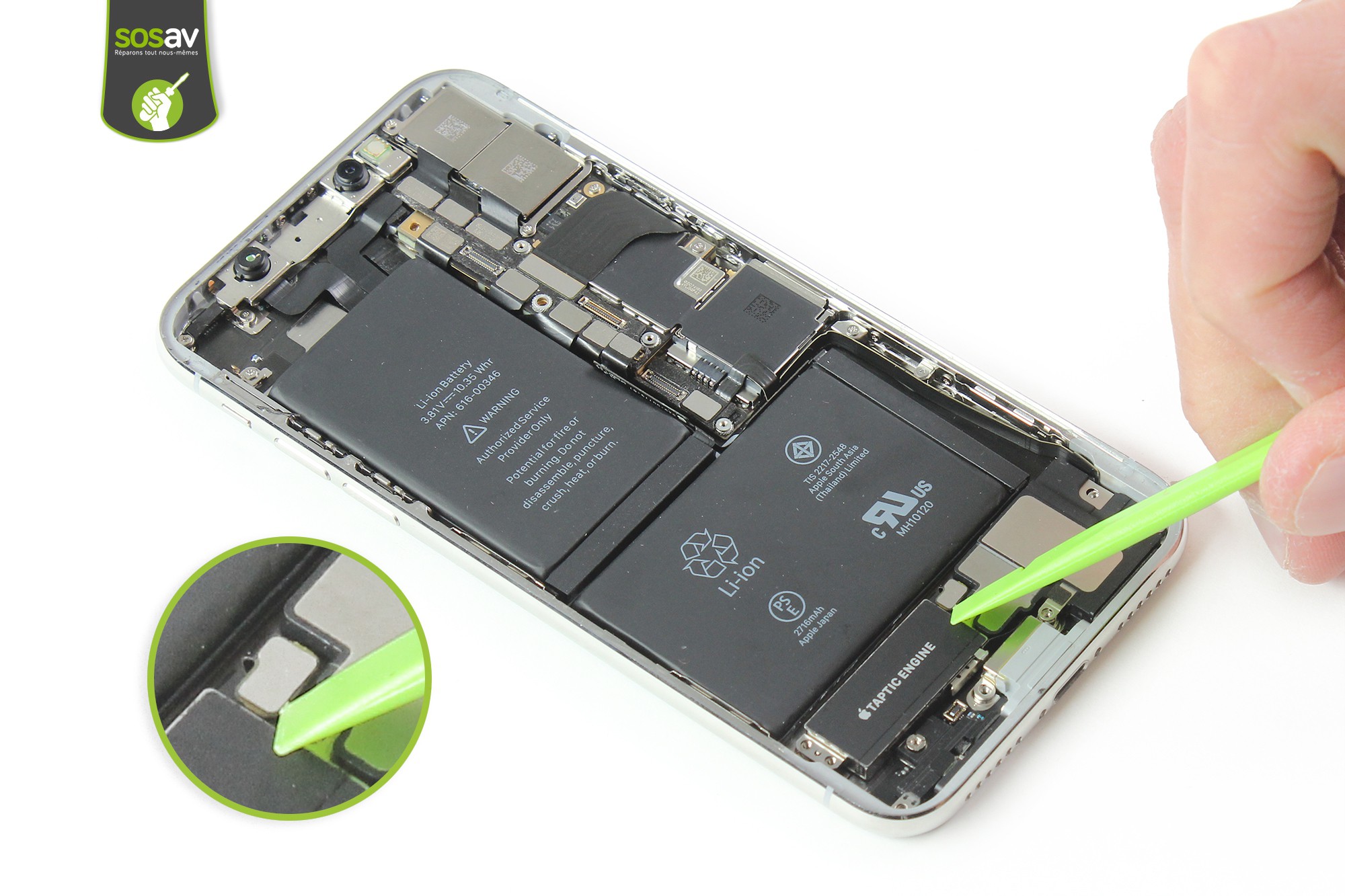

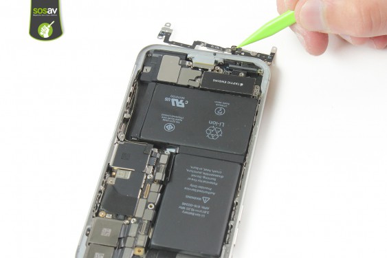

A l'aide de la spatule en nylon, sortez l'antenne GSM principale de son logement et faites-la basculer de 90° comme indiqué sur les photos de cette étape.Poursuivez en prenant le côté pointu de la spatule en nylon et déconnectez l'antenne GSM.Procédez à son retrait.
L'antenne GSM principale de votre iPhone X est désormais démontée.

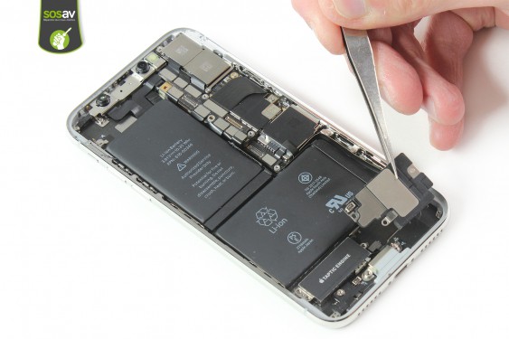

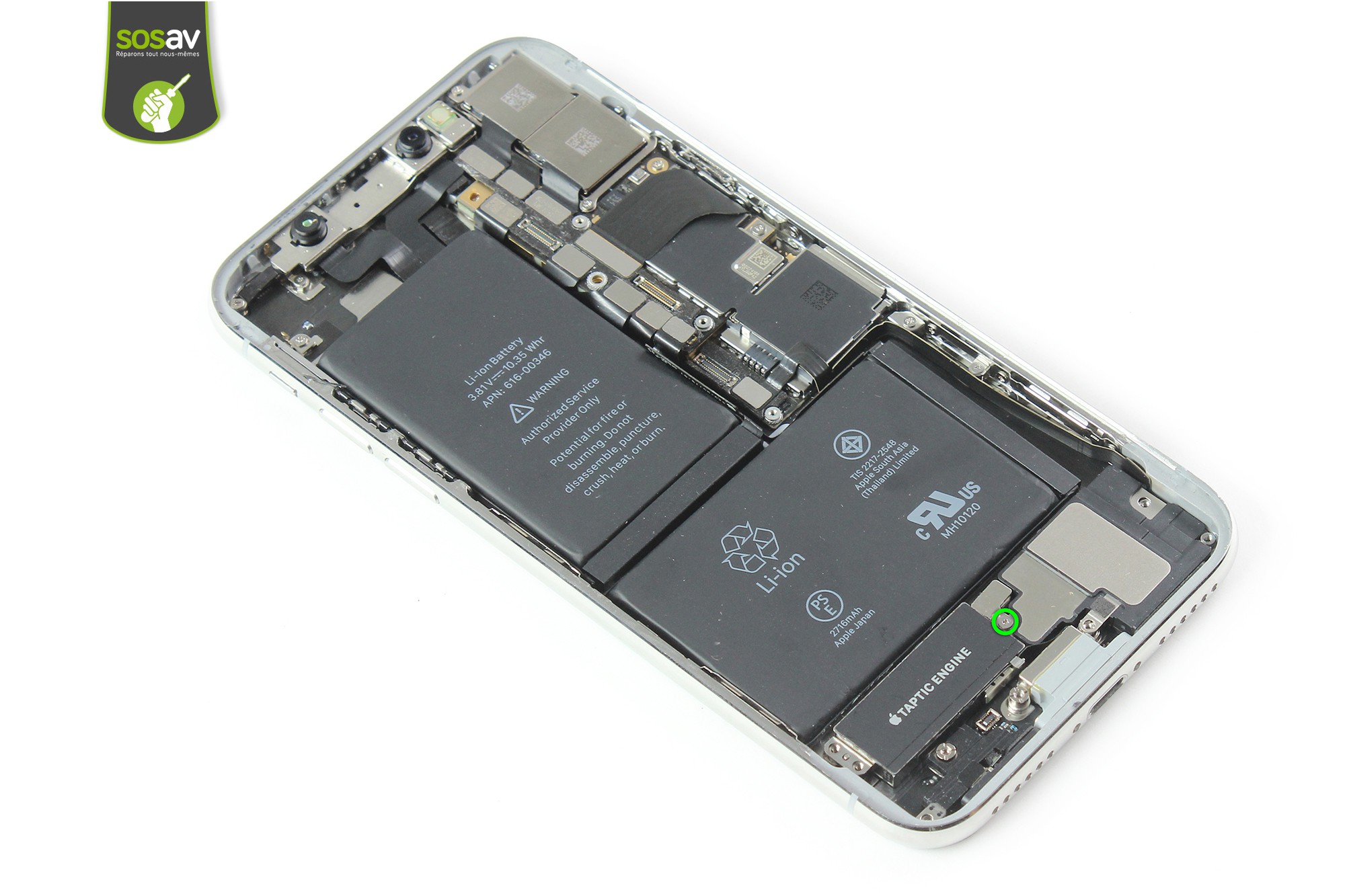

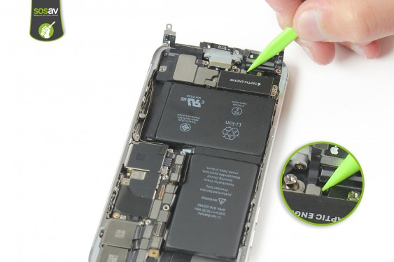

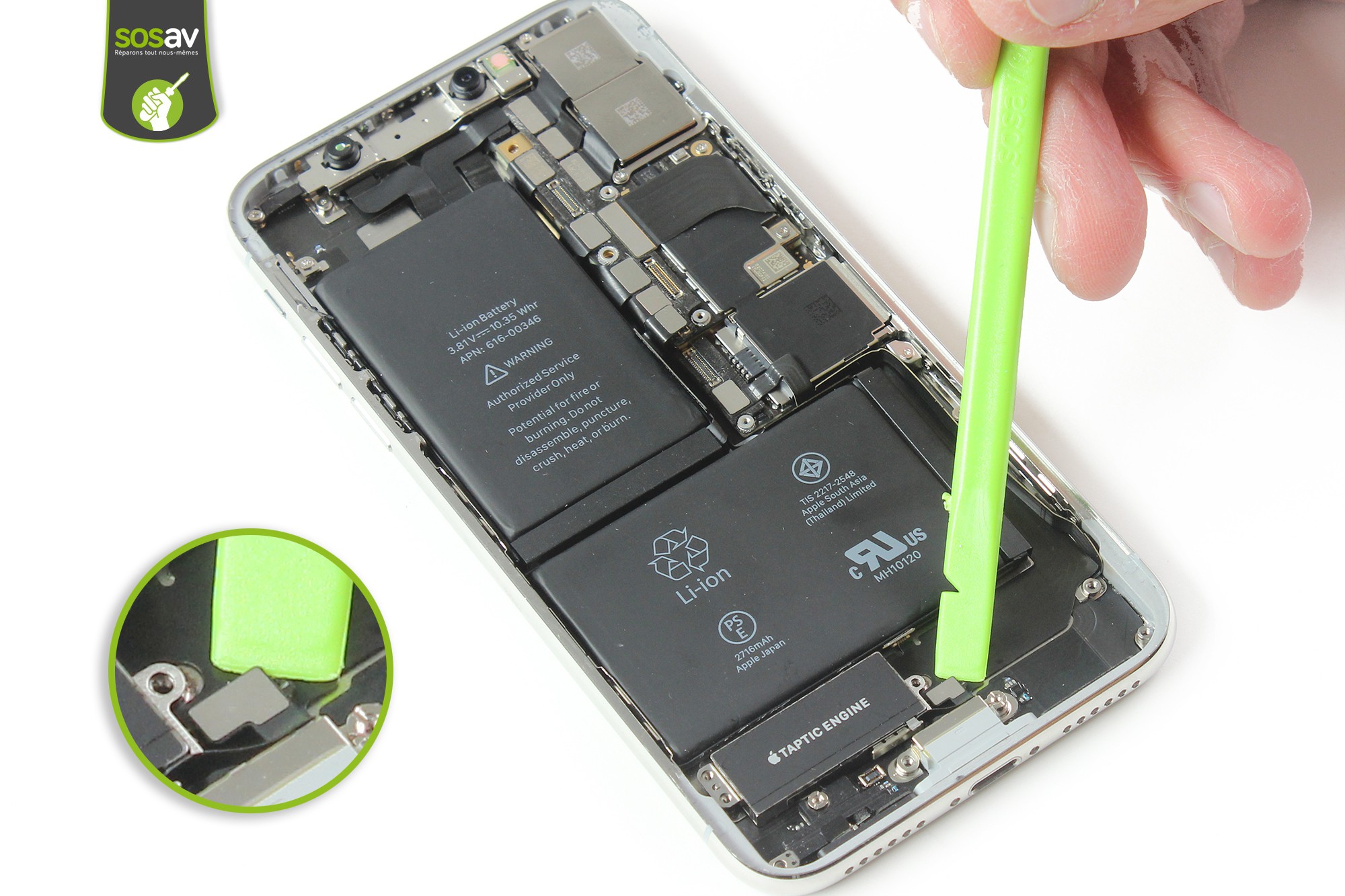

A l'aide du tournevis triwing, dévissez la vis entourée en vert.

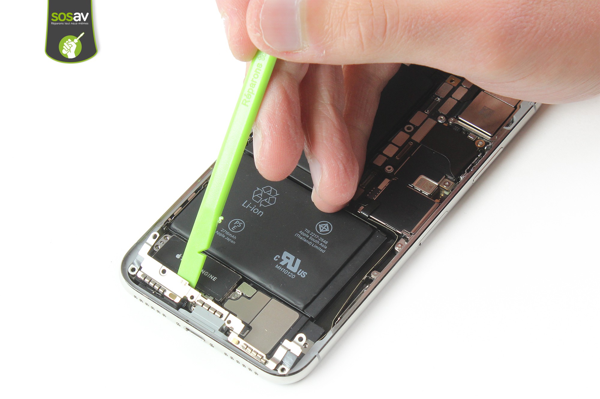

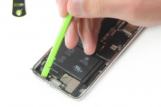

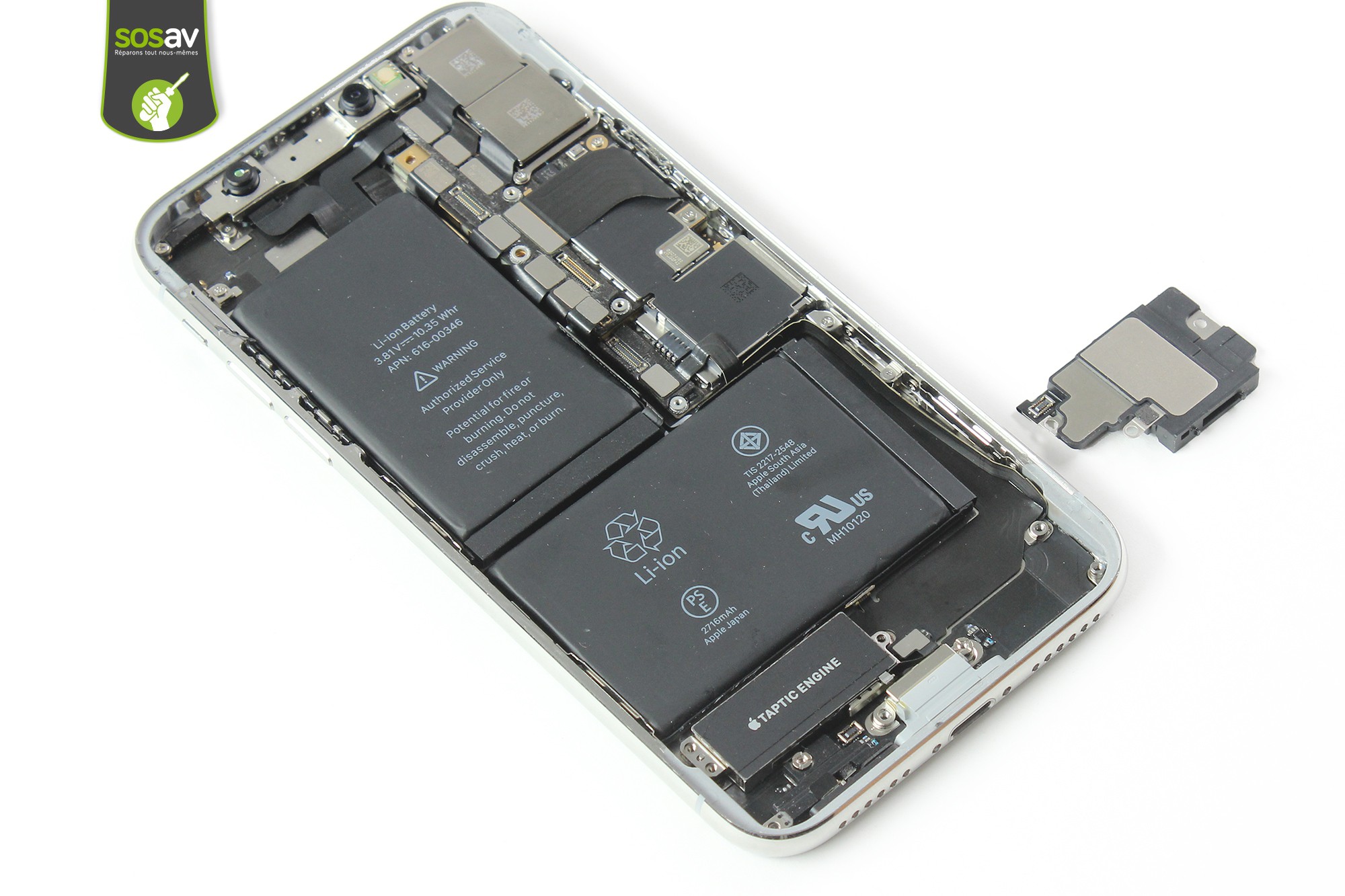

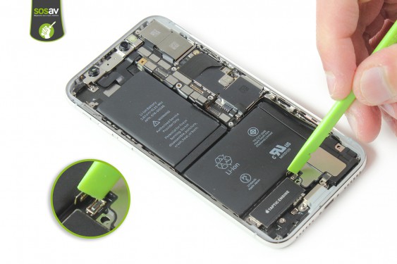

Utilisez ensuite la spatule en nylon pour déconnecter le haut-parleur externe.Saisissez puis retirez-le avec la pince.
Le haut-parleur externe de votre iPhone X est désormais démonté.

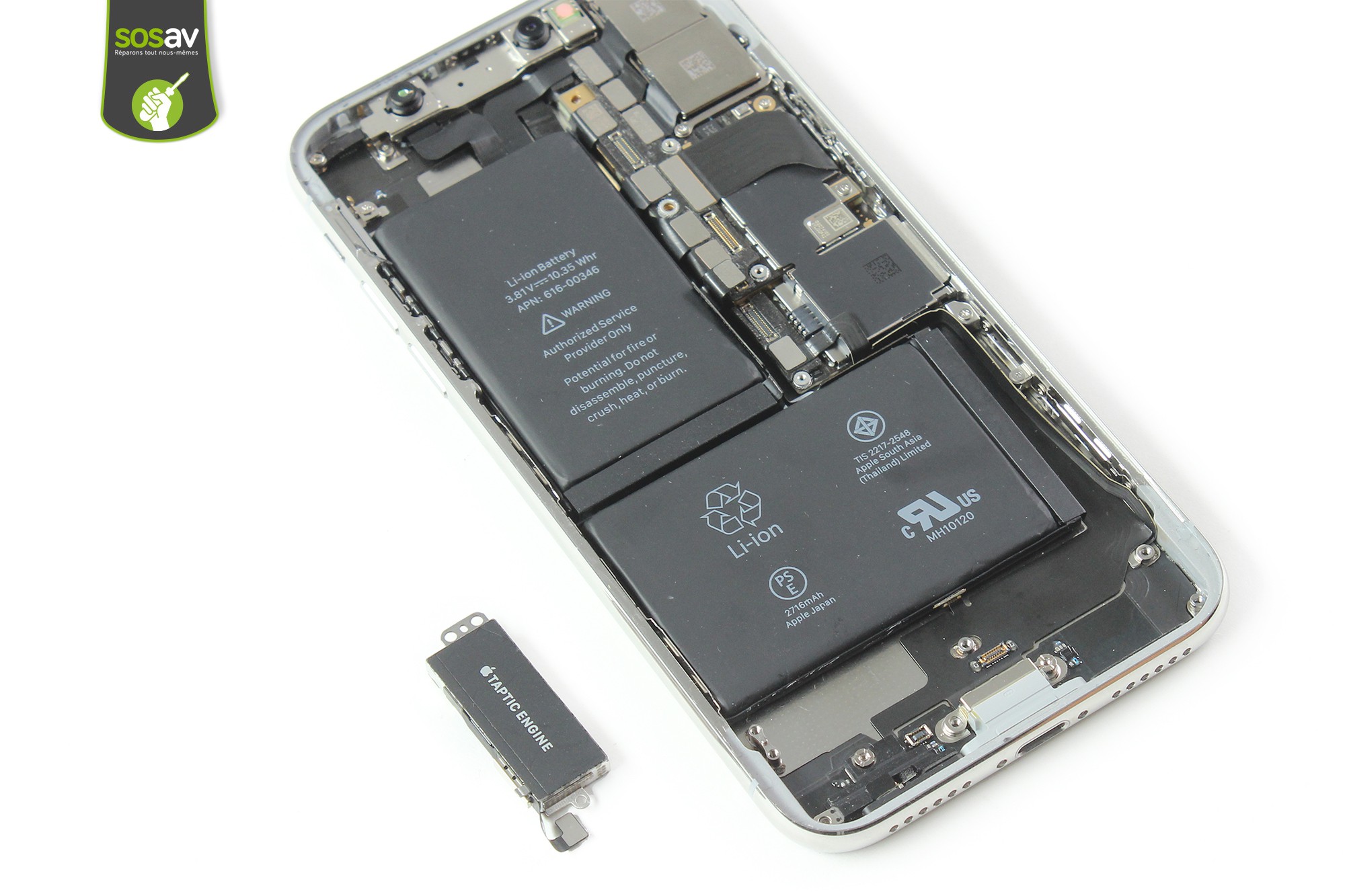

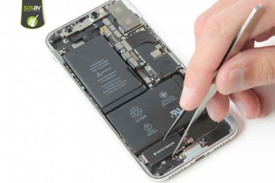

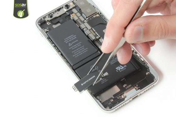

Utilisez la spatule en nylon pour déconnecter le taptic engine.Saisissez-le avec la pince et procédez à son retrait.
Le vibreur / taptic engine iPhone X est désormais démonté.En cas d'absence de vibration, remplacez-le par un vibreur neuf.
