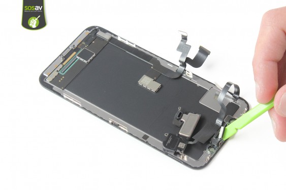

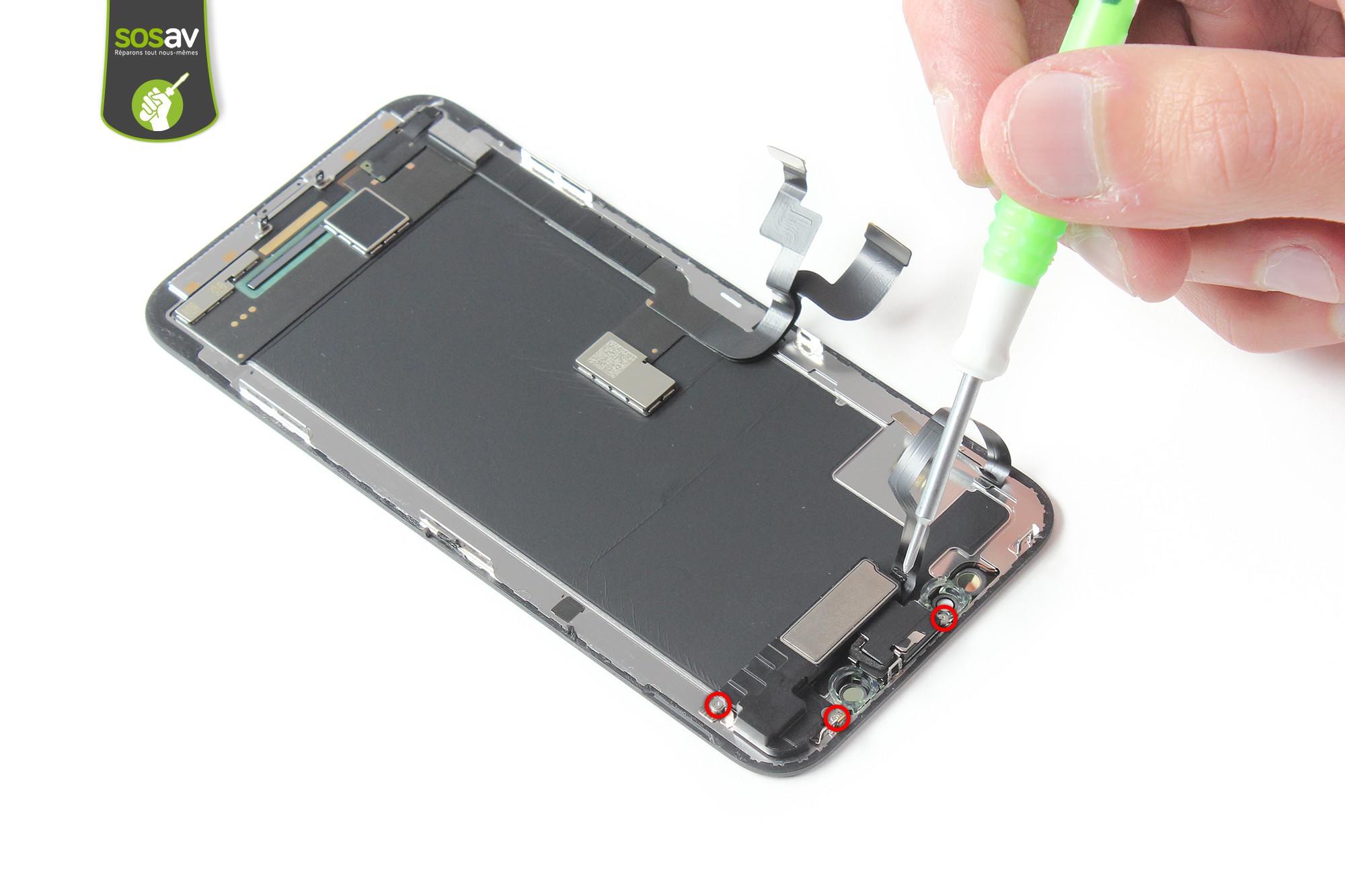

Utilisez le tournevis triwing afin de dévisser ensuite les trois vis entourées en rouge servant au maintien de la nappe du capteur proximité/luminosité/truetone et haut-parleur interne.

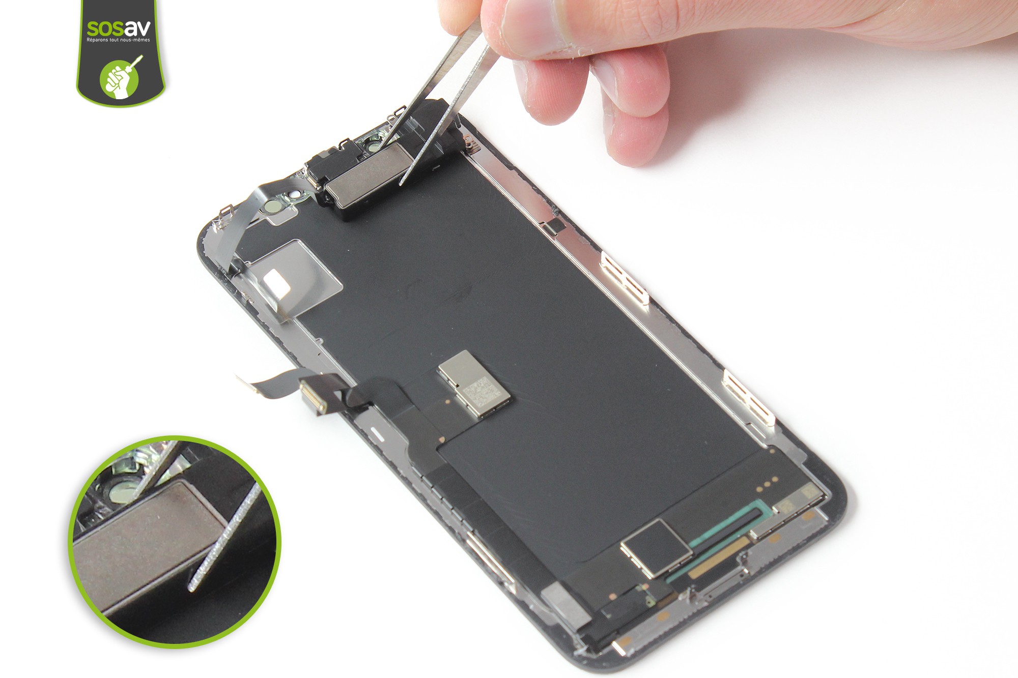

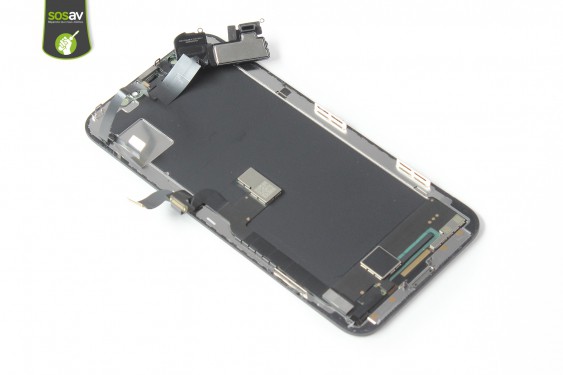

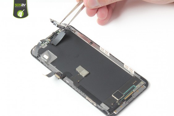

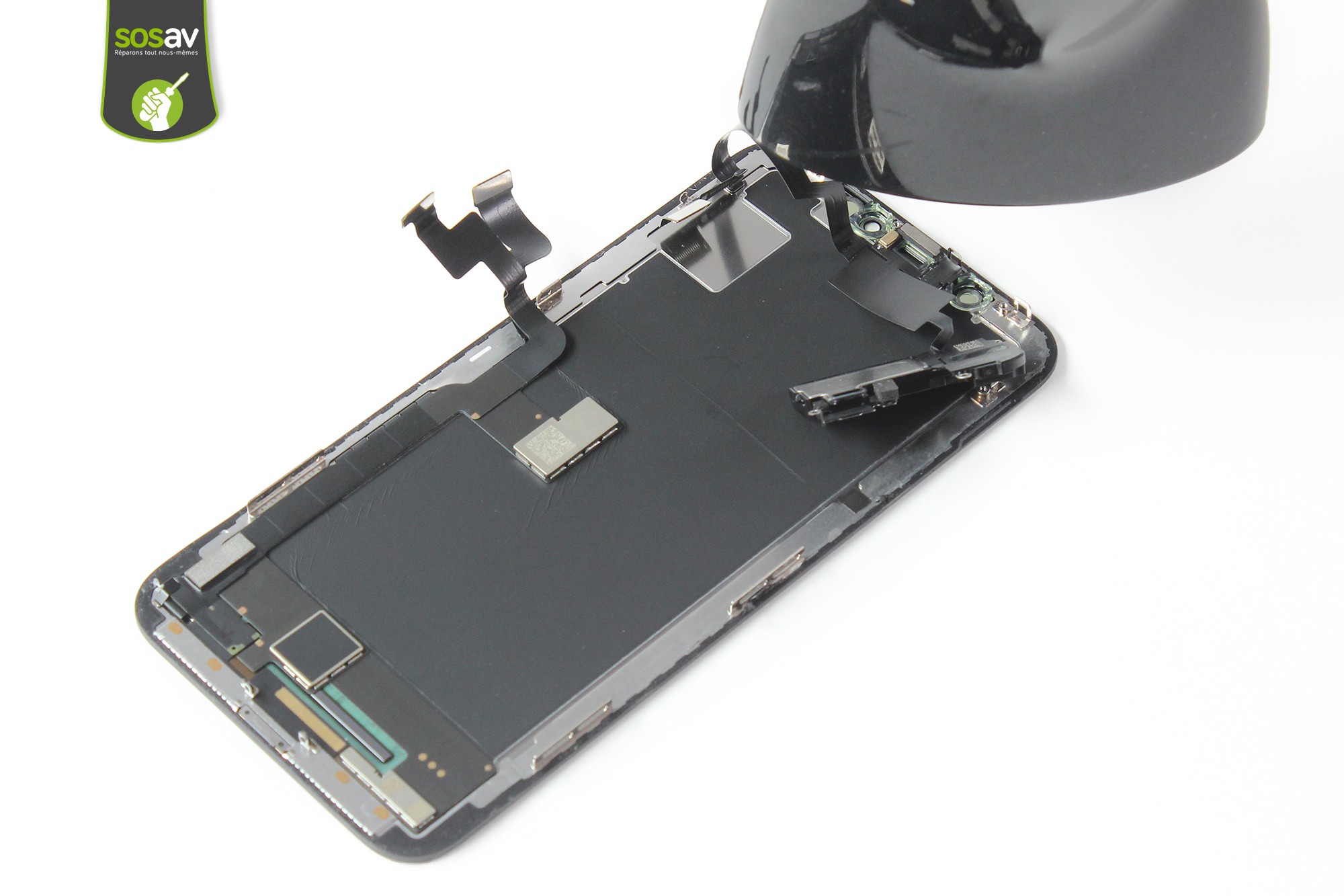

Avec la pince, saisissez le bloc haut-parleur interne et décollez le délicatement de l'écran sans forcer.Décalez-le sur la droite.La nappe du capteur proximité/luminosité/truetone et haut-parleur interne est en un seul élément. Ne procédez pas tout de suite à son retrait !

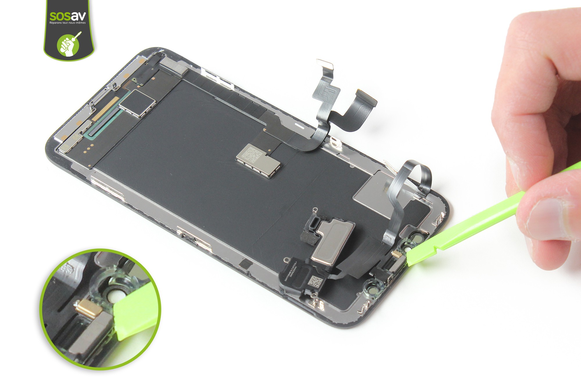

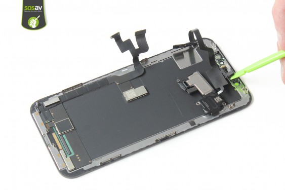

A l'aide du seche-cheveux, réchauffez durant quelques secondes la partie supérieure de l'écran.L'opération a pour but de ramollir la colle de maintien du microphone secondaire et du capteur proximité/luminosité/truetone.

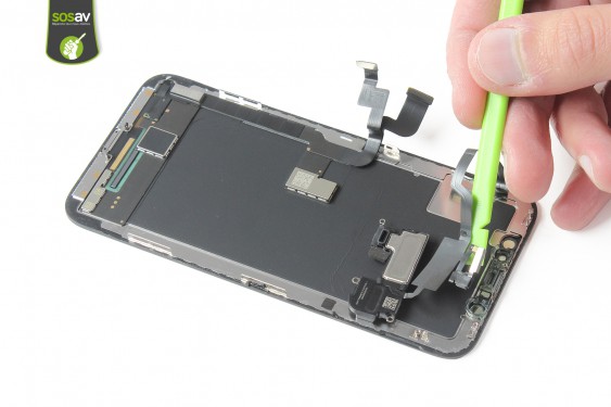

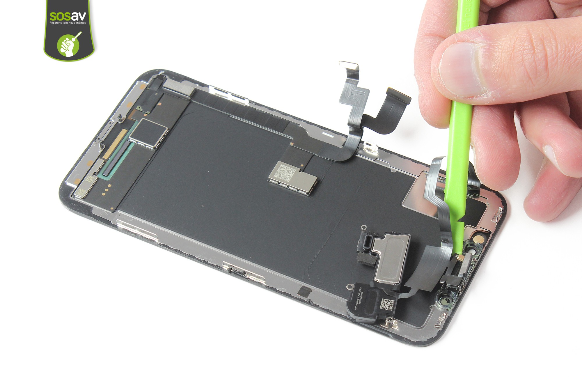

Utilisez la spatule en nylon afin de décoller ensuite le capteur proximité/luminosité/truetone.Faites toujours attention car cette nappe est très fragile.

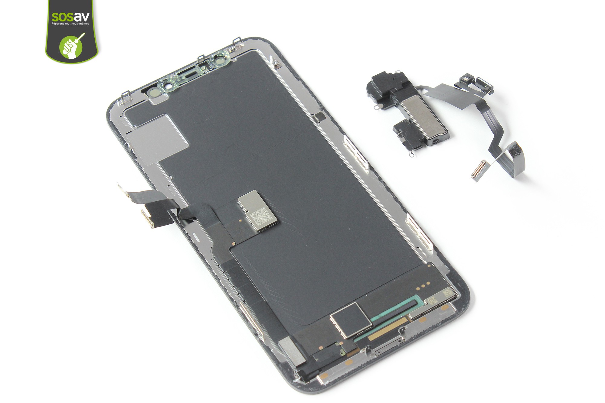

Décollez ensuite le microphone secondaire, toujours à l'aide de la spatule en nylon.

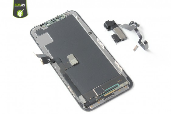

L'écran complet Super Retina iPhone X est désormais démonté.Procédez à son remplacement par un écran neuf si cela est nécessaire.
Pour remonter votre iPhone X suivez ce guide en sens inverse.
