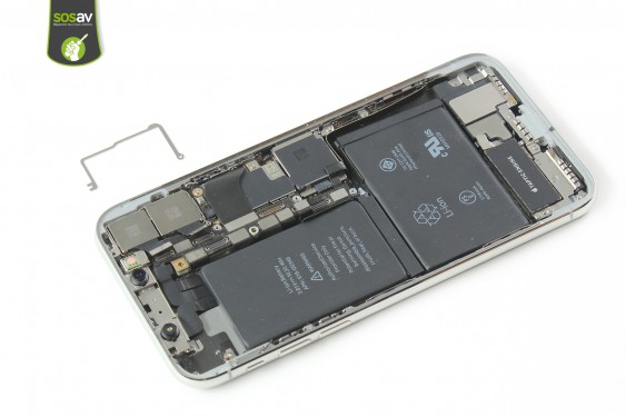

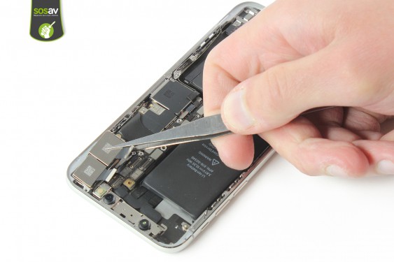

Saisissez la plaque métallique de protection des nappes avec la pince et procédez à son retrait.

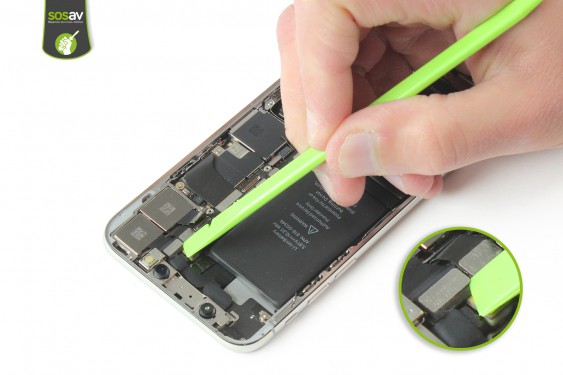

Toujours avec la spatule en nylon, déconnectez ensuite la nappe de la batterie.Cette étape est très importante et doit être respectée pour des raisons de sécurité !

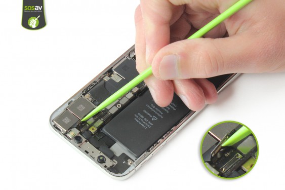

Gardez la spatule en nylon en main et déconnectez ensuite la nappe du capteur proximité / luminosité / truetone et haut-parleur interne.
Poursuivez en décollant très délicatement la partie de la nappe du capteur proximité/luminosité/truetone et haut-parleur interne maintenue sur le châssis.Soyez minitieux car cette nappe est très fragile.

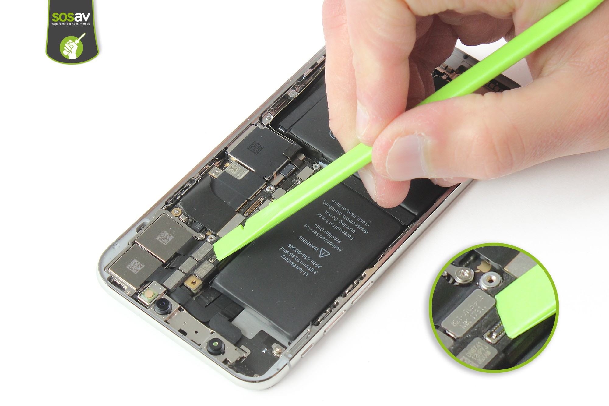

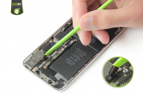

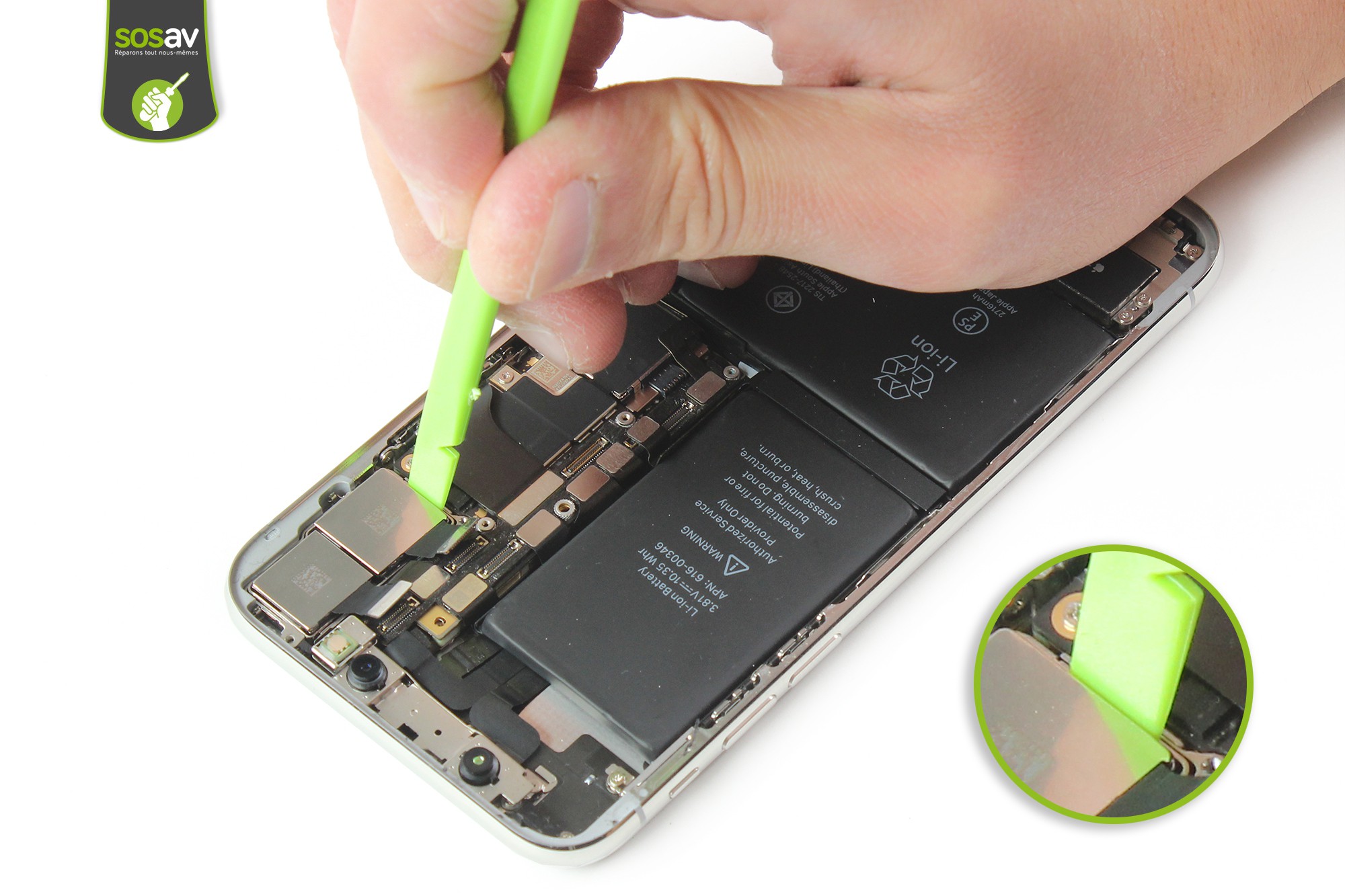

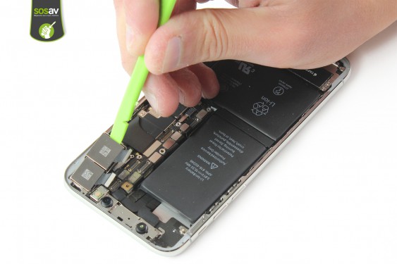

Utilisez la spatule en nylon pour déconnecter les deux nappes de liaison de la double caméra arrière.

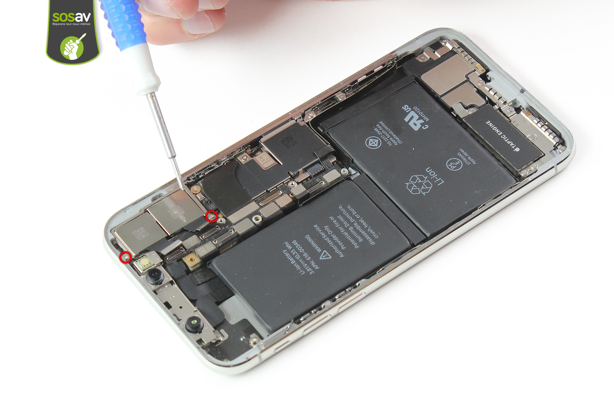

Dévissez ensuite les deux vis entourées en rouge à l'aide du cruciforme.Ces vis maintiennent l'élément métallique de renfort de la caméra arrière.

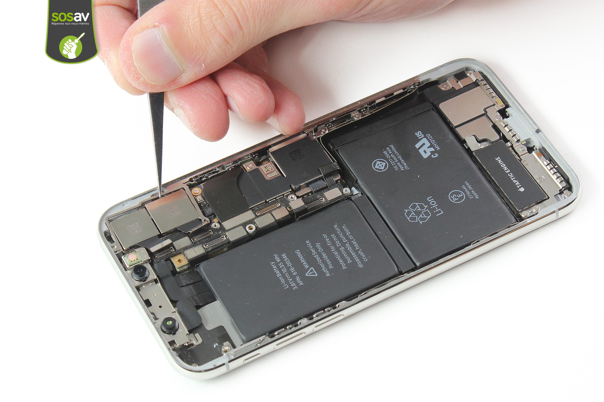

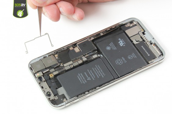

Saisissez l'élément métallique de renfort de la caméra arrière et procédez à son retrait avec la pince.

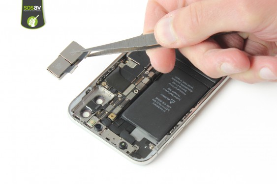

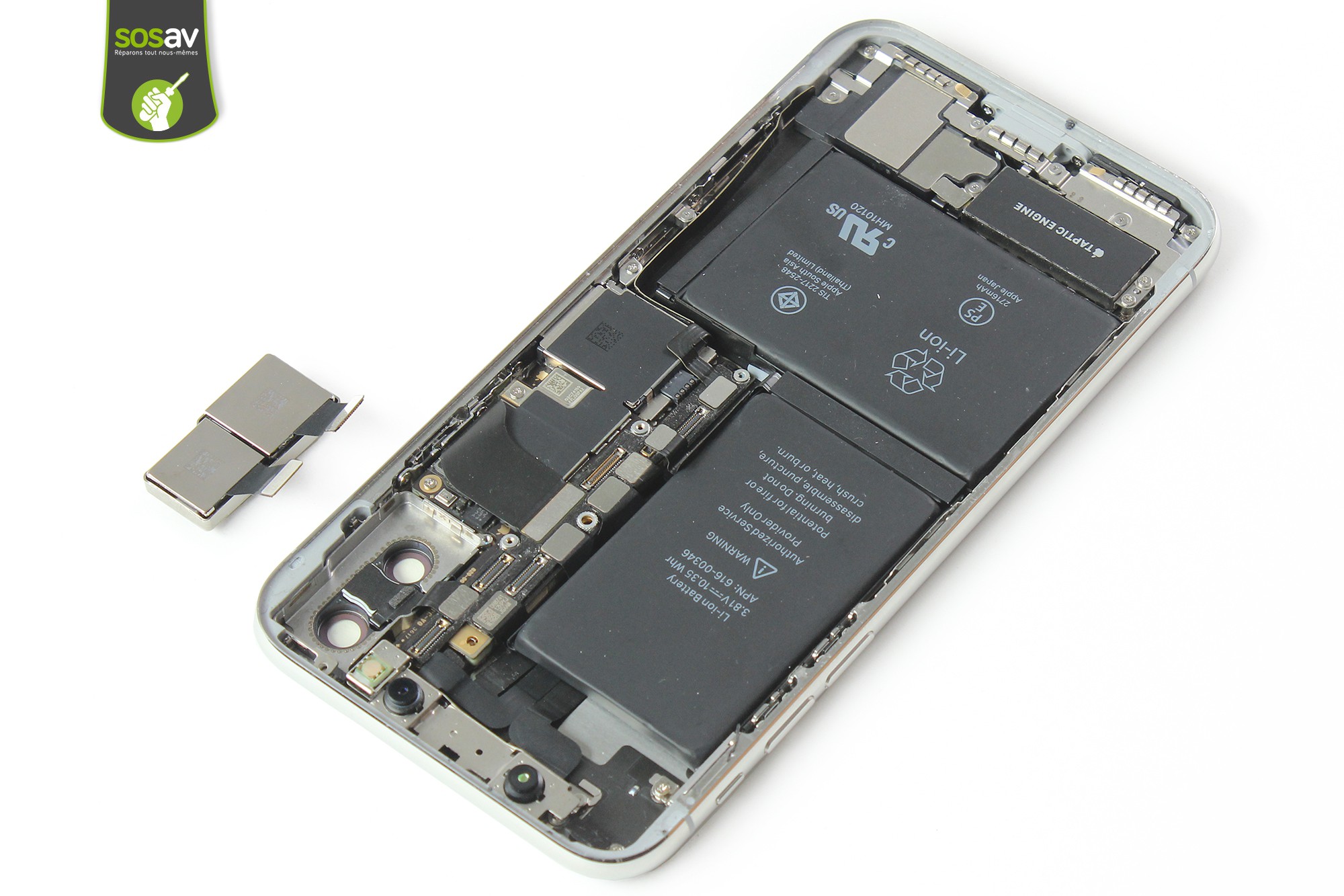

Poursuivez, spatule en main en sortant le bloc caméra arrière de son logement.Pour cela, insérez la spatule sur la partie basse du bloc et faites doucement levier.Procédez à son retrait avec la pince.
La caméra arrière iPhone X est désormais démontée.En cas de problème de prise de vue, changez-la par une caméra neuve.
