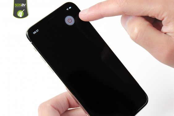

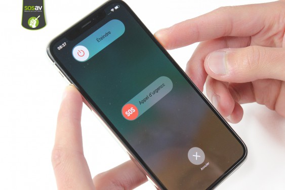

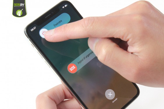

Avant de procéder au démontage du capteur FaceID / Projecteur infrarouge / Camera avant de votre iPhone X, il est nécessaire de procéder à son extinctionMaintenez appuyé le bouton d'allumage/veille localisé sur la tranche droite ainsi que l'un des boutons de volume situé sur la tranche gauche du téléphone durant quelques secondes.Glissez ensuite le doigt vers la droite sur le bouton "Éteindre" qui apparaît en rouge.

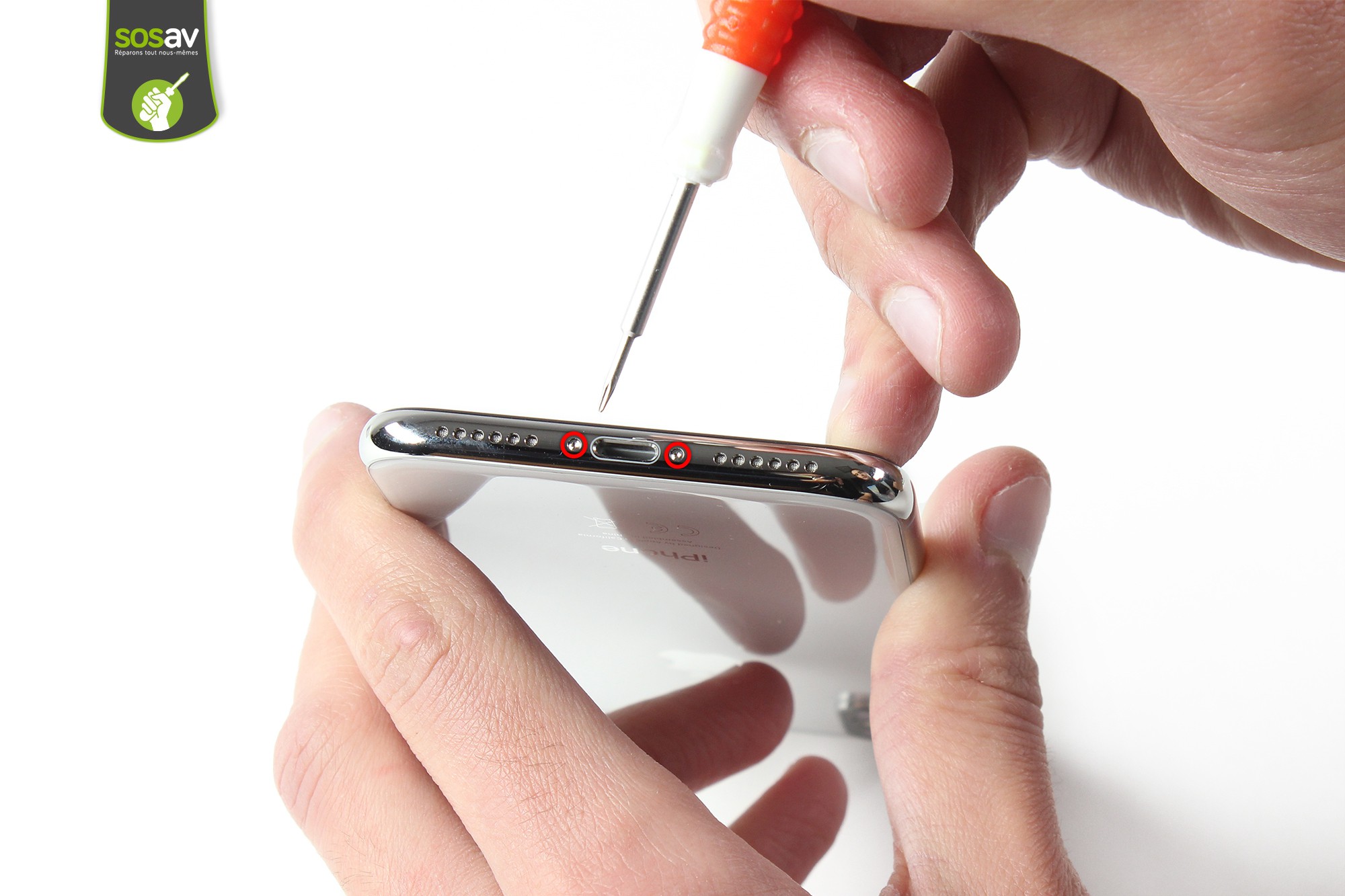

Dévissez ensuite à l'aide du tournevis pentalobe les deux vis entourées en rouge servant à maintenir l'écran sur le châssis.

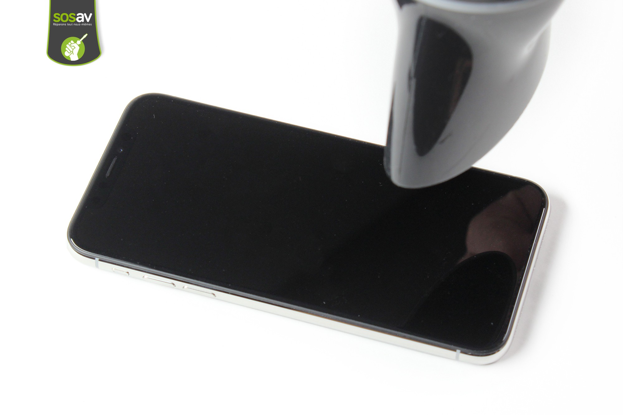

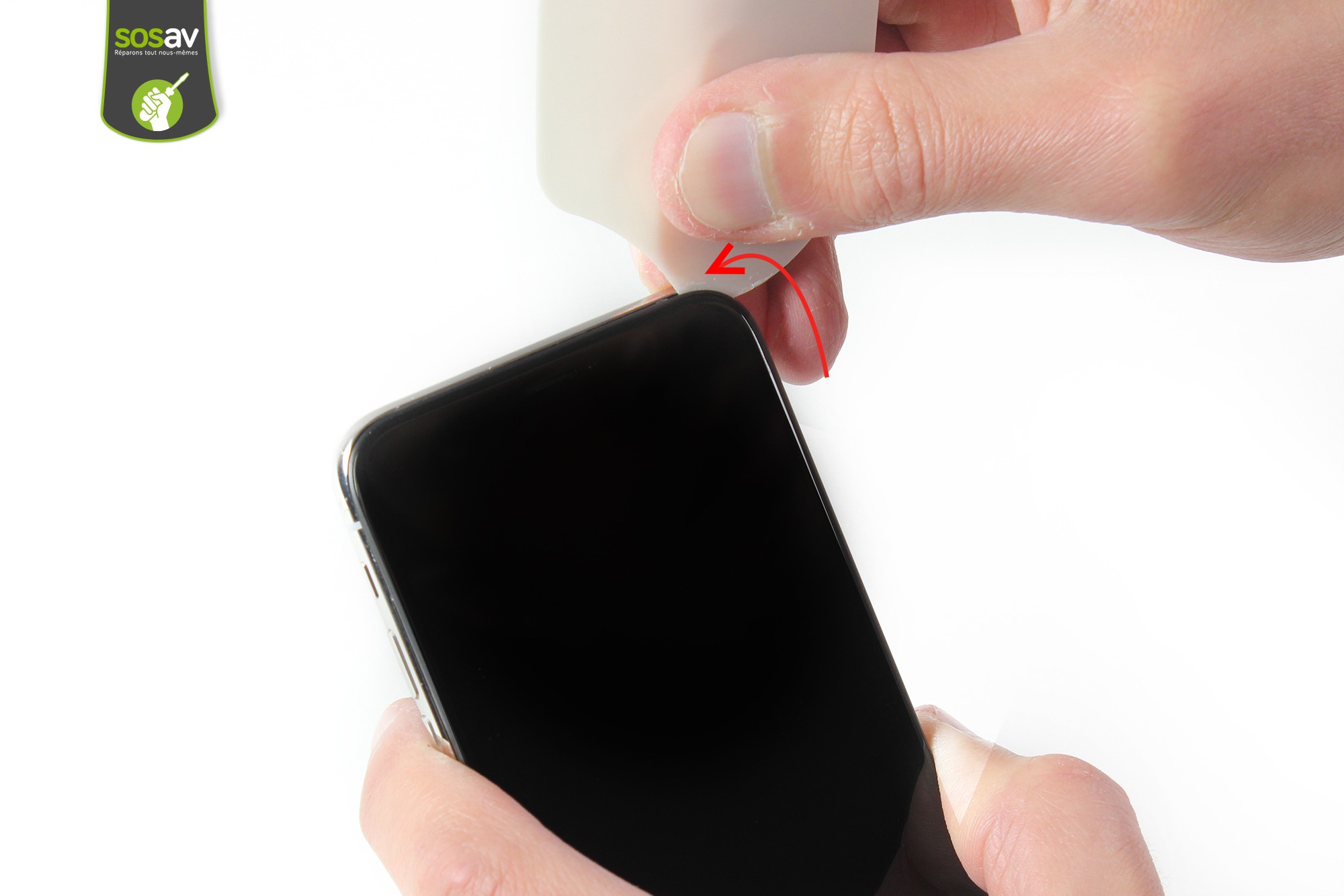

Réchauffez durant 30 secondes à 1 minute l'écran complet, en insistant sur les bords afin de ramollir le joint d'étanchéité de l'iPhone.

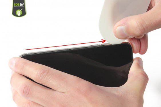

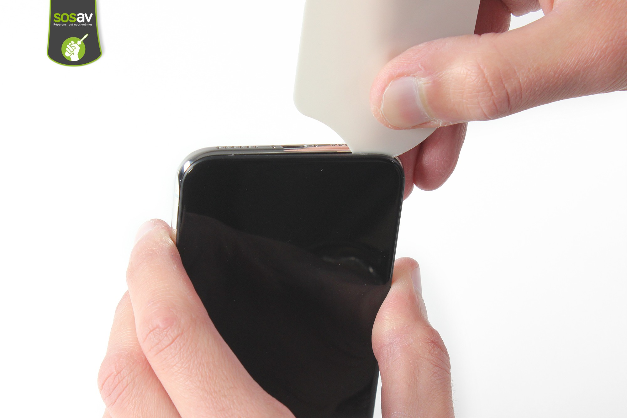

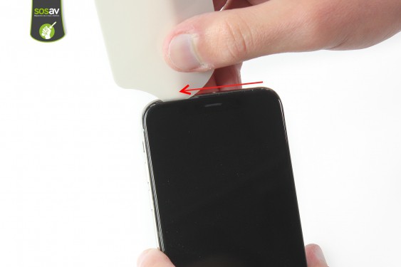

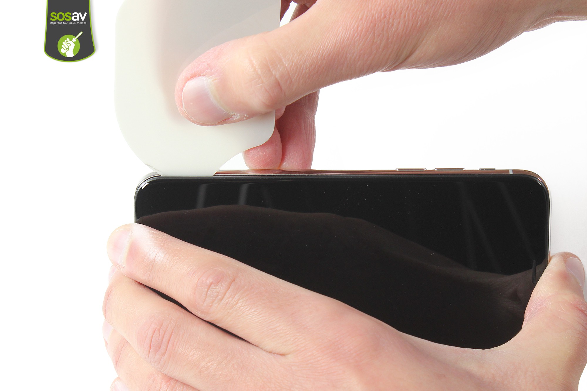

Insérez ensuite l'outil iPlastix sur le côté inférieur gauche du téléphone, entre le châssis et l'écran afin de créer une ouverture.Une fois l'ouverture créée, glissez l'outil vers le haut.
Redescendez en bas, puis glissez l'outil iPlastix cette fois-ci sur toute la partie basse de l'écran.Remontez ensuite l'outil sur toute la partie droite de l'écran.

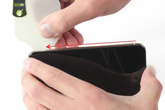

Une fois arrivé en haut, faites enfin glisser la spatule sur toute la partie supérieure de l'écran.

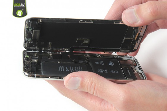

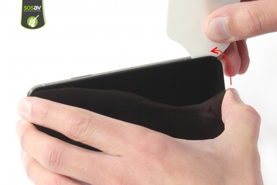

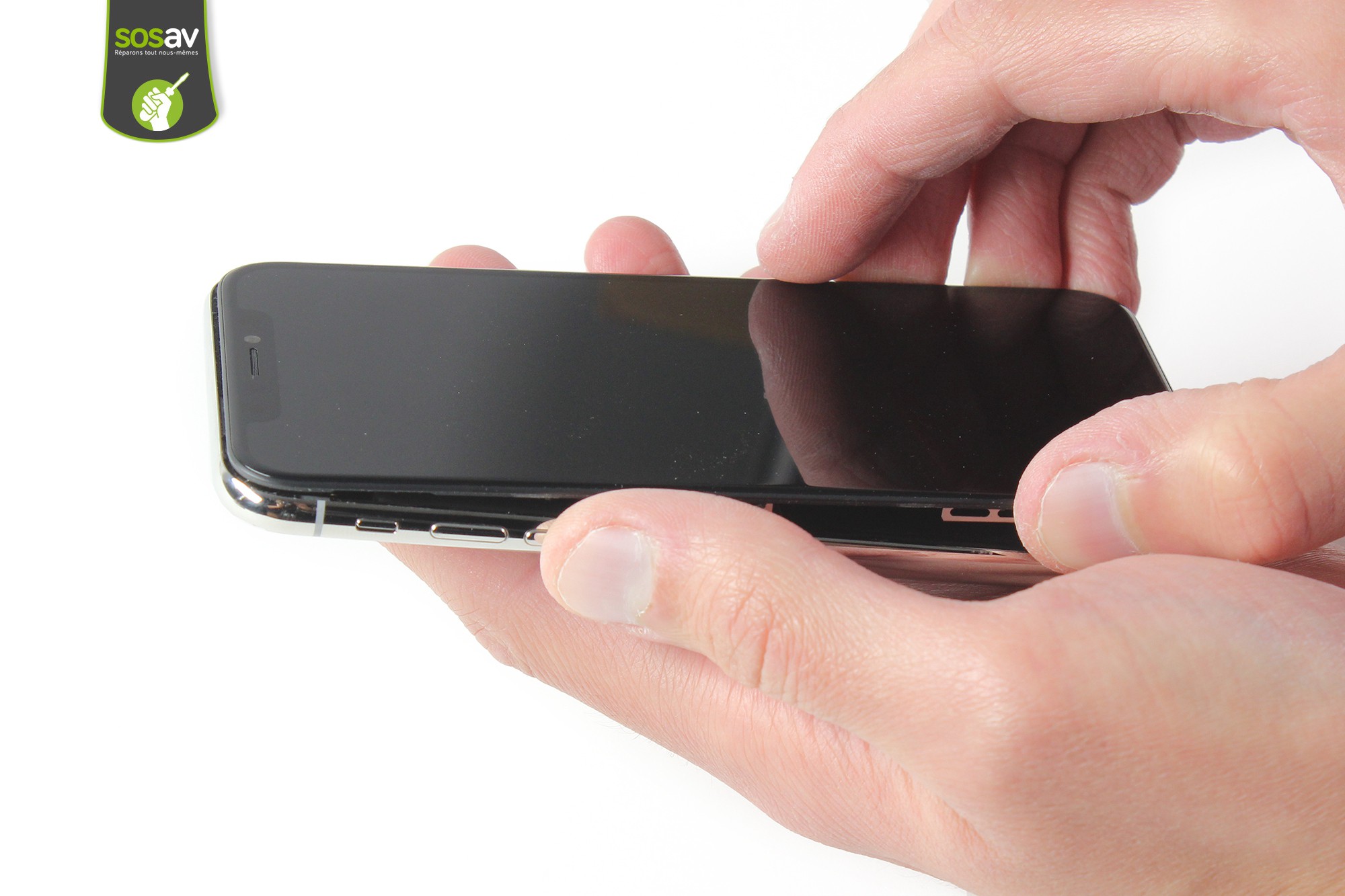

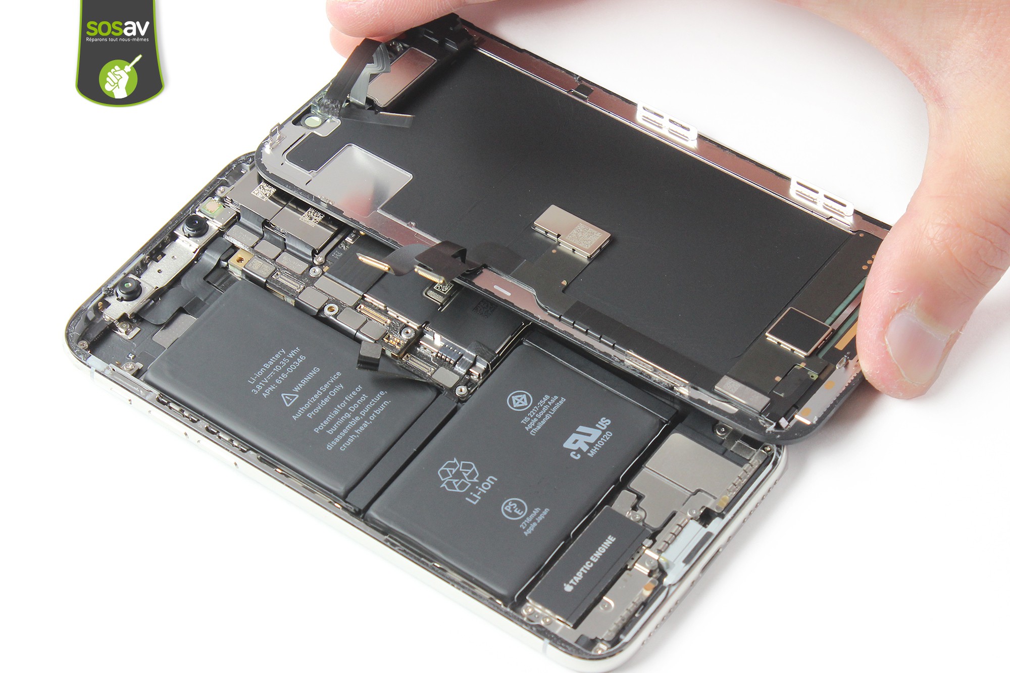

Saisissez ensuite l'écran et ouvrez-le très délicatement et lentement, à la manière d'un livre.Attention, ne le retirez pas complètement, il est encore retenu par des nappes.

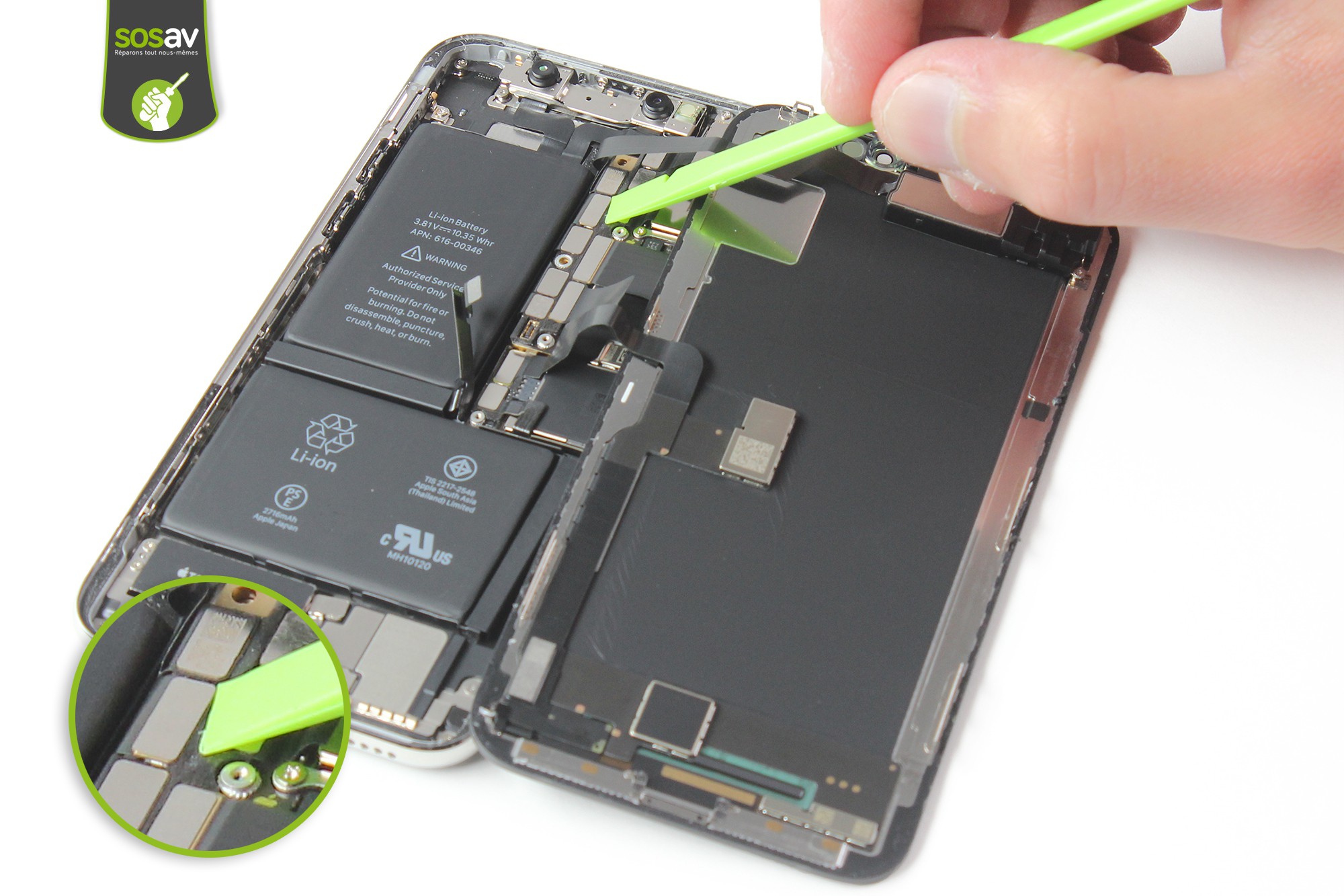

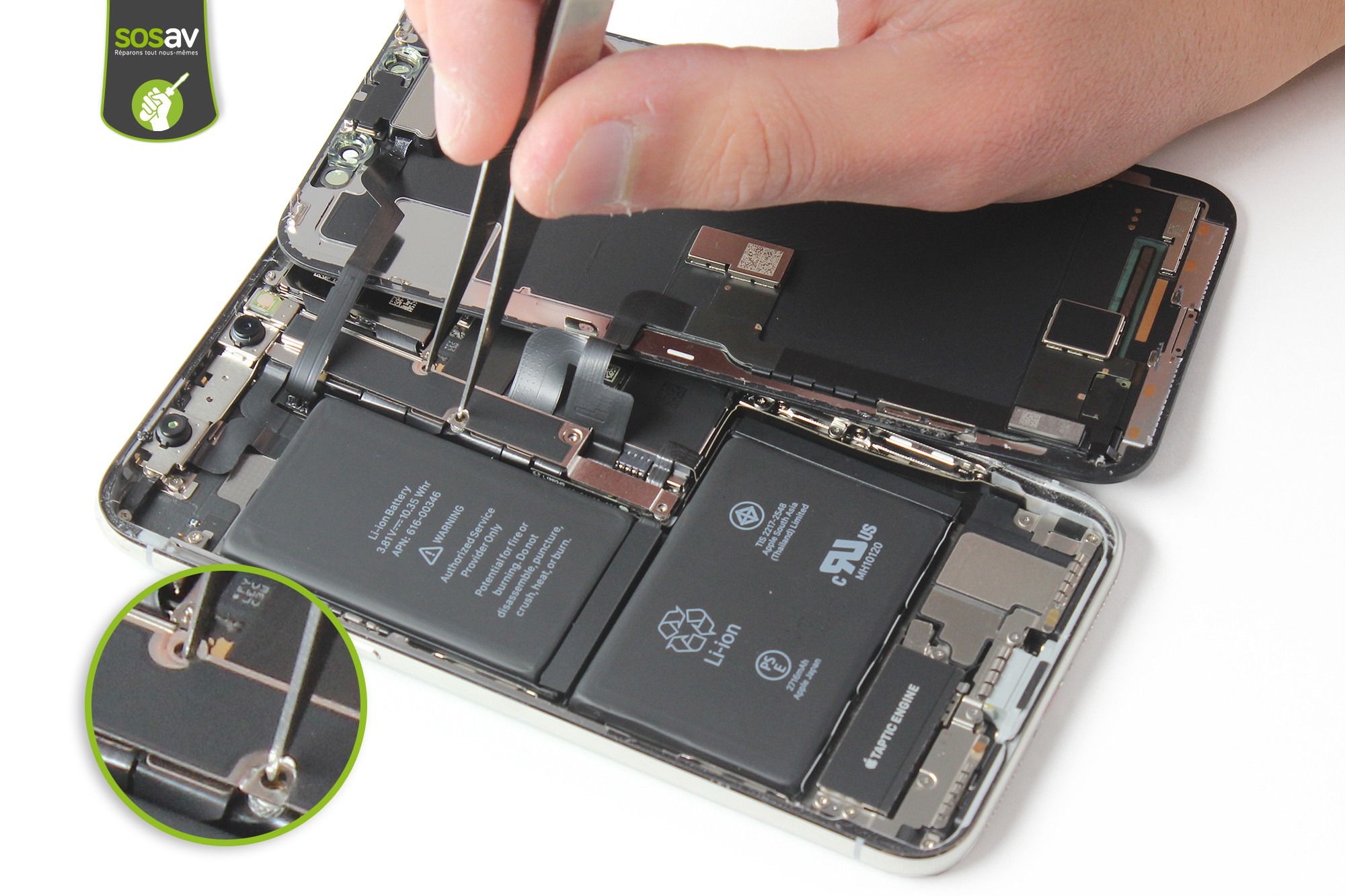

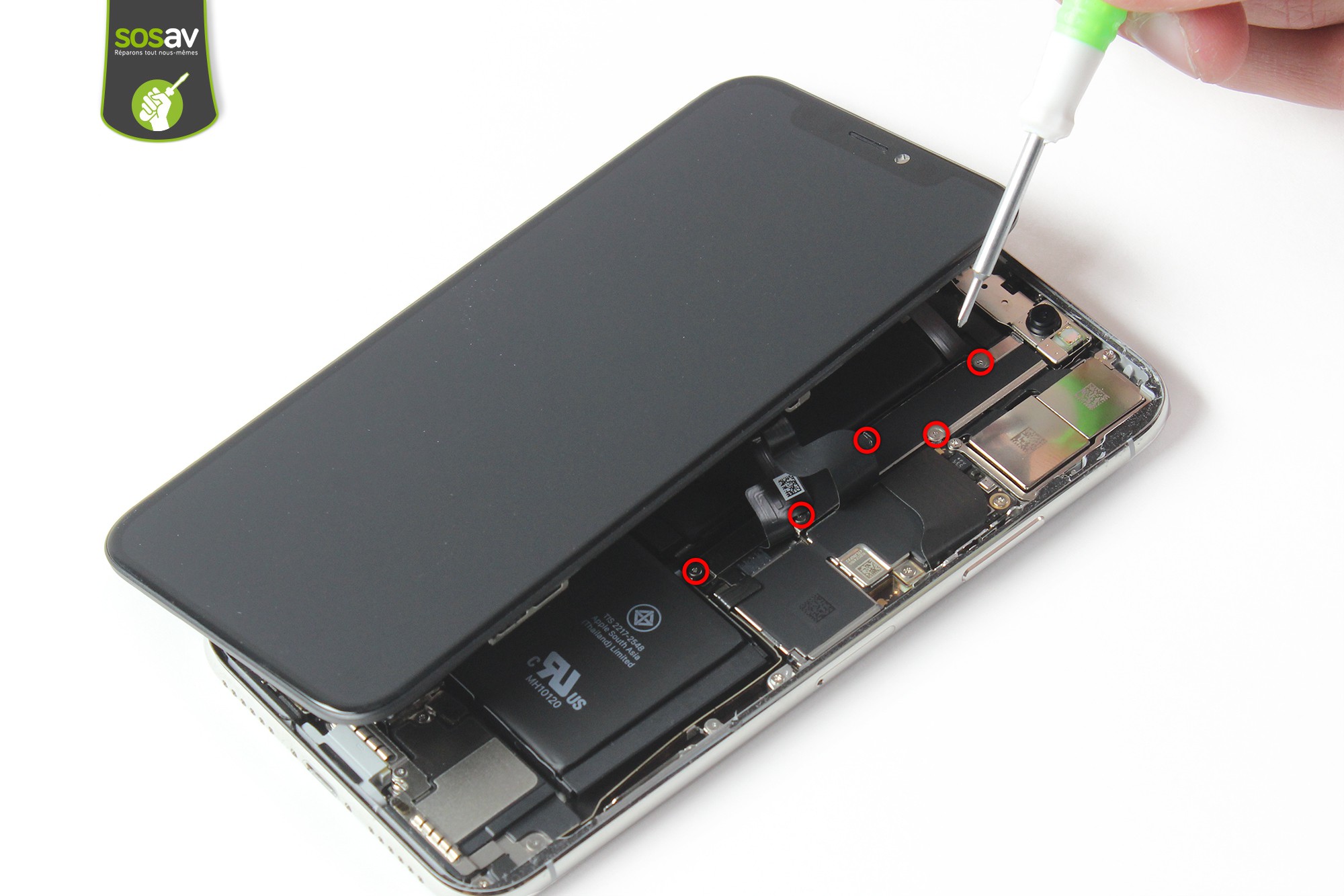

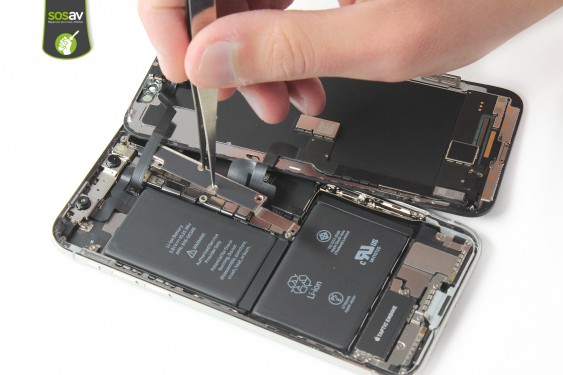

Décalez l'écran délicatement sur le côté gauche.A l'aide du tournevis triwing, dévissez les cinq vis entourées en rouge maintenant la plaque métallique de protection des différentes nappes de liaison.

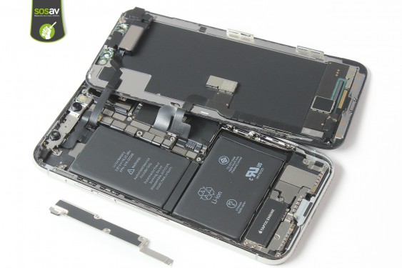

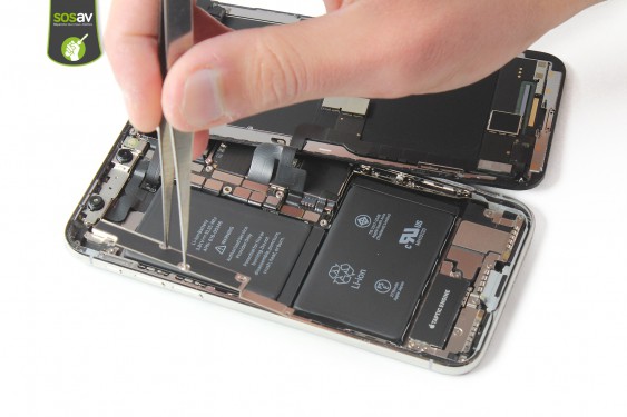

Saisissez la plaque métallique de protection des nappes avec la pince et procédez à son retrait.

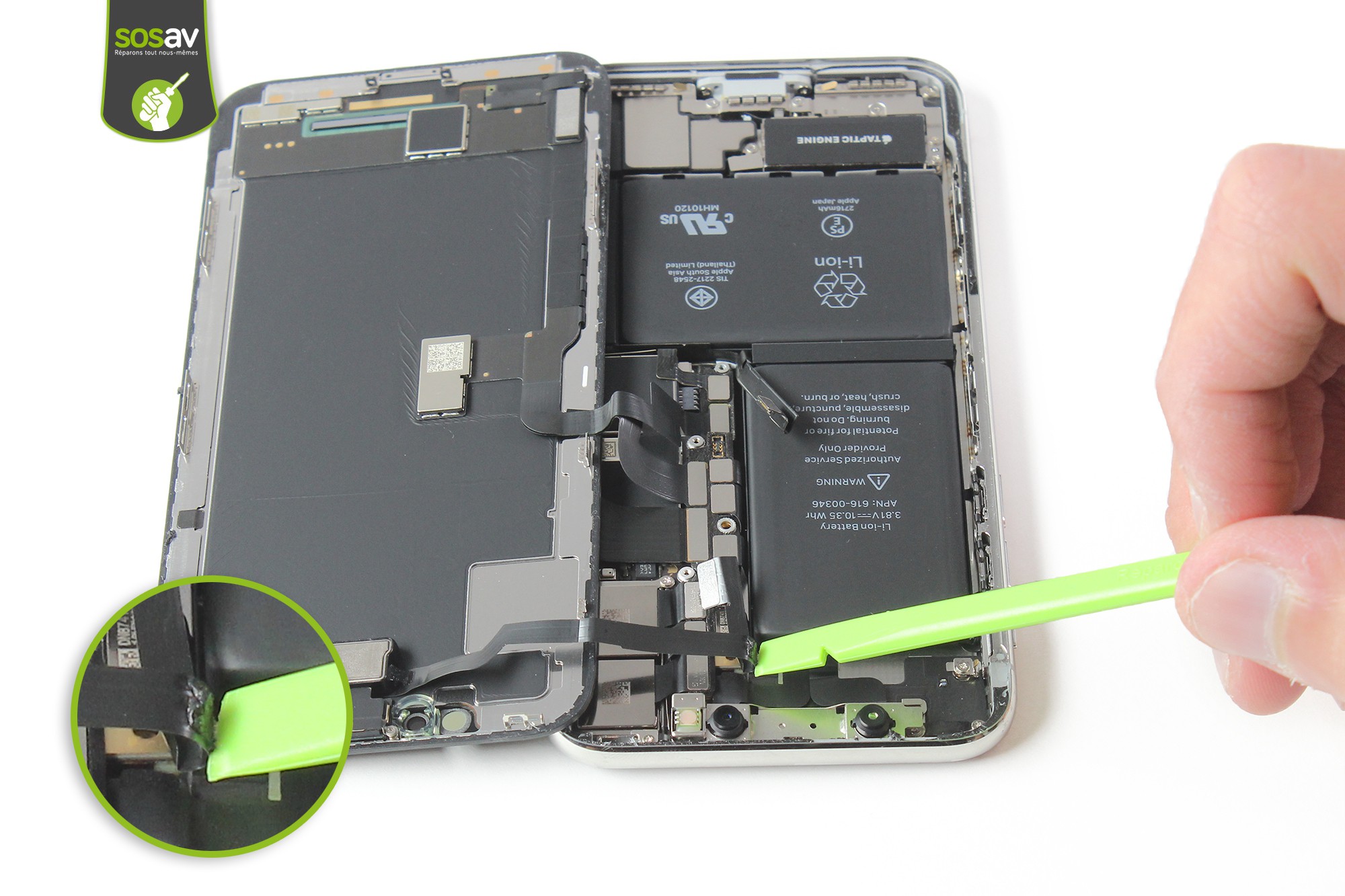

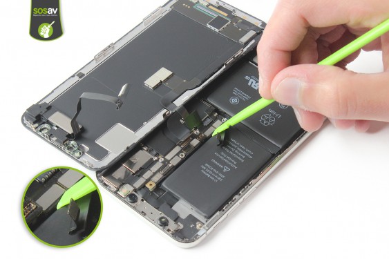

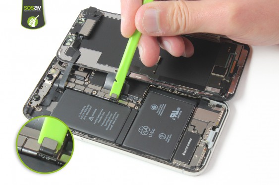

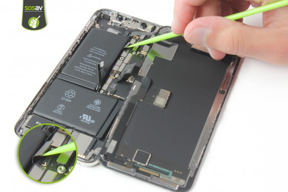

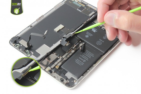

Toujours avec la spatule en nylon, déconnectez ensuite la nappe de la batterie.Cette étape est très importante et doit être respectée pour des raisons de sécurité !

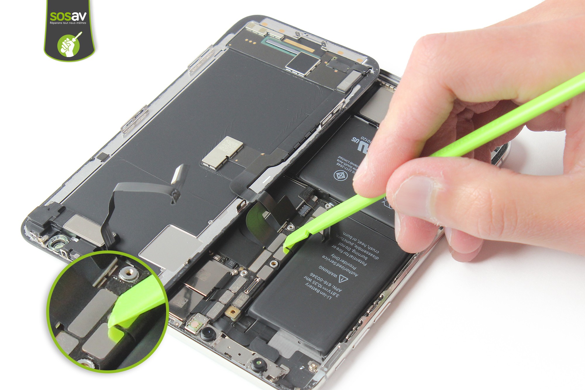

Gardez la spatule en nylon en main et déconnectez ensuite la nappe du capteur proximité / luminosité / truetone et haut-parleur interne.
Poursuivez en décollant très délicatement la partie de la nappe du capteur proximité/luminosité/truetone et haut-parleur interne maintenue sur le châssis.Soyez minitieux car cette nappe est très fragile.

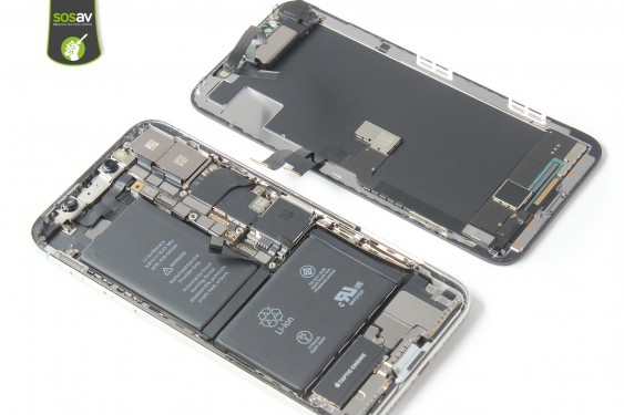

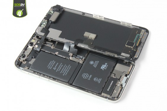

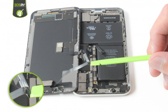

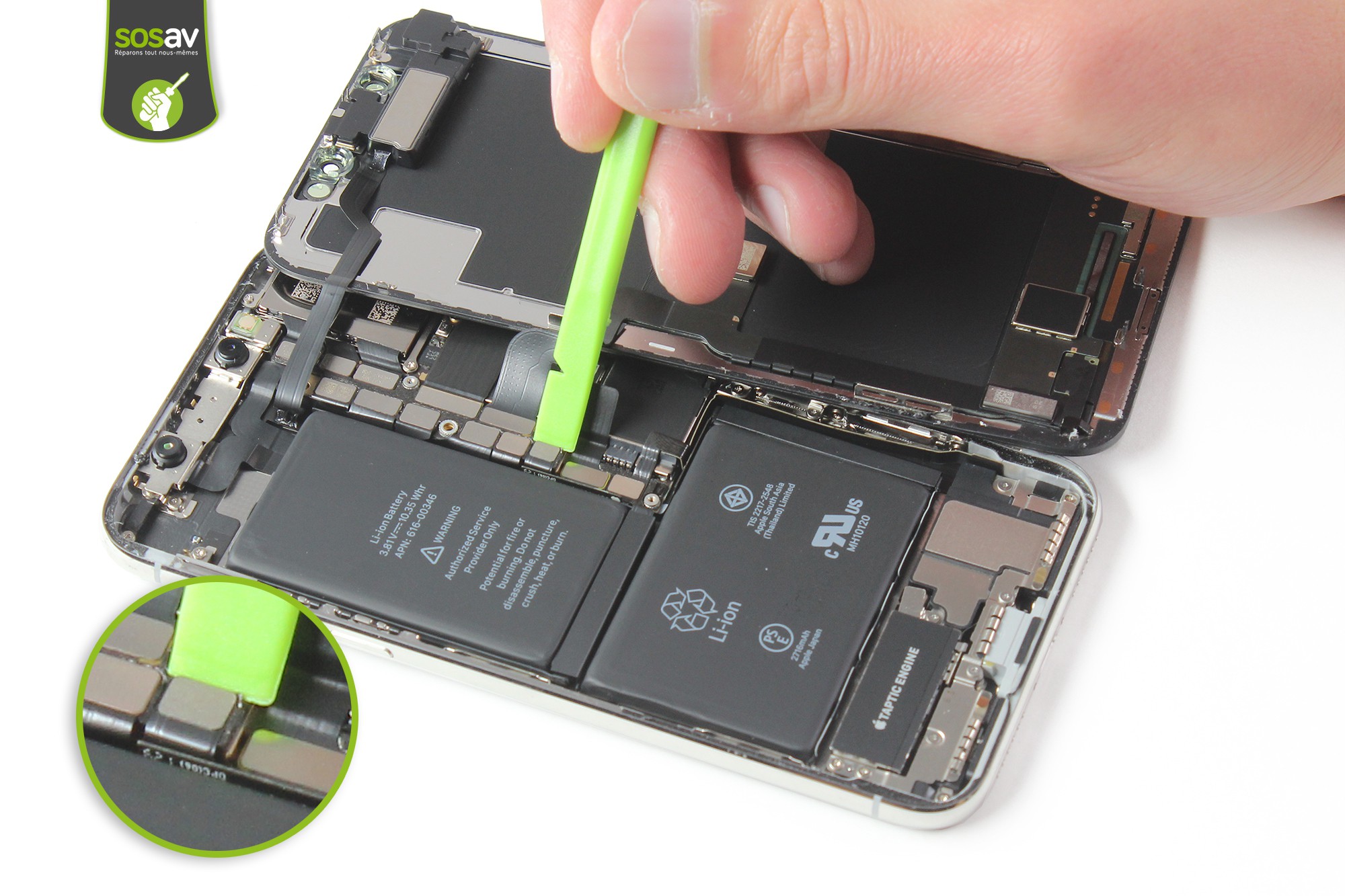

Déconnectez ensuite délicatement les deux nappes de liaison de l'écran.
Saisissez l'écran et procédez à son retrait.

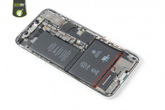

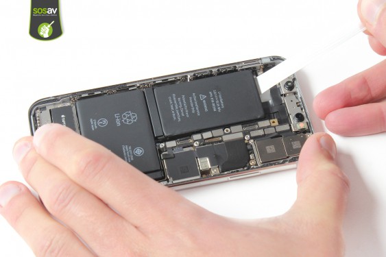

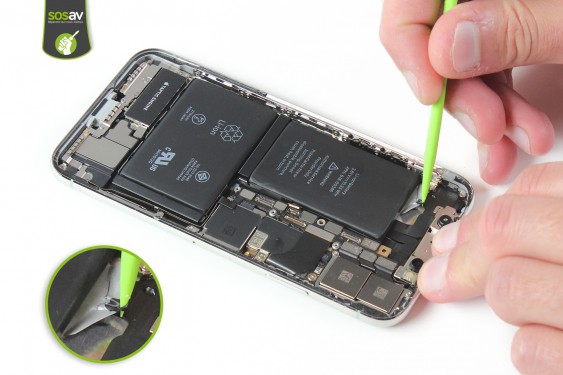

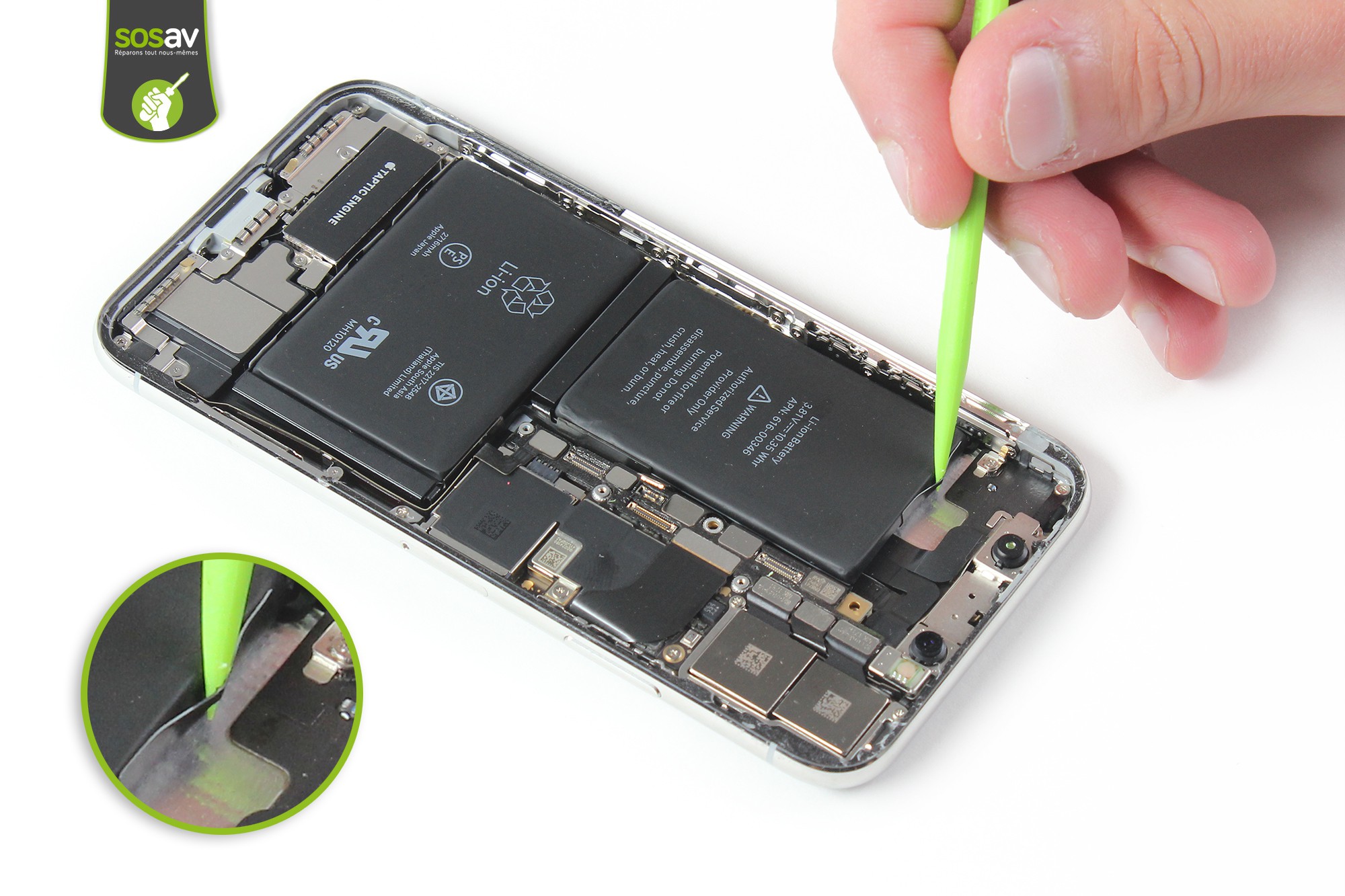

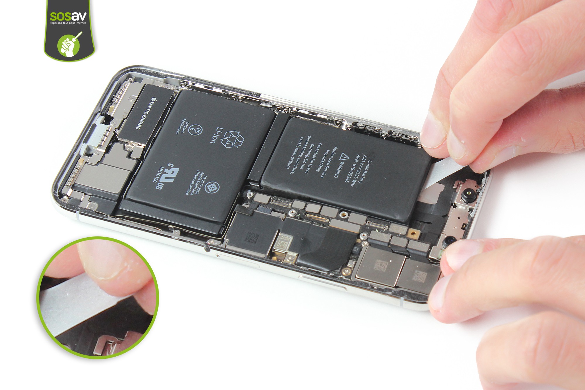

Positionnez la spatule en nylon dans l'encoche de l'autocollant batterie et tirez doucement dessus afin de le sortir un peu.

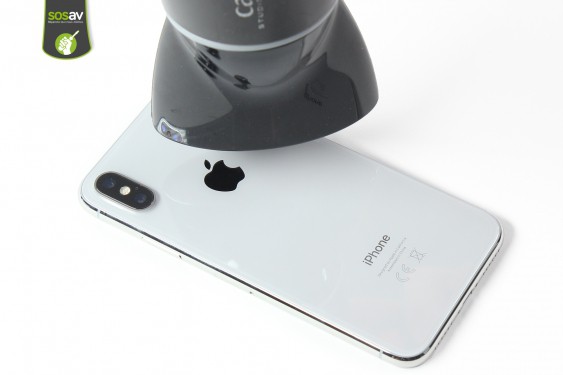

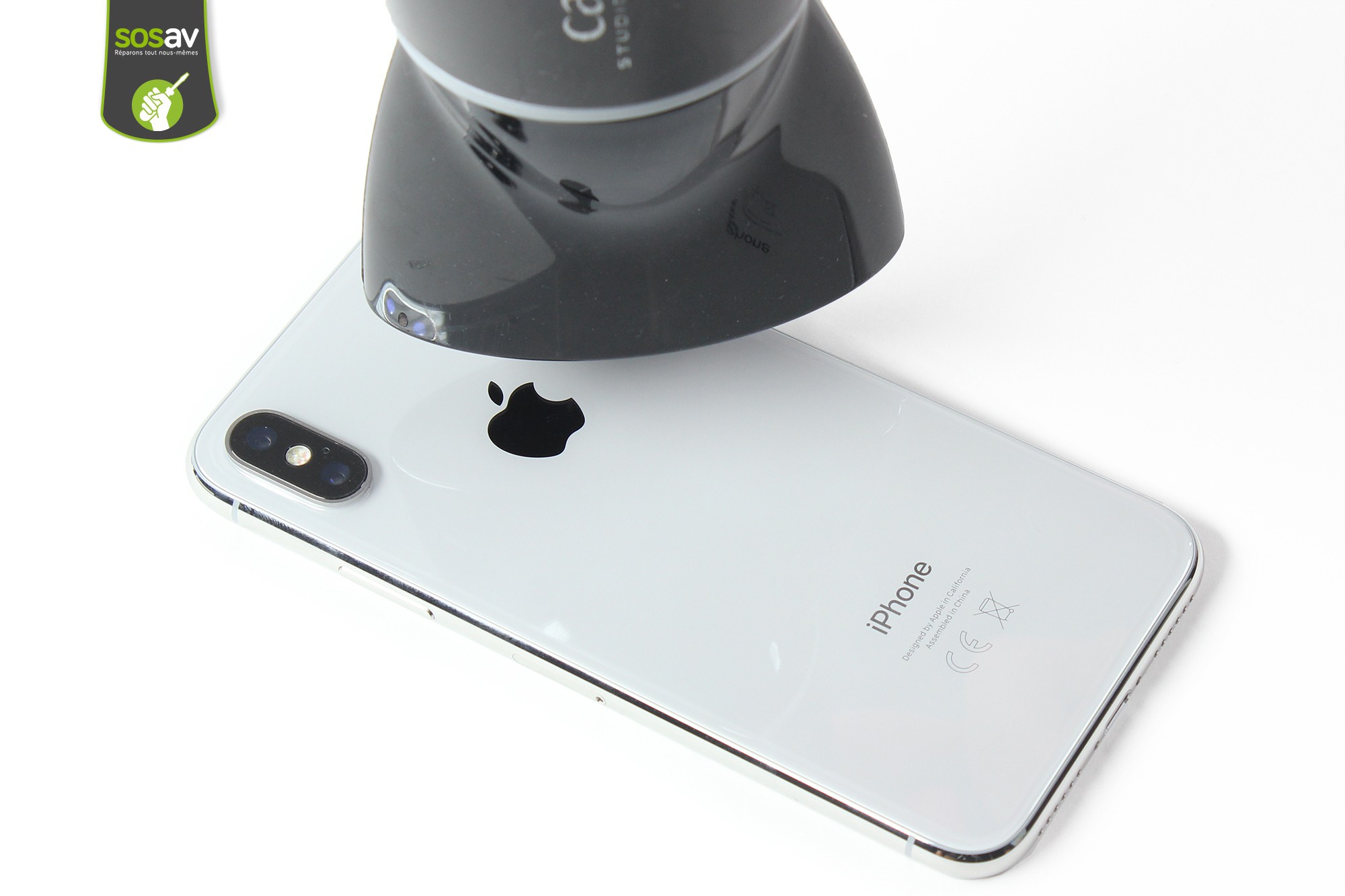

Retournez l'iPhone X.Réchauffez ensuite avec le seche-cheveux durant 15 à 30 secondes la zone où est localisée la batterie.
Saisissez l'adhésif batterie et tirez dessus tout doucement petit à petit.Sortez ensuite l'autocollant complètement.Répétez l'opération sur les trois autres autocollants situés sur la partie basse de la batterie.

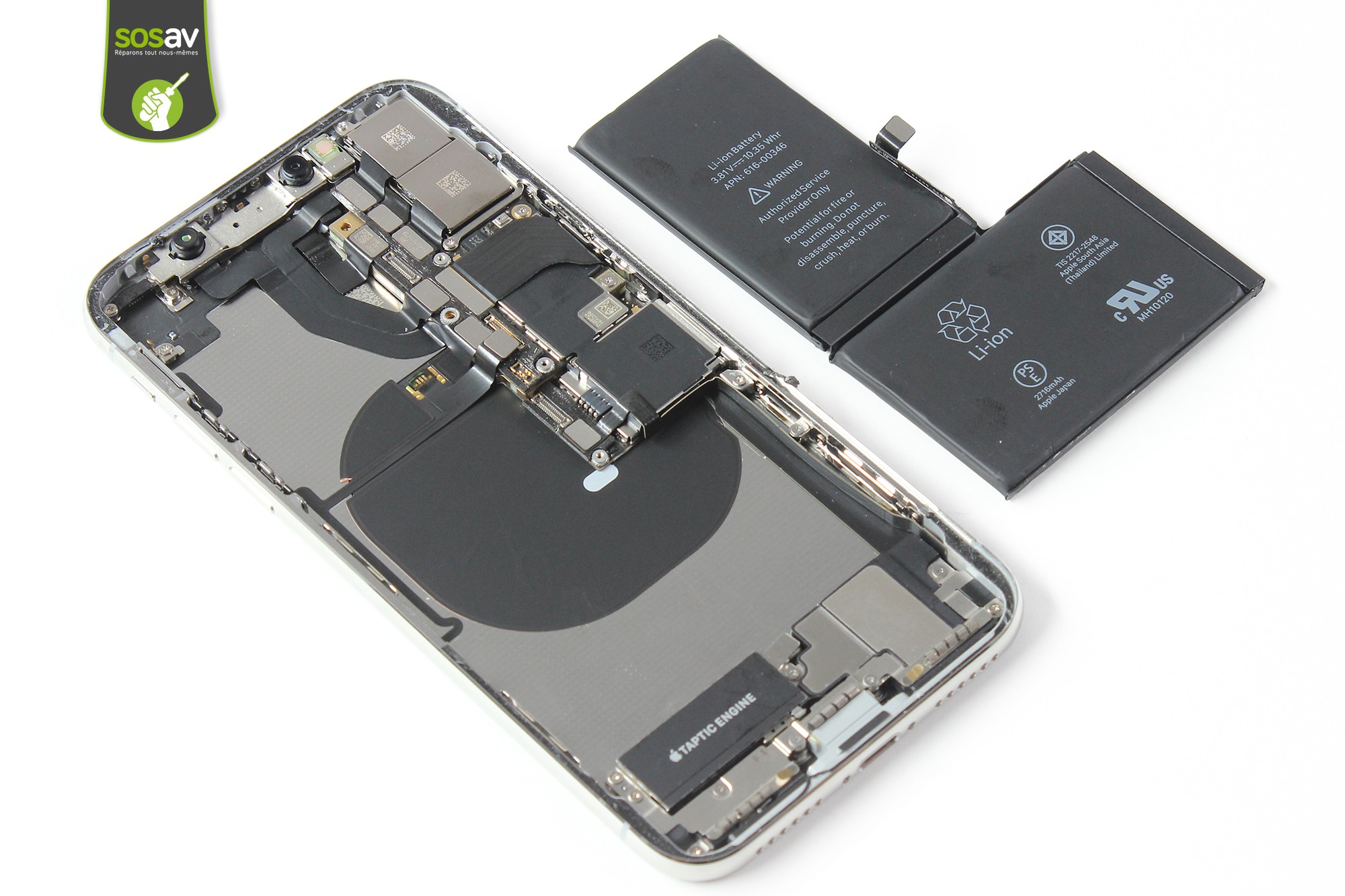

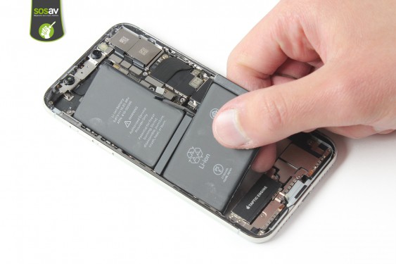

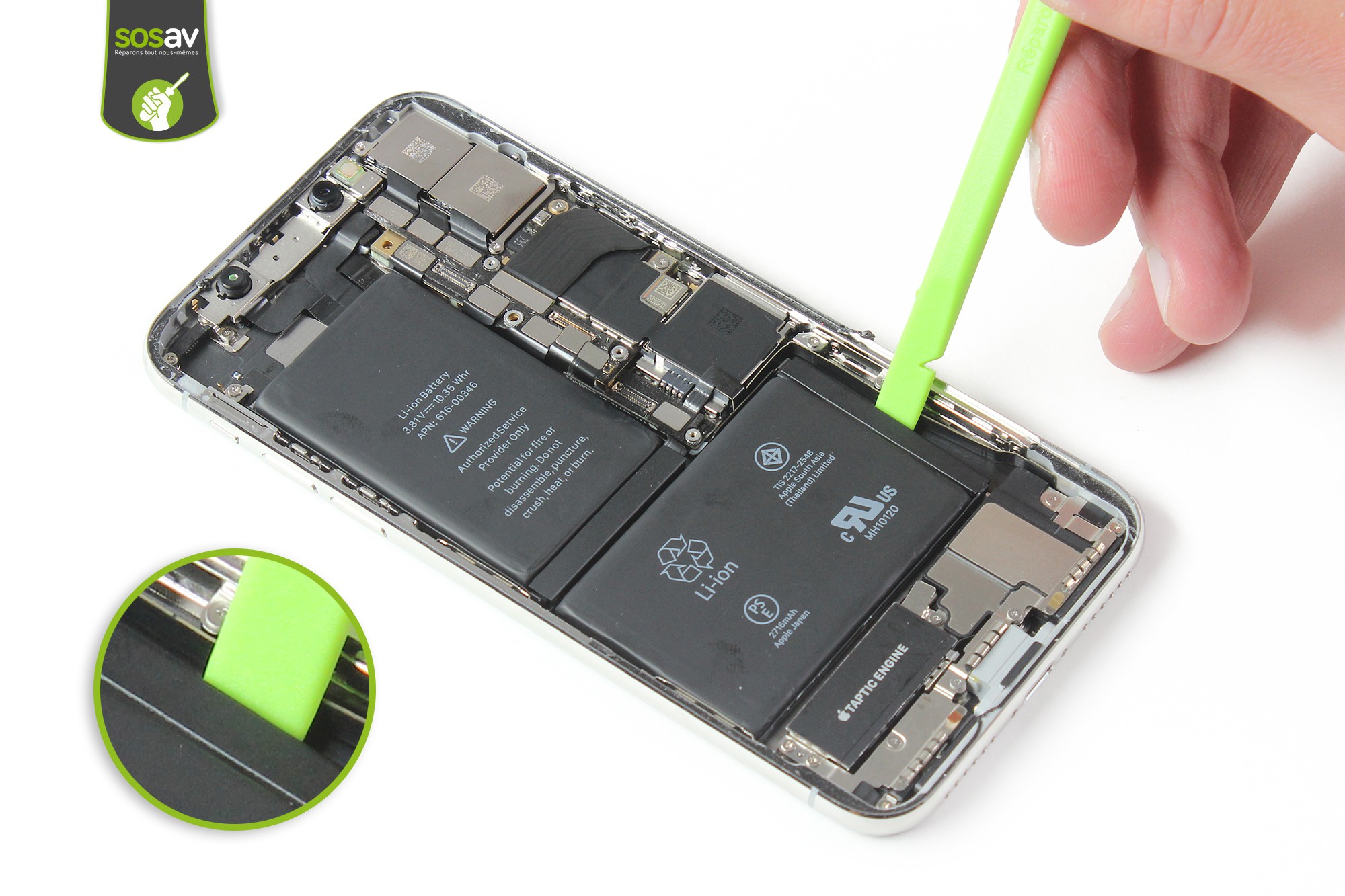

Placez la spatule en nylon sous la batterie et faites délicatement levier afin de sortir cette dernière du châssis.Saisissez et retirez la batterie iPhone X.
La batterie iPhone X est désormais démontée.

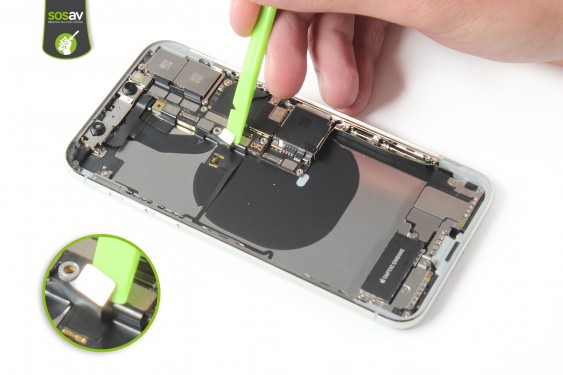

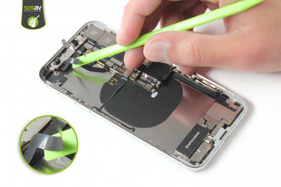

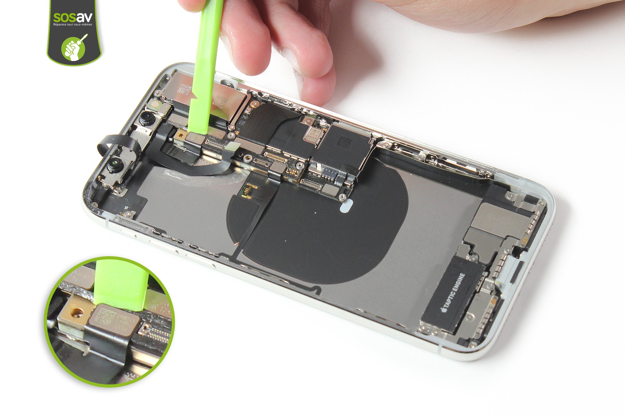

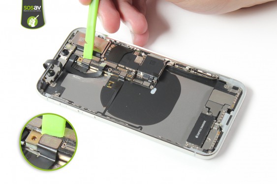

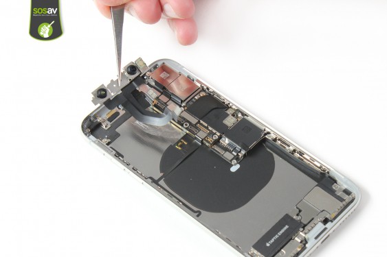

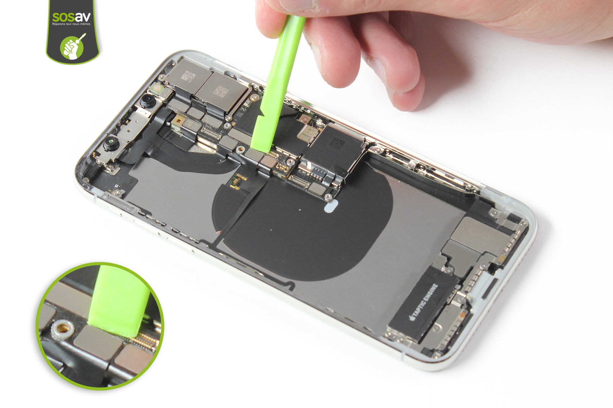

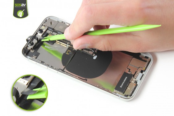

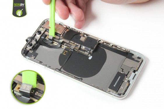

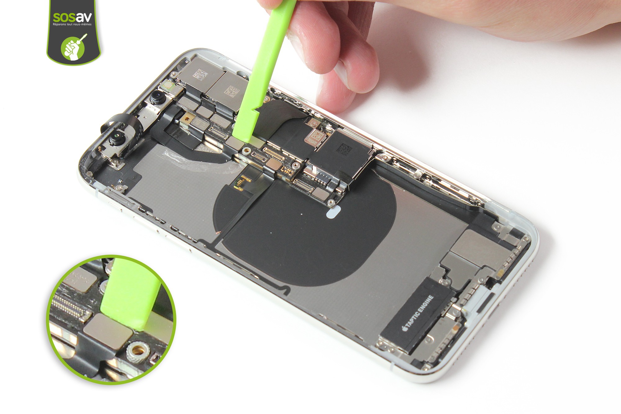

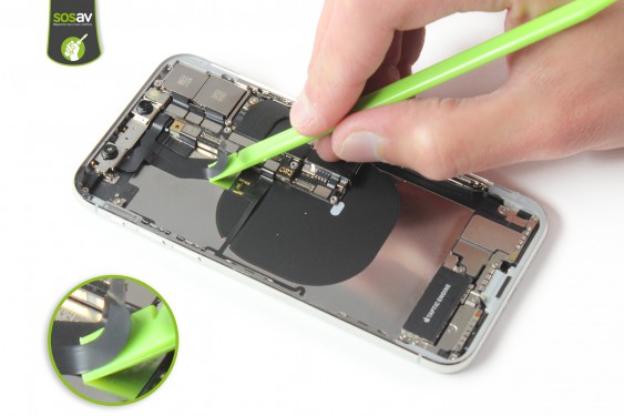

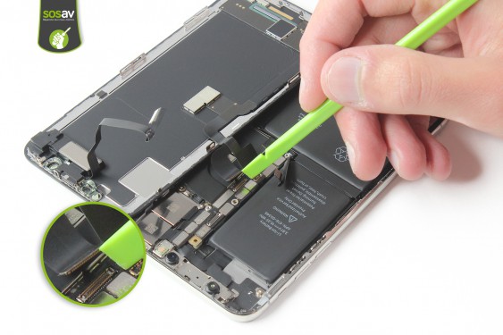

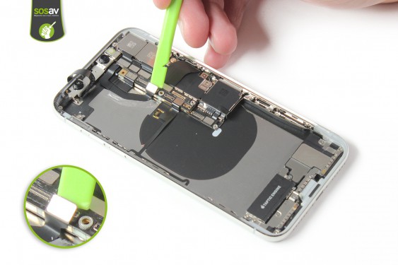

Trois nappes relient l'ensemble capteur face ID / caméra avant / projecteur infrarouge à la carte mère de l'iPhone X.A l'aide de la spatule en nylon, déconnectez la première nappe et décollez-la délicatement du châssis.

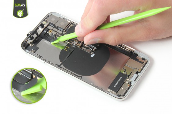

Déconnectez ensuite la seconde nappe, toujours avec la spatule en nylon et décollez-la égalementdu châssis.

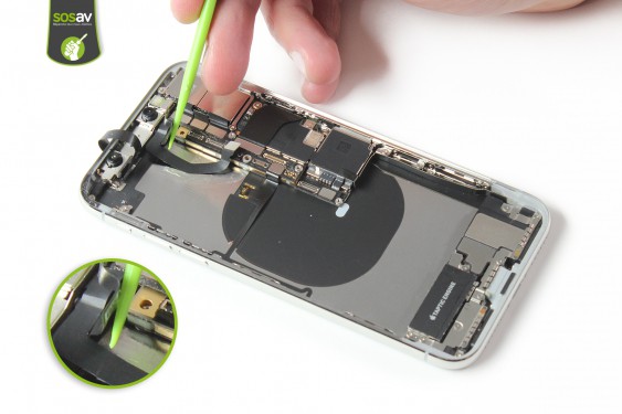

Déconnectez enfin la dernière nappe de liaison avec la spatule en nylon.

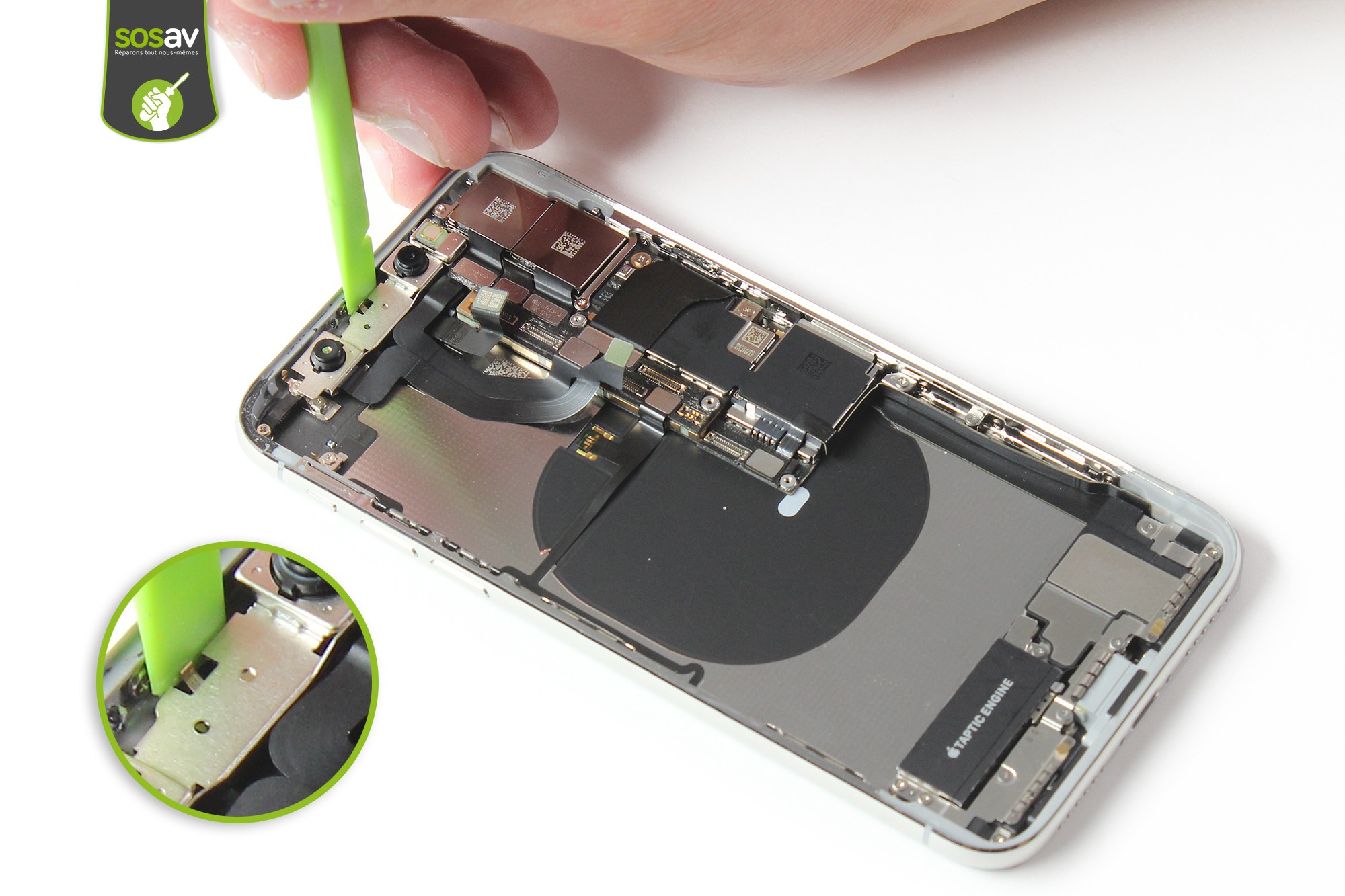

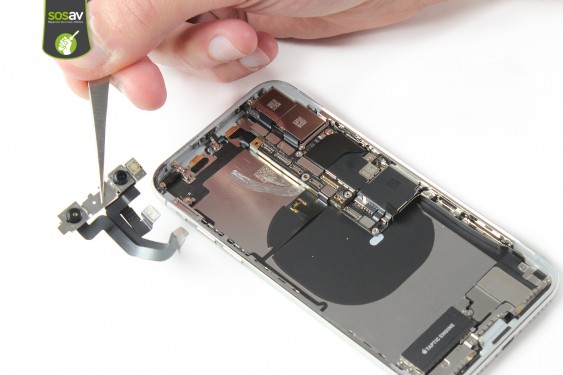

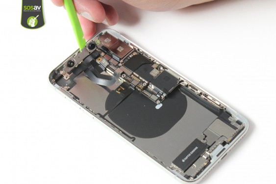

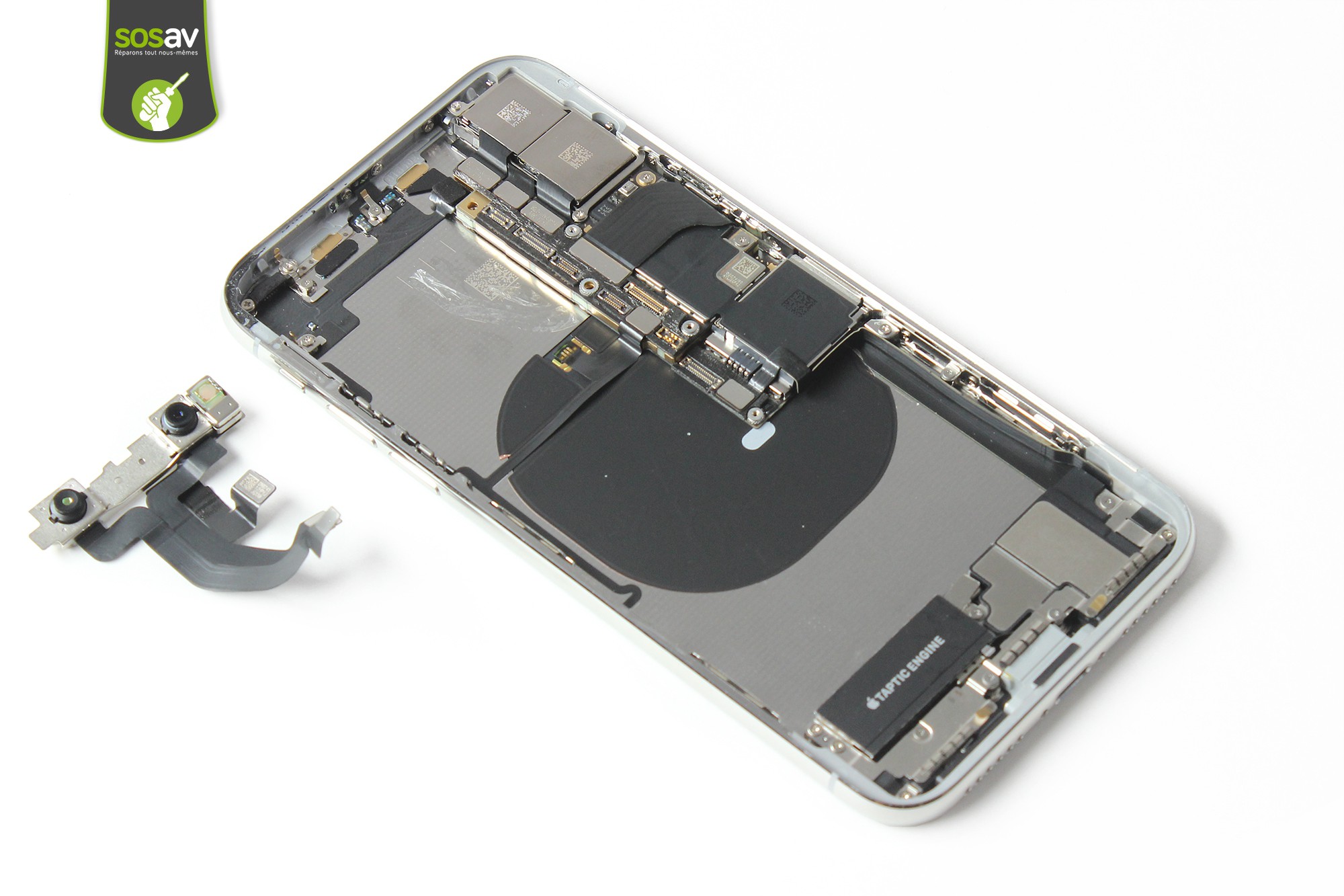

A l'aide de la spatule en nylon, sortez l'ensemble capteur Face ID/Caméra avant/Projecteur infrarouge.Saisissez puis retirez-le avec la pince.
Etape 24
L'ensemble capteur FaceID/Projecteur infrarouge/Caméra avant de votre iPhone X est désormais démonté.Procédez à son remplacement par un ensemble neuf si nécessaire.
