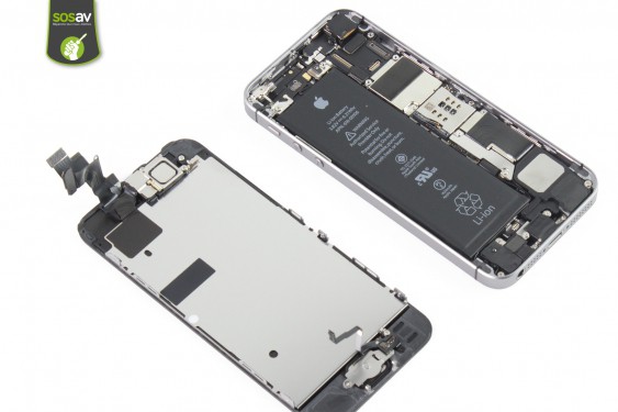

A présent, soulevez doucement l'écran complet de votre iPhone SE. Placez-le à 90° comme indiqué sur la première photo.Puis, dévissez les 4 vis cruciformes entourées en rouge sur la 2ème photo.Ces vis permettent de maintenir le capot de protection des connecteurs de l'écran de votre iPhone SE.Attention à bien noter l'emplacement de chacune de ces vis. Celles-ci disposent de caractéristiques différentes, et doivent être replacées au bon endroit lors du remontage.

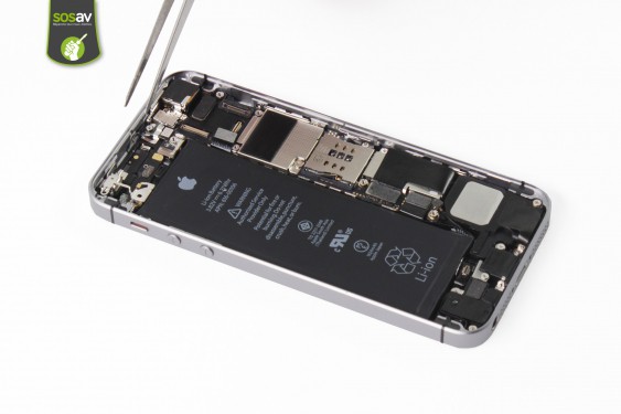

Reprenez la pince afin de saisir et retirer la plaque de protection des connecteurs.
Utilisez la spatule en nylon pour déconnecter la nappe gérant l'ensemble caméra avant / microphone secondaire / haut-parleur interne & capteur de proximité.Pour ceci, faites délicatement levier.
Conservez la spatule en nylon pour déconnecter la nappe de gestion de l'écran LCD en faisant à nouveau levier.
Et pour finir, procédez à la déconnexion de la nappe gérant l'écran LCD de votre iPhone SE.Vous pouvez retirer l'écran.

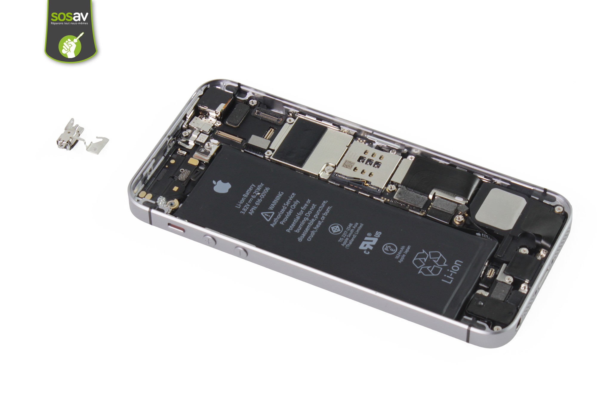

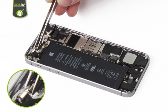

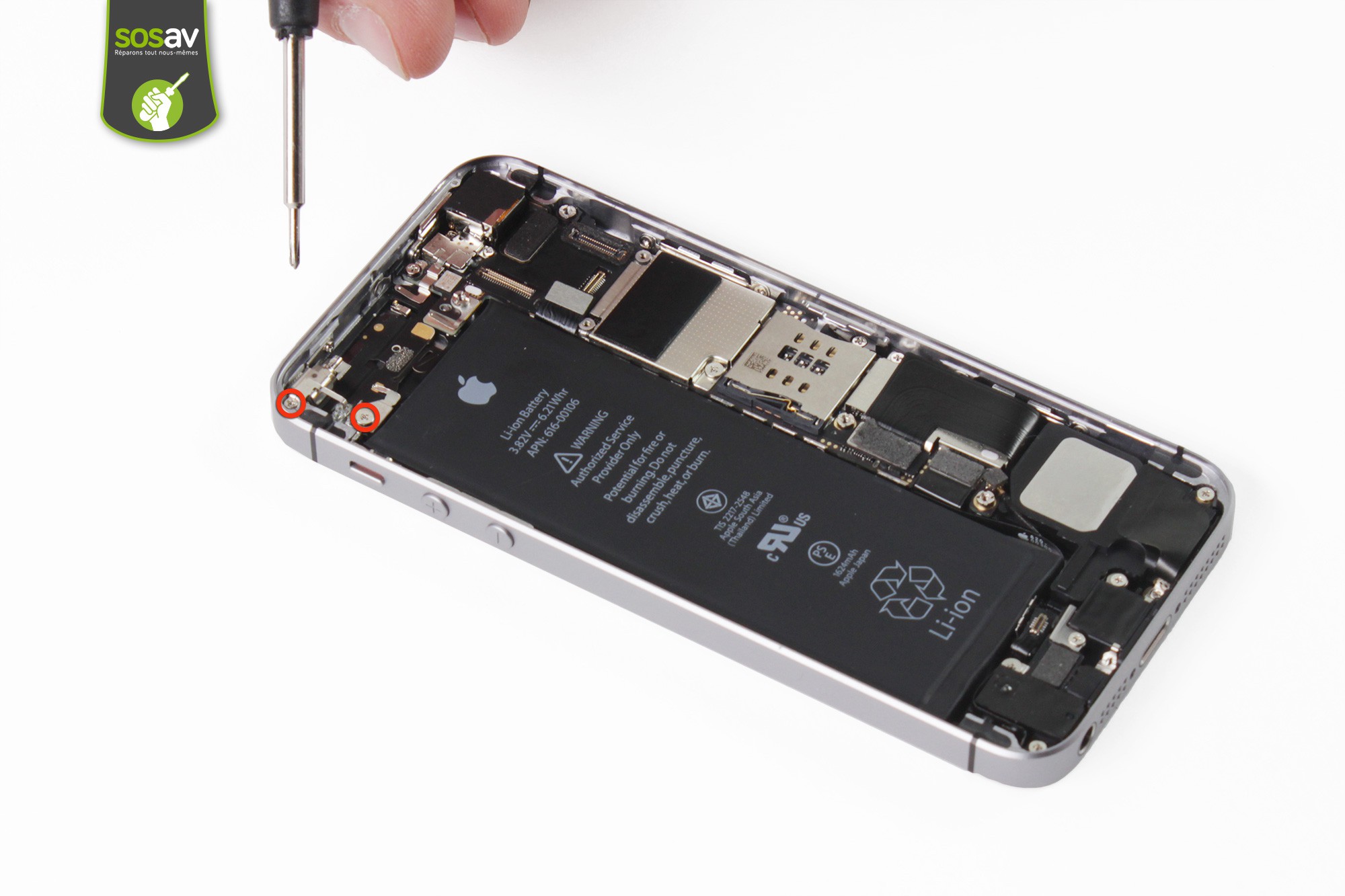

Dévissez les vis cruciforme qui maintiennent le module vibreurPuis retirez-les à l'aide de la pince en métal.
Le vibreur de votre iPhone SE est désormais démonté.Procédez à son remplacement par un vibreur neuf si cela est nécessaire.
