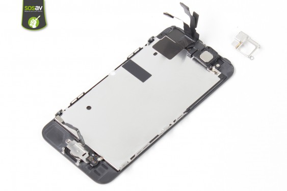

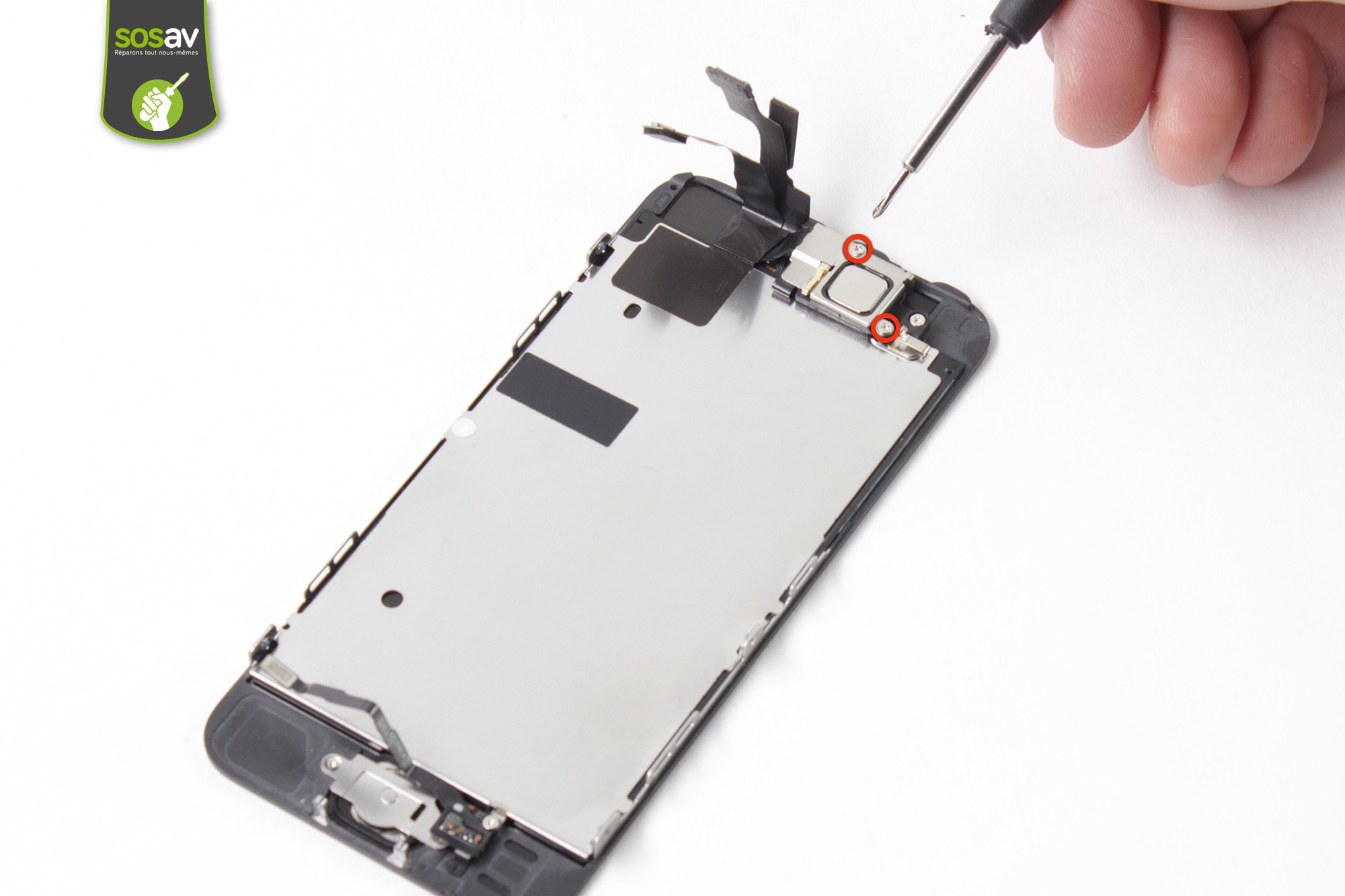

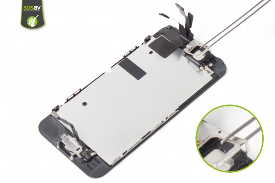

Prenez le tournevis cruciforme afin de dévisser les deux vis entourées en rouge.Et avec la pince, saisissez puis retirez le support métallique du haut-parleur interne.

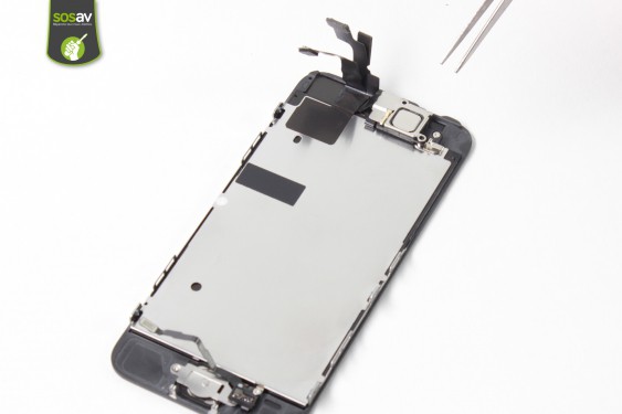

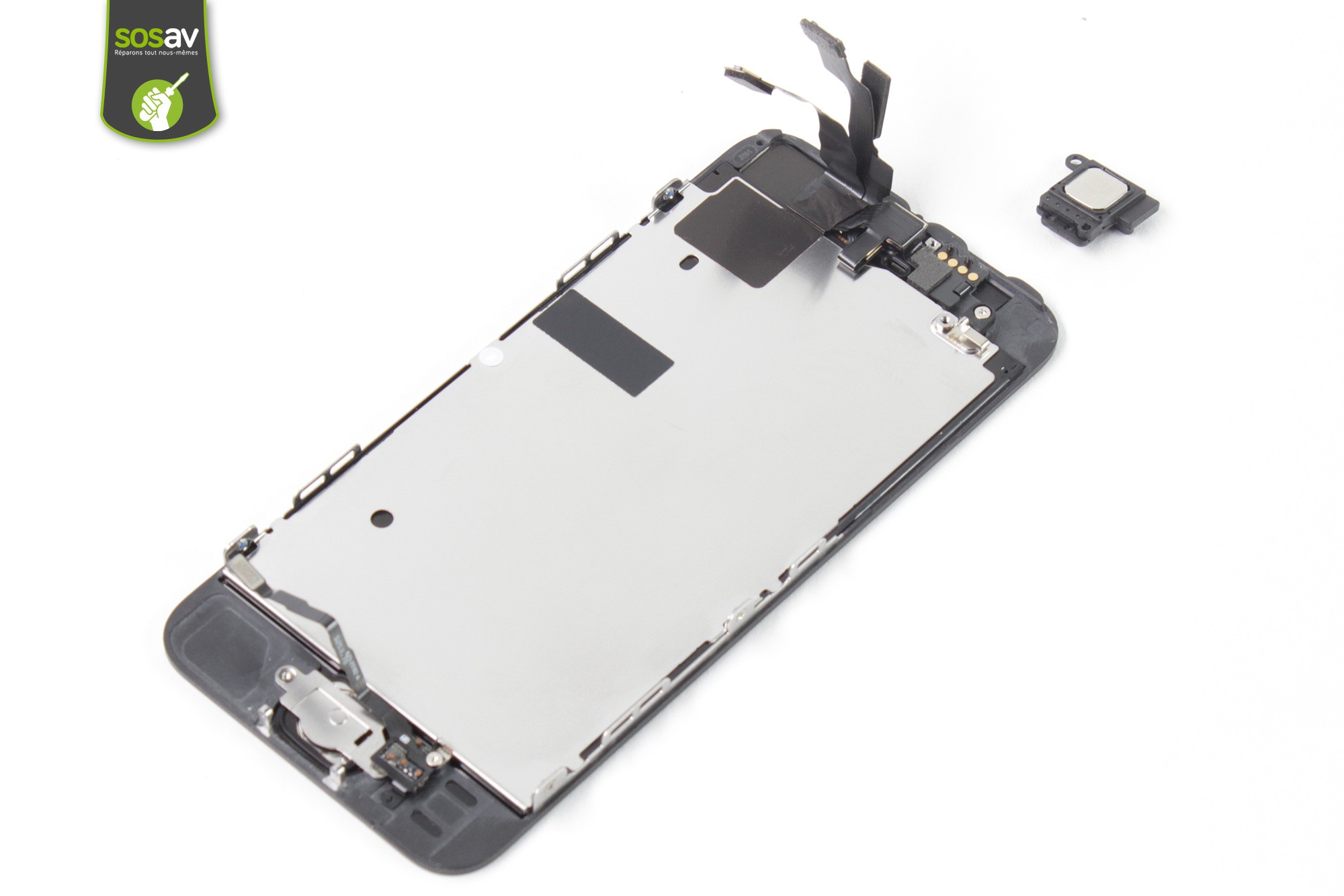

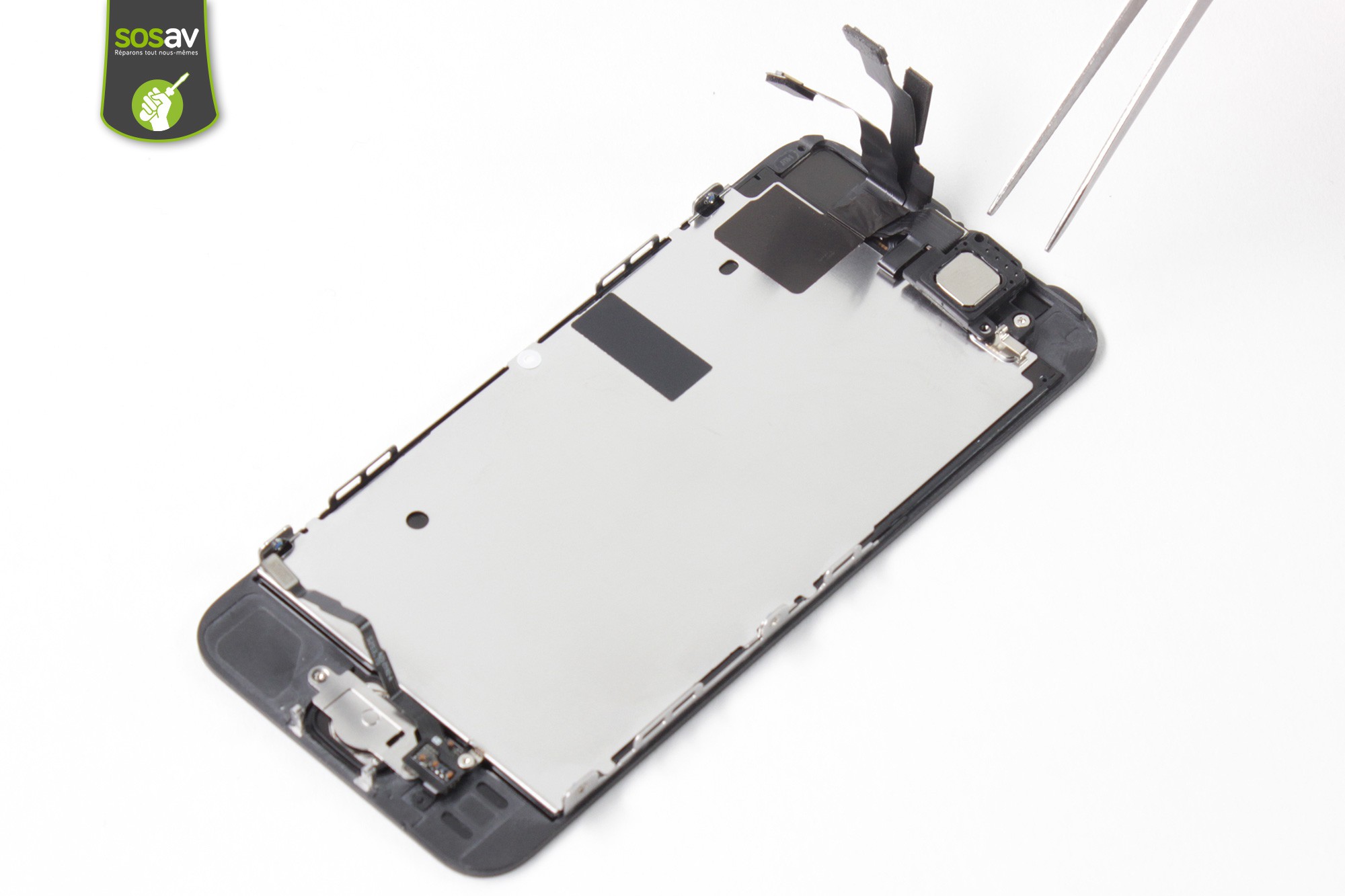

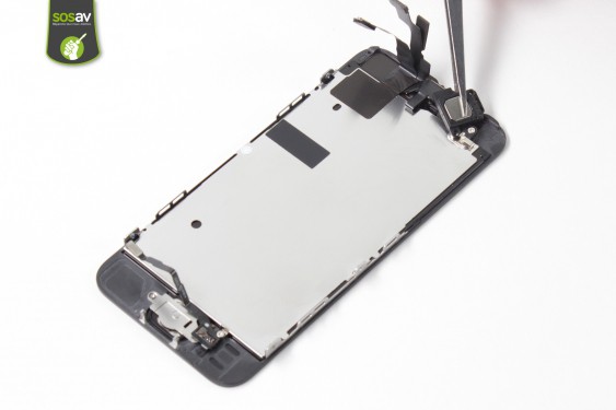

Avec la pince, retirez le haut-parleur interne.
Le haut-parleur interne de l'iPhone SE est entièrement retiré.Remplacez-le en cas de problème de son lors des appels.
