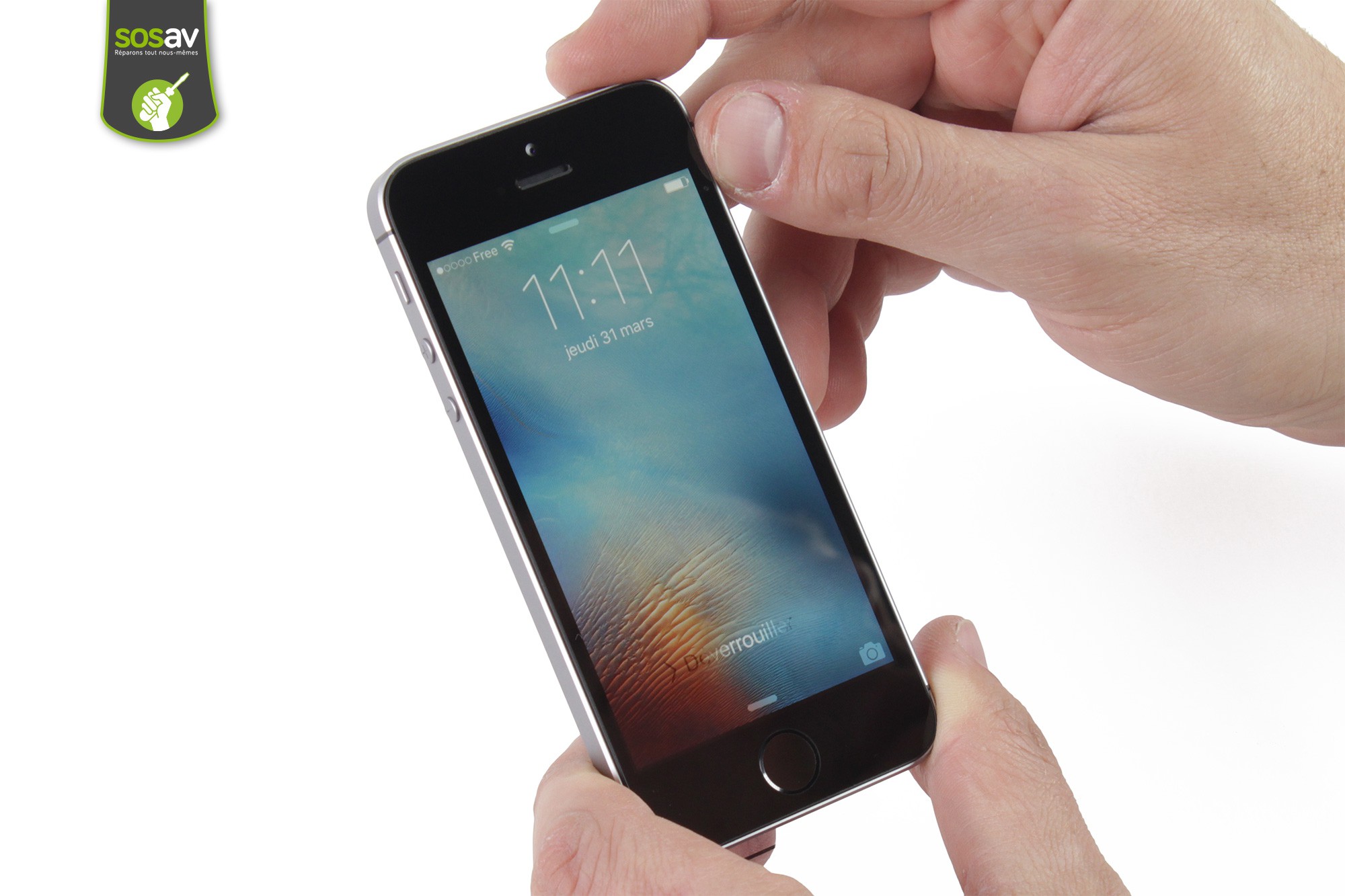

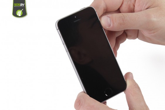

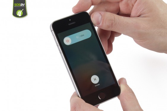

Avant de commencer le démontage de l'écran LCD de votre iPhone SE, il est nécessaire, pour des raisons évidentes de sécurité, de l'éteindre.Pour cela, appuyez durant quelques secondes sur le bouton d'allumage/extinction du téléphone puis faites glisser le bouton "Eteindre" vers la droite.

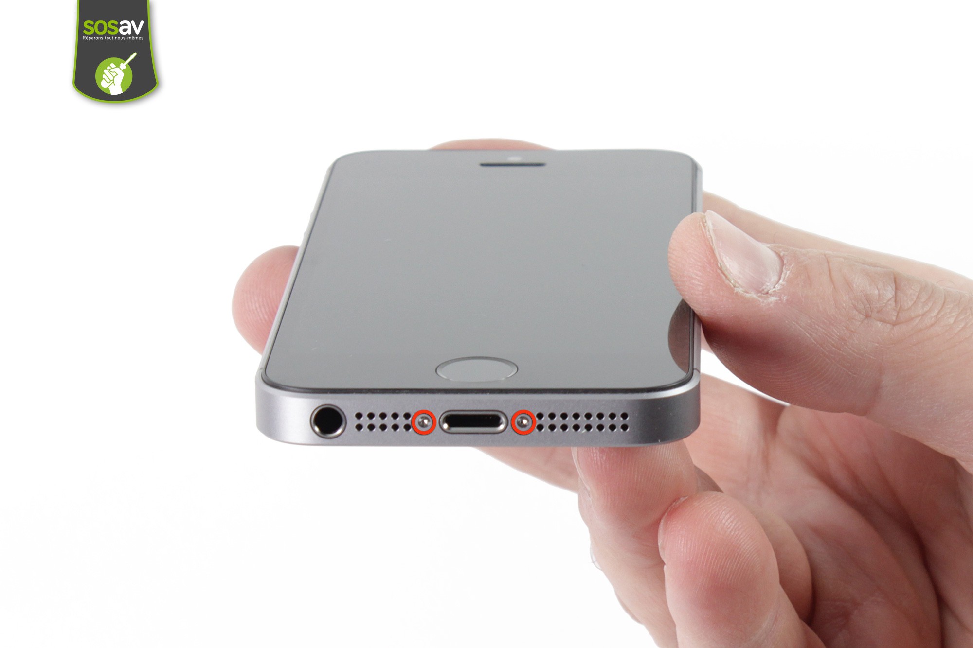

A l'aide d'un tournevis pentalobe, dévissez les 2 vis retenant l'écran de votre iPhone SE.Ces 2 vis sont entourées en rouge sur la photo.

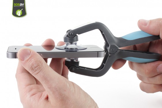

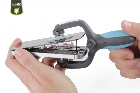

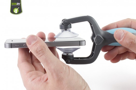

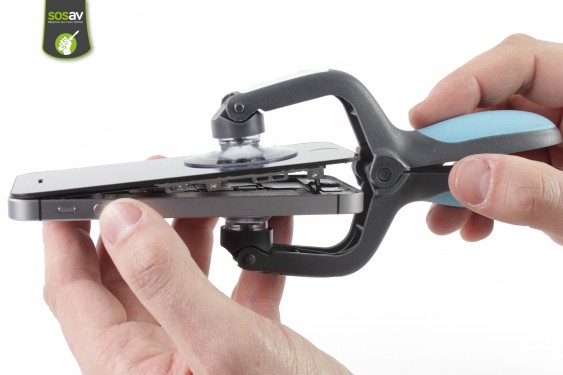

Insérez ensuite une pince iSclack puis verrouillez les ventouses sur l'écran, comme indiqué sur la première photo de cette étape.Exercez un mouvement d'ouverture sur la pince iSclack afin de déclipser et soulever l'écran de l'iPhone SE de 2 à 3 centimètres.Ne retirez pas encore l'écran ! Il est relié par plusieurs nappes à la carte-mère de l'iPhone SE dont celle du bas correspondant au bouton home/Touch ID.Conseil : Si votre vitre est brisée ou fissurée, nous vous suggérons de la recouvrir de scotch (le plus large possible) afin de pouvoir la retirer plus facilement.

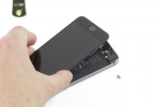

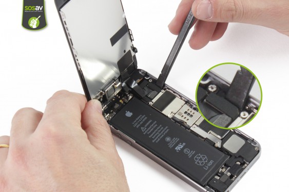

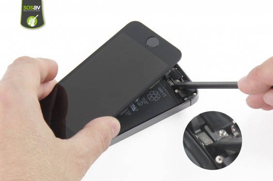

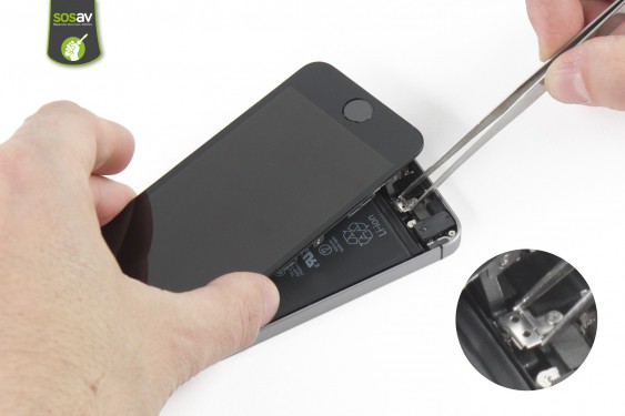

Une protection métallique est présente sur la nappe de liaison du Touch-ID. Utilisez une pince pour la retirer délicatement.

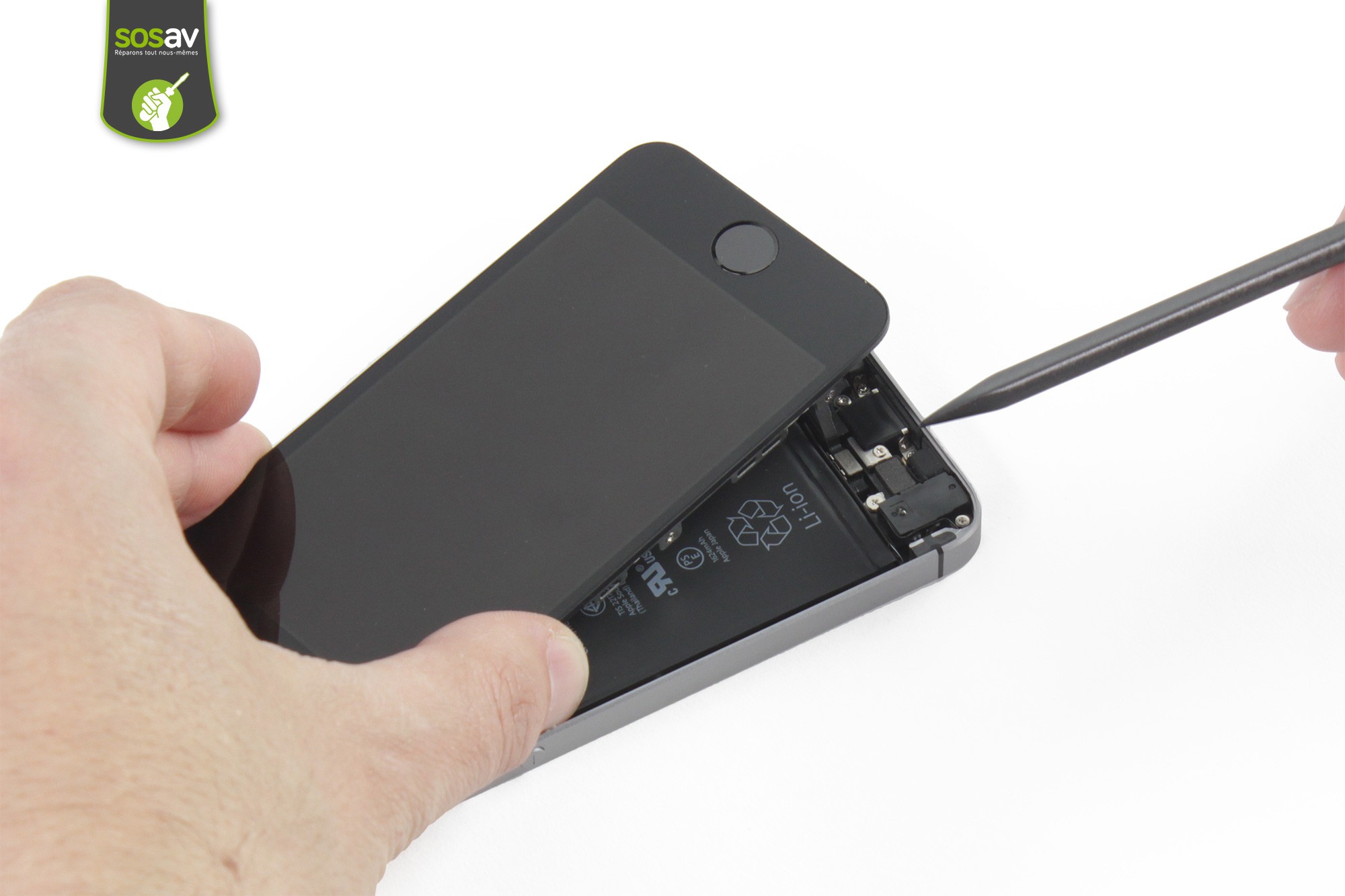

A l'aide d'une spatule en nylon, faites levier afin de déconnecter en douceur, la nappe du bouton home (Touch-ID).

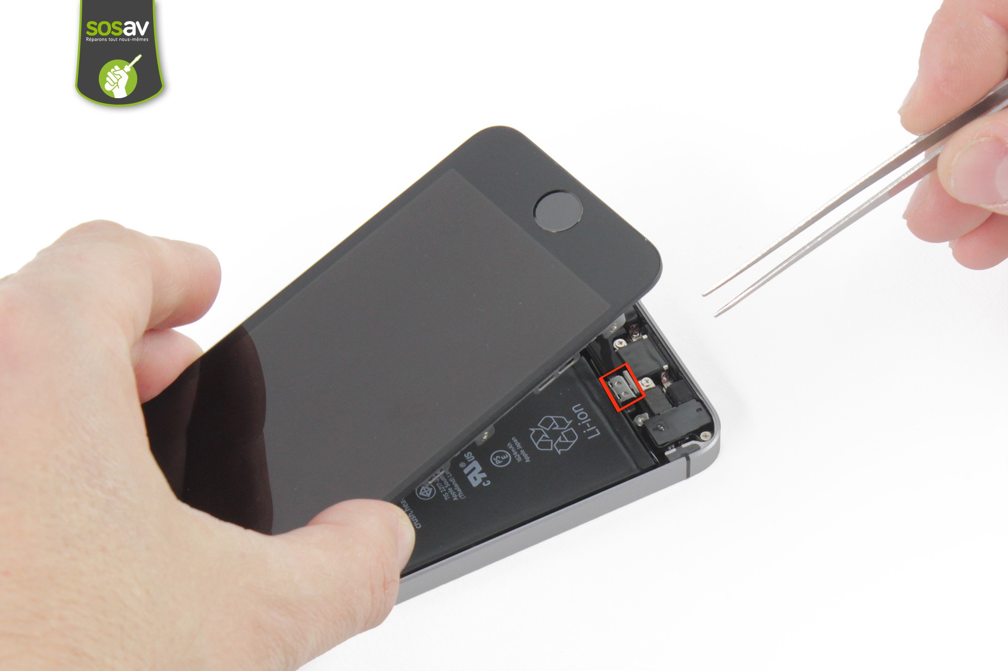

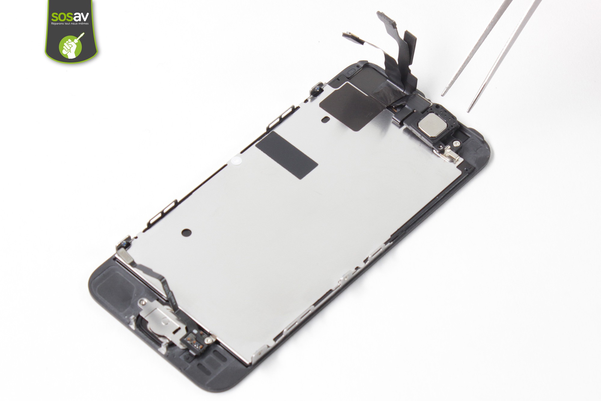

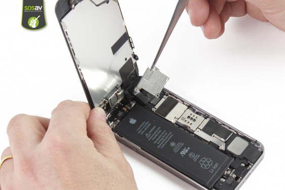

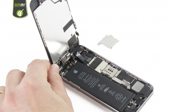

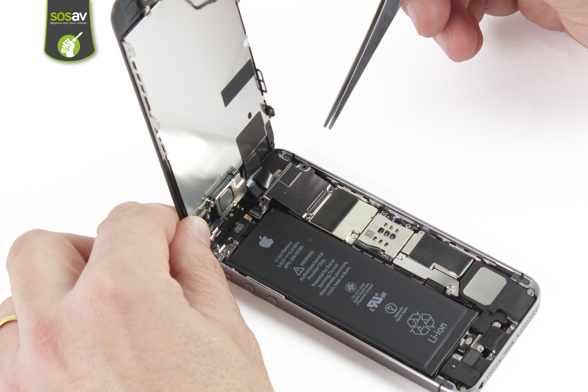

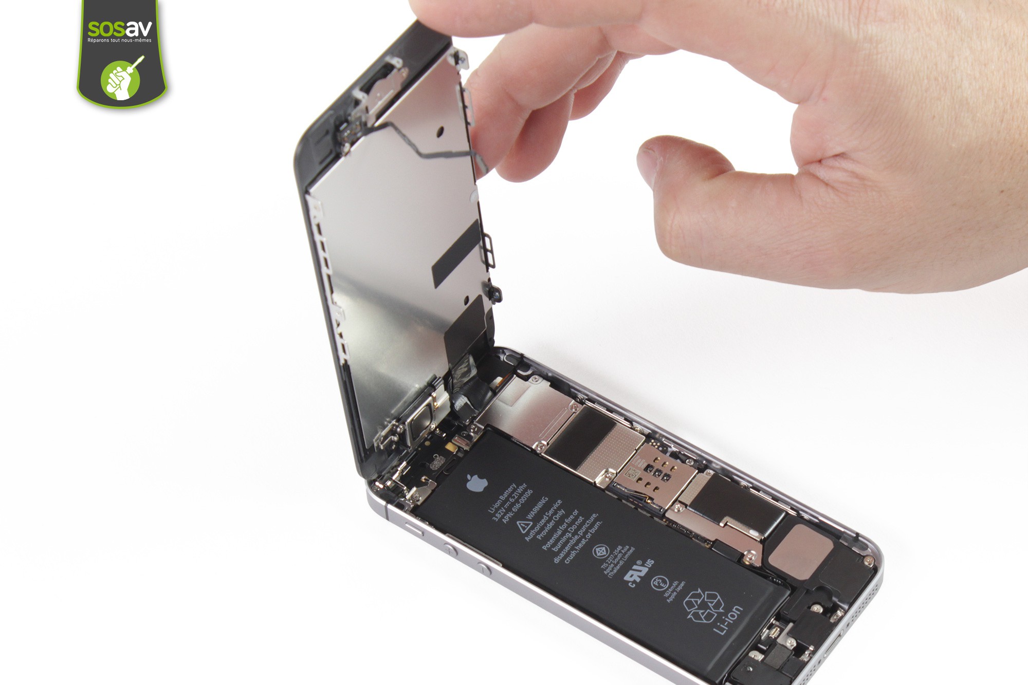

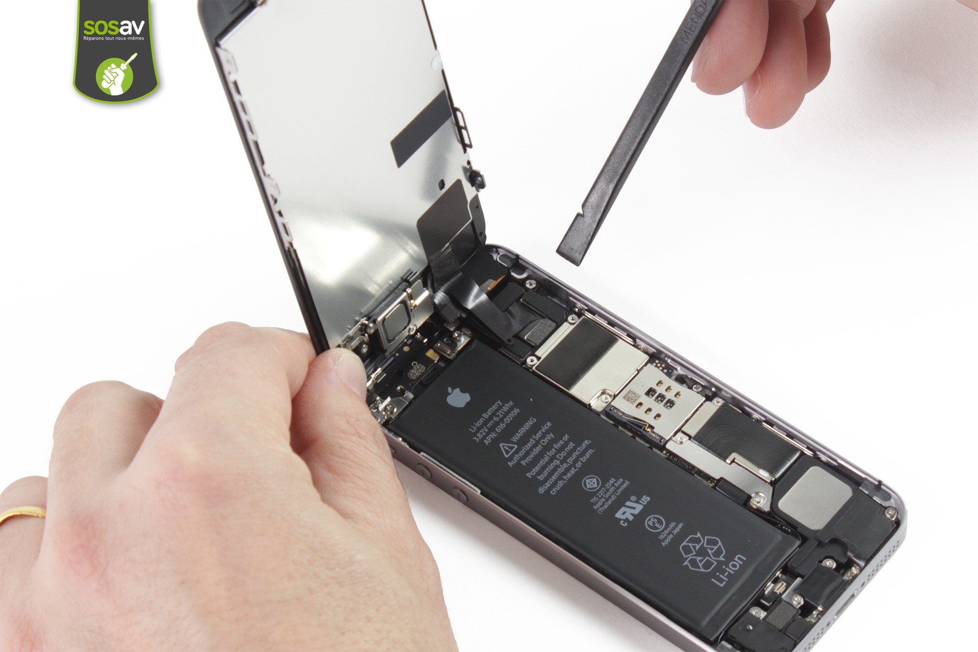

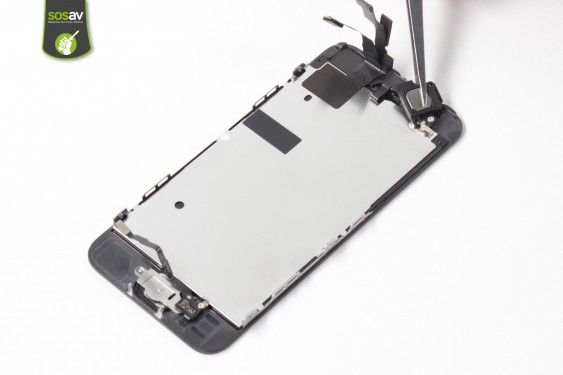

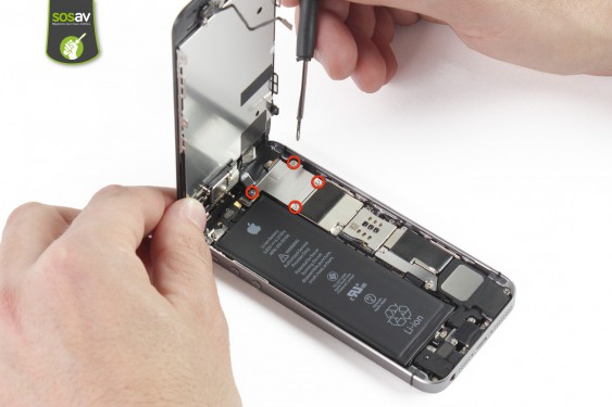

A présent, soulevez doucement l'écran complet de votre iPhone SE. Placez-le à 90° comme indiqué sur la première photo.Puis, dévissez les 4 vis cruciformes entourées en rouge sur la 2ème photo.Ces vis permettent de maintenir le capot de protection des connecteurs de l'écran de votre iPhone SE.Attention à bien noter l'emplacement de chacune de ces vis. Celles-ci disposent de caractéristiques différentes, et doivent être replacées au bon endroit lors du remontage.

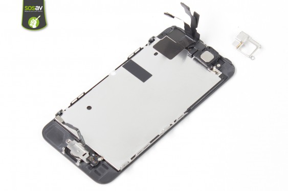

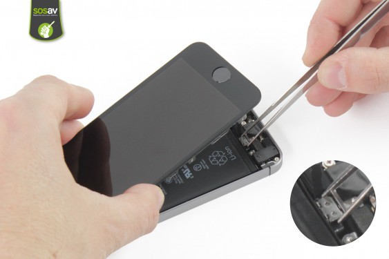

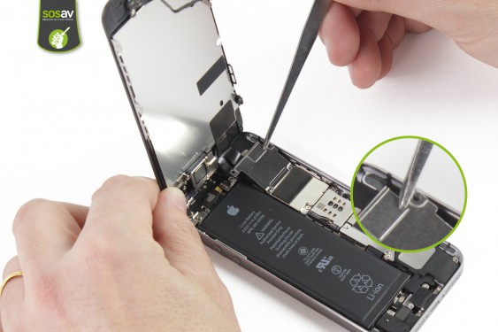

Reprenez la pince afin de saisir et retirer la plaque de protection des connecteurs.

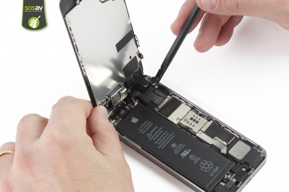

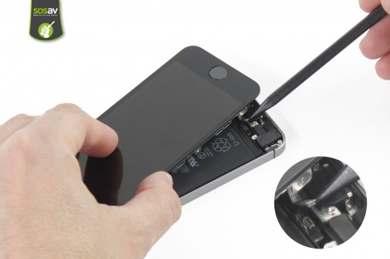

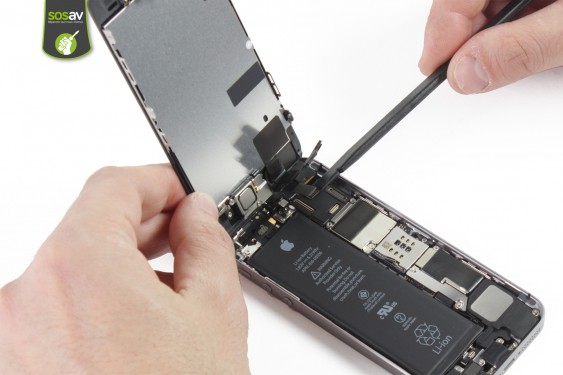

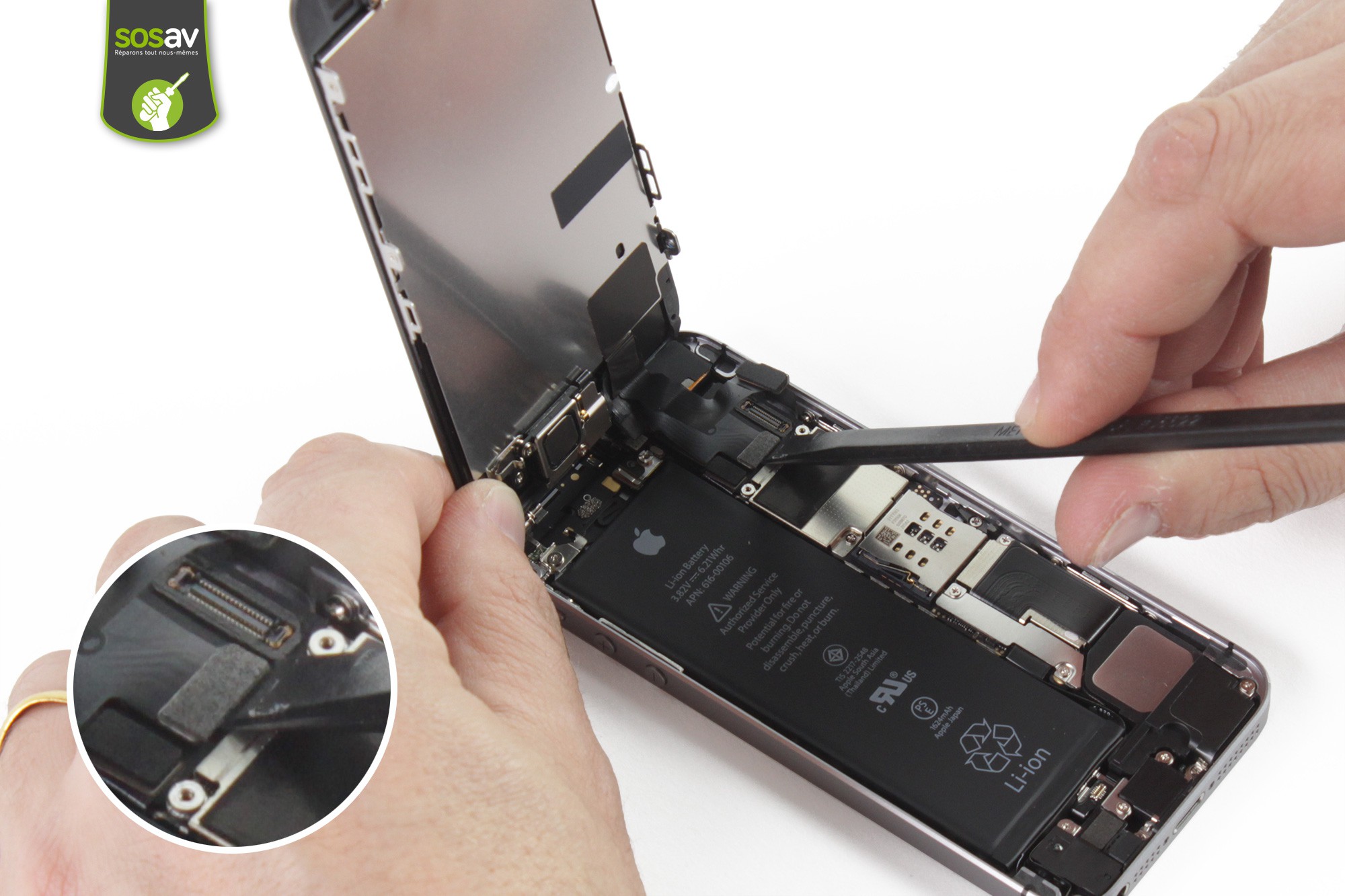

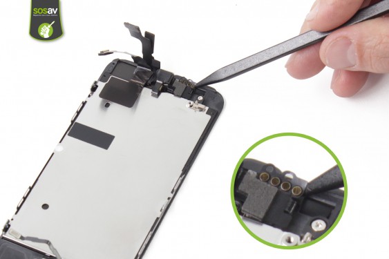

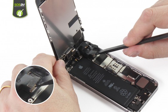

Utilisez la spatule en nylon pour déconnecter la nappe gérant l'ensemble caméra avant / microphone secondaire / haut-parleur interne & capteur de proximité.Pour ceci, faites délicatement levier.

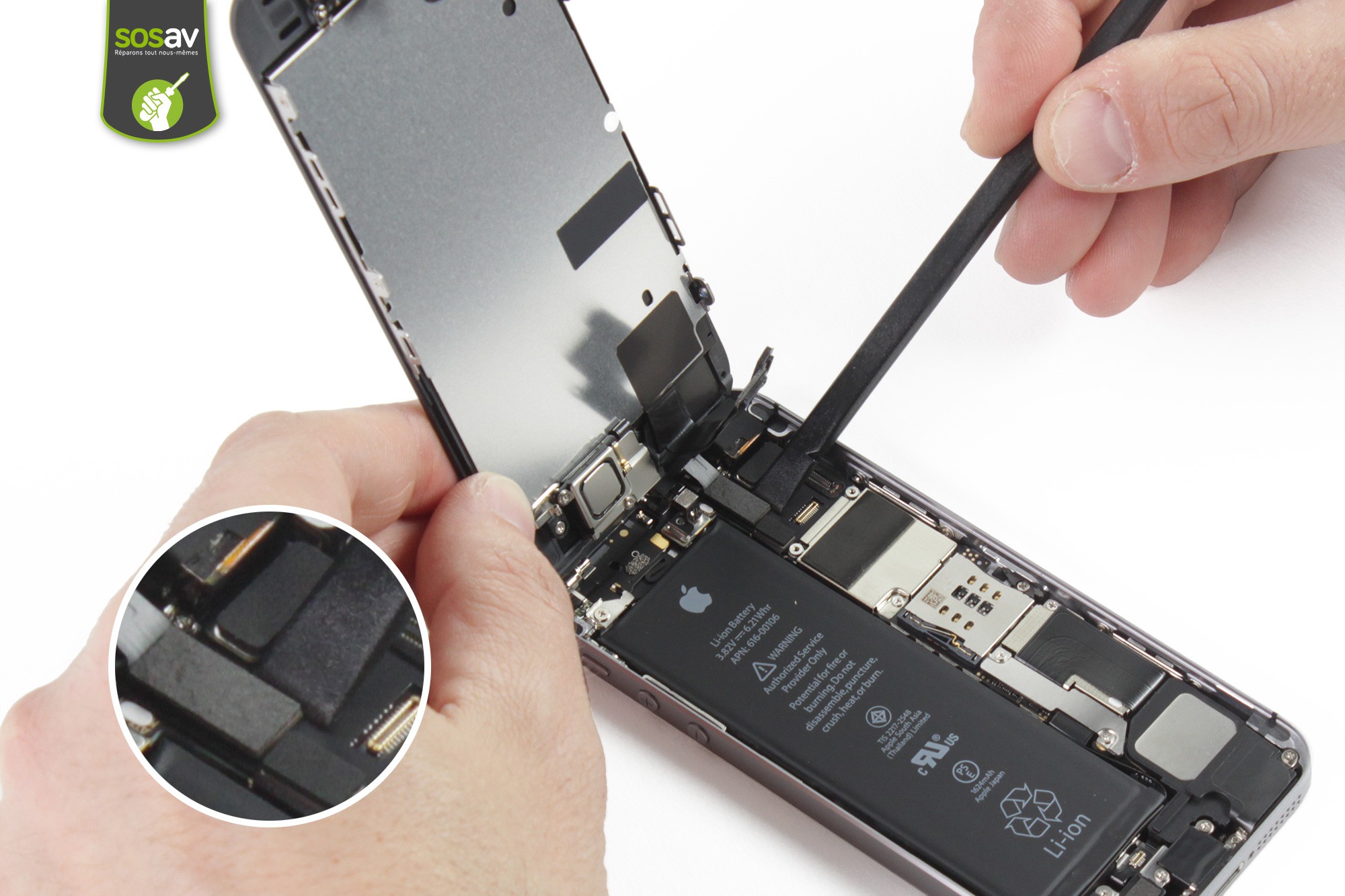

Conservez la spatule en nylon pour déconnecter la nappe de gestion de l'écran LCD en faisant à nouveau levier.
Et pour finir, procédez à la déconnexion de la nappe gérant l'écran LCD de votre iPhone SE.

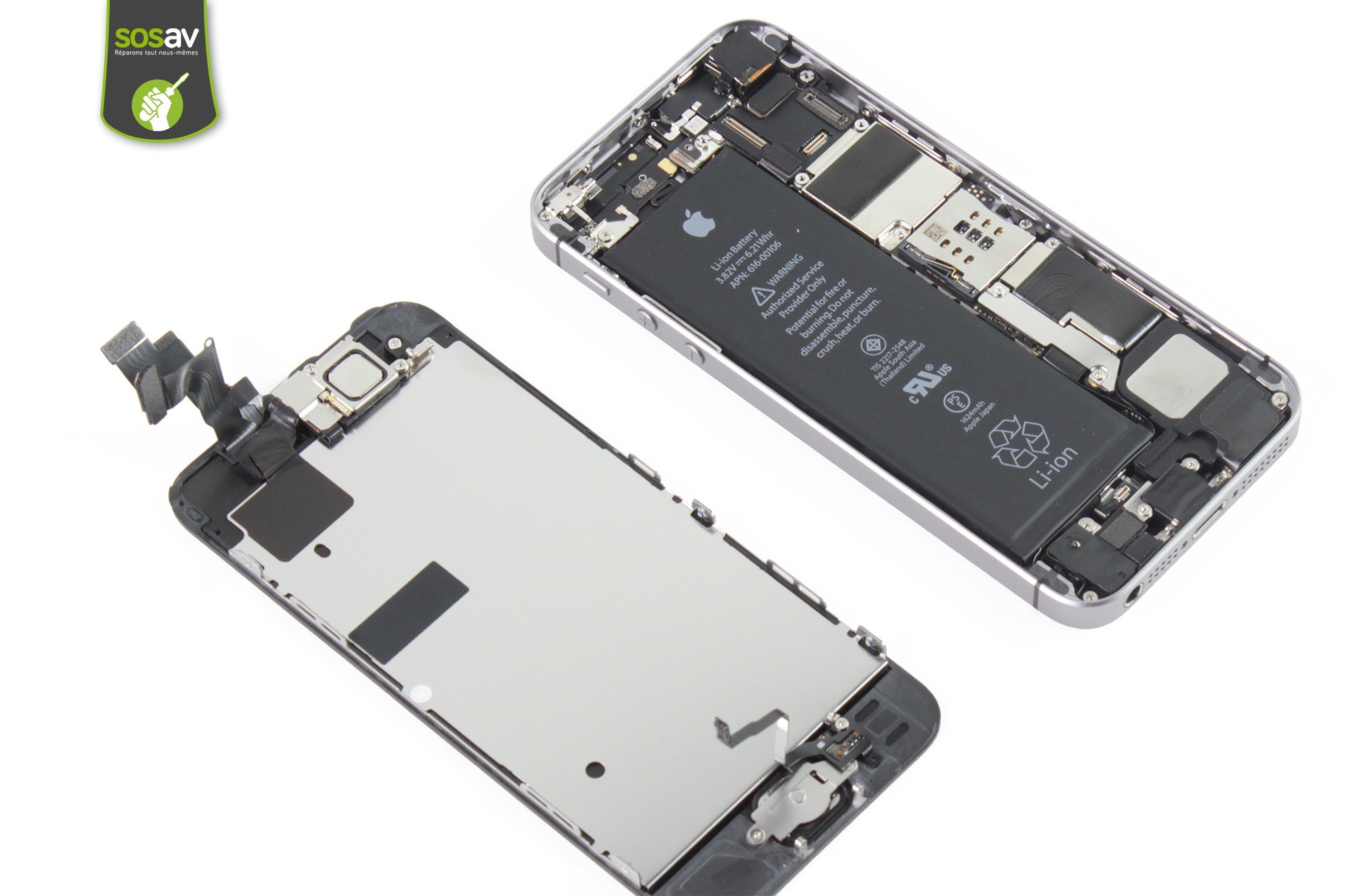

L'écran complet assemblé de votre iPhone SE est désormais démonté.

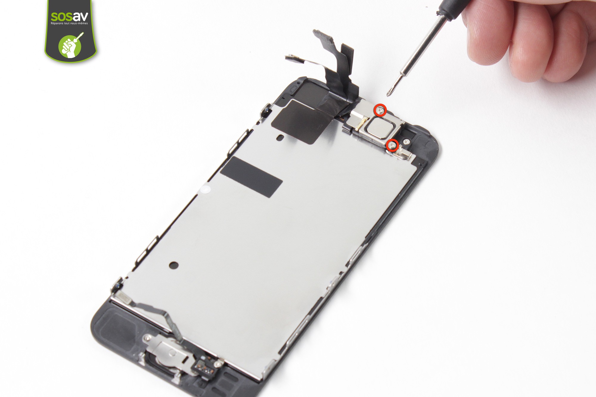

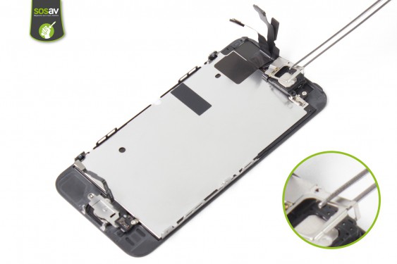

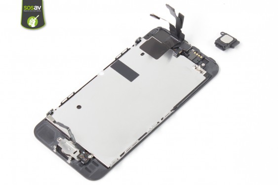

Prenez le tournevis cruciforme afin de dévisser les deux vis entourées en rouge.Et avec la pince, saisissez puis retirez le support métallique du haut-parleur interne.
Vous pouvez retirer l'écouteur interne grâce à la pince.

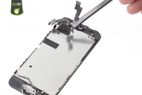

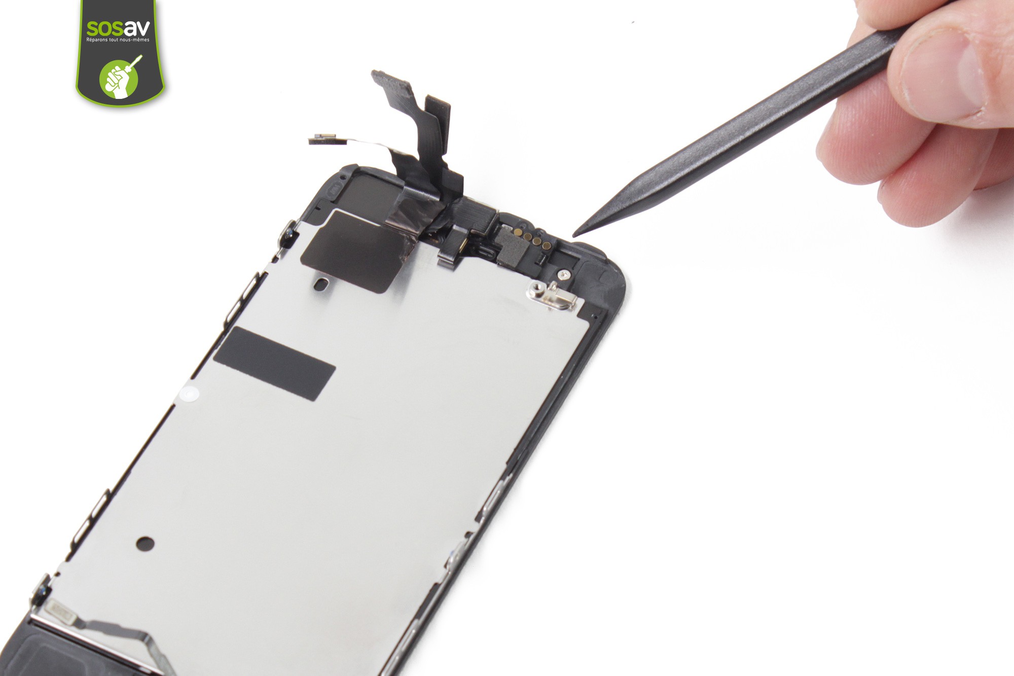

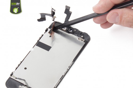

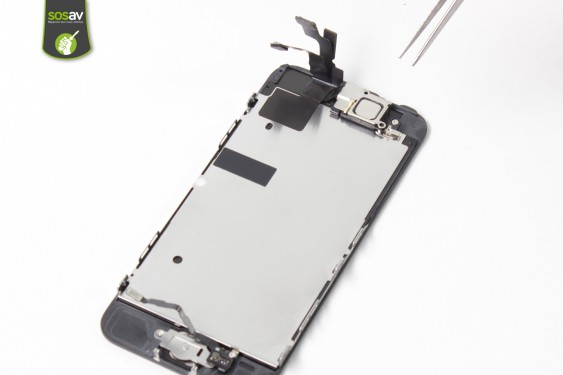

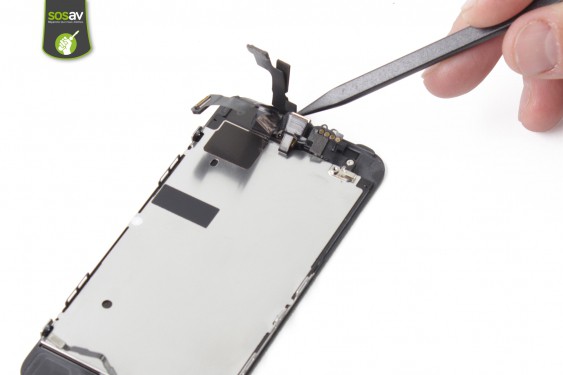

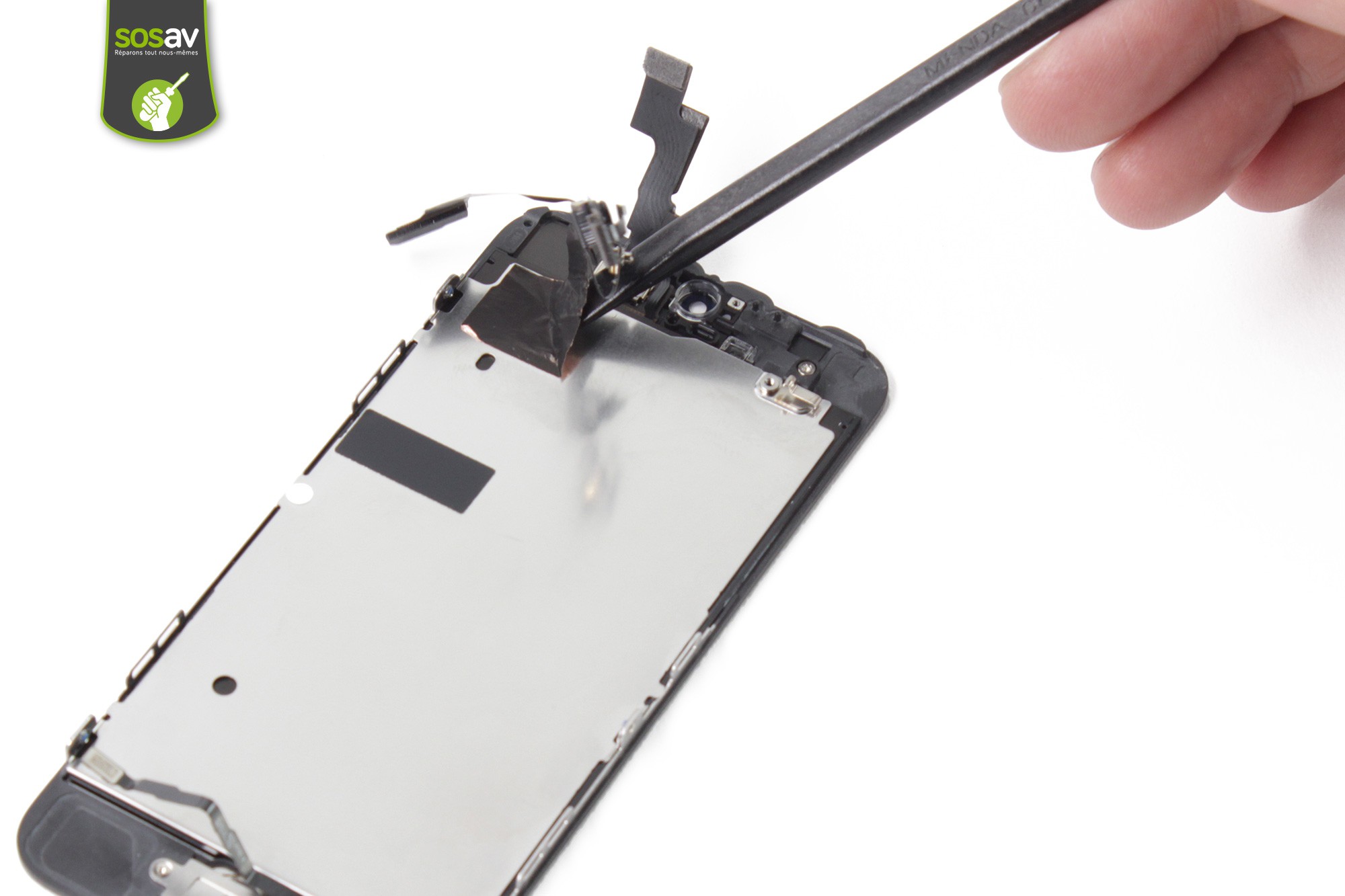

Décollez délicatement la nappe de la caméra avant en faisant attention au capteur de proximité.
Puis décollez l'adhésif situé sur la plaque en métal.La nappe de la caméra avant + capteur de proximité est maintenant libérée.

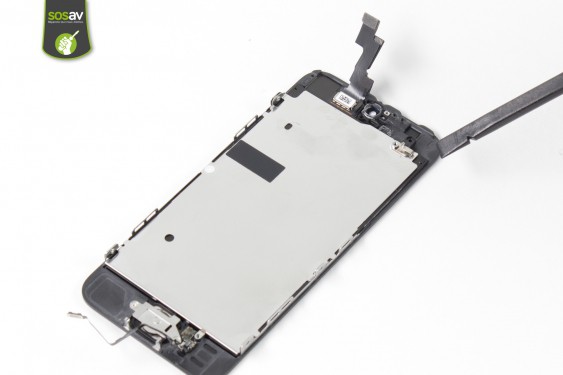

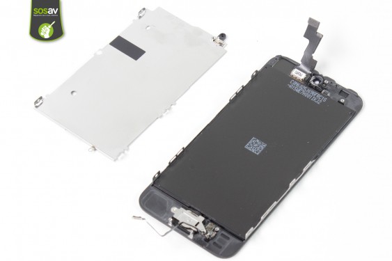

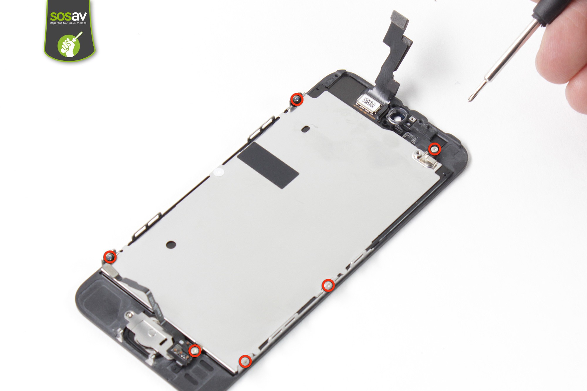

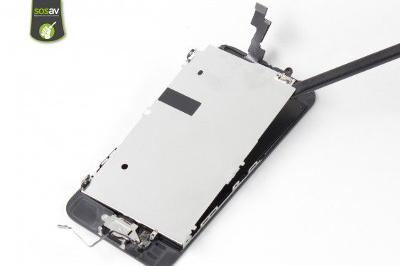

Prenez à nouveau le tournevis cruciforme pour dévisser les vis de maintien de la plaque métalique.Puis retirez la plaque en soulevant légerement avec la spatule en nylon.

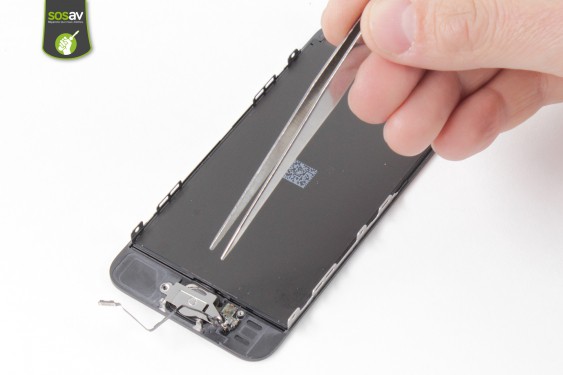

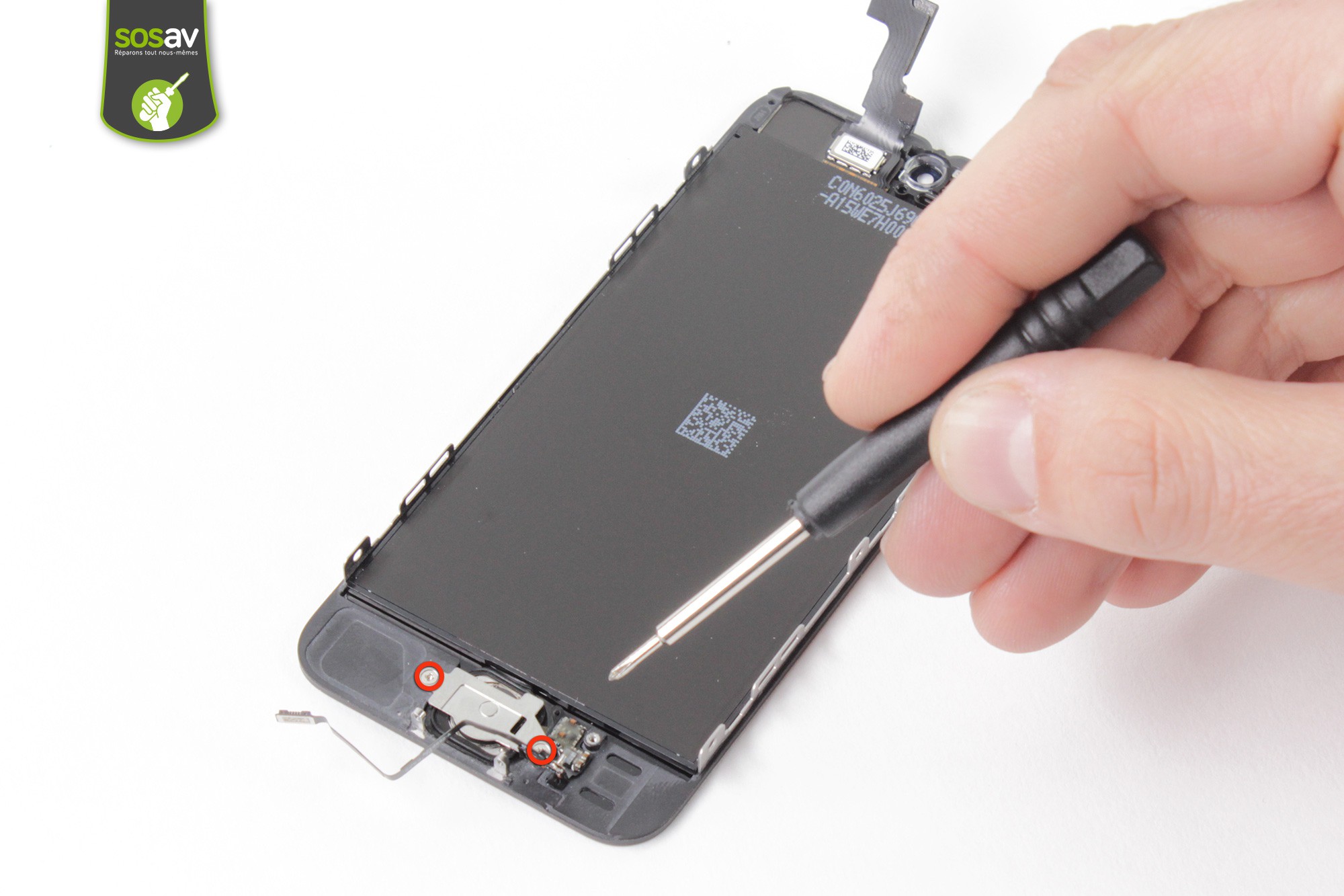

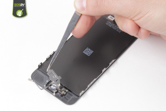

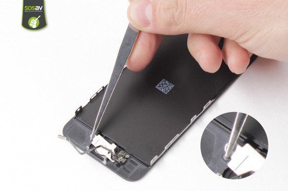

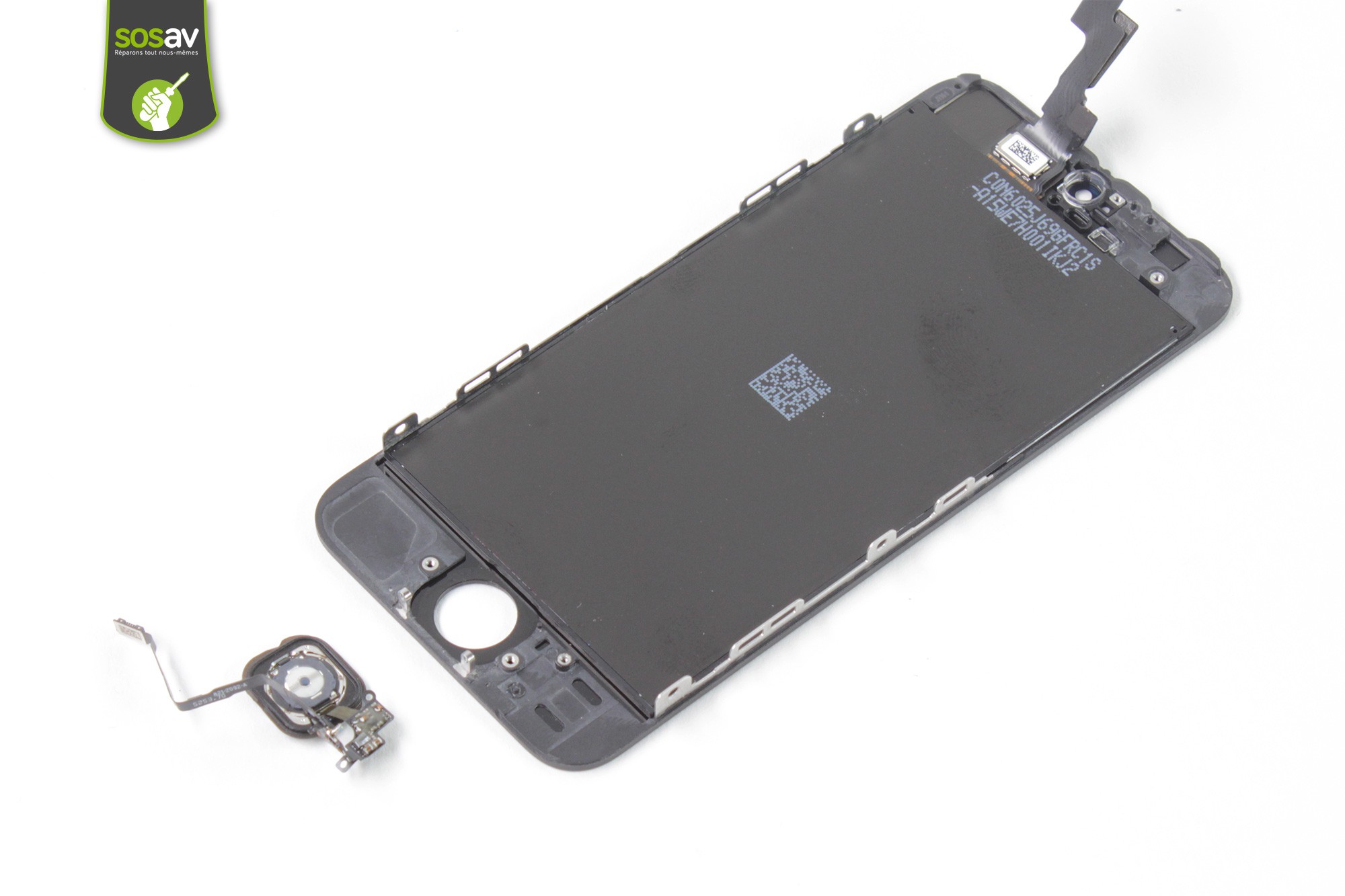

Toujours avec le tournevis cruciforme, retirez les 3 vis du bouton home.Puis, reprenez la pince en metal pour enlever la plaque de maintien du bouton home.

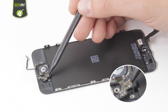

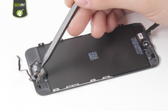

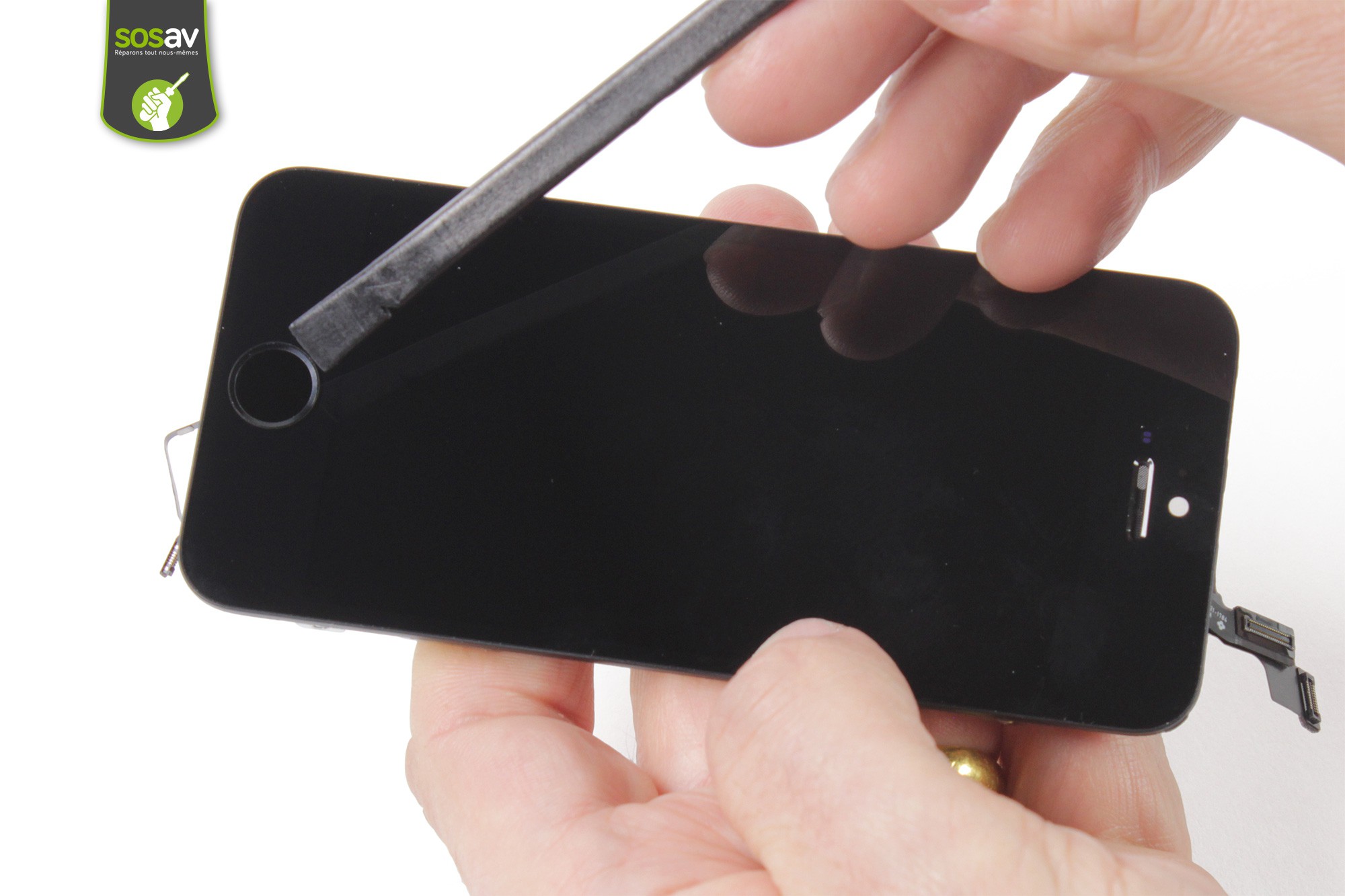

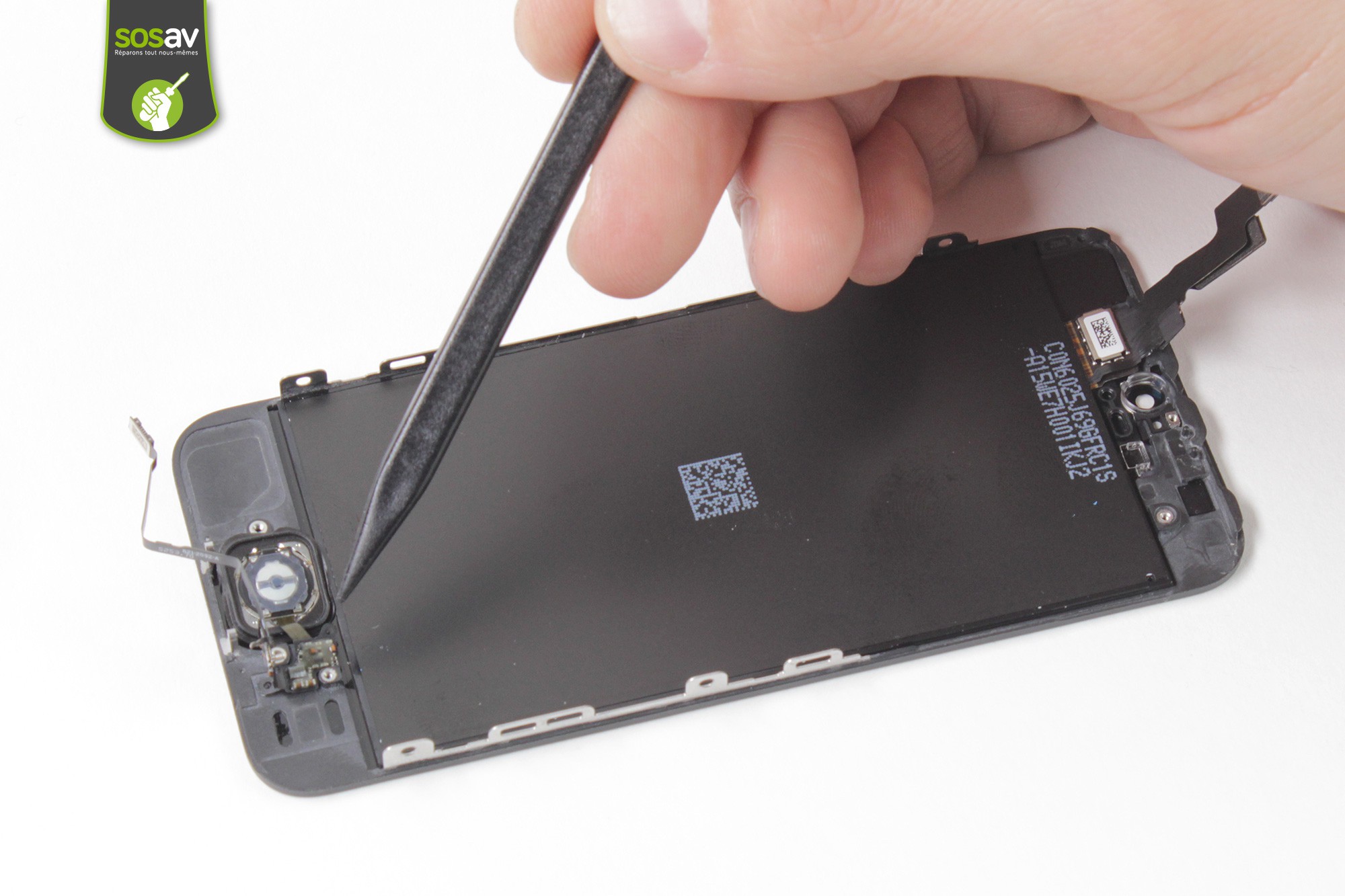

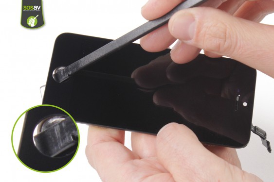

Retournez l'écran et poussez légèrement avec la spatule en nylon pour décoller le bouton home.

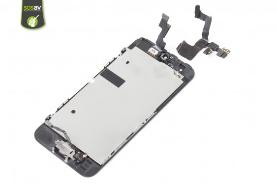

A l'aide de la pointe de la spatule en nylon, décollez très délicatement la nappe du bouton home.Cette partie est très fragile, il faut la retirer avec précision.La nappe du bouton home est retirée.L'ecran LCD de l'iPhone SE est désormais démonté.Procédez à son remplacement par un écran neuf si cela est nécessaire.
