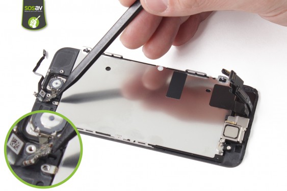

Utilisez la spatule en nylon pour déconnecter la nappe gérant l'ensemble caméra avant / microphone secondaire / haut-parleur interne & capteur de proximité.Pour ceci, faites délicatement levier.

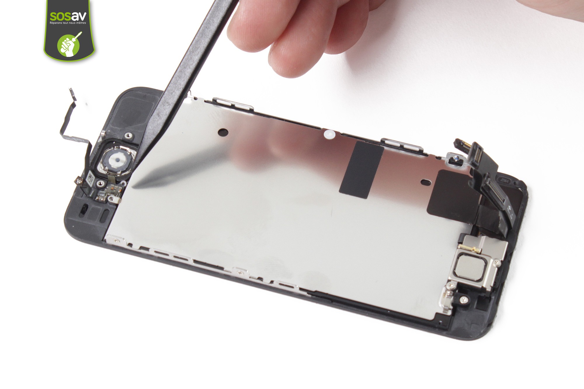

Conservez la spatule en nylon pour déconnecter la nappe de gestion de l'écran LCD en faisant à nouveau levier.
Et pour finir, procédez à la déconnexion de la nappe gérant l'écran LCD de votre iPhone SE.

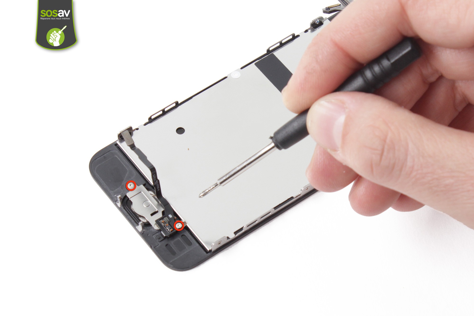

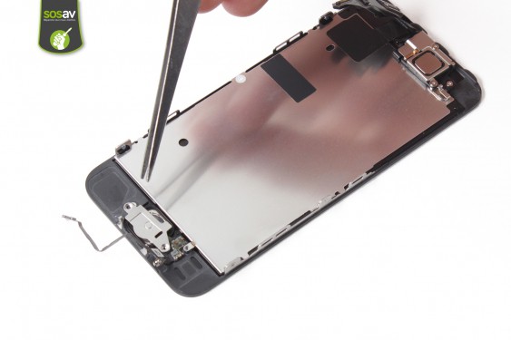

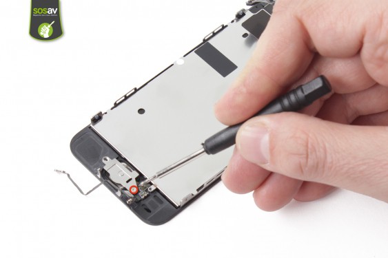

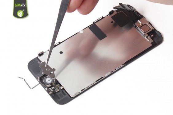

Reprenez le tournevis cruciforme pour retirer les 3 vis du bouton home.Puis, servez-vous de la pince pour enlever la plaque de maintien du bouton home.

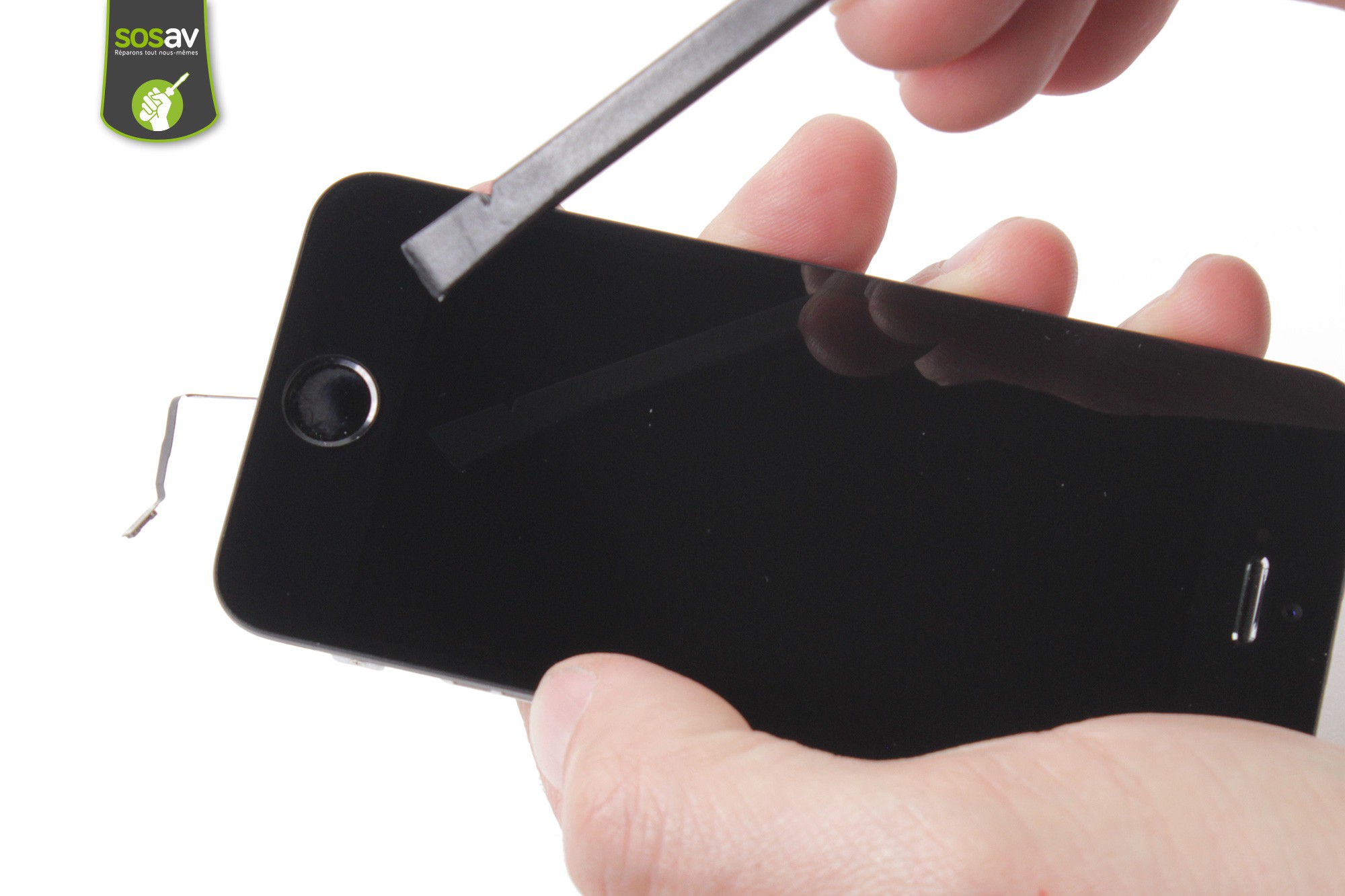

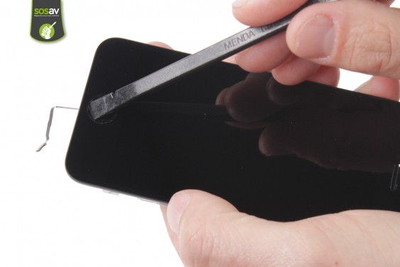

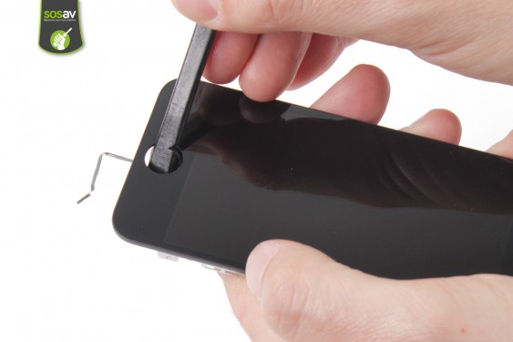

Retournez l'écran et poussez légèrement avec la spatule en nylon pour décoller le bouton home.

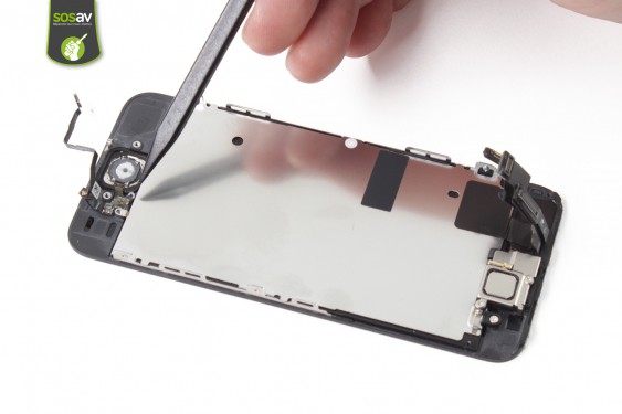

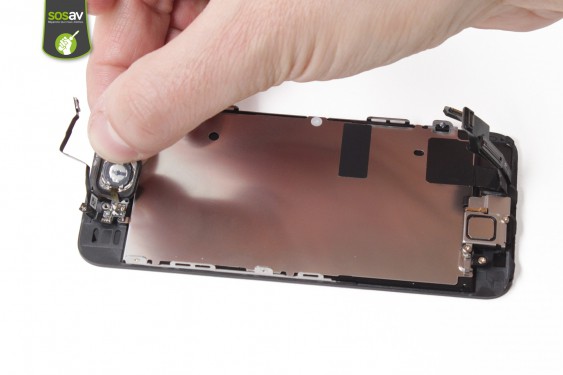

A l'aide de la pointe de la spatule en nylon, décollez très délicatement la nappe du bouton home.Cette partie est très fragile, il faut la retirer avec précision.En cas de problème avec le bouton home, remplacez-le par un bouton neuf.

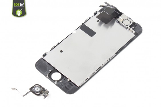

L'écran complet assemblé iPhone SE est désormais démonté.En cas de problème, remplacez l'écran par un neuf.
