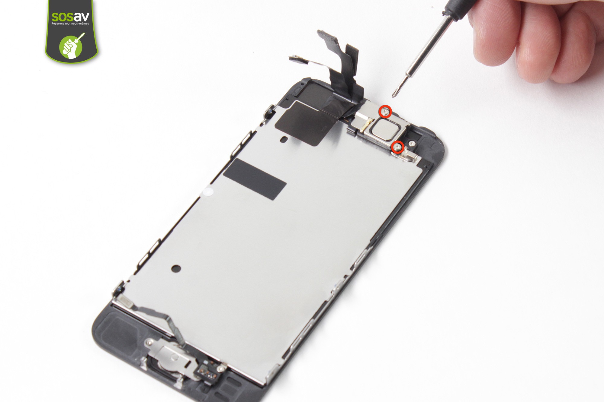

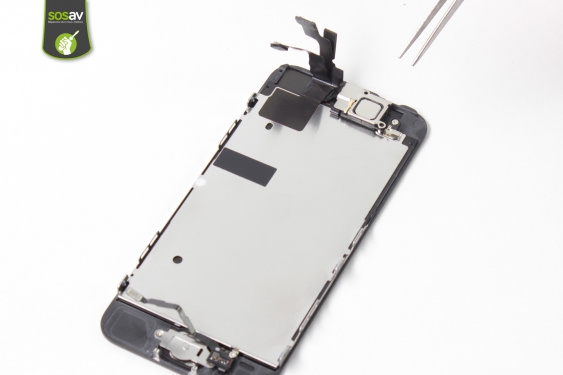

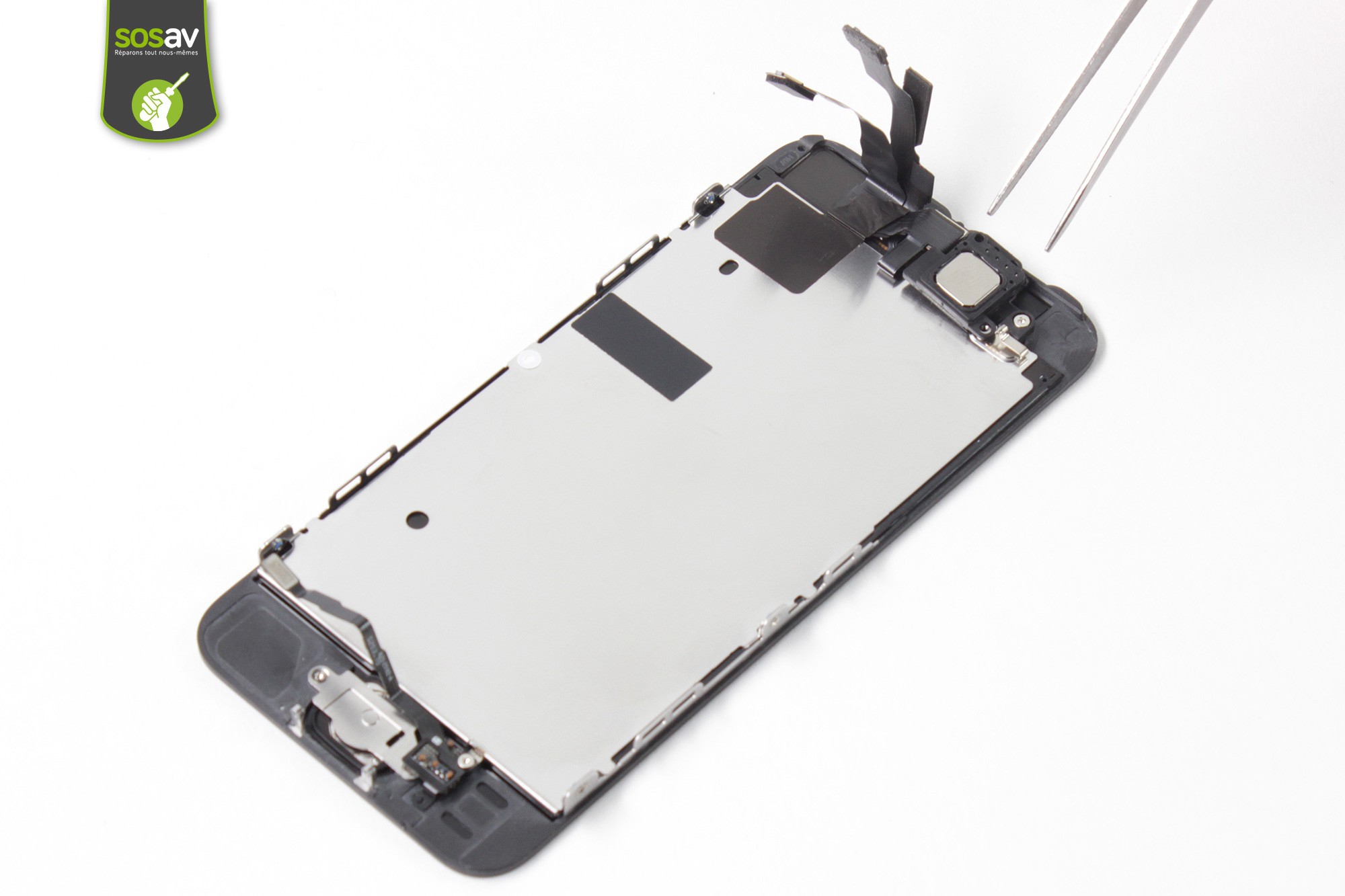

Prenez le tournevis cruciforme afin de dévisser les deux vis entourées en rouge.Et avec la pince, saisissez puis retirez le support métallique du haut-parleur interne.

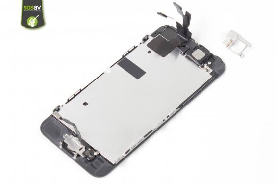

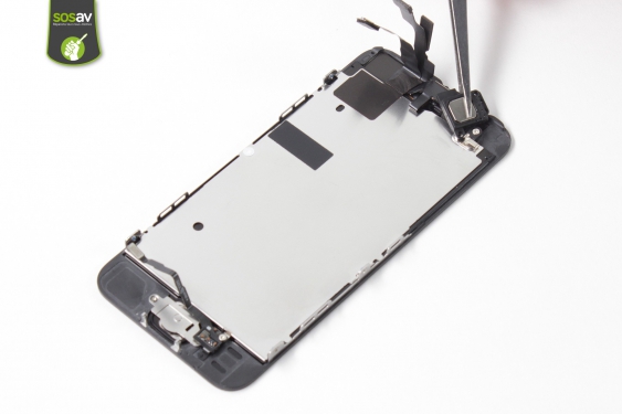

Avec la pince, retirez le haut-parleur interne.
La nappe de la caméra avant + capteur de proximité est maintenant libérée.Vous pouvez procéder à son remplacement si elle ne fonctionne plus.

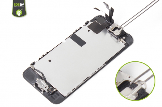

Décollez délicatement la nappe de la caméra avant en faisant attention au capteur de proximité.

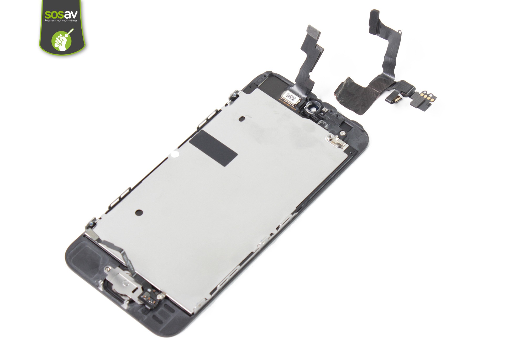

Puis décollez l'adhésif situé sur la plaque ne métal.La nappe de la caméra avant + capteur de proximité est maintenant libérée.Vous pouvez procéder à son remplacement si elle ne fonctionne plus.
Pour remonter votre iPhone SE suivez ce guide en sens inverse.
