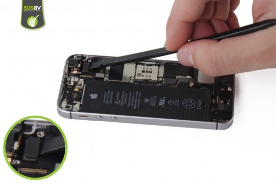

Utilisez la spatule en nylon pour déconnecter la nappe gérant l'ensemble caméra avant / microphone secondaire / haut-parleur interne & capteur de proximité.Pour ceci, faites délicatement levier.
Conservez la spatule en nylon pour déconnecter la nappe de gestion de l'écran LCD en faisant à nouveau levier.

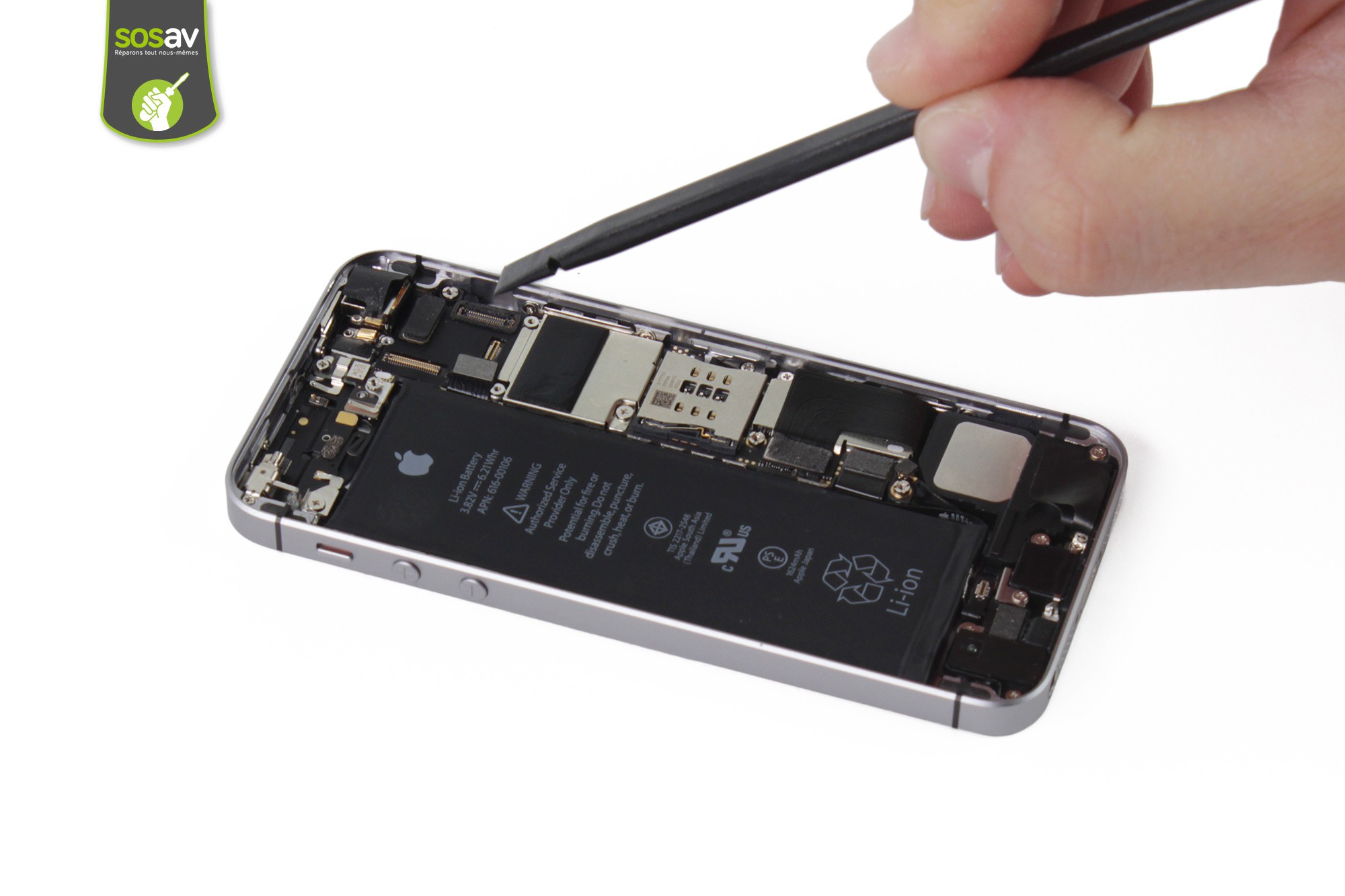

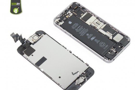

Et pour finir, procédez à la déconnexion de la nappe gérant l'écran LCD de votre iPhone SE.Puis retirez l'écran.

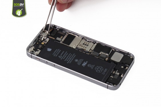

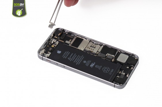

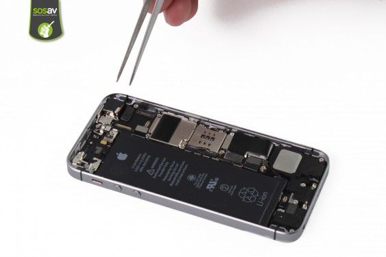

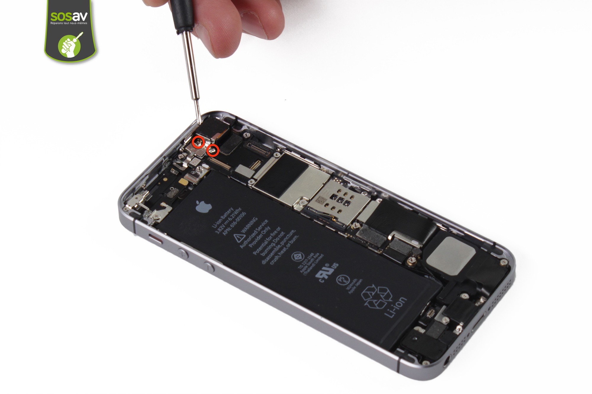

Dévissez avec le tournevis cruciforme, les 2 vis entourées en rouge.Puis retirez la plaque métalique avec la pince.

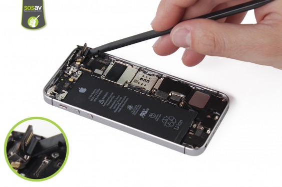

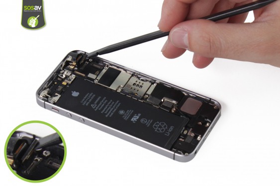

Utilisez la spatule en nylon afin de déconnecter la caméra arrière.Une fois déconnecté, commencez à soulever la caméra

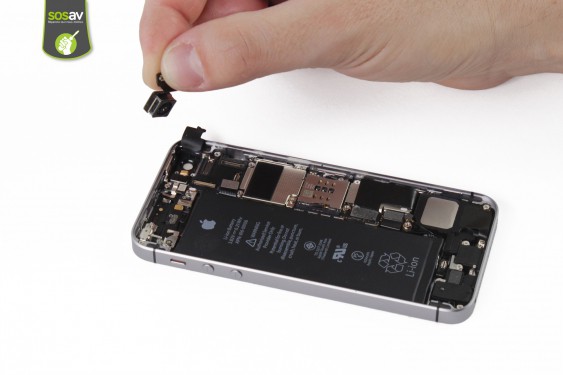

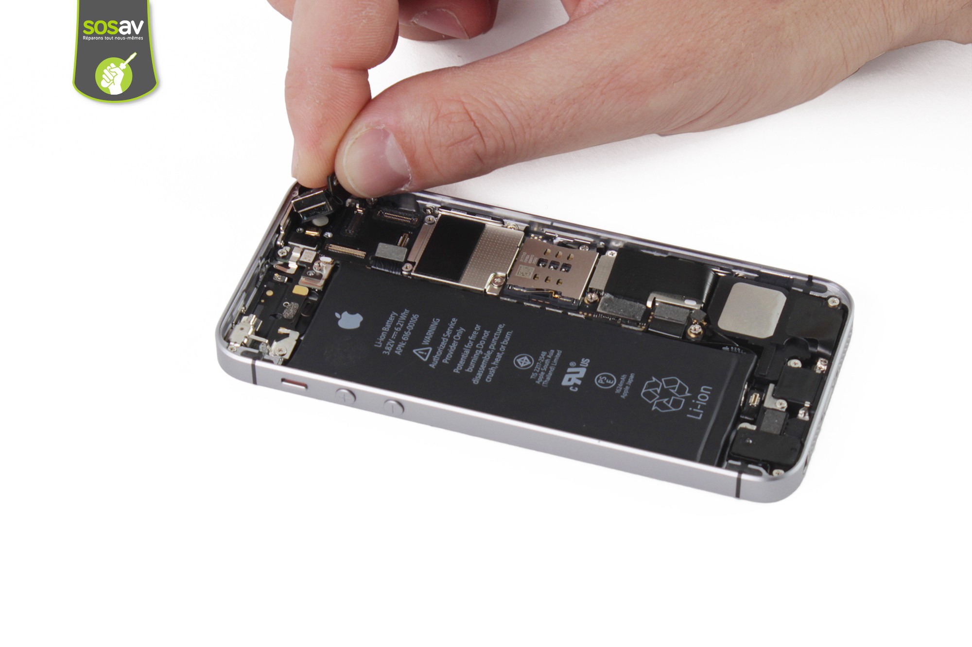

Vous pouvez extraire la caméra du châssis

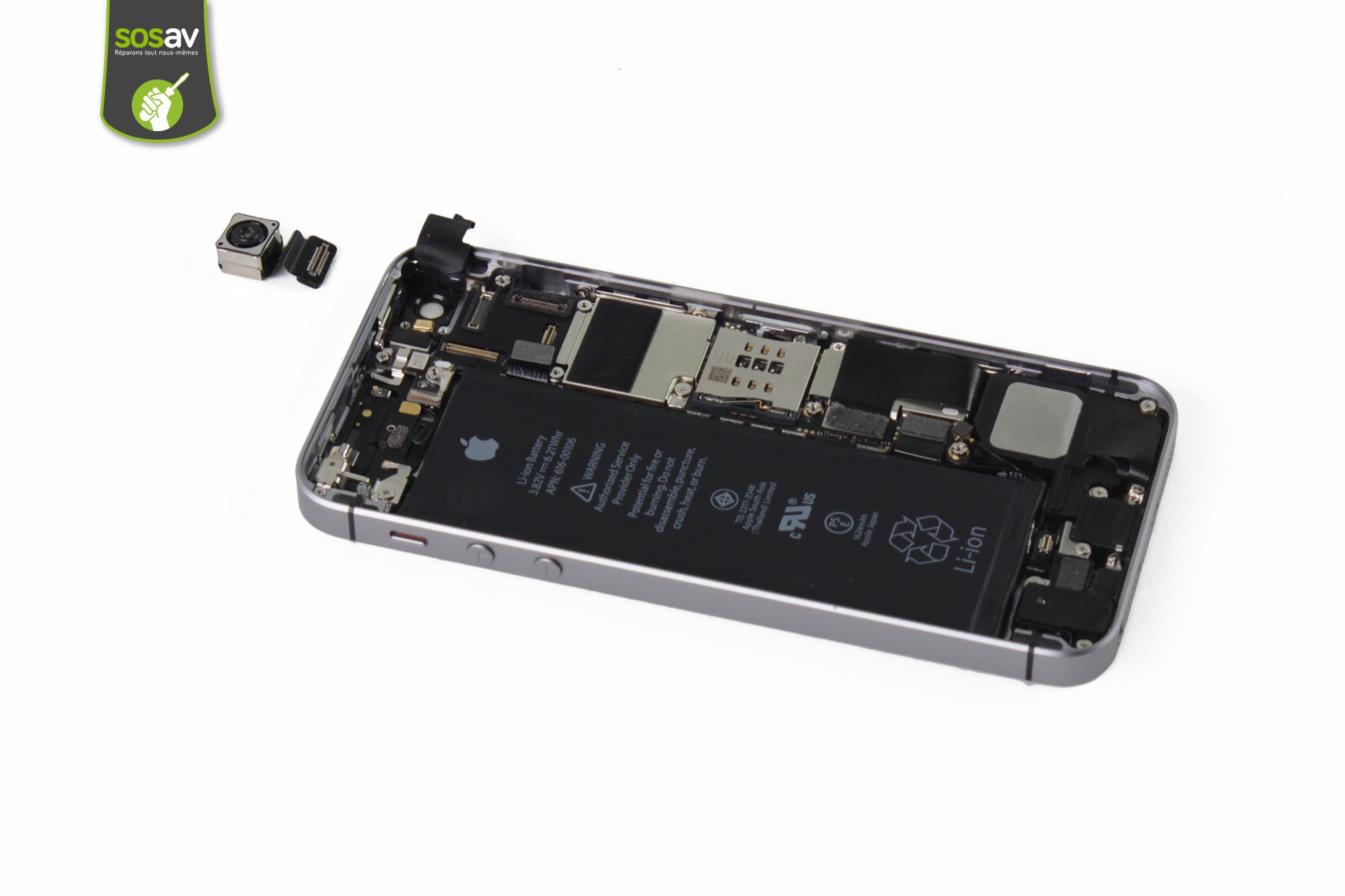

La caméra arrière de l'iPhone Se est maintenant démontée.Remplacez-la en cas de photos floues.
