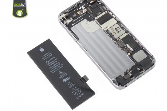

La batterie de l'iPhone SE est collée au châssis par 2 autocollants. Une languette nous permet cependant de les retirer assez simplement.Insérez la pointe de la spatule en nylon dans le petit ergo présent en bas à gauche de votre batterie. Le but étant de sortir légèrement l'embout de la languette afin de pouvoir la saisir.Saisissez la languette de l'autocollant, puis tirez dessus afin de le retirer.Ne tirez pas d'un coup sec, cela risque d'endommager le sticker et de complexifier le retrait de la batterie. Tirez simplement avec une force constante.
Utilisez la spatule en nylon pour faire levier et sortir la batterie de son emplacement. Si vous n'avez pas réussi à retirer le sticker à l'étape précédente, il sera nécessaire d'appliquer une force plus importante afin de décoller la batterie de votre iPhone SE.
Saisissez puis retirez la batterie de l'iPhone SE.La batterie de votre iPhone SE est désormais démontée.

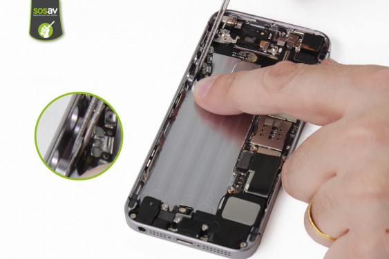

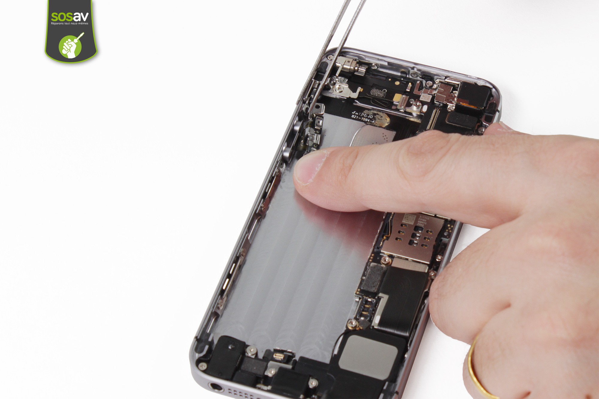

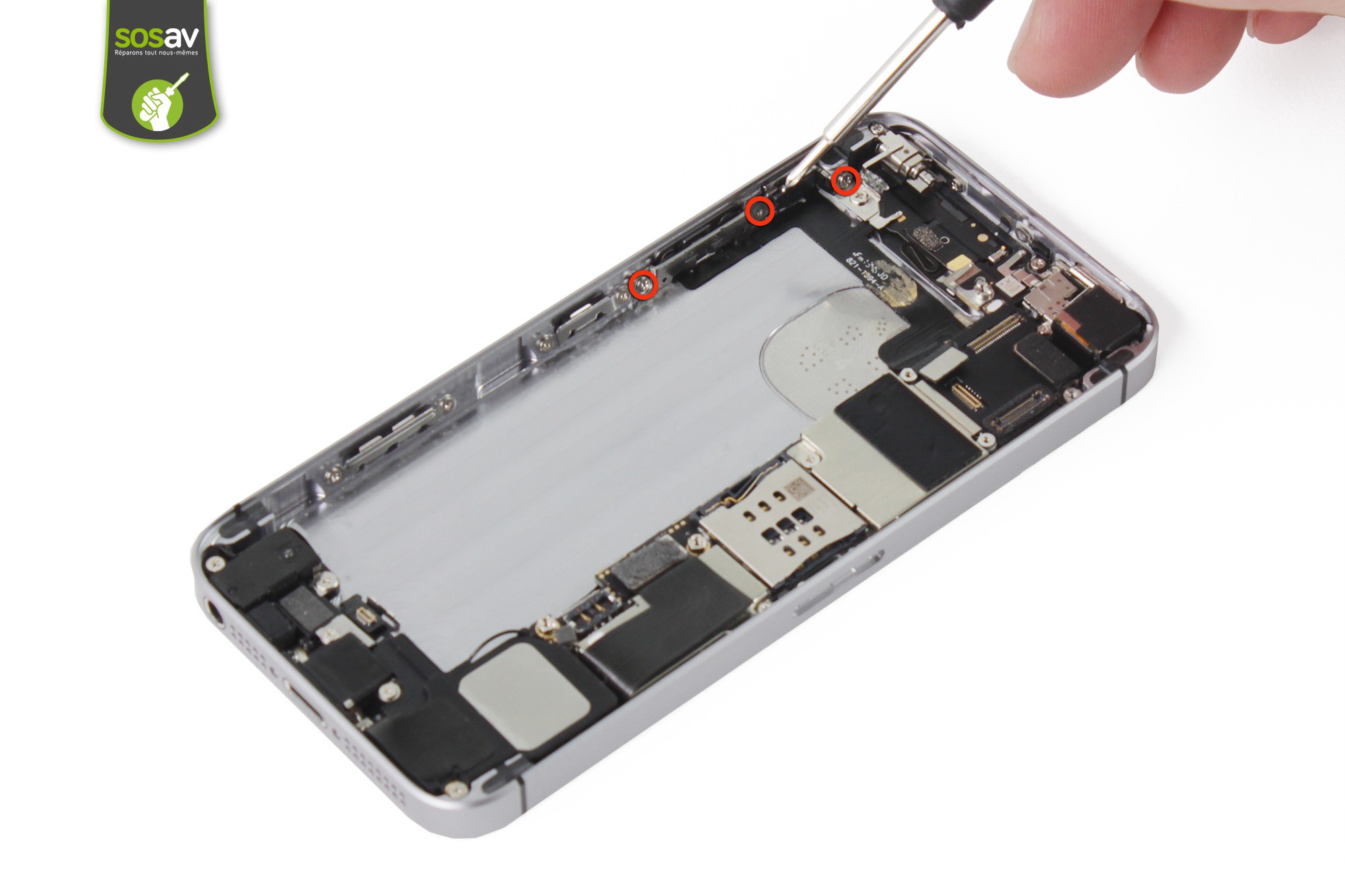

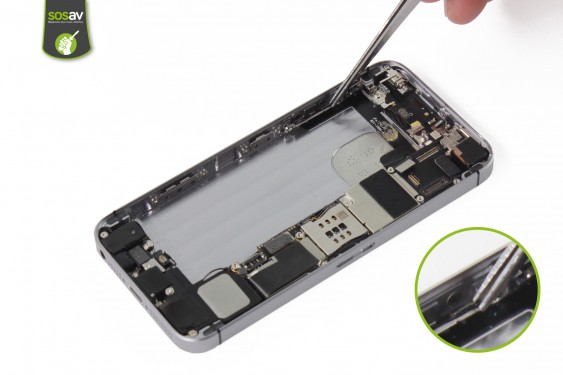

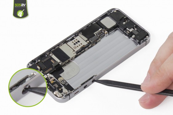

Prenez le tournevis cruciforme pour retirer les 3 vis entourées en rouge.Puis avec la pince en métal, écartez la patte métallique pour liberer les boutons.

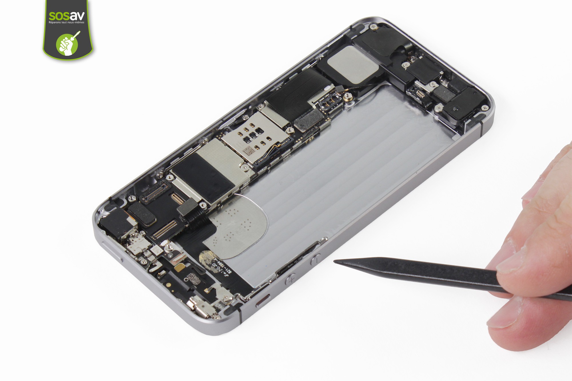

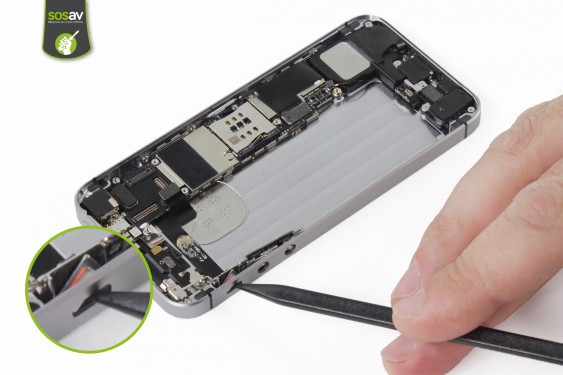

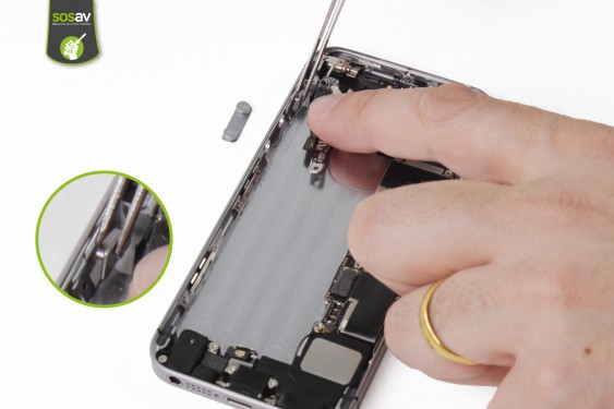

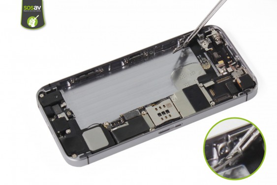

A l'aide de la pointe de la spatule en nylon, poussez les boutons volume et vibreur vers l'intérieur du châssis.

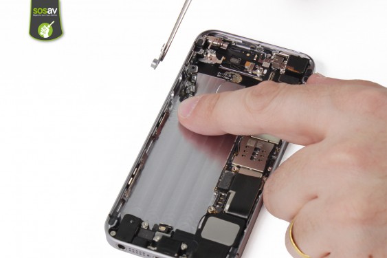

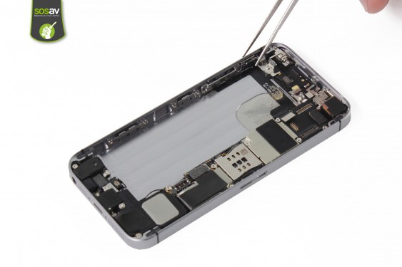

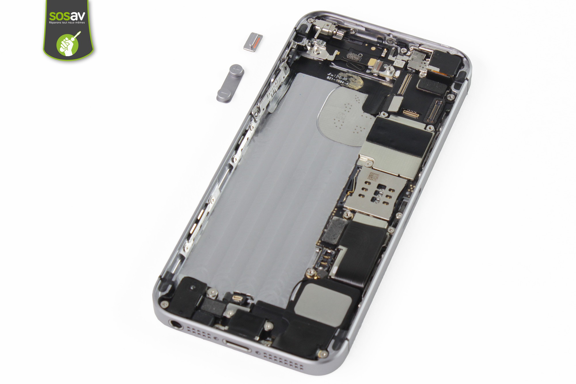

Les boutons étant libérés, vous pouvez les extraire avec la pince métalique.
Les boutons volume et vibreur sont enlevés.Remplces-les par des boutons neufs si nécessaire.
