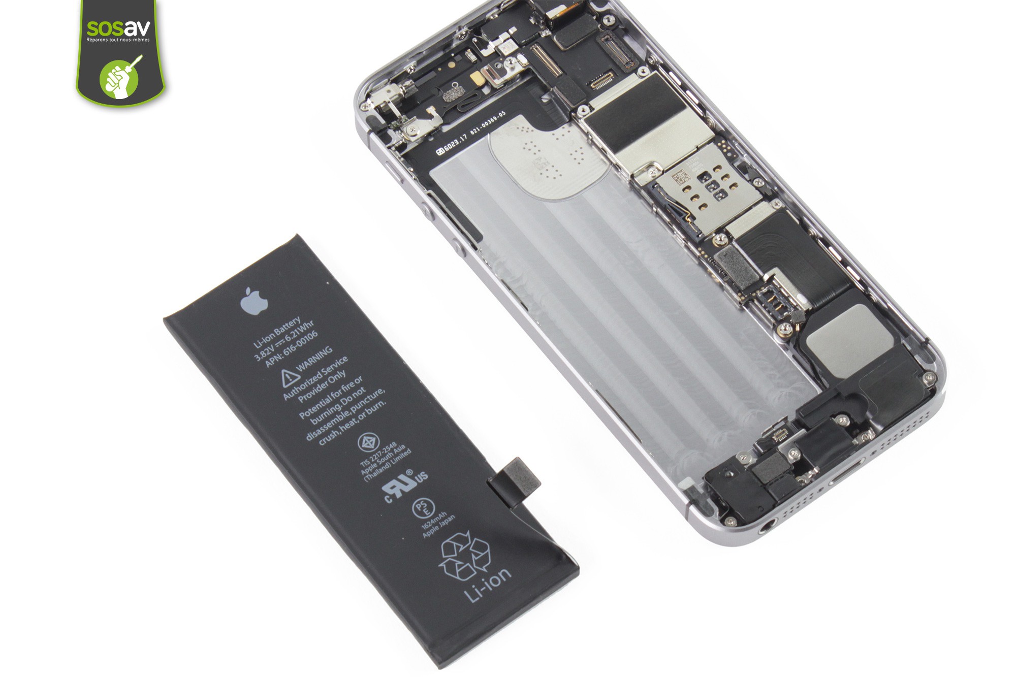

La batterie de l'iPhone SE est collée au châssis par 2 autocollants. Une languette nous permet cependant de les retirer assez simplement.Insérez la pointe de la spatule en nylon dans le petit ergo présent en bas à gauche de votre batterie. Le but étant de sortir légèrement l'embout de la languette afin de pouvoir la saisir.Saisissez la languette de l'autocollant, puis tirez dessus afin de le retirer.Ne tirez pas d'un coup sec, cela risque d'endommager le sticker et de complexifier le retrait de la batterie. Tirez simplement avec une force constante.
Utilisez la spatule en nylon pour faire levier et sortir la batterie de son emplacement. Si vous n'avez réussi à retirer le sticker à l'étape suivante, il sera nécessaire d'appliquer une force plus importante afin de décoller la batterie de votre iPhone SE.
Saisissez puis retirez la batterie de l'iPhone SE.
La batterie de votre iPhone SE est désormais démontée.N'hésitez pas à la remplacer si celle-ci est défectueuse ou si elle montre des signes de fatigue.
