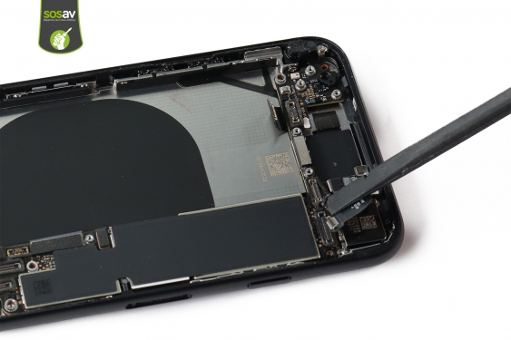

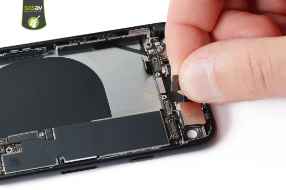

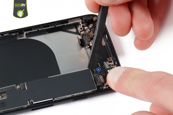

Retirez ensuite la vis cruciforme entourée en bleu. (Photo 1)Puis déconnectez la nappe power et volume.

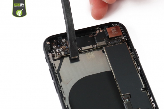

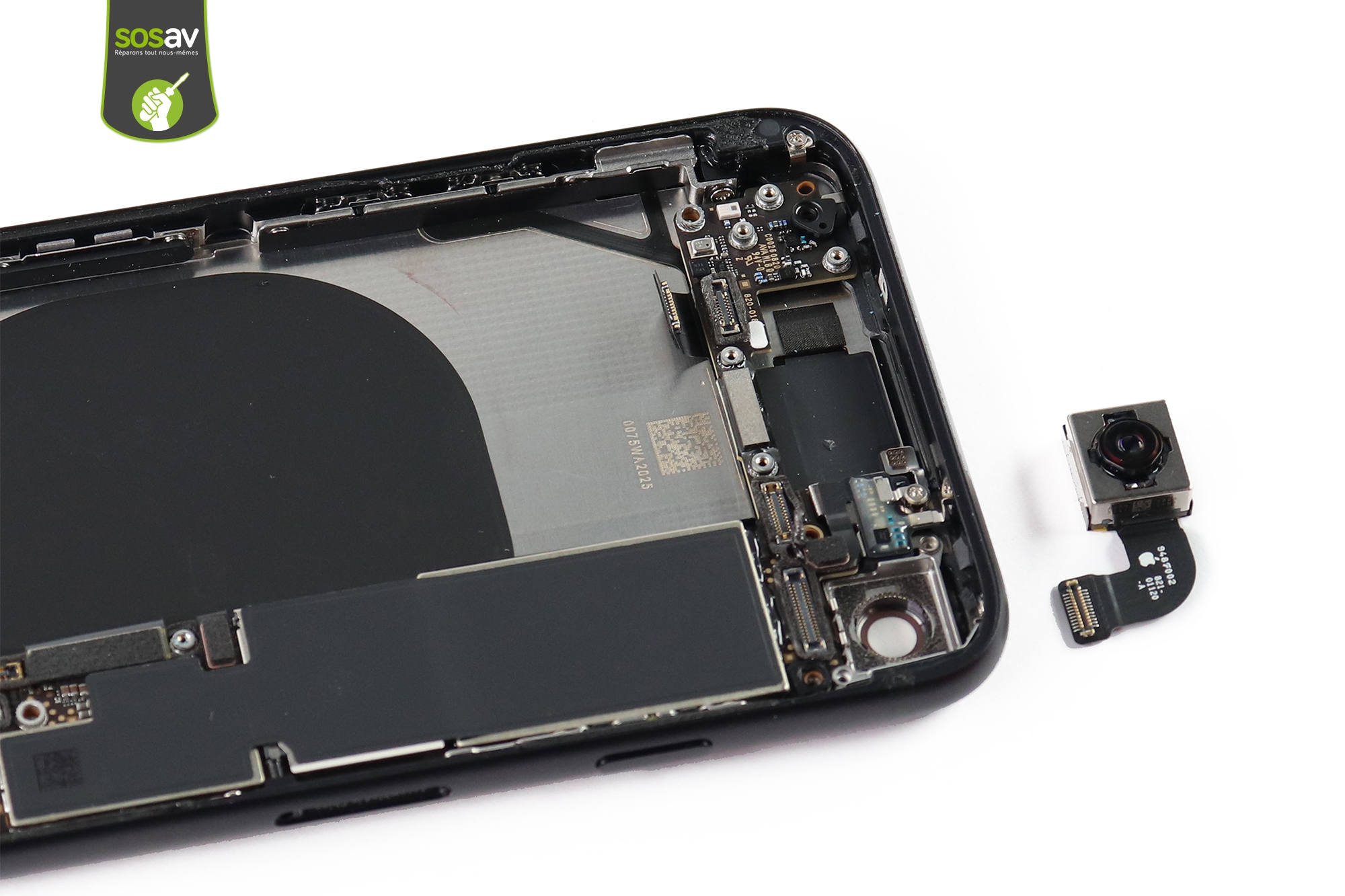

Déverrouillez ensuite la nappe de la caméra arrière.Puis sortez-la.
La caméra arrière est sortie.

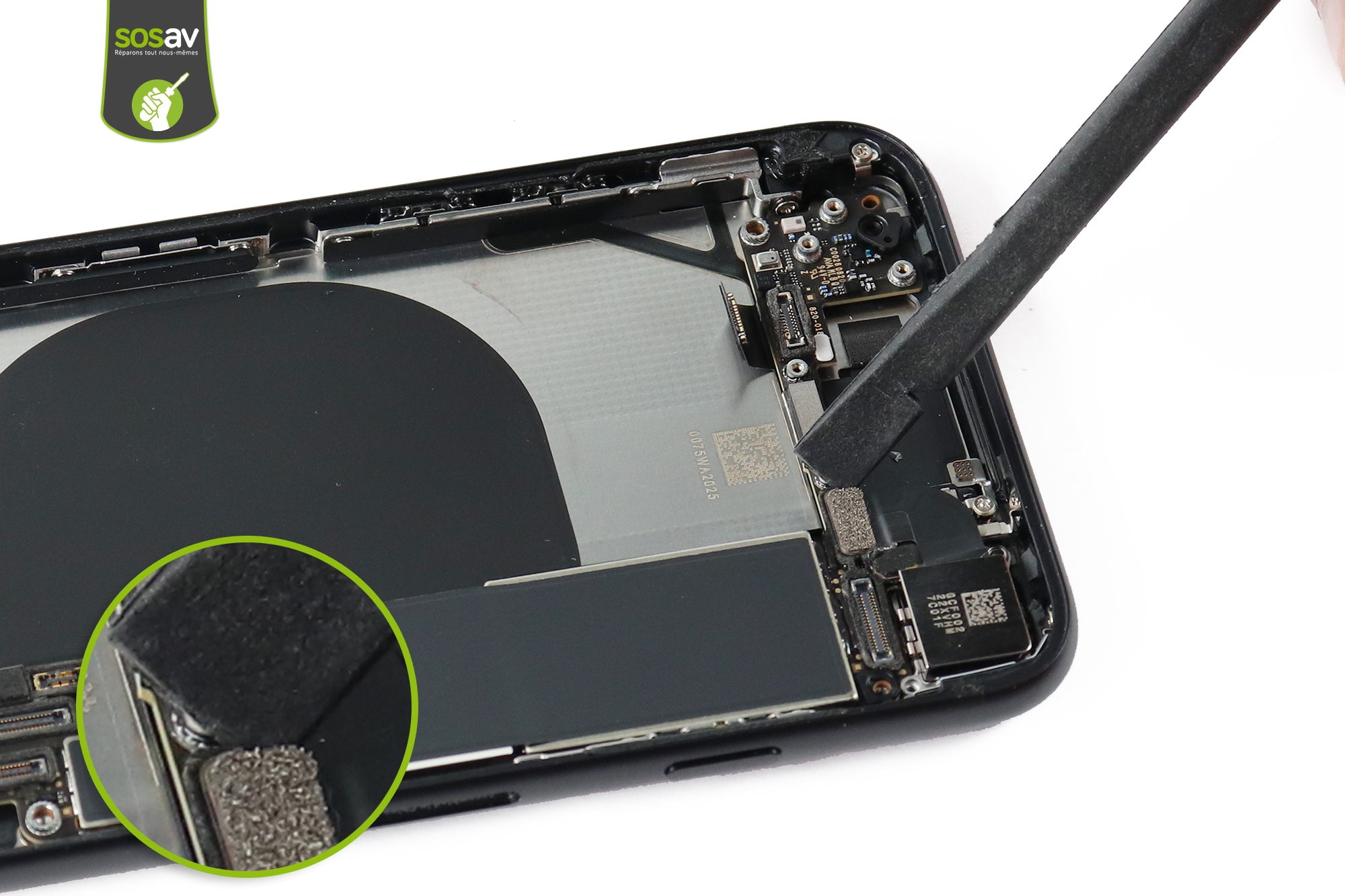

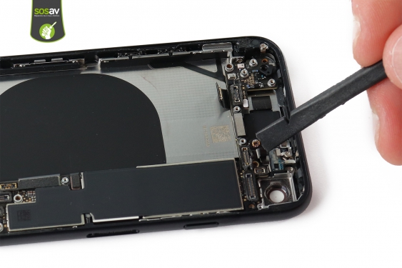

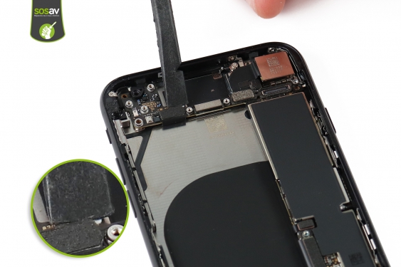

Gardez la spatule en nylon à la main pour déconnecter l'autre partie de la nappe power et volume.

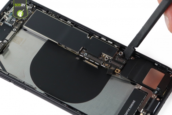

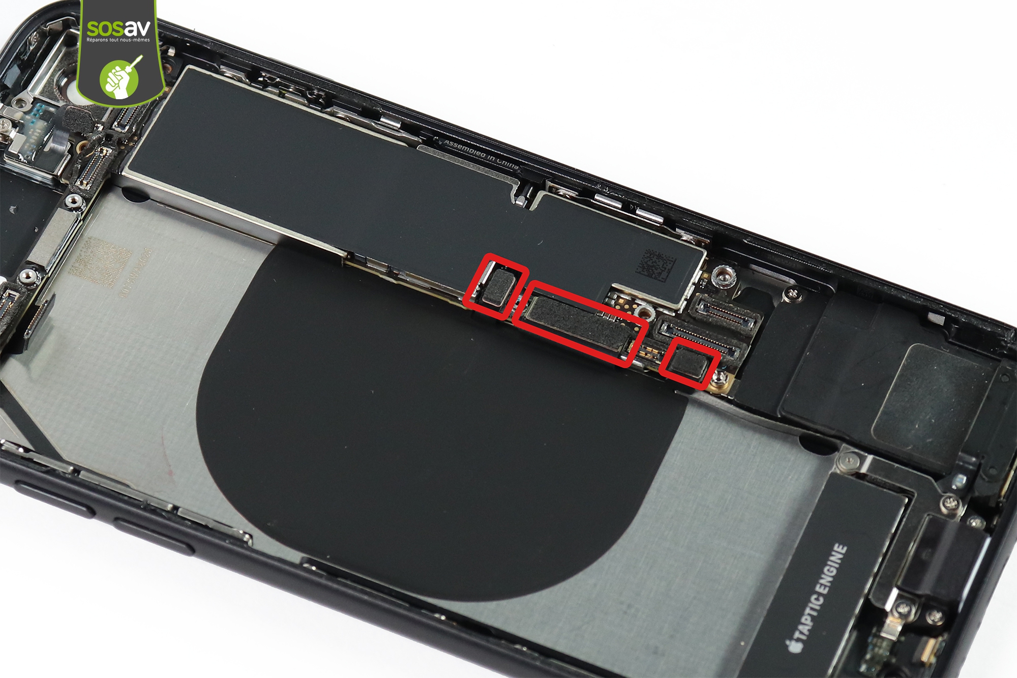

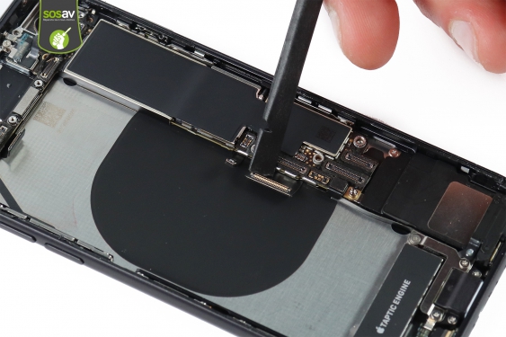

Déverrouillez ensuite les 3 nappes encadrées en rouge. (Photo 1).

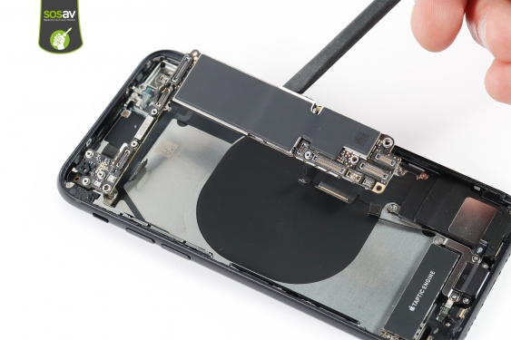

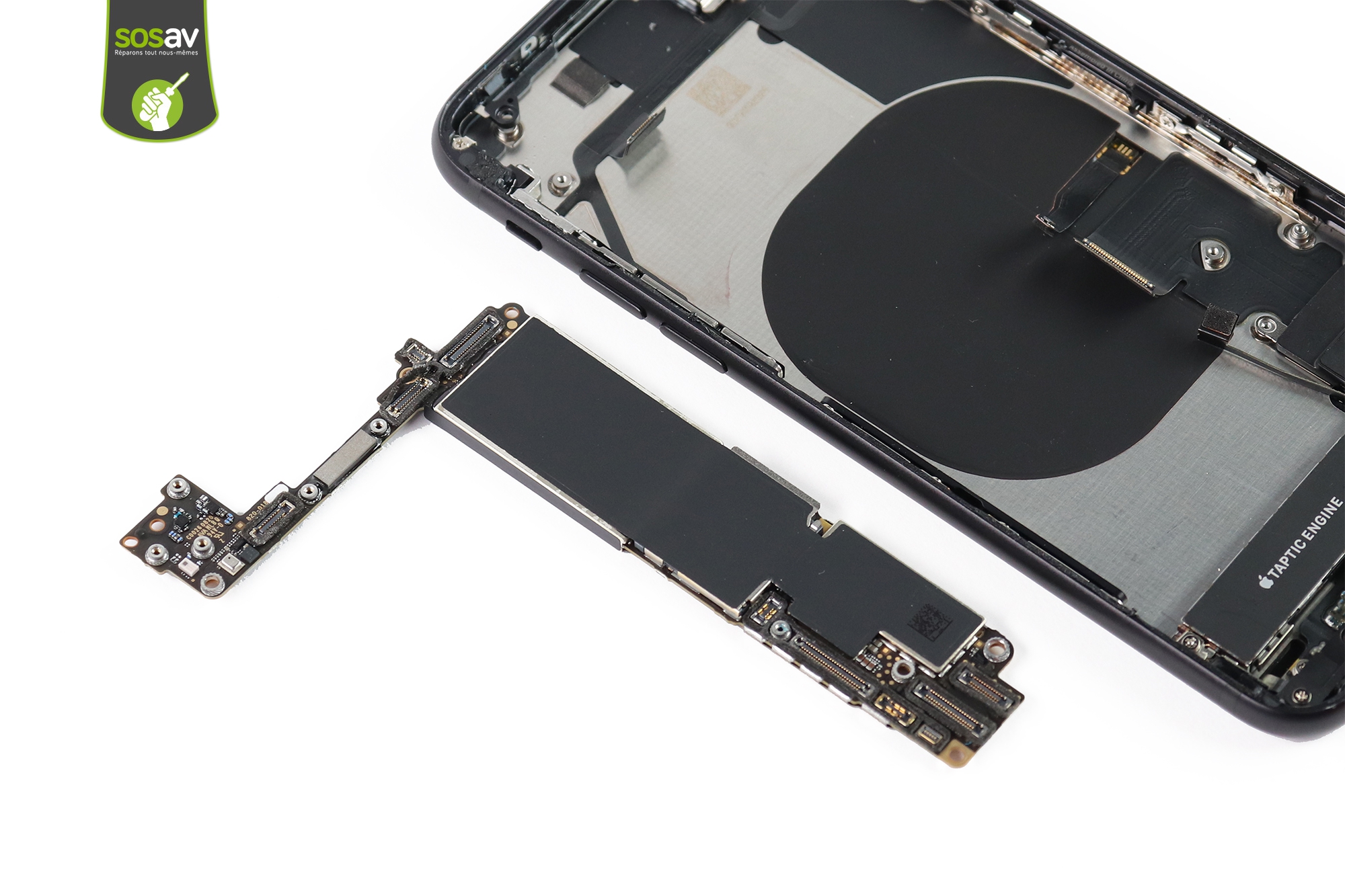

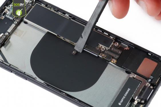

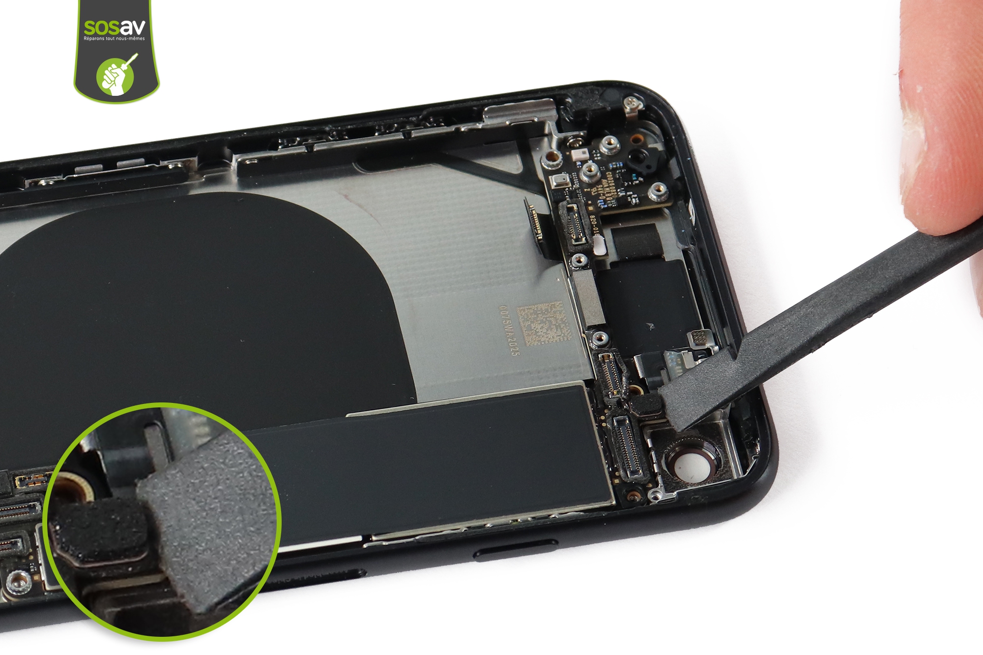

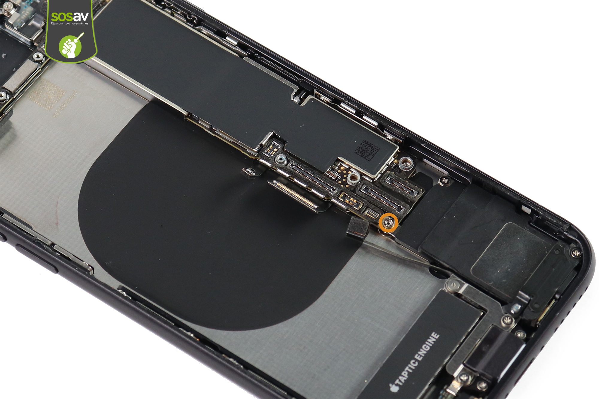

Enfin, dévissez la vis à rivet entourée en orange. (Photo 1)Faites ensuite levier avec la spatule en nylon pour soulever et sortir la carte mère.
La carte mère est démontée.

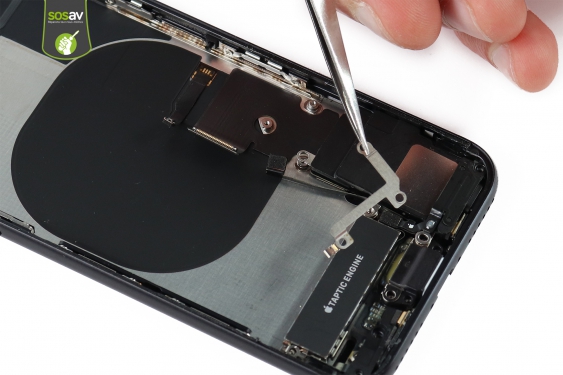

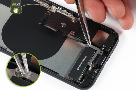

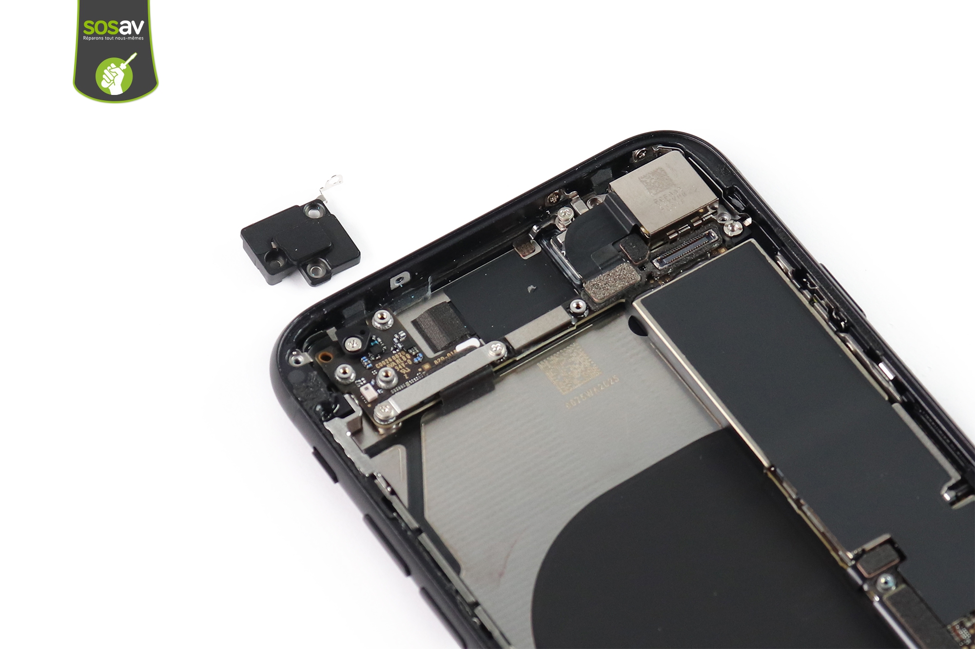

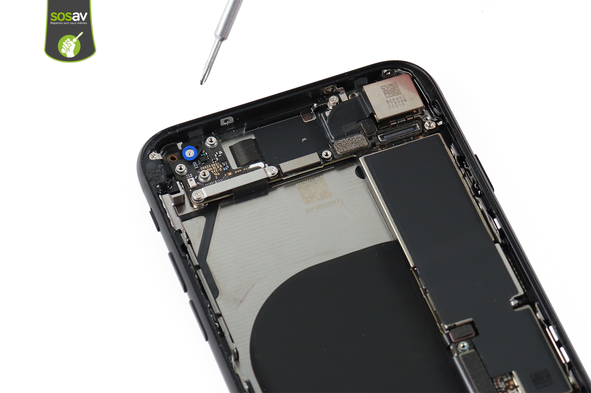

Dévissez les 4 vis cruciformes entourées en bleu.Et dévissez ensuite la vis Tri-Wing entourée en vert.Puis ôtez le support métallique.
Etape 25

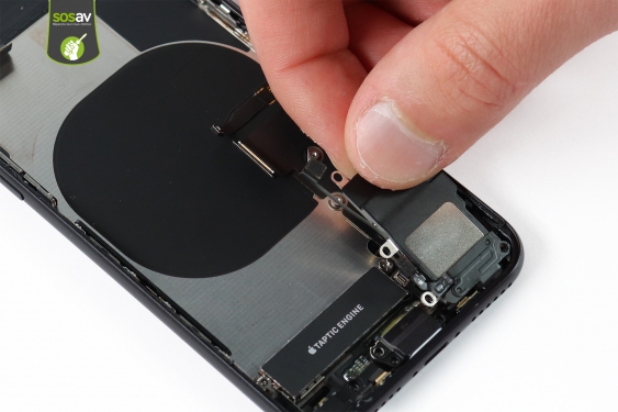

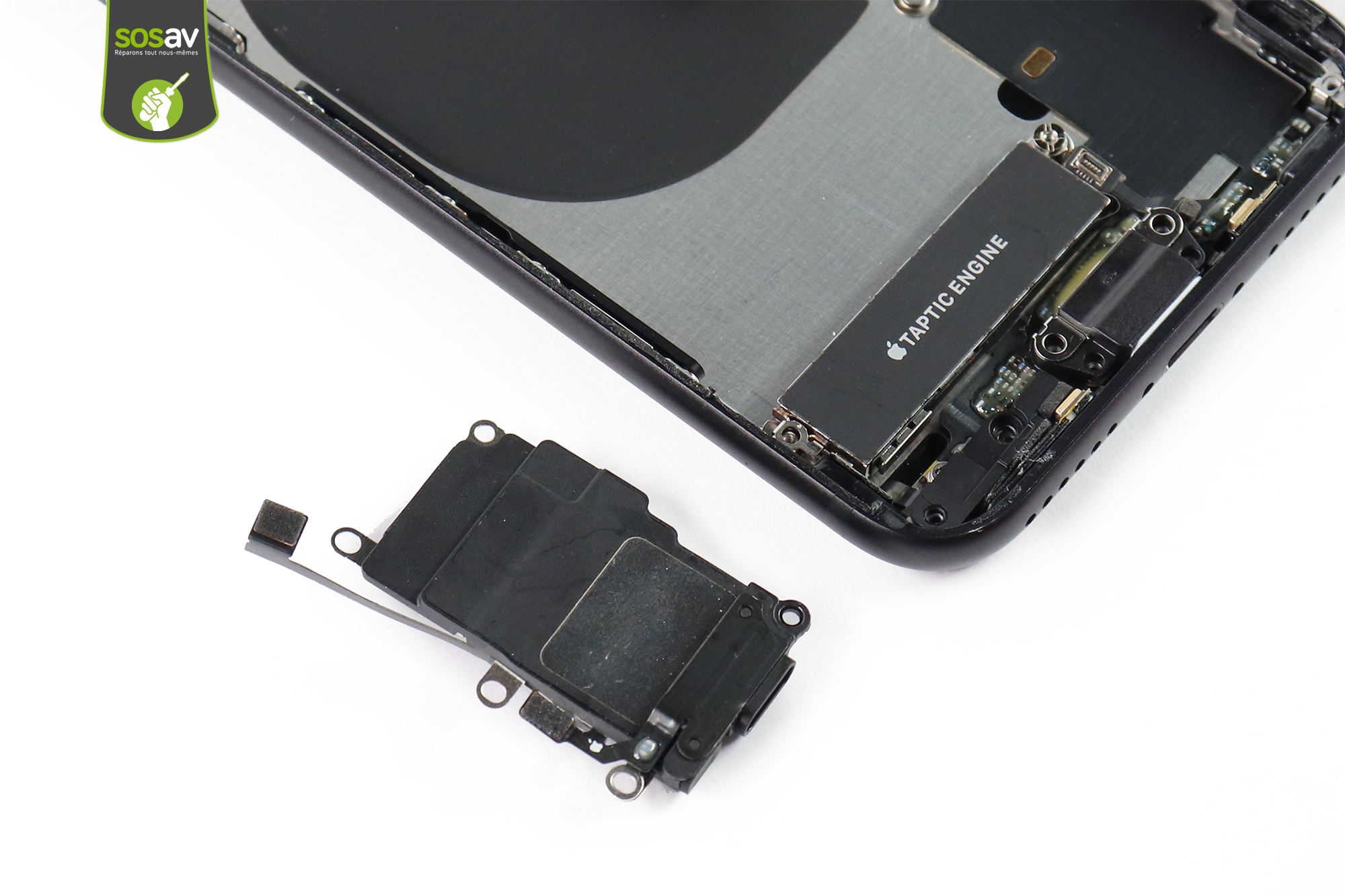

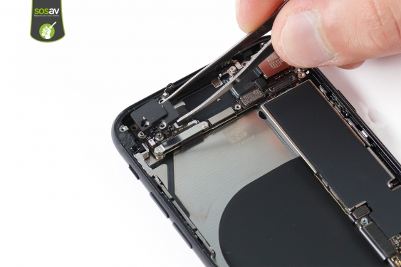

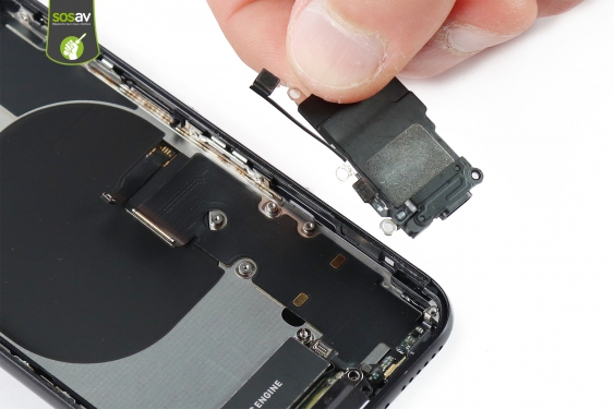

Débranchez la nappe de l'antenne GSM.Et sortez l'ensemble haut-parleur et antenne.
Etape 26
Le haut-parleur externe est sorti et partiellement démonté.

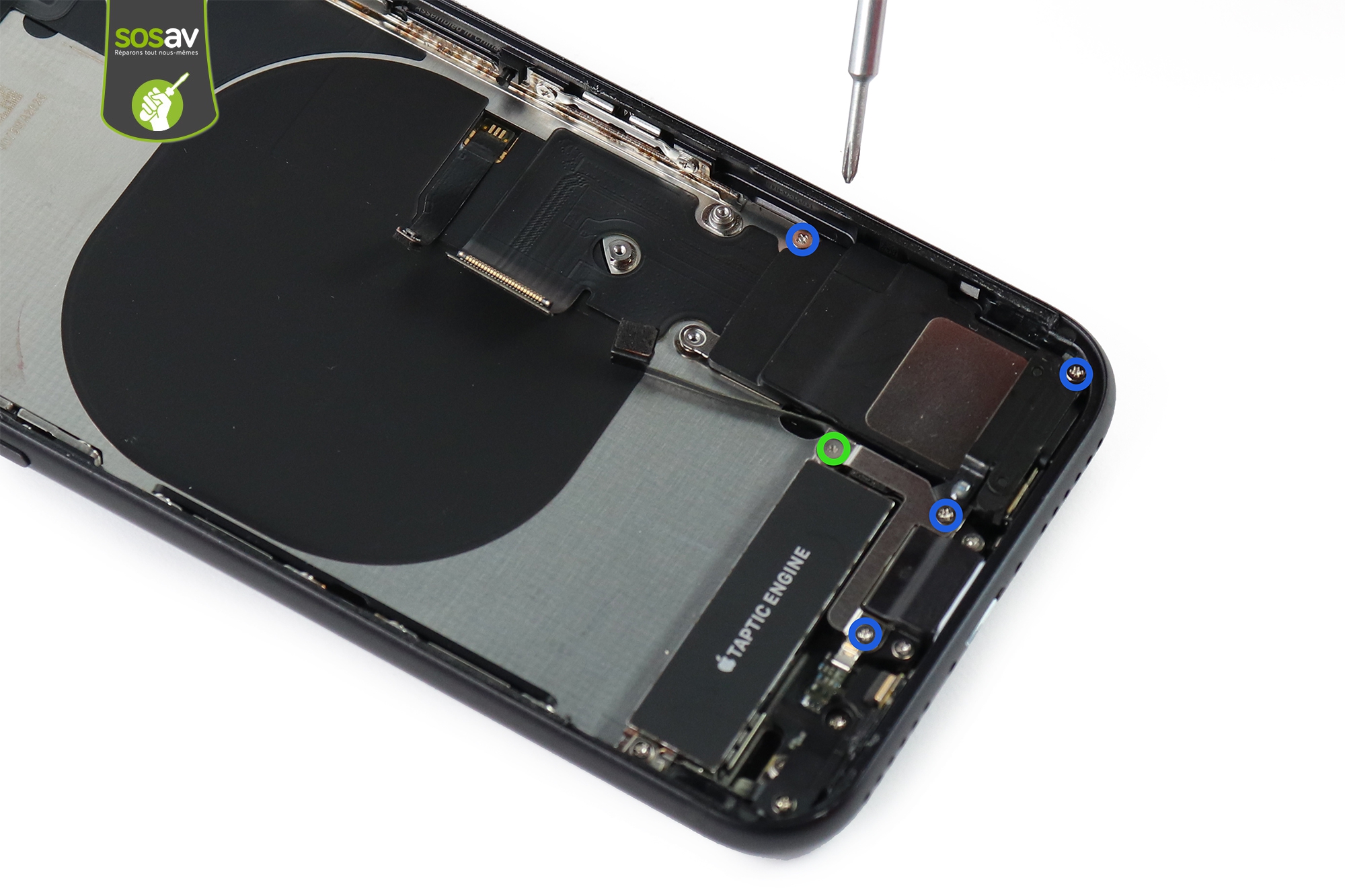

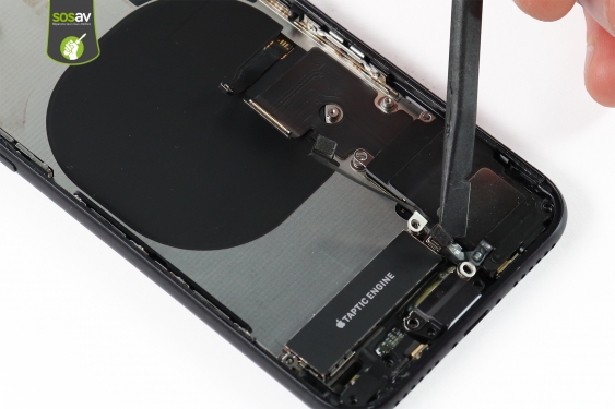

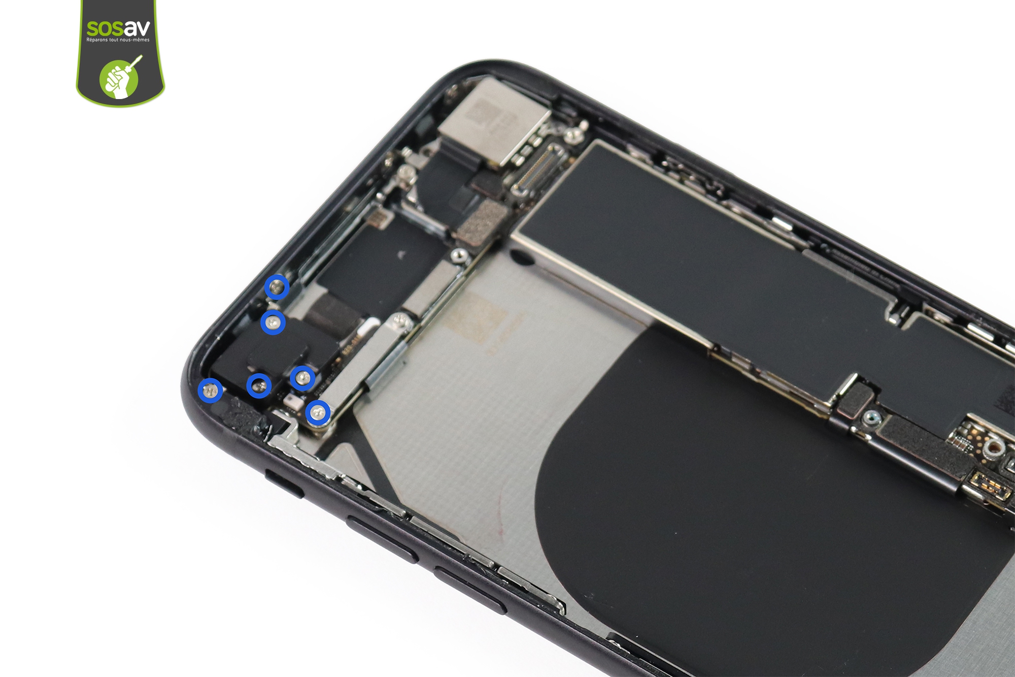

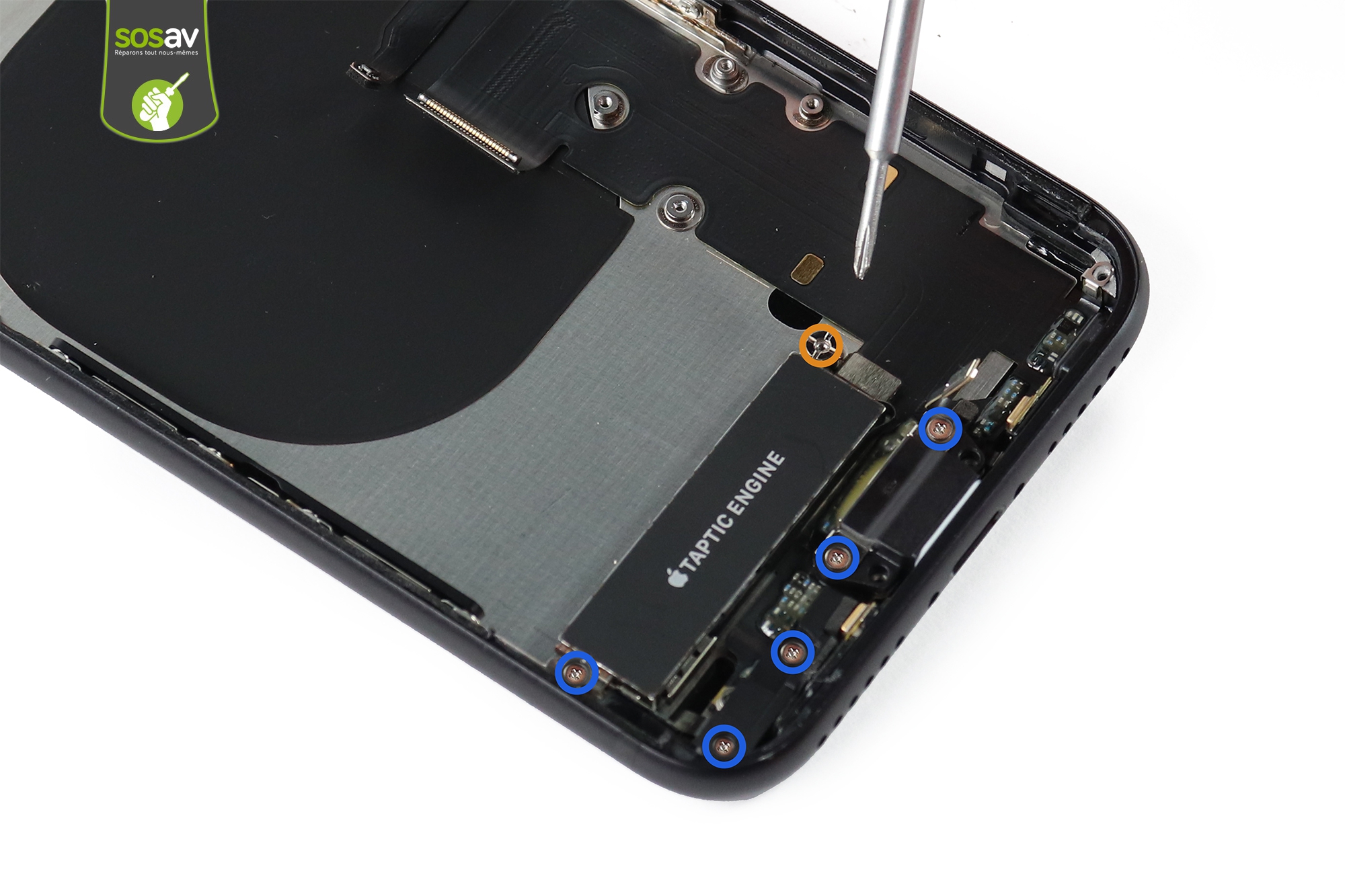

Reprenez le tournevis cruciforme afin de dévisser les 4 vis entourées en bleu.Dévissez également la vis à rivet entourée en orange.
Etape 28

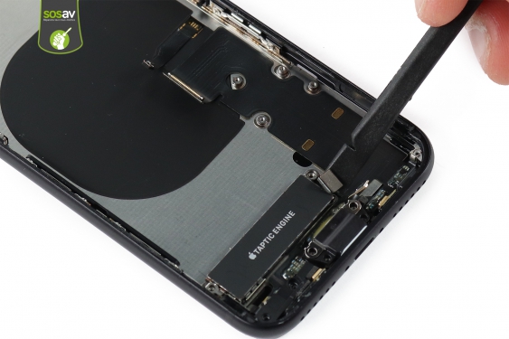

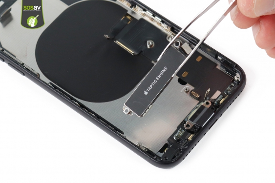

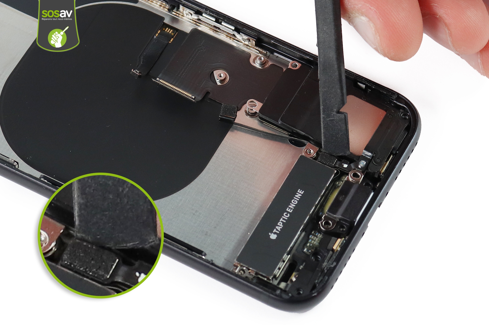

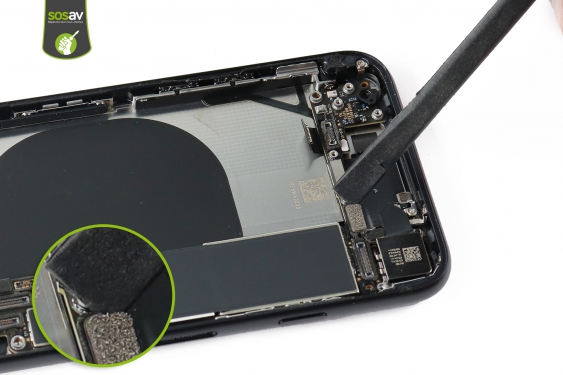

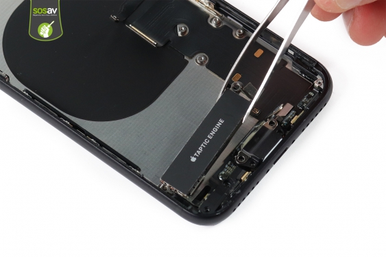

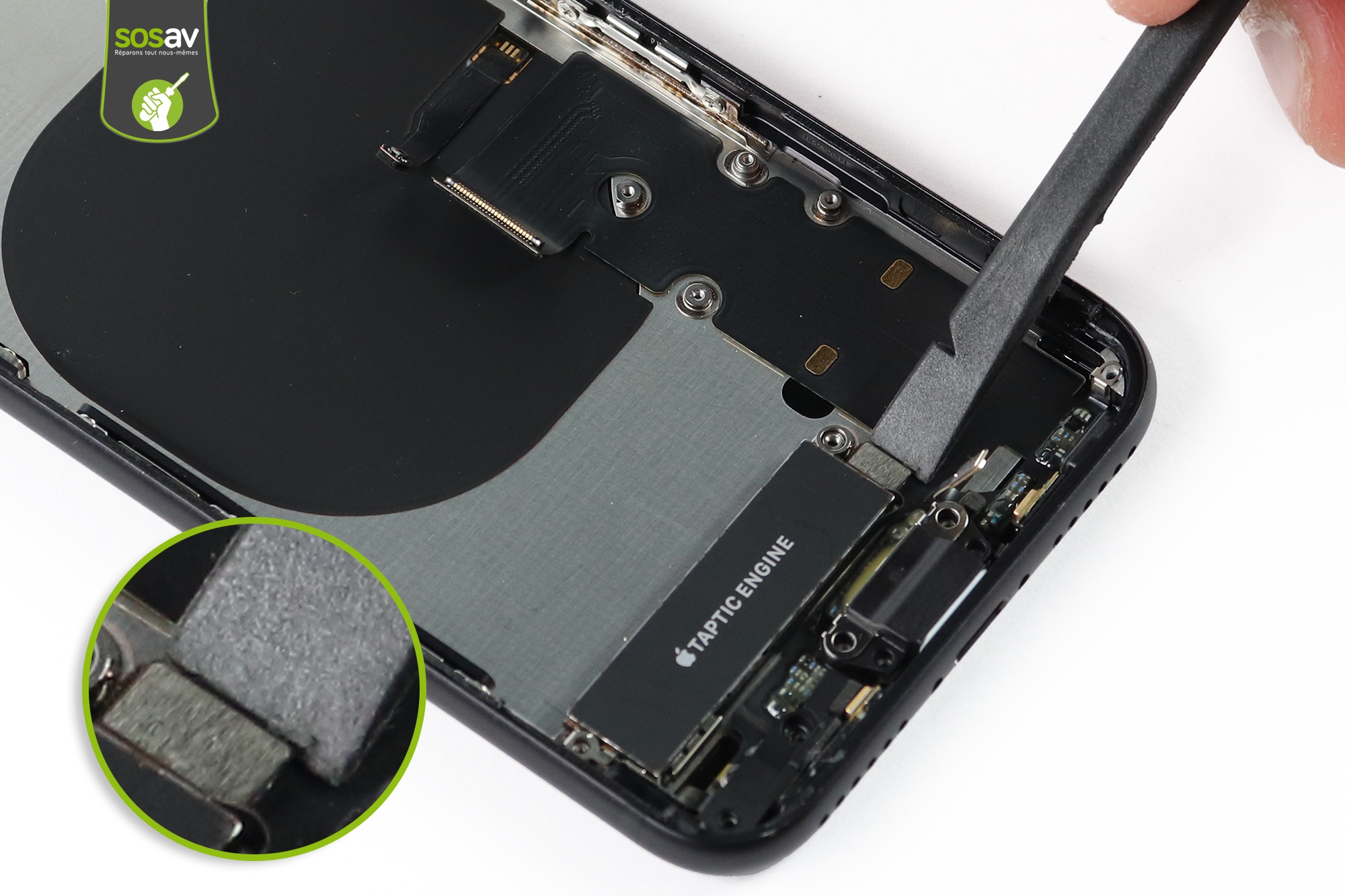

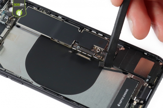

A présent, déconnectez la nappe du Taptic Engine avec la spatule en nylon.Et sortez-le avec une pince plate.
Etape 29

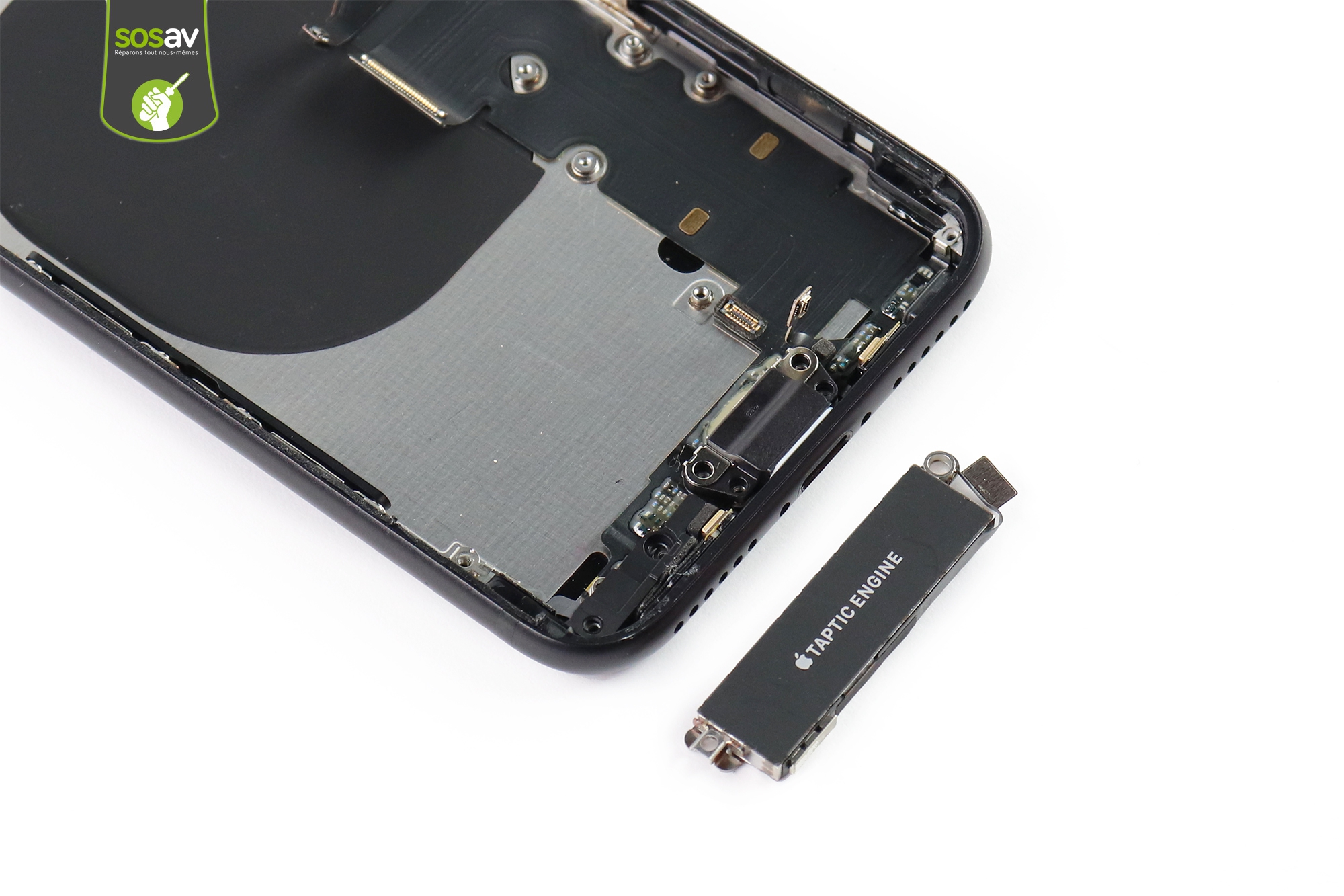

Le Taptic Engine / Vibreur iPhone SE 2020 est déposé.Remplacez-le facilement grâce à ce guide gratuit.
