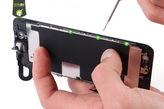

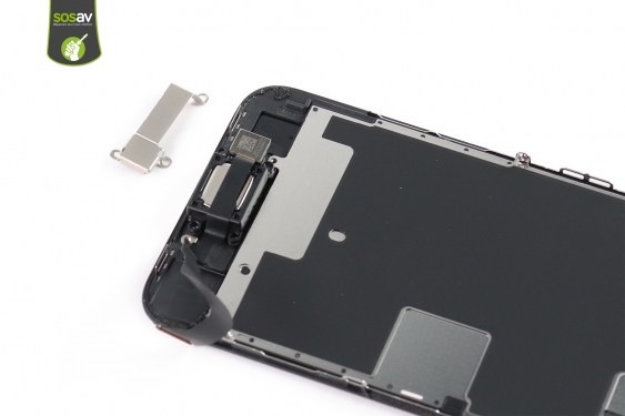

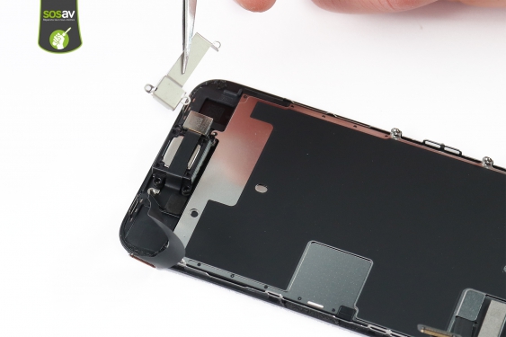

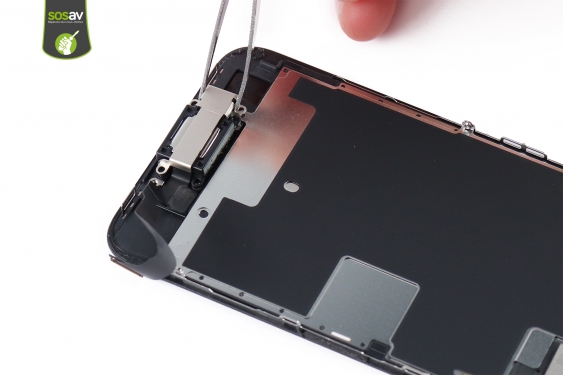

Retirez les 4 vis Tri-Wing entourées en vert. (Photo 1)Ôtez le support du bouton home avec la pince plate.

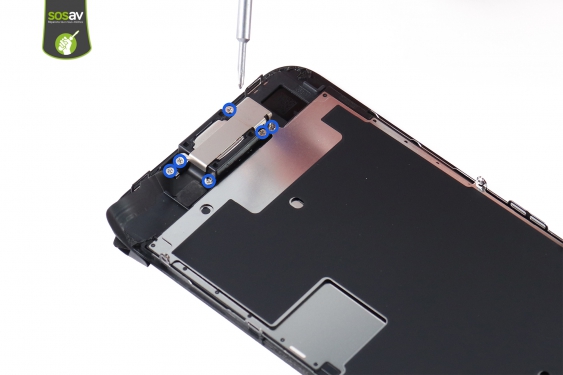

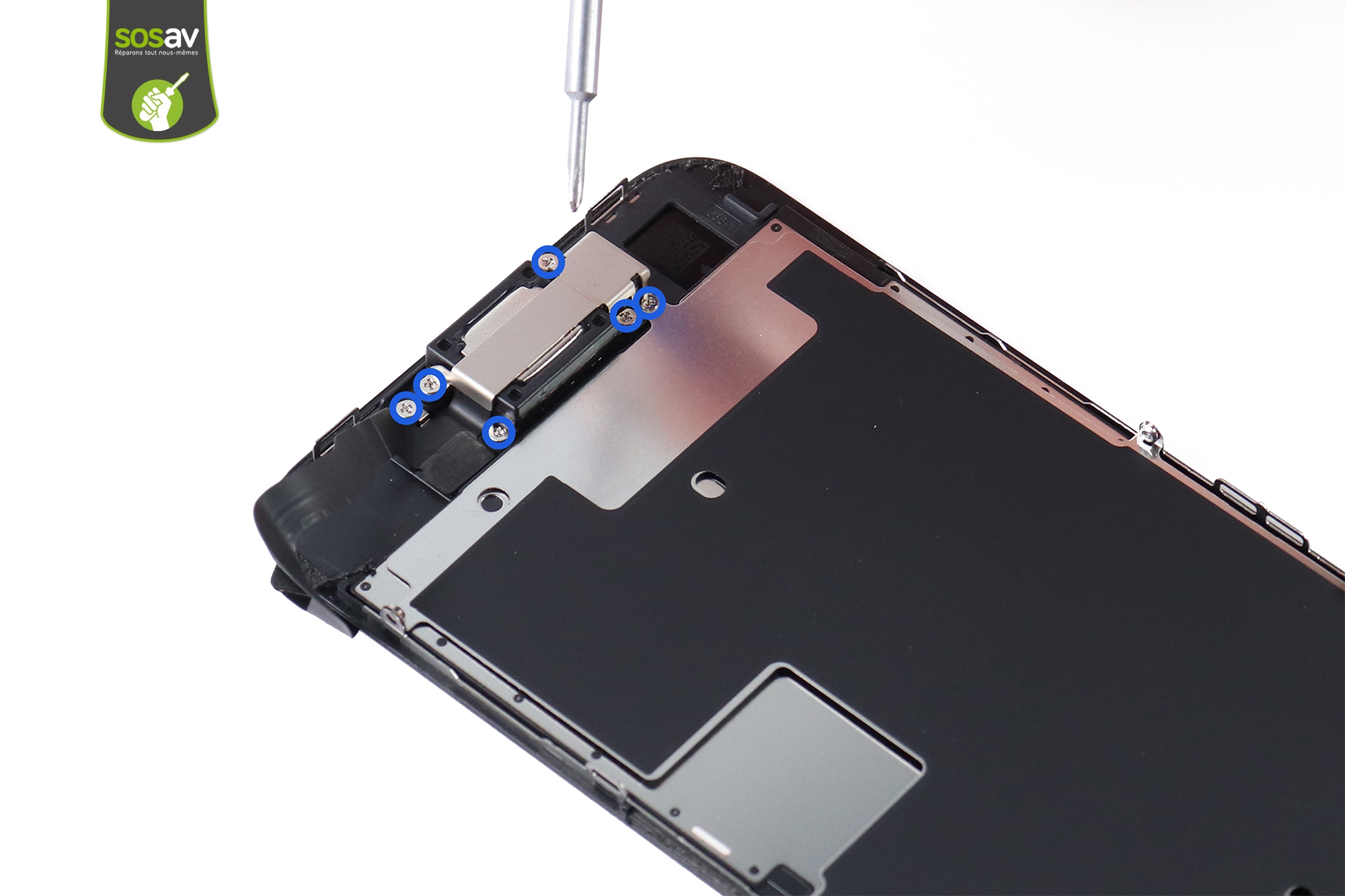

De nouveau avec le tournevis cruciforme, dévissez les 6 vis entourées en bleu. (Photo 1)Retirez ensuite le support métallique avec la pince.

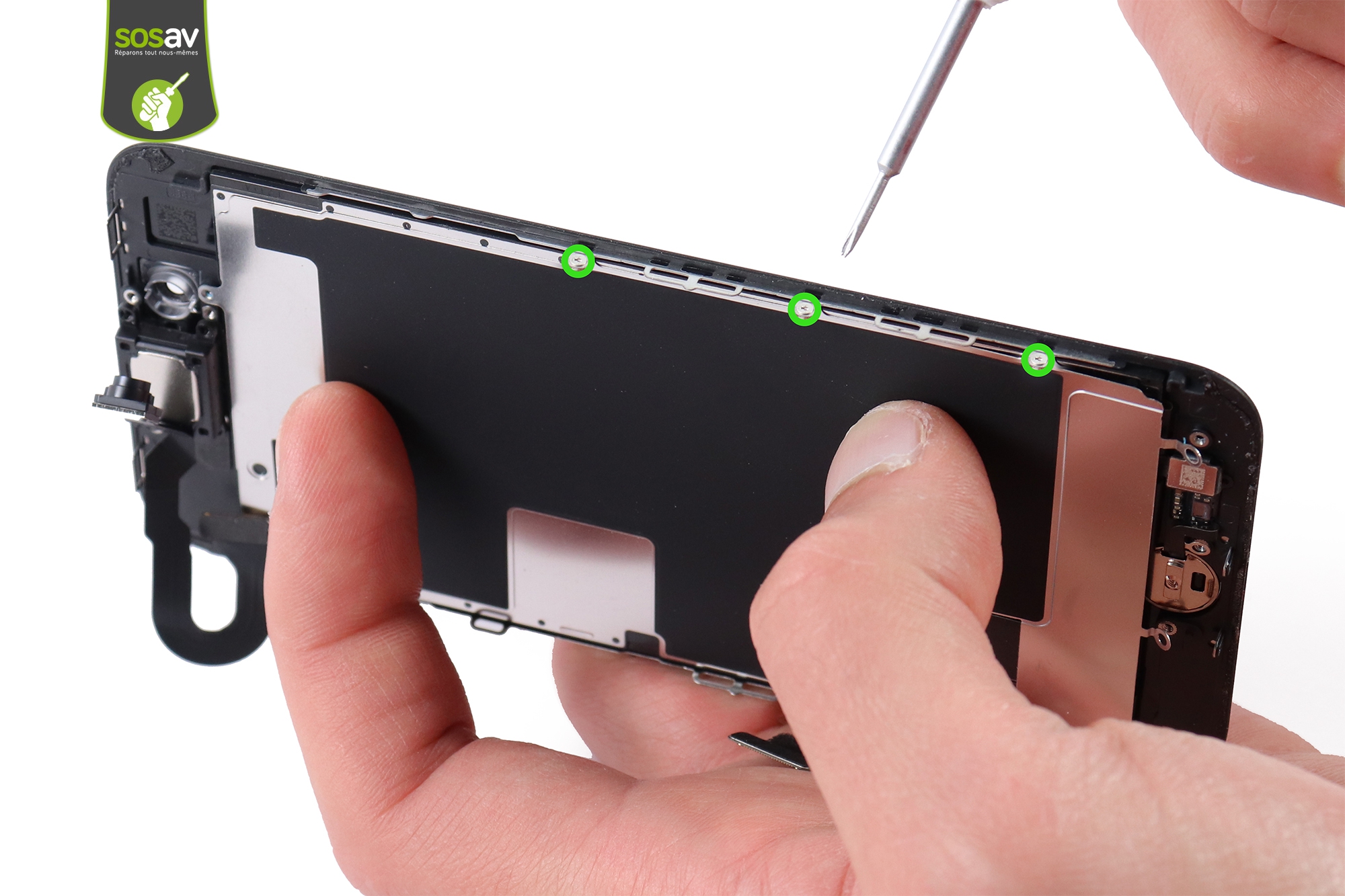

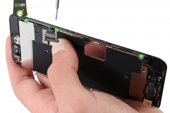

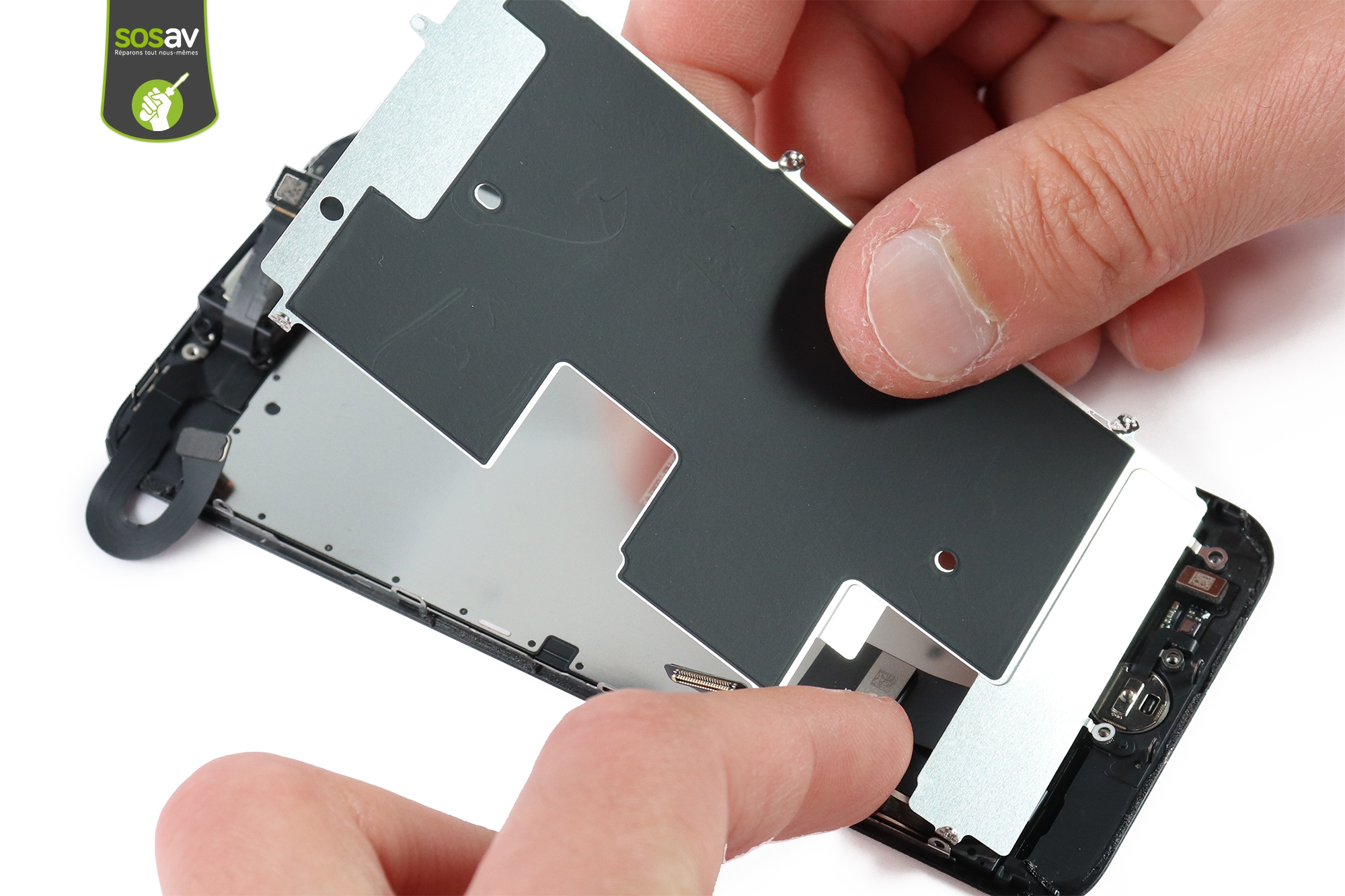

Dévissez les 6 vis Tri-Wing entourées en vert. 3 chaque côté de l'écran.

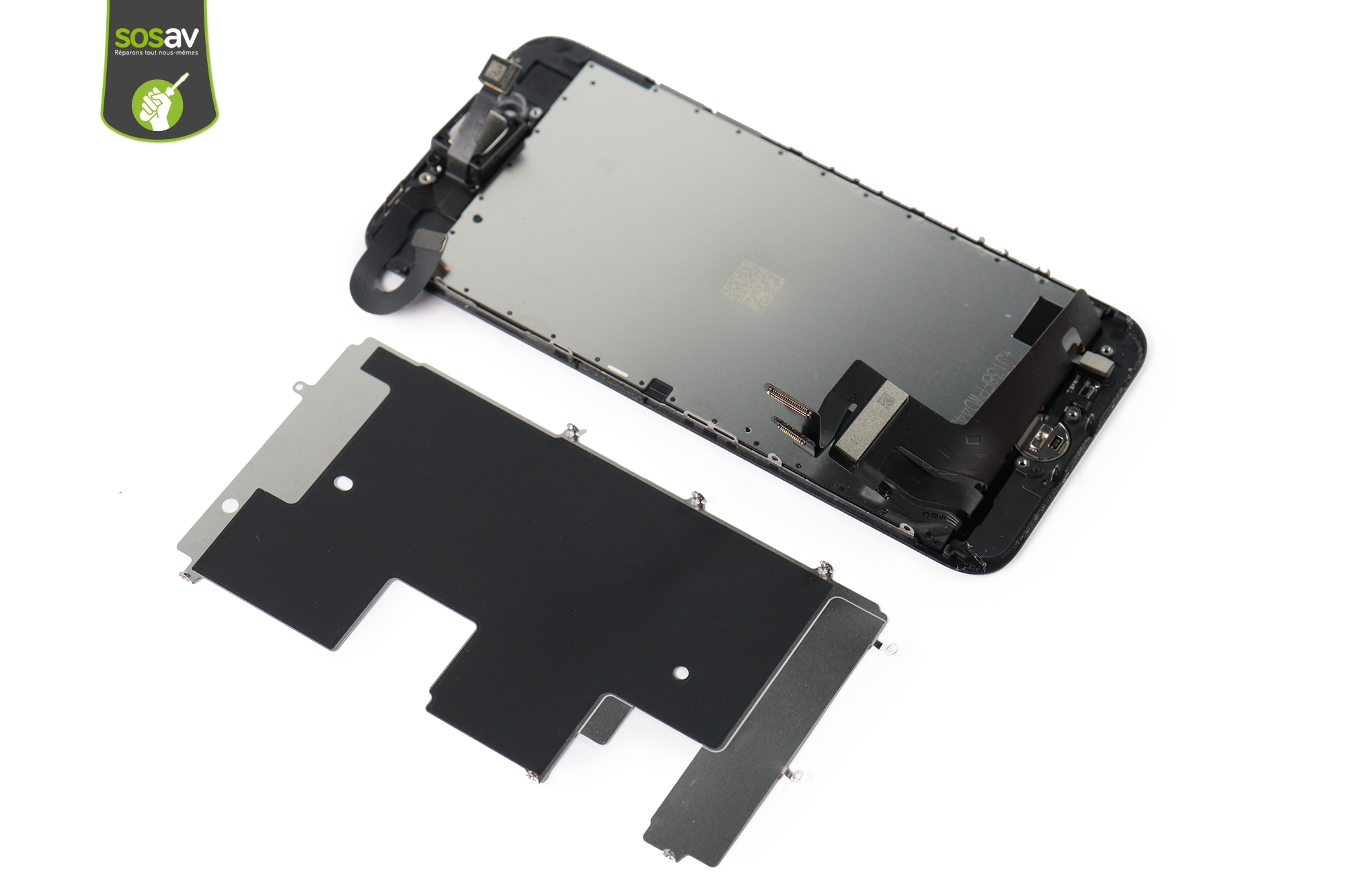

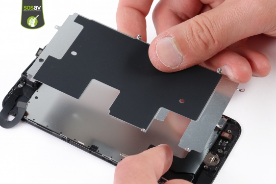

Soulevez et sortez ensuite la plaque métallique LCD.
La plaque LCD iPhone SE 2020 est démontée.Suivez ce guide gratuit afin de la changer !
