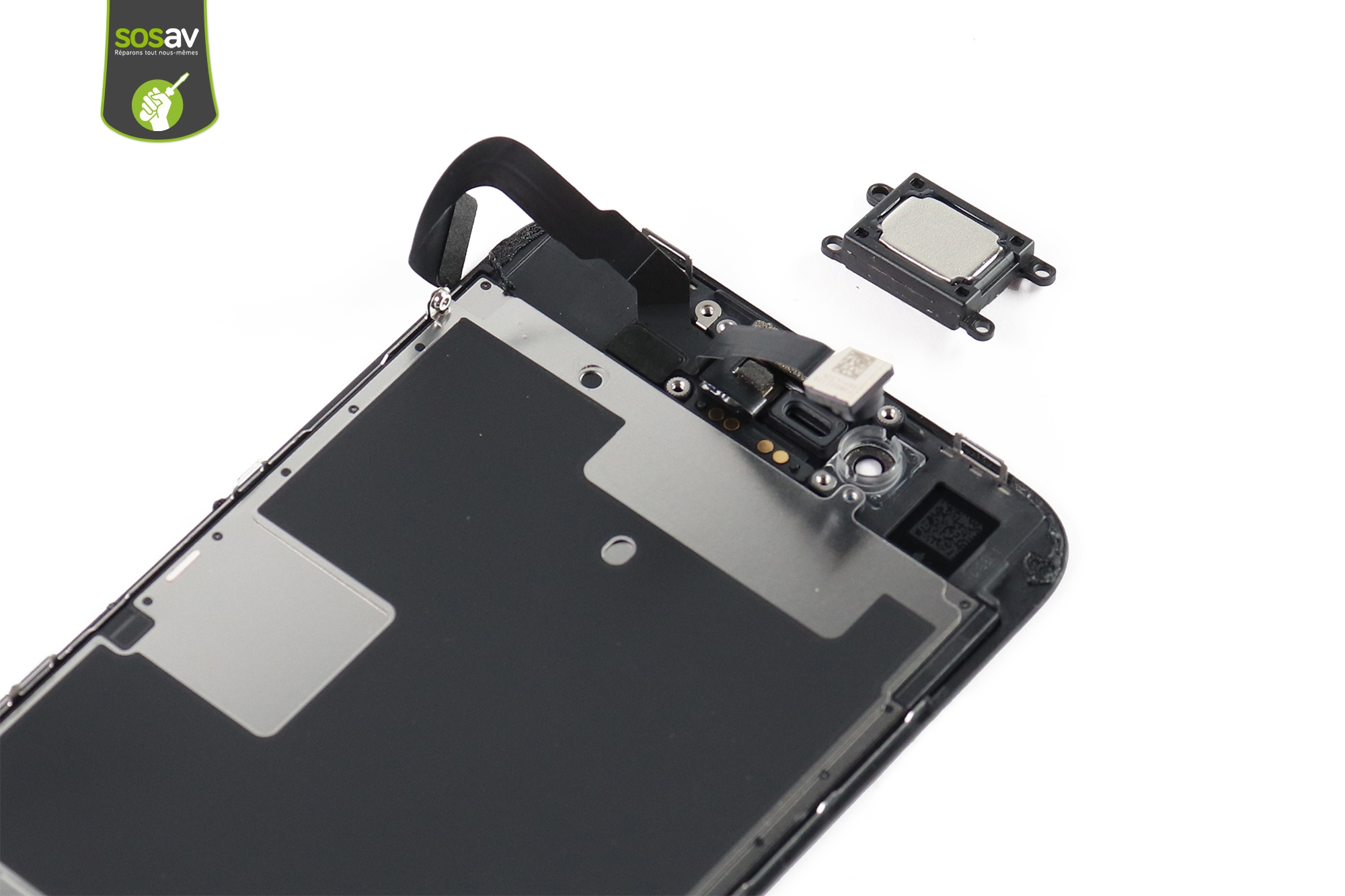

L'écran iPhone SE 2020 est maintenant séparé.Il ne reste plus qu'à ectraire le haut-parleur interne.

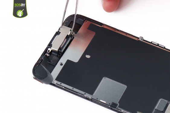

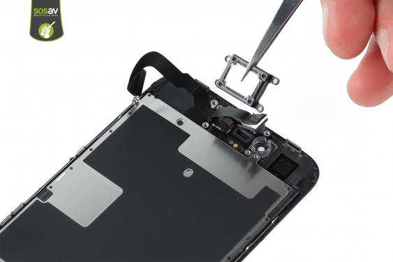

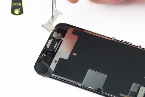

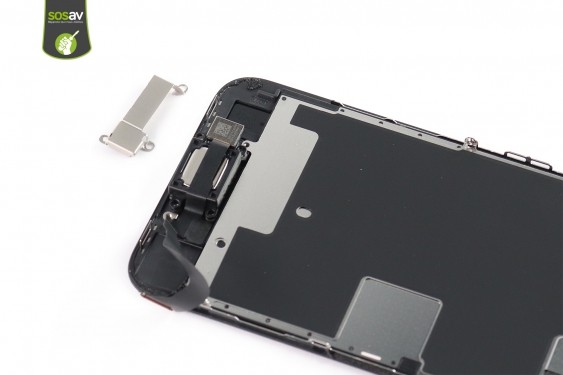

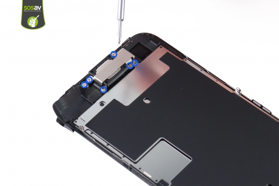

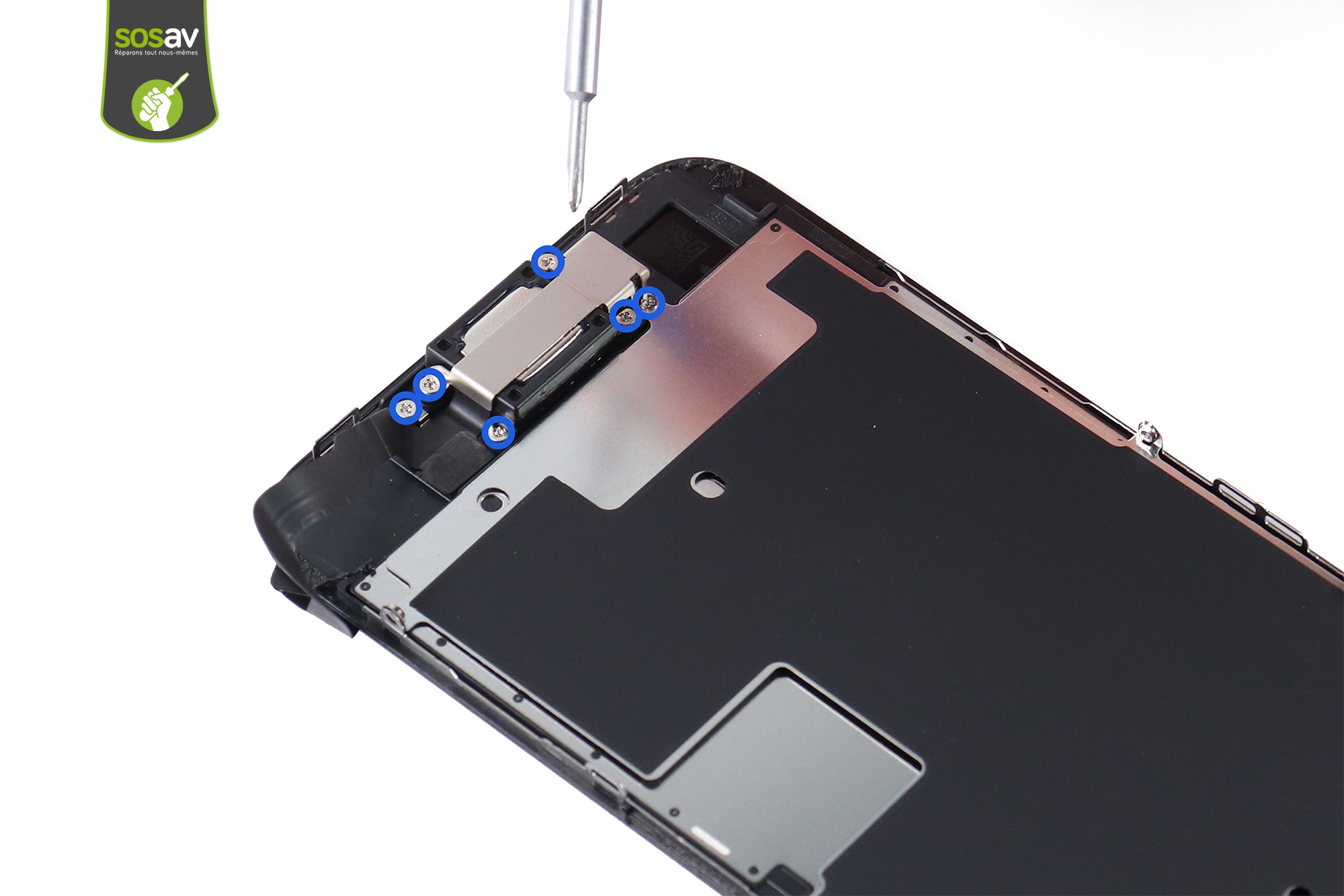

De nouveau avec le tournevis cruciforme, dévissez les 6 vis entourées en bleu. (Photo 1)Puis retirez le support métallique avec la pince plate.

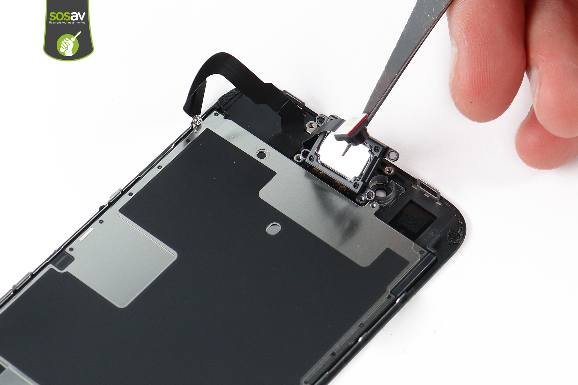

A présent, vous pouvez sortir le haut-parleur interne toujours avec la pince.
Le haut-parleur interne iPhone SE 2020 est sorti.En cas de problème de son lors des appels, changez-le par un haut-parleur neuf grâce à ce tuto gratuit :)
