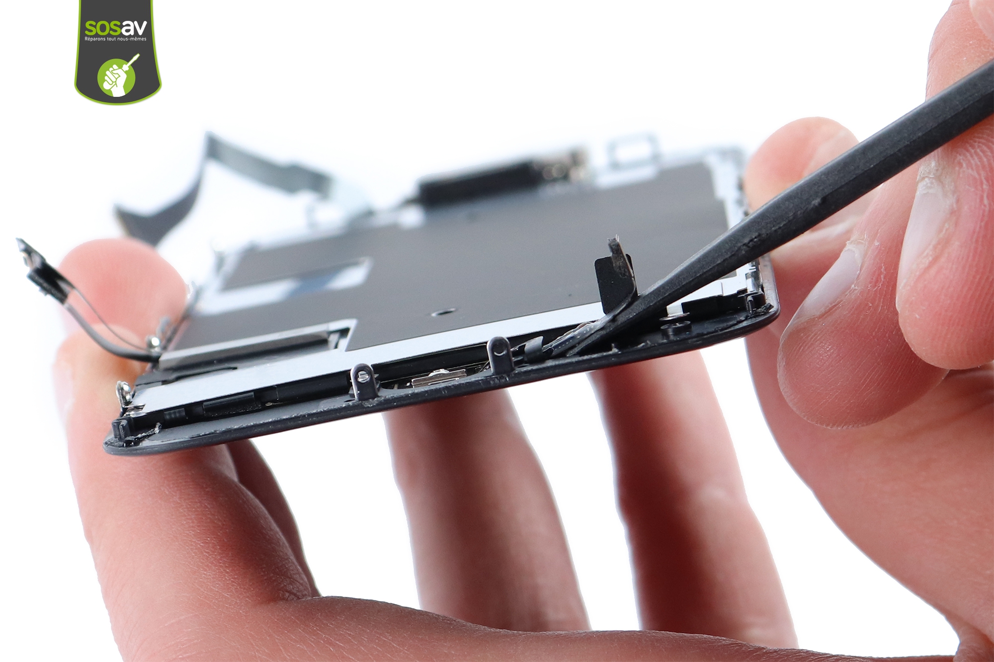

Dévissez ensuite les 7 vis vis cruciformes entourées en bleu. (Photo 1)

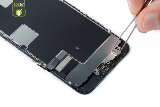

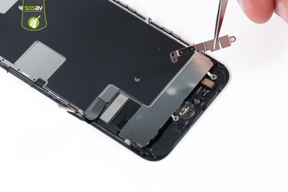

Puis retirez une à une, les plaques de protection des nappes à l'aide de la pince plate.

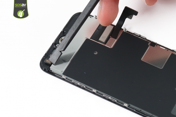

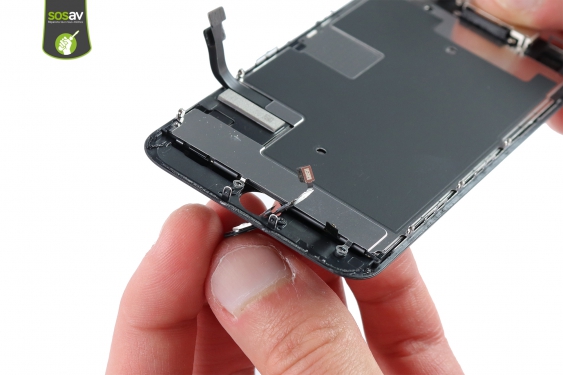

Servez-vous de la spatule en nylon afin de déconnecter la nappe de la batterie.Débranchez aussi les deux nappes de l'écran.

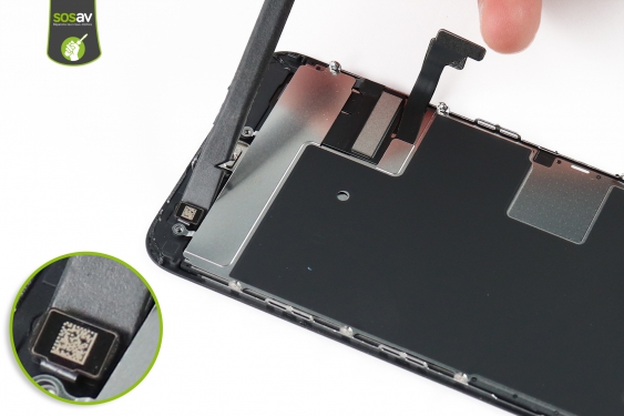

Enfin, terminez par déconnecter la nappe de la caméra avant.
L'écran iPhone SE 2020 est maintenant séparé.Il ne reste plus qu'à retirer le bouton home pour préserver la fonction Touch ID.

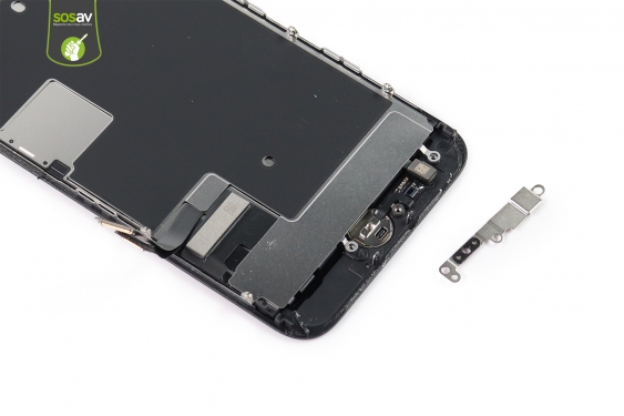

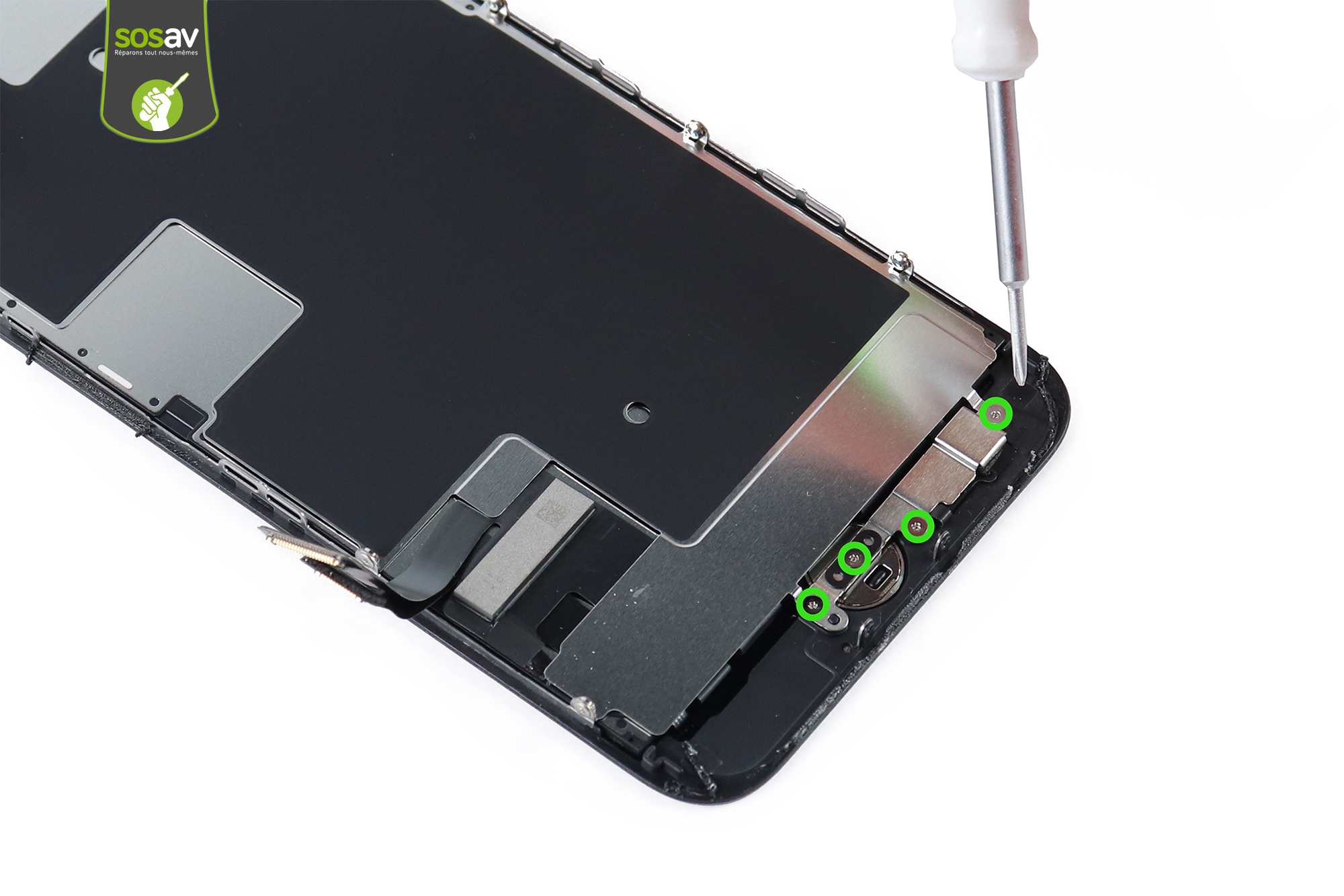

Retirez les 4 vis Tri-Wing entourées en vert. (Photo 1)Ôtez le support du bouton home avec la pince plate.

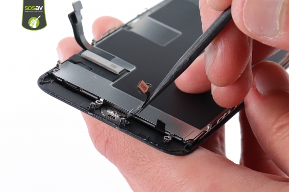

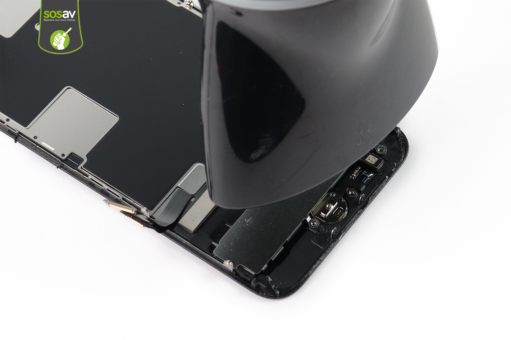

Chauffez quelques secondes la nappe du bouton home pour faciliter son retrait.Déconnectez ensuite la nappe grâce à la spatule en nylon.

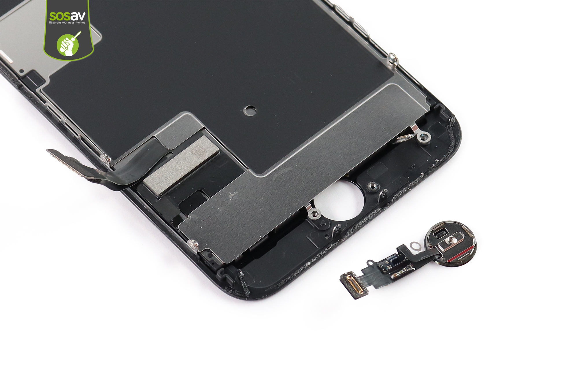

Vous pouvez ensuite décoller la nappe.Faites-la basculer pour la sortir par le trou du bouton home.
Le bouton home est extrait. L'écran complet assemblé de l'iPhone SE 2020 est entièrement démonté.Vous pouvez le remplacer par un nouvel écran si besoin !
