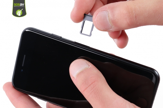

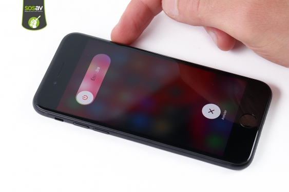

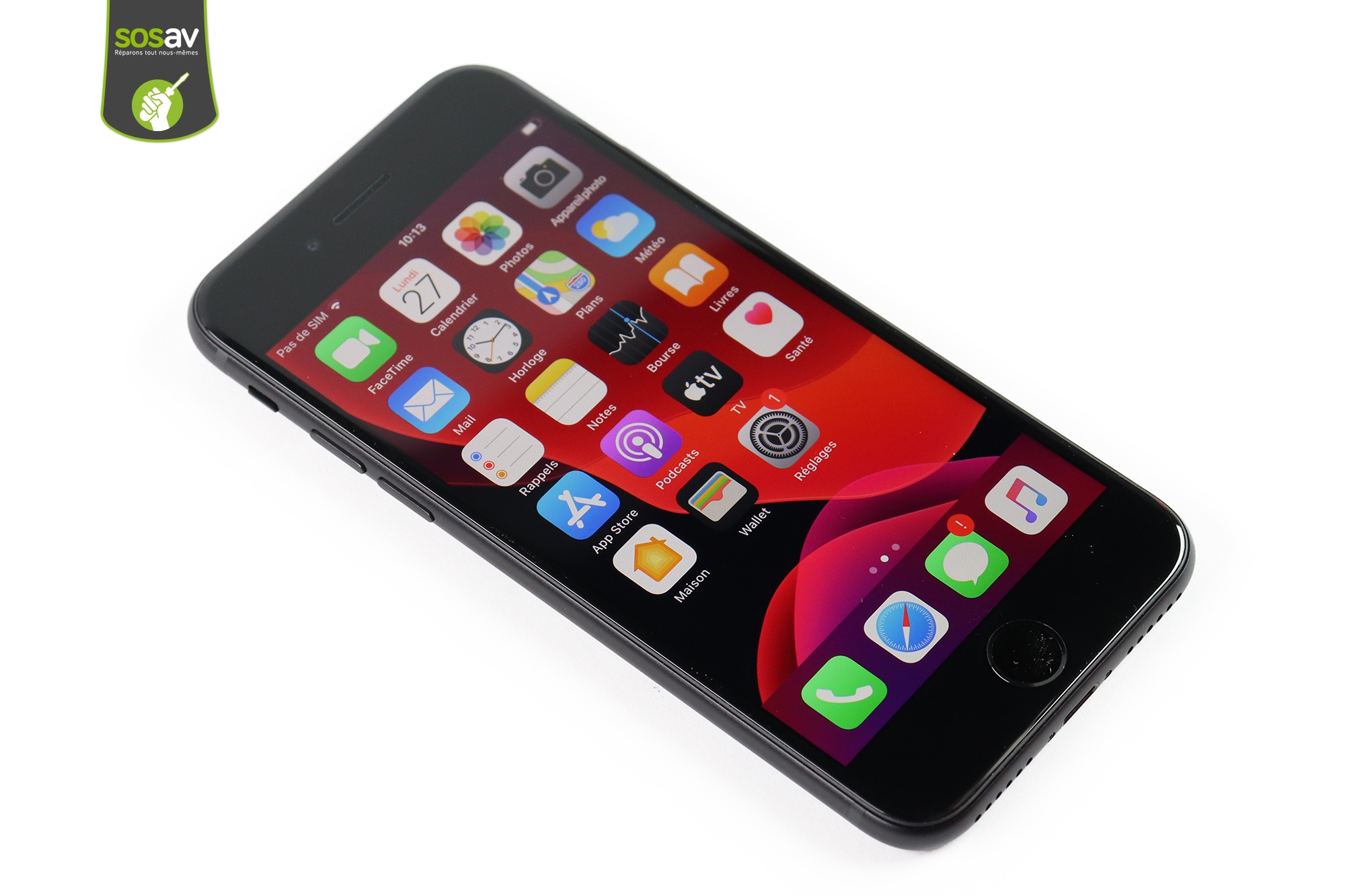

Avant d'entamer les festivités, faisons un rapide tour du propriétaire de cet iPhone SE 2ème génération :- Système d'exploitation : iOS 13- Ecran : 4,7' Retina HD (Ecran LCD)- Processeur : A13 "Bionic" avec Neural Engine de 3ème génération- Mémoire : 64, 128 ou 256 Go- Caméra FaceTime HD : 7 Mpx à ouverture F2.2- Caméra Arrière : 12 Mpx Grande angle à ouverture F1.8- Poids : 148 grammes - Connectivité : Touch ID (le retour !), WiFi, Bluetooth, GPS/GNSS, NFC (Apple Pay) , charge par induction….Avant de poursuivre, on n'oublie pas d'éteindre l'iPhone et de retirer le tiroir SIM !

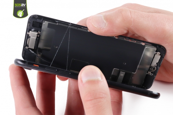

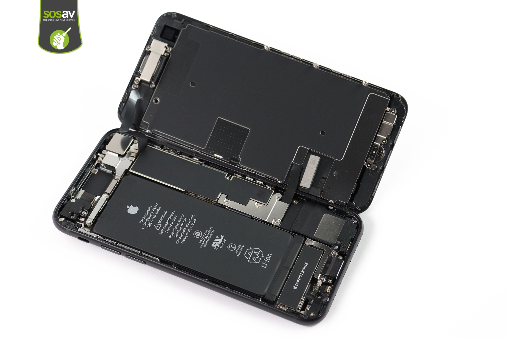

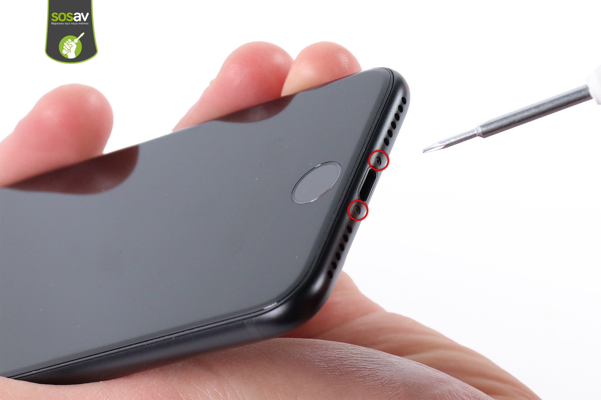

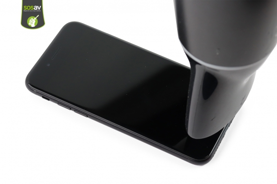

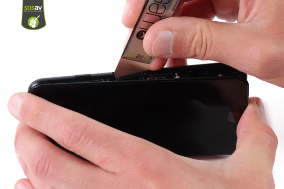

Passons aux choses sérieuses : l'ouverture !Une grande tradition chez Apple avec le retrait des 2 vis pentalobes autour du port de charge.Une fois dévissé, on chauffe un peu pour ramollir la colle et l'écran s'ouvre ensuite comme un livre !

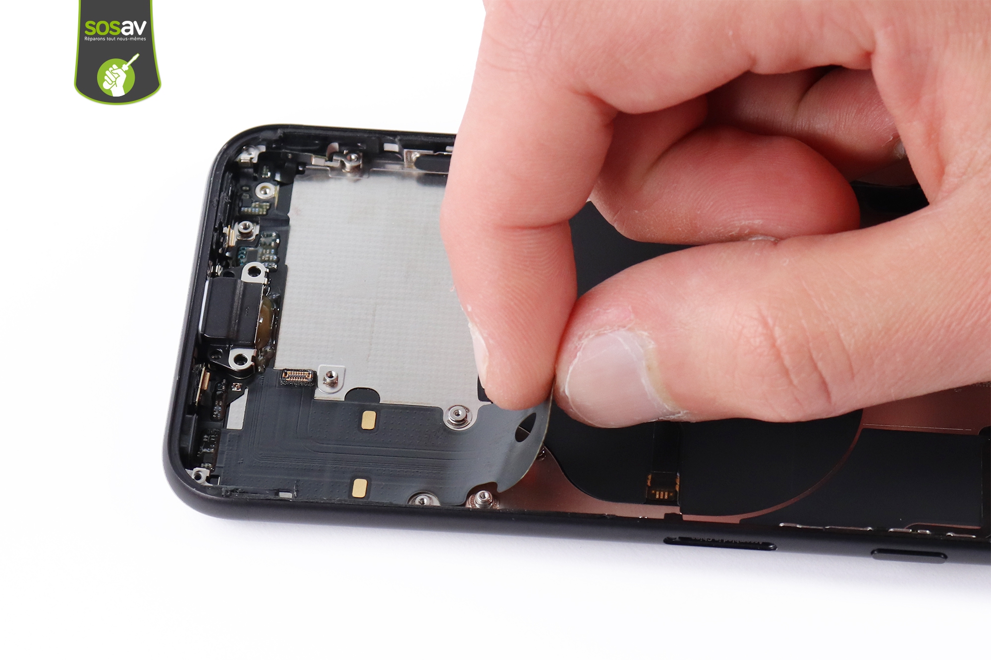

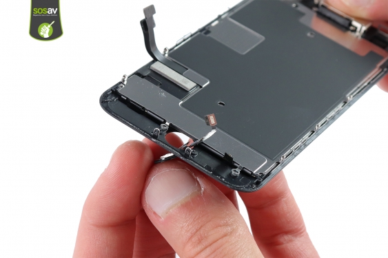

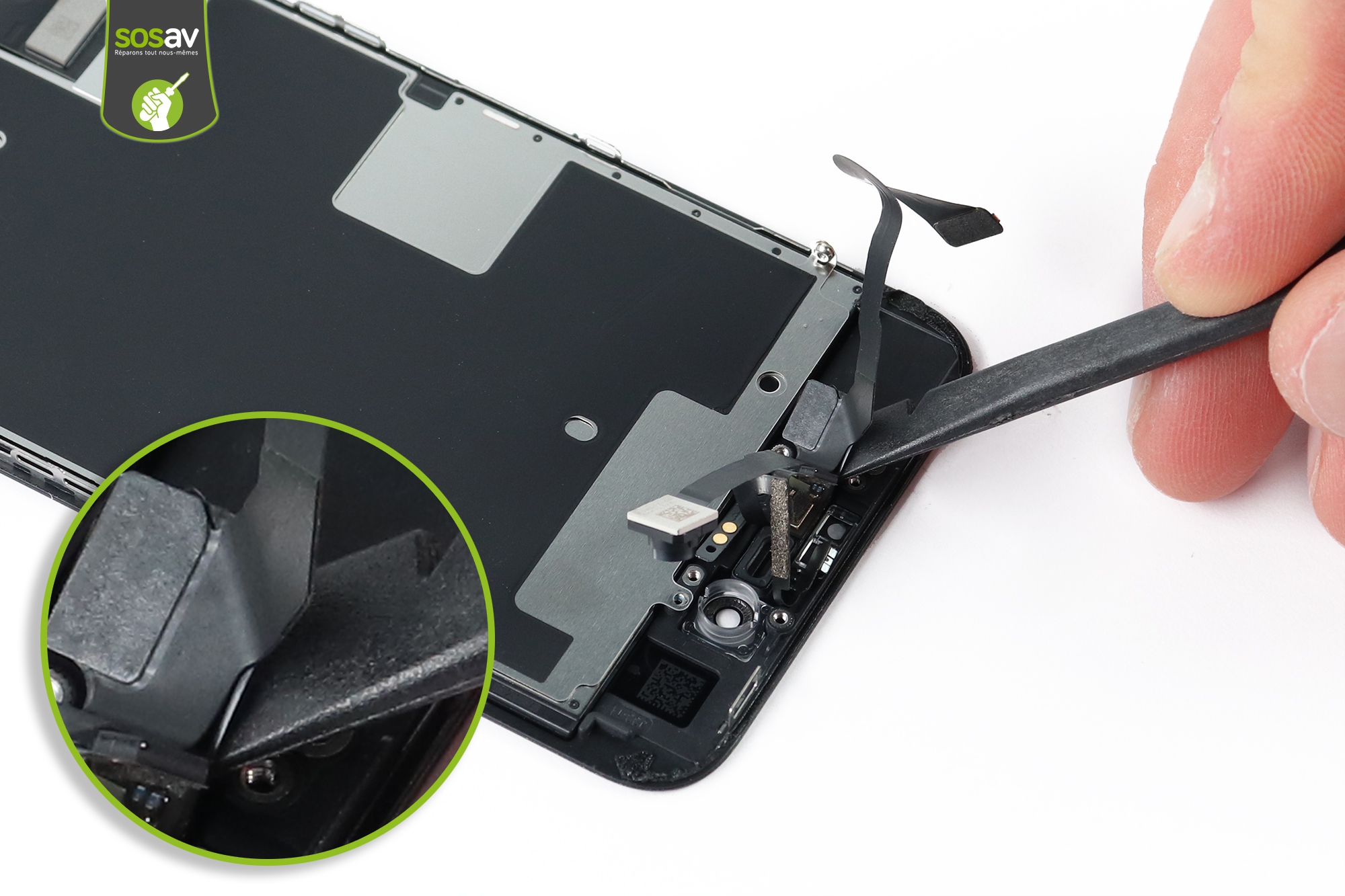

Attention, il faut bien déconnecter les nappes cachées sous le support métallique, avant de pouvoir libérer l'écran. Sinon, gare à l'accident !!

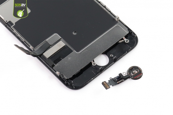

Comme toujours, afin de préserver la fonction Touch ID qui fait son grand retour ici, il faut récupérer le bouton home d'origine.Pourquoi ? Car la puce du Touch ID est associée à une seule et unique carte mère !Et bonne nouvelle, notre bouton home universel est compatible avec le l'iPhone SE 2020 !

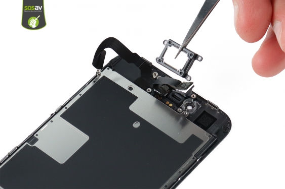

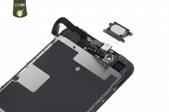

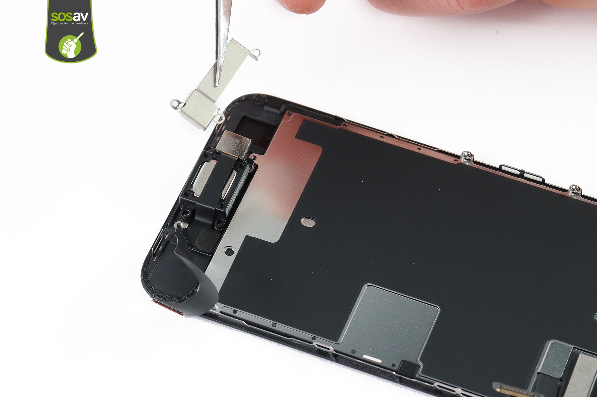

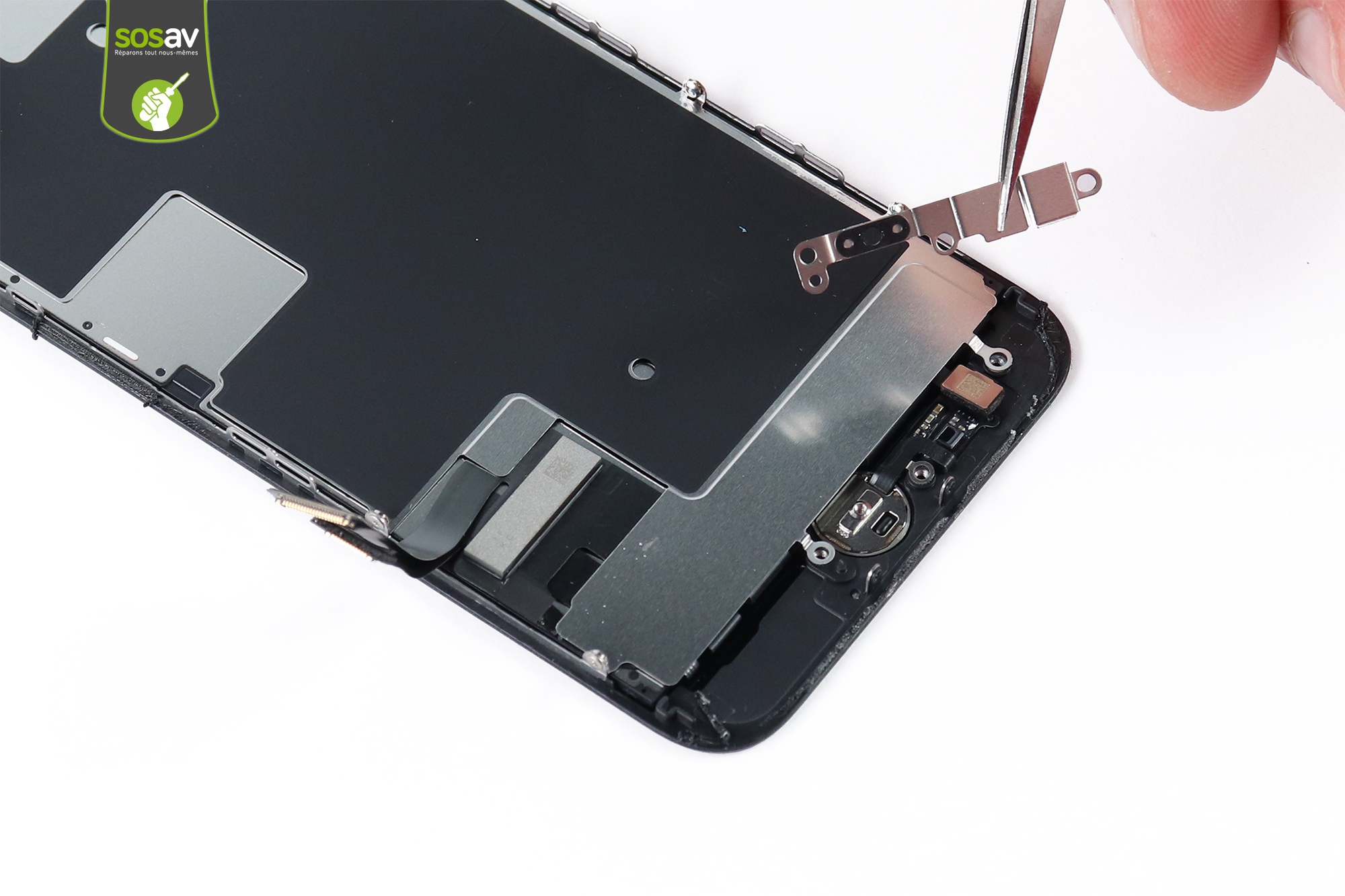

On poursuit la promenade en ôtant le support puis le haut-parleur interne !

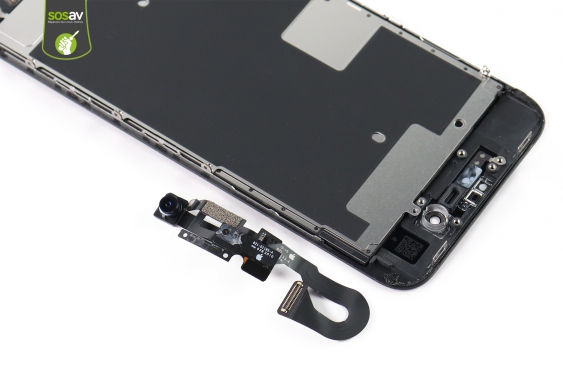

On oublie pas de retirer la caméra FaceTime par la même occasion !

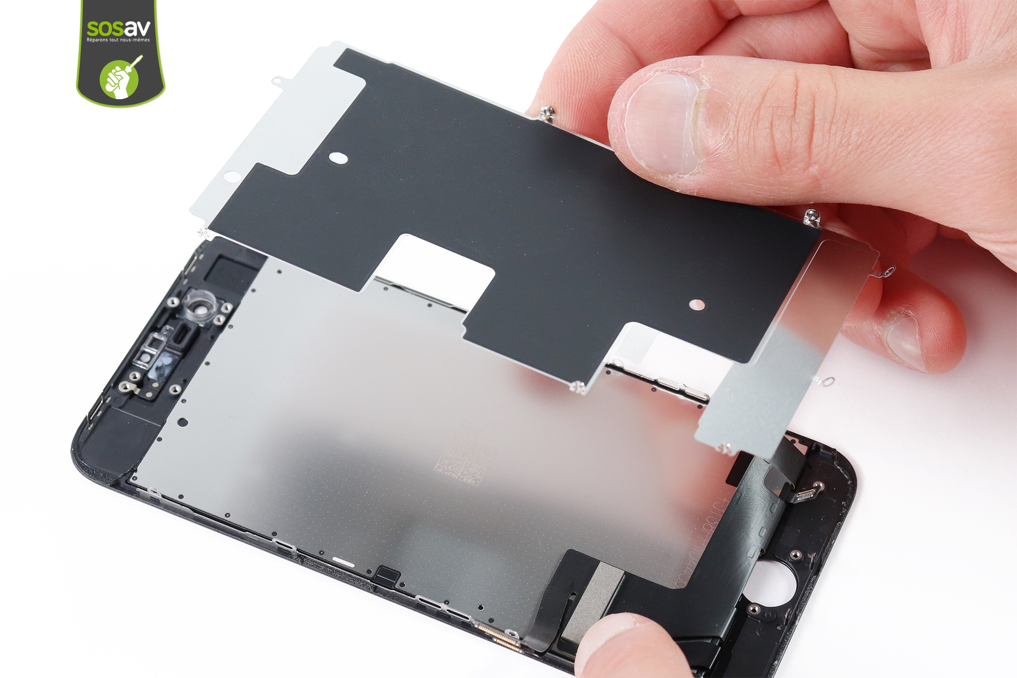

La plaque métallique qui protège l'écran se retire ensuite sans mal.

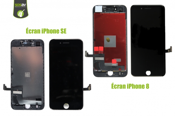

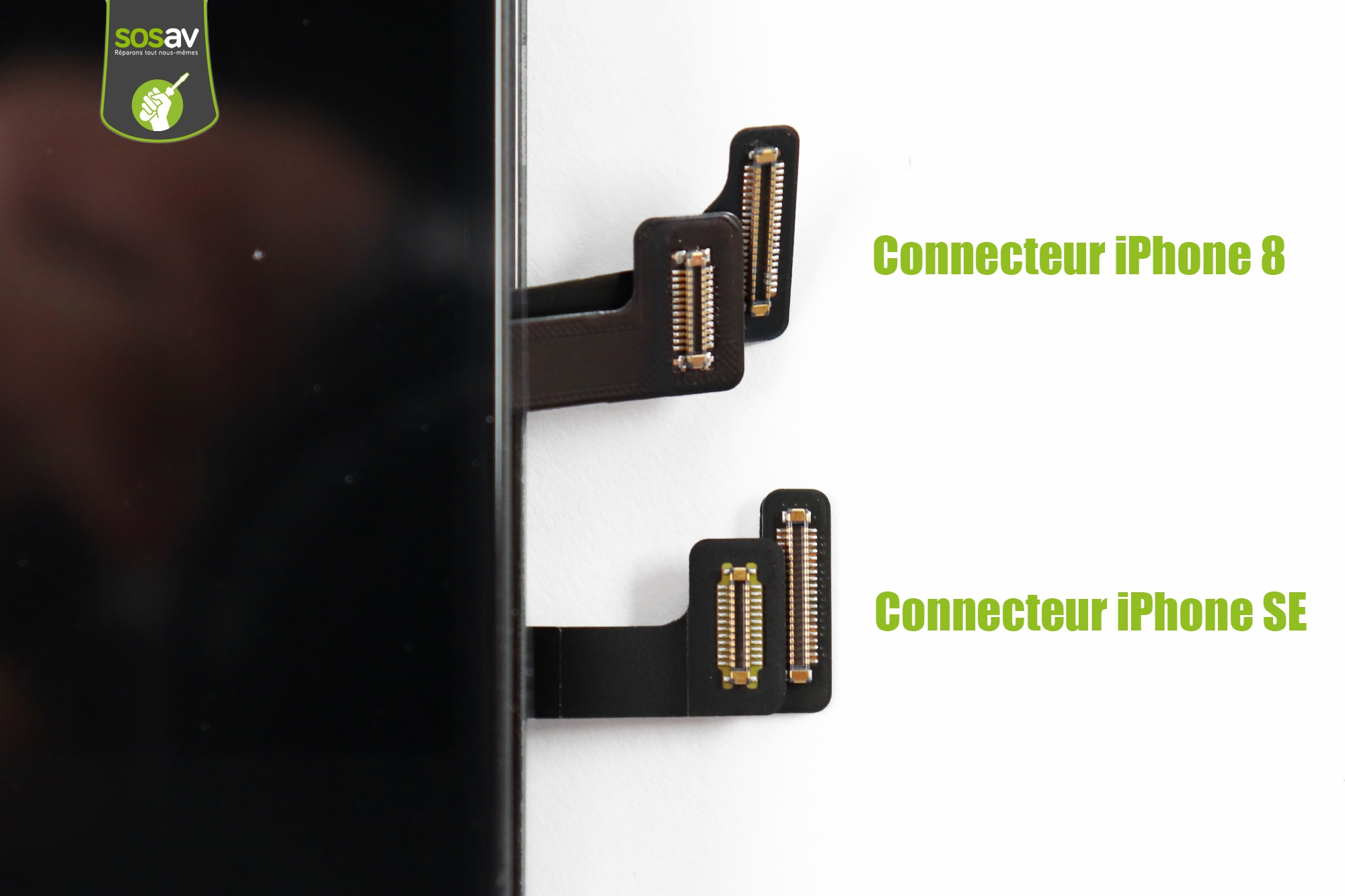

Petit stop pour comparer l'écran de l'iPhone 8 et de l'iPhone SE 2ème génération : de même taille avec des connecteurs identiques.En résumé : l'écran de l'iPhone 8 est parfaitement compatible avec le SE 2020 !

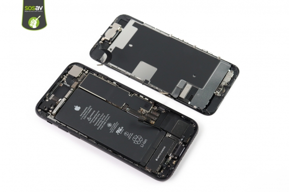

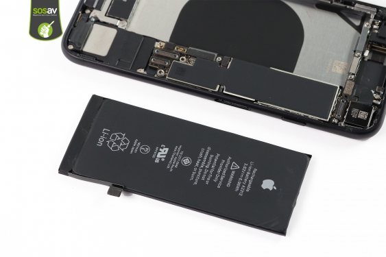

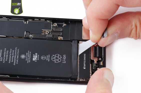

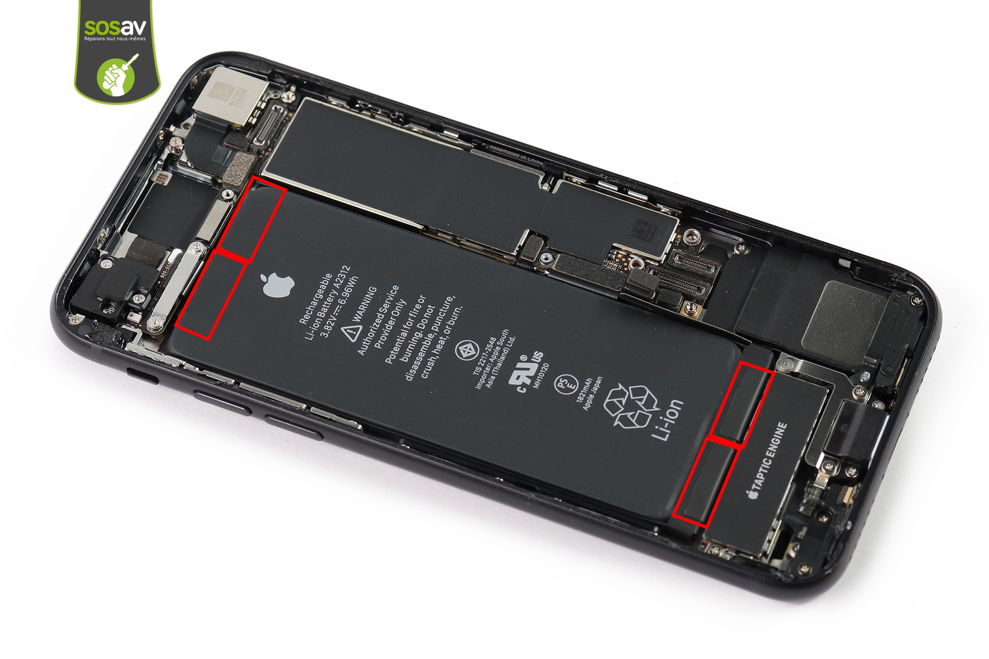

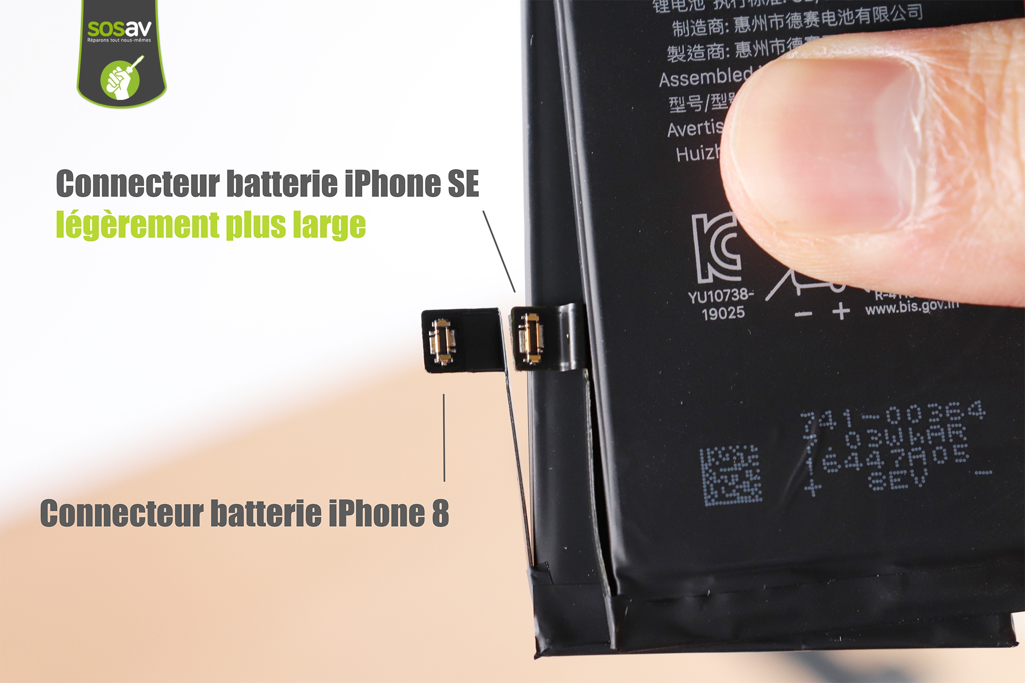

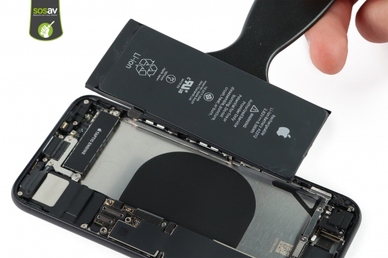

Venons-en à l'autre gros morceau de la réparation iPhone : le changement de batterie !Ici aussi, on reprend les mêmes et on recommence. Il faut tirer sur les stickers afin de pouvoir décoller facilement la batterie.

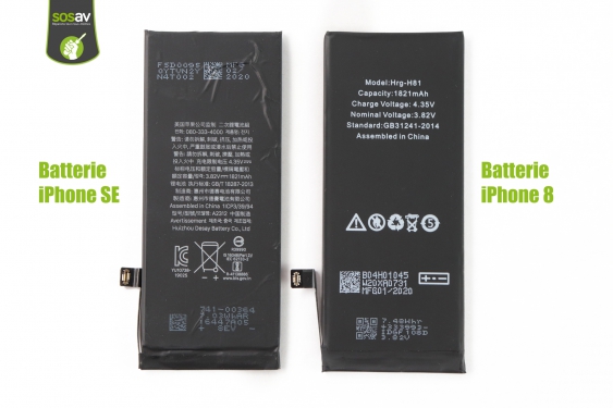

2ème arrêt pour comparer les deux batteries !Même forme, même taille, même capacité entre l'iPhone SE 2020 et l'iPhone 8 mais incompatible... car le connecteur est légèrement plus large sur le SE.Mais pourquoi Apple a fait ça ??!! Mystère...

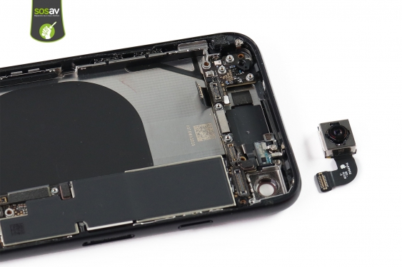

La suite ? C'est la caméra arrière qui passe à la trappe !

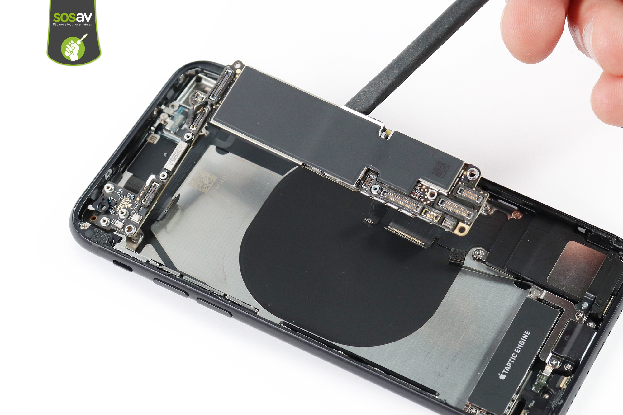

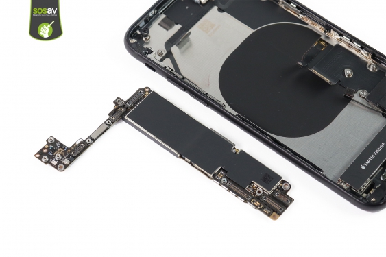

C'est au tour de la carte mère de se faire la malle !

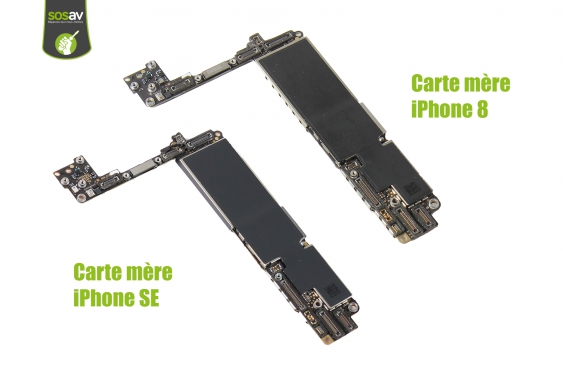

3ème stop avec une comparaison des deux cartes mères :Identiques sauf le connecteur de la batterie et la puce A13 qui procure une bien plus grande puissance à l'iPhone SE 2ème génération !

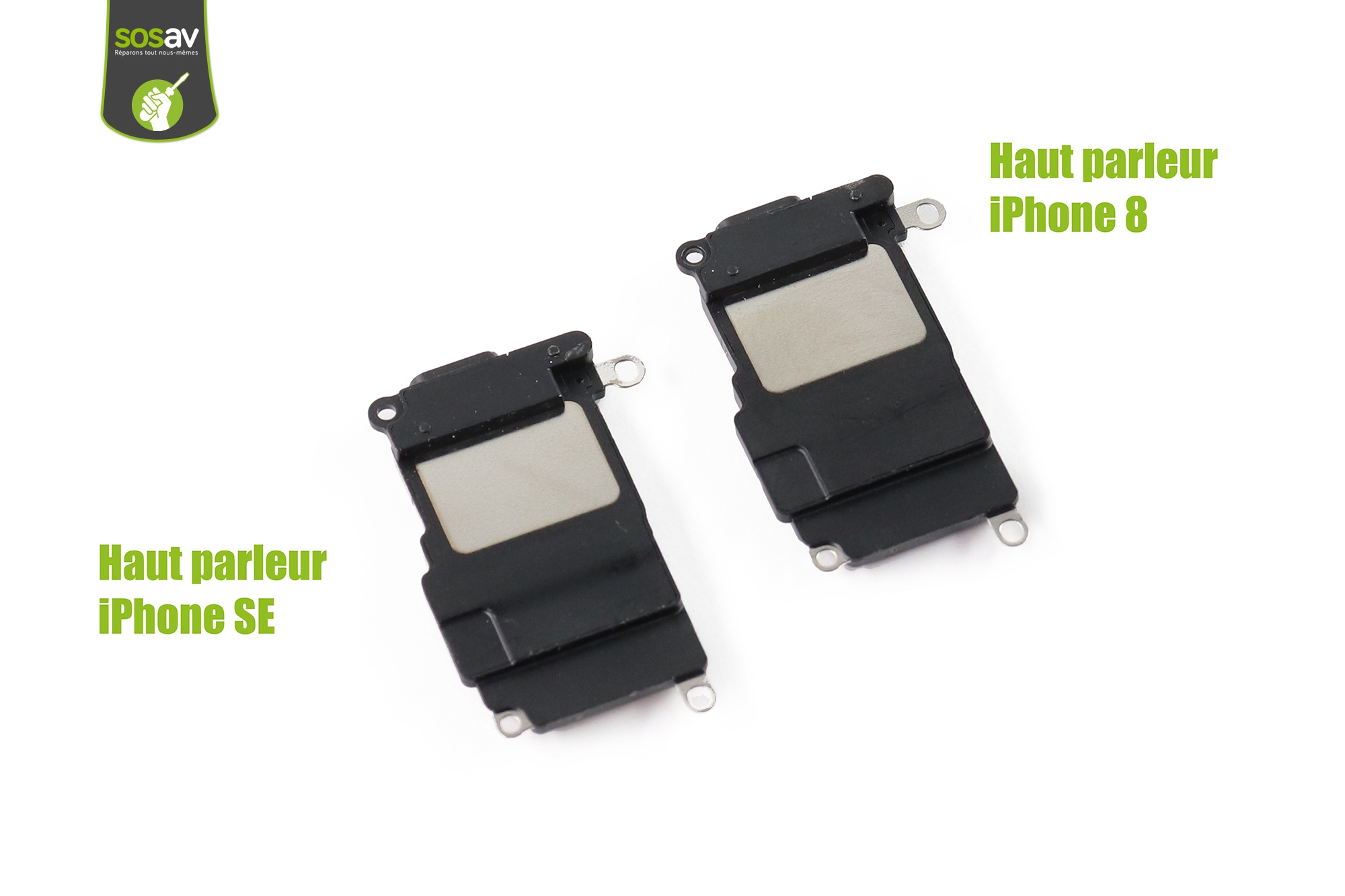

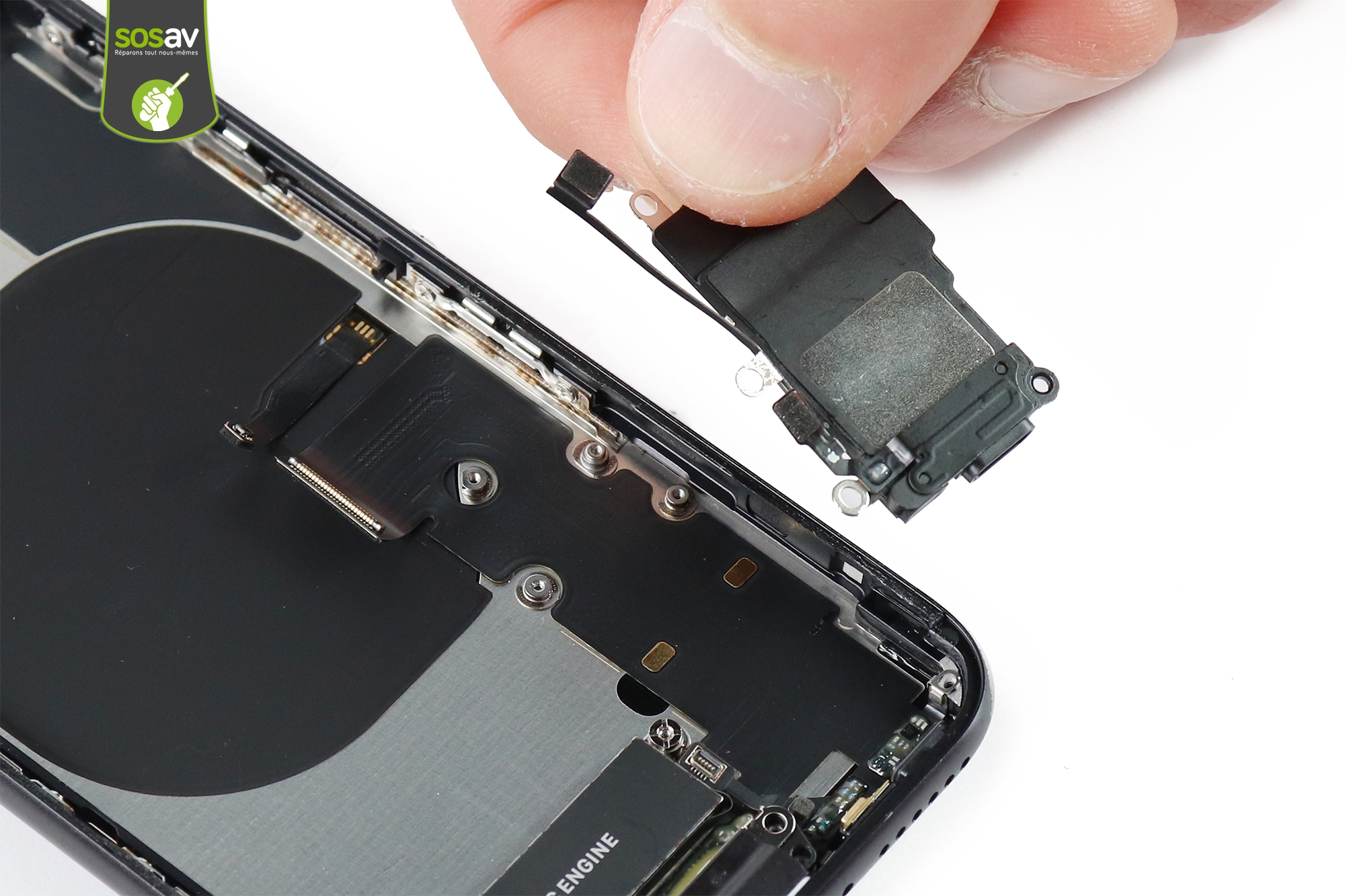

On continue la série avec le retrait du haut-parleur externe.
4ème arrêt : comparaison des haut-parleurs externes. Mais qui est qui ?

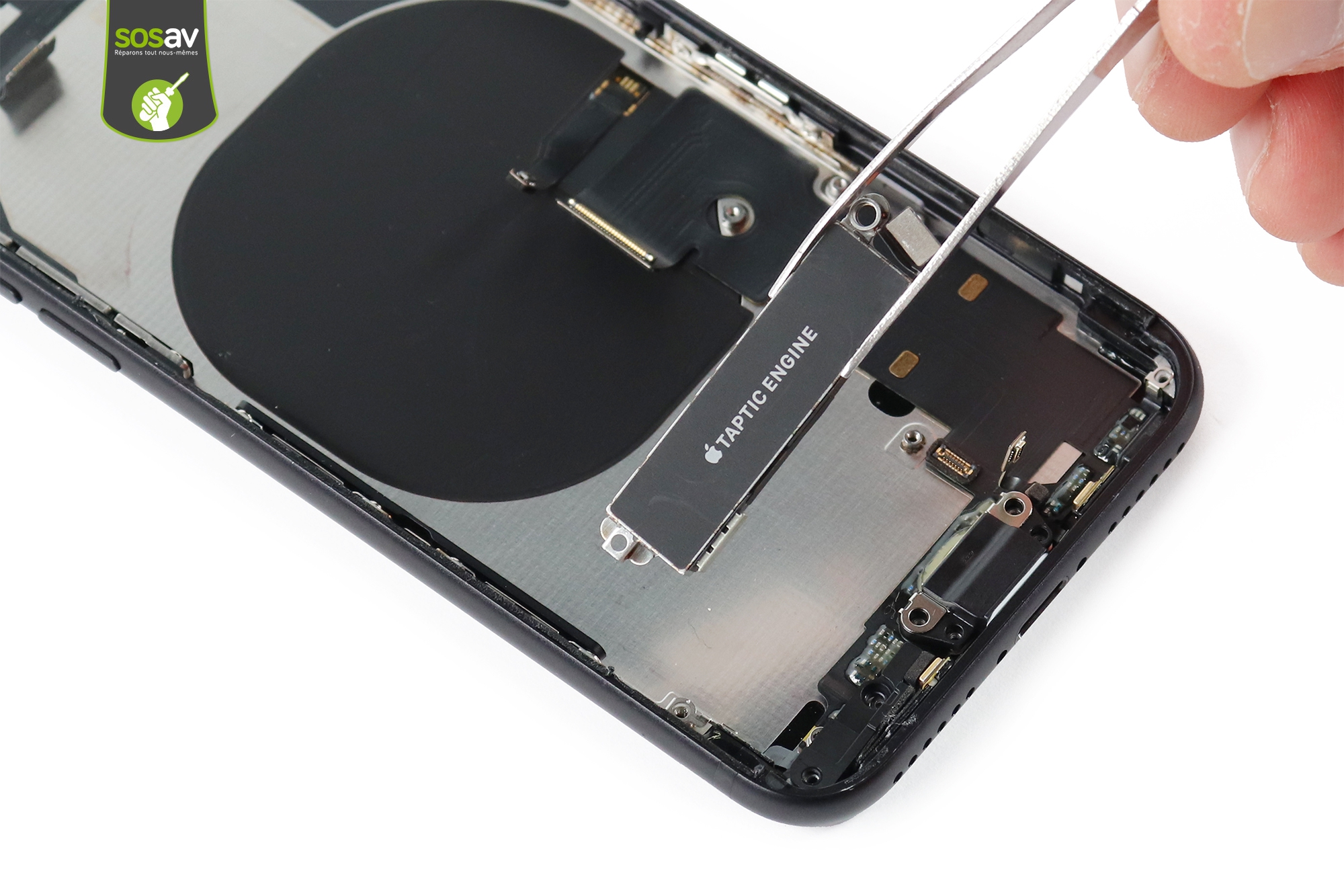

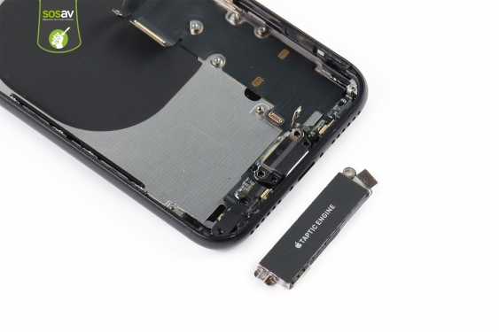

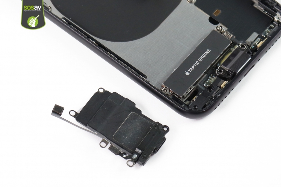

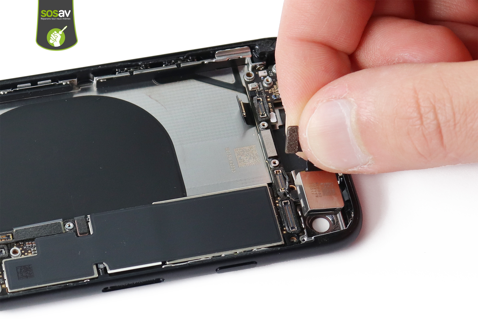

Puis on extrait le vibreur / taptic engine !

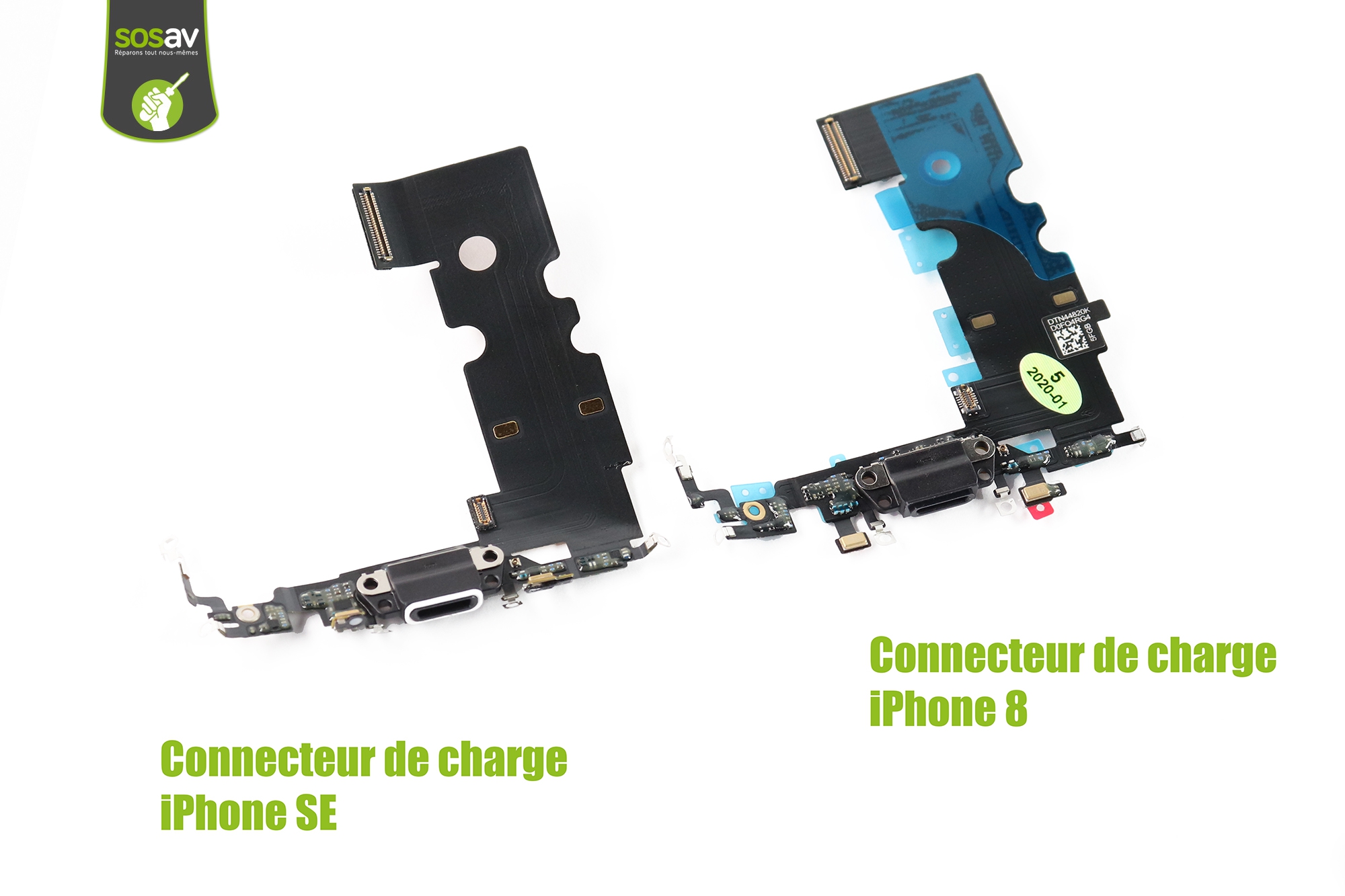

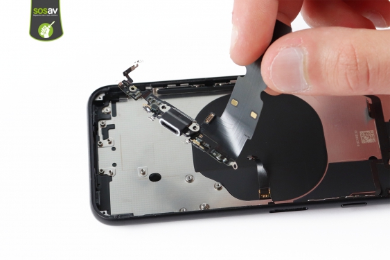

La suite ? Le connecteur de charge bien sûr ! Il faudra penser à commander la bonne couleur car elles sont différentes de l'iPhone 8 !
Dernière comparaison avec le connecteur de charge : Toujours cette impression de voir double !

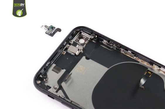

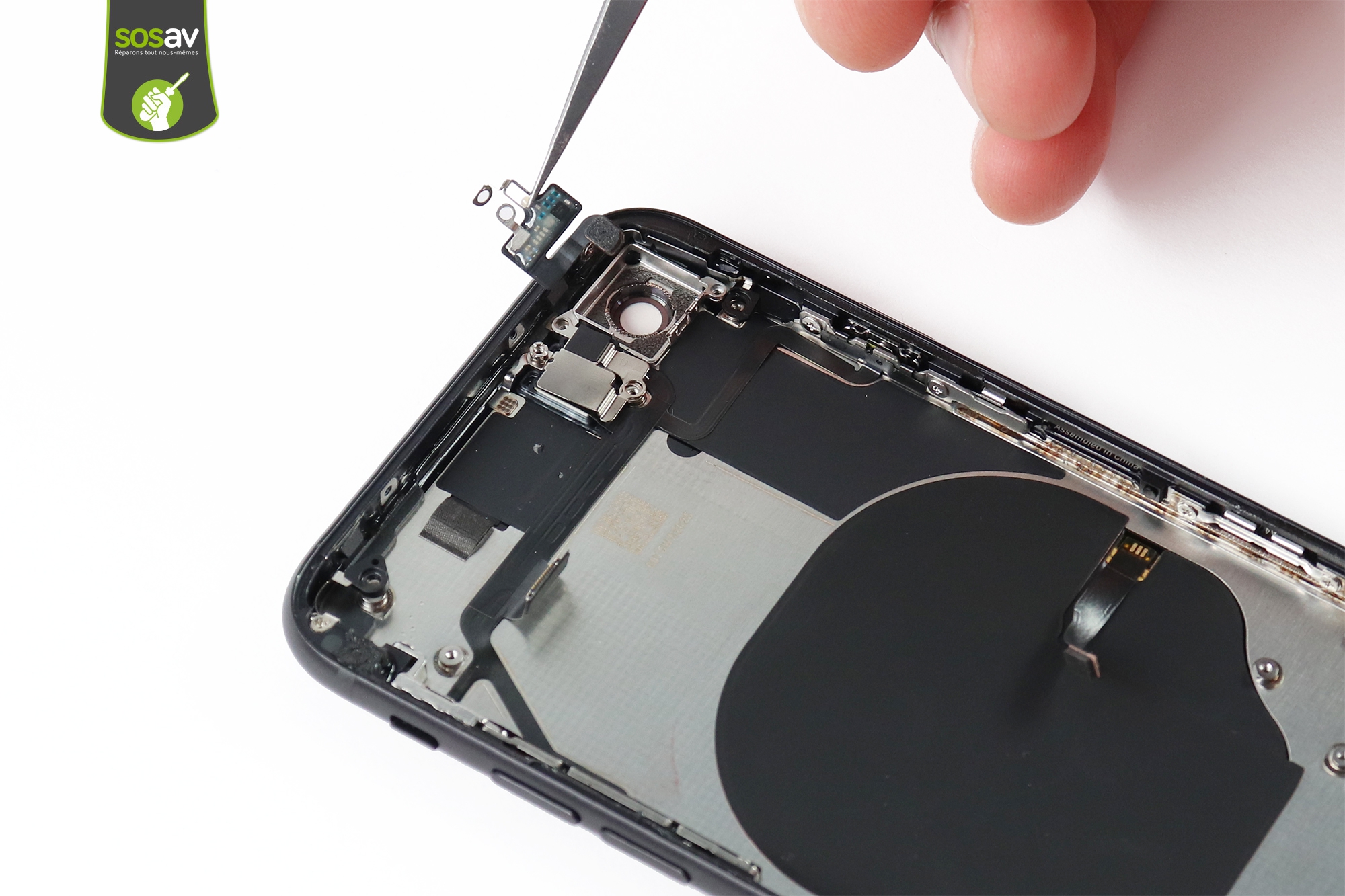

Et on termine par l'antenne WiFi.

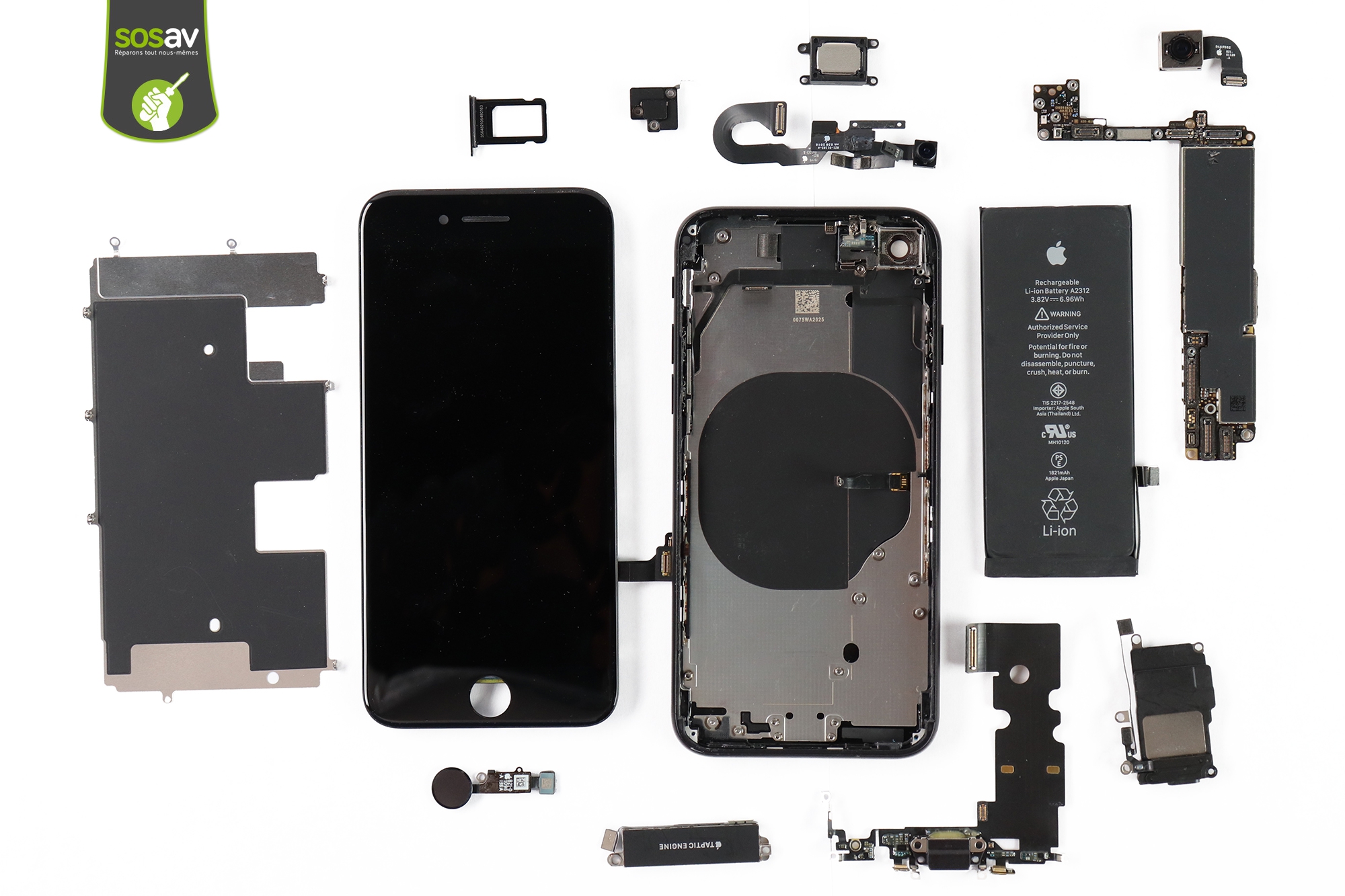

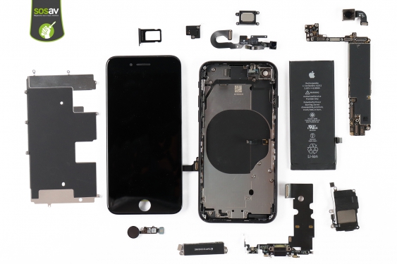

Voici la photo finish, la belle vue d'ensemble de tous les composants de l'iPhone SE 2ème génération.Points positifs :- Facile à démonter,- Tous les composants sont interchangeables avec l'iPhone 8.Points négatifs : - Vitre arrière toujours impossible à changer seule (châssis complet),- Connecteur de la batterie différent de l'iPhone 8 sans raison valable ?!Pour sa réparabilité, les experts de SOSav lui attribue un 7/10 !
