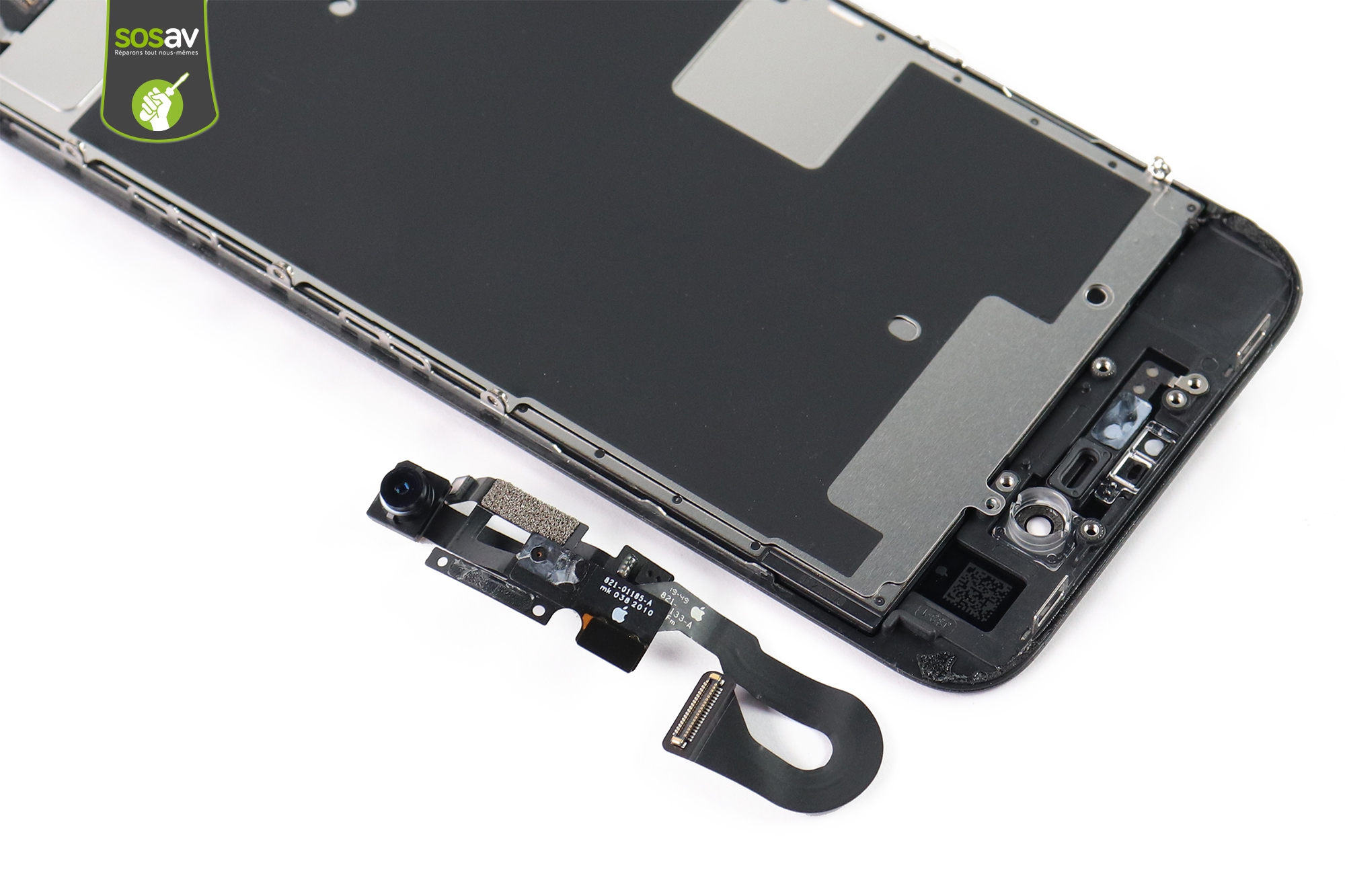

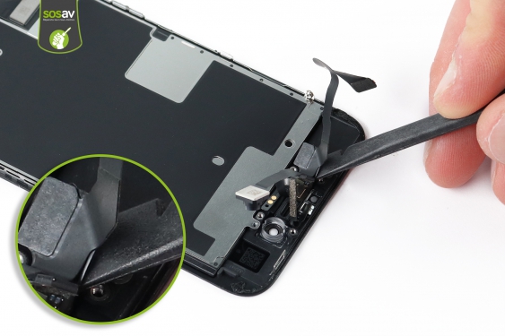

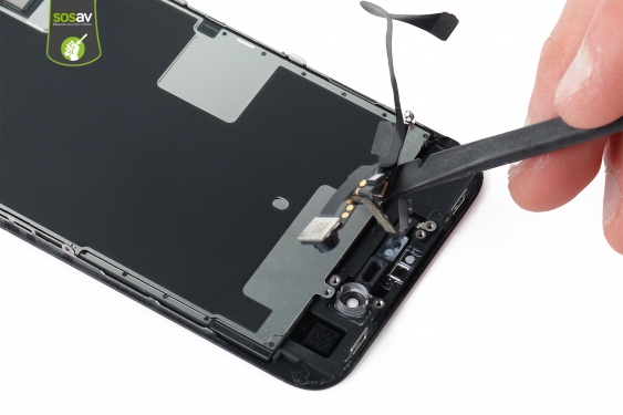

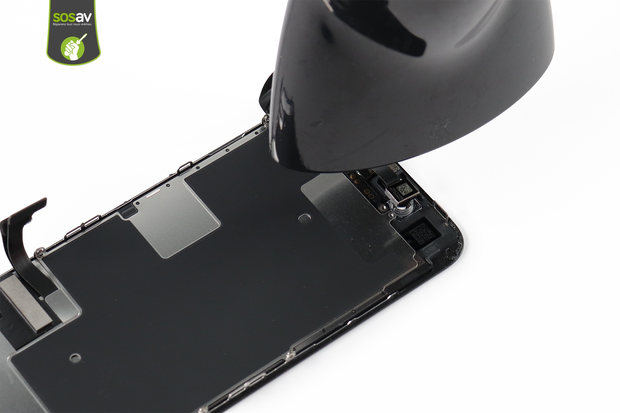

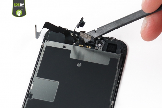

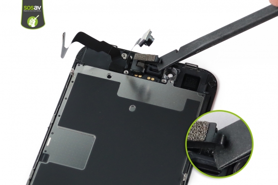

Chauffez quelques secondes la nappe FaceTime afin de faciliter son retrait.Puis commencez à glisser la spatule en nylon sous la nappe afin de la décoller.

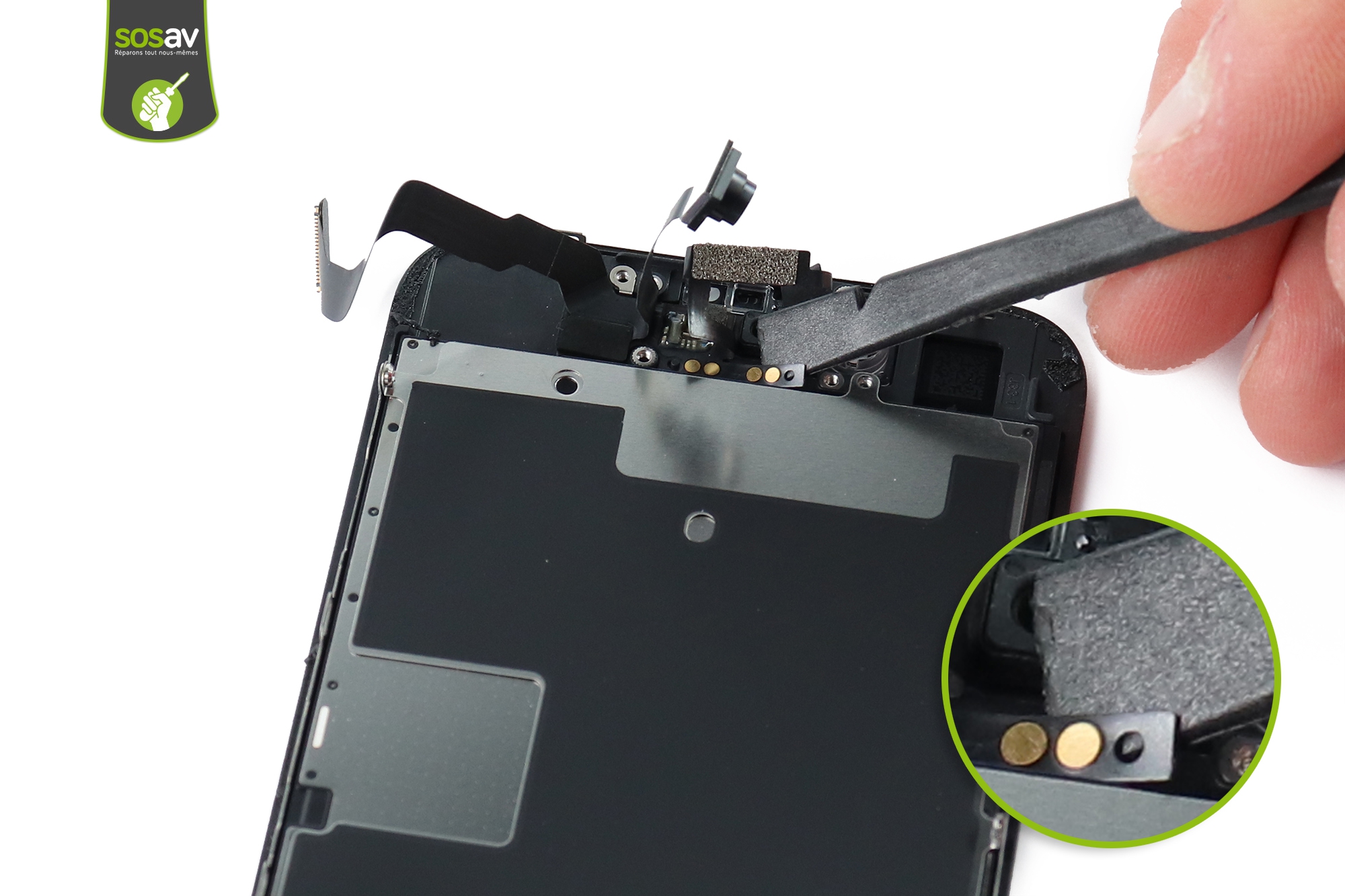

Puis décollez l'autre partie afin d'extraire totalement la nappe.
La nappe FaceTime caméra avant et capteur proximité de l'iPhone SE 2020 est sortie.Remplacez-la par une caméra neuve en cas de selfies flous !
